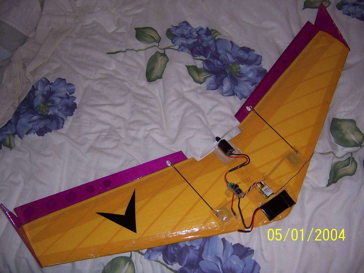

Hola.
Yo me hice tambien una mil300, con el hecho de aprobechar un 280BB que tenia y unas kokam 1500 la hice asi.
El peso final eran 280g (en FOAM de 10Kg/m3) y si no hubiera sido por el peso de la kokam 1500 el CG se quedaria muy muy atras.
Con el 280BB hace virguerias, incluso a veces hecho de menos un poco de mas potencia por lo que un 400 y unas TCL1500 no deberia ir nada de mal.
La helice es la pico helice de mpx, con esta helice, el 280BB y 2 kokam, el consumo ronda los 9A.
Os dejo una fotillo del ala con algunas leches ya dadas :).
Por top242
