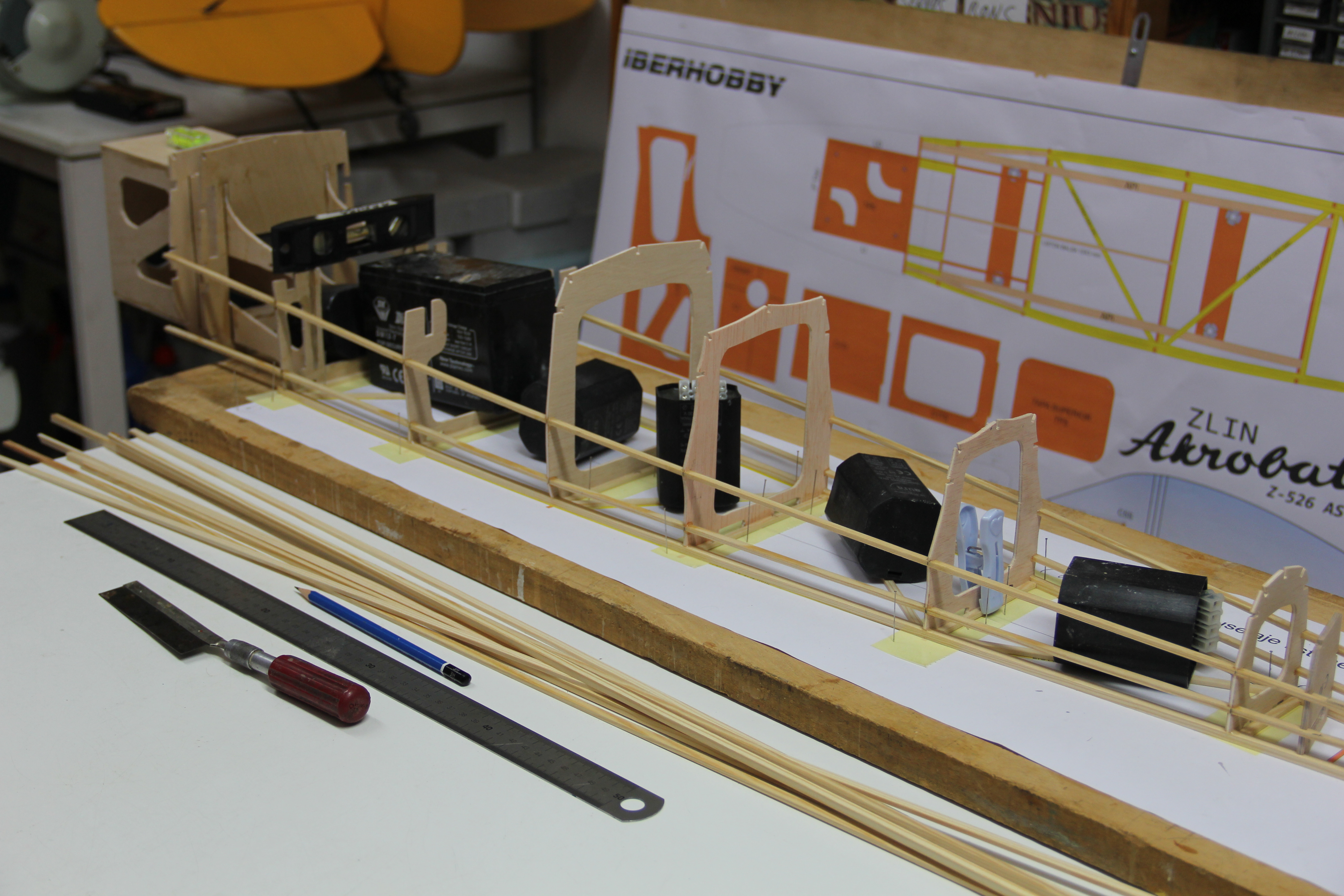

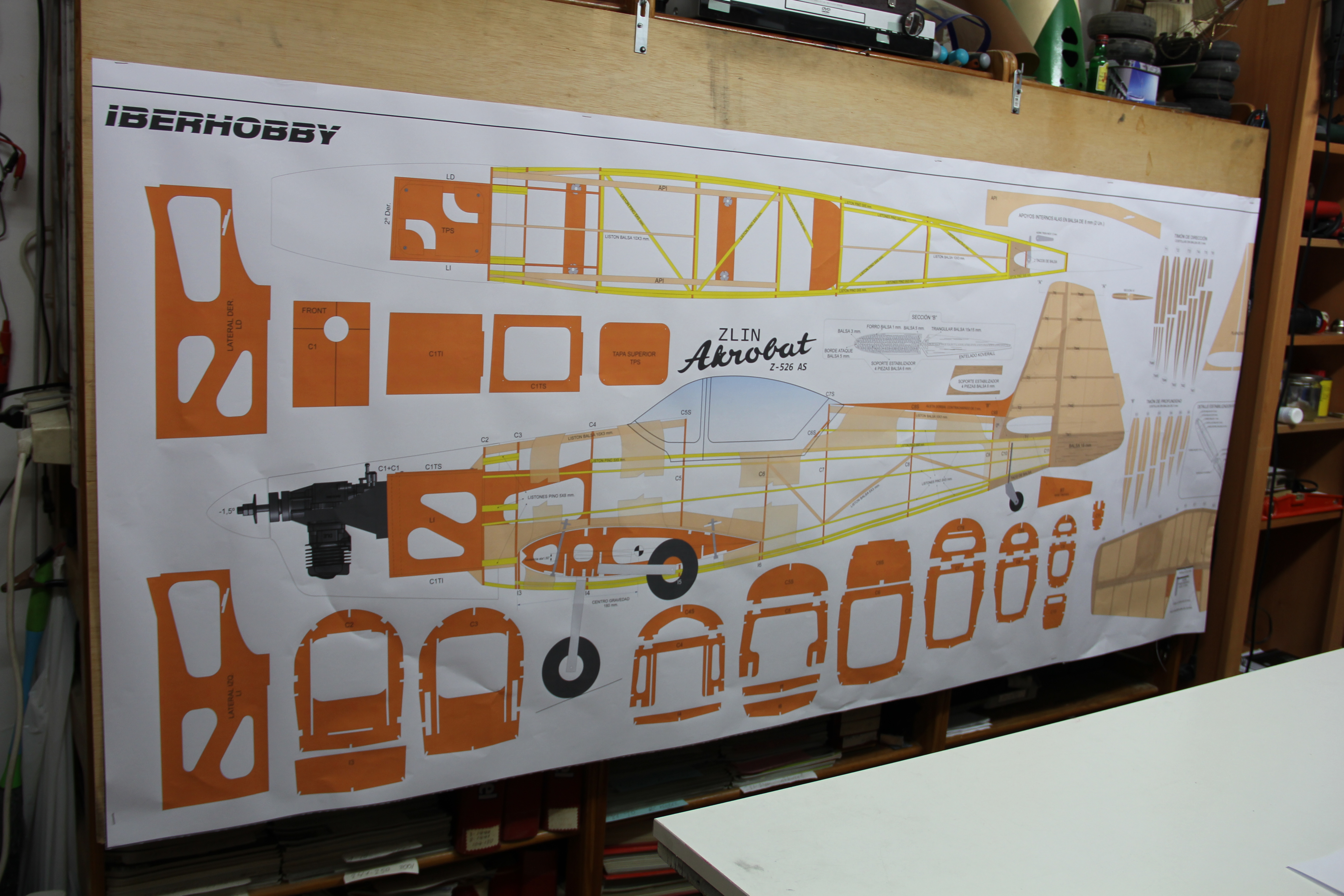

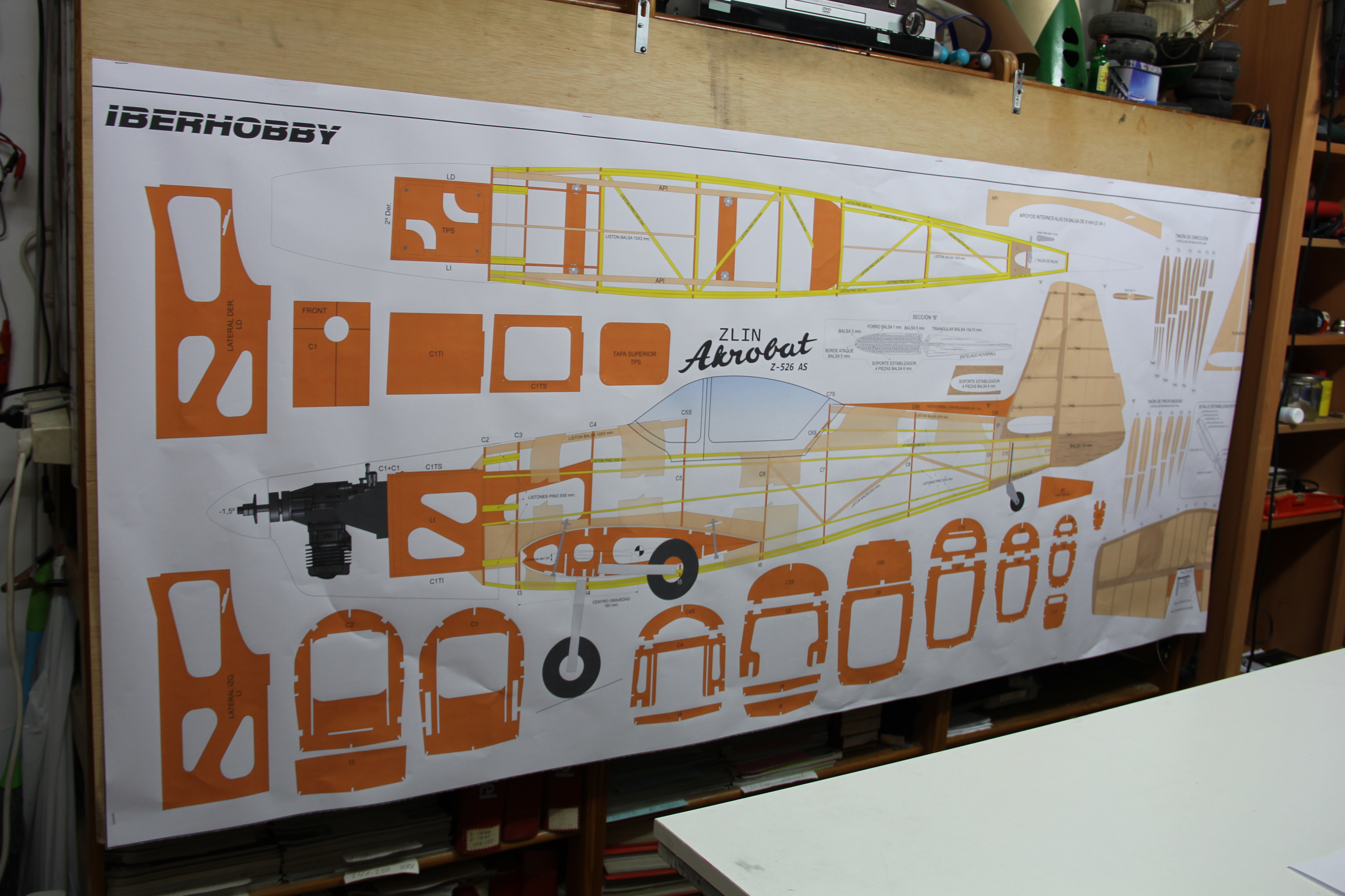

Hola Compañeros: Después de un año que estrene la Pitts Special S1-1, voy a presentar un proyecto
que desde hace tiempo tenia en mi mente: Se trata de un ZLIN 526 A. Un avión deportivo Checo utilizado
en acrobacias aereas. Desarrollado en el año 1959.
Tengo la ventaja que en el aeropuerto de Sabadell hay uno en orden de vuelo y que se puede visitar una vez al mes. Por lo tanto podre desplazarme para coger detalles del mismo.
Adjunto foto del modelo exacto de lo que será mi trabajo durante un tiempo.
Espero de todos los "foreros" vuestros consejos siempre positivos.
Un saludo, Carlos.

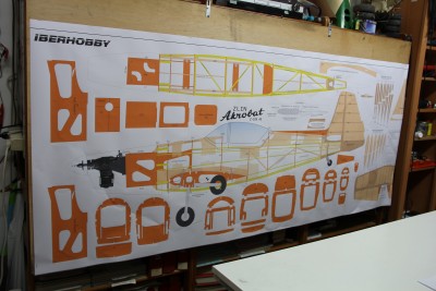

#1418964

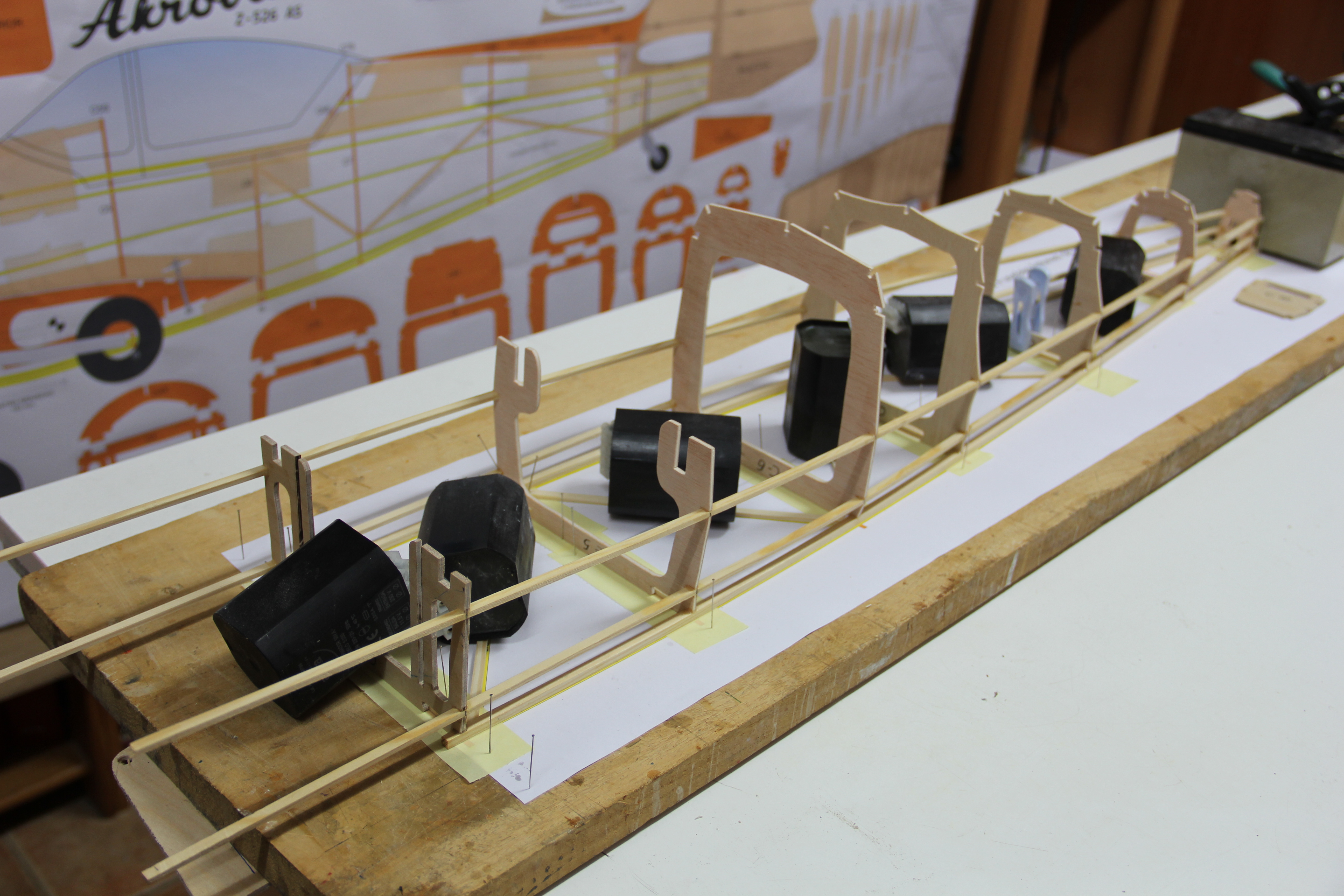

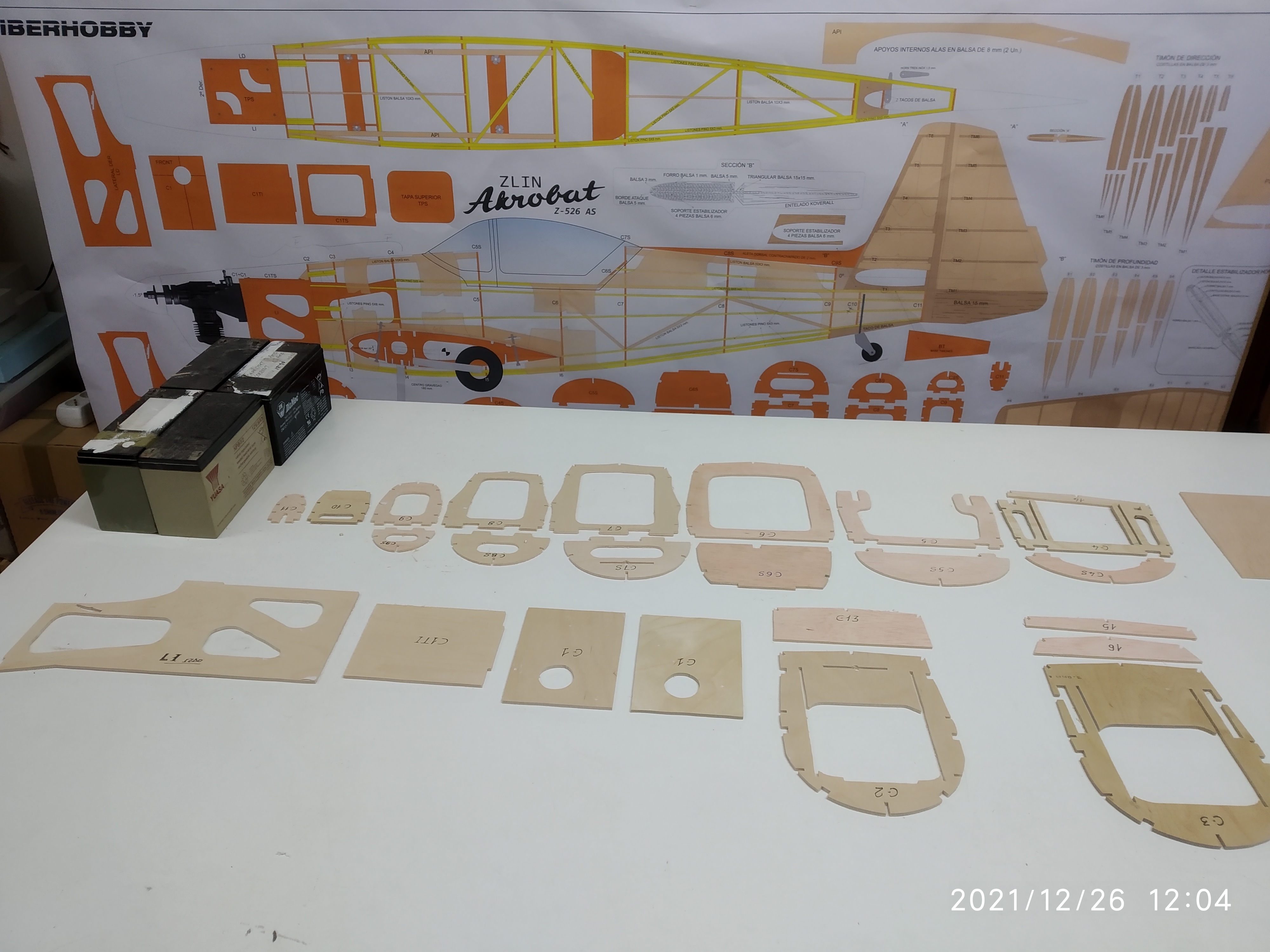

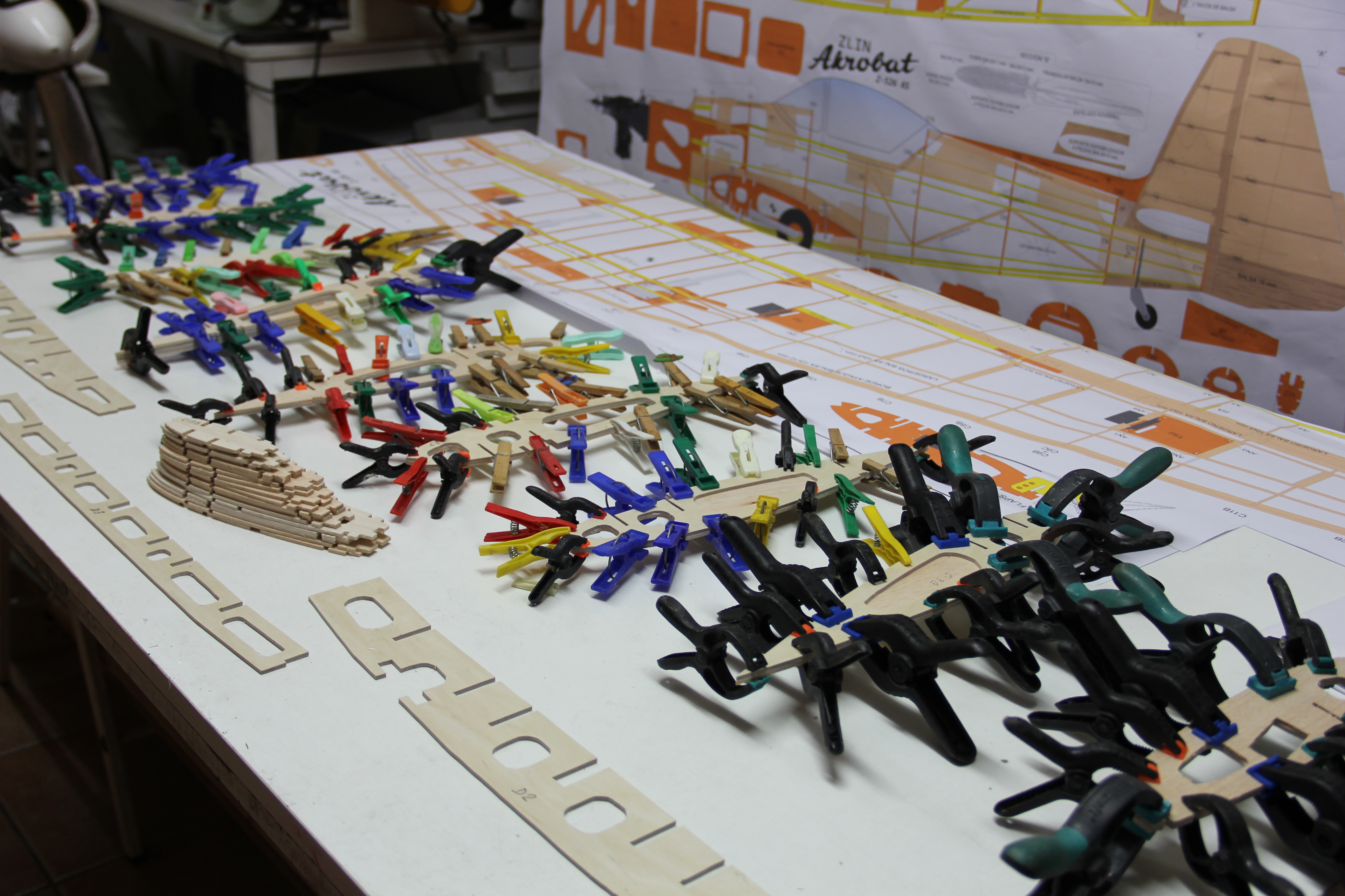

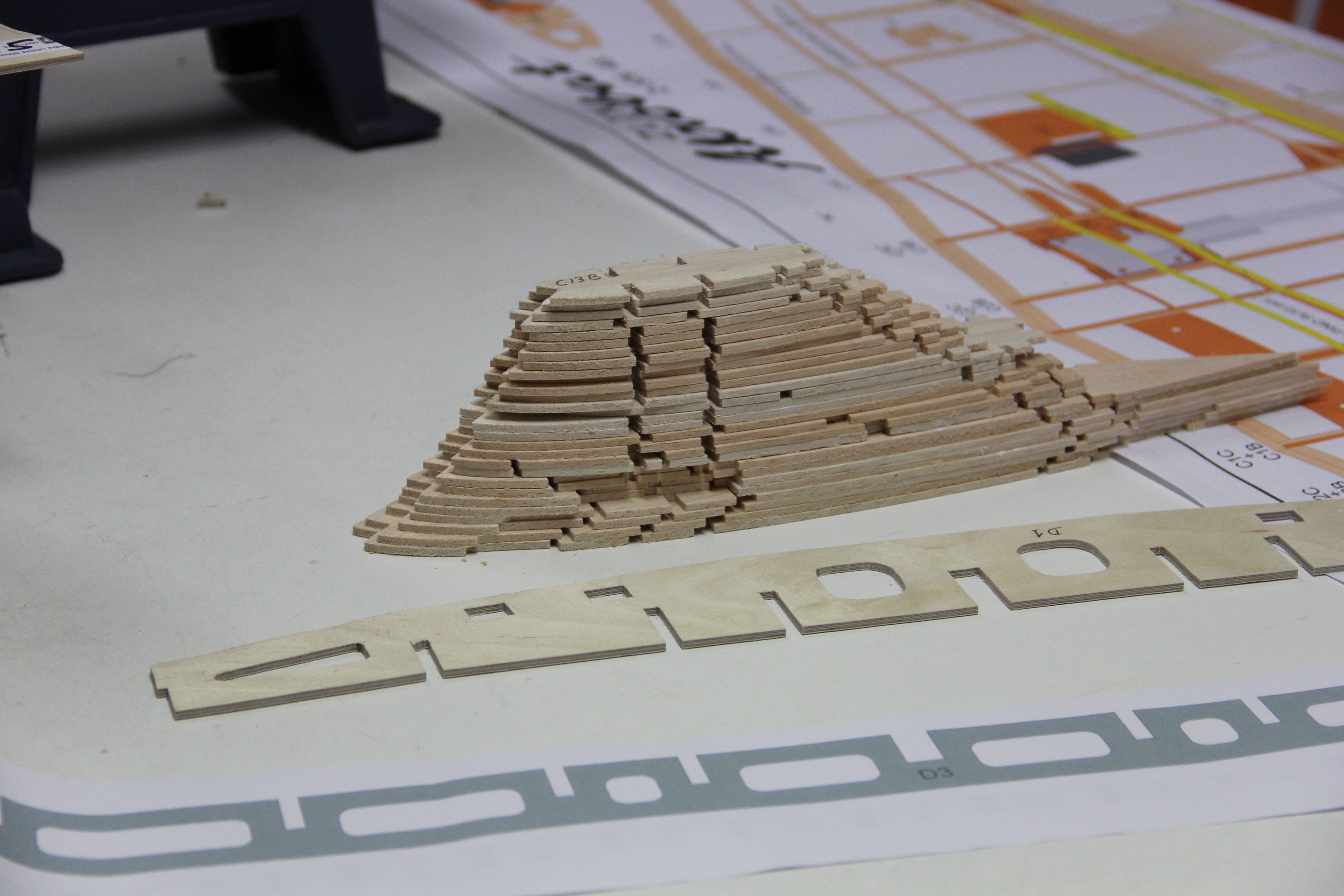

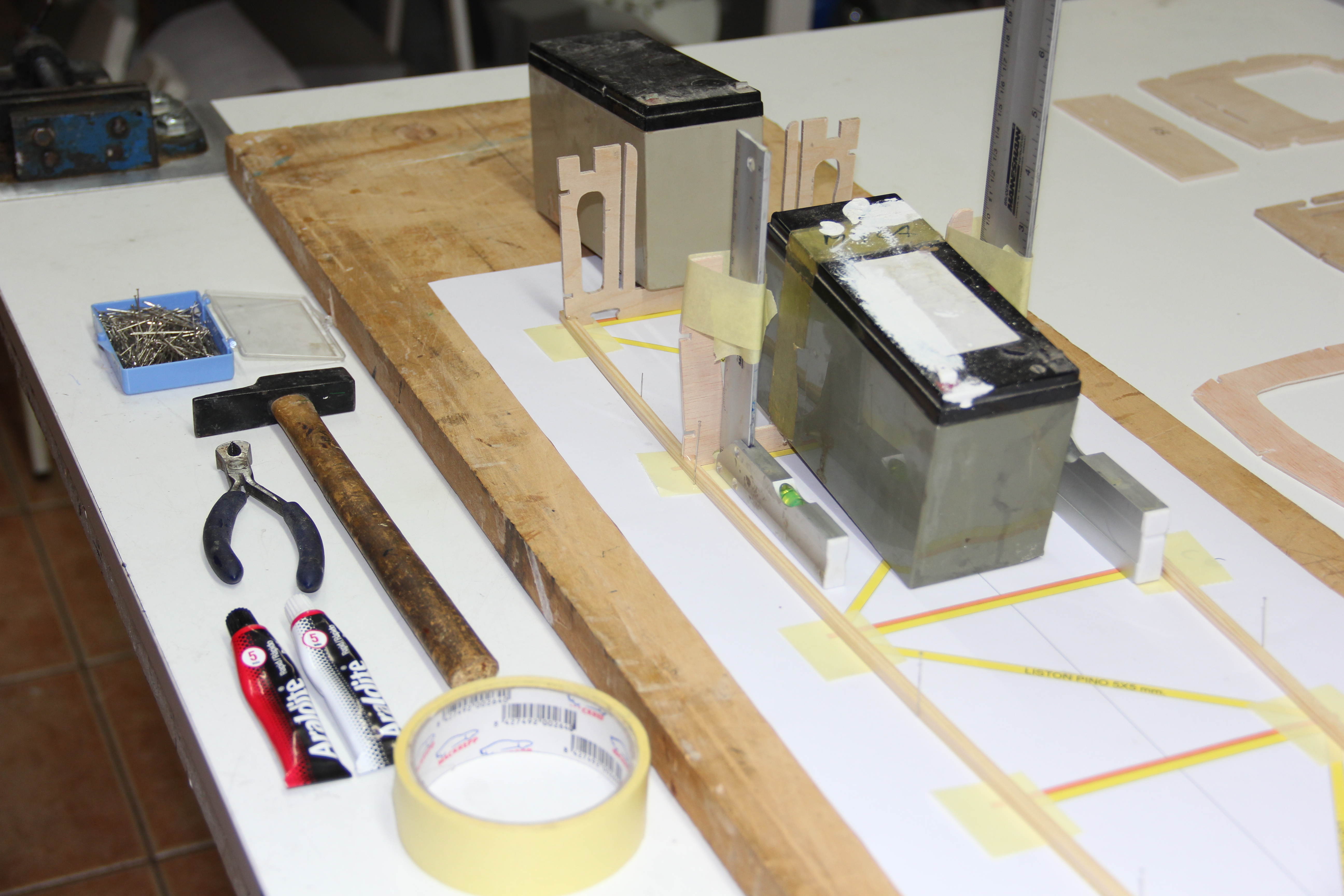

Carlos, veo las cuadernas ya cortadas de distintos colores y no sé si es un efecto óptico de la foto o si son de distinto contrachapado.
¿son de chopo o del usado normalmente en aeromodelismo (abedul)?
Perdona si te incordiamos mucho con las preguntas, personalmente siempre intento aprender cosas nuevas :wink:
#1419126

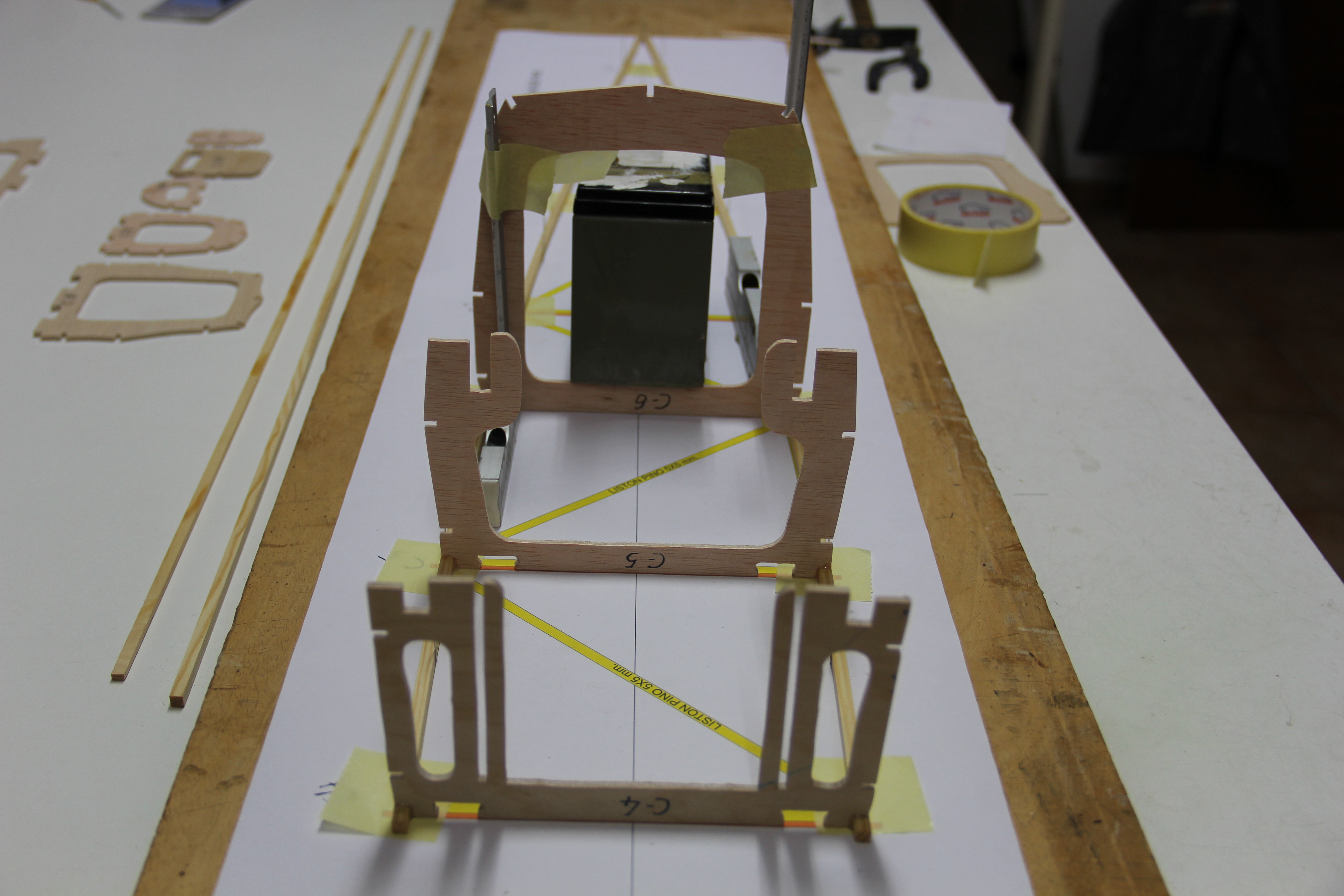

Hola Compañeros:
Referente al tipo de contrachapados empleados.
Cuadernas: C-2, C-3, C-4, C-10 + Soporte motor y laterales LI y LD. Contrachapado ABEDUL
Semi cuadernas superiores (lomo) . Contrachapado OKUME.
Resto de cuadernas en OKUME.
NOTA. Solamente para el fuselaje. Cuando empiece con la ala ya comentare
los tipos de madera.
Un saludo, Carlos.

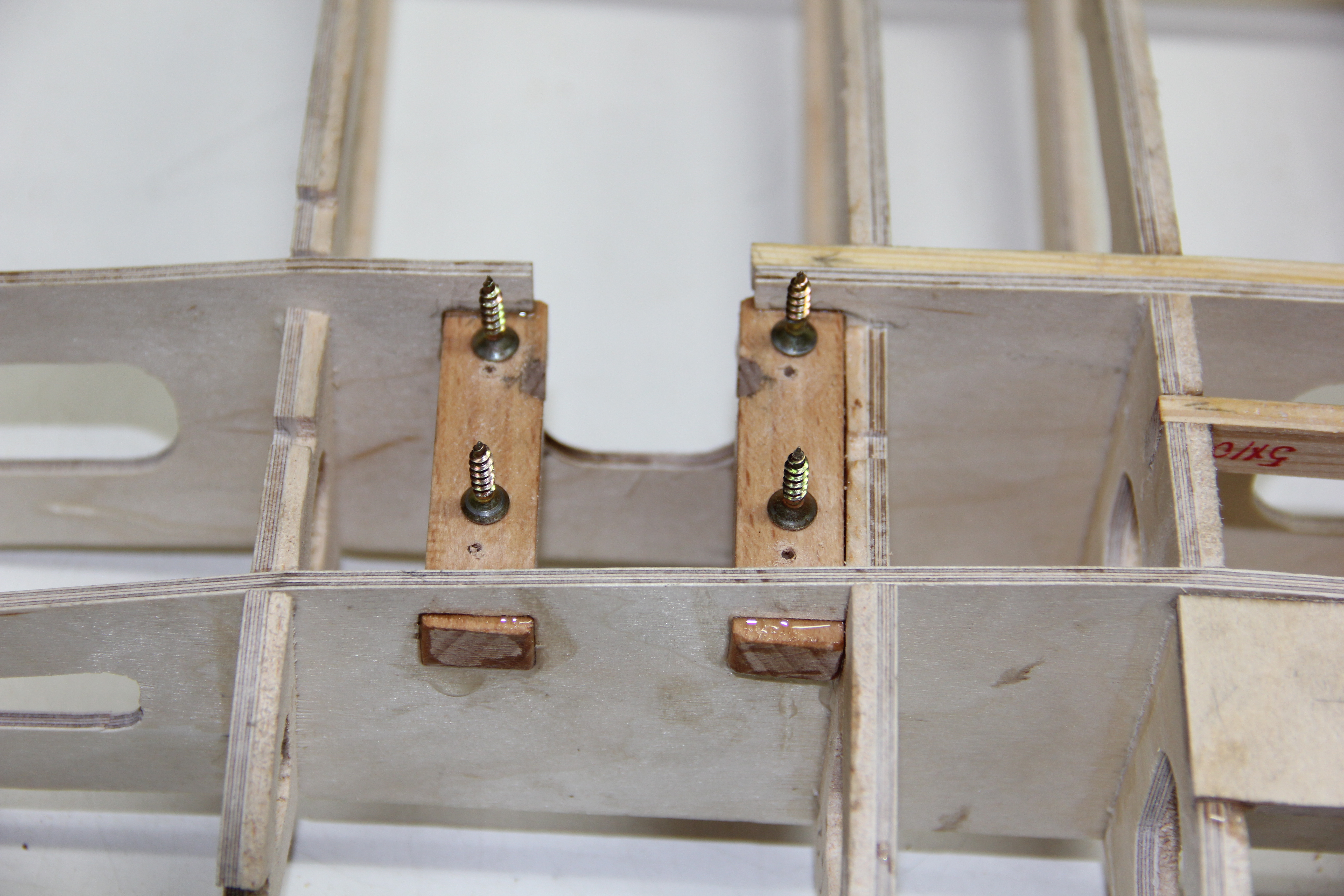

#1419176

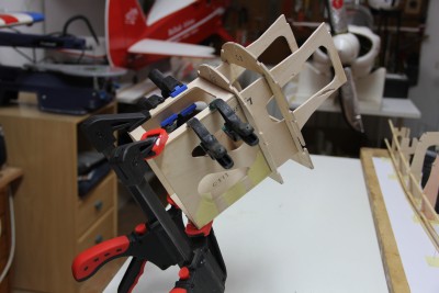

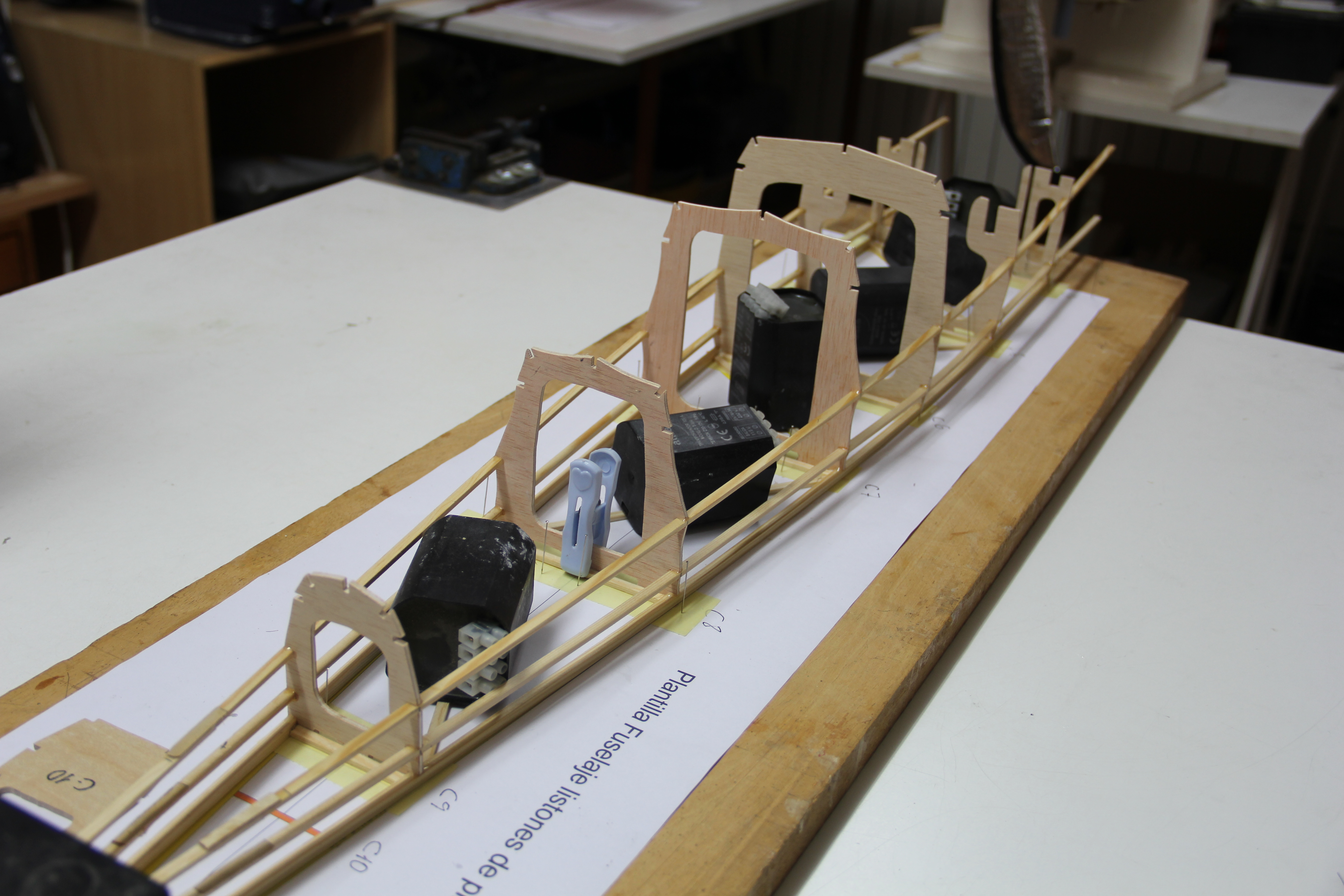

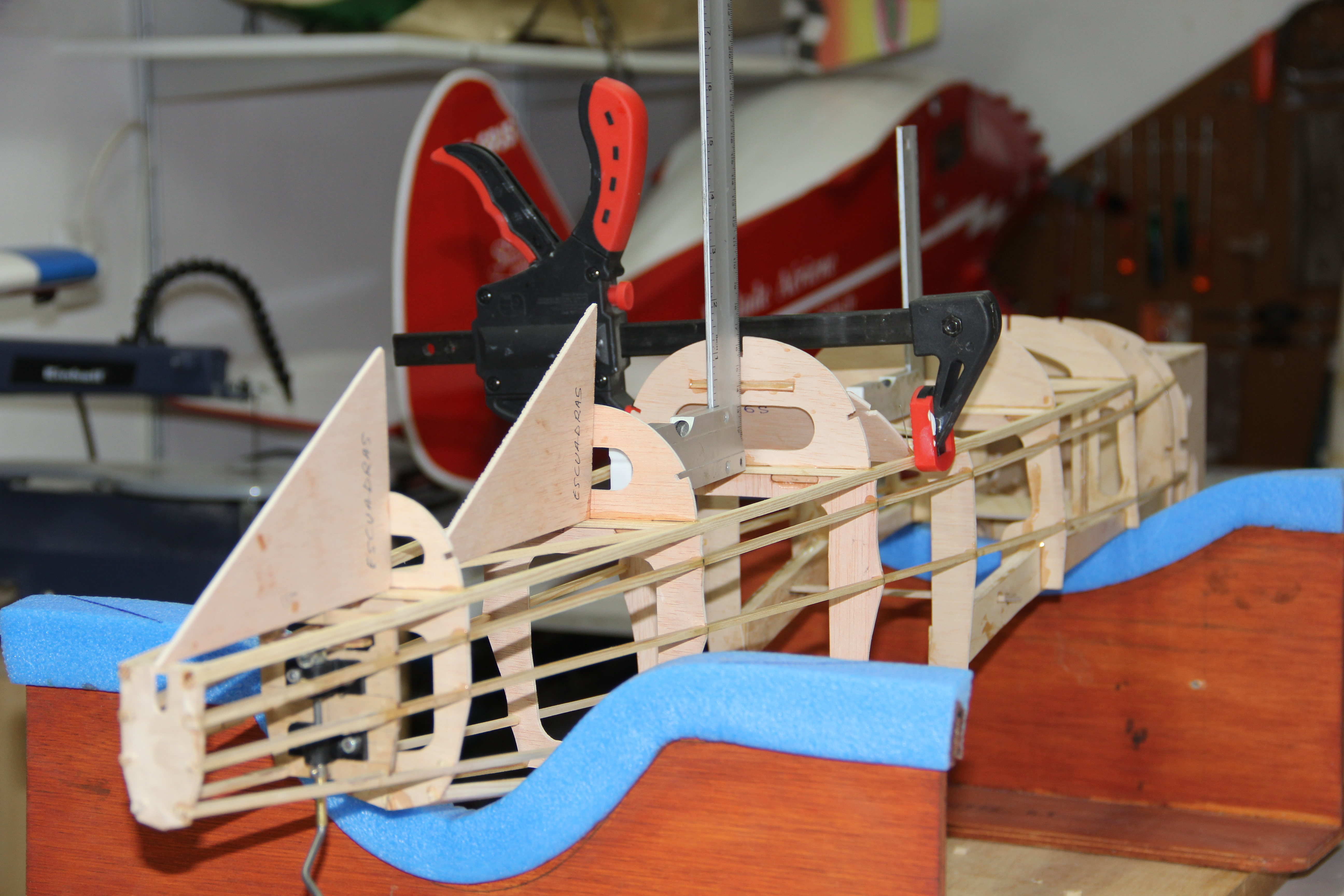

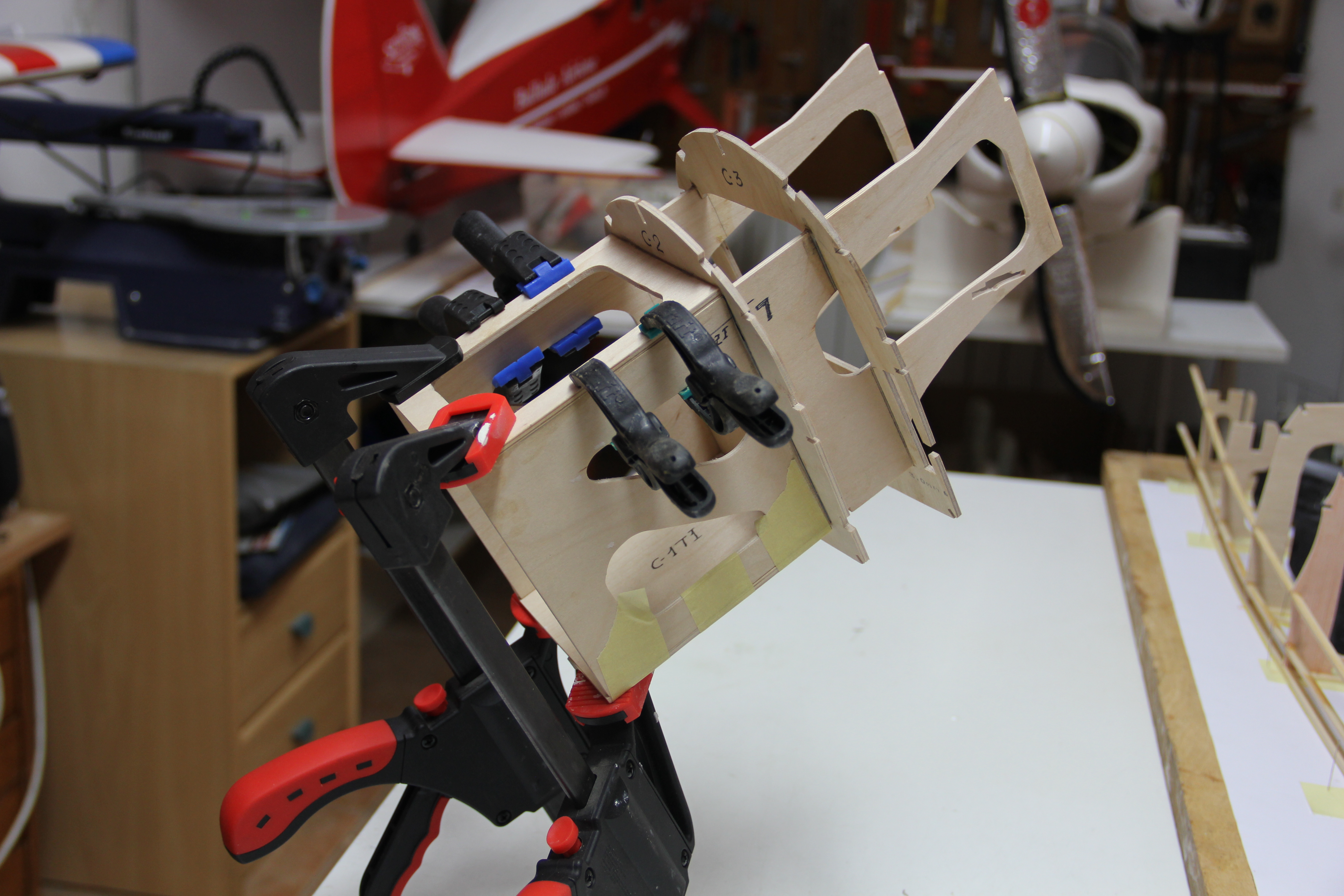

carlospedra23 escribió:
Mié, 12 Ene 2022 23:39
Hola a Todos:
Parte delantera que empalma con el resto del fuselaje. Contrachapado de
de 3 mm. Abedul. Pegado con epoxy de 30 minutos.
Se adjunta tres fotos.
Un saludo, Carlos.
Hola Carlos.
Cuando cortaste las cuadernas, te pregunté por el material.
Con las fotos de montaje del fuselaje y la explicación, ya veo dónde pones las más fuertes :wink:
Sigo de espectador.

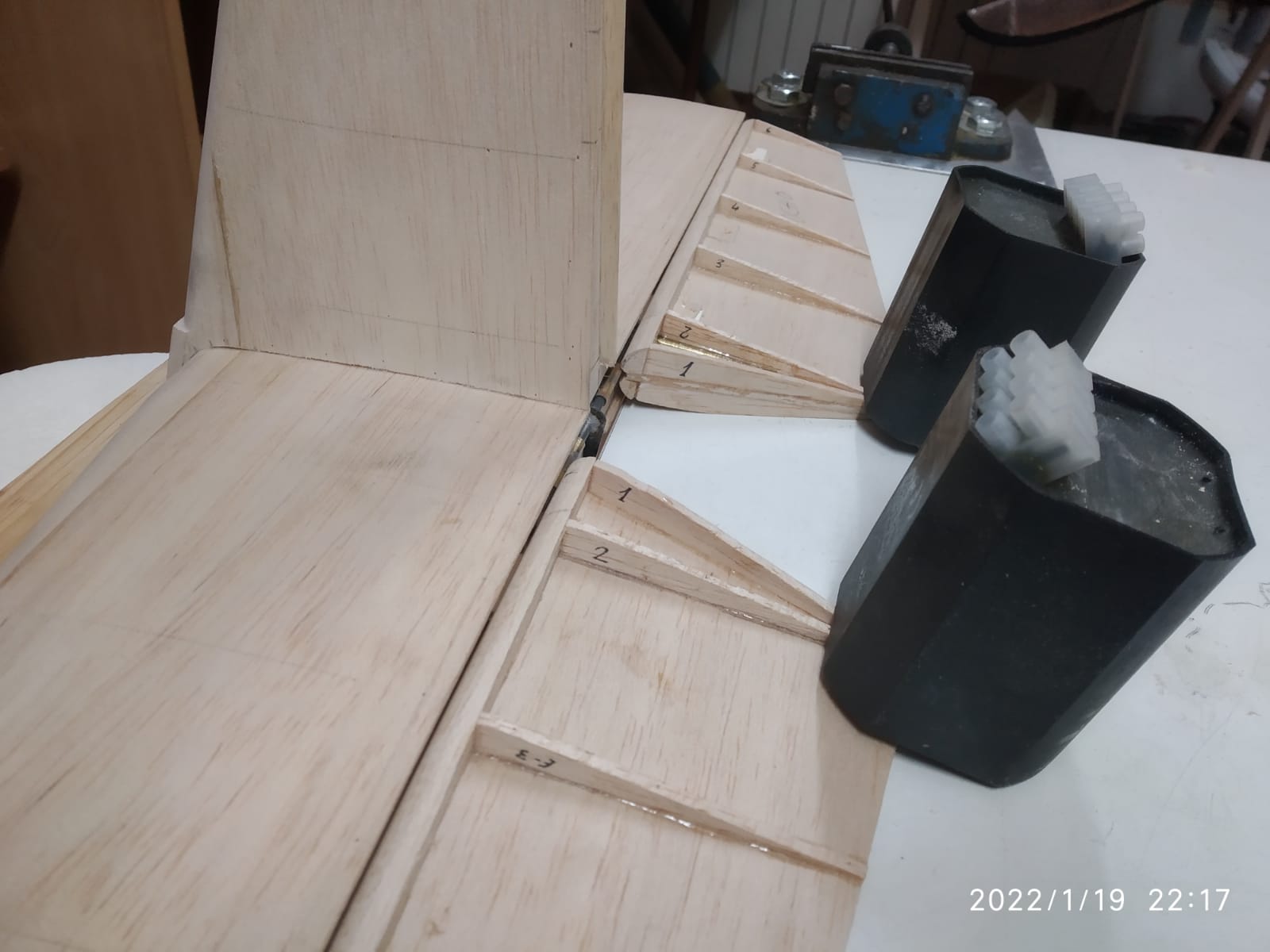

#1419421

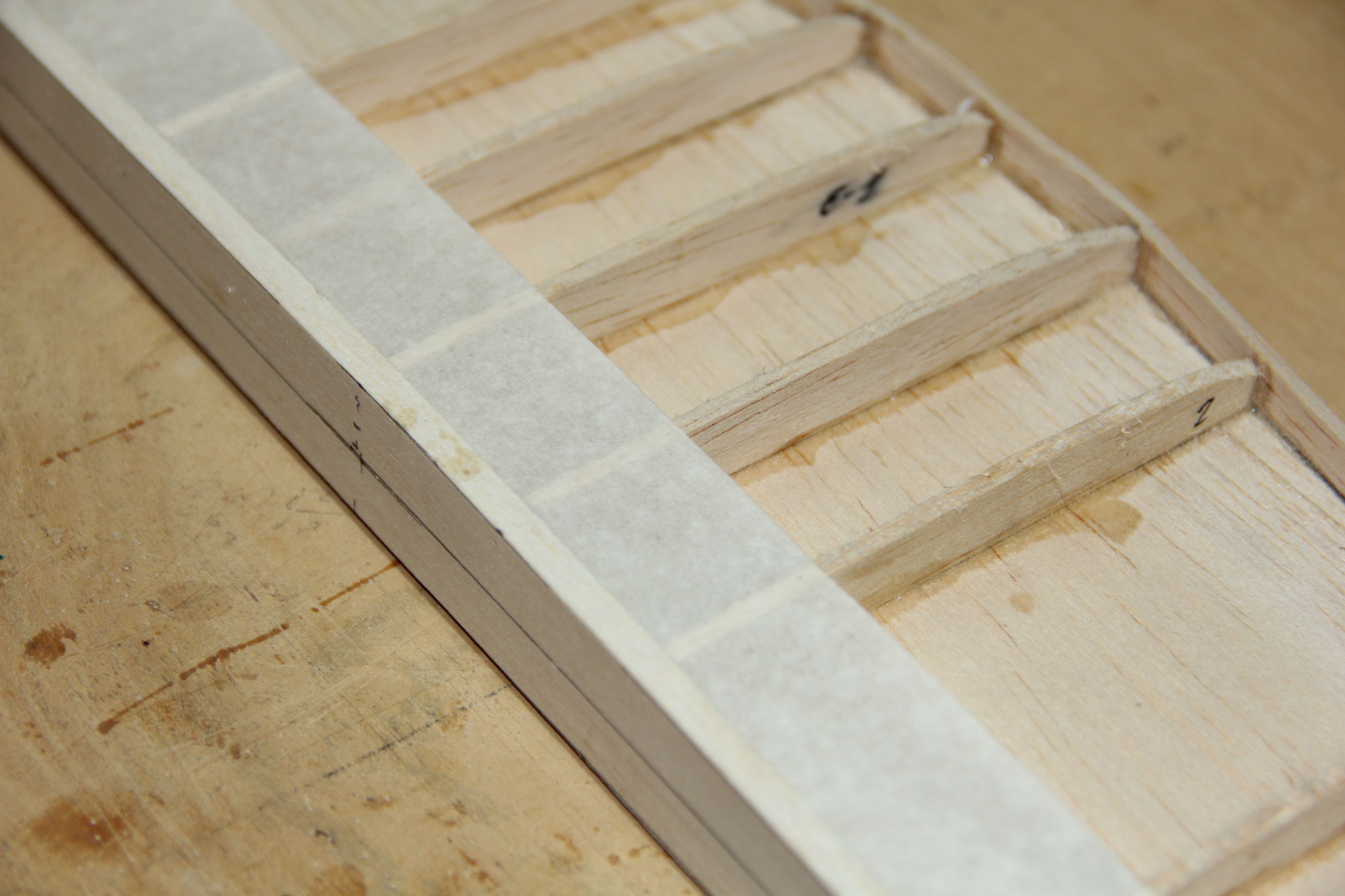

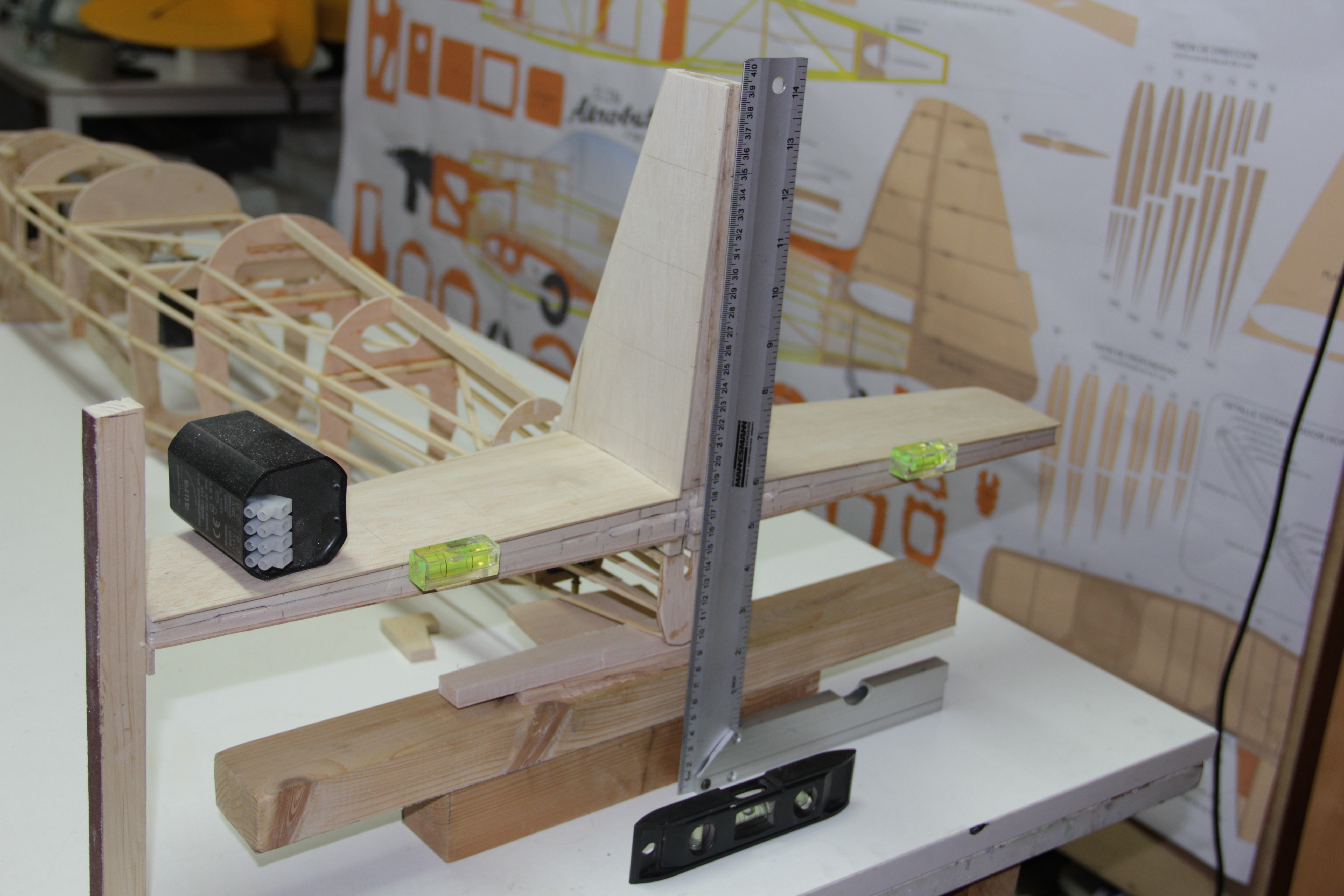

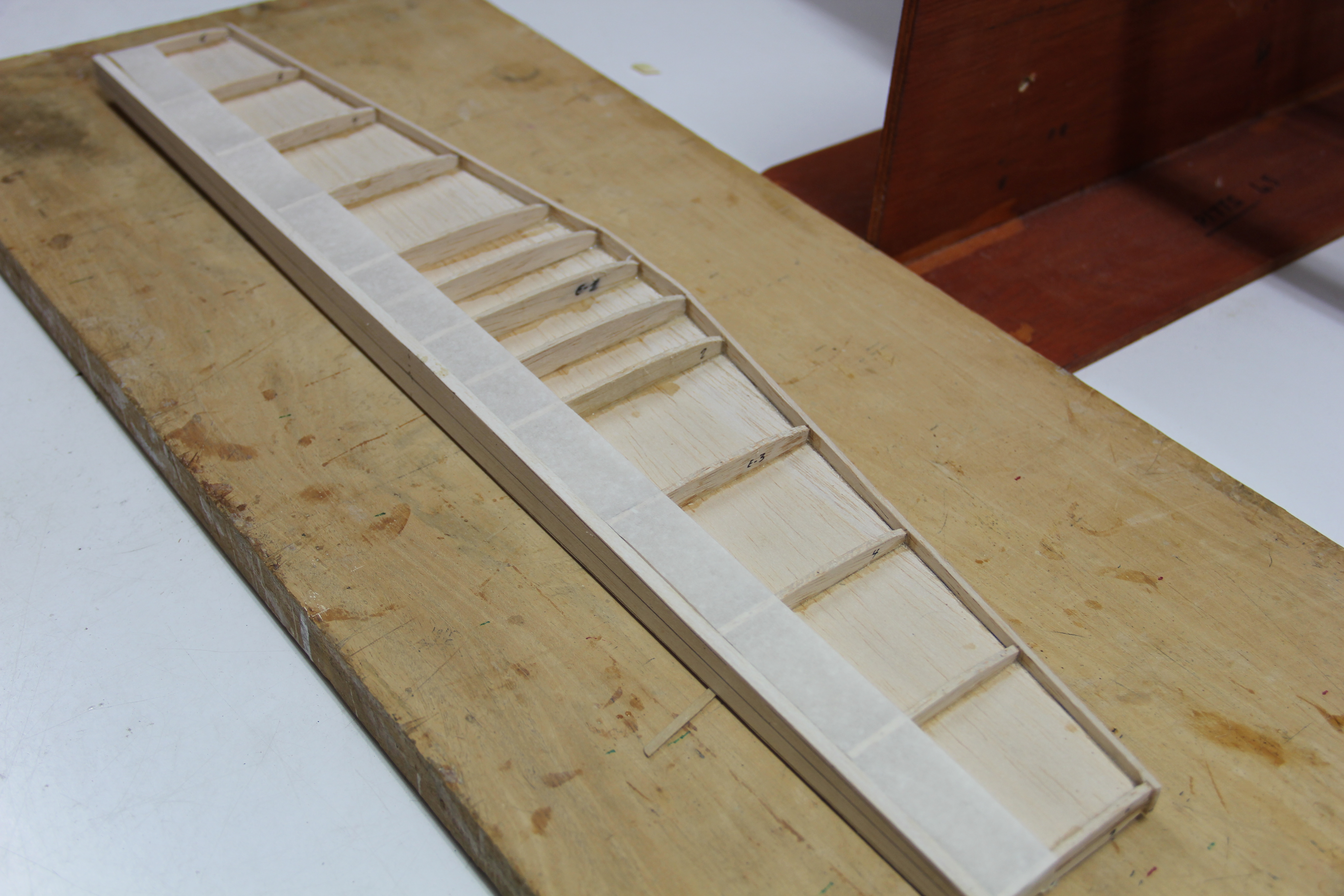

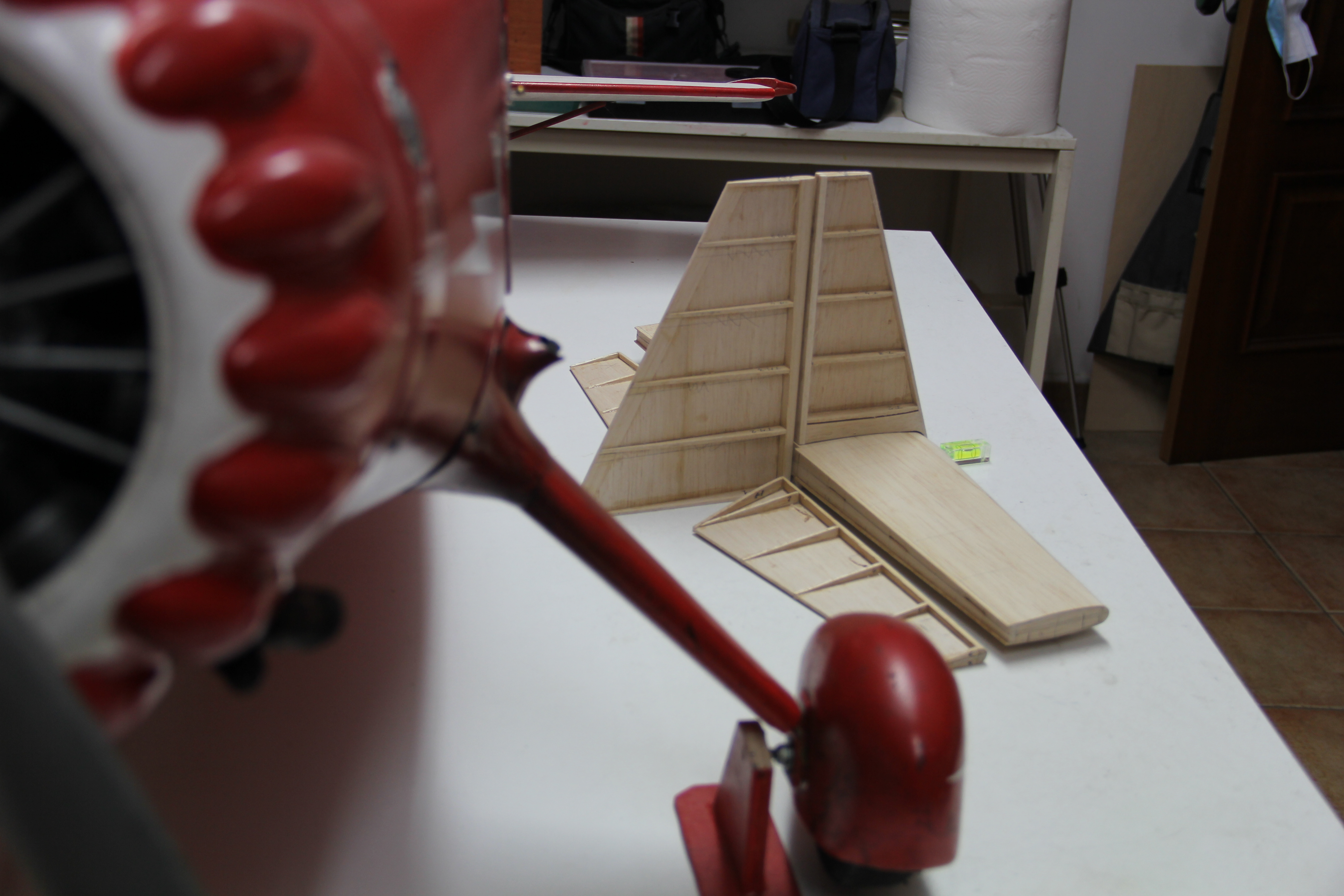

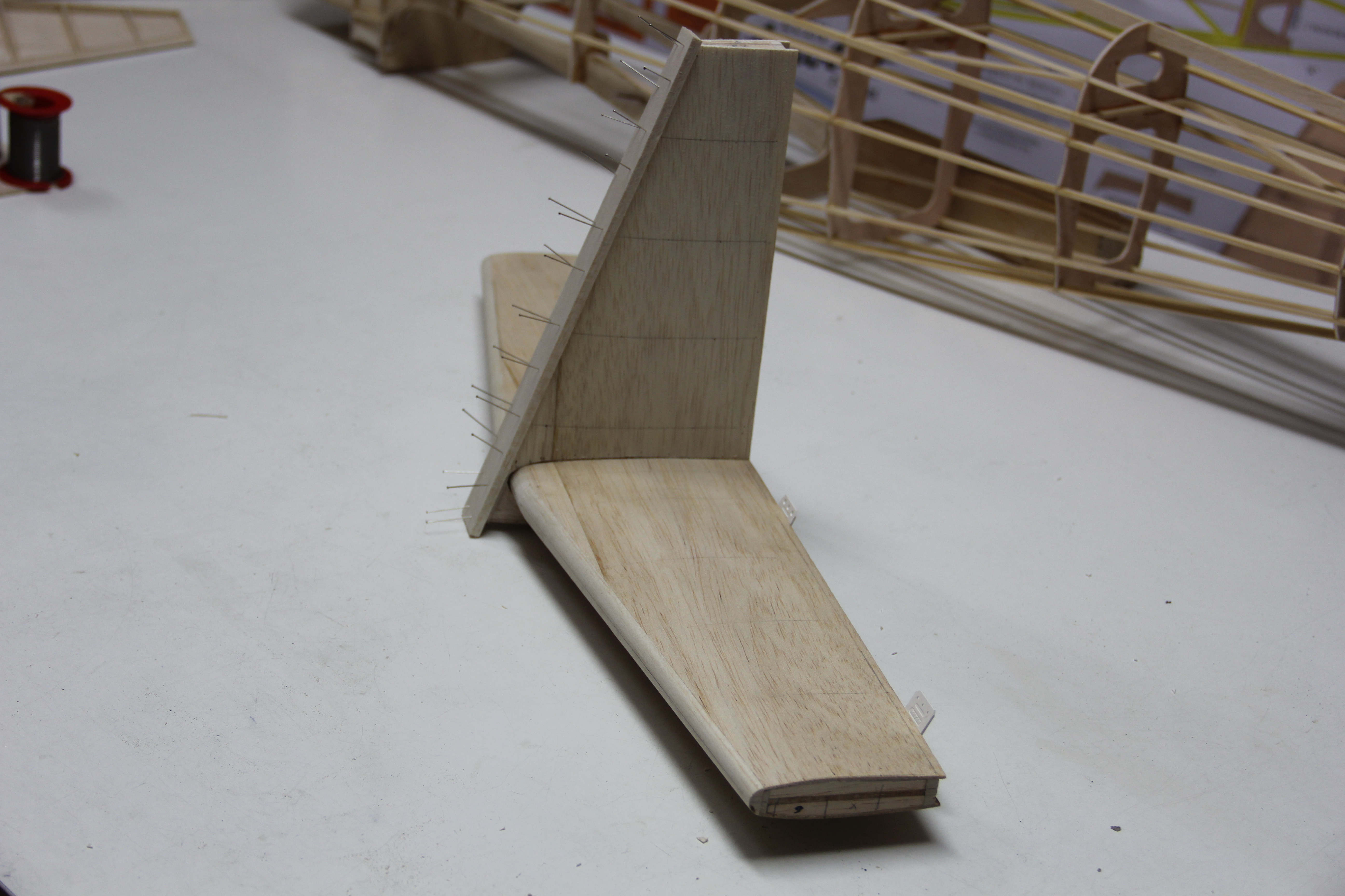

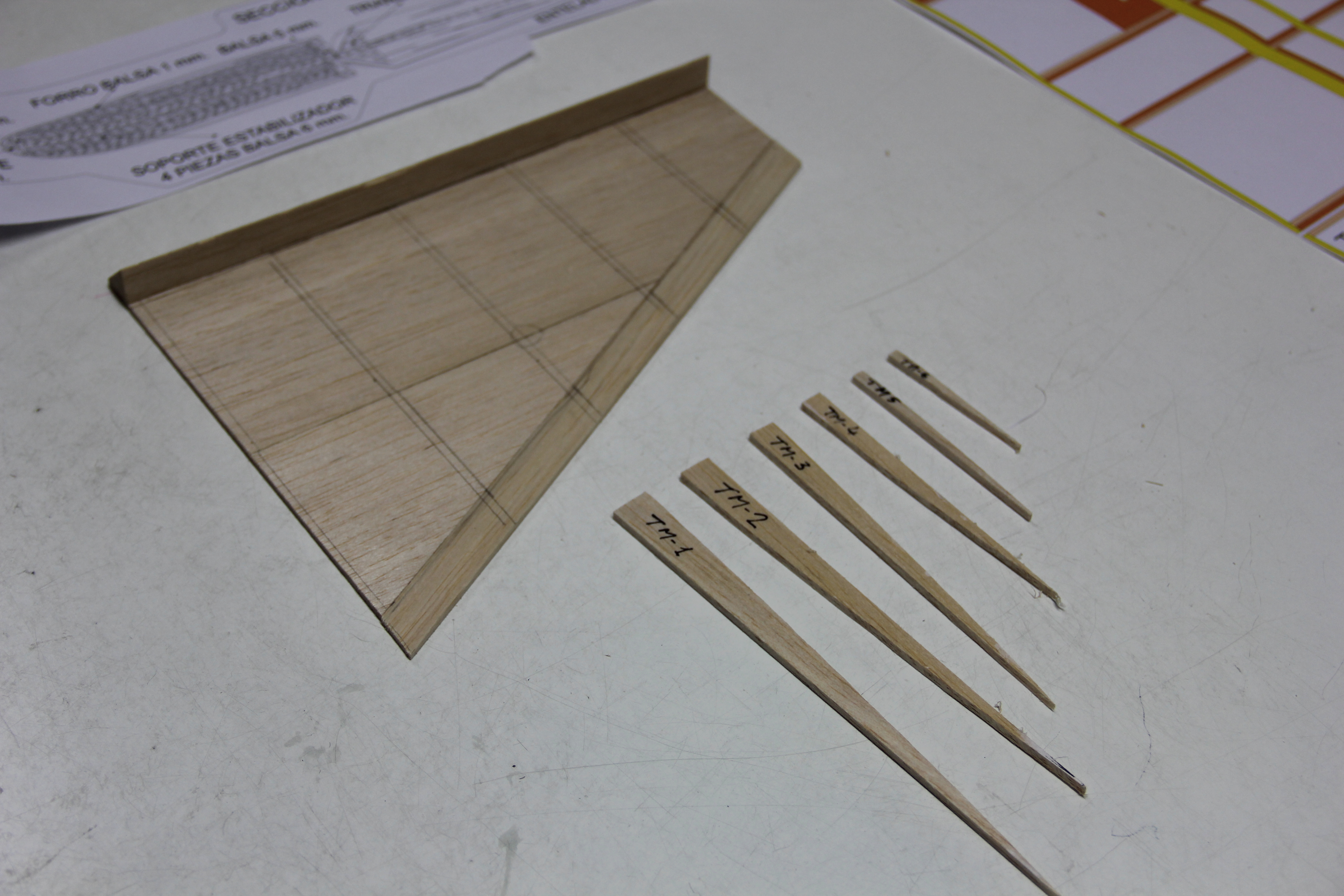

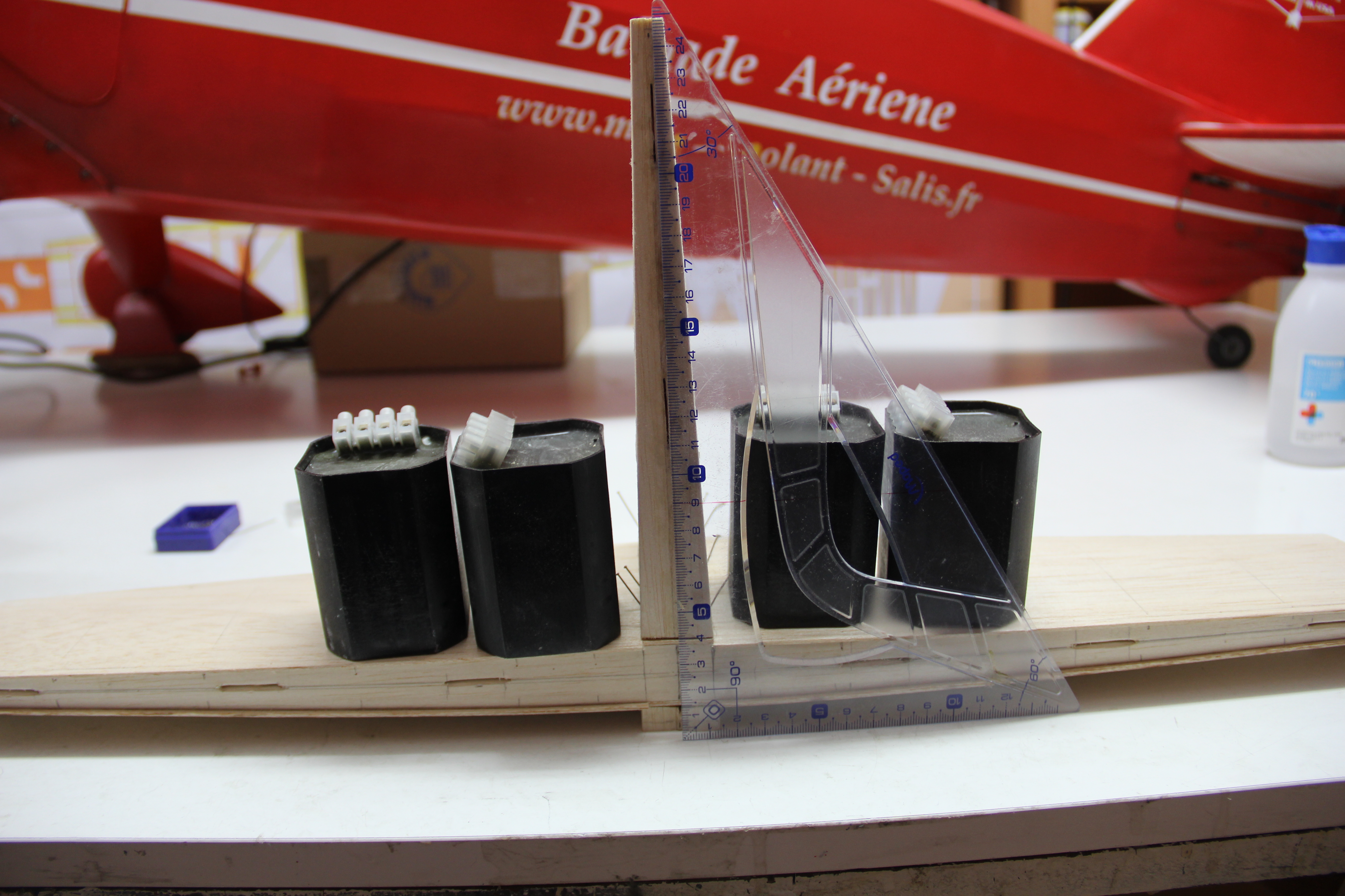

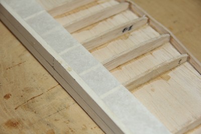

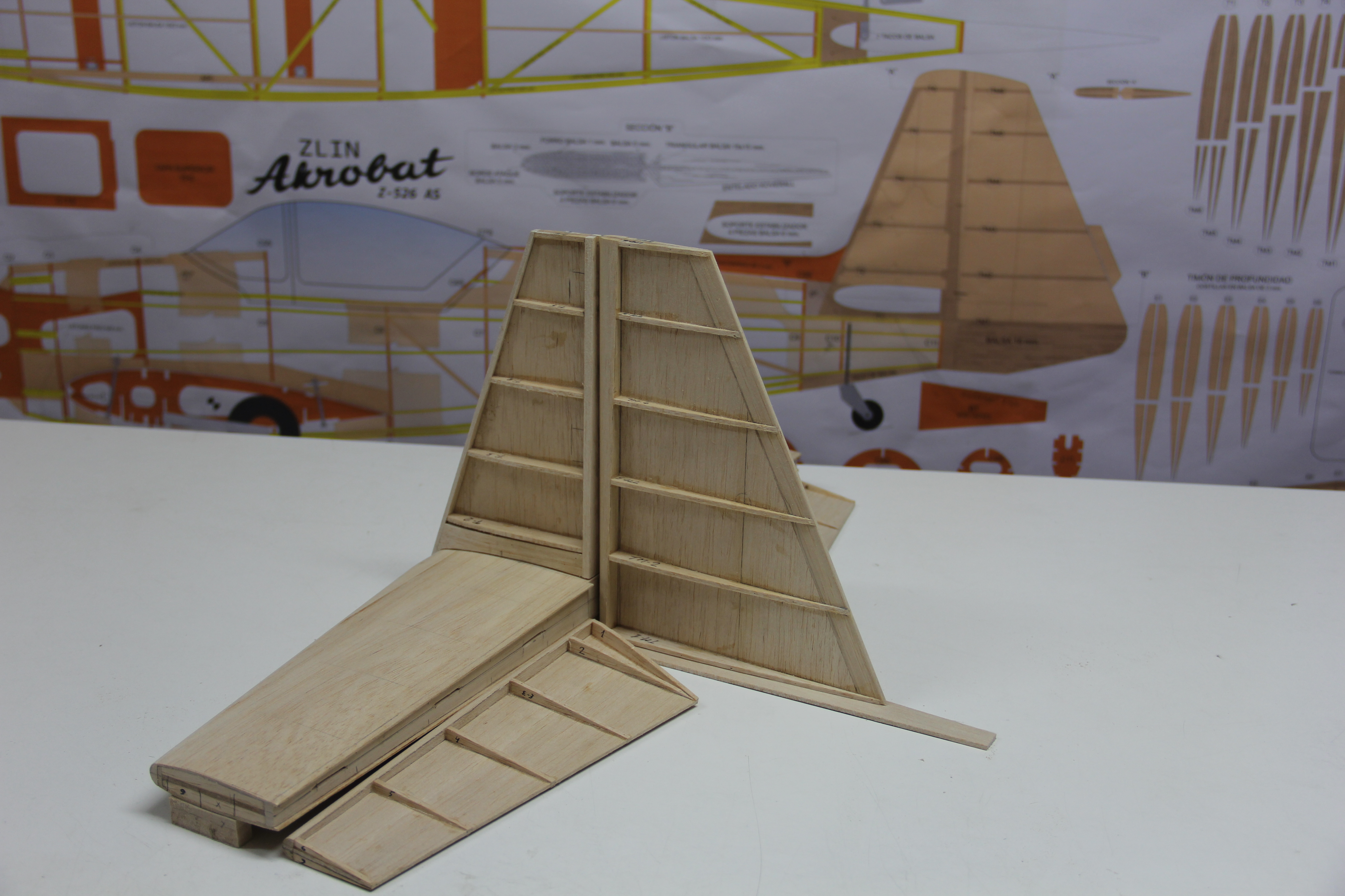

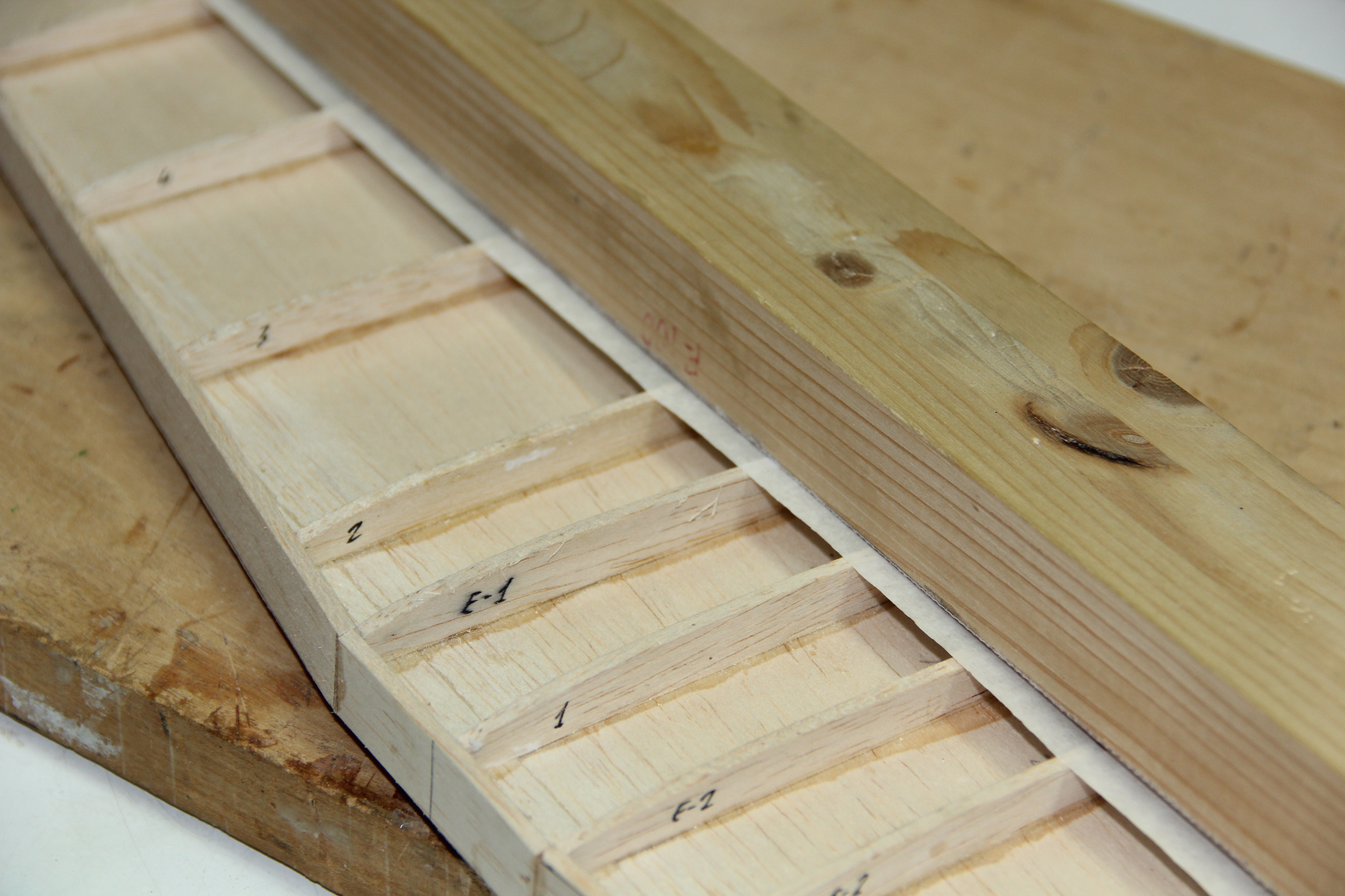

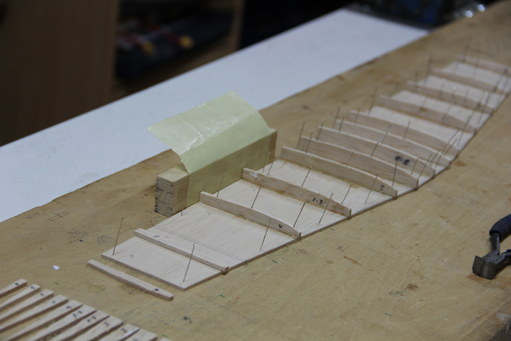

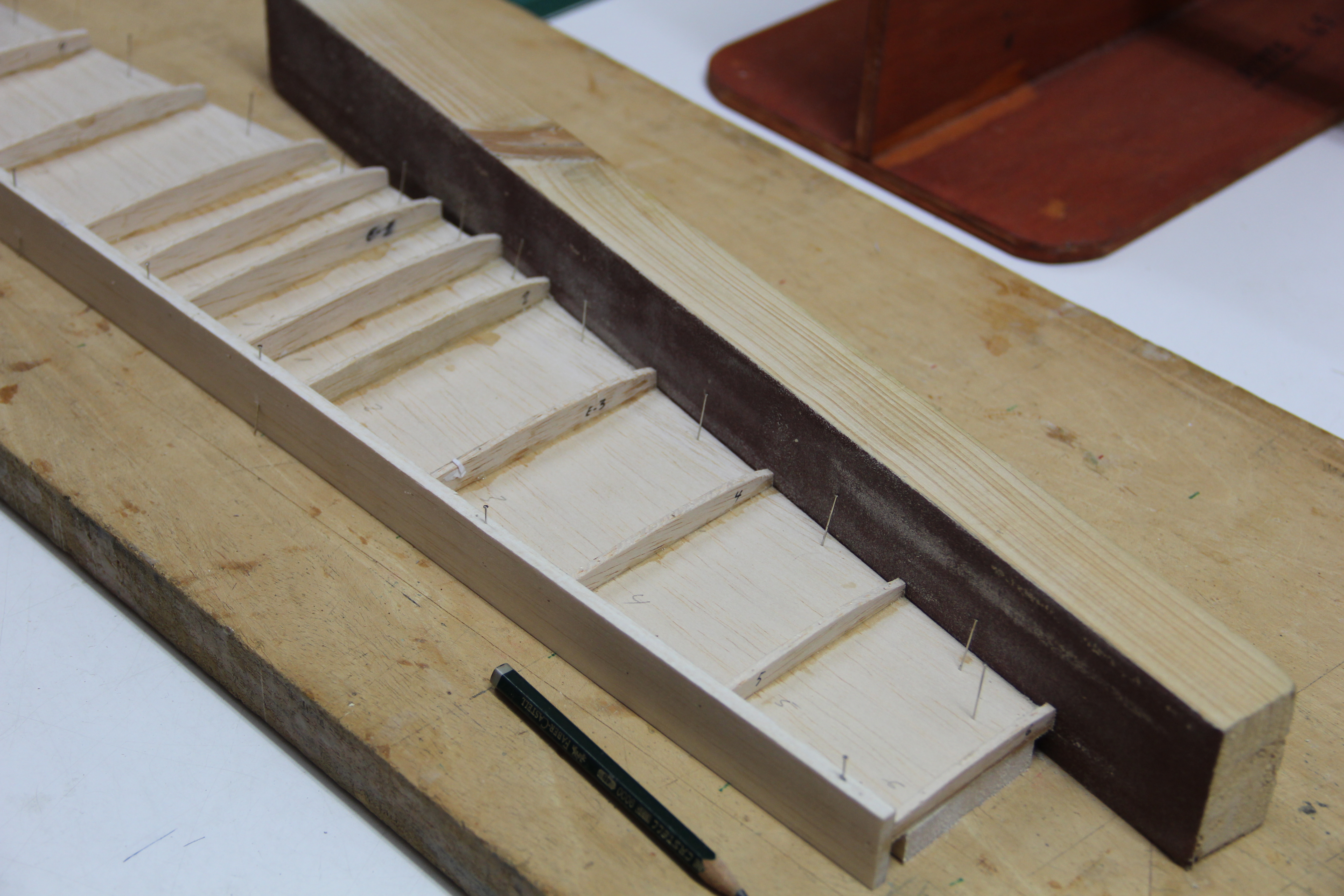

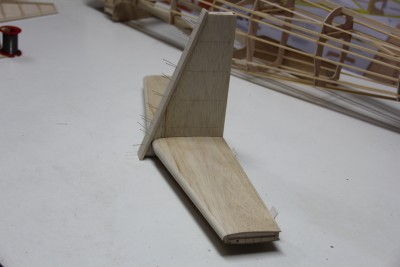

Hola Compañeros:
Adjunto cinco fotos de la construcción del estabilizador con base de balsa de 2.5 mm. y costillas de 3 mm. Asi como el detalle de la cinta de pintor para no dañar las costillas
al lijar el borde de ataque y salida.
Sin nada mas un saludo, Carlos.
#1419759

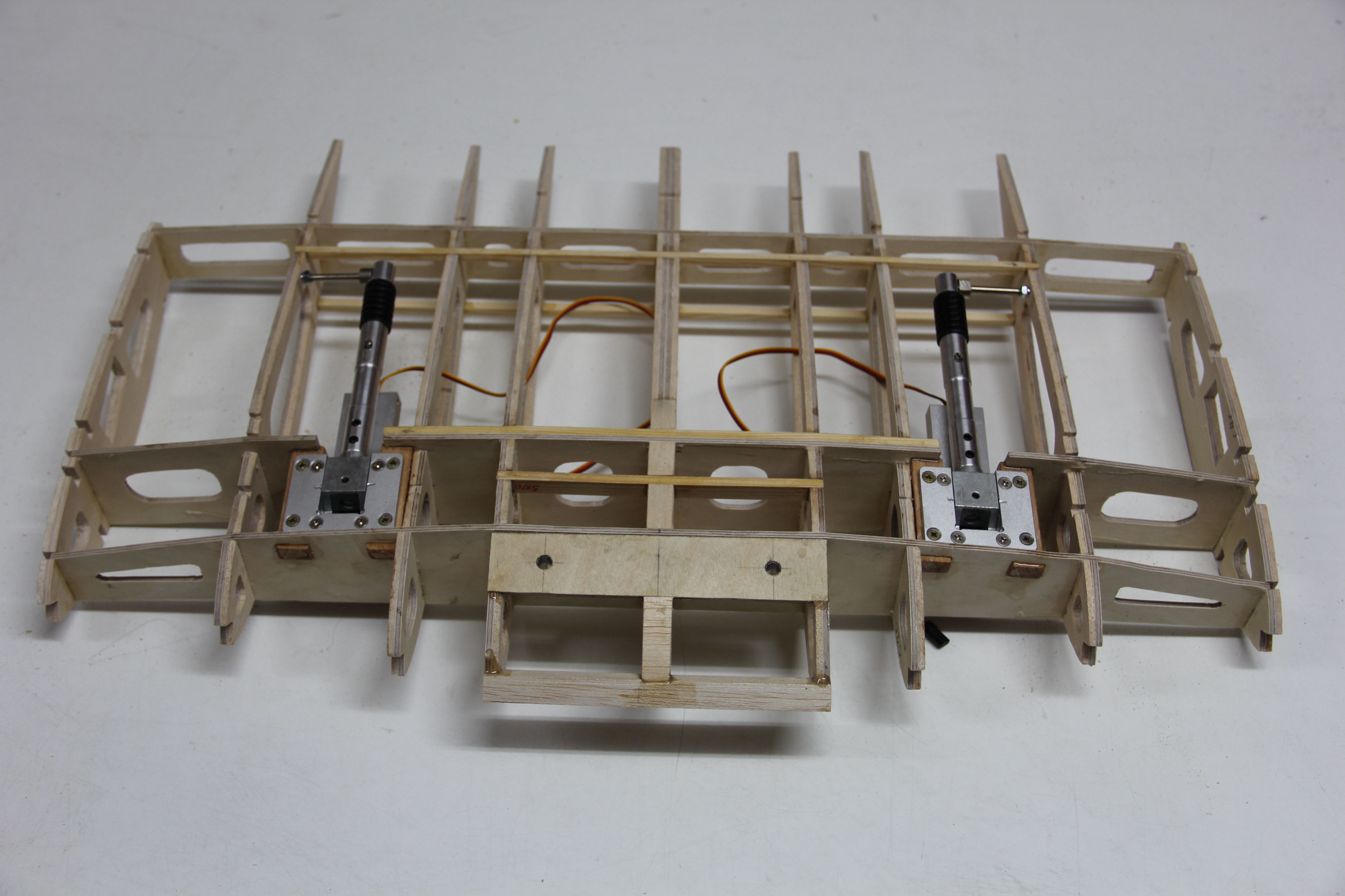

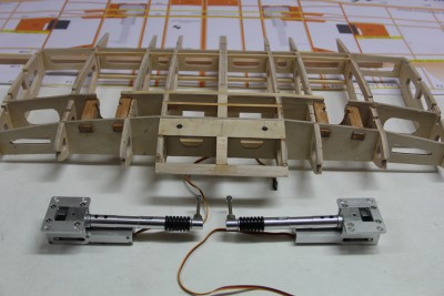

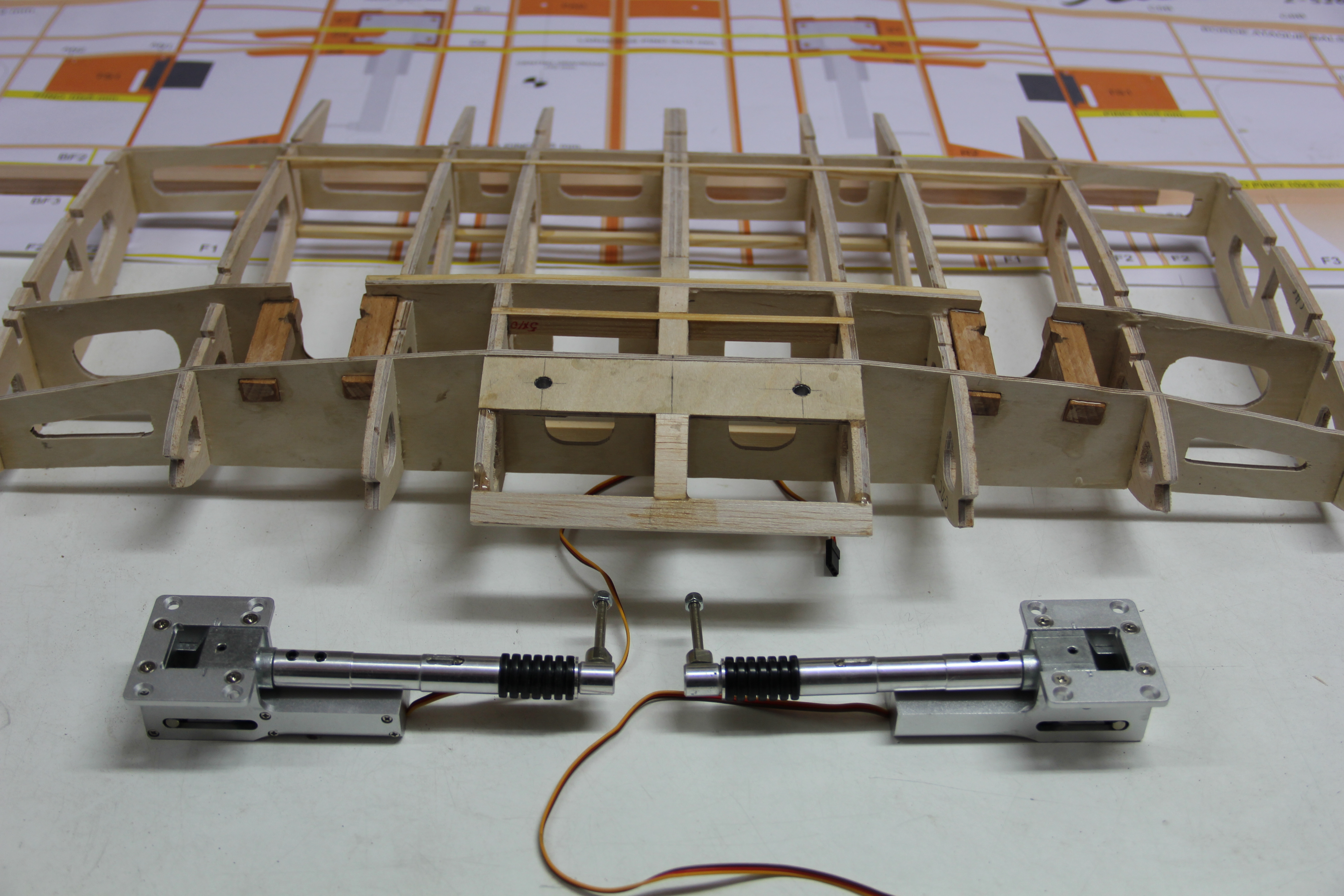

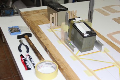

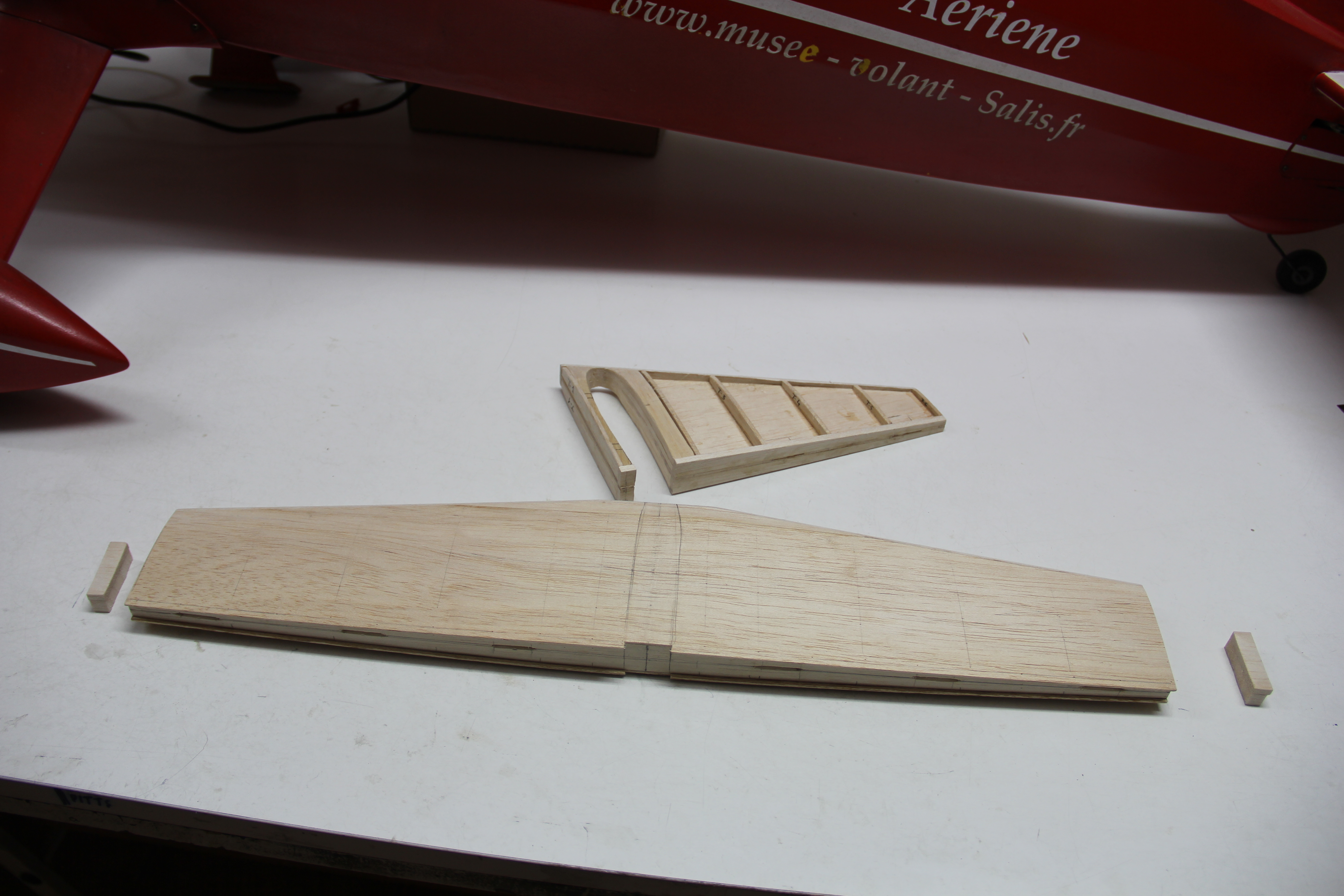

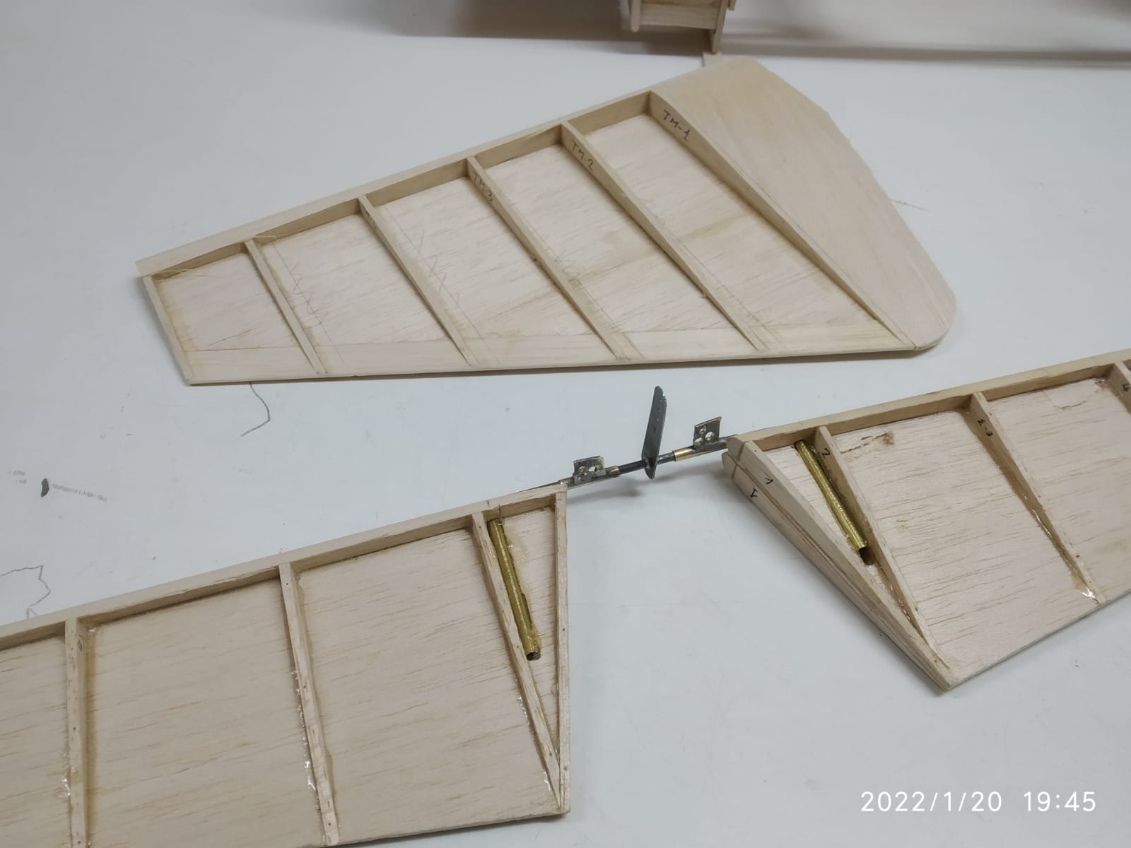

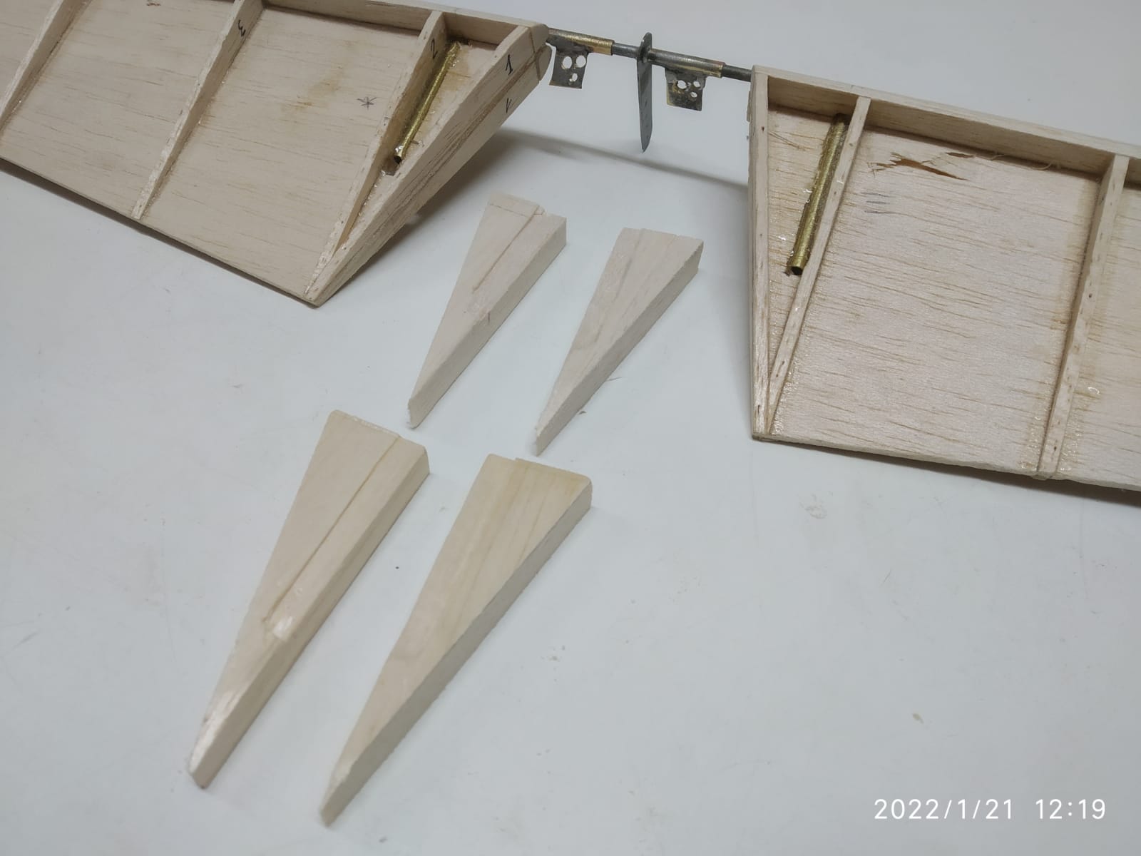

Hola Compañeros:
Madera de balsa pegada a las costillas de contrachapado para
poder clavar las agujas a la hora de enchapar en la zona del centro de la ala, teniendo
en cuenta que esta parte deberá soportar los esfuerzos del tren retráctil y los anclajes
sujeción ala.
Un saludo, Carlos.

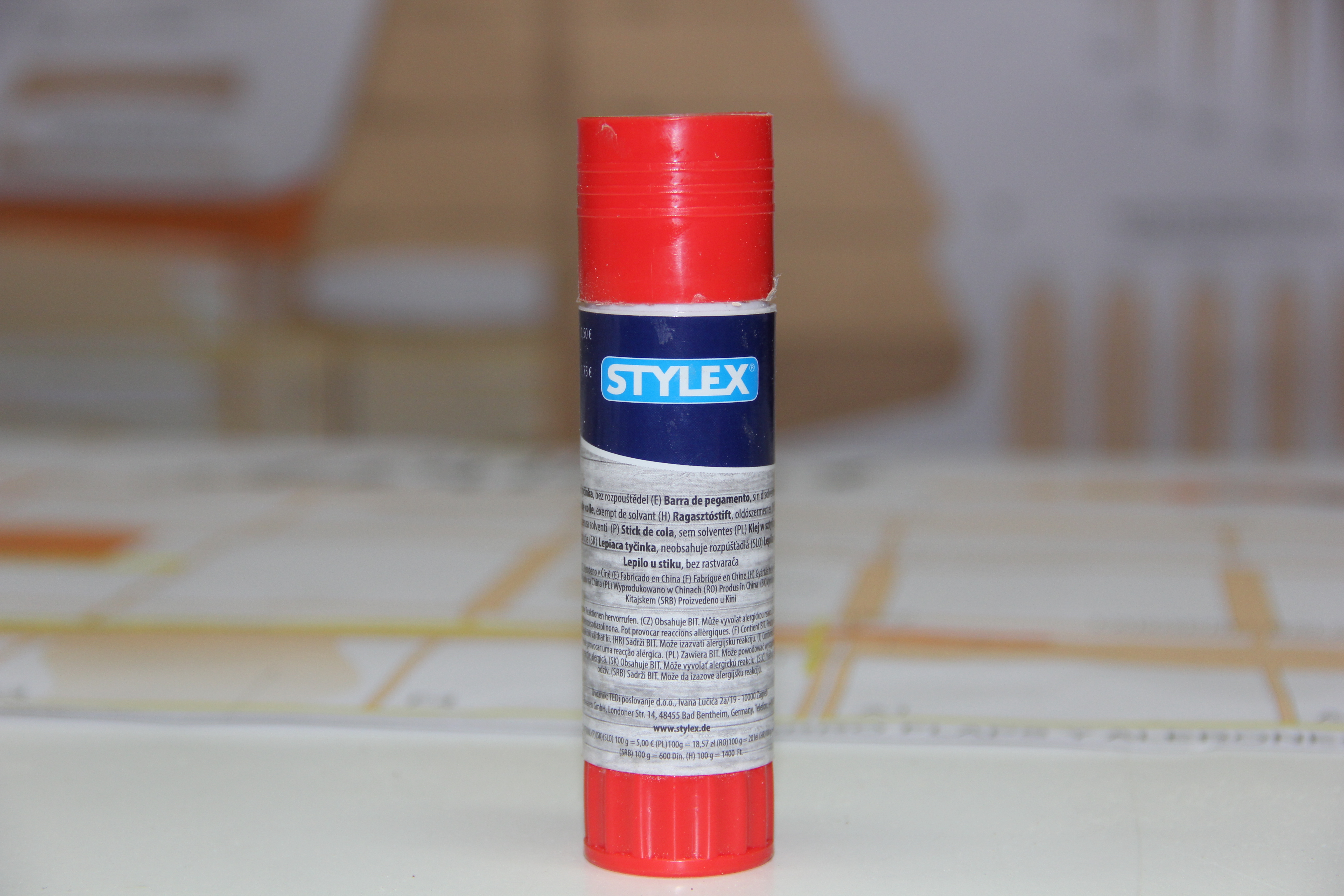

#1419790

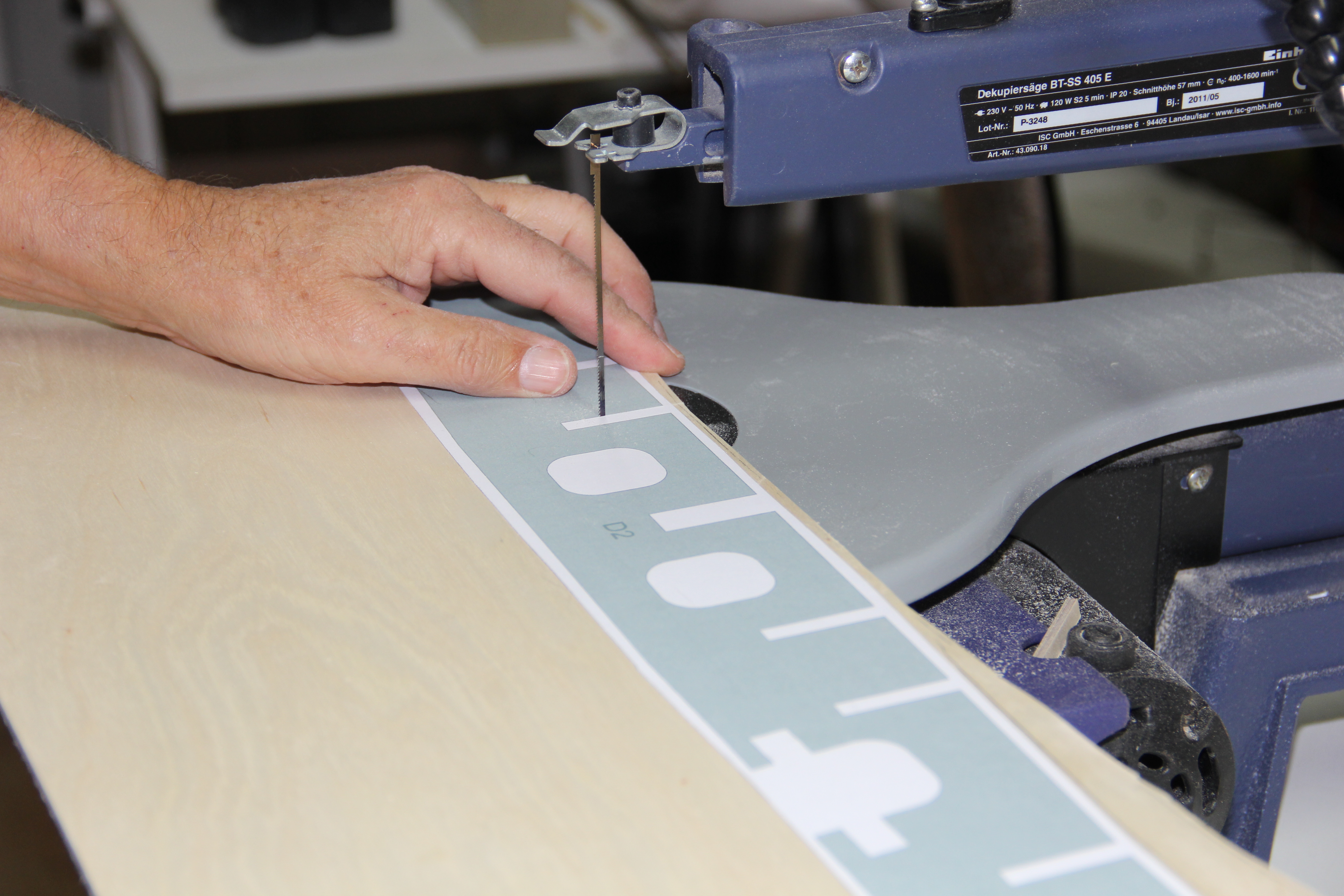

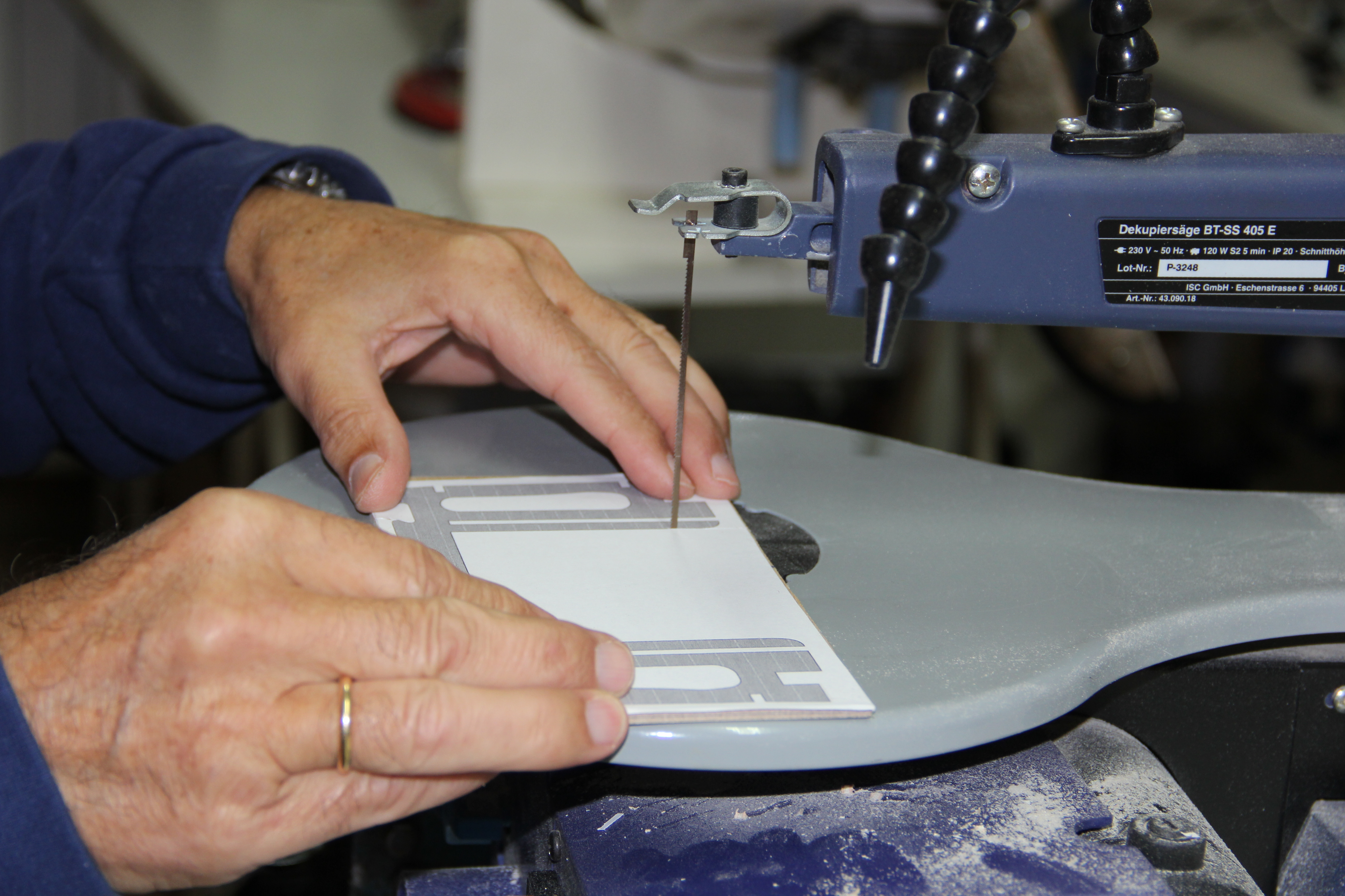

Hola Compañeros:
Sobre la pregunta como eliminar las plantillas
de la madera.
Yo uso las barras de pegamento STYLEX, que dicho
pegamento lo aplico a las dos caras. Los trozos de papel que no se
despegan los impregno con unas gotas de alcohol y al momento queda
la madera totalmente limpia.
Un saludo, Carlos.
#1419797
Muchas gracias por la respuesta!!
Tanto la Chipmunt como la Pitts y ahora Zlin 526 son aviones que me gustan un montón. Y disfruto mucho viendo como los haces. Fecicidades!!
carlospedra23 escribió:Hola Compañeros:
de la madera.
Un saludo, Carlos.
