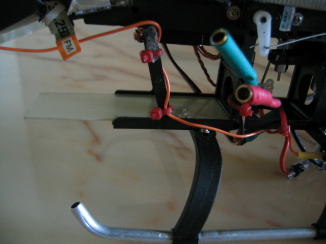

las fotos que dije
Zoom acabado.jpg (113.61 KiB) Visto 2630 veces
Gyro PG-03
posicion gyro.jpg (128.45 KiB) Visto 2627 veces
de fibra.
prolongación bandeja batería.jpg (114.89 KiB) Visto 2628 veces

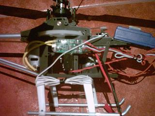

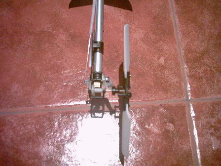

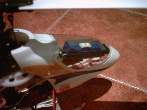

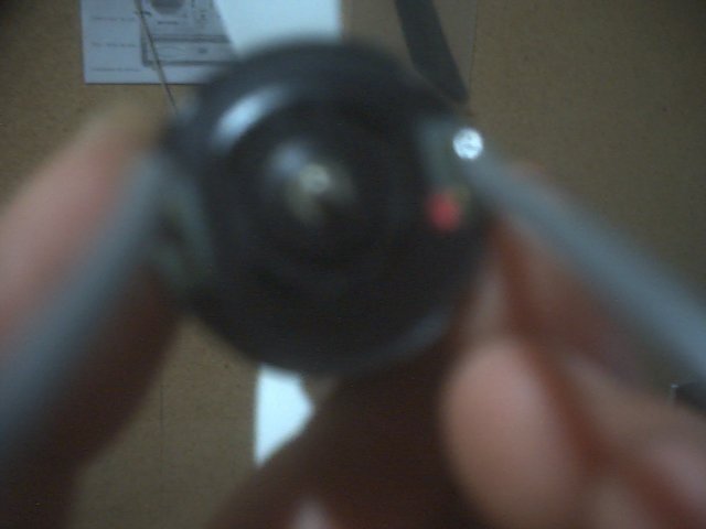

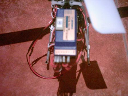

Las fotos:
Por the tyger
#14747
pues aqui os dejo unas fotos para que le hecheis un vistazo a ver que tengo mal
Por the tyger
#14749
otra
Por Vicente
#14750
Hombre, para empezar el gyro se pone en la otra cara del chasis, aunque no se si da igual.
Por the tyger
#14751
otra
Por the tyger
#14752
y la ultima

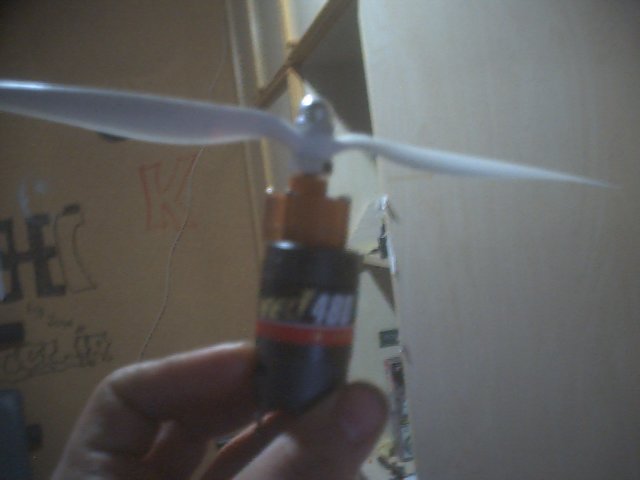

JO!, con ese helicoptero ya montava yo el LIGHTSPEED 480 que compre para una ZAGY, vaya tirones que mete el motor!! igualito al speed400 del zoom pero con 3 veces mas empuje, jo jo jo, mi AeroHawk tiene la vandeja ande reposa el motor mu pekeñita, sino.... jejejeje creo que se partiria por la mitad el heli, de verdad que a los que no se kieran pasar a brushless les recomiendo el speed480, es una CAÑA!! pero consume 15!
Por luis_lopez
#14755
aki teneis una fotillos del motor, recomendado 100% i se kiere hacer el burro con el heli, potencia comparable a la de un speed 600, un velero con este motor pesa menos y coge mas velocidad! sorprendente la entrada de aire delantera y la salida trasera para la ventilacion... untentico arte!!
De tension nominal 9,6 voltios, con 3 lipos anda que se sale!! y sin forzarlo para nada puesto que el limite de volgaje aplicable es 12 voltios!!!

Veo que no has cambiado la distribución de las cosas como te he comentado, a mi me va bien como yo lo tengo.
Con el receiver en su caja no vas a poder poner la carcasa.
EL gyro yo lo llevo en el otro lado. Mirate las fotos.
Por cierto me olvide de comentarte que para mejorar la holgura de la cola, yo llevo sujeta la barilla en dos puntos uno en la varilla de aluminio que va de el tubo de cola al chasis del heli y otra en el tubo de cola casi al final aunque es mucho mejor el sistema de vicente.
Por the tyger
#14800
¿influye mucho la posicion del gyro? porque veo que aunque tenga el gyro en el lado contrario a el tuyo estan de la misma posicon con las letras de gws abajo y respecto a lo del receiver si que me entra la carcasa y la bateria se aguanta mejor en el hueco que trae
Por Albert Navarro
#14813
el gyro esta bien orientado pero lo tienes en una zona donde hay poco donde agarralo y que se mueva el gyro lo mas mínimo significa coleteo.
donde yo lo llevo tengo mas supercie plana donde aderirlo.
es importante que este bien fijo.
quizás lo tienes un poco demasiado alejado del eje pero no se si pasa nada.
te cabe la carcasa, pues a mi ni de lejos, no lo entiendo.
por cierto, no se si llevamos el mismo variador, el mio no viene enfundado transparente.

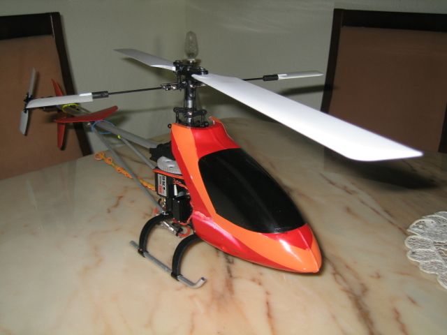

Por the tyger

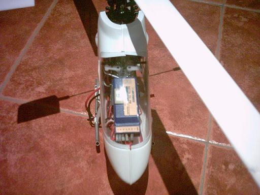

#14846
pues aqui os pongo las fotos del heli con la carcasa puesta
