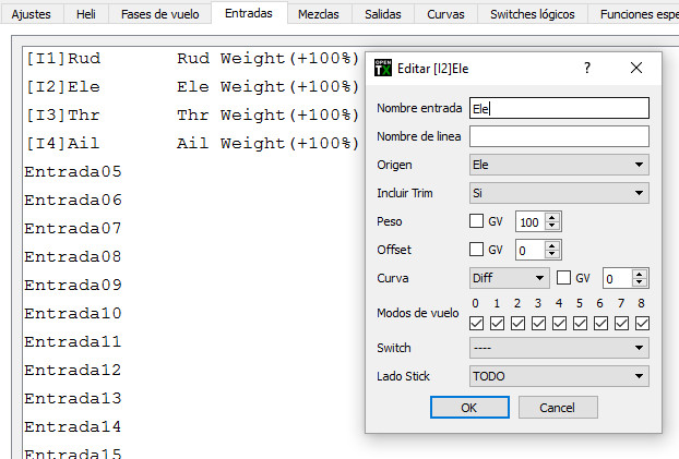

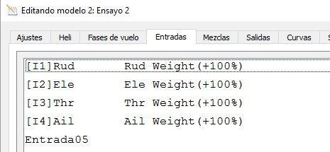

Para ilustrar la explicación continuaremos con el modelo recien creado en el anterior tutorial y lo llamaremos Ensayo 2. Así nos había quedado el modelo recien salido del Asistente en su página de Entradas.
101
Como vemos las entradas son completamente lineales. Pero si tratamos las entradas y las hacemos exponenciales….entonces la salida será también ¡¡exponencial!! Así, no será necesario utilizar mezclas, curvas ni demás recursos de la emisora.
Una configuración típica es poner exponencial en profundidad y alabeo, dejando lineales motor y dirección. Para ello, tras abrir nuestro modelo con OpenTx Companion, vamos a Entradas y hacemos doble click en la segunda línea. Nos aparece el siguiente diálogo:

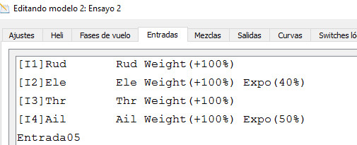

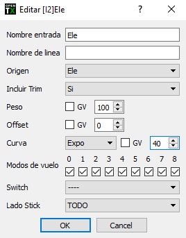

En el campo Curva seleccionamos Expo y le asignamos el valor deseado, digamos que 40.
Pinchamos en OK y repetimos la acción con el alabeo, línea 4, asignándole un valor de 50.
103 104
La página de Entradas refleja los cambios y muestra el nivel de exponencial que hemos elegido.

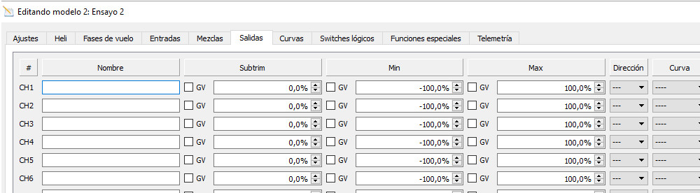

Por otro lado, nosotros seguiremos afinando la programación de este modelo con dual rates, flaperones, etc; pero si quisieramos empezar a volar con esta programación, recordar que hay que comprobar la direccion y recorrido de los servos (página de salidas) antes de poner el avión en el aire.
