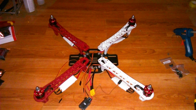

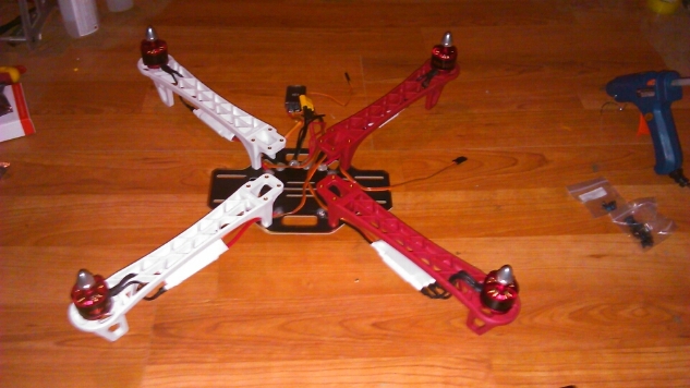

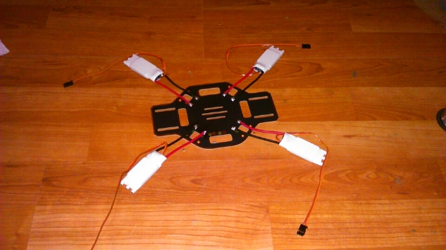

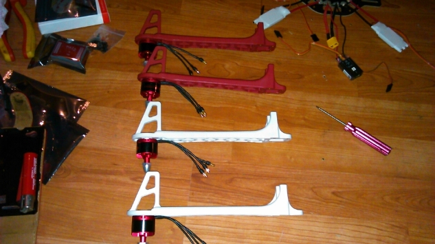

Hola, bueno como he tenido muchos problemas para montar el f450 y gracias a unos buenos compañeros lo he conseguido , abro un tema para compartir la dudas de todo aquel que este empezando su montage y tenga dudas como yo, aqui os pongo un video muy ilustrativo sobre su montage, espero y os guste.

Currate algunas fotos Poniente,que nos las merecemos! queremos ver el bicho!

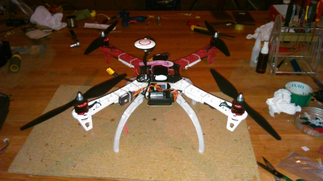

Te lo has currao Poniente, ese bicho volara de lujo,tendrás que buscarle un gimbal a esa
mobius no?
Por PONIENTE15
#1263188
Si , pero no se , creo que lei que daba interferencias , pero he pensado en hacer una cajita de aluminio, que opinas?
