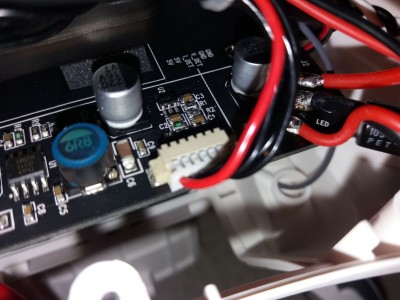

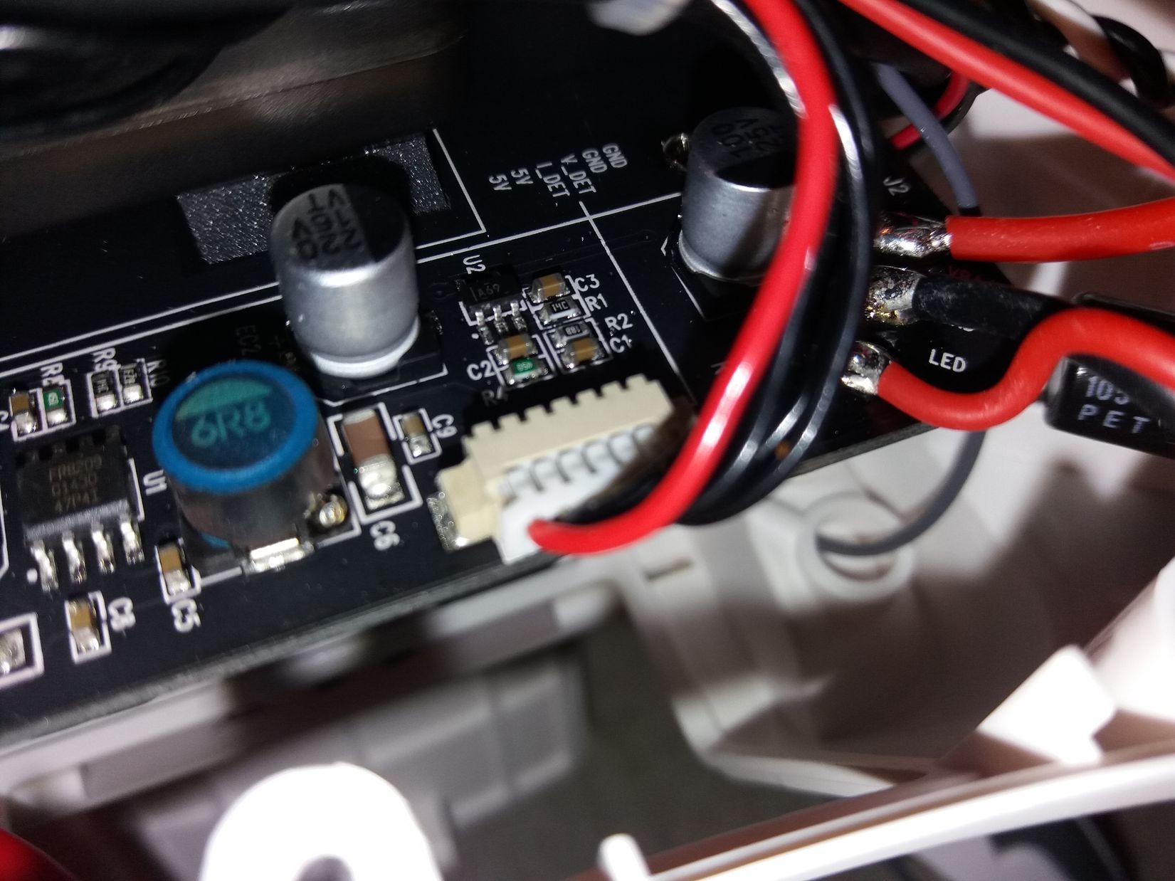

Hola, cuando conecto el nova pro al mission planner veo el voltaje de la bateria y el consumo en Amperios.
Significa que este modelo ya lleva instalado el power module?. Tal cual esta podre ver el voltaje y % de la bateria cuando instale la telemetria?
Cuando lo abri para reparar las conexiones, etc, vi que la APM va alimentada en el conector "PM" y desde ese conector va a parar a la placa base, por eso no se si el power module ya va integrado en la placa base o no.
saludos.
Por Mari C
#1355445
colibri escribió:Hola, cuando conecto el nova pro al mission planner veo el voltaje de la bateria y el consumo en Amperios.
saludos.
No he visto nunca un nova pro por dentro pero esa placa que muestras es la apm 2.6 y el puerto PM es el del Power Module. No hay duda.
El dispositivo PM es muy claro de ver. Revisalo a ver si està. También puede ser q esté incluido en la PDB como tu dices.
El PM hace dos funciones. Una lee V y A y otra es alimentar la apam con corriente estabilizada 5 voltios, muy aconsejable.
Te aconsejo que calibres el voltaje que es muy fàcil de hacer, con MP, y si te lee correctamente el voltaje de la batería es que el Nova Pro tiene el PM instalado de serie. Si te lo da erróneo es que tan solo se està alimentando la apm.

Pues mire por todas partes y no vi ningun modulo de corriente independiente por lo que si lo lleva debe estar integrado en la placa base. Además no lleva ningun pin puesto junto a los outputs 1 y 2. Y eso ya me hace dudar porque segun wiscomic (al menos en el cx20) si se usa power module hay que dejar el pin puesto y cortar el cable rojo de los variadores y asi la APM se alimentaria solo del Power module. La verdad a mi tampoco me gusta mucho que se alimente de un variador aunque si el variador falla va a dar igual porque se caera de todas formas pero si la APM sigue con corriente se podra ver al menos la telemetria.

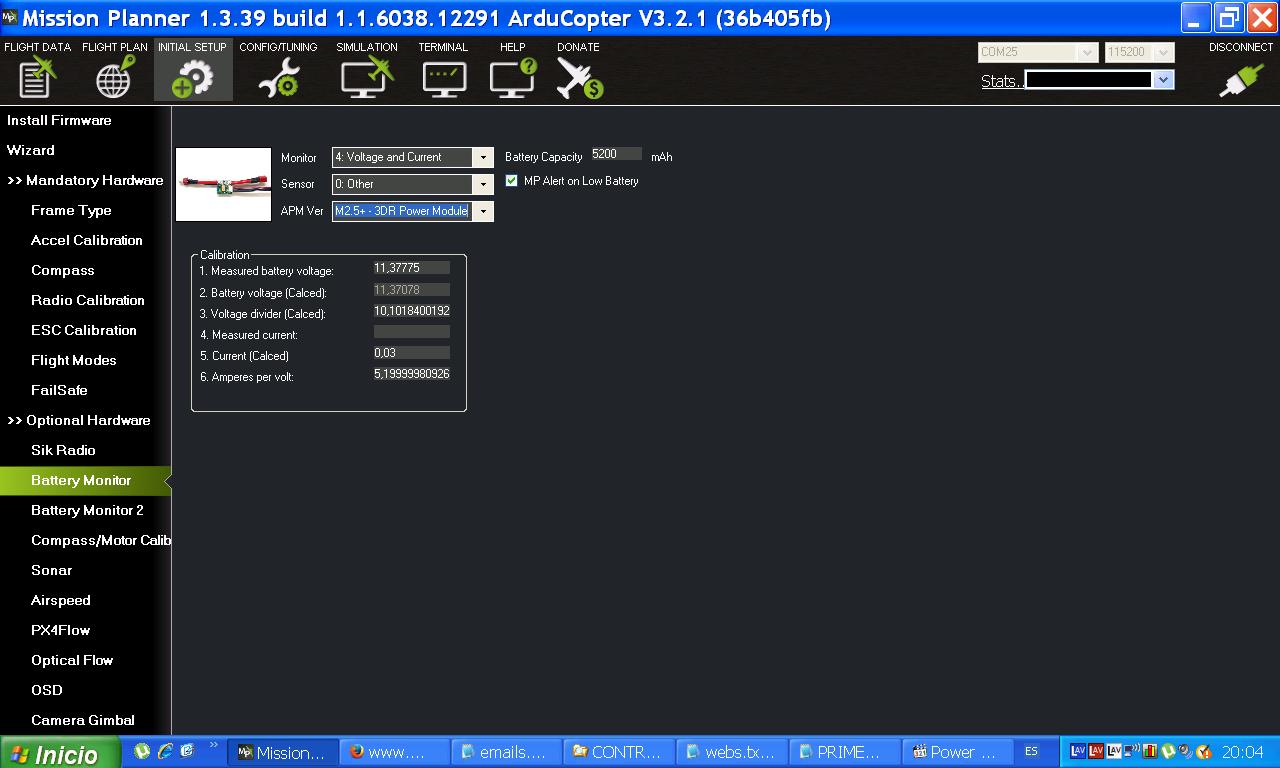

Dejo pantallazo del apartado hardware opcional donde aparece el voltaje de la bateria, lo extraño es que pone que hay una APM 2.5 yo pensaba que era una 2.6 como habeis dicho.
En que apartado se hace la calibracion del voltaje? (dentro de mission planner)

Efectivamente. Esa es la página para calibrar el PM. Las opciones estàn bien. Para calibrar el voltaje mide los voltios de tu bateria y ponlo en el apartado 1. Automáticamente te medirà el voltaje. Si no lo hace es que no tienes PM.
El amperaje es màs dificil calibrarlo ....
Tu tienes la apm 2.6 y la opción es 2.5 y +

Las calibraciones de compass y acelerómetro ( ni PM) no se guardan.
Esa voz en off se activa en esa pàgina. Ten cuidado. Habla de la batería baja y ya està, no hay mayor problema.
Pon el voltaje en 1 y pincha en otro recuadro. En 2 y en en la pàgina principal de MP, el HUB, te aparecerà el voltaje y amperaje.
Yo particularmente creo que tu Nova Pro no trae PM y esos cables son para alimentar la apm a 5 voltios, desde un UBEC que tiene la PDB.
Si no tienes PM le puedes poner uno y ver V y A en MP y Tower. Las medidas las verás en MP y Tower de forma inhalambrica por medio de la telemetría.

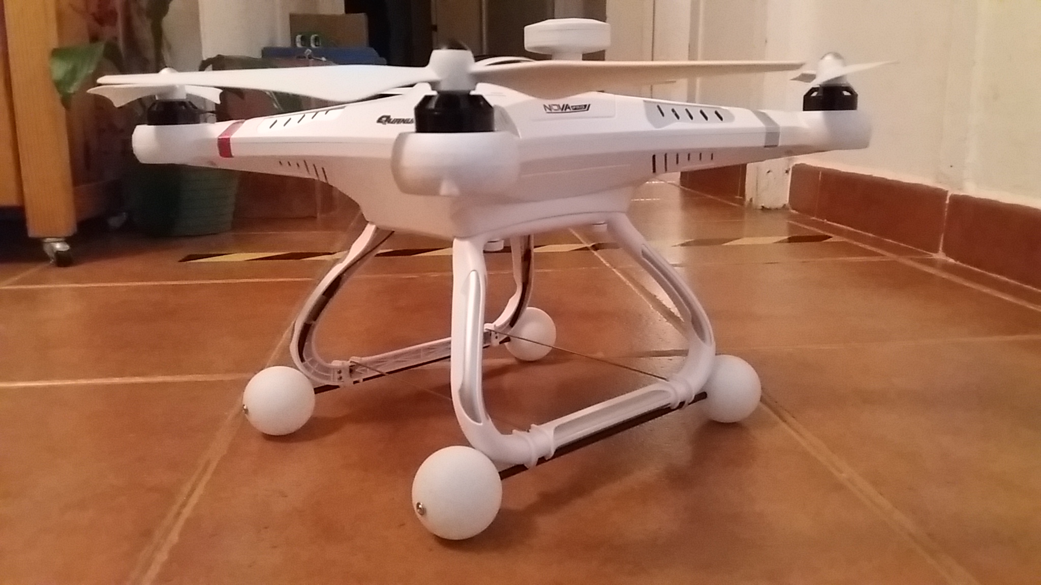

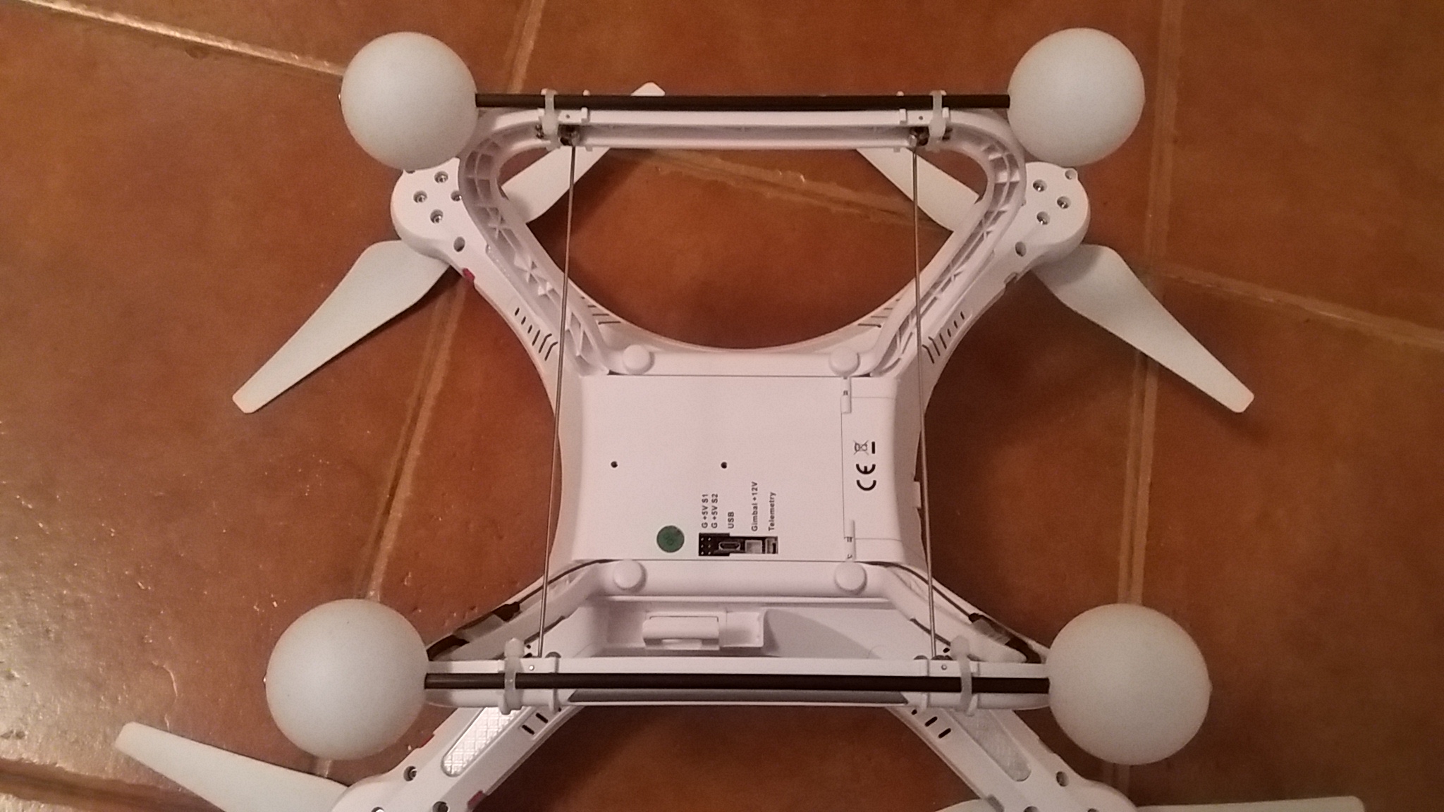

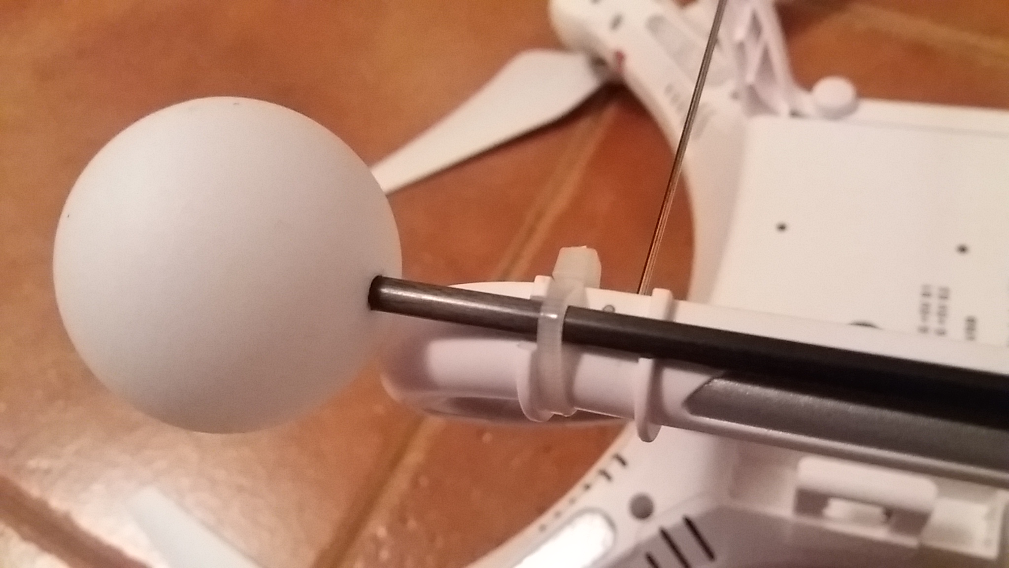

Mientras he hecho unos patines muy ligeros para elevar un poco el quad del suelo ya que con el gimbal puesto este queda casi rozando el suelo y no mola nada que se lleve un porrazo por eso. He usado pelotas de pingpong y varilla de carbono hueca, espero que no me haga interferencia con el Tx de video cuando lo ponga.

Ja ja ja. Que buena imaginacion tienes. Buenas patas.
Has pensado en poner unas patas retractiles? Elevan màs el dron y el gimbal tiene màs espacio.
Por colibri
#1355687

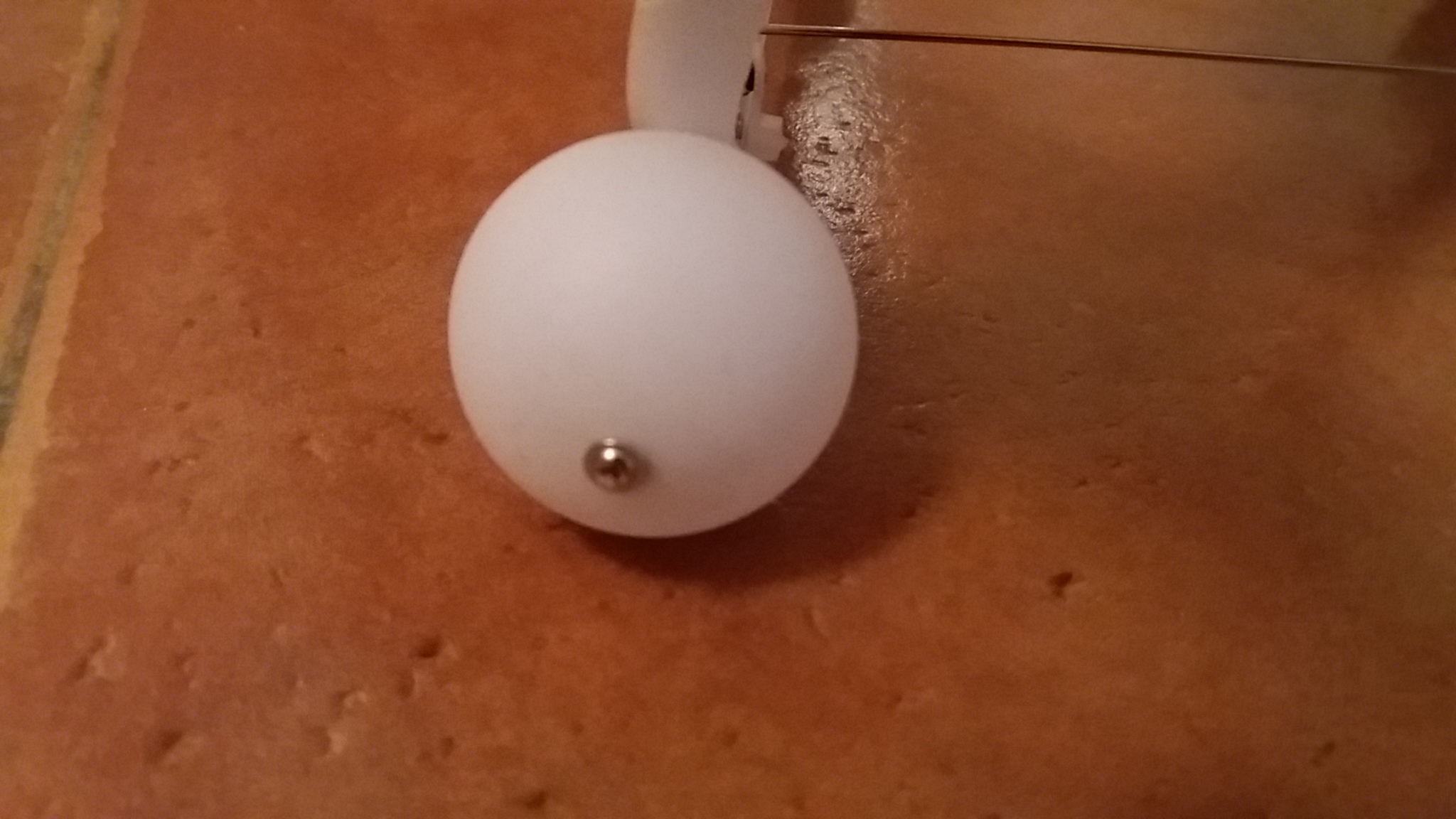

Si habia pensado en el tren retractil pero creo que es demasiado peso y quitara mucho tiempo de autonomia pero logicamente es lo mejor para grabar. Entre telemetria, video Tx, gimbal y gopro....se hara ya bastante pesado.
De todas formas yo solo voy a usar el tilt en un gimbal 2D. Solo tendre que tener cuidado de que las pelotitas de pinpong no salgan en la imagen.

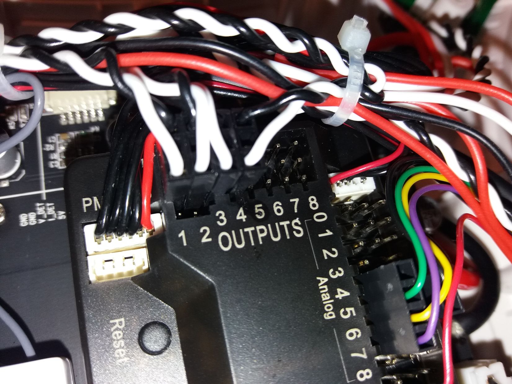

Hola, quiero conectar dos servos (no es para un gimbal) para probar las salidas de servo que tiene el nova en la panza pero no consigo encontrar en mission planner el sitio para asignar esas salidas a los dos potenciometros que vienen en la emisora que trae el nova. En el apartado de calibracion de la emisora veo que cuando muevo los sticks las barras verdes se mueven bien pero de las barras del resto de canales solo se mueve la del interruptor SWA cuando lo muevo en sus 3 posiciones pero nada se mueve cuando giro los dos potenciometros.
Como se asignan? puedo enchufar servos analogicos directamente en las salidas de la panza sin quemar nada?
gracias.
Por Mari C
#1355912
Para conectar servos tan sólo hay que conectarlos, no se usa MP.
Tienes que utilizar los dos Aux de 5 voltios. Ten en cuenta que los cables son tierra-5v-señal. Están marcados.
