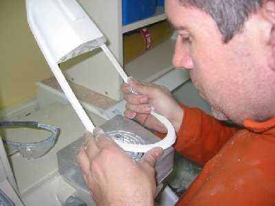

Montaje
Tren retráctil

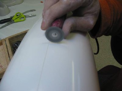

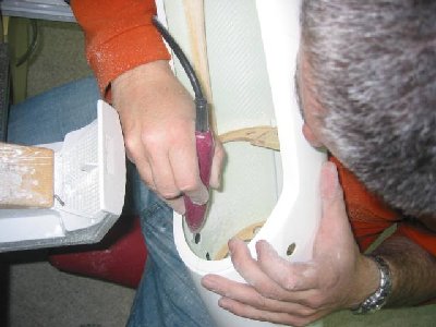

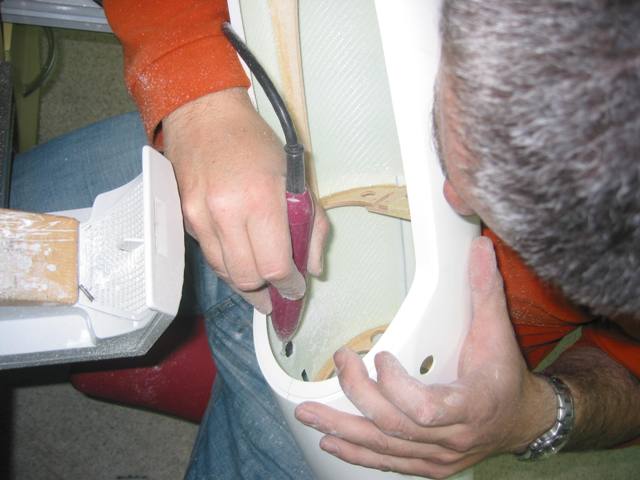

agujeros de la bayoneta

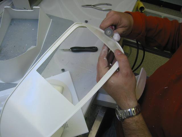

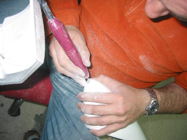

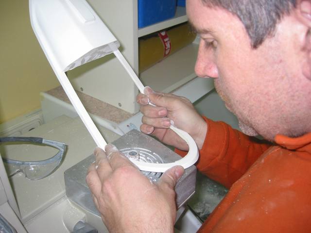

Pulido, es faena fina la que se hace aquí.

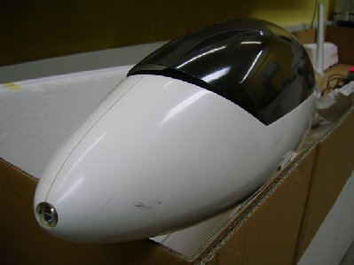

trabajo en el preparado de la cabina

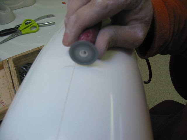

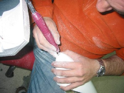

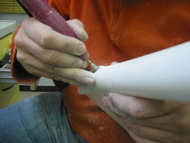

segunda parte del lunes:

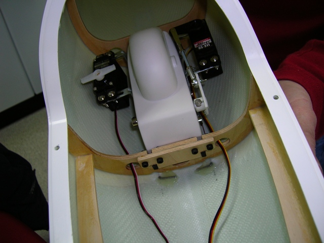

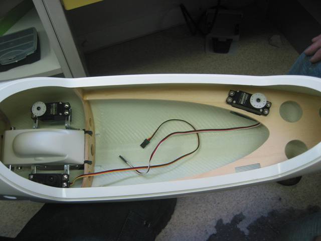

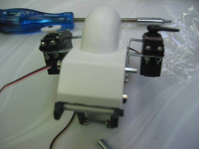

Presentación del tren, con su servo y servo de dirección, y el servo del gancho.

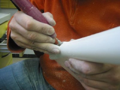

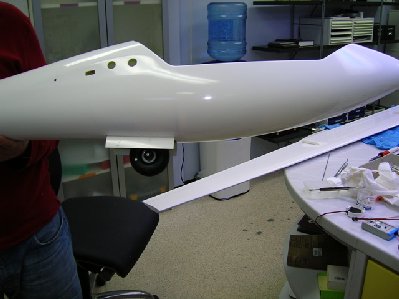

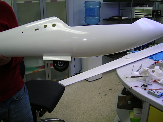

Cortando la trampilla para el tren retráctil
Agujero para la rueda trasera
Preparación del agujero del gancho

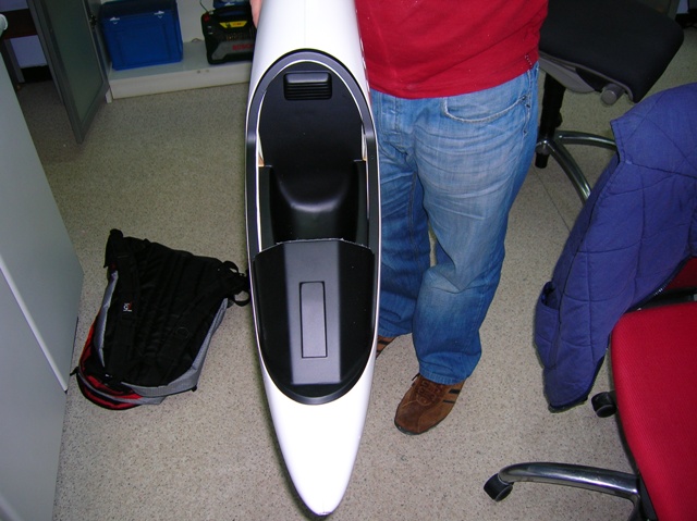

Hoy se ha pintado en negro mate el interior de la cabina, que no es porque sea mio, pero ha quedado muy bien, seguramente que pintaré también (a pincel) los alrededores de esta, pero cuando esté ya la cosa casi acabada.

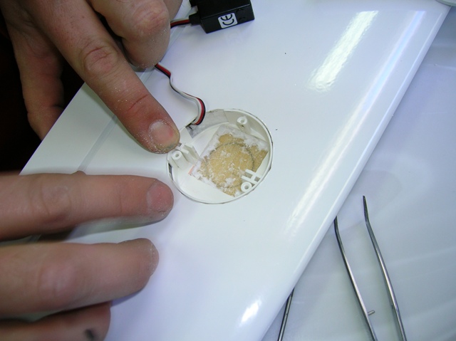

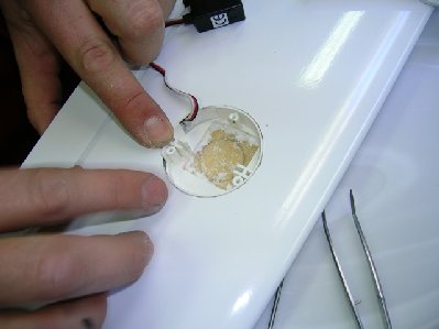

También hemos pegado con epoxi el gancho, y hemos ajustado su servo. Seguidamente hemos colocado las trampillas del tren retráctil, y una vez probado en el exterior del velero, hemos montado todo el mecanismo, con su servo y el de dirección.
Hemos dejado el fuselaje de banda y hemos empezado a preparar uno de los alerones, se ha tenido que ajustar tanto el cafetín del servo, como el agujero, ya que los servos utilizados, no son los de Graupner, he optado por los de GWS, y la elección ha dado, mucho mas trabajo, una vez ajustado el cafetín y el agujero un poco de epoxi y pegado.
Para finalizar el día, la preparación de la profundidad, otro problema con los agujeros de los servos, al no utilizar los originales, pero finalmente los ajustes y las finuras, han dado su fruto.

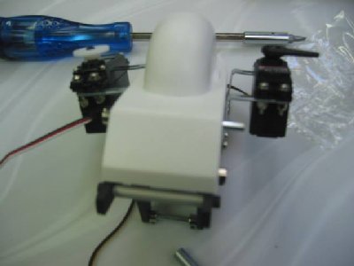

Preparación de la profundidad, con sus servos
vista exterior tren, con sus trampillas ya montadas y ajustadas. cosa fina y delicada.
Tren de aterrizaje ya montado y provado, vista interior

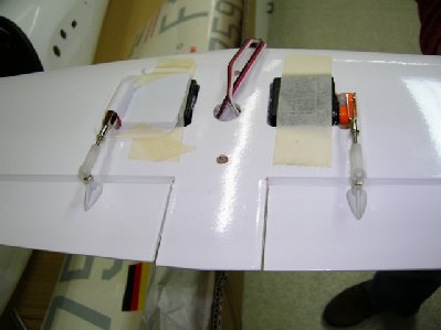

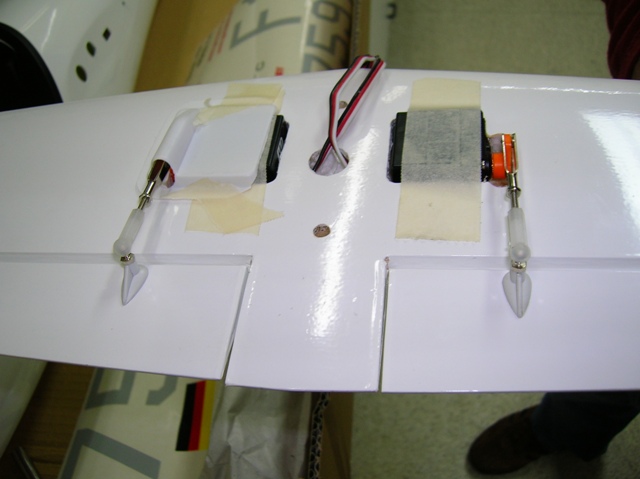

En las alas es donde mas trabajo habrá, ya que hay que adaptar cajetines y servos... :roll:

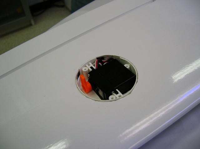

servo, ya ajustado y cajetín pegado, a falta de tapar.
Preparación primer alerón.

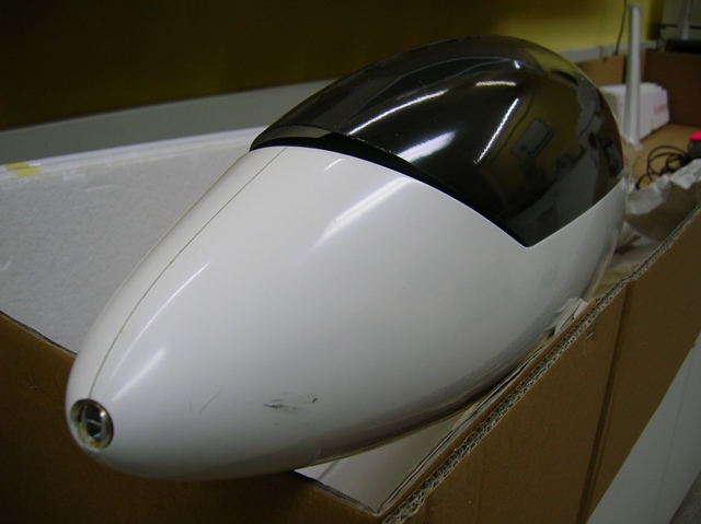

En la foto que os muestro a continuación, se ve el gancho ya pegado y la cabina presentada, Borja, me dicen a ver que te parece esta cabina, crees que quedará bién? :wink: :wink:

Hoy hemos vuelto otra vez manos a la obra, hemos tenido que cambiar el servo del tren, primeramente habíamos montado un estándar de Hitec, que funcionaba bien, pero cuando hemos montado la goma para el cierre de la trampilla, el estándar no podía con ella, y lo hemos sustituido por un GWS, como el que tenemos para la dirección.

Seguidamente le hemos presentado las alas, para ver si ajustaban bien, y hemos tenido que lijar los extremos de la bayoneta, para darle la forma que tiene el fuse, ya que no es plana.

También se ha montado el cierre de la cabina, y el servo del alerón de la segunda ala, ahora quedará por hacer los servos de los flaps los cuales intuyo que nos daran mas problemas… ya os contaré.
mañana mas :wink: :wink: :wink:

Finalmente hemos pegado la cabina y la hemos presentado, cabina y piloto, que la mujer de power bautizó con un nombre que ahora no recuerdo, a ver si el lo lee y lo pone :idea:
