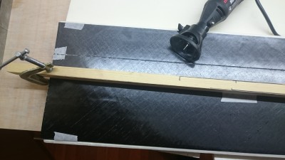

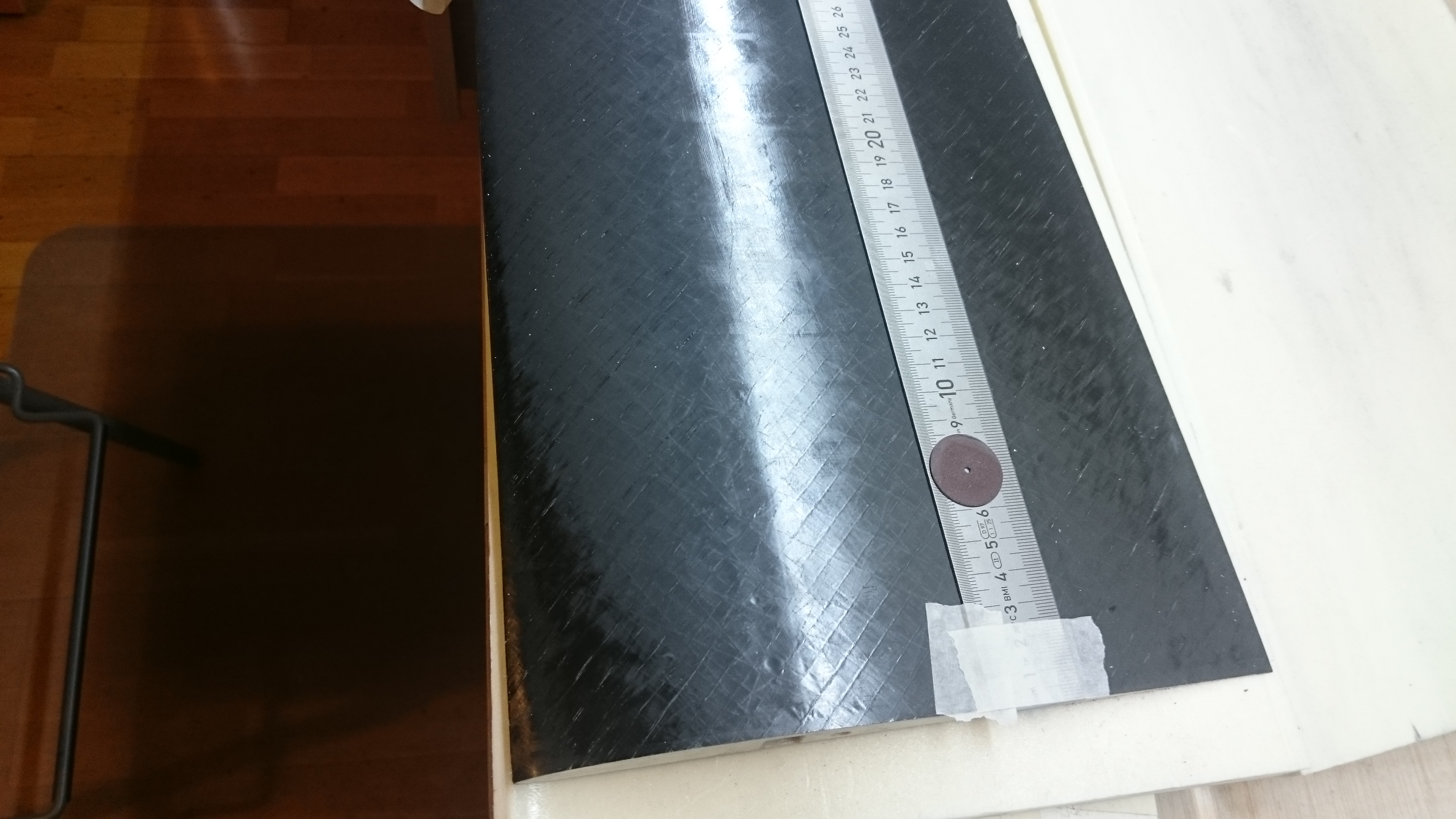

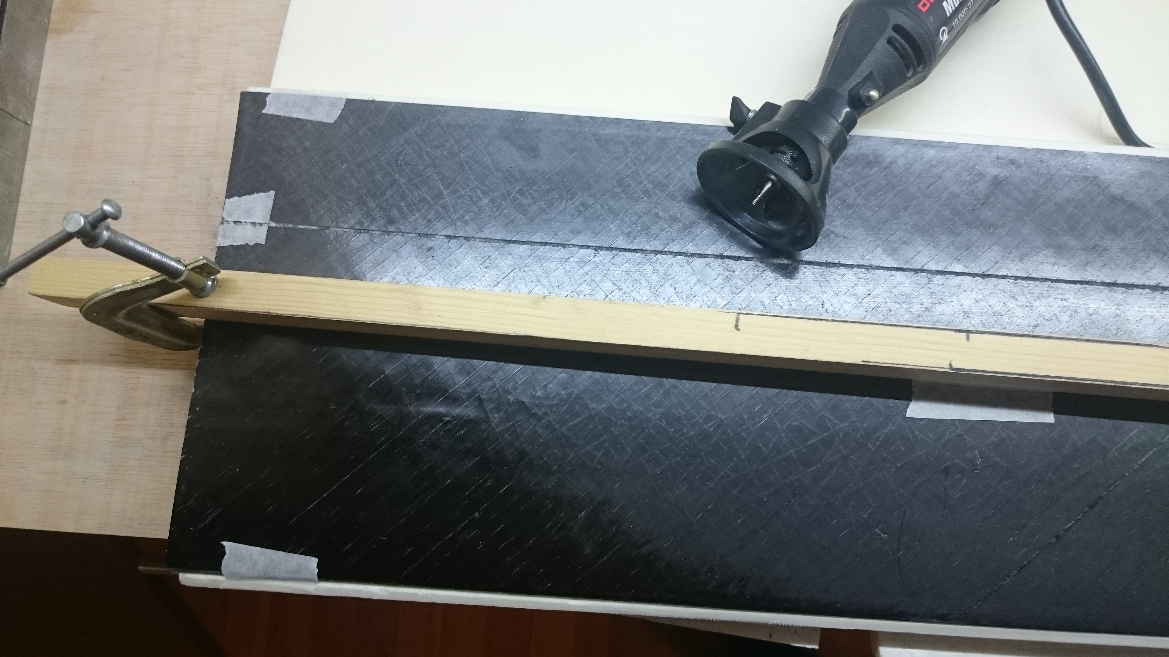

Una de las operaciones importantes es liberar los alerones y flaps. En este modelo he usado por primera vez una pequeña fresa de dremel con su soporte. De esta manera se corta la piel de carbono sin dificultad y con un acabado muy bueno. Solo hay q poner bien sujeto un listón donde apoyar la dremel. Después con una hoja de sierra de metal retiro el porex sobrante hasta la bisagra, y si hace falta lijo para agrandar el encaje. En mis anteriores modelos lo hacia con un cuter pero despues tenia q lijar todo el encaje del alerón y darle espacio para el movimiento.

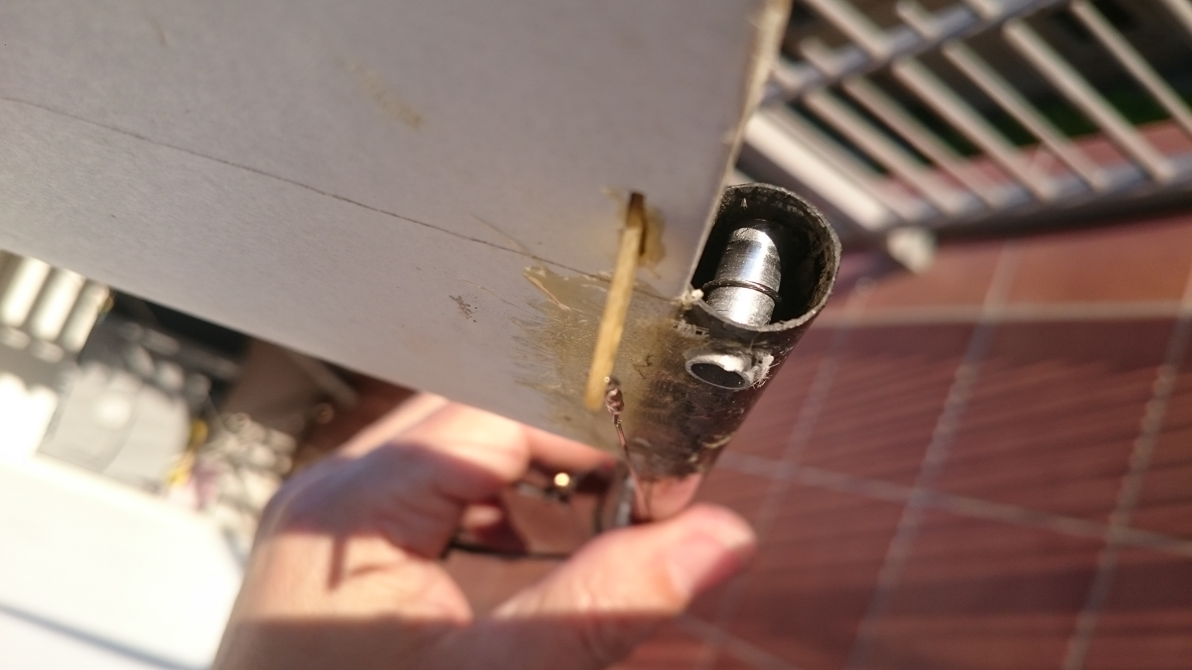

Para retirar la resina de la bisagra uso un disco de corte de metal apoyado en una regla. Con pasadas suaves se corta la fibra y se va retirando poco a poco la resina, con cuidado de no cortar la bisagra. El disco lo paso A MANO y por los dos lados de la bisagra.

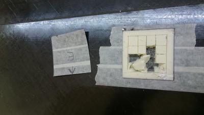

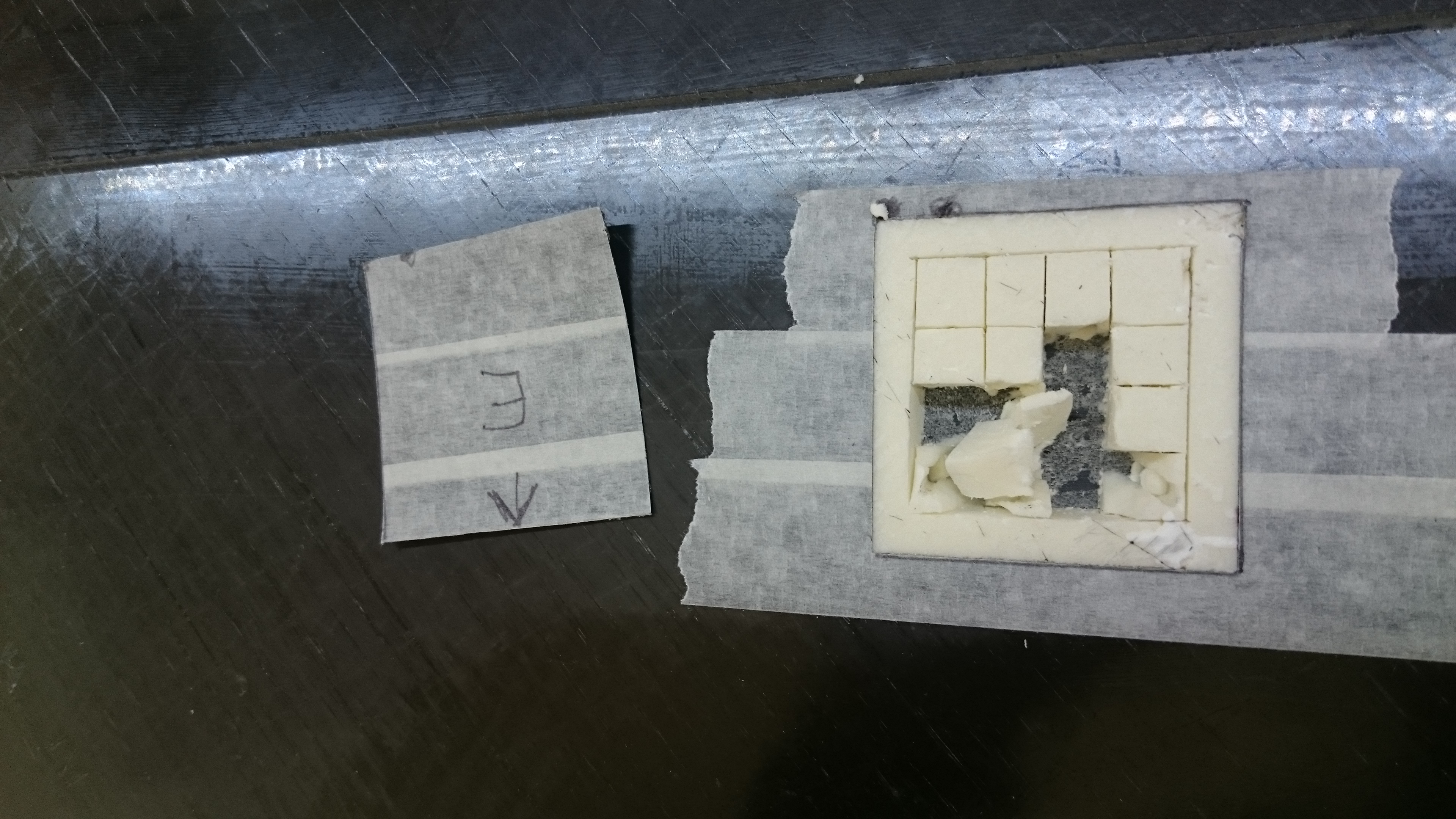

También es el momento de abrir las cajas de los servos y retirar el porex del interior. Yo marco una cuadricula con un cuter y saco los trozos uno a uno. Si quereis podeis aprovechar la fibra recortada para hacer la tapa de la caja.
Para acertar con la situación de la caja, tiene q coincidir con el refuerzo, va bien clavar una aguja en una de las aristas del refuerzo del extrados y ver por donde sale por el otro lado.

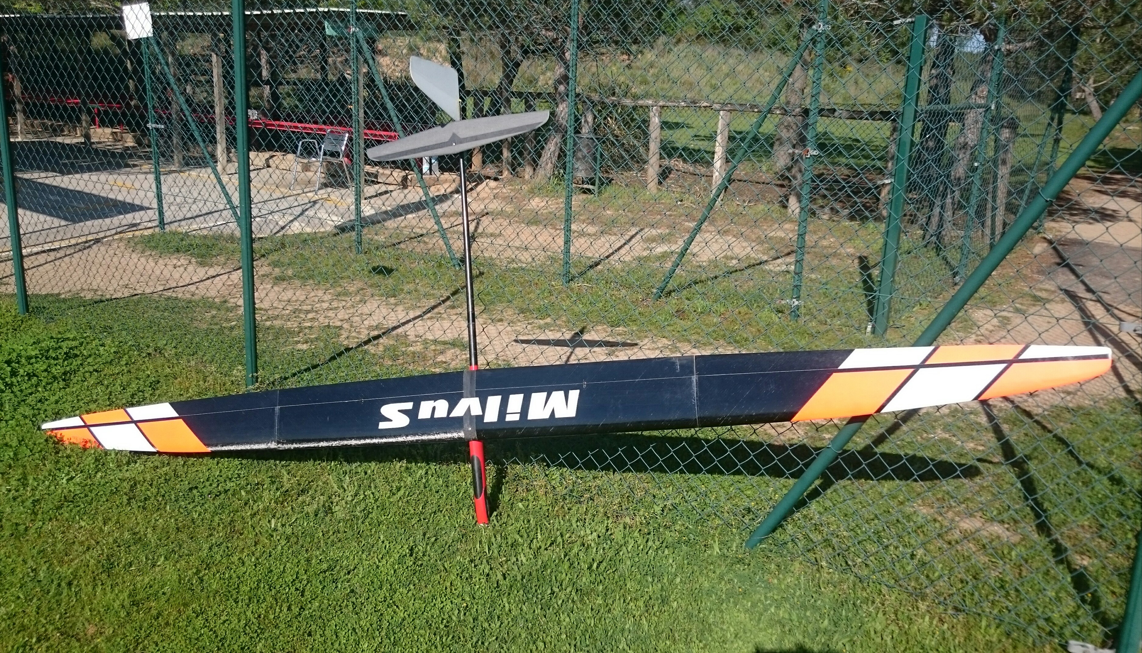

Hoy ha sido un dia muy intenso...al final he ido al Open F5j FAI del Marjal de Pego.
A la emoción del estreno del Milvus se han sumado los nervios de la competición, pero al final todo ha salido increiblemente bien.
El Milvus me ha sorprendido en todo. En ascendencia sube mucho más q los modelos q habia probado hasta ahora y también penetra muy bien contra el viento. A la hora de frenar es noble y efectivo con lo q las dianas son mucho más fáciles. En fin, q todo esto me ha ayudado a clasificarme para el Fly off y ganarlo.
No podia imaginar un estreno mejor.

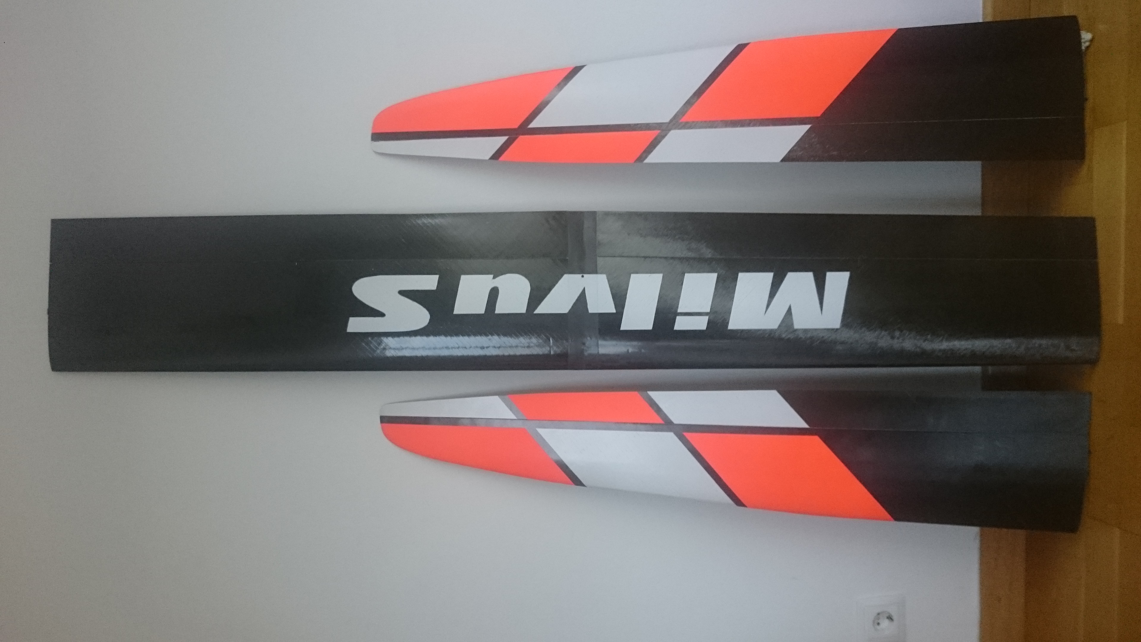

La pintura es al final de todo, a pistola, con acrilica al agua. He usado Bruguer brillante para el color blanco y Vallejo acrilic para el rojo fluor.

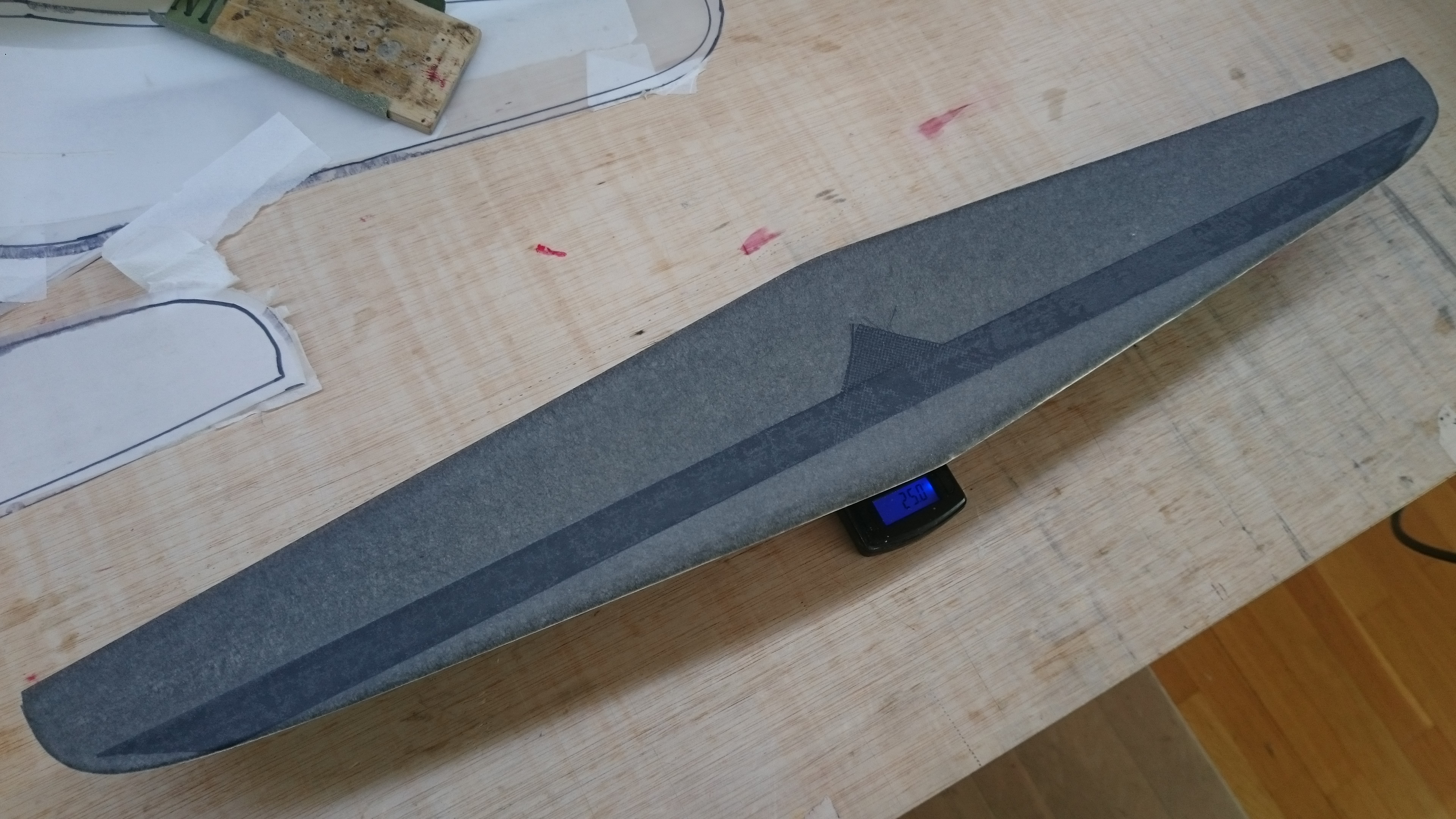

Nuevo estabilizador. Es igual que el del Supra pero con 8 cm más de envergadura. Laminado con matt de carbono de 8 gr. Peso final de 25 gr.
Con la nueva cola ya a montada.

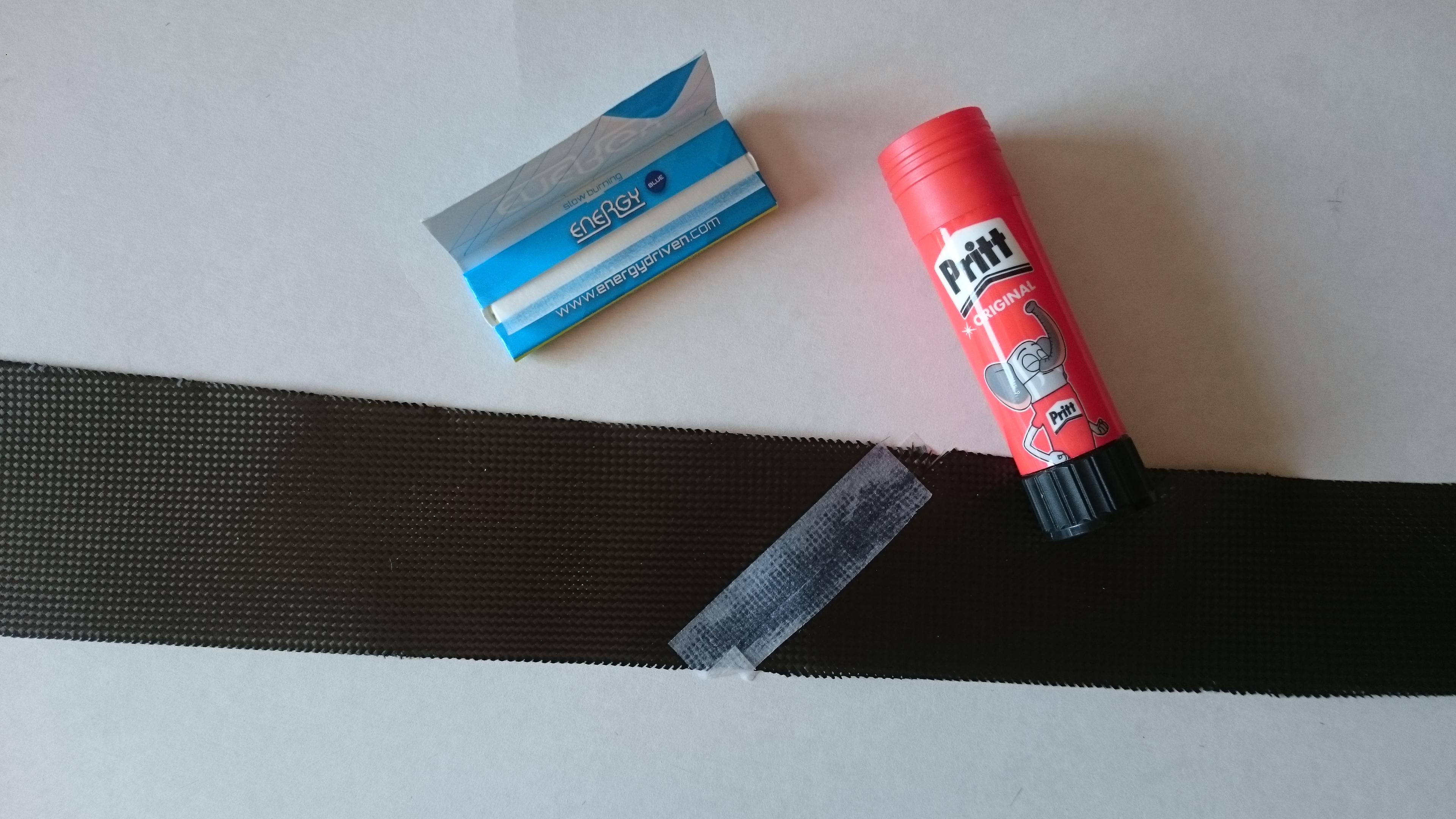

Un pequeño truco para empalmar tejidos de carbono.
Lo estoy utilizando en las telas para el nuevo boom para aprovechar mejor el corte a 45 y los retales que quedan.
Simplemente un papel de fumar con cola en barra. Una vez laminado ni se nota.

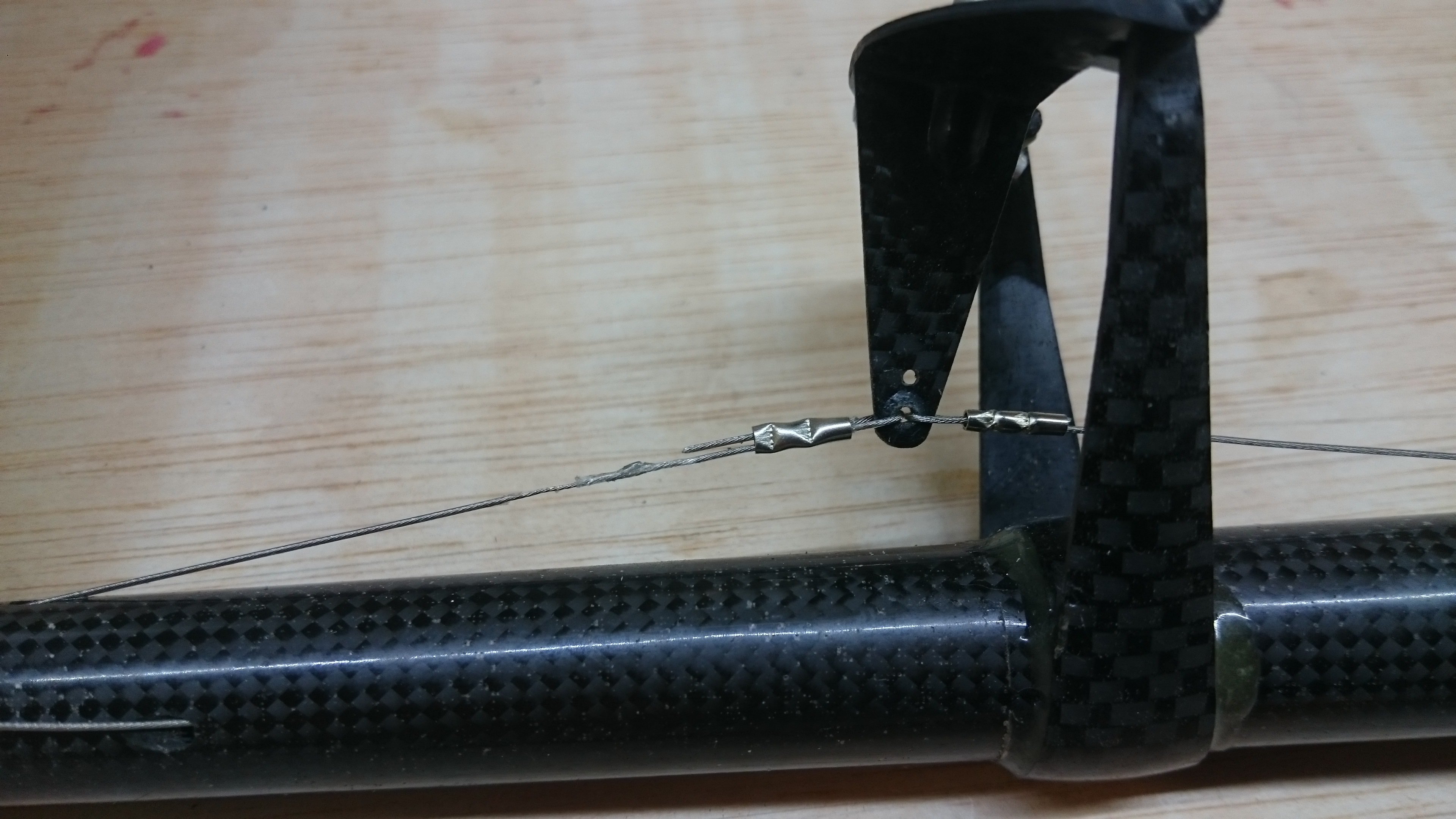

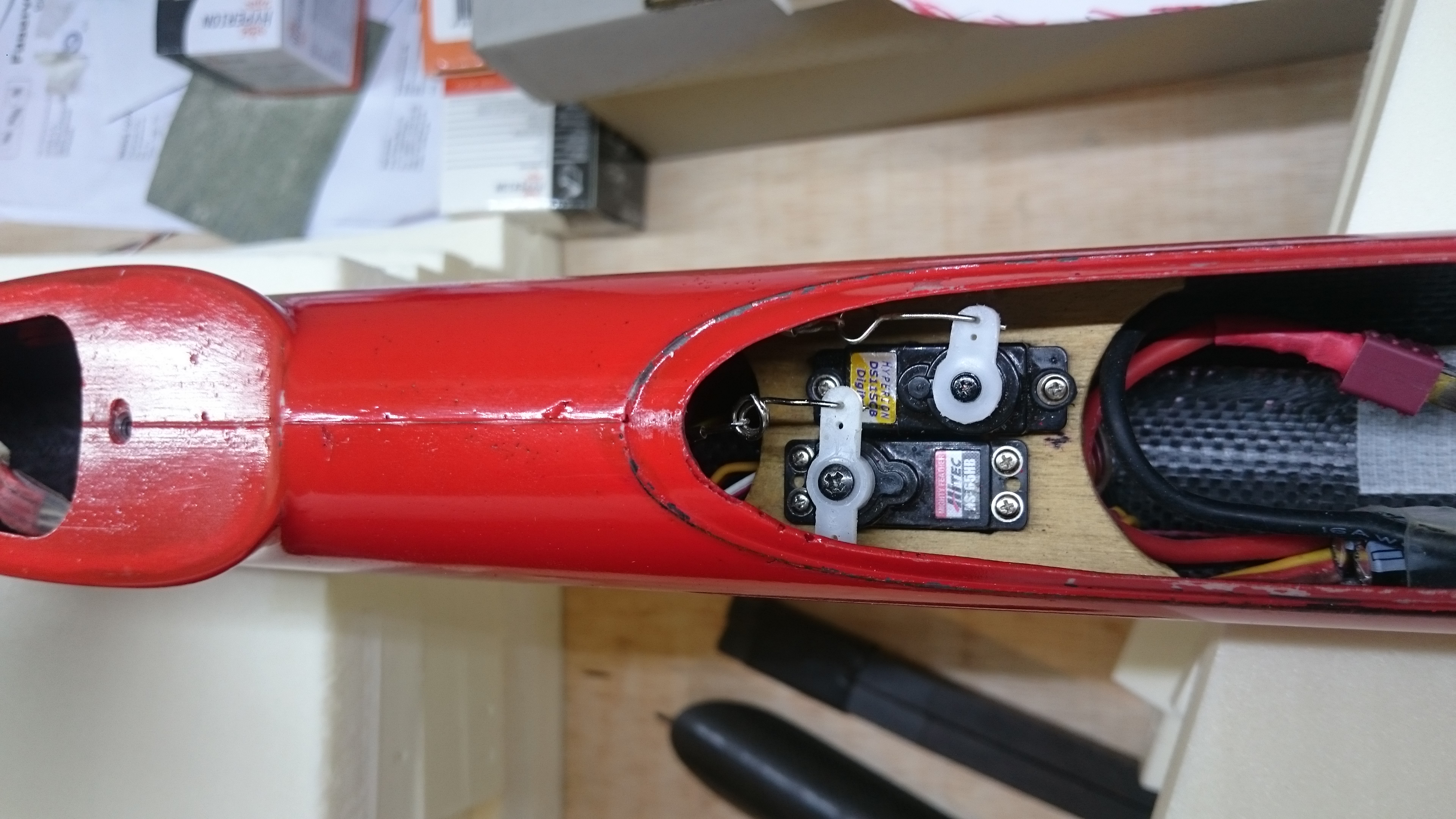

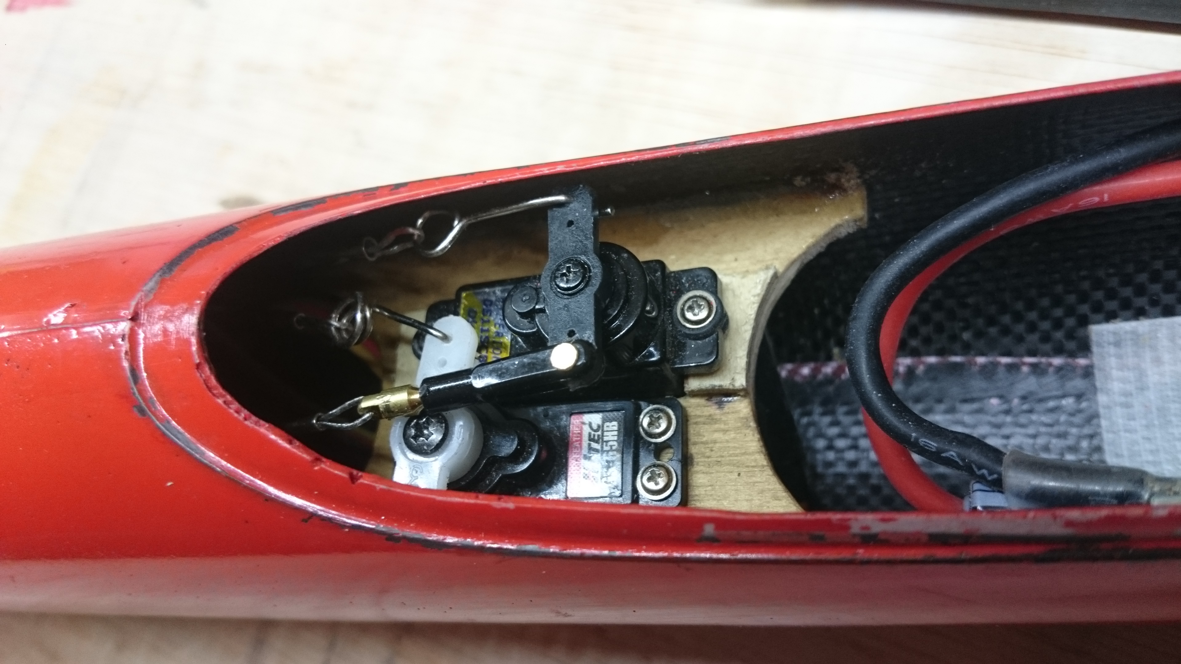

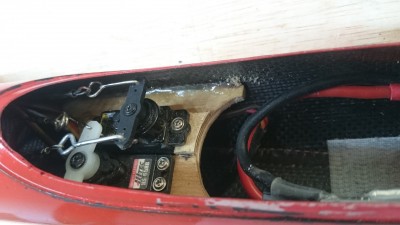

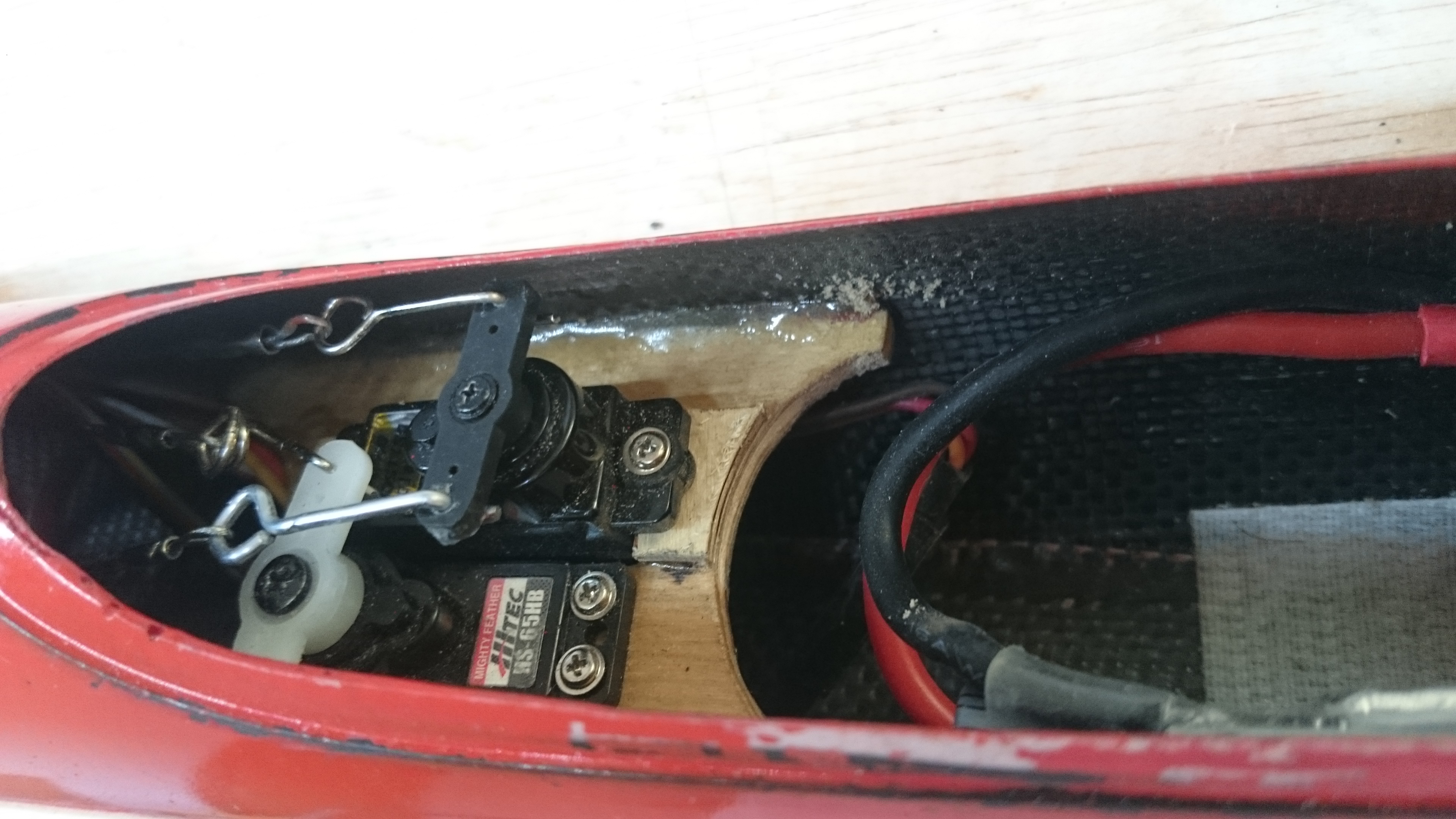

Siempre buscando mejoras, esta vez le ha tocado a la transmisión de profundidad.
Hasta ahora he utilizado un cable trenzado de acero y un muelle sin ningun problema aparente. El muelle es el que hace subir el modelo y el servo estira para bajar.
Pero siempre nos queda la duda de q pasará en un picado si el muelle no tiene suficiente fuerza....
Tambien tuve un accidente en el último Masters en que "murió" el servo de profundidad y me quede sin mando. Quizas el tener el servo siempre en tensión tuvo algo que ver.
Y para acabar de decidirme a mejorar la transmisión, el Milvus tiene 384 cm de envergadura, y simplemente me da respeto confiar el mando de profundidad a un muelle.
Bien, la mejora ha consistido en poner un kwik link y un cable de reenvio que gira al final del boom por un trozo de tubo de aluminio.
La rosca me permite regular la tensión del cable hasta dejar holgura zero. Creo q en las fotos se ve claro.
Mañana lo pruebo y os digo como funciona.
Miquel
He tenido que levantar el Servo para no tocar con el de dirección.
Por carloscp
#1369171
Hola Miguel,
Aunque apenas he usado sistemas de mando de doble cable, y sólo en aviones índoor, me atrevo a hacer una observación. Tal como lo entiendo al moverse el servo recoge cable de un lado y suelta del otro, hasta ahí todo correcto. Si los brazos son iguales lo hace además en la misma cantidad. Pero los anclajes en el actuador del elevador parecen a distancias distintas del eje (mayor en el cable que tira para subir). Interpreto que de esta manera, al girar el servo "a subir" el cable "de bajar" se afloja al ceder más de lo que "le pide" la escuadra de mando. Sin embargo cuando el servo gira "a bajar" lo hace tirando del cable anclado encima y soltando el de abajo, que viene del reenvio, pero en la misma cantidad ambos, cuando la escuadra "le pide" más desplazamiento. El resultado sería una tensión indeseada que incluso podría según su magnitud impedir el movimiento.
No se si me habré explicado bien. Con un dibujo seguramente lo haría mejor. Si lo quieres intento hacerlo. Además, si se me escapa algún detalle que evite esta situación indeseada que creo debería ocurrir y realmente no pasa o el efecto no es significativo y ya lo tenías bajo control espero me disculpes.
Por Miquel
#1369172
Carlos,
Si, ya he sido consciente de esta pequeña diferencia de distancia con el eje de giro. Por eso he puesto los cables a tocar uno del otro.
Creo que la diferencia es despreciable. En las pruebas en el taller parece q va bien. Mañana prueba en vuelo.
Por carloscp
#1369174
Perfecto, probablemente así será. No trataba de desconfiar de tu capacidad. En todo caso me gusta más que el muelle.
Por curiosidad, pensaste en la posibilidad de montar ambos con rótula sobre un mismo tornillo? Podría ir una rotula por cada lado de la escuadra. Probablemente sí tal como está no da problemas no valga la pena.

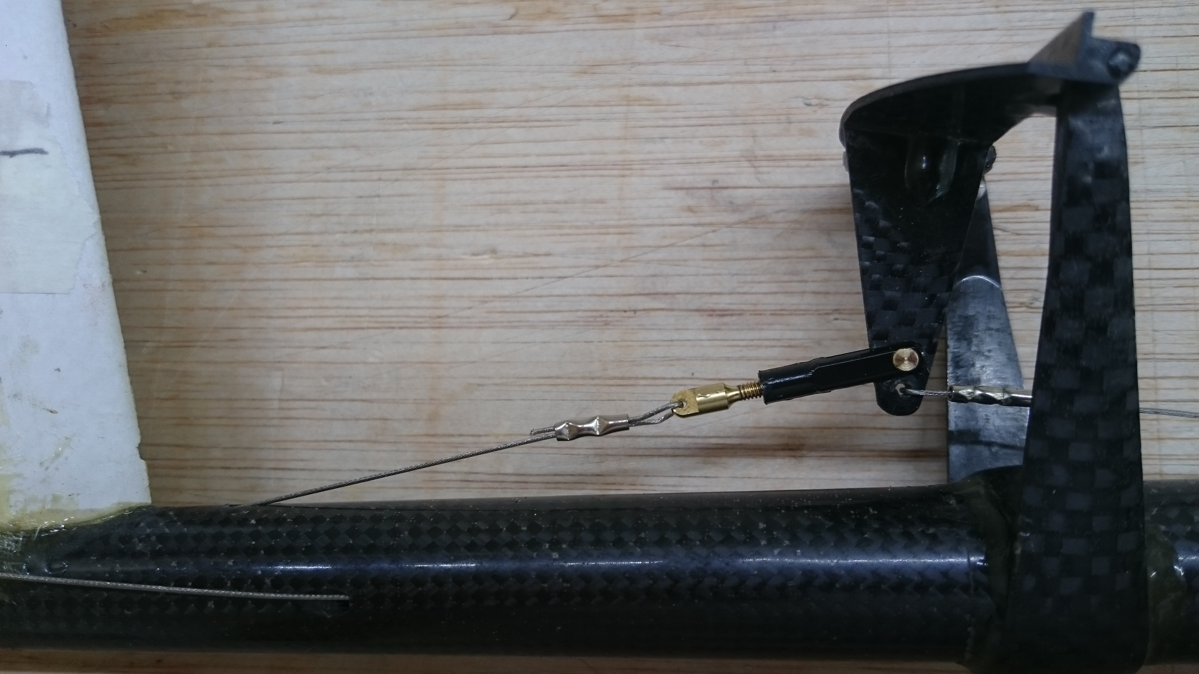

Por Miquel
#1369193
Buena idea la rotula.
Siempre se agradecen las aportaciones. Me has hecho seguir pensando en una mejor solución, y al final he cambiado el kwik link de lado. Creo q ha quedado mejor que antes.
A ver como va en vuelo.
Miquel
Por Javier López
#1369200
Hola Miquel :
Creo que los radios debieran ser iguales; es decir, el radio de giro del servo = radio de giro del horn del elevador. Es posible que para un movimiento pequeño del servo no se aprecie, pero si no los arcos que describen ambos radios son diferentes.
En un mundo ideal debieran ser circulares, tanto el horn como la polea del servo; pero para movimientos pequeños igual es rizar el rizo.
Pero también es posible que esté equivocado...
Javier L.
Por Miquel
#1369247
Buenas tardes,
Despues de hacer unos cuantos vuelos, no he notado ningun comportamiento extraño.
En mi opinión, las diferencias de recorrido deben ser muy pequeñas y en funcionamiento ni se notan.
Lo q si puedo decir es q he volado mucho más seguro en los picados y siempre he recuperado sin ningun problema.
Como mejora al sistema he pensado poner una polea en vez del tubo de aluminio, para disminuir el rozamiento en esta zona, pero de momento lo voy a dejar como está.
