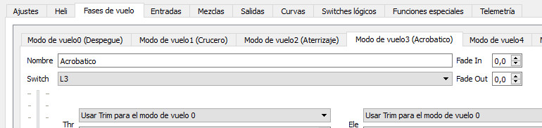

Queremos crear un modo de vuelo Acrobático en el modelo anterior. Para entrar en este modo es necesario que no estén extendidos los flaps y que activemos el interruptor SA?. Si recordáis, los flaps únicamente eran neutros en el modo Crucero, que se obtenía con SC?.

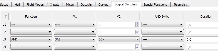

Bien, pues para entrar en el modo Acrobático necesitaremos evaluar la posición de dos interruptores físicos: SC y SA. Así, que necesitaremos un interruptor lógico, por ejemplo L3, que se active cuando SA? y simultáneamente SC?.
L3 cierto si SA? AND SC?
En OpenTx Companion, entramos en la página de interruptores Lógicos y en la tercera línea (interruptor lógico L3) seleccionamos función AND y entradas V1 SA? y V2 SC?.
Ahora ya solo queda asignar L3 como interruptor de activación del modo de Vuelo Acrobático. Para ello, vamos a la página de Fases de Vuelo, nombramos nuestro nuevo modo de vuelo como Acrobatico y seleccionamos L3 en el campo Switch.

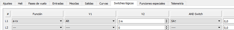

Tomamos como variable la Altitud (Alt) y le aplicamos el comparador menor que, siendo el límite dado 2 metros.
L1 activo si Alt < 2 /// L1 a<x Alt 2m
Además lo unimos por el operador AND con SA?.
L1 activo si simultáneamente Alt<2 y SA? /// L1 a<x Alt AND SA?
Para que L1 sea cierto, SA tiene que estar arriba (altura de seguridad armada) y además y simultáneamente, la altura debe ser menor de 2 metros.

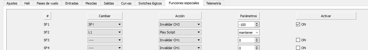

Para llamar la función a través de L1 debemos ir a la página de Funciones Especiales y definir nuestra SF2 poniendo en el campo Cambiar el interruptor L1, que será el que la active; en el campo Acción pondremos Play Script (ejecutar un Script) y finalmente en Parámetros indicaremos mantener, el nombre del archivo que contiene nuestra función.

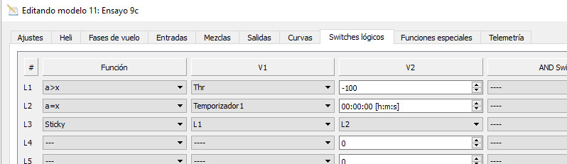

En primer lugar vamos a establecer la condición de inicio para la cuenta atrás. Hemos dicho que al dar gas empezaremos a contar los cinco minutos….
El valor de Thr con el stick de motor completamente abajo es -100. En cuanto subamos ligeramente el stick para dar gas, ese valor irá aumentando (-99, …-70,…-30,…50,…100) hasta llegar a +100 con el stick completamente arriba.
Pues eso:

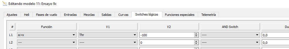

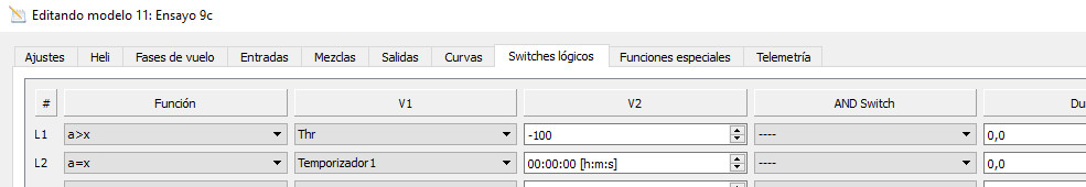

L1 activo si Thr > -100 /// L1 a>x Thr -100
Vamos a la página de Switches Lógicos. En la primera fila ponemos Función a>x, en V1 seleccionamos el stick de motor Thr y en V2 nuestro valor umbral -100.
L1 es un interruptor lógico intermedio que será cierto siempre que el stick de motor no esté completamente abajo. Pero no está diseñado para activar ninguna función, sino que es nuestra herramienta para saber cuando empezará la cuenta atrás.
La otra instancia que debemos ser capaces de reconocer es cuando el cronómetro llegue a cero. Timer igual a cero…..
L2 activo si Cróno = 00:00:00 /// L2 a=x Temporizador 1 00:00:00
En la página de Interruptores Lógicos. En la segunda fila, ponemos Función a=x, en V1 ponemos Temporizador 1 y V2 el valor cero del cróno, es decir, 00:00:00.
L2 es nuevamente un interruptor lógico intermedio. No está diseñado para activar ninguna función, sino que es nuestra herramienta para saber que la cuenta atrás ha llegado a cero. L2 será cierto cuando nuestro crono sea cero.
Ahora vamos a establecer otra condición para que active la cuenta atrás en cuanto utilicemos el motor y se pare cuando la cuenta atrás llegue a cero. Para ello utilizamos el operador compuesto Sticky. En la tercera fila, seleccionamos Función Sticky, en V1 ponemos L1 y en V2 tendremos L2.
L3 gracias al operador sticky se activará cuando L1 sea cierto, y permanecerá activo hasta que L2 sea cierto. Es decir, L3 se activara al dar motor (L1) y permanecerá activo hasta que la cuenta atrás llegue a cero (L2). Vaya, pero si eso es precisamente el cronómetro que estábamos buscando!!!!

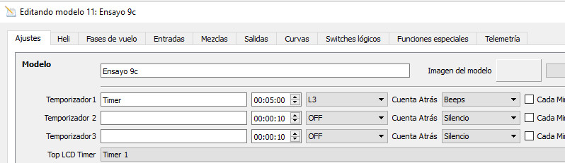

En la página de ajustes nombramos el Temporizador 1 como Timer, damos el tiempo que dura 00:05:00 (5 minutos) y asignamos el interruptor L3 a nuestro temporizador.

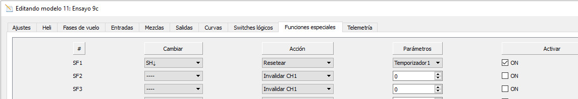

Solo queda un pequeño detalle, poder resetear el temporizador, que lo haremos a través del interruptor SH.
En la página de Funciones especiales definimos SF1 con SH? en el campo cambiar, acción Resetear, parámetro Temporizador 1 y finalmente Activar ON.
