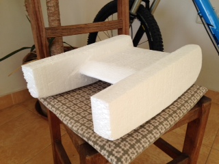

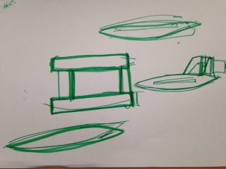

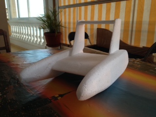

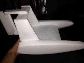

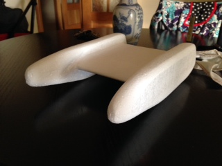

Bueno aquí están las fotos del cacharro desde los dibujos hasta lo que llevo por ahora gracias al amigo duende y a El Cordobés por la ayuda que me están prestando. Bueno esperando la electrónica y pensando como pintarlo estoy próximamente videos de las pruebas.
los primeros pasos
la foto 1 (2).JPG (27.38 KiB) Visto 3890 veces
el material
la foto 4.JPG (34.22 KiB) Visto 3890 veces
todo pegado con cola termina y listo para darle forma
la foto 1 (1).JPG (36.78 KiB) Visto 3890 veces
soportes para el aleron
la foto 2 (2).JPG (27.22 KiB) Visto 3890 veces
la foto 3 (2).JPG (33.35 KiB) Visto 3890 veces
con el timón ya puesto
la foto 5.JPG (28.28 KiB) Visto 3890 veces

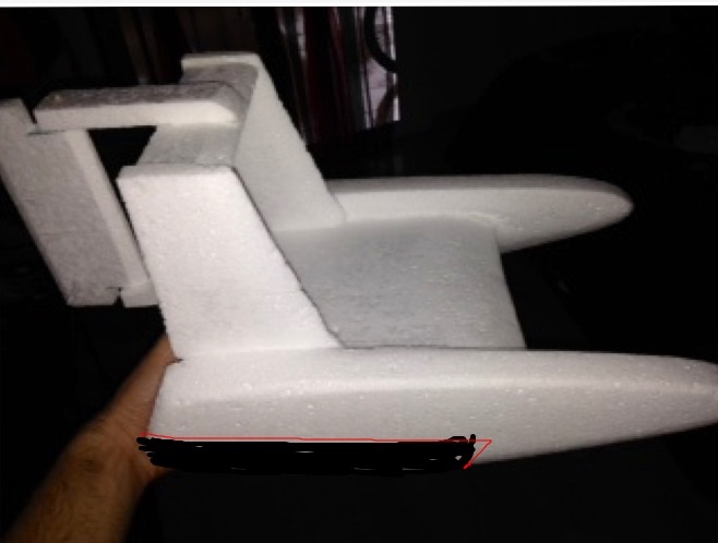

es decir si he entendido bien y como he visto en el foro que me recomendaste, deberia tener el patin un corte como el que se ve en la foto de tal manera que bajase la cola de modelo y esta suba luego dejando de rozar con el agua. La duda la tengo ahora con la colocación del motor no se si deberia ser en la parte posterior y mirando hacia la cola del modelo o por el contrario comooen los modelos del foro que ma has recomendado donde se ven colocados en la parte delantera y apuntando hacia adelante. muchas gracias por la ayuda
corte en el patín.

dependiendo de donde le pongas el motor le variara el CG, poniendolo delante te daria una mejor estabilidad en linea recta ( esta tirando por delante del CG ), si lo pones detras estara mas protegido de ramitas/proyecciones de agua/etc... , es ya una cuestion de diseño/gustos :wink:
es correcto el dibujo que has puesto, esa seria mas o menos la zona a eliminar, si quieres, podrias realizar ese corte mas adelante cuando ya hayas definido la posicion de los elementos para tener seguro el CG, teniendo en cuenta de que si haces el corte demasiado adelante tendera a ser 'culon' y mantendras la cola casi siempre en contacto del agua y si lo haces demasiado atras podria tender a hincar el morro, otra cosa a tener en cuenta seria tambien la posicion/angulo con el que montas el motor, si esta demasiado alto tecreara tambien una tendencia a hincar el morro, si quieres podrias ponerle o inclinado el aleron trasero y regularlo segun se vaya comportando en las pruebas o hacerle un mando de profundidad al estilo aviones :roll:

por lo que veo aun me queda mucho por decidir en el diseño del hidro, creo que lo mas correcto como bien dices es colocar toda la electronica y despues realizar los cortes en los patines, el tema del motor delantero o trasero lo vere sobre la marcha jajaja muchas gracias por la ayuda y el interes :mrgreen:
