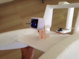

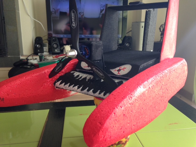

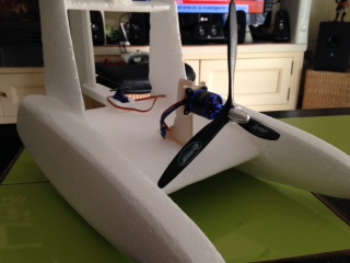

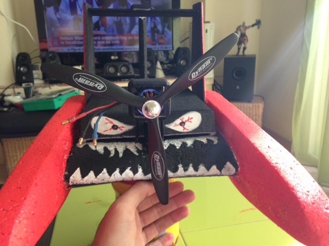

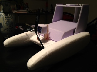

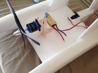

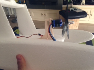

Bueno pues aquí dejo unas fotos del montaje de la electrónica, y de unos cambios que he hecho en la parte trasera del hidro cambiando el corcho por deprón..,. asi va la cosa próximamente más :wink:

asan escribió:Bueno pues aquí dejo unas fotos del montaje de la electrónica, y de unos cambios que he hecho en la parte trasera del hidro cambiando el corcho por deprón..,. asi va la cosa próximamente más :wink:
Bueno yo te diría que tienes mucho eje, y a lo mejor te da vibraciones, pruebalo a ver, y la caja que le has echo al motor no le hace falta no tiene porque llegarle agua, así sólo conseguirás que no se refrigere y se caliente, creo yo, yo en el mío lo llevo al aire y va de muerte y sale frío

te esta quedando genial,ese combo motor-variador me suena...jejjeje...a ver que tal va...dinos cuanto te pesa el cacharrillo y estoy de acuerdo con el cordobes,no hace falta tapar el motor y es mas,si se moja no le pasa nada si lo limpias despues,a no ser que la carcasa que le has puesto sea solo por estetica o decoracion.La caja que le has puesto de tape para la electronica te va a hacer que el aire de empuje quede parado en ella,no llegando bien al timon,por lo que no girara bien,.de todas formas ya tardas en probarloooooooooo...jejejje...otra cosa,esa helice es 9*3*6,yo le pondria una 8*4 o 9*4,se nota mas el empuje

de cuantas kv es el motor, sí es de 1500 kv yo le pondría la 8x4 no más y ya achucha bien. Y el variador de cuantos amp es? Yo con el de 30 amp me iva bien.

Oído cocina :wink: bajare la tapa de la electrónica para que pase mejor el aire y la tapa del motor era solo protectora irá fuera también seguramente. El motor es un 1100kv el variador es de 30a ( un combo que me recomendó duende que sirve para aviones de 1000g)la hélice es una 8*6*3 en el tema de la hélice estoy perdidisimo no se sí es la correcta o no ya me diréis.hasta la semana que viene no podré montar toda la electrónica porque la emisora y el variador no los tengo aquí en mi casa así que a esperar hasta el sábado para probarlo :mrgreen:

Bueno ya tengo la electrónica montada primera prueba en el suelo y el hidro se levanta del culo rápidamente , segunda prueba en bañera y al levantarse la hélice toca el agua..., así que cambió la posición del motor algo más atrasado y algo más elevado... Además he cambiado el alerón de corcho blanco por uno de porex además la batería que llevo pesa poco es de 2200ma creo que tiene potencia para otra bateria que tengo de 4500ma de más peso por otro lado me gustaría forrarlo con cinta xk creo que va sobrado de peso mañana video de la primera prueba en e lago :mrgreen:

Te ha kedao de lujo el mío lo he probao hoy pesa muy poco con lo q el motor lo levanta aunque lleva toda la electrónica en la parte trasera así se voy a utilizar los errores para construirlo esta Navidad en porex con un diseño similar al que tenía el problema es que la parte delantera del patín es muy baja entices clava el morro el patín debería se más alto y llevar la electrónica más alta también el tuyo ha quedado tremendo ;)

Bueno segunda prueba realizada.... De electrónica y motor va sobrado pero necesito que el patín tenga más profundidad y además la base donde este la electrónica este más alta así que a rediseñar Navidad entretenida jaja

eso ya lo suponía yo, así que le he hecho la bancada del motor regulable en incidencia, así que sí pasa eso pon el motor mirando un poco para arriba así empuja la popa para abajo y levanta de proa y no clava el morro, eso hay que graduarlo según lo que empuje el motor, sí aún así clava, son bateria más pequeña pa que pese menos de delante o baja la helice que empuje menos. A ver sí lo ponemos fino. Un saludo.

Vamos a ver, la electrónica mientras más baja siempre mejor, así va más bajo el centro de gravedad, mientras no roce en el agua claro. Ahora aquí lo que jodé el intento es donde va colocado el motor que por cojones jjjj, tiene que ir arriba ya que las hélices son relativamente grandes, a no ser que quieras batir el agua jjjj. Así que tenemos un efecto palanca grande que clava los patines. Solución cambiar el ángulo de empuje subiendo la incidencia del motor mirando hacia arriba. Que este el motor detrás, pues como he dicho empuja el culo del barco había abajo y levanta el morro, que está delante levanta el morro del tirón. Ahora sólo probar el ángulo adecuado, y la helice bajarla sí nos paramos de empuje, también hay que mirarlo. Otra cosa sí bajamos de helice y empuja suficiente podemos bajar el motor y tenemos menos efecto palanca también. Venga a probar se ha dicho, jjjjj.
