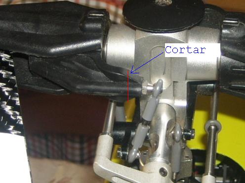

Lo cierto es, que es la segunda vez que se salieron las rotulas del portapalas de mi vibe 90. Os podeis imaginar el destrozo del Heli al ocurrir esto¿Creéis que el ataque de las rótulas mejoraría si lo hiciera más recto, formando ángulo de 90 grados?¿Hay algún portapalas mas corto en el mercado? ó seria conveniente recortar el portapalas por donde indico en la foto con línea roja.

Hola, pues no deberia de soltarse la verdad, comprueba que la rotula sea nueva y cambia la bola
saludos!

Si lo haces modificas el delta, y volaria muy mal el helicoptero. Si se te sale, te fuerza por todos lados

Lo cierto es que desde que puse nuevo las rotulas y bolas no me ha vuelto a pasar, pero el miedo lo tengo y me han comentado que hay unos portapalas upgrade de brazos más cortos.

reset mira bien esos 8º con 12º de paso ya que seguro te tiene que dar la rotula en el seesaw y el brazo del flybar en la tuerca del brazo del seesaw. Yo le pase un poco la dremel al mio y a mi clon, jejeje.

Ya le he dado la ración de dremmel :) al invertir los portapalas.
