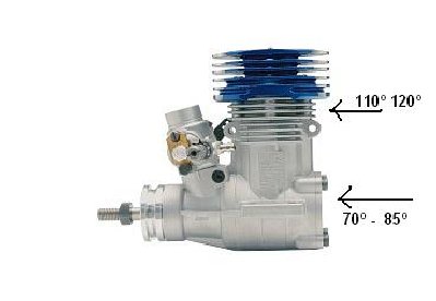

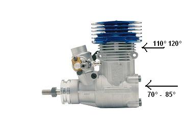

Por Fornax
#520789
Temperatura óptima en cuerpo de motor 70/85... 100/120 entiendo que puede ser en culata pero 120 en cuerpo o en carter es una burrada. El motor no debe quemar en el carter bajo ningún concepto.
Sl2.[/b]
Por pynga
#520858
yo mido siempre por los 110 120 es decir donde se junta la culata con el bloque motor ya q es ahi donde se produce la explosion del combustible por lo tanto supongo q es donde mas temperatura cogera y nunca me ha dado por medirlo en el carter pero provare. un saludete
Por Fornax
#520860
Eso es aunque en el carter es aún más baja, a decir verdad yo la tomo con termómetro pelín por encima del soporte y ahí cuando ronda los 70/85 el carter permite tener el dedo metido unos 10 secs. La mediré pero no debe estar por encima de los 50º
Sl2.

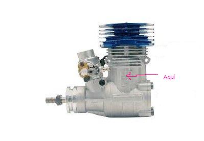

Por saturndj
#520906
Se me olvido decir que la medición es en la culata.
Yo no tengo termometro en el 50 y mido de la vieja manera que es metiendo el dedo en el carter y si puedo mantener el dedo de 3 o 4 segundos esta perfect despues de haberle metido mucha caña al heli.
Por Fornax
#521218
Buenas!
Entonces todo aclarado... de todas formas tu saturn eres "tresdedero" no? ese tiempo de toma de temperatura con el dedómetro digital en carter en vuelo sport y si me apuras FAI sube mínimo a 5/10 secs. pero vamos la diferencia es mínima imagino que es debido a que en vuelo acrobático el heli va más leche y por por eso refigera mejor. O eso creo.
