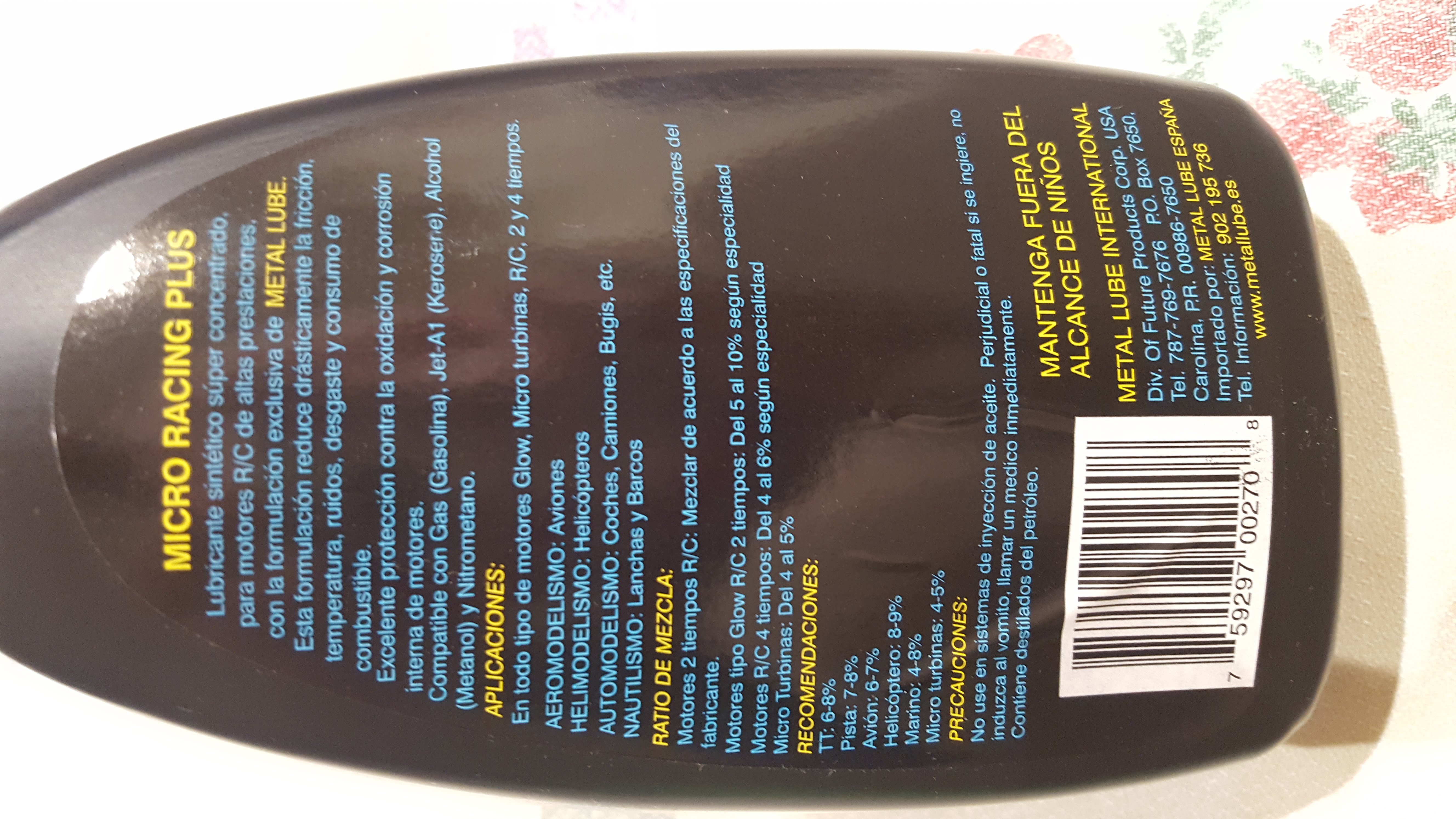

Buscando alternativas de aceites para hacer combustible, me he topado con este aceite de Metallube que desconocía su existencia y que se llama Micro Racing Plus. Dejo el enlace a la página del fabricante:
https://www.metallube.es/radio-control/ ... -plus.html
Si os fijáis dice que para motores de avión solo es necesario de un 6 a 7% en la mezcla... ¿Alguien lo ha probado en estos porcentajes? Hasta ahora he usado Aerosynth 3 al 18% y esos porcentajes me parecen realmente bajos.
Si realmente se puede usar a esos porcentajes, un litro de aceite daría para 15 litros de combustible, por lo que al final sale realmente barato (aunque obviamente el precio por litro es caro).

Saludos Jordi,dices que le pones el aceite al 8%,en el bote y manuales del aceite,dice que se mezcle al 6 y 7%
Que añadir más, es hasta perjudicial para el motor

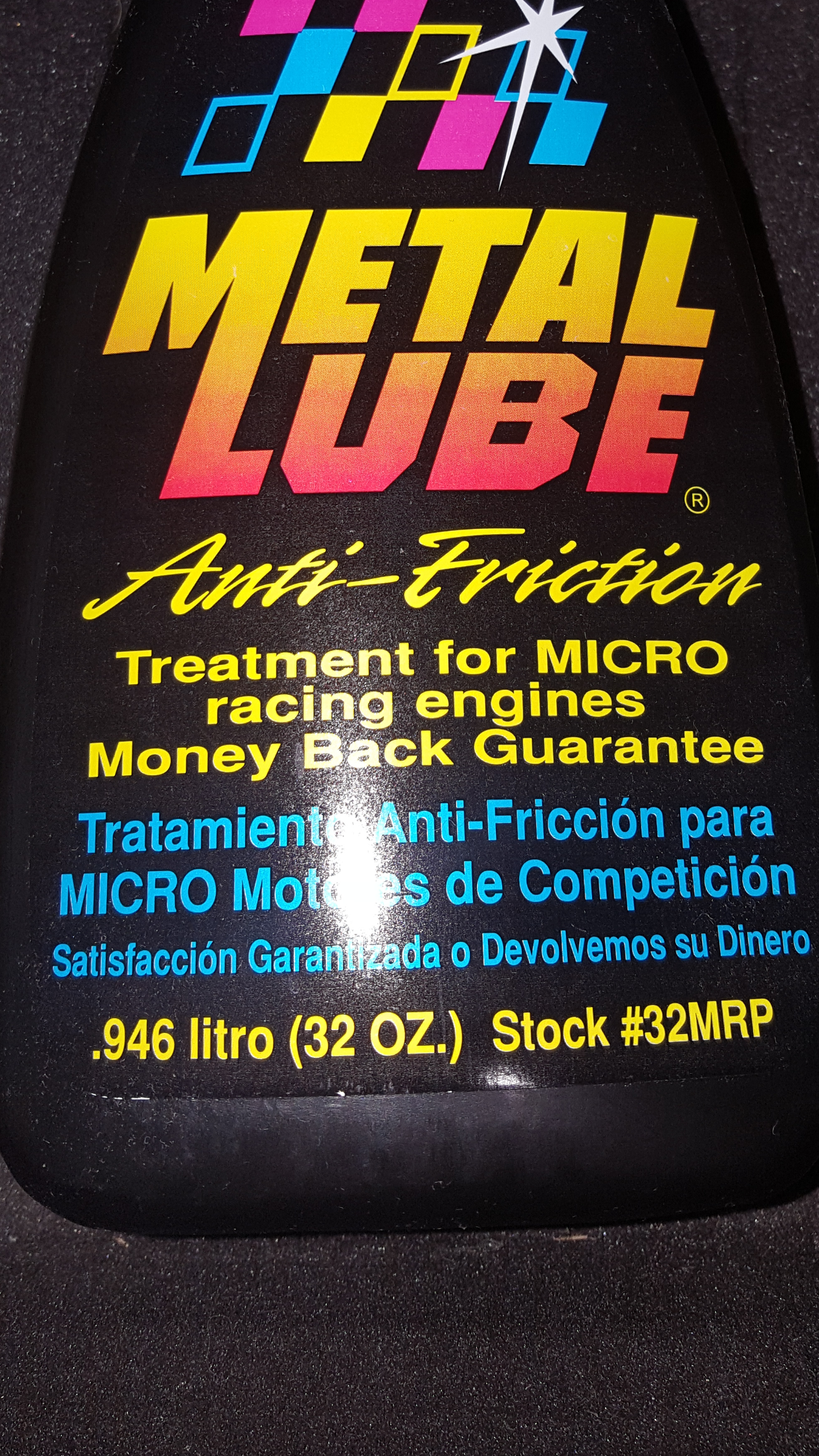

Aclaro las botellas no son de litro si no de 950 ml creo :roll: bueno luego lo certifico , que no las tengo a mano 8)
Para ser mas exacto 946ml 8)

Sobre el precio de 14 o 15 pavos
Ayer me llegó un bote de METALUBE para micromotores,directamente del representante para España y recojiendo el paquete en el almacén del transportista,por lo que no me cobraron el porte, 19,84 €
Si alguien sabe donde encontrarlo más barato, que hable ahora .........
