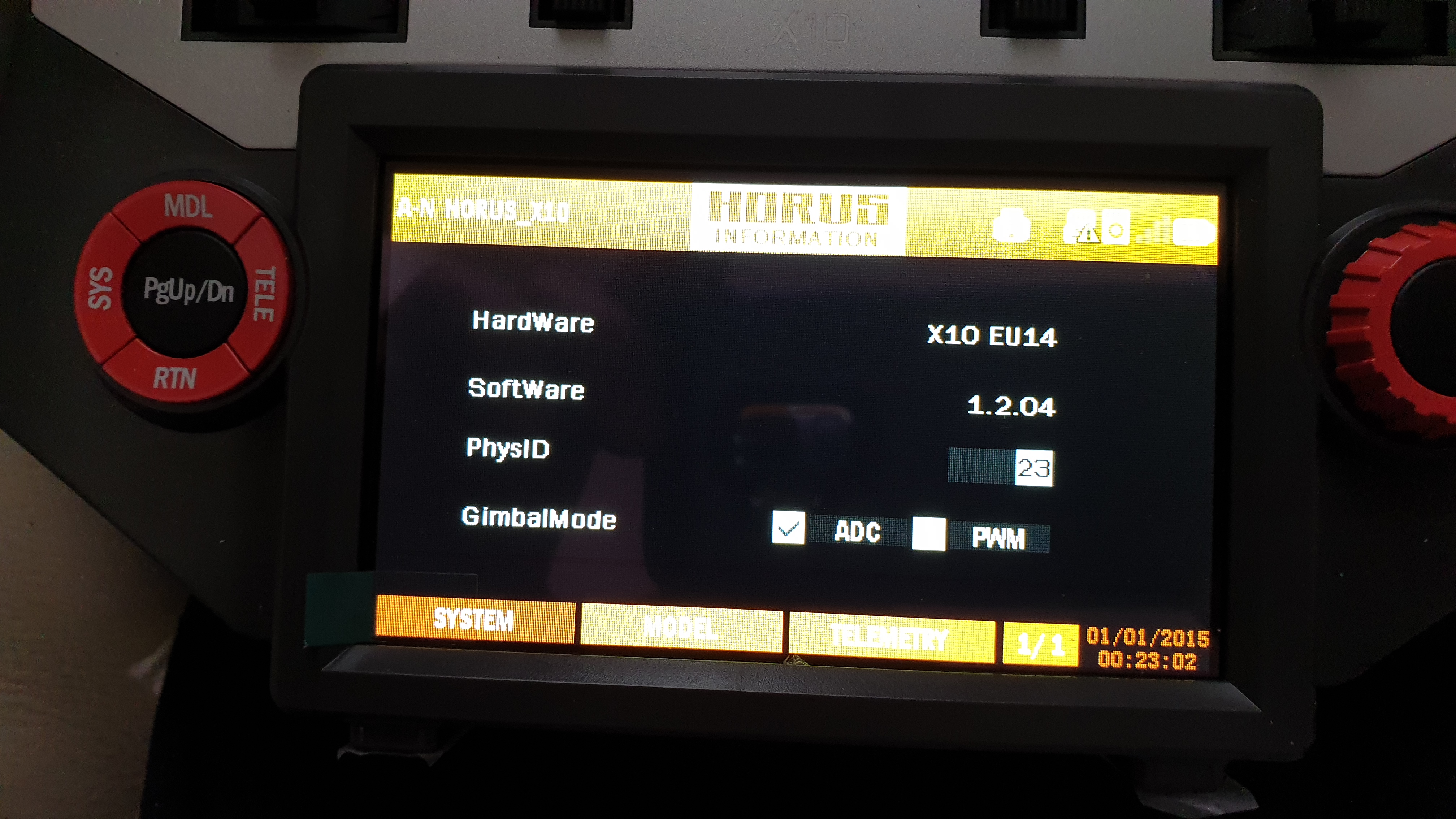

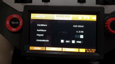

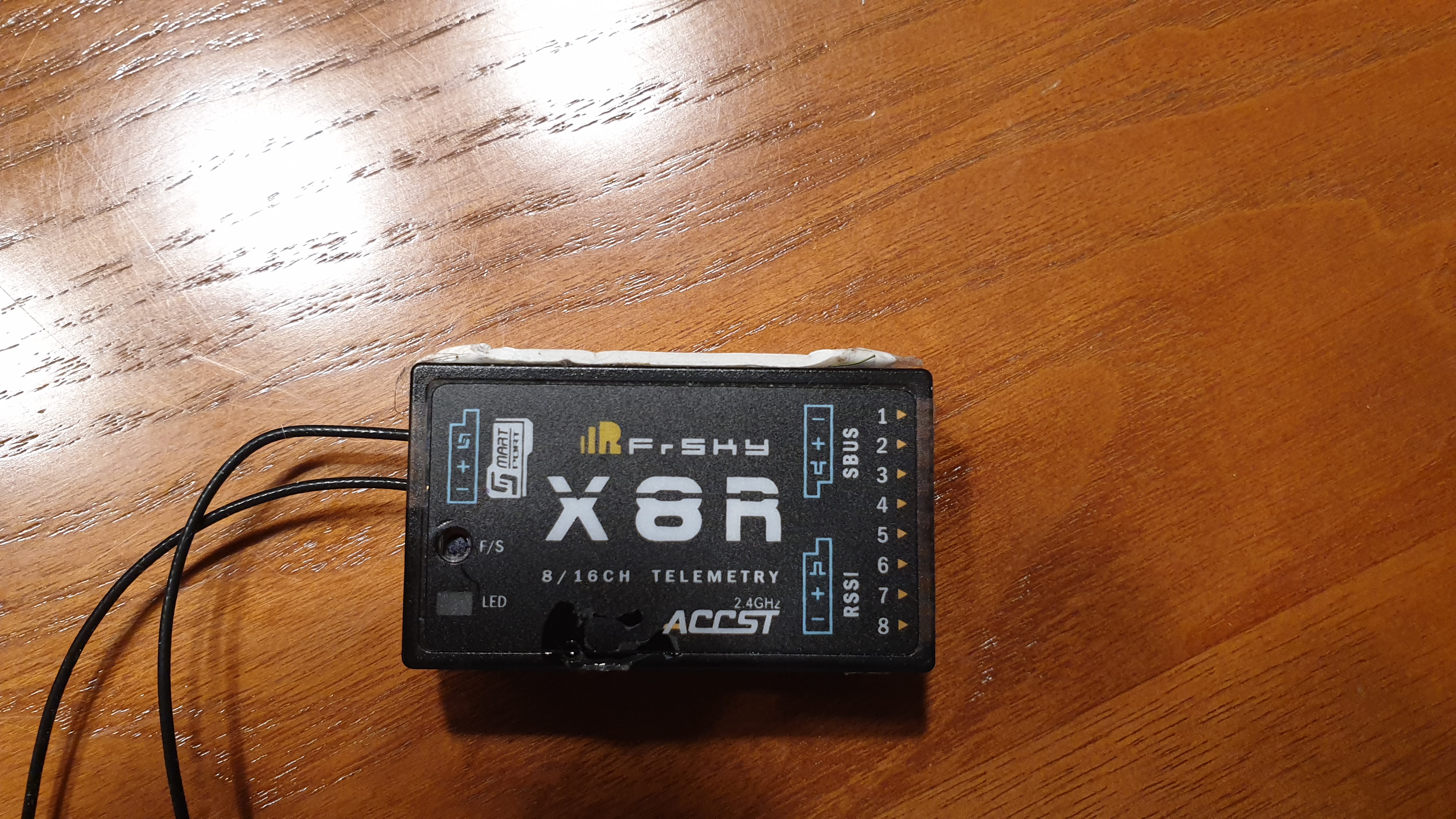

Esto no es normal.
He cambiado el firmware del módulo interno con la versión 1.3.0.6 y no funciona.
He puesto el Frost con esta versión 1.2.0.4 y tampoco enlazan ni el S6R y tampoco el X8R.
Igual está mal el módulo.
No se que hacer ya.

Por Rayant
#1405967
El firmware de horus x10 Eu no tiene la opción de D8.
En la foto viene el firmware Eu

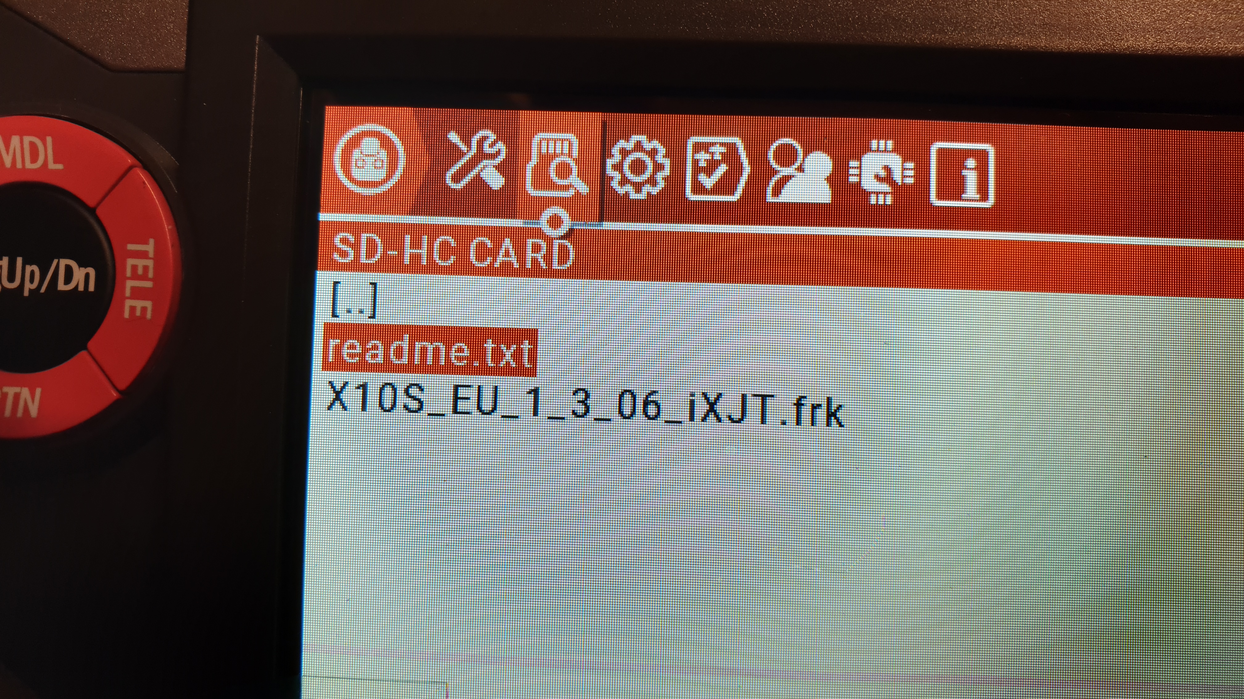

Por DanielG
#1405981
Lo que prefieras, pero el procedimiento es diferente
Copia el fichero frk a la carpeta firmware de la sd
Desde el navegador de archivos de opentx selecciona el archivo frk y le das a flash modulo interno
Última edición por DanielG el Jue, 07 May 2020 18:24, editado 1 vez en total.
Por DanielG
#1405983
Segun el readme que tiene parece que tambien se puede desde fros
How to upgrade modules please refer to the info below:
For internal module running FrOS
1. Put the FrOS update file(.bin) under [ FIRMWARE] folder of SD card .
2. Power on the radio with [ENT] key pressed.
3. Wait for the finish of upgrading.
4. The radio will shut down after the flashing process and restart with flashing process for iXJT automatically.
For internal module running openTX
1. Put the firmware under the folder [FIRMWARE] of sd card.
2. Power on the radio and find the firmware,select it by press [ENT].
3. Select 'Flash internal module ' for internal module and select 'Flash external module' for XJT, wait to end.
Por Rayant

Por DanielG
#1405985
Bueno, el fichero readme no es correcto, ya que indica un fichero bin que no adjunta y bin es el formato firmware de la emisora, que va en linea con lo que dice felix
No se si puedes flashear el firmware en formato frk al modulo interno desde el fros
Sí es correcto el procedimiento para opentx

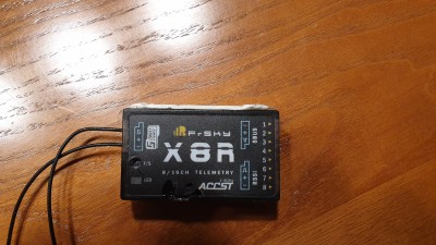

Por Rayant
#1405992
Cuando algo sale mal, todavia puede ir peor
No hay manera, encima el X8R tampoco ya enlaza con la taranis
Actualice el firmware al R8x con el FW20180322 y no enlazaba la horus, si la taranis.
actualice el receptor a V 2.1.0 y tampoco enlaza con la horus. actualizo la horus a opentx 2.3.7 EU y no hay forma, actualizo el modulo de la horus a la ultima versión.
nada.
desarmo la tapa para ver si veo algun cable, esta todo bien.
intento enlazar el receptor con la taranis y nada. cambio el firmware a la FW20180322 y tampoco enlaza.
Ahora tengo una emisora que no funciona y un receptor que tampoco.
menuda mierda.

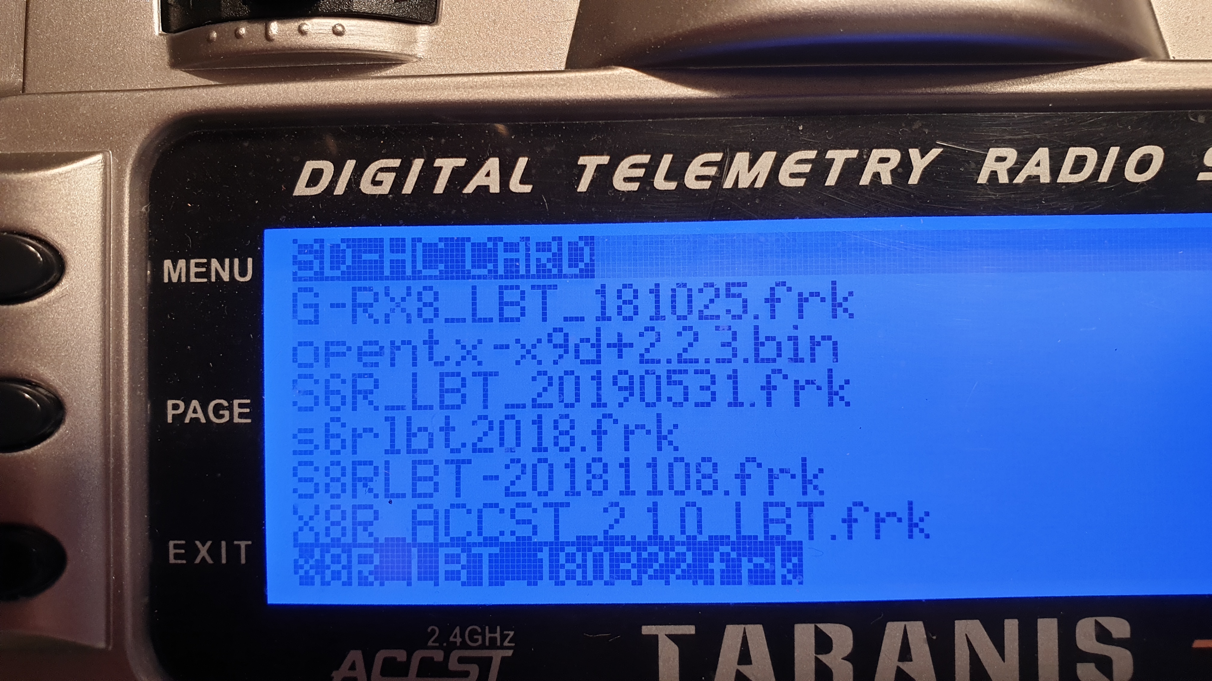

Por DanielG
#1405993
es el FCC o LBT?
Flashea el otro (fcc o lbt)de FW20180322 a ver si enlaza con la taranis
Y si tampoco, flashea el modulo de la taranis con firmware compatible
Yo creo que no estas poniendo firmwares compatibles en modulo y receptor
Por Rayant
#1405994
Que va.
Mira los firmware
Son los dos últimos.
Última edición por Rayant el Jue, 07 May 2020 20:49, editado 1 vez en total.

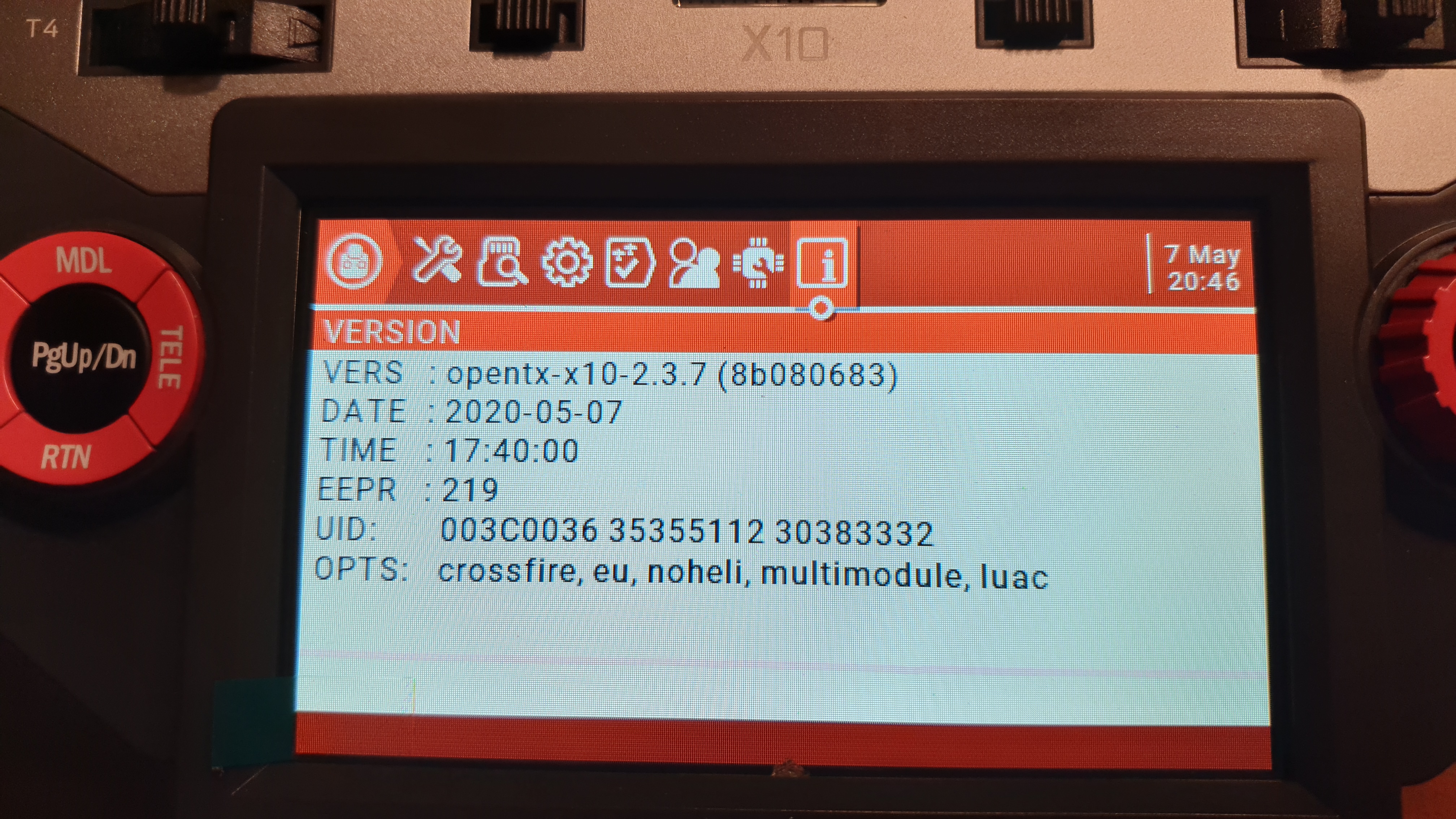

Por Rayant
#1405995
Mira la configuración
Por Rayant
#1405997
El firmware del módulo
Por DanielG
