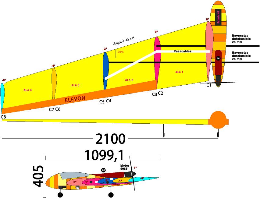

Os presento mi nuevo proyecto de un a ala de 4.20 metros con un solo motor basada en el dicho de "NO HAY C......", en el que me retan mis compañeros de Club RC SAETA de Sevilla, veremos como sale el asunto, ya que la más grande fue mi NH9. Por otra parte hay que ver lo que está afectando el virus en el aeromodelismo, todos nos estamos dedicando a reparar o construir......
Vuestros comentarios serán agradecidos.

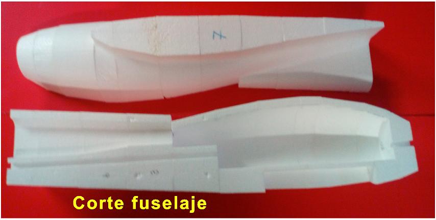

Corte del fuselaje en dos mitades en espejo. Es la primera vez que lo hago sí. En mis a alas anteriores las he hecho en dos mitades pero una superior y otra inferior. Ya os contaré como resulta el ajuste.

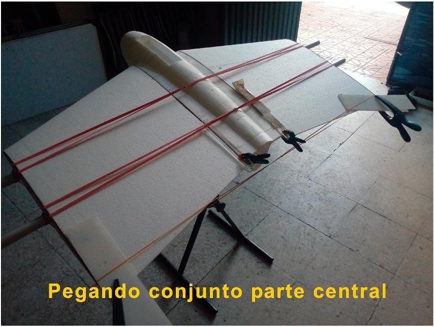

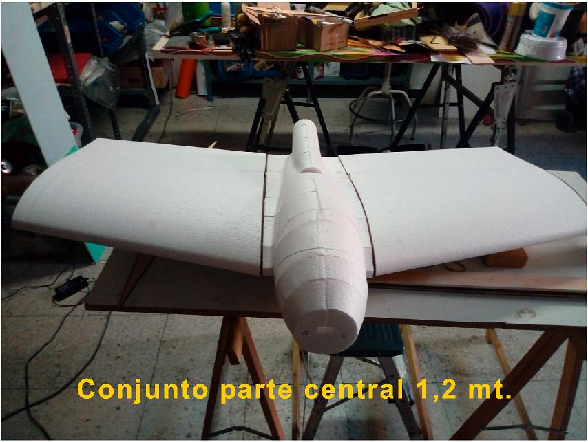

Otro pasito más, en esta ocasión composición y pegado de la parte central de 1,2 metros.
Las gomas aprietan las costillas de contrachapado que sirven de guía a las bayonetas y las pinzas que ves en el bode de salida ajustan las costillas a las piezas de poliestireno.
