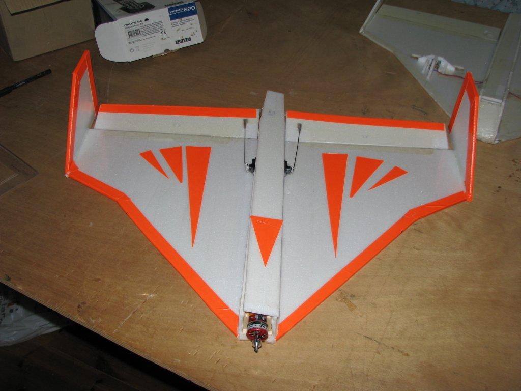

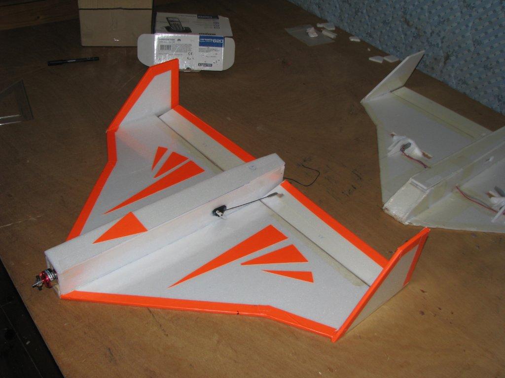

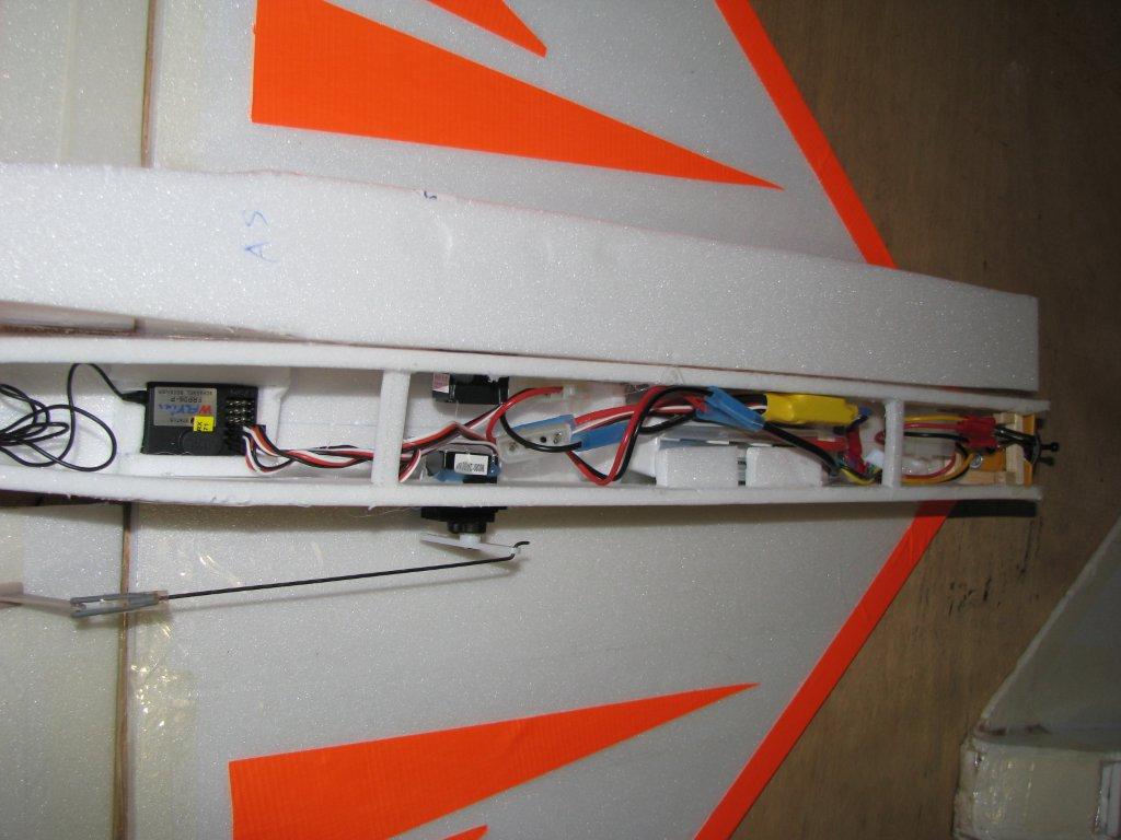

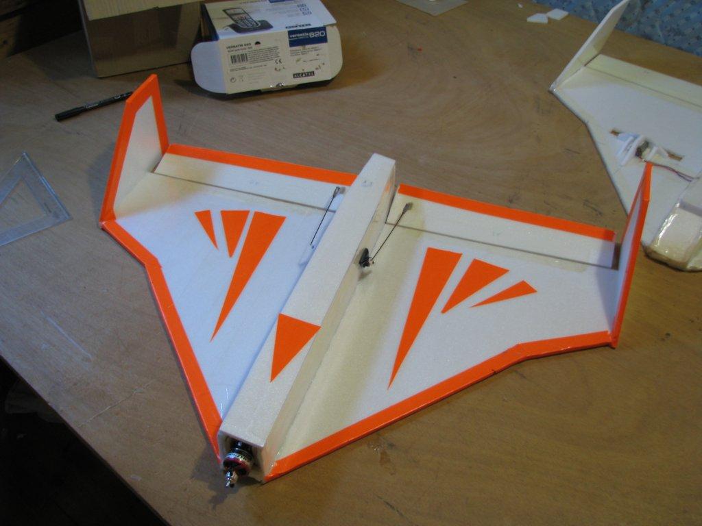

#981166
Buenas de nuevo :D
Por fin he acabado mi alita :lol: mañana suvire fotitos de como me ha quedado..
Stoki57 , al final con la bateria , variador etc ...pero sin la helice ( es lo único que me falta por ponerle ) me pesa 448gr , calculo que con la helice como mucho llegare a 500gr , con el motor igual que el tuyo...volara bien? para trepadas , loopings etc?
EL motor :
TIPO: OUTRUNNER
Nº DE CELDAS: 2-3 LI-POLY
POTENCIA: 177 W
RPM/V: 1200 RPM/V
CORRIENTE DE MÁXIMA EFICACIA: 7-16 A (82%)
CORRIENTE MÁXIMA: 16 A
DIMENSIONES: 22x10 mm
DIAMETRO DE EJE: 3 mm
PESO: 39 g
PESO AVION RECOMENDADO: 200-690 g
HELICES RECOMENDADAS: 7X4, 8X3, 8, 9X4, 5, 10X5
Lipo 3s 1500
Gracias de nuevo a todos y felices vuelos
#981213
Hombre, me alegro de que ya lo tengas todo :D :D :D :D :D , ya veras como disfrutas de ella, ayer estuve volando yo en el club y me lo pase teta, lo unico que me quede con ganas de mas vuelos, solo tengo una bateria 3s, las demas son 2s y para volar con viento o para darle caña no es suficiente, asi que a esperar dos que tengo pedidas 3s.
Con bateria de 3s 2200 estoy haciendo sobre unos 17 minutos de vuelo.
En cuanto a si trepara bien por lo del peso y tal, la respuesta es SI, la vas a poder subir en vertical, ya veras, le sobra fuerza para sacarla de cualquier encontronazo, ya me diras exactamente que helice le has puesto, yo ahora llevo unas que pedi a china, no se que modelo son, pero no me tiran como las que habia probado antes, estoy esperando que me lleguen las 8x3.8, espero que con estas tiren mas, la helice es super importante, segun la que se ponga nanai de la CHINA, jejejej.
Bueno esperamos esas fotillos ehh, y si puedes algun video tambien :P :P BUEN vueloooooooooo!!!!!!!!!!!

Aqué están las fotos de como me ha quedado...mañana me llegan las hélices , osea que a esperar un par de días para comentaros como ha volado...
Espero que después de los vuelos quede prácticamente tal como esta ahora...aunque como será mi primera vez....no dudo que algo se rompa.. :)
Pues ya lo podeis ver...aprovechando reforzar los cortes , también queda decorado..
Hay que reconocer , que me a inspirado mucho el diseño de Alfredo Alonso..jejeje
Aqui una vista Interios de disposicion de los componentes...el calculado en centro de equilibrio a 21 cm desde la cabeza de el ala...
Otra prespectica mas...espero que os guste...ufff..ardo de ganas de hecharla a volar....

Muy muy guapa te a quedado si señor, yo la mia le puse los aletines en rojo y se ve mucho mejor que antes que claro estaba sin pintar, pero pensando que me duraria dos dias pues no la pintaba y al final una pintadita pero a prisa y corriendo pero bueno.
Sobre todo a la hora de tirarla darle 3/4 de gas y la tiras con la mano izquierda y con la derecha preparada en los mandos y darle un poco de profundidad para que suba, esto hasta que la equilibres y le cojas el truco, es mejor que suba para arriba que no que pique.
Saludos y gracias por poner las fotos, ahora a estrenarla y disfrutar.
.....Nos vamos a tener que juntar un dia todos los aleteros y hacer un combate jejejejeje........... :D :D :D :D :D :D
#981399
Gracias gentes , muchísismas gracias por vuestros ánimos.... :wink:
No os imaginas lo ansioso que estoy por hecharla a volar....ejjejej
Te haré caso en la forma de lanzarla...mejor que suba a que no pique...
Alfredo , la bateria va colocada justo al lado del variador , estan tocando , pero puse dos pedazos de depron para que si hace un Looping no se caiga ni mueva...
Hay esta..sujeta por laterales y por arriba..para que este bien fija siempre....para sacarla , hay que quitar el variador por narices....
#981516
Sobre todo, que este todo bien bien, fijado, piensa que si se te mueve algo en vuelo puedes perder el centro de gravedad y va al suelo directa.
Yo lo que hago es coger cinta americana y ponerle a la bateria un poco para que no se pueda mover, y ademas asi en caso de golpe no salta hacia los demas componentes, esto ademas de poner el velcro a la bateria y ala, asi que la tengo enganchada con velcro y como seguridad le pongo un poco de cinta americana.
#981905
con velcro bueno sobra en vuelo. El velcro azul de hobbycity es COJONUDO
