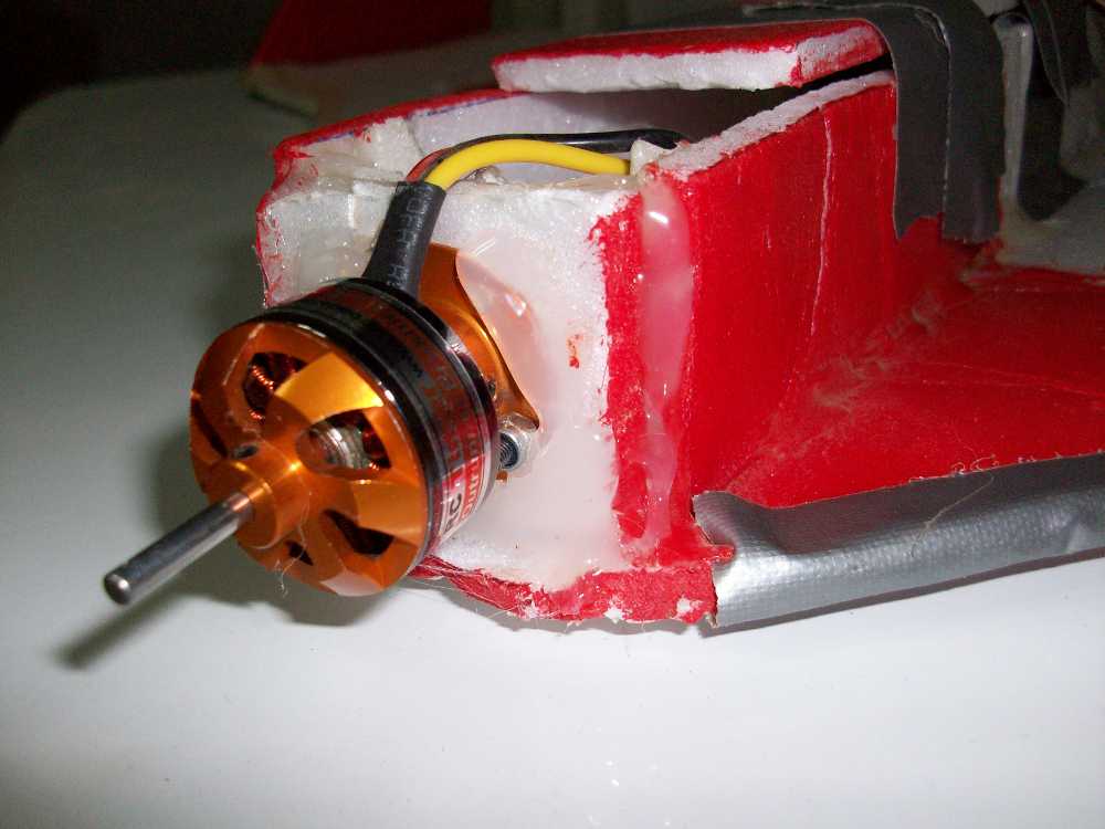

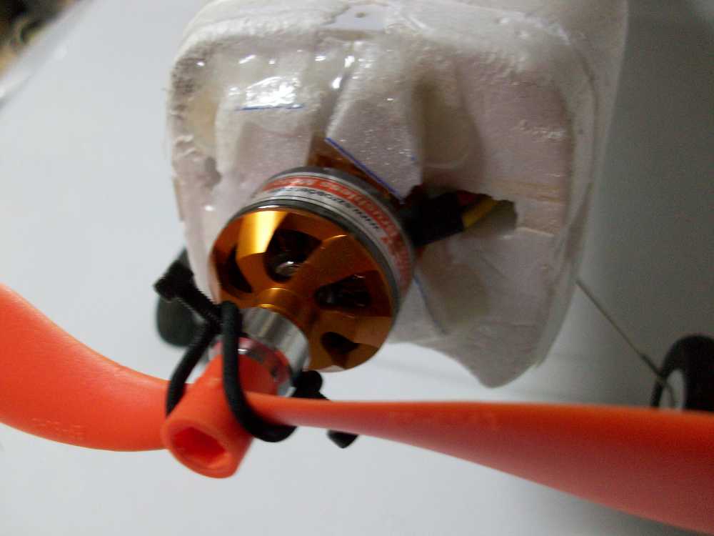

#984514
Hola, Vodoo. , perdon por el retraso, no he podido escribir antes y tamben esperaba a ver si alguien se animaba a colgar fotos para que esto no se convierta en un hilo de dos :) :) :) :) jeje, bueno a ver si la gente se va animando a hacer alitas o a colgar fotos de las ya echas.
Aqui te dejo un par de todos para que veas, yo no me he conplicado la vida, en anteriores comentarios (Paginas anteriores), comente que le hize una pequeña bancada de plastico y por cada lado pegado con foam, despues collado por varios tornillos y todo siliconado al morro, aunque las tuercas son antiflojantes, acaban teniendo un poco de juego, asi que una vez apretados un poco tambien de silicona, y ahora como podras ver en el cesna de la foto que te voy a poner motor al morro directamente y silicona, de vez en cuando revision y cuando vibre o se mueva, saco la silicona y le pongo nueva, no queda bonito pero es muy muy rapido de hacer, el otro dia quise probar el cesnna (Que por cierto vuela de lujo) y le cambie el motor a escobillas que lleva por uno muy parecido al que tienes tu Vodoo, es un pelin un pelin mas potente y de los chinos, y en un plis plas lo tenia puesto.
POSICION DEL MOTOR???, Tienes que poner el motor lo mas centrado al morro que puedas, en teoria se que hay que ponerlo un poco inclinado hacia un lado y hacia arriba o abajo creo, que se le llama el poner la incidencia al motor, pero como nunca me acuerdo, yo lo pongo totalmente recto y centrado y me va de miedo, supongo que porque son motores con poca fuerza.
Bueno dejo las fotos, espero que te sirvan.

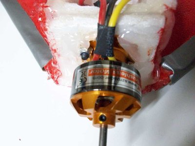

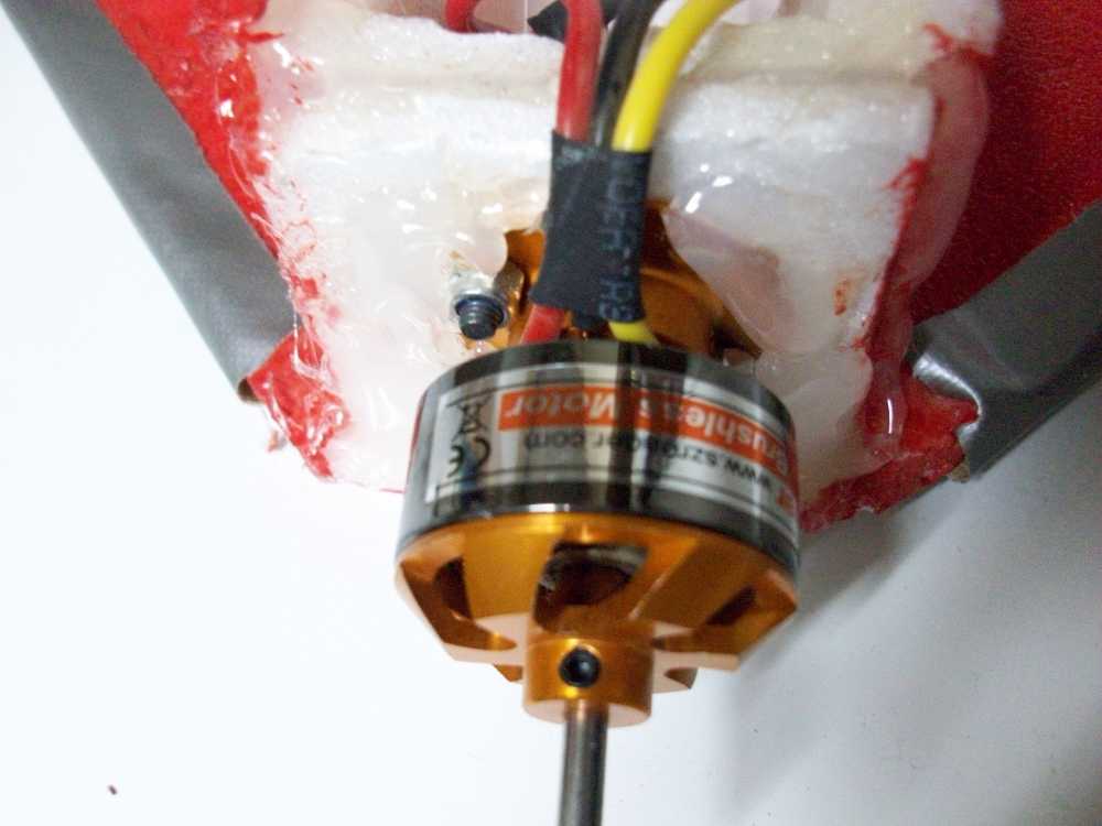

Buenas de nuevo...Como estamos Alfredo...como ha dicho Stoki en la respuesta anterior , se agradece cualquier comentario , idea etc...
que si no parece que seamos solo dos , y cada vez que aportamos cualquiera algo nuevo o simplemente ideas u opiniones , es de agradecer...
Al final la bancada la he hecho , con un tubo de plastico ( por tema de peso ) bastante grueso para que no se raje o rompa...le he hecho los agugeros , anclado el soporte del motor , y con cola termica , lo he fijado a la alita..
Prometo este finde poner fotos...ademas por dentro , ( joder que esta es la tercera que hago ) la he dejado bien centrada con velcro todos los componentes etc...y se nota que ya son 3 , puesto que todos los anteriores errores los he ido subsanando...
Ya vereis...despues de porfin tenerla acabada para este finde...seguro que se pone a llover o a soplar como tonto el viento.. :cry:
bueno...un saludos majos...y altos vuelos
