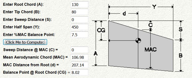

Casi un mes después recojo el guante, tras haber hablado un poco con Mikel por otros lados, y me pongo manos a la obra siguiendo las indicaciones de la web de Eduardo.

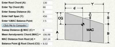

Además de la envergadura de 900mm, Mikel me indicó que quería usar cuerda en raíz de 130mm y 80mm en punta, con el borde de ataque recto. Si los números no me engañan, que a esta hora podría ser, serán unos 9.5dm2 de superficie.

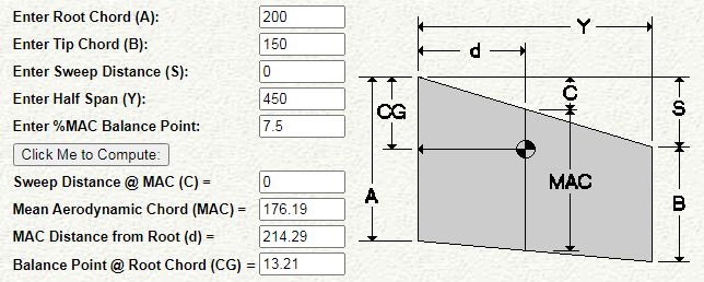

CENTRO DE GRAVEDAD
Como el diseño de alas volantes es completamente nuevo para mi, sigo a pies juntillas las indicaciones de Eduardo y elijo un % de estabilidad del 7.5%. Entro con los datos de geometría en la aplicación de cálculo del CG, y me queda:
O lo que es lo mismo, el CG lo queremos a 8mm del borde de ataque.

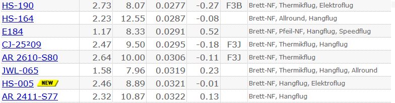

Estoy a punto de dejarlo, pero primero miro el PW75 que proponía Mikel en Airfoiltools, y tampoco me gusta mucho; es mucho más estable en cuanto a coeficientes a bajo Reynolds, pero el Cm cerca de cero es... cercano a cero, con máximos de 0.15. Tampoco me gusta.
Vuelta a la web alemana de los perfiles para alas volantes sin flecha. Hay un campo de comentarios donde me parece entender "veleros lanzados a mano"... vamos a darle un vistazo al AR2411s77:
Parece que cuadra; el Cm es próximo a 0.03 para casi todo el intervalo de Reynolds, hasta cerca de 2º que es donde el Cl=0.4, así a ojo. Gordote para que sea estructuralmente más solvente. Si he entendido bien la traducción, requeriría cargas alares de nos 35g/dm2, así que le iría bien un peso de unos 330g. Me parece muy ligero... y más para los estándares del FPV. Pero no sé si lo que quiere decir el autor es lo que yo he entendido, o que le conviene más carga alar.

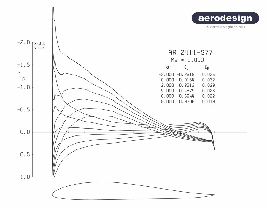

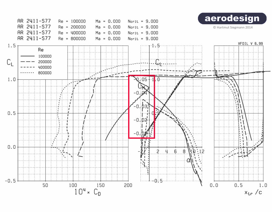

Hola Capitán_Pattex:

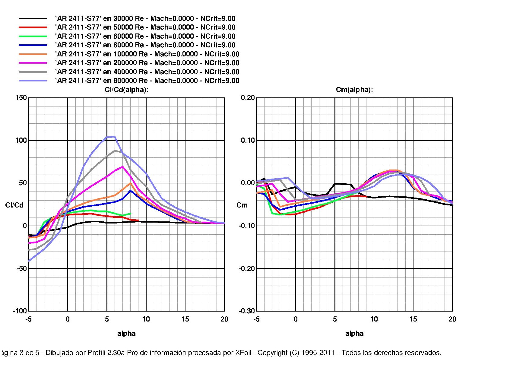

Es curioso, he mirado la curva de distribución de presiones y en la tabla el cm aparece positivo.
Pero si te fijas bien en las gráficas, el cm tiene valor negativo.
Para salir de dudas lo he simulado en el Profili y el cm sigue saliendo negativo.
Cuando simules el perfil con el XFLR ya nos dirás. A ver si salimos de dudas.

Recalculé la posición del CG a partir de la cuerda de raíz y cuerda de punta, asumiendo que el ala es recta por delante, y sale que deberá estar a unos 13mm.
Son 16dm2 de superficie alar, que con los 700g que calculas, nos daría 44g/dm2, que creo que es algo alta pero no está mal; ya sabemos que el avión es pequeñín y para correr. Si lo dejamos como cociente de carga (carga alar / raíz(superficie)), nos queda un valor de 11, que cae en los valores de acrobático. Lo dicho, será nervioso y tocará correr.

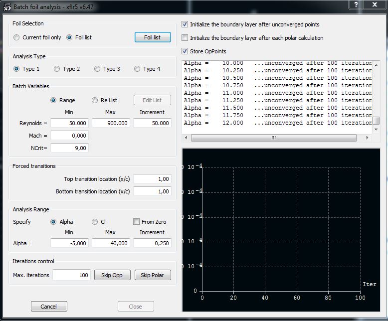

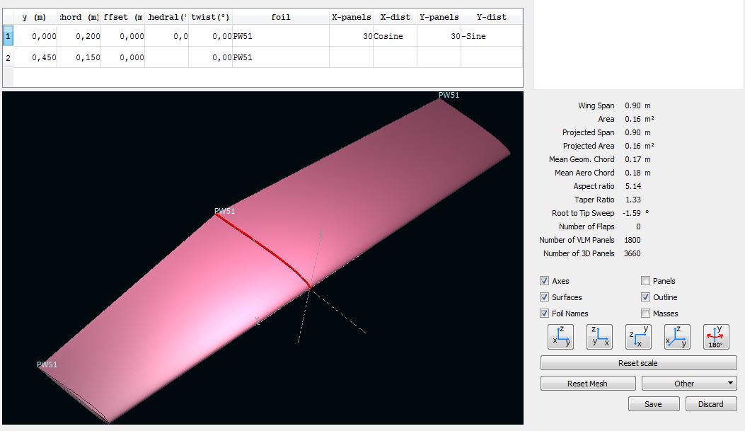

Generé la geometría básica del ala, que al ser sólo dos secciones para cortar con hilo no tiene mayor misterio:

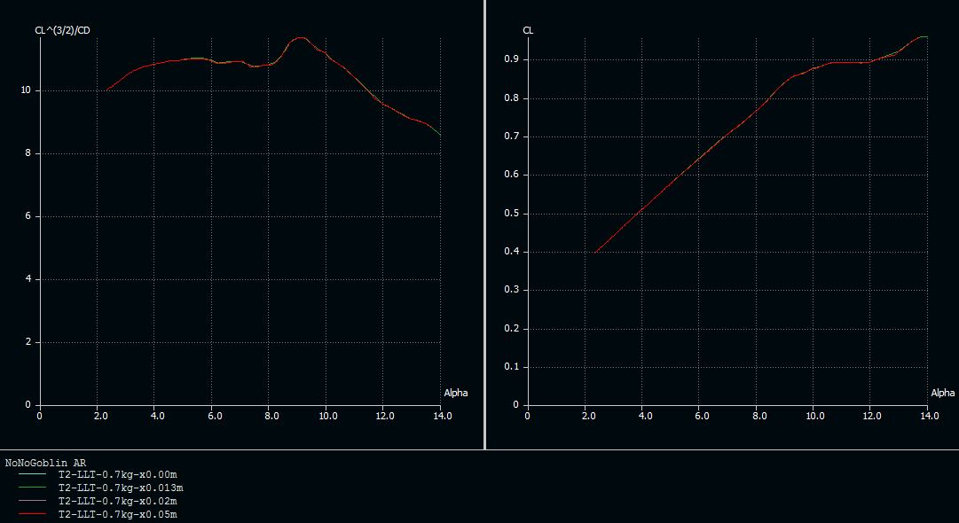

Y desde ahí fui probando con los distintos perfiles en esa geometría de ala con análisis LLT, ya que se trata del ala sola.

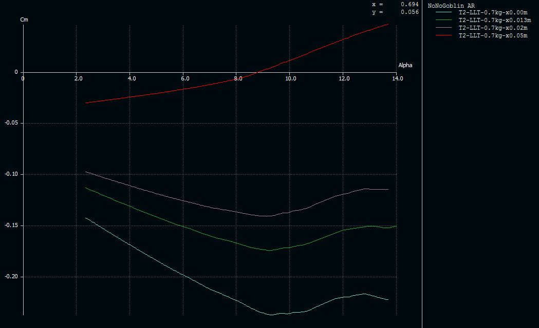

En el caso del perfil AR, hice un barrido con la posición del centro de gravedad a 0mm (borde de ataque), 13mm (la prevista por la herramienta de cálculo), 20mm y 50mm. El resultado se ve en este gráfico... que por desgracia no converge a 0º de ángulo de ataque, pero ya nos permite intuir que a 0º el Cm será de unos -0.08, cuando idealmente debería ser 0 para que sea estable. Las líneas parecen converger a unos -8º, que es mucho picar, me parece a mi. Como veis, la pendiente es negativa (hacia abajo) salvo para el caso de 50mm, lo que nos dice que el avión es estable (volverá a su posición normal tras una perturbación) salvo en este último caso, en rojo, en que una perturbación se vería amplificada y nos desestabilizaría.
Las polares de CL/CD y CL^(3/2)/CD, que nos dicen el punto de máximo alcance (distancia) y autonomía (tiempo), hacen unas curvillas raras, con dos máximos a unos 8º-10º, que quedan muy lejos de nuestro punto de equilibrio del Cm.

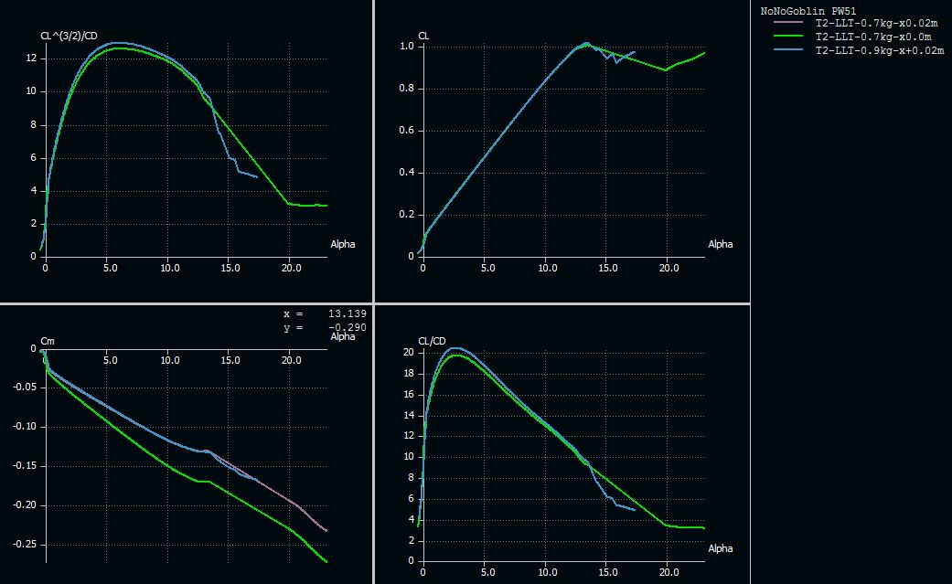

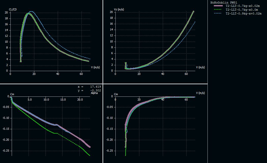

Estoy un poco descolocado, así que voy con el perfil PW51 que quería Mikel32. Puede ser el signo del que nos avisó ya Luar, que esté descuadrando todo...
Los resultados parecen algo más razonables; la curva de Cm pasa casi por cero (-0.03), el máximo de sustentación lo tenemos a 12º donde CL es 1, y tenemos un CL/CDmax=19.6 a unos 3º morro arriba; es la línea verde. Moviendo el CG un poco hacia atrás, como esperábamos, mejora un poco el CL/CDmax=20.4 (un 4%), a costa de perder algo de estabilidad, pero creo que dentro de lo razonable (línea morada). Si con el CG retrasado subimos el peso a 900g (línea azul), las curvas de CL/CD y CL^(3/2)/CD siguen la trayectoria verde original, pero la curva de Cm sigue la línea morada.

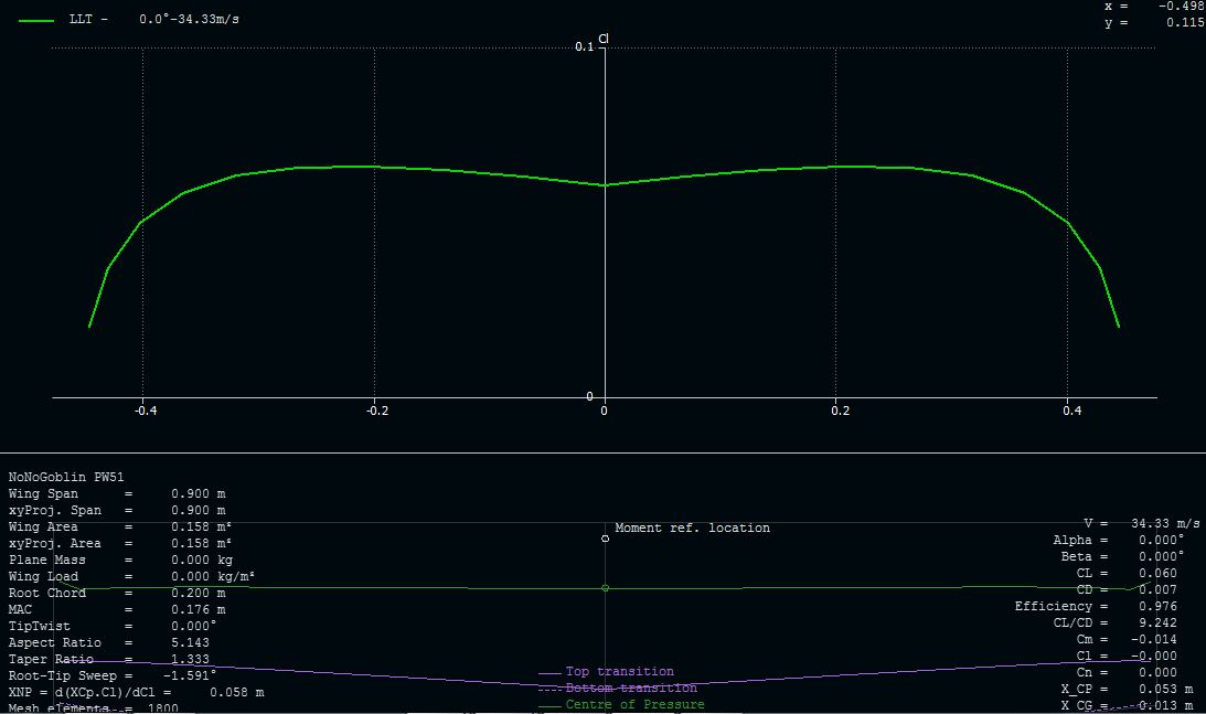

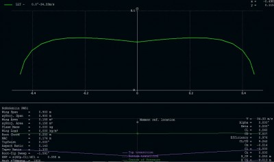

No parece una mala geometría para toquetear un poco y tratar de raspar un poco de rendimiento. Ahora, que para volar a 0º, con un Cm=-0.014 que habría que compensar un poco, nos pide 34m/s, o 100km/h. Corrrrrrreeee...

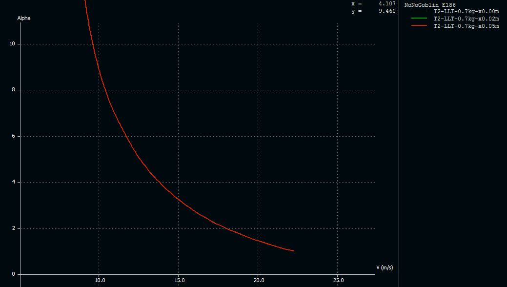

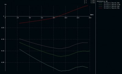

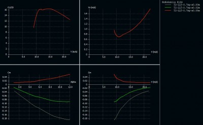

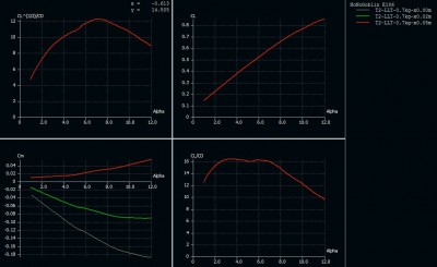

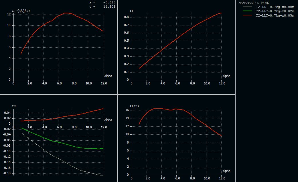

Finalmente, me meto con el EPPLER E186, que tiene un espesor del 10.27% frente al 8.9% del PW51, lo que nos facilitará meter un larguero algo más grande, y nos dará un comportamiento más lento y sustentador. O eso creo :) Veamos:
El CG está a 0mm, 20mm y 50mm. Con 20mm la curva se va aplanando conforme sube el ángulo de ataque, no creo que nos guste esa situación; morro arriba, pérdida, y el avión sin tender a bajar el morro. Creo que habría que retrasarlo a unos 13mm una vez más, pero no lo he calculado.

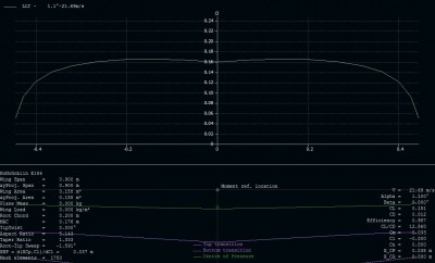

Lo mismo que con el AR, el análisis no converge en 0º, pero también parece que quiere ir a Cm=-0.01 a 0º, con una velocidad de unos 25m/s. Los máximos de las polares andan por CL/CDmax=16.5 a 3.5º y CL^(3/2)/CD=12 a 7º, así que no parece mejor que el PW51.
A partir de aquí, pues probaré a darle algo de twist a las puntas, un poco de flecha negativa, y tal vez otros perfiles de la misma familia pero más gordos en la raíz para darle algo más de sustentación y que no haga falta correr tanto.

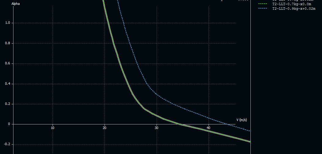

Capitán_Pattex qué bueno que tengas tiempo para poder plasmar esas respuestas tan elaboradas con el xflr5, los tiempos en los que yo podía ya son sólo historias que contar.
Ya que tienes los ficheros sería interesante que pusieras el gráfico en el que en el eje Y el Cm y en el X la VInf para el CG que has elegido para la estabilidad del 7,5% que habías elegido. Es importantísimo ya que revela a qué velocidad de vuelo no necesita ningún tipo de trimado.
Con ello puedes determinar si el Cm del perfil es correcto y no se necesita de hacer trampa trimando arriba porque el perfil no es lo suficientemente autoestable o al revés, lo es demasiado y necesita trimar abajo, lo cual es mucho peor.

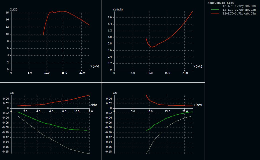

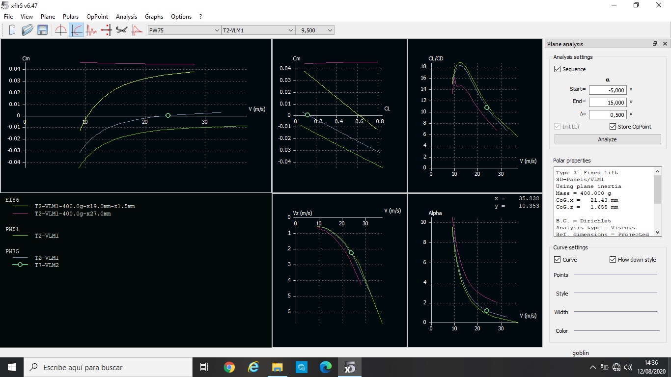

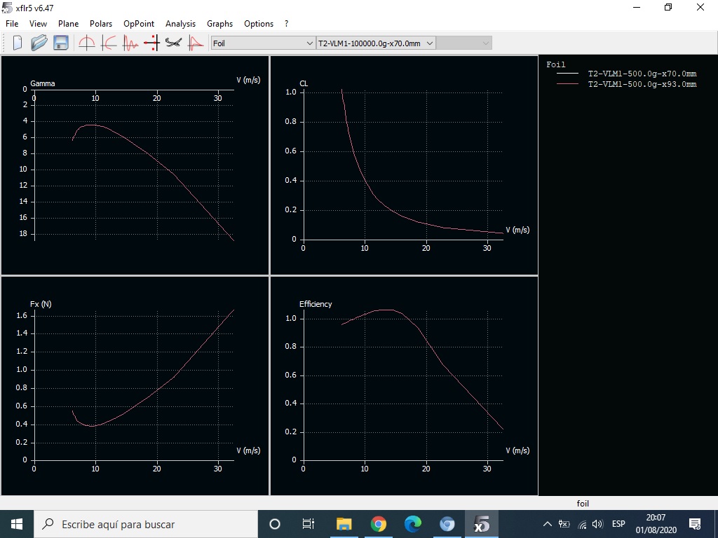

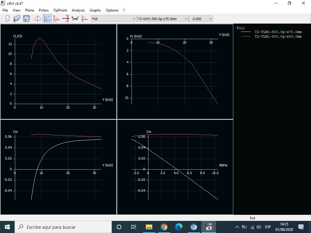

Hoy que tengo algo de tiempo, os voy a orientar sobre qué gráficos debéis usar para analizar un modelo.
Lo he hecho con un modelo inventado, es decir que no toméis estos resultados como para el modelo del compañero Mikel.
Arriba a la izquierda Cl/Cd Vs V (m/s)
Es el rendimiento del planeo. El coeficiente de planeo (los metros que recorre por cada uno que baja, en función de las diferentes velocidades de vuelo del modelo.
Ni que decir tiene que un modelo que sea capaz de planear más metros en todas sus velocidades con respecto a otro, será mejor y en caso de usar motor, necesitará menos potencia. En velero para llegar lejos hay que ir a la velocidad que dé el máximo valor Cl/CD
Arriba a la derecha Vz (m/s) Vs V (m/s)
Es la velocidad de descenso. En planeadores es a la que hay que volar para volar en térmica, puesto que así se aprovecha más la ascendencia. También sería la óptima para aterrizar ya que es en la que "menos deprisa baja". Está cerca de la velocidad de pérdida y ésta es a la mínima que vuela sin que entre en pérdida. Nota: El eje Y tiene que estar invertido porque son velocidades descendentes y sea más fácil de ver.
Abajo a la derecha Cm Vs Alpha
La estabilidad. Sería lo primero que calcular. Mediante prueba y error vamos buscando el CG que dé la gráfica más plana posible. Ese será el punto neutro. A partir de ahí le sumamos el porcentaje de estabilidad 5% 7% de la MAC y ya tendremos el CG correcto para volar.
Abajo a la izquierda Cm Vs V (m/s)
La velocidad a la que vuela trimado neutro. Muy importante. Si el perfil no tiene suficiente reflex o es un ala en flecha con poca torsión o está muy adelantado el CG, esa velocidad será muy alta y necesitará trimado arriba en lanzamientos y vuelo lento. Si no, al lanzarlo, lo calvaremos en el suelo a los pocos metros. Y también al revés si es lo contrario de lo anterior, el modelo podría salir disparado hacia arriba y posteriormente entrar en pérdida.

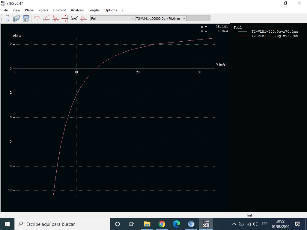

Gráfico aparte Alpha Vs V (m/s)
Es el ángulo de ataque al que vuela, con respecto a la velocidad. Ojo es el del fuselaje. Recordad que al ala se la habréis dado de forma independiente en el diseño. Por lo que para saber el del ala, habrá se sumar aquel valor. Generalmente 1,5º.
A estas alturas ya sabemos que si al ala no se le da incidencia con respecto al fuselaje, para volar nivelado, habrá que trimar arriba y por lo tanto el fuselaje volará con la cola caída, a no ser que pongamos incidencia. La velocidad con Alpha 0 es ala que volará con el fuselaje horizontal.
Saludos y buenos vuelos!

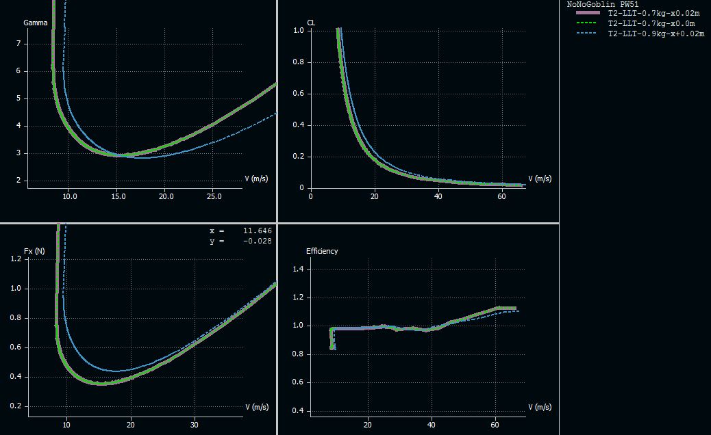

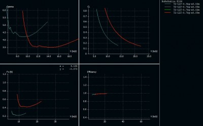

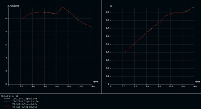

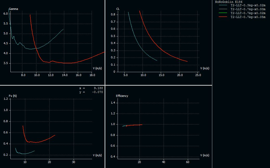

En esta segunda entrega ofrezco otros cuatro gráficos interesantes.
Arriba a la izquierda. Gamma Vs V (m/s)
Es en planeo el ángulo de descenso en función de la velocidad. También ajusto el eje Y en invertido porque son ángulos de descenso y se vea de una forma más lógica. Se parece mucho al de la velocidad de descenso. Lo usaba para calibrar autopilotos en modo aterrizaje
Arriba a la derecha. Cl Vs V (m/s)
Es el coeficiente de sustentación al que vuela el modelo en función de su velocidad. Si te dicen que tal perfil va bien en un rango de Cl determinado, aquí lo tienes traducido a la velocidad de tu modelo.
Abajo a la izquierda Fx (N) Vs V (m/s)
Es la resistencia en Newtons para cada velocidad de vuelo. En motor, la que se necesita de empuje para mantener el vuelo. Hay otro con la potencia en watios. Pero para motorizar es preferible usar relaciones. Por ejemplo: 200W/Kg para vuelo sport
http://www.alasvolantes.es/tecnica/15-m ... acion.html
Abajo a la derecha Efficiency Vs V (m/s)
La eficiencia en función de la velocidad. No lo suelo usar, pero está bien en lugar de fijarte en el de planeo, velocidad de descenso, ángulo de descenso y resistencia, si no te quieres complicar.

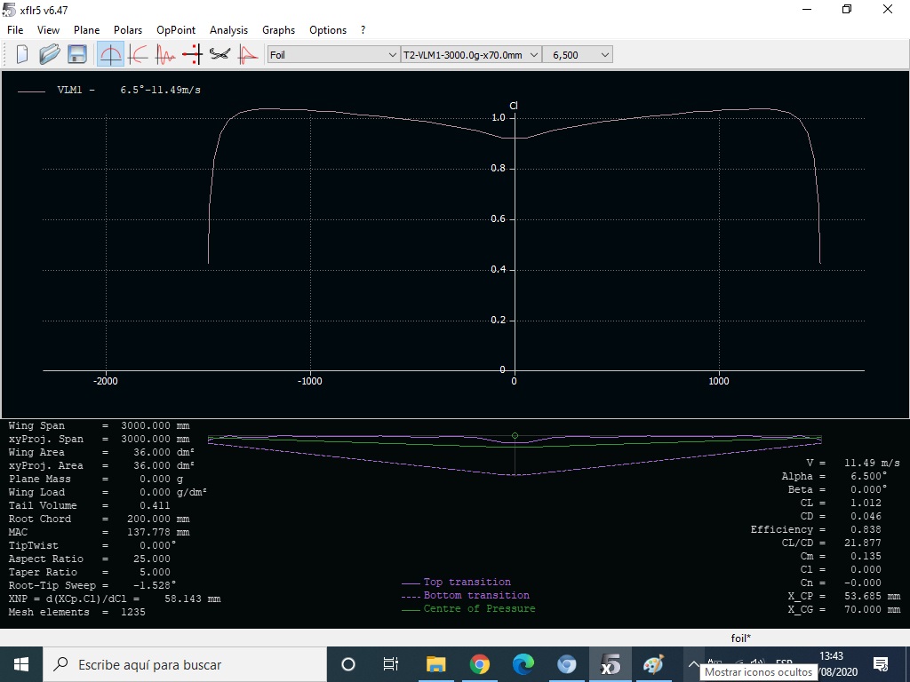

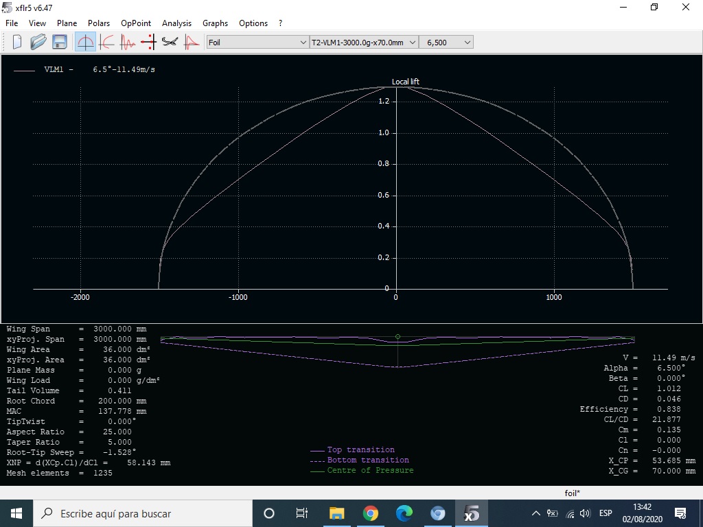

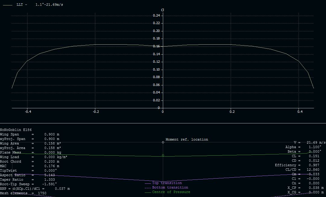

Como se ha tratado de la distribución de la sustentación en el ala, veamos los pros y los contras.
Como vamos a usar derivas iremos a la elíptica como patrón, las alas sin derivas tipo Horten la llevan en campana, pero eso ya es otro nivel.
La distribución elíptica tiene la ventaja de reducir la resistencia inducida en los bordes marginales. El modelo es muy eficiente, por eso los planeadores llevan alas elípticas. Como se complica el borde de salida curvo, se deja recto y toda la curvatura recae sobre el de ataque. Por razones constructivas se puede descomponer en trapecios.
La pega que tiene es que el Cl de cada cuerda del ala es igual, por tanto en vuelo lento alcanzará su máximo todo el ala a la vez y cuando entre en pérdida lo hará todo el ala, es decir, sin avisar.
Si el ala es de cuerda constante, como en los entrenadores, tendrá más resistencia, pero la entrada en pérdida comenzará por el centro del ala (zona del fuselaje) y a medida que vaya aumentando el ángulo de ataque se irá desplazando hacia los marginales. Es decir, tendrá tiempo de corregir y al estar los alerones en la parte extrema, seguirá teniendo control. Tampoco está tan mal, no?
Y por último está el caso de "Er Leranda" (por añadir una nota de humor). A éste aficionado le gusta llevarlo todo al extremo, diseños radicales, caricaturas de aviones que ve en películas de ciencia-ficción. En este caso es un ala con los marginales muy afilados ( y sin torsión). La torsión también influye en la distribución de la sustentación, además de en la estabilidad.
En el primer gráfico Distribución de la sustentación. Local Lift C. Cl/M.A.C puede verse que queda muy lejos de la distribución elíptica, "quedando hueco" en los laterales. Se "rellenaría" dando más cuerda en esas zonas
En el segundo gráfico Distribución del Cl. Local Lift coefficient se ve claramente que lo primero que entrarán en pérdida serán los marginales, pues son las zonas que antes alcanzarán el valor máximo de Cl. Como ahí están los alerones, en seguida se quedara sin mando.
Por tanto es preferible ajustarse a la distribución en elipse, y si no es posible, que por seguridad "sobre" sustentación en los marginales, no quedándonos escasos con la cuerda.
Por Capitán_Pattex
#1408240
Eduardo Nuñez escribió:
Sab, 01 Ago 2020 15:27
Hola!
Pues lo mismo digo, he tomado los análisis del PW51 y del Eppler, y he repetido tus gráficas Eduardo.
En el caso del perfil PW51, alcanzamos un valor de 20 a unos 15m/s, un pelín mayor si volamos con 900g en vez de 700g. Con el Eppler nos quedamos en 16, pero en un rango de velocidades entre los 11m/s y los 16m/s, que nos podría interesar si no vamos a volar a piñón en un único punto de trim. Eso sí, en el PW51 estamos por encima de 16 entre 10m/s y 22m/s aproximadamente.
En ambos casos está próxima a 1m/s de descenso para 10m/s de velocidad horizontal. Acabo de darme cuenta de que a lo mejor tenía que haber cerrado un poco el zoom para verlo mejor.
En ambos casos pasa aproximadamente por 0 a 0º y por -0.1 a 8º, pero no sé si eso son valores suficientemente "planos". Corresponden a los 20mm que calculé. En la gráfica del PW51 se ve mejor cómo varía entre poner el CG a 0mm, 20mm y 50mm del borde de ataque.
Este es el caso que más me preocupa, porque efectivamente parece que ninguna de las alas tiene suficiente reflex o torsión; converge hacia cero pero no llega a serlo nunca. Habrá que trabajar la torsión, creo, y adelantar un poquito el CG.
Como el análisis era LLT, no tiene en cuenta el calado del ala.
En el caso del PW51 vemos que el ala volará sin ángulo de ataque a unos 35m/s, los 100km/h que habíamos previsto, o 45m/s si nos subimos a 900g de avión.
En el Eppler no llega a converger, pero yo diría que debe interceptar por la misma zona, ya que la variación de Cm con el ángulo de ataque era parecida hasta los 8º
Por Capitán_Pattex
#1408243
Sab, 01 Ago 2020 20:23
Y yo soy un envidioso, así que te replico...
No he tocado la dirección del eje :( Me gusta mucho el concepto de calibrar así el descenso.
Con el E186 tenemos un ángulo de 3.5grados prácticamente entre 12m/s y 15m/s con 700g de avión, independientemente del CG. Para 300g, la curva es mucho más aguda, y tiene el mínimo en 4.2º de descenso a 9m/s de velocidad.
Sin mucha sorpresa, unos 0.2 para 20m/s en ambos casos, ya que tienen que compensar los 700g de avión. Para 300g de avión el Eppler pide 12m/s para volar en Cl=0.2, y el PW51 pide unos 23m/s para el mismo Cl con 900g de avión.
Aquí se ve que para 700g de avión, el PW pide menos de 0.4N de empuje entre los 11m/s y 15m/s, mientras el Eppler pide algo más de 0.4N a unos 15m/s.
Volando a 10m/s, piden los dos unos 0.5N.
Aquí salen curvas muy distintas a las de Eduardo, no tengo muy claro por qué. En cualquier caso, la eficiencia del PW51 es aproximadamente 1 entre 10m/s y 40m/s, y desde ahí sube; con el E186 se mantiene ligeramente por debajo de 1 hasta los 25m/s donde se corta.
Y eso es todo por hoy... para mi está claro que habría que tirar con el perfil PW51, afinando un poco. Y tratar de aligerar un poco el avión... Mikel, actualízame los pesos please... y vamos a ver si nos bajamos de 4s a 3s, que yo creo que con este tamaño te sobra. Si quieres velocidad, sube el paso de la hélice o el Kv del motor.

Por Capitán_Pattex
#1408355
Hola!
Anoche me puse a mirarlo con la PW75 de 400g y tiene mejor pinta. Pero me di cuenta de que estaba lanzando los análisis de XFLR5 como LLT, que es bueno para ver el comportamiento cercano a la pérdida, pero no predice tan bien como VLM2 el resto de parámetros.
Hice un par de pruebas y los resultados son más razonables que lo que tenía hasta ahora, básicamente la curva de Cm sí cruza el cero :D. Luego os comparto los resultados; a ver si me da tiempo a correr algún VLM2 con las alas anteriores también.
Saludos,
Alfredo
Por Eduardo Nuñez
#1408365
Paso las gráficas con 400g y los 3 perfiles.
El E186 con la estabilidad al 7,5% (cg 19mm del borde de ataque) y los PW al 5% (cg 21,4mm del borde de ataque). Como veis el punto neutro está a 27mm del borde de ataque.
El PW51 no es estable
El E186 lo es al 7,5% y para baja velocidad, para correr, habrá que trimar abajo.
El PW75 Estable al 5% y para alta velocidad, para despegar y aterrizar, habrá que trimar arriba.
Esto es muy frecuente, se resuelve con una memoria de trim en un interruptor. Es preferible que entre con retardo, para que haya un período de transición entre las dos fases de vuelo.
