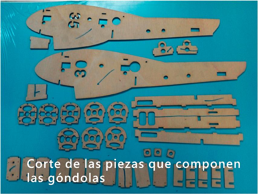

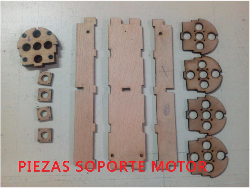

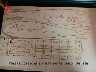

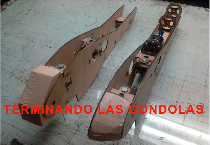

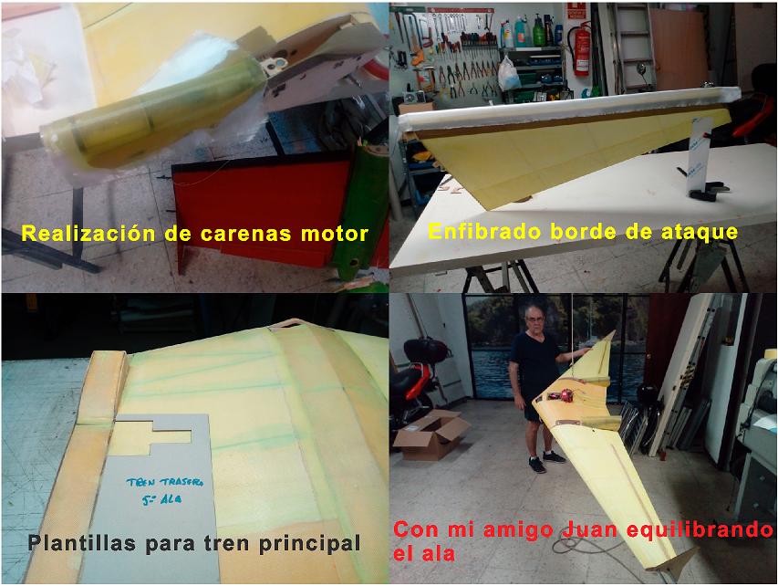

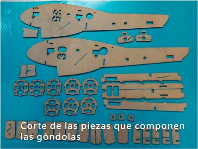

Ya he comenzado, después de un mes de planos y cálculos, la construcción de mi nueva ala, os iré poniendo fotos de los avances. Son las piezas que componen las góndolas de los motores, ya con el motor replanteado.

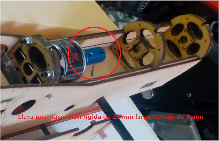

Hola Jesús!
Muy interesante! ¿Podrías compartir algún detalle más de como haces la conexiones de la transmisión? Si los componentes son componentes comerciales, qué varilla usas, a qué potencia lo limitarías...
Gracias!
Alfredo
#1388942

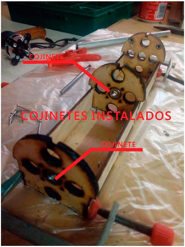

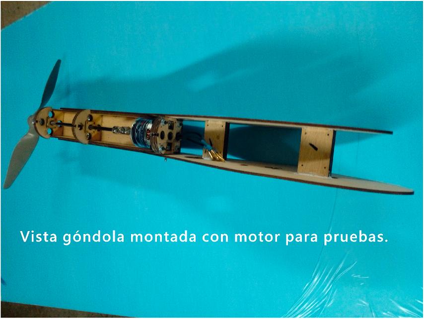

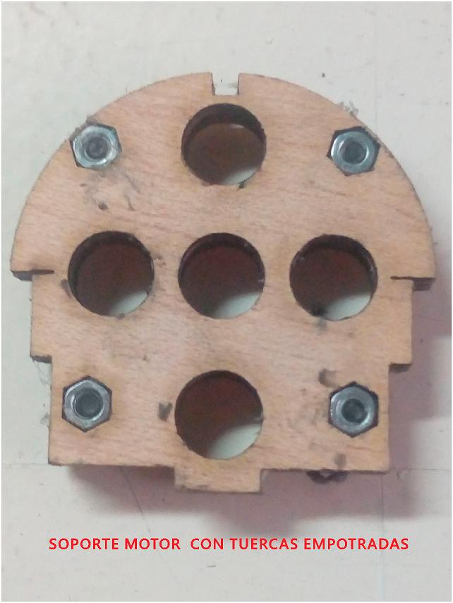

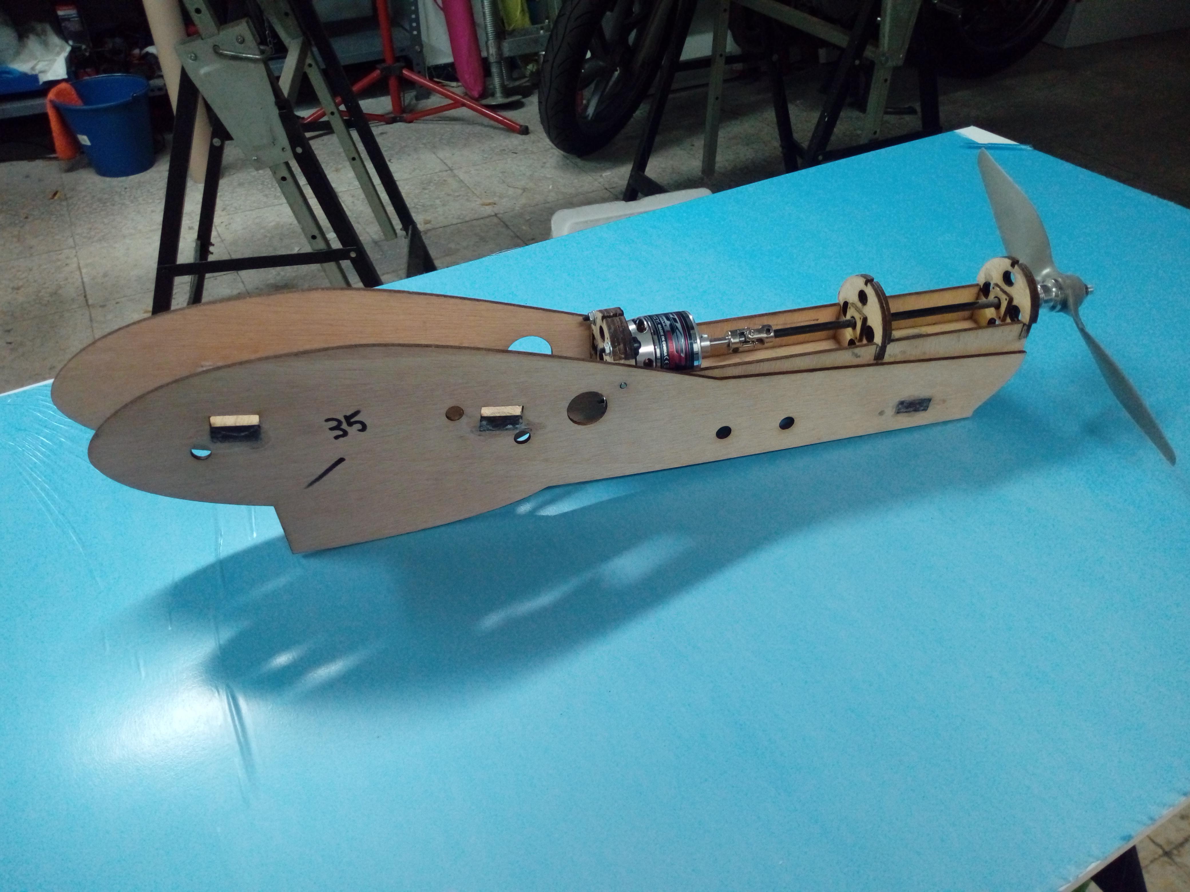

Contesto a la pregunta:
El motor utilizado es el SK3 3542-1250kv, con una hélice 9x6 da un empuje de 1.6 Kl y no llega a los 50 A.
La conexión es directa del motor a la varilla por medio de una conexión rígida con perrillos.
He tenido que hacer unos rebajes tanto en motor como en varilla para evitar los problemas de resbalamiento que si ocurrían con la varilla de carbono. La hélice va con su porta hélices que viene con el motor y que es de presión. La batería una 4S de 2700 mAh que el el bimotor será sustituida por una de 5000 mAh
#1388944
Pero parece que llevas algún tipo de junta cardan, no?
Perdona que insista en este detalle que a lo mejor se sale un poco de tu proyecto, pero creo que es una solución muy interesante para jugar con el centrado, que en según qué alas puede ser un martirio...
Gracias otra vez y ánimo con la N9M! A ver si un día hacéis un vuelo en paralelo con la Horten de 2m para que nos muramos de envidia :)
#1388982
Excelente, muy buena solución y como bien dice el capitán es una gran idea para facilitar el centrado de las alas sin tener que recurrir a cargar peso en el morro o cortar el perfil para adelantar el motor y por consiguiente perder capacidad de sustentación .
Gracias por compartirlo
