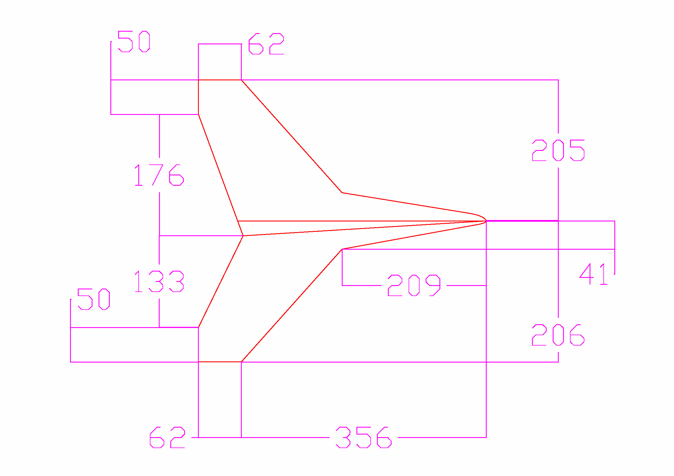

La envergadura la he cogido de tus dibujos, necesitaria que me dieras las medidas de las puntas de ala, para intentar simular lo que tu dibujas.
Otra cosa importante sería el peso y la velocidad de vuelo.
Puedo intentar meter el fuselaje, para ello necesitaré las medidas tambien, pero tengo que ver como se dibujan. Para esto espera y cuando lo tenga claro y te digo.
#1421377
El Wingtraone tiene un peso al despegue de 4.5 kg.
La velocidad de crucero es de 16 m/s para hacer las fotos.
No se que más decirte.

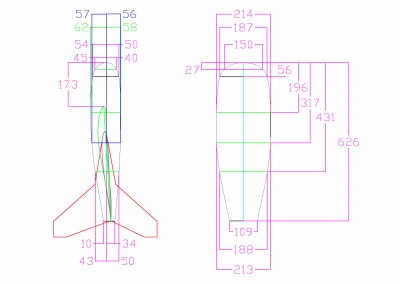

Aquí estan las medidas de la pata marginal.
Cuando tengas claro lo del fuselaje ya mediras que medidas necesitas.
Gracias Robledo.

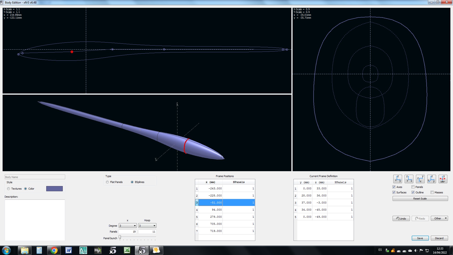

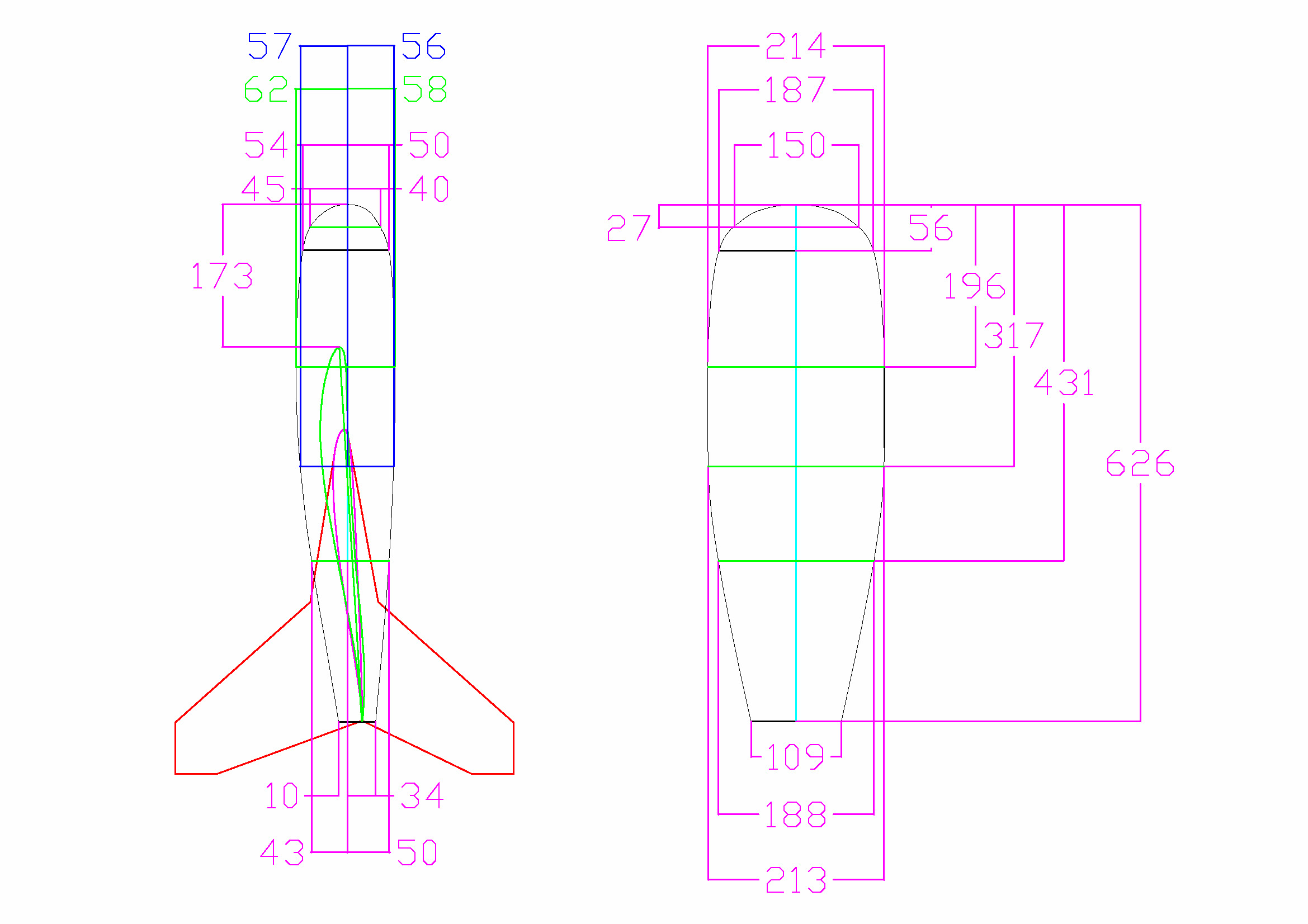

El XFLR5 te da 7 secciones para poder dibujar el fuselaje. Por lo tanto, necesitaré que me des las cotas del fusejale tanto en planta como en perfil para estas 7 secciones.
Piensa en hacer las secciones distribuidas de tal forma que donde haya mucha variación tengamos varias.
Te pongo un pantallazo de para veas lo que te comento.

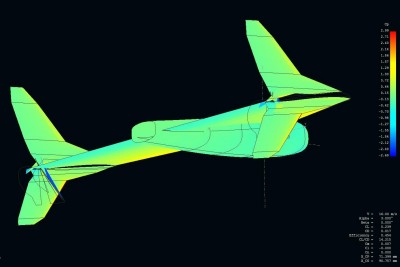

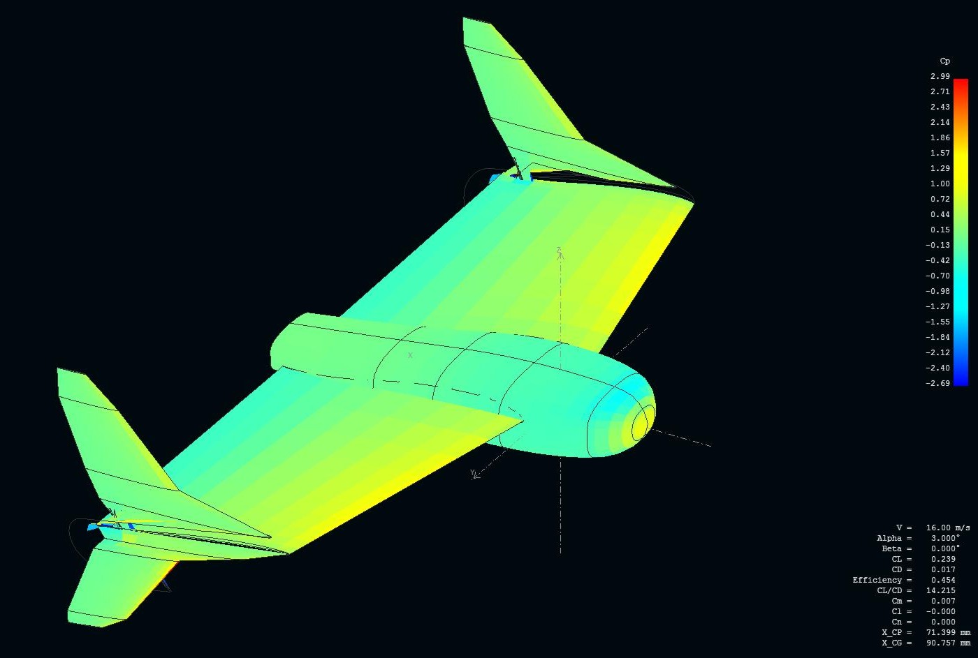

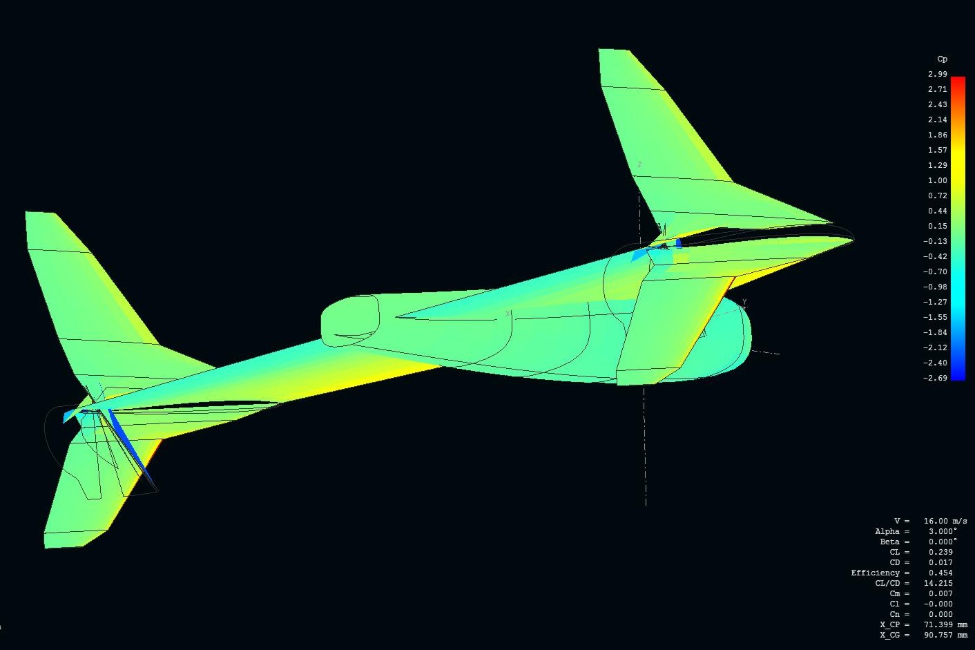

#1421421

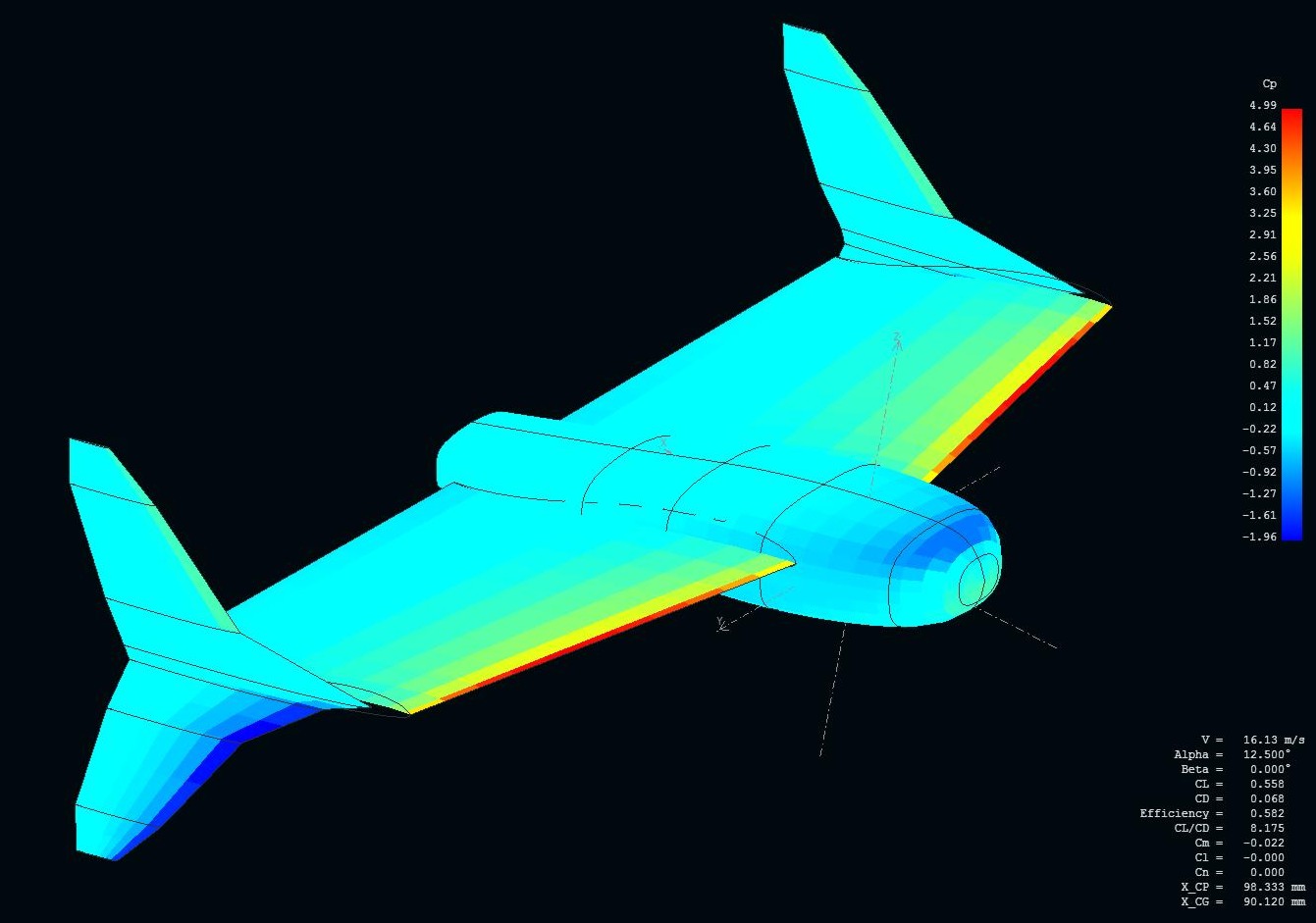

Aquí tienes modelado tu tailsitter lo mejor que he podido.
No me gusta nada las zonas azules que salen en los marginales, lo verás mejor en la segunda imagen.
Posiblemente sea por la unión complicada del ala, timón y fuselaje.
El estudio esta hecho a 16 m/s con 4500 gramos.

¿Cómo has hecho los marginales? Me parecen una mezcla de diedro y “fin“, para deja bien las intersecciones a lo mejor conviene más que sean sólo “fin".
Robledo escribió:Hola:
#1421433

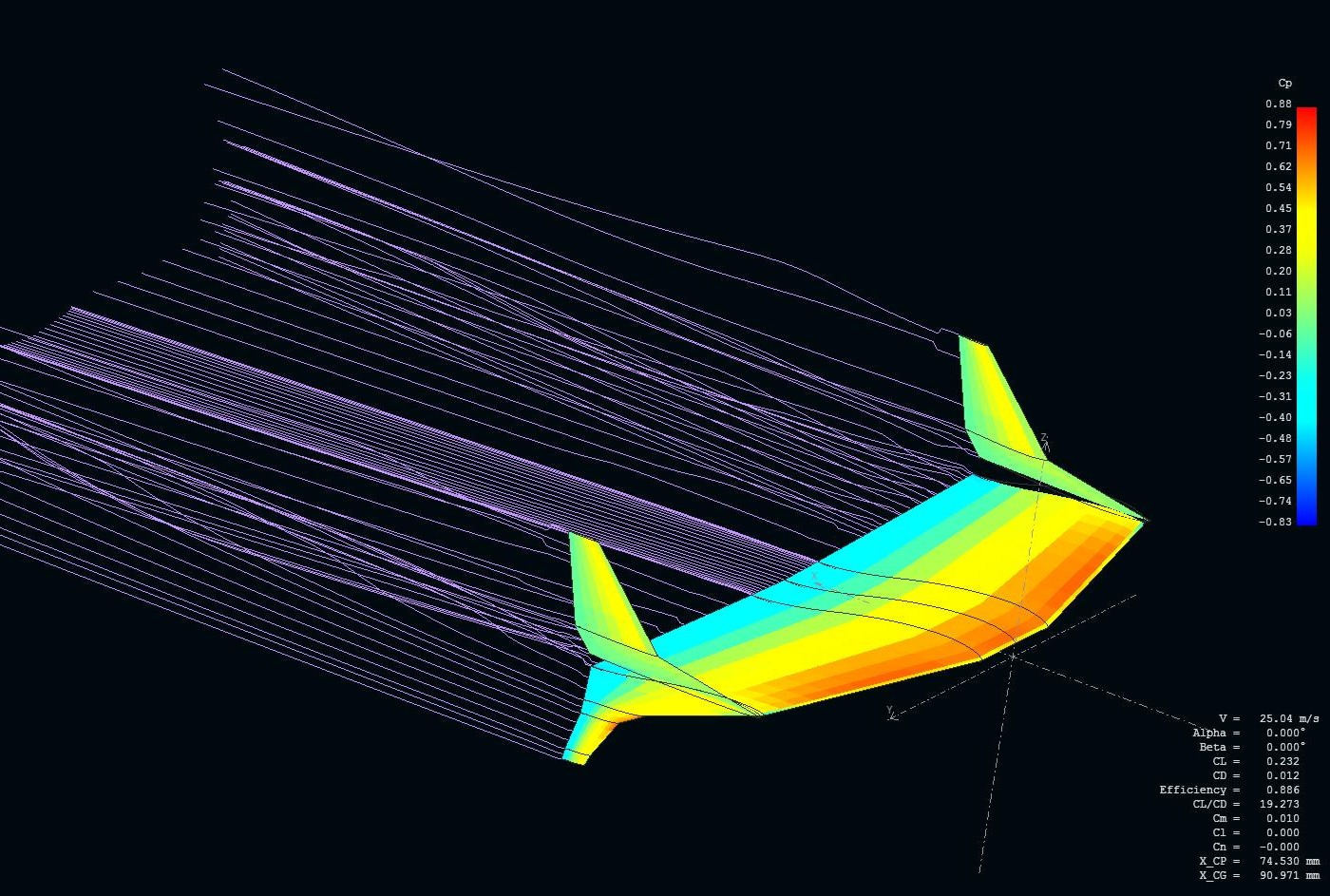

Sí estan como mezcla de diedro y fin (timón de dirección).
Todo el problema viene con el timón de dirección y el fuselaje.
Las alas con diedro y los timónes de dirección, sin fuselaje, no hay problema.
El fuselaje solo con las alas con diedro no hay problema.

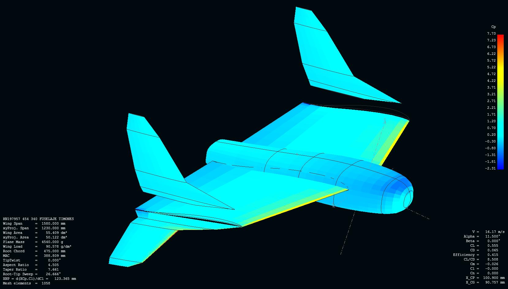

He probado a separar los timones de dirección hasta la distancia de 45 mm al ala, donde ya no hace cosas raras.
Aquí os dejo como queda con los timones separados.
