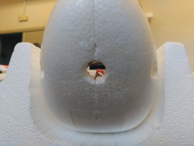

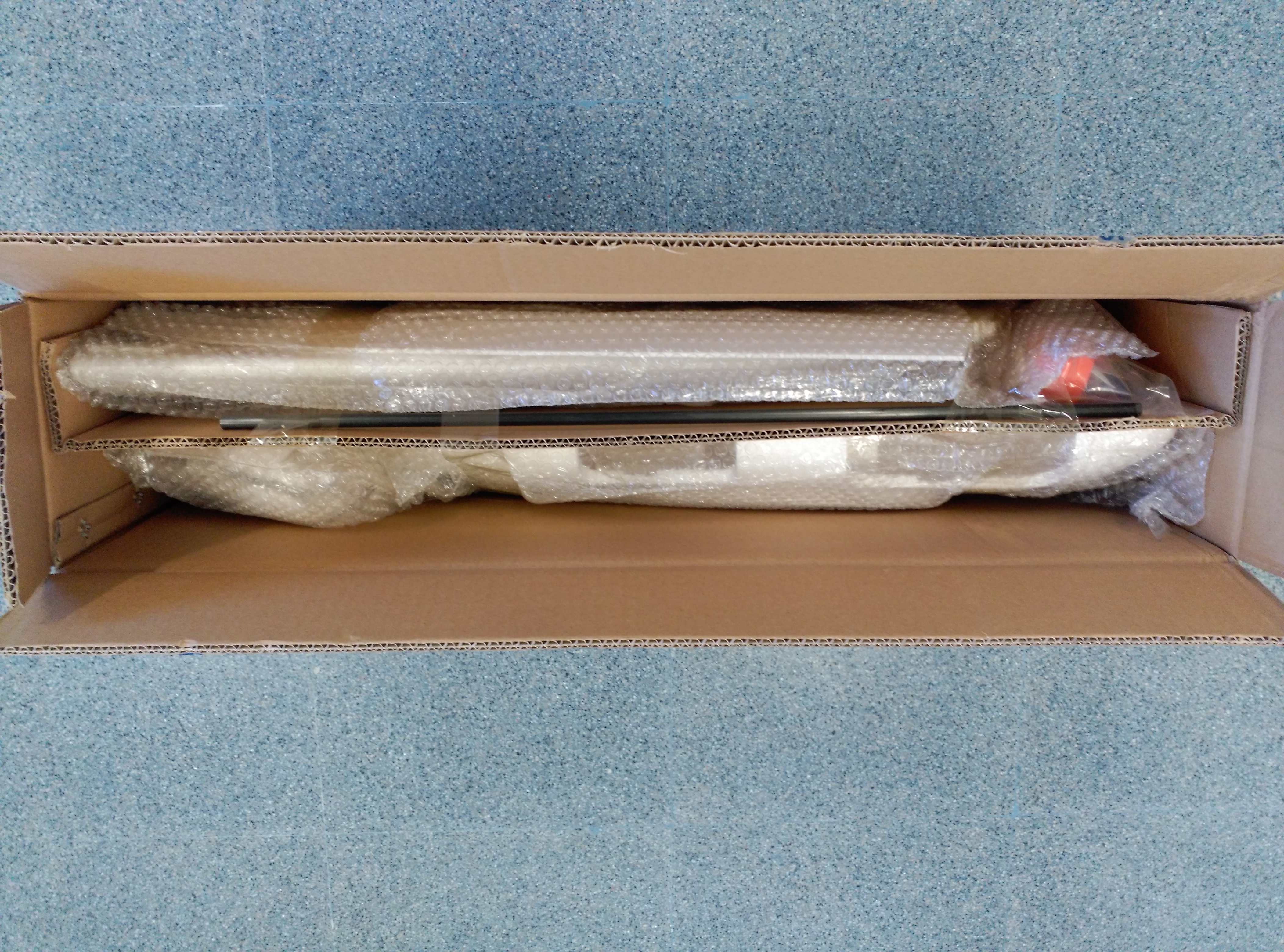

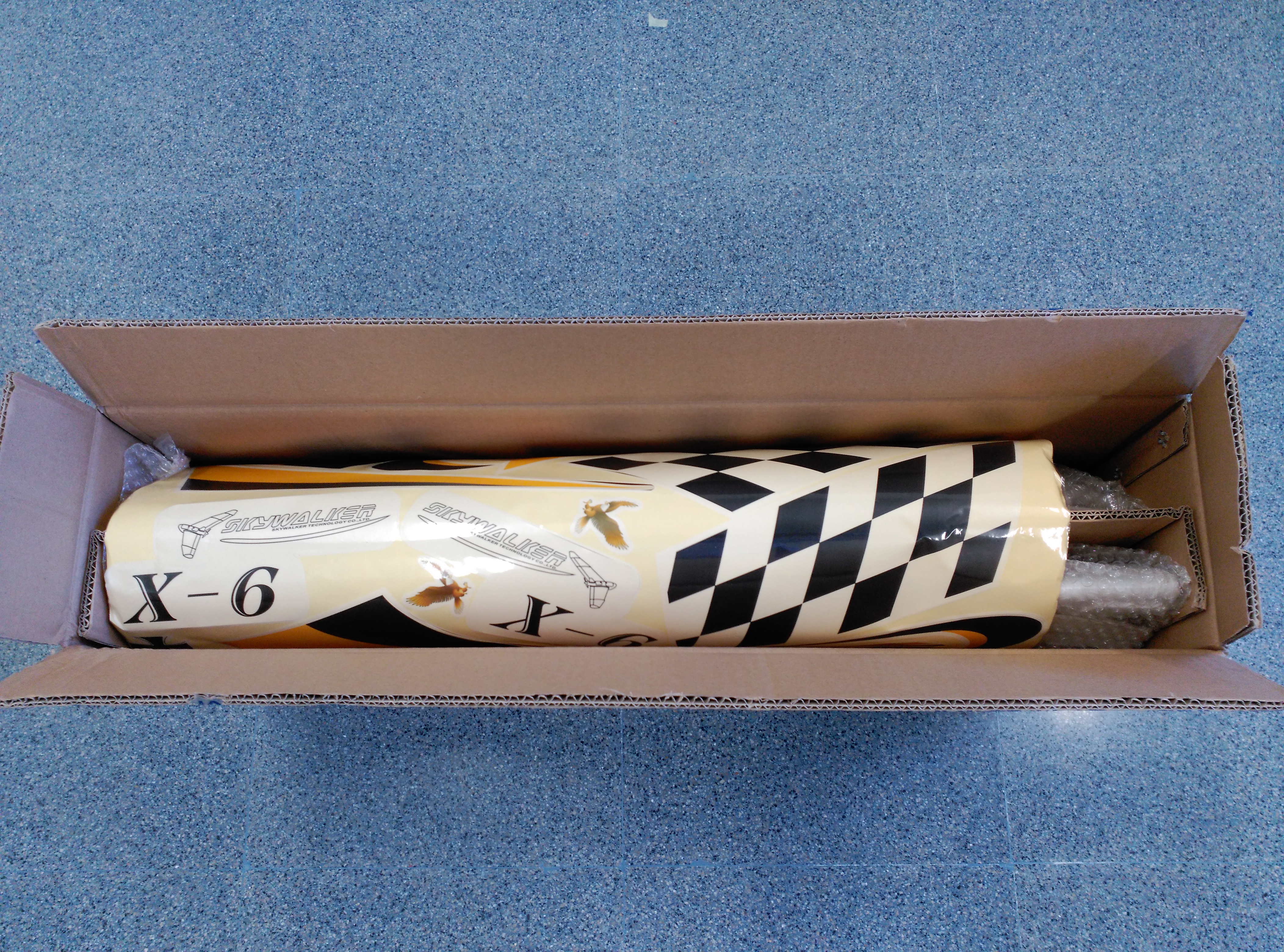

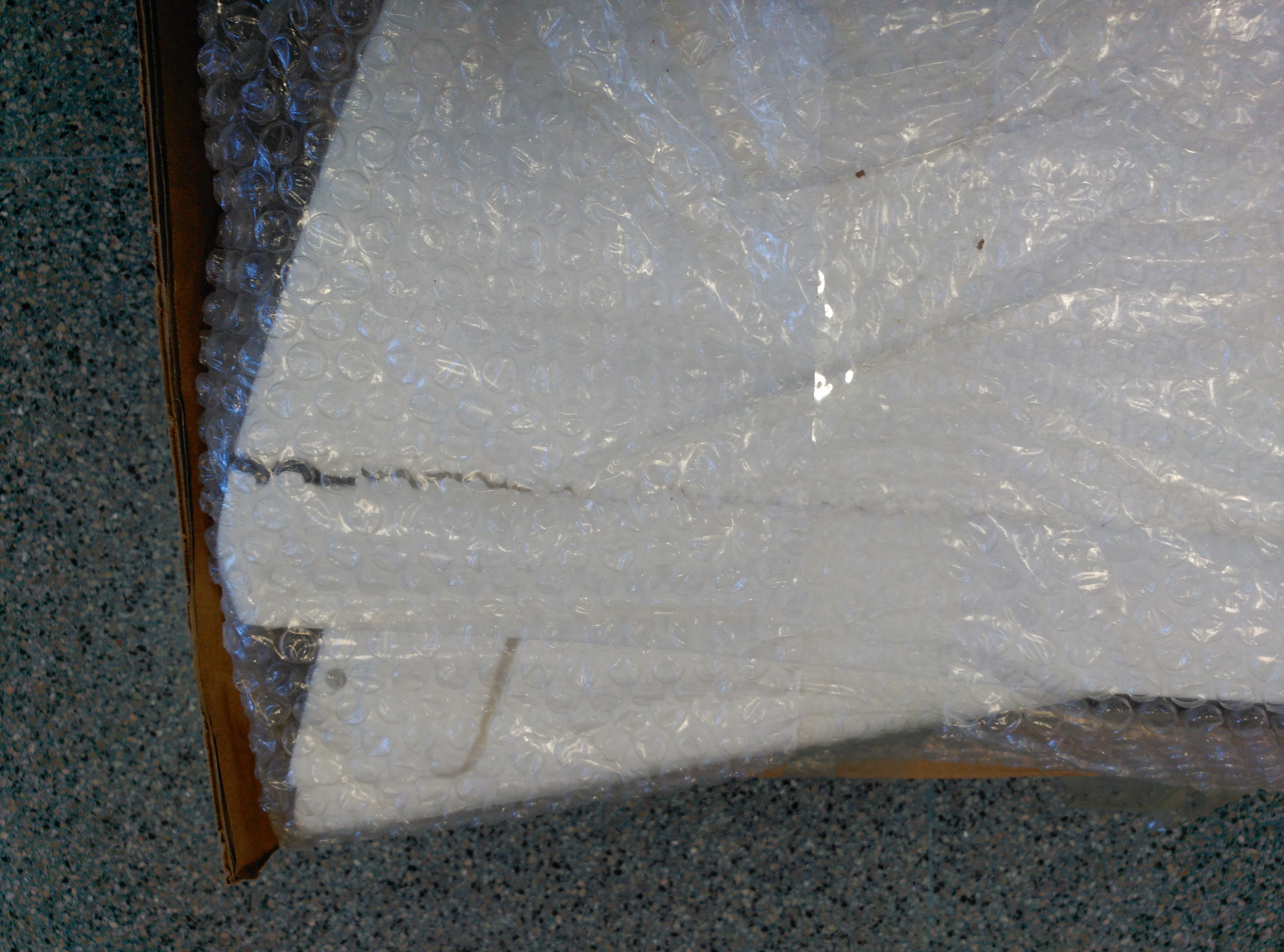

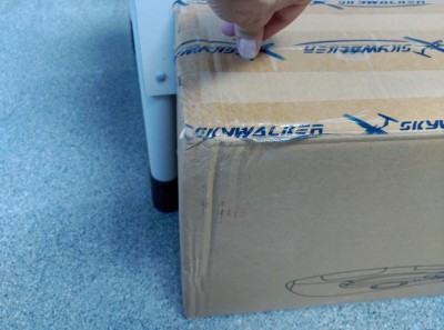

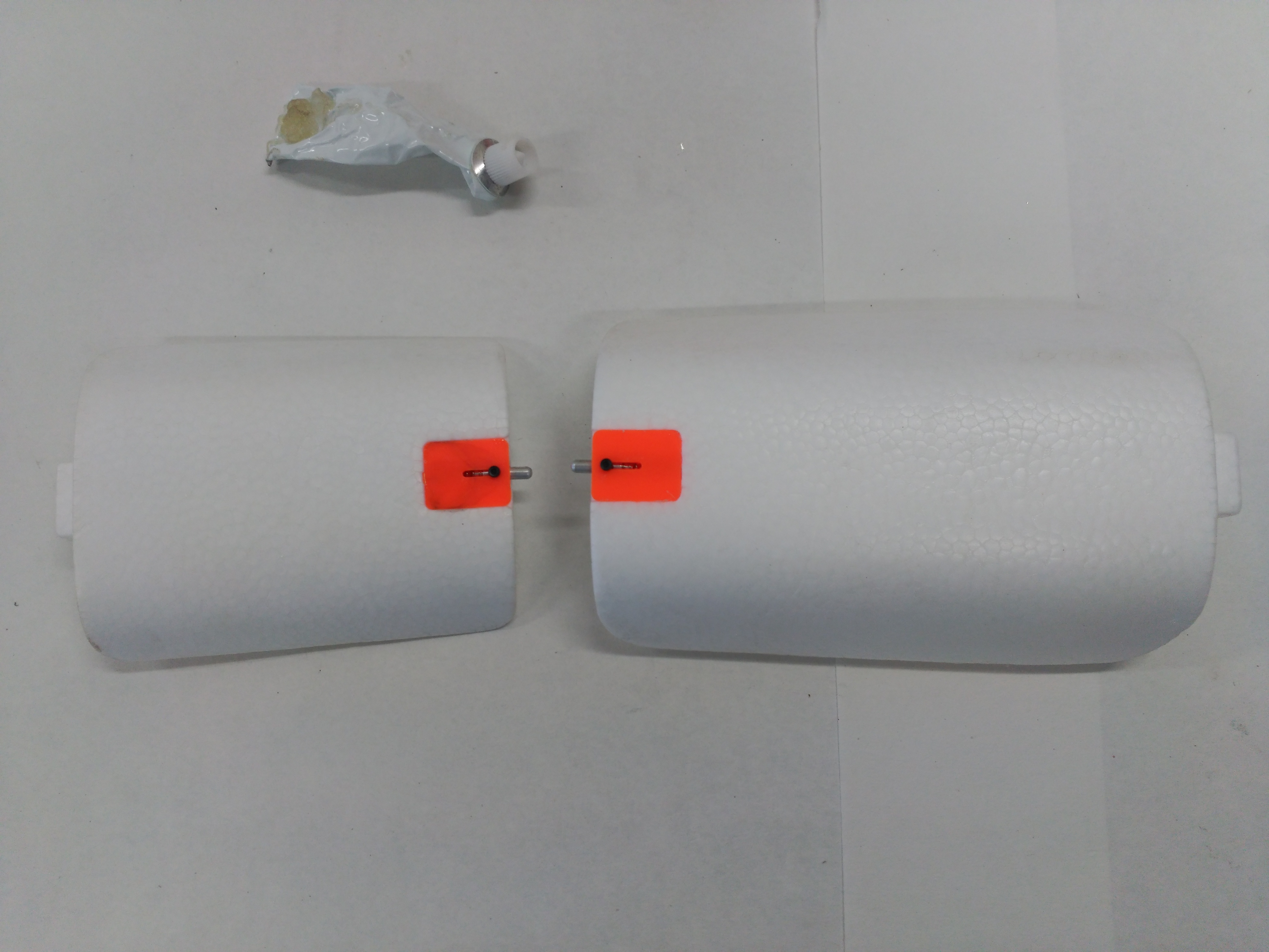

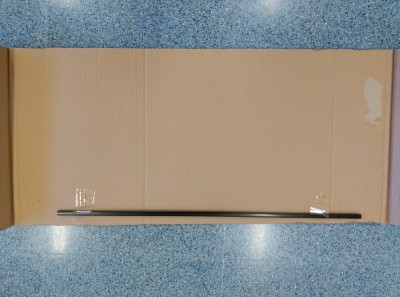

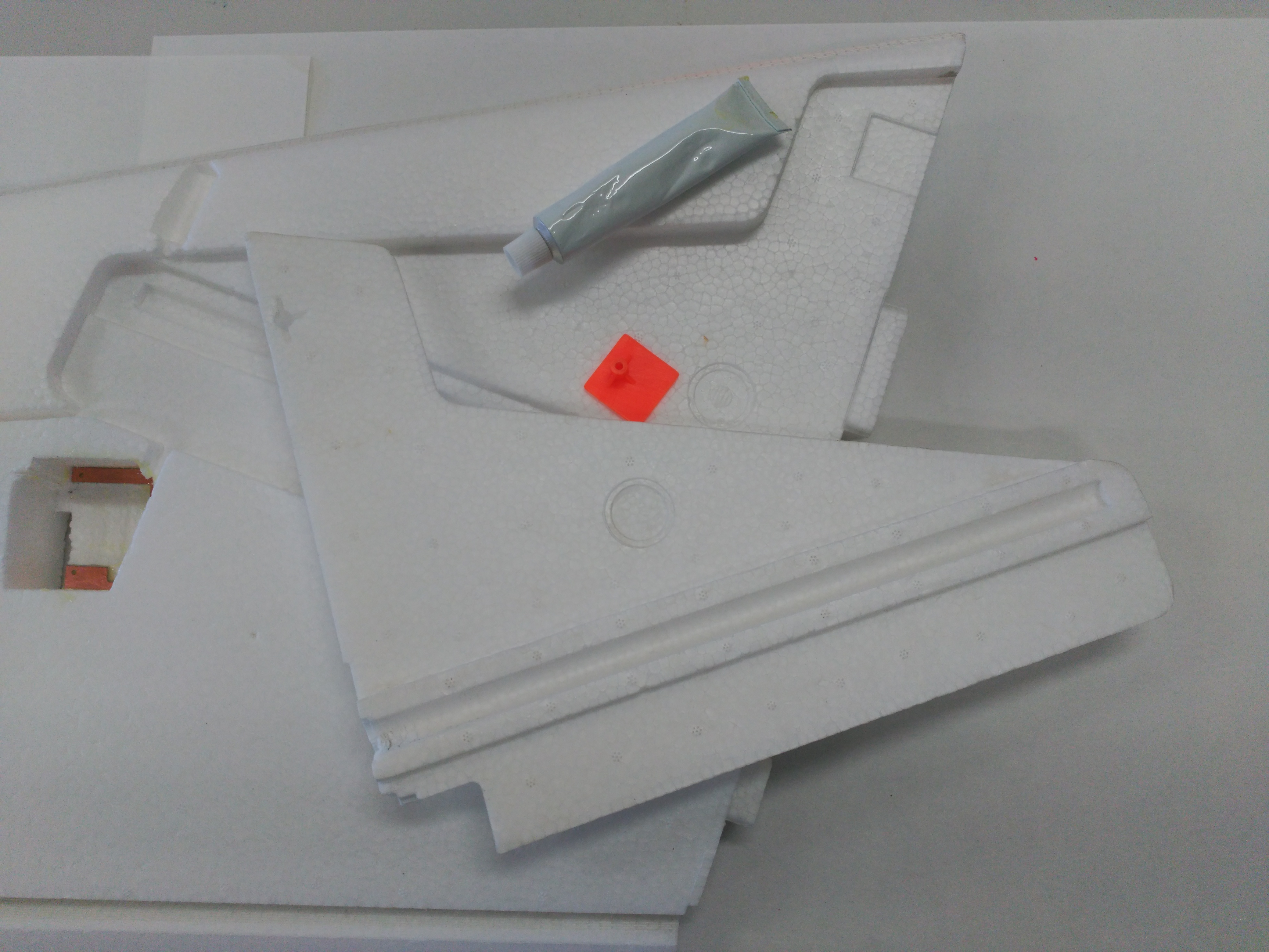

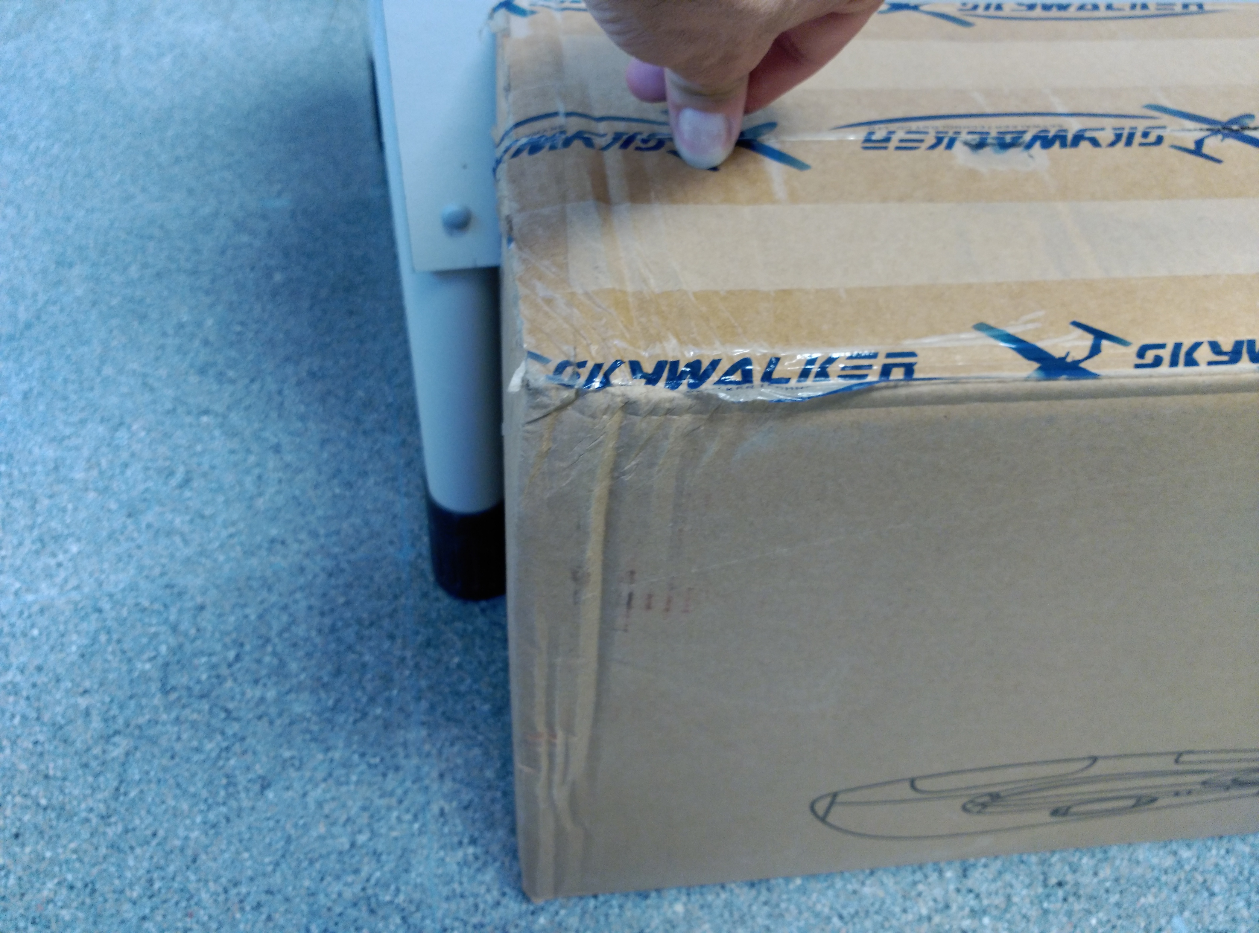

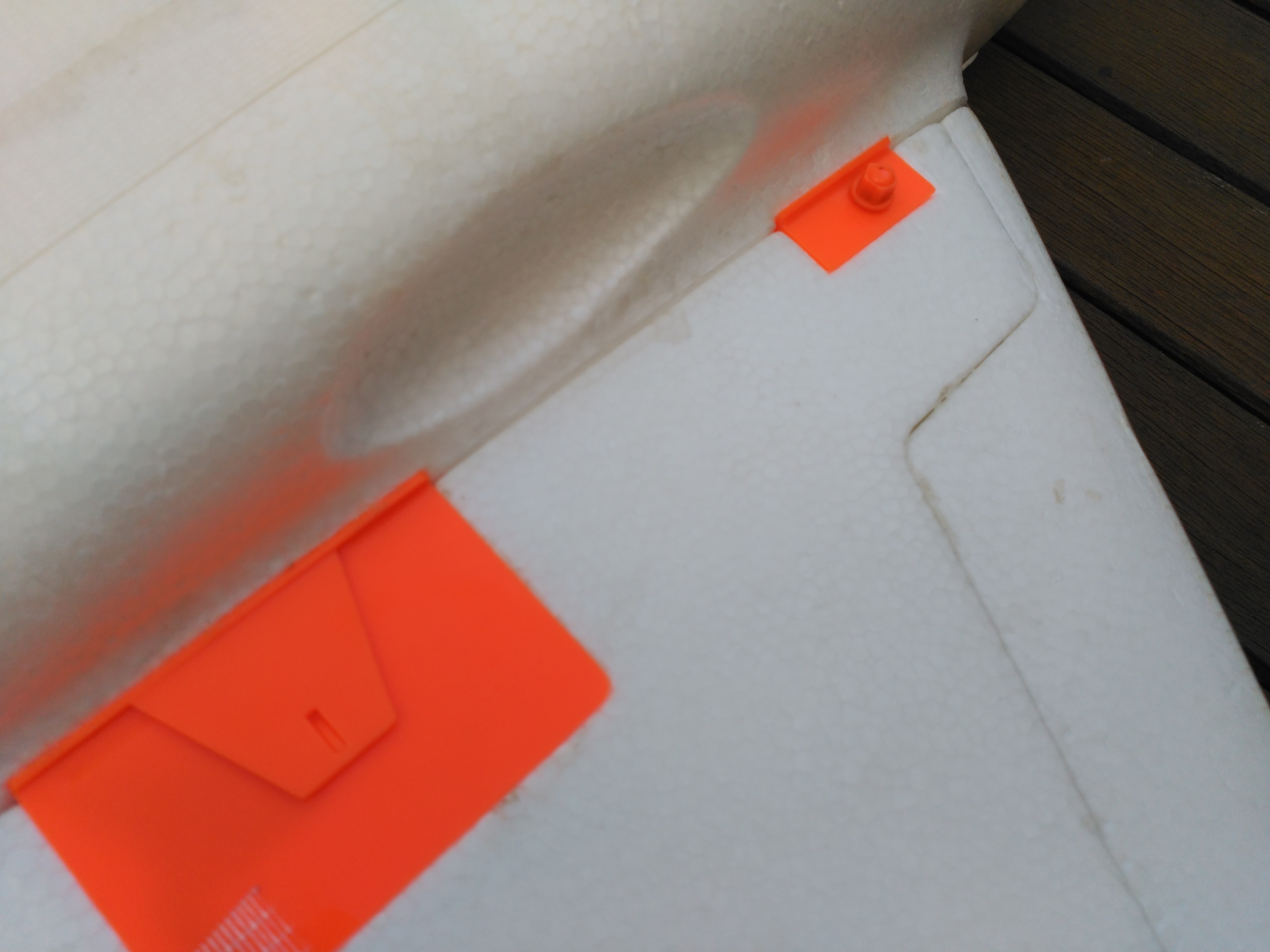

Viene en una caja de cartón y por lo que parece al cartero no le gusta nuestro hobby o posiblemente yo tenga muy mala suerte con el transporte.
Luego veréis las consecuencia de este pequeño toque.

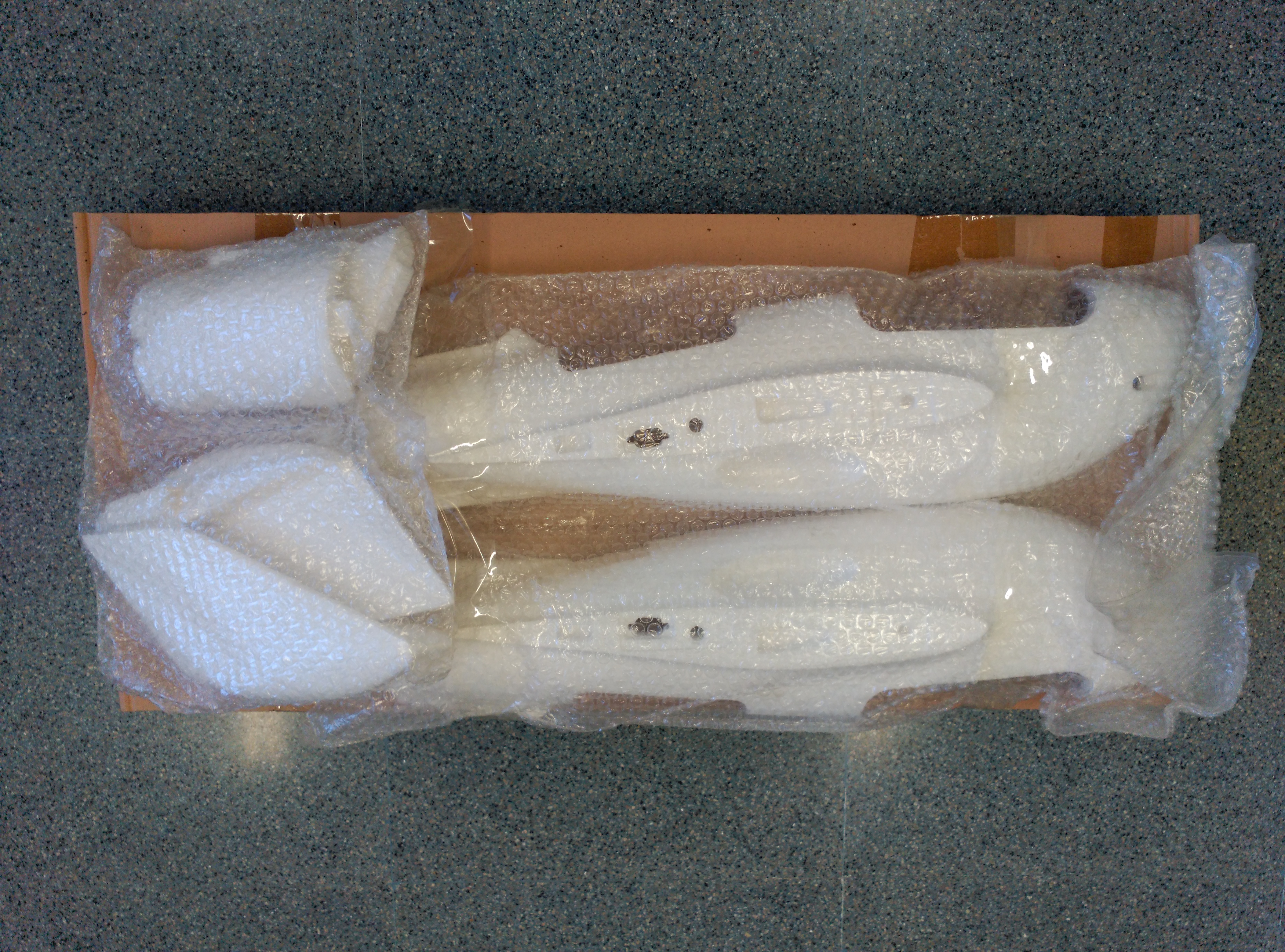

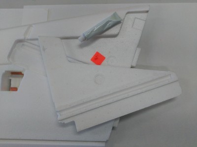

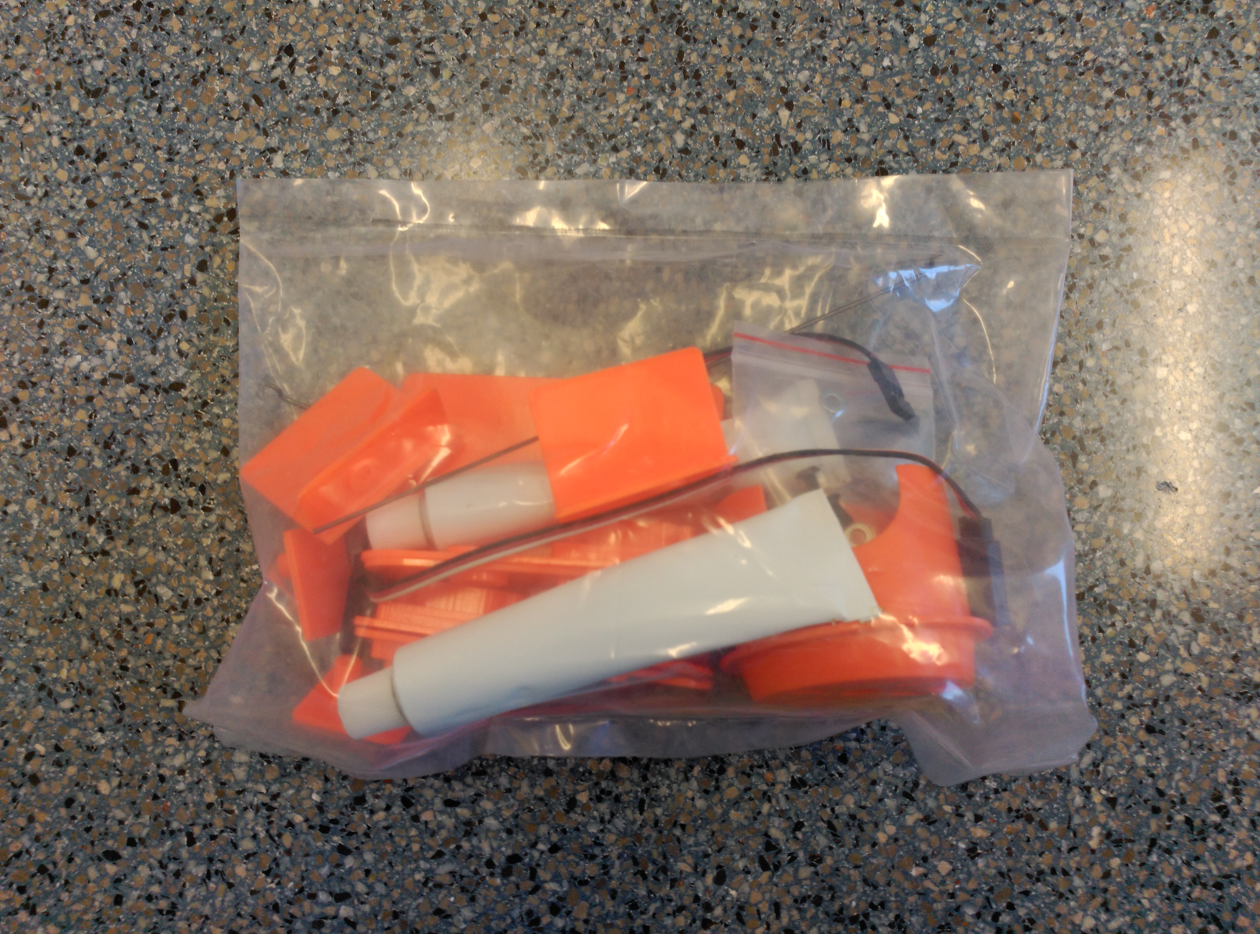

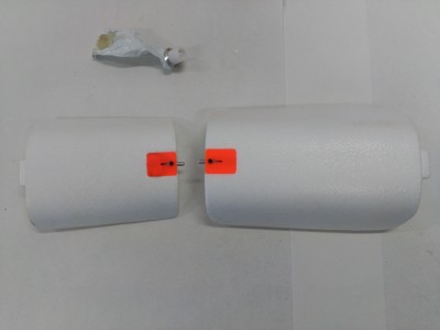

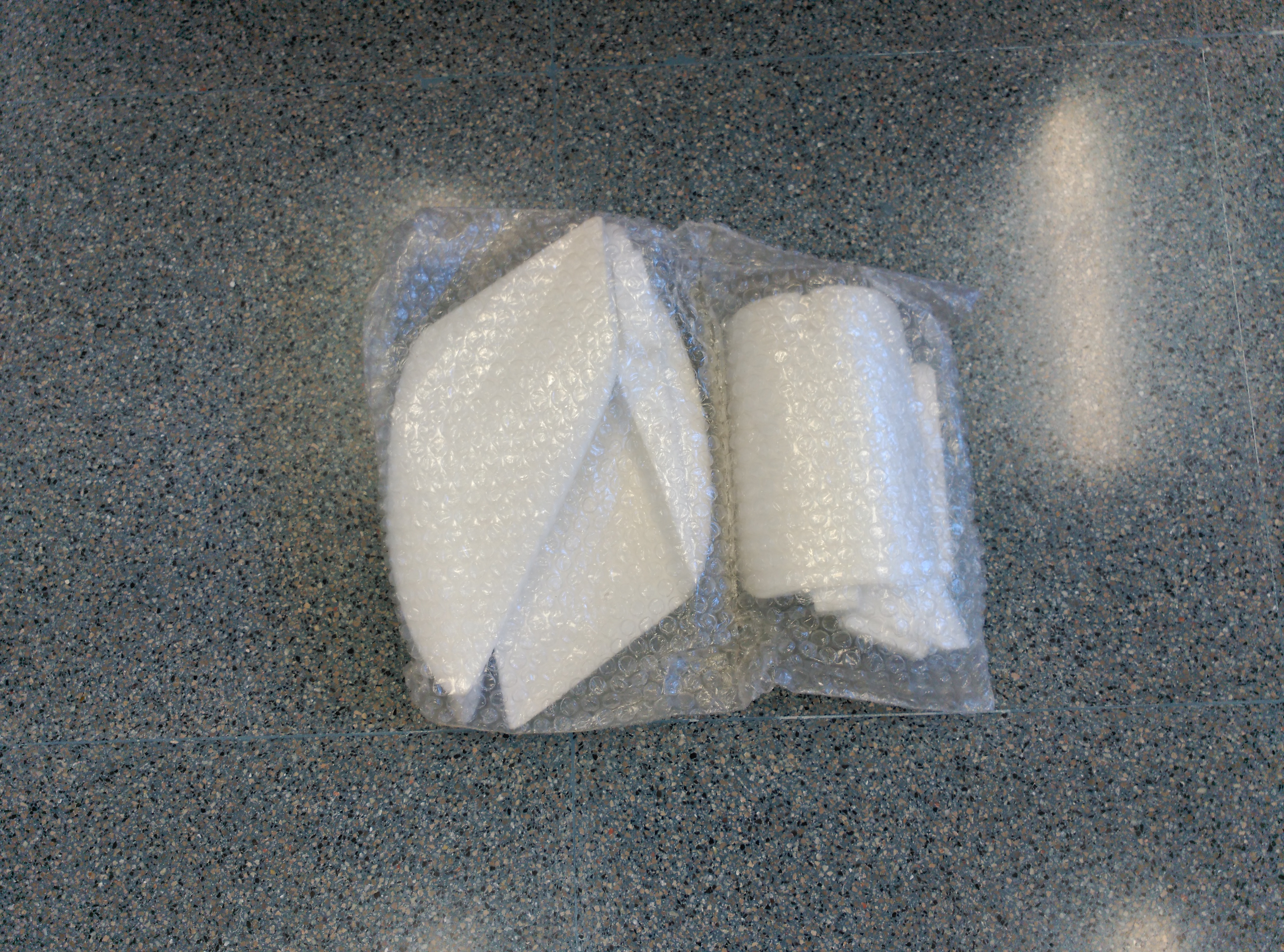

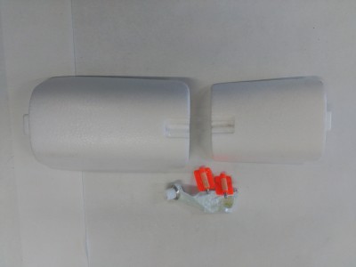

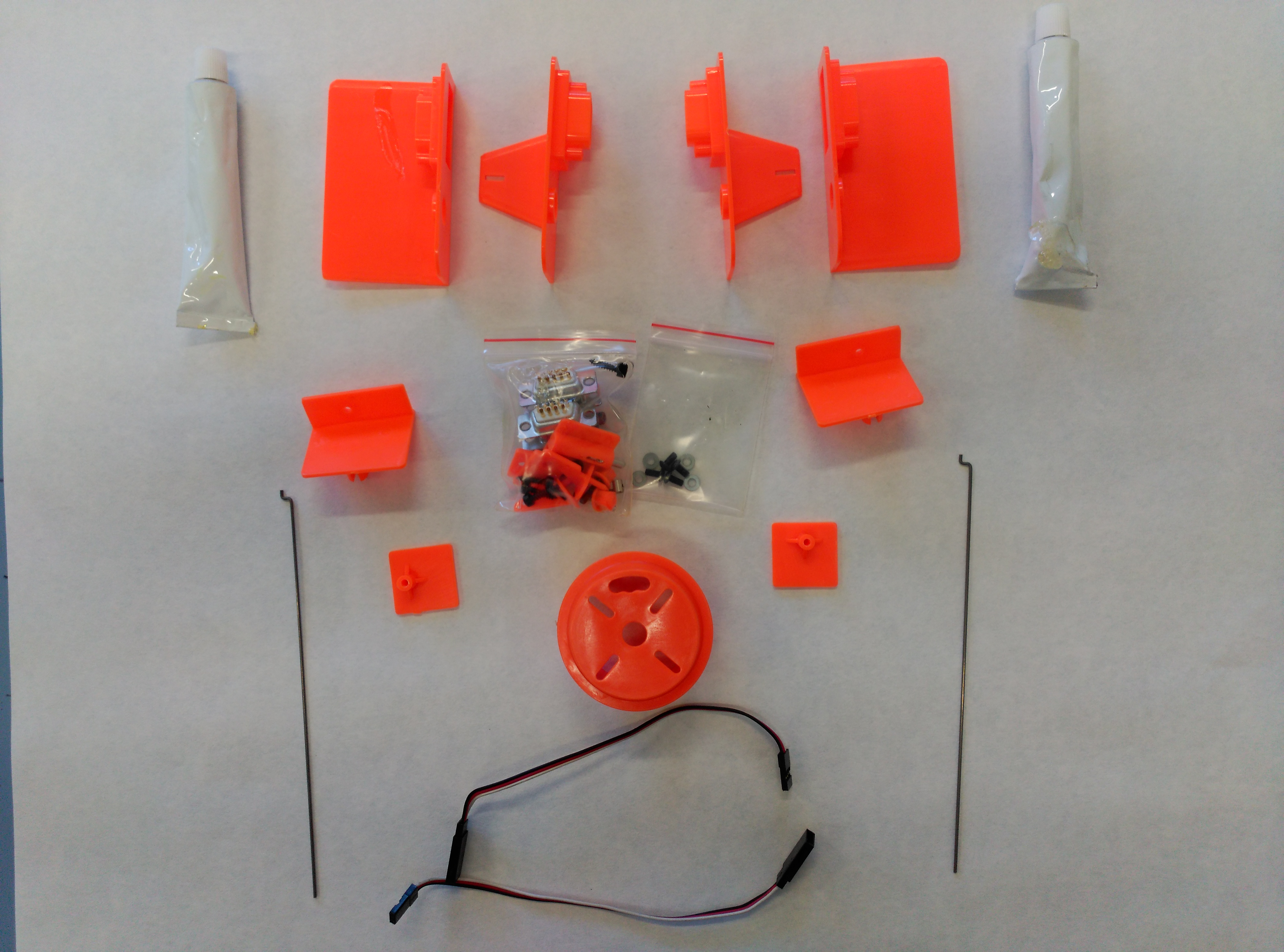

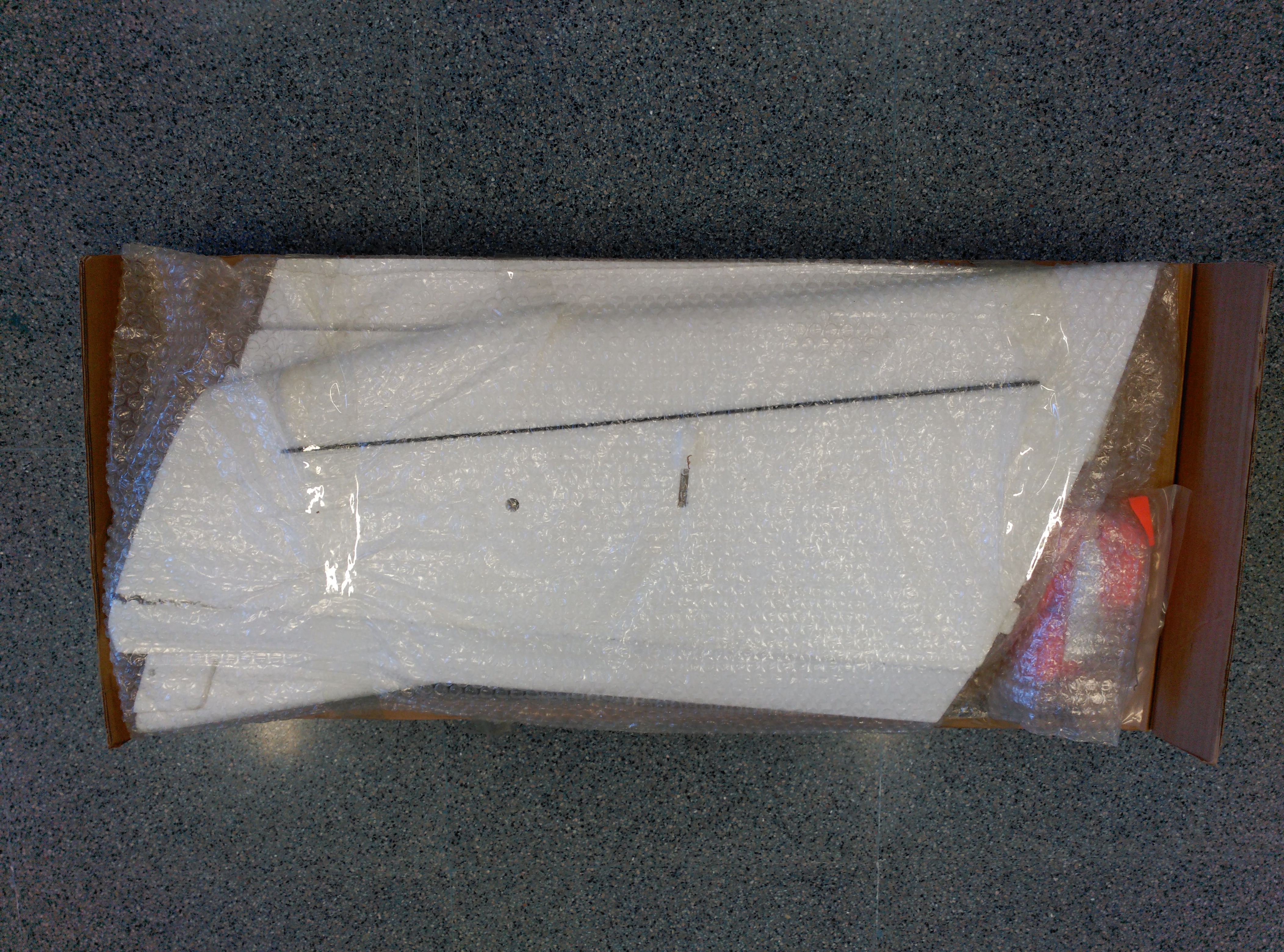

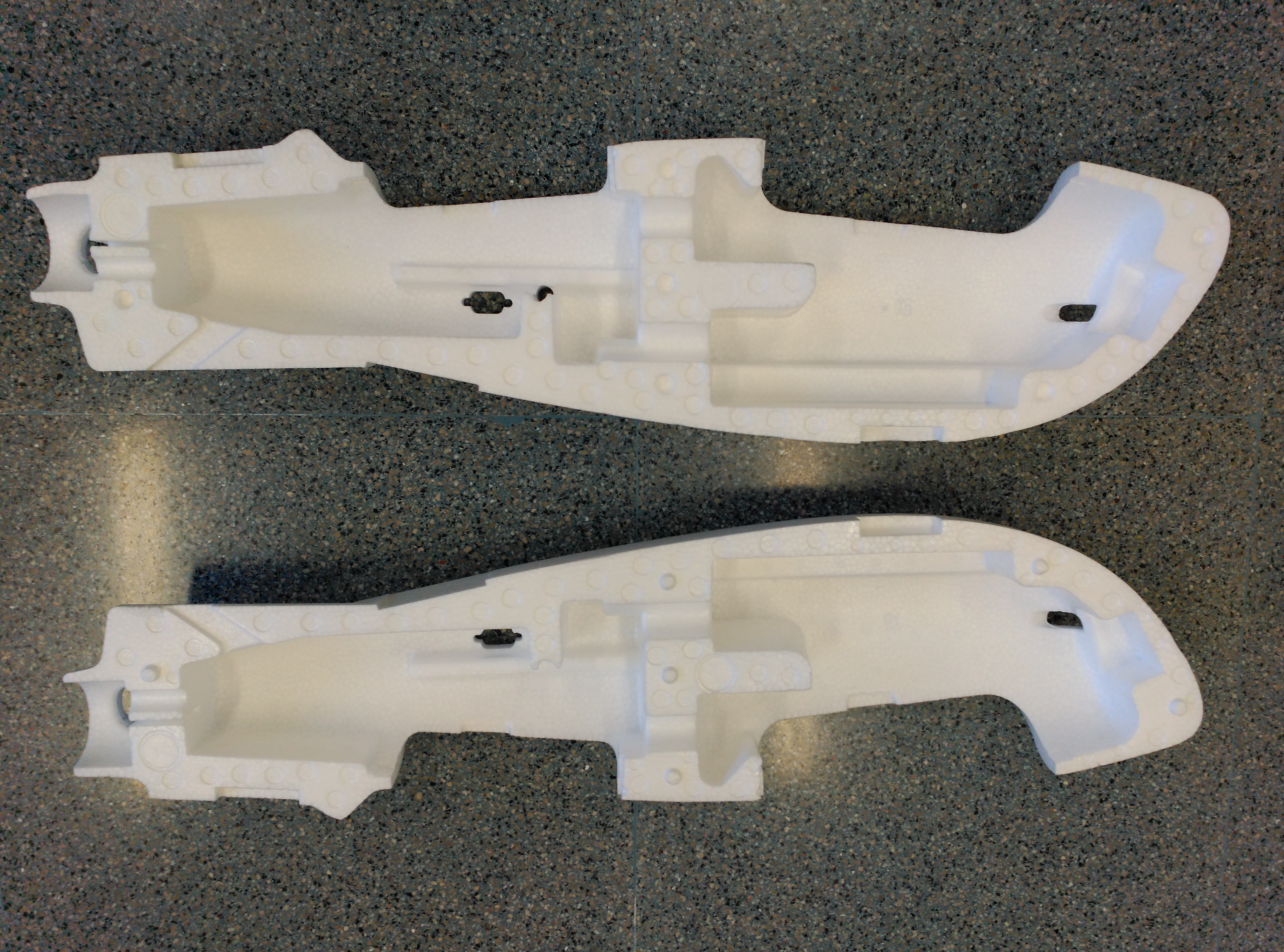

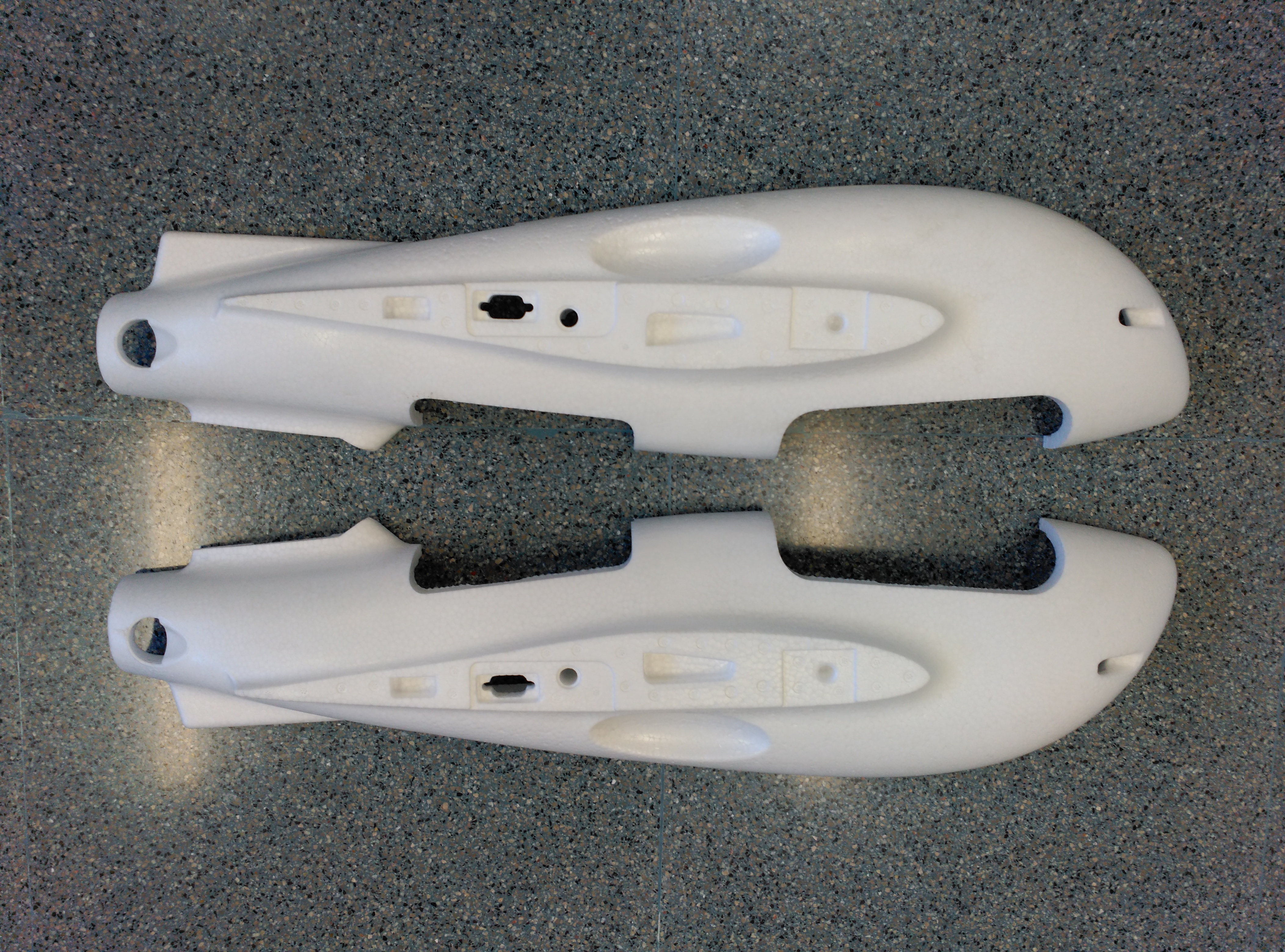

Esto es lo que nos encontramos en el interior de la caja.
En este detalle podéis ver la consecuencia del toque de la caja.
Nada, un poco de pegamento, cinta y listo.

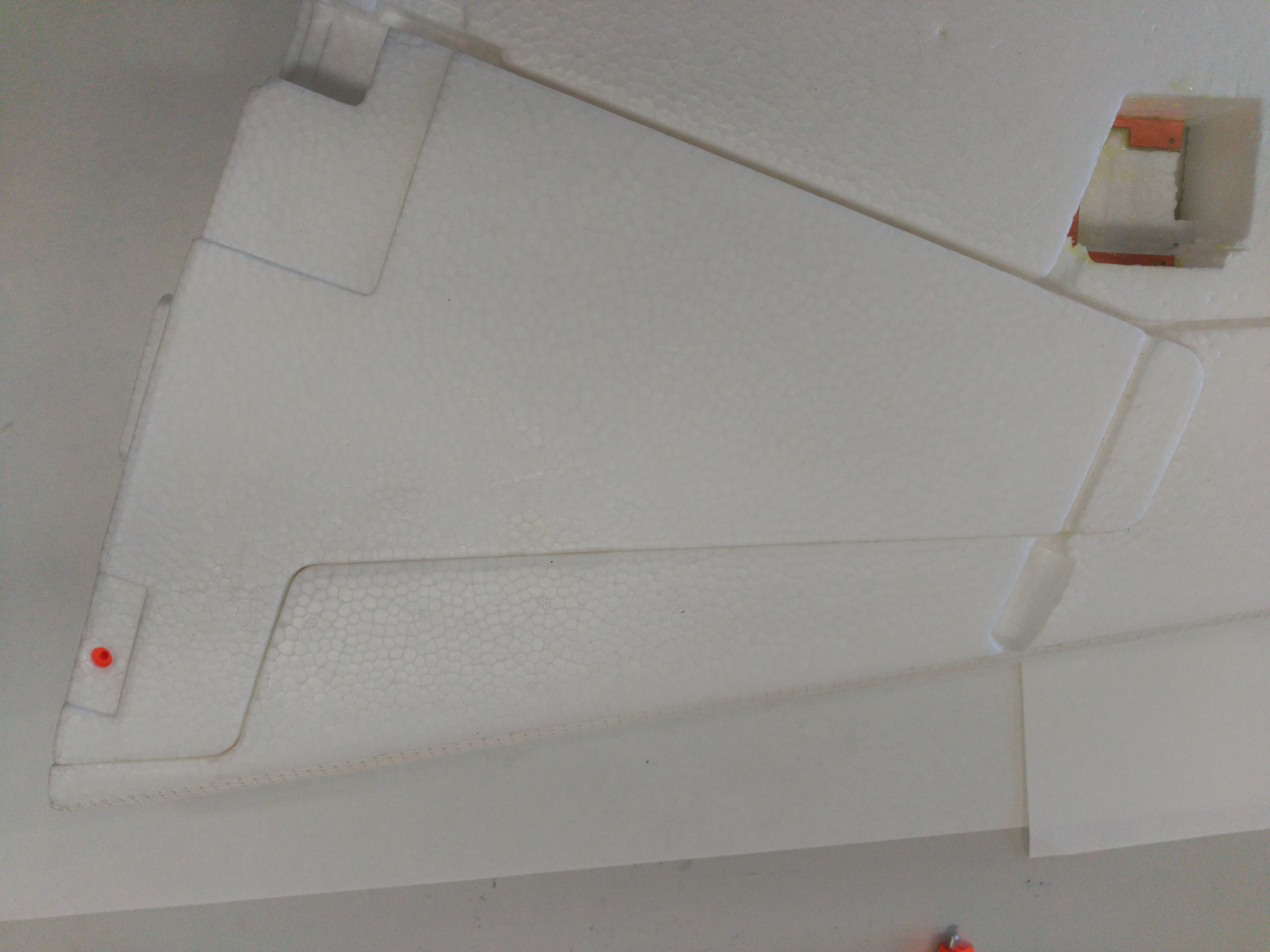

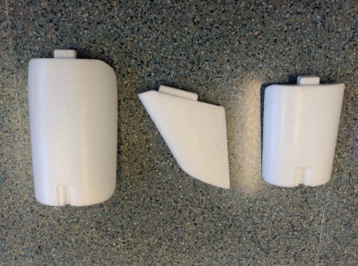

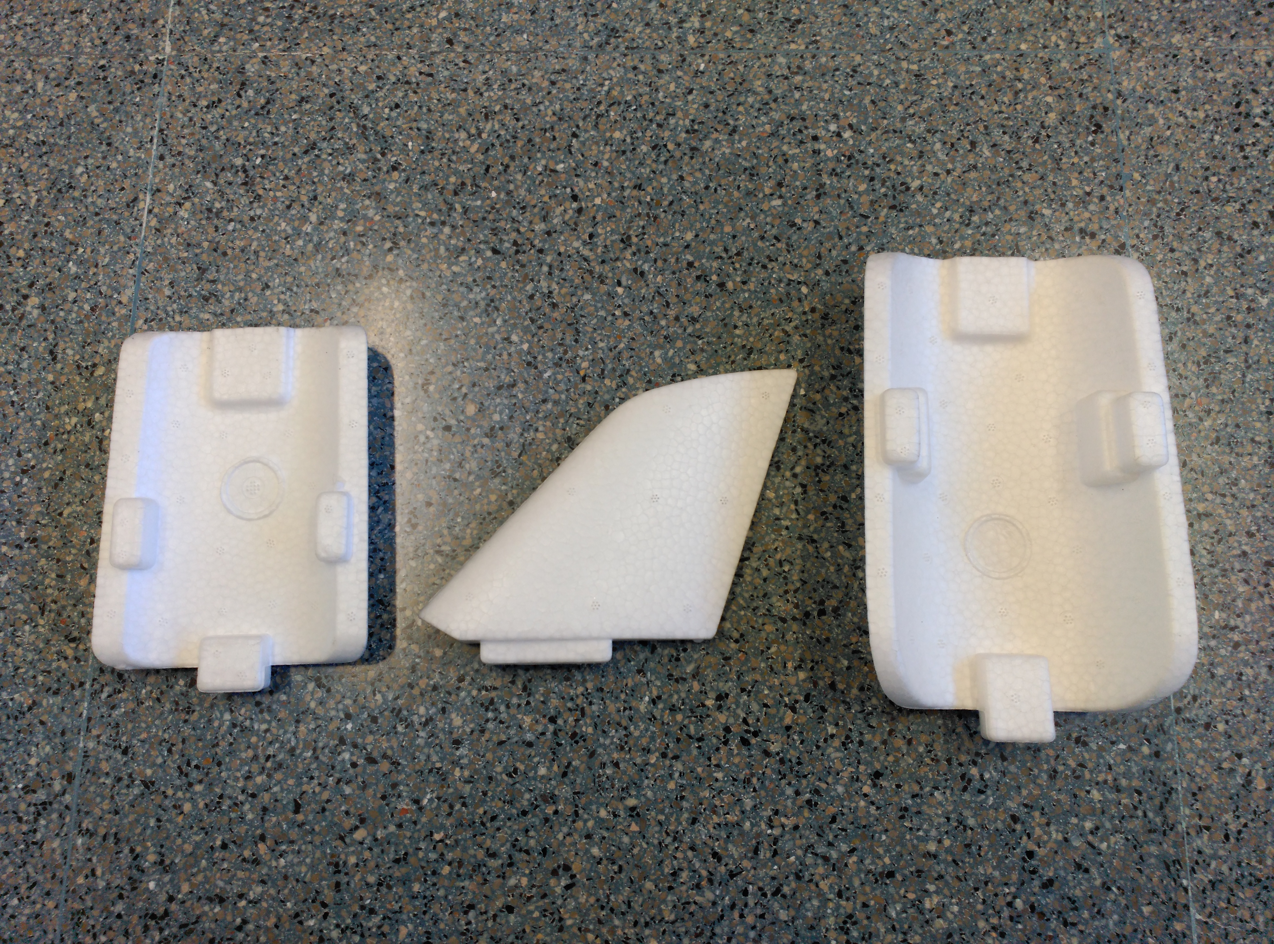

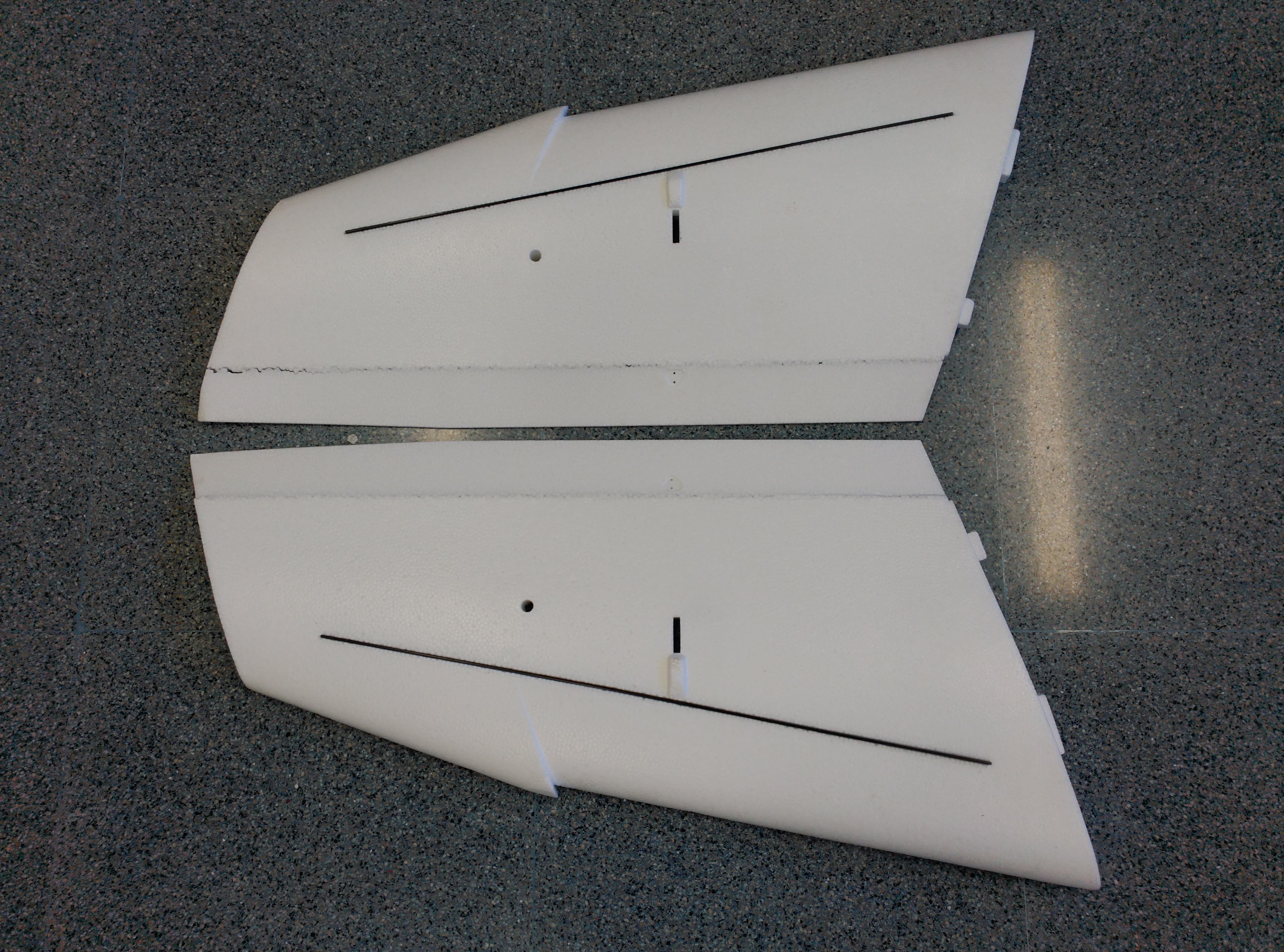

Unos detalles de las distintas piezas.

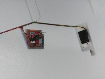

Siguiendo como mi costumbre comenzamos por las alas.

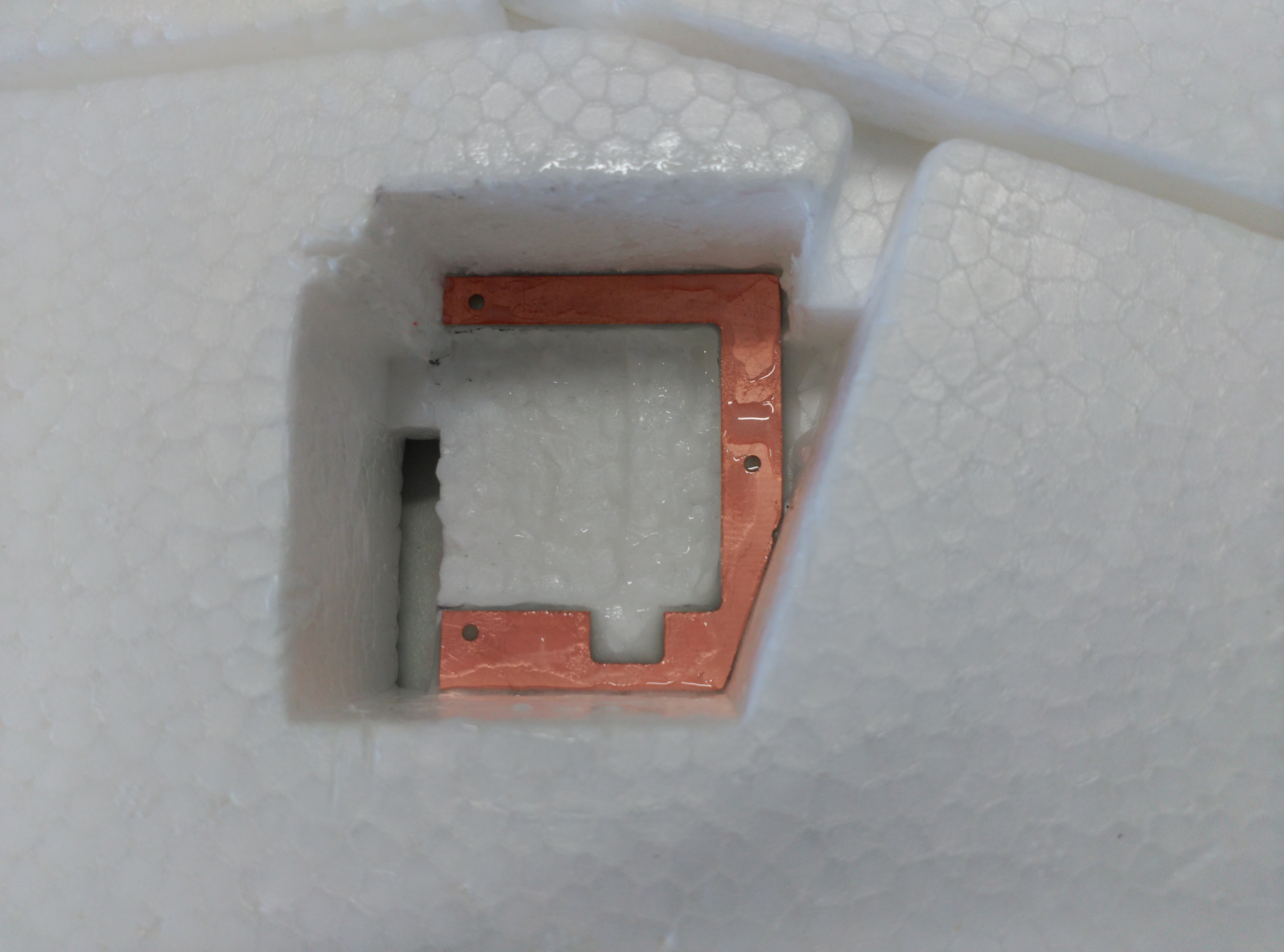

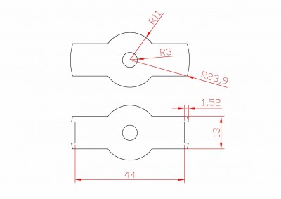

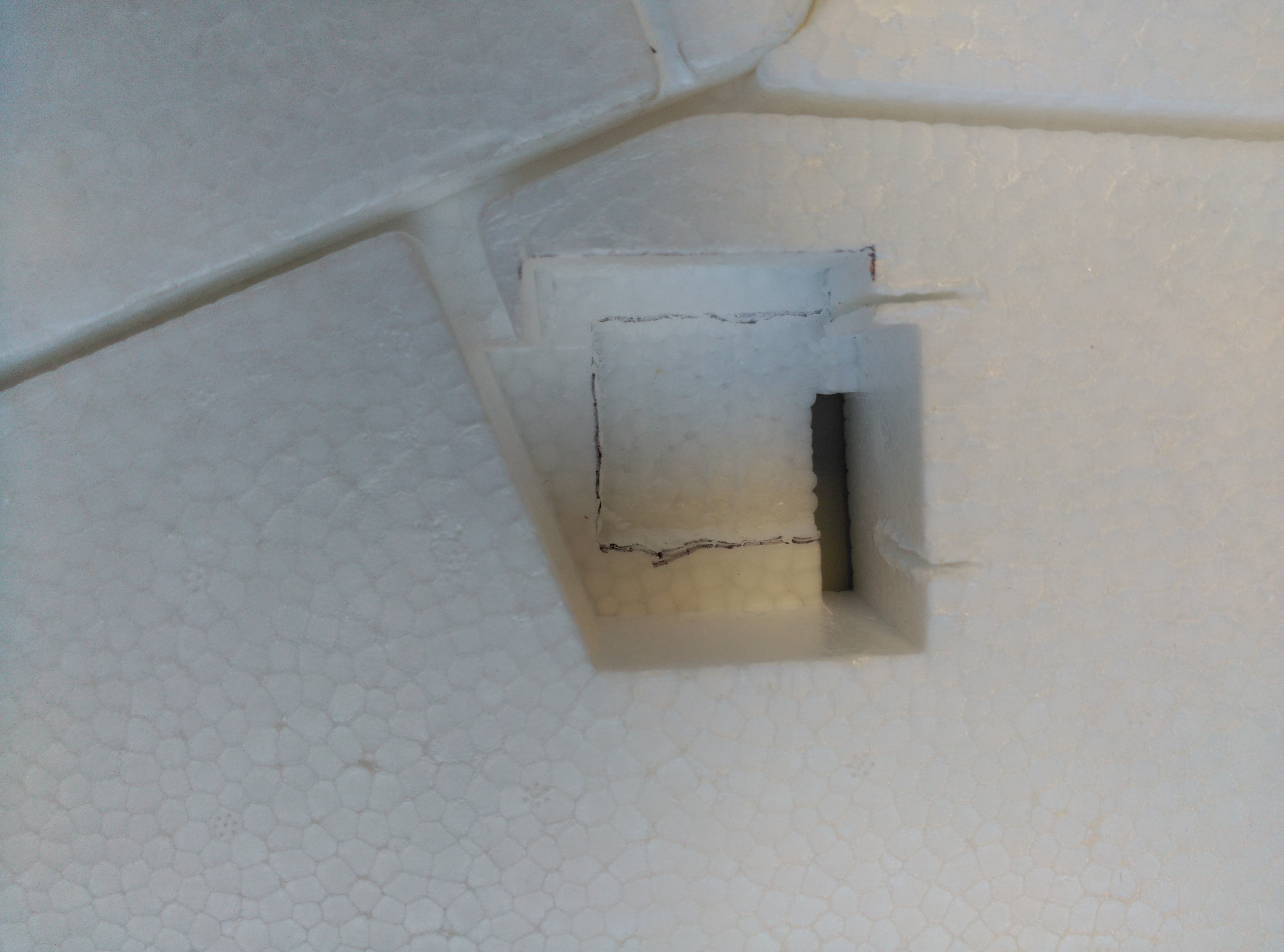

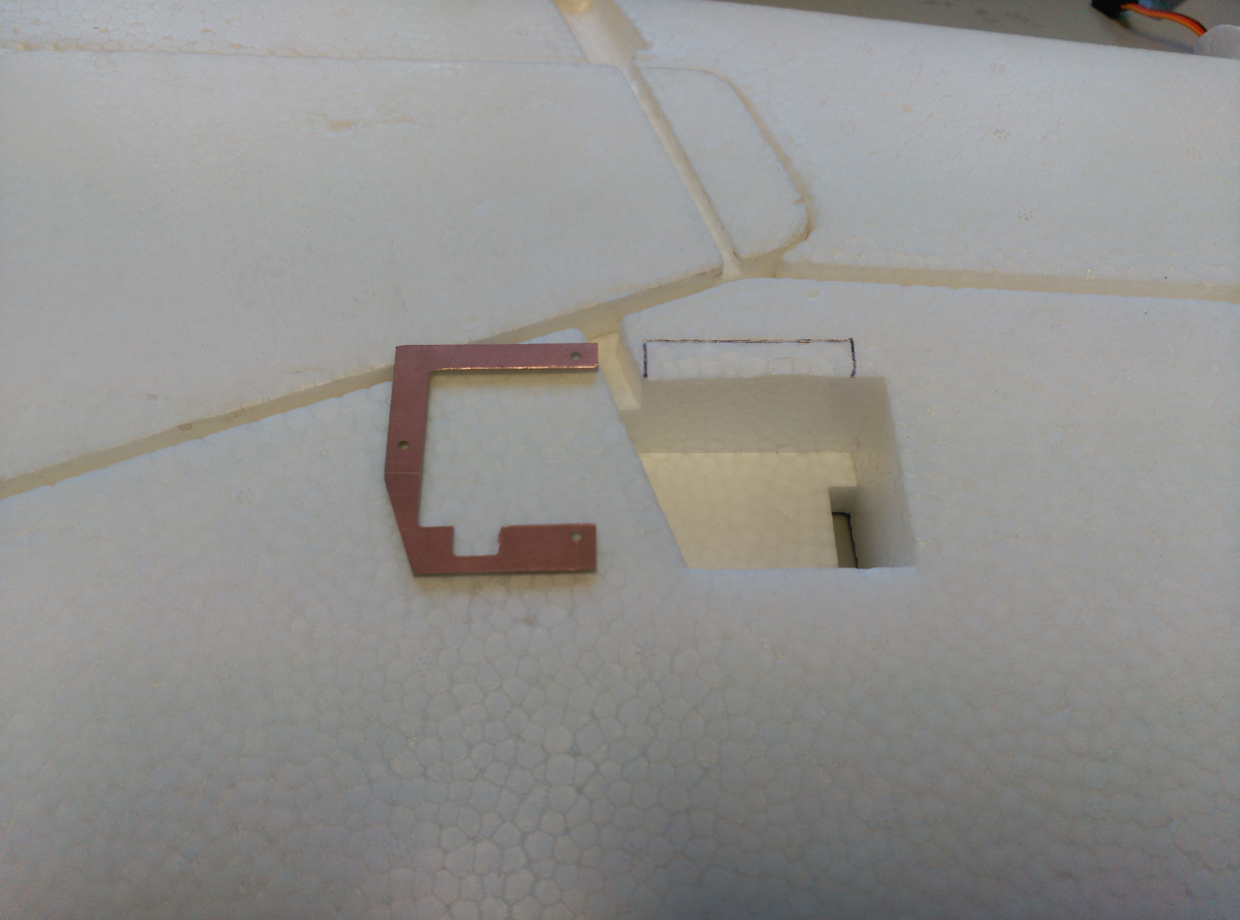

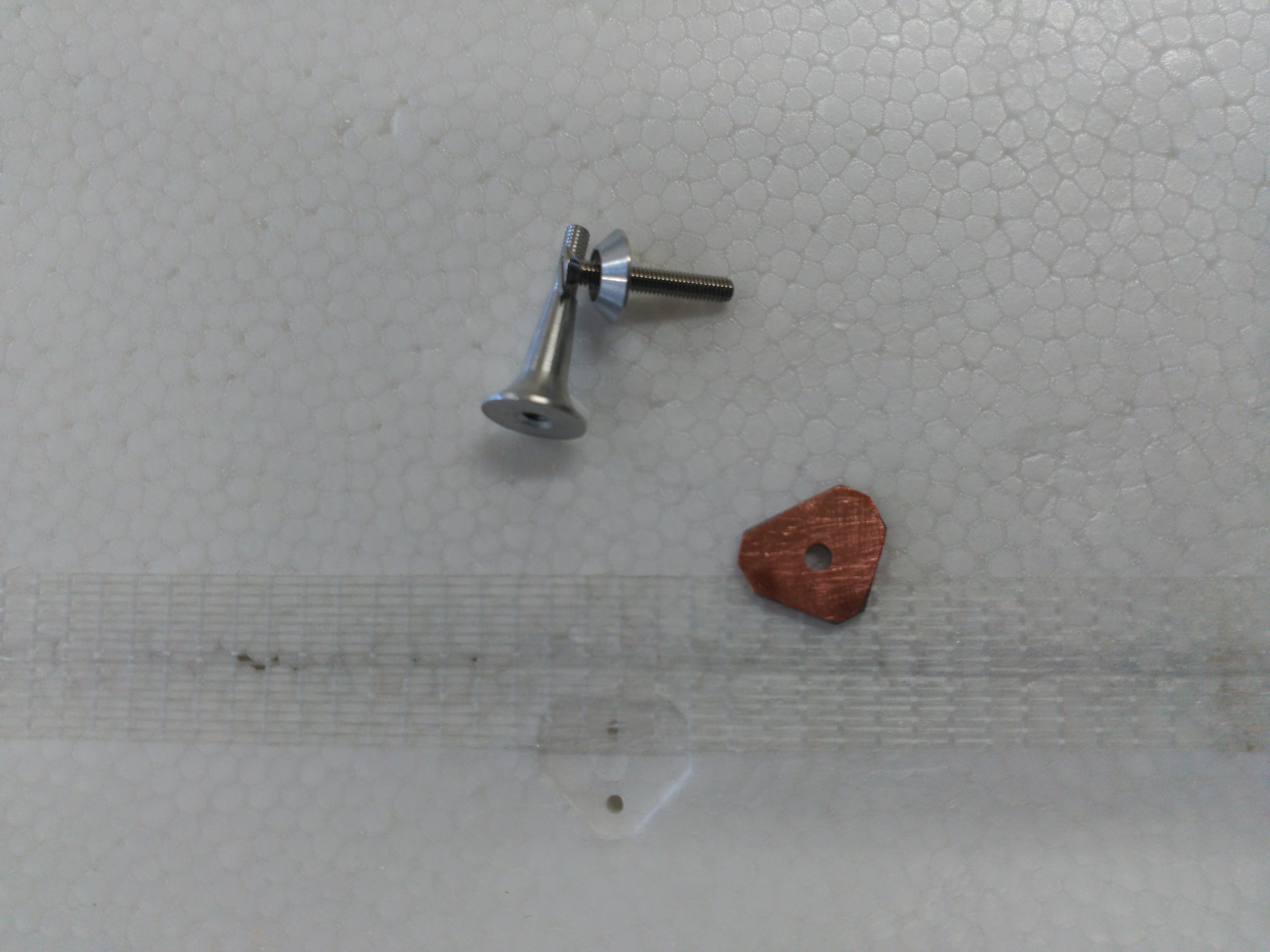

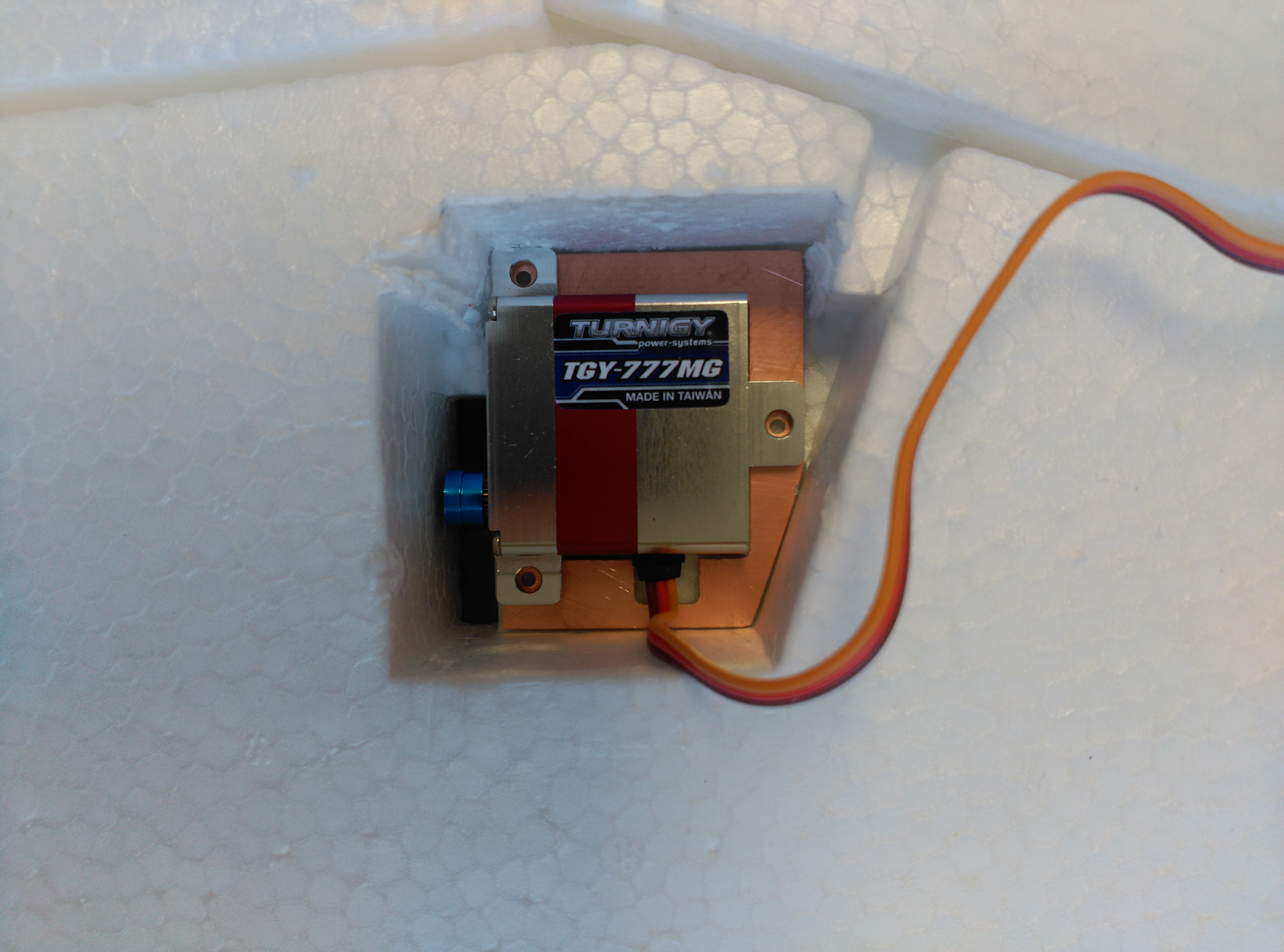

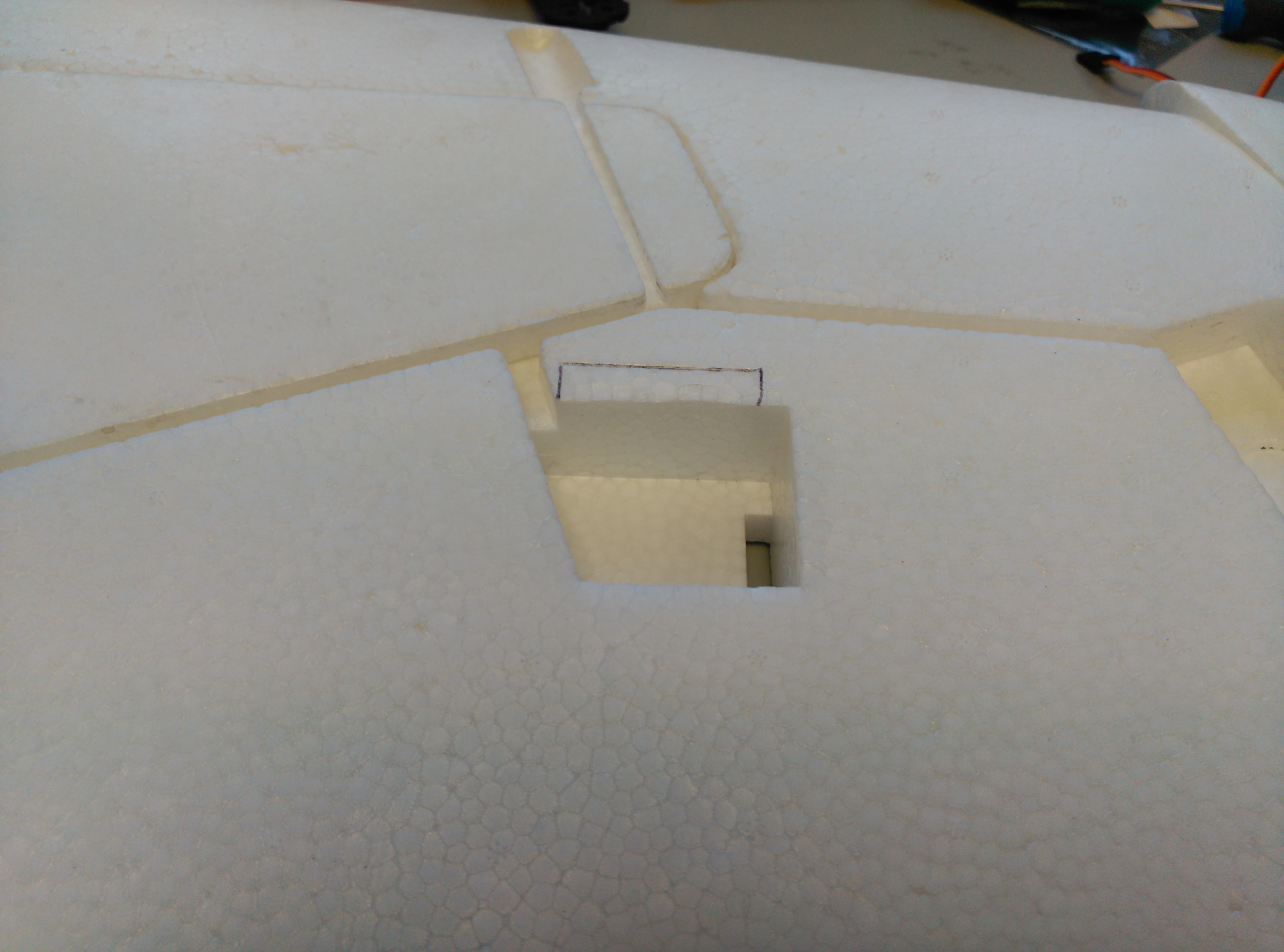

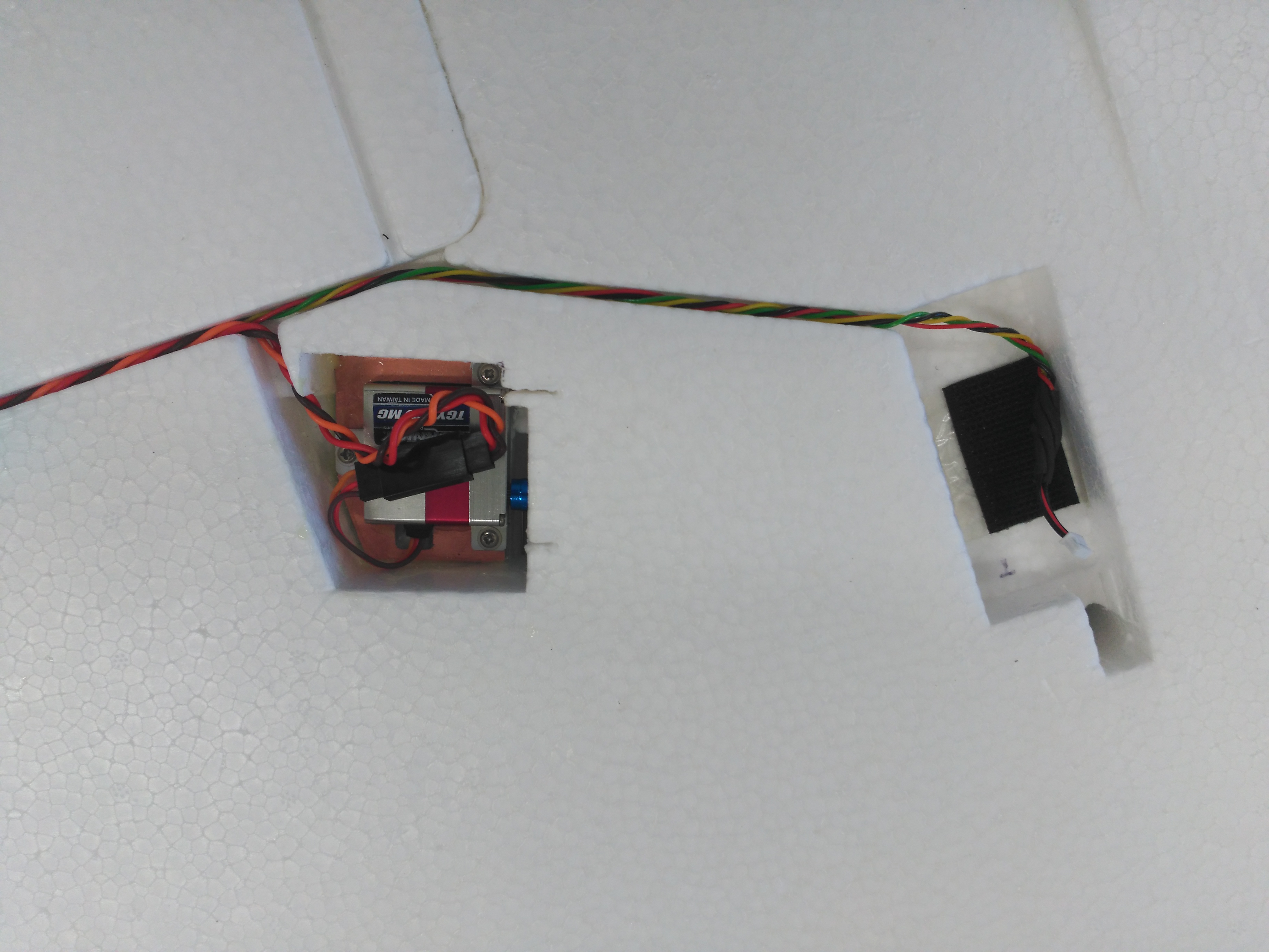

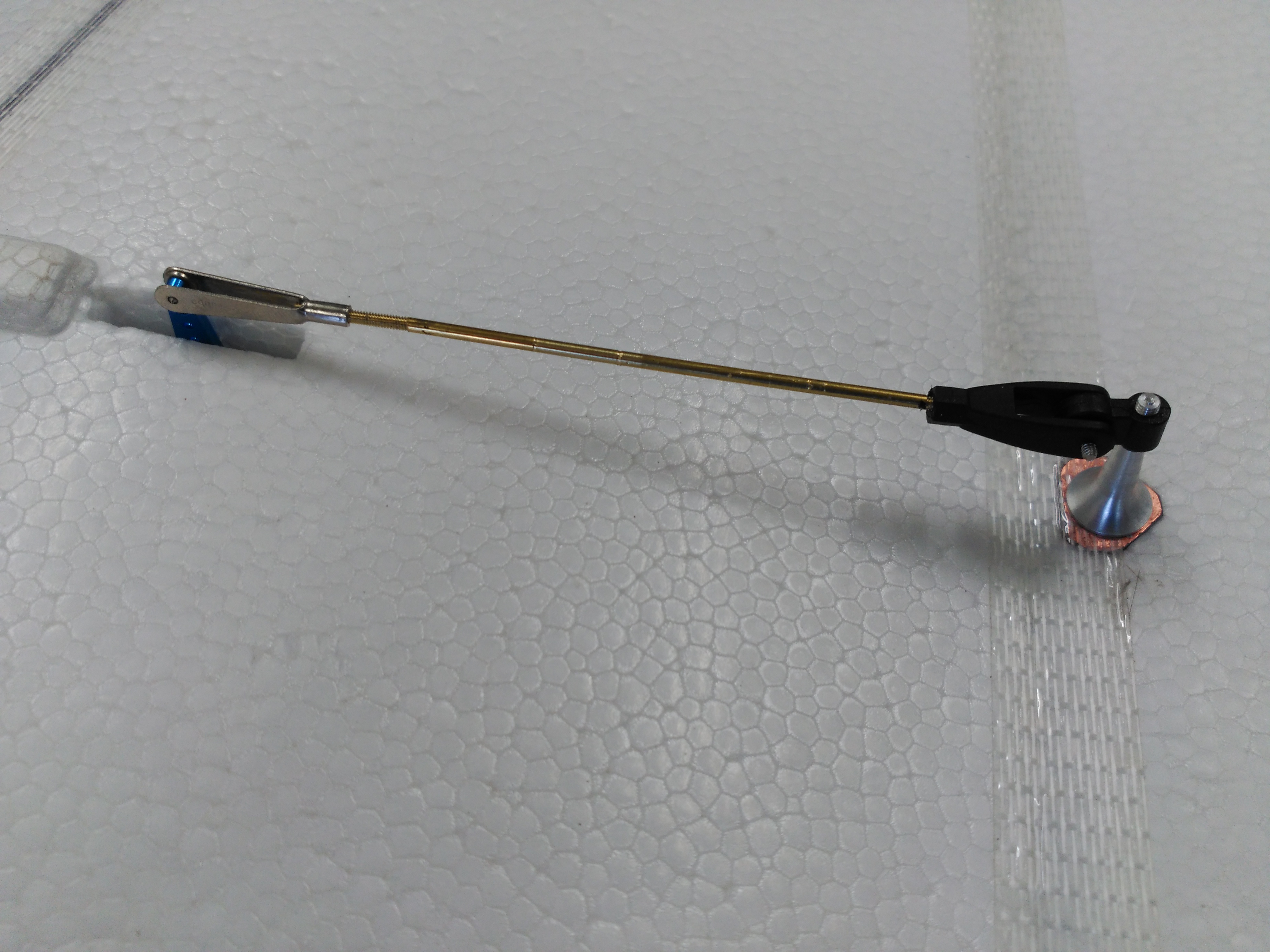

Vamos a instalar unos servos metálicos de formato delgado para alas, los tenía para un proyecto de F5J que algún día retomaré.
Como el tamaño del cajeado que viene realizado en las alas no se adecua al tipo de los servos que vamos a utilizar, lo primero es adaptarlos a ellos.
Siempre en alas de foam o EPP para la sujeción de los servos uso el mismo sistema, consiste en hacer un soporte en placa de circuito impreso sobre la que atornillo el servo y esta la pego con epoxi al foam.
Cortamos con el cutter el EPP necesario para que nos entre la placa, marcamos el foam y con la ayuda de una mula y la Dremel hacemos el hueco necesario para poder instalar el servo.
Comprobamos que servo apoya perfectamente sobre la placa.
Y pegamos la misma al semiala con epoxi.

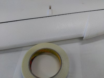

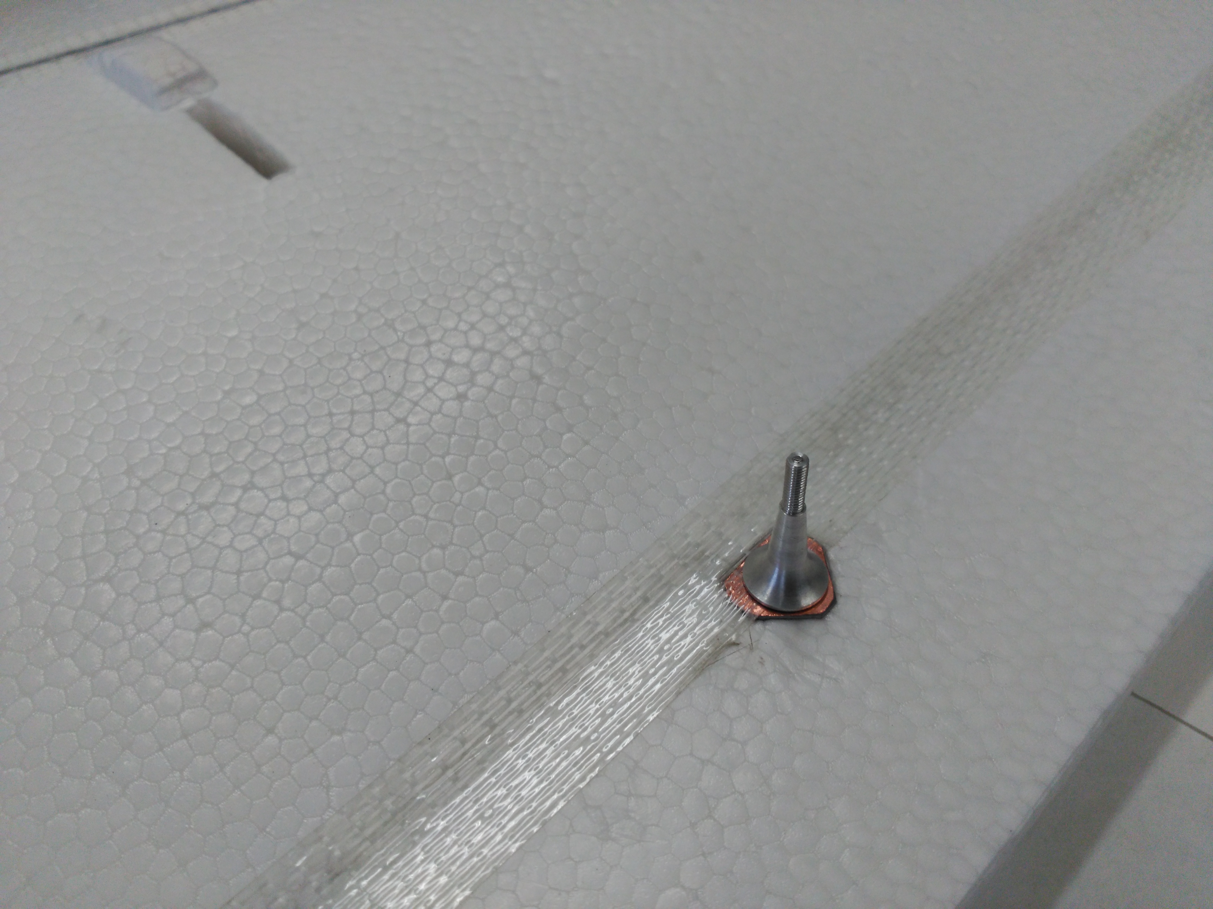

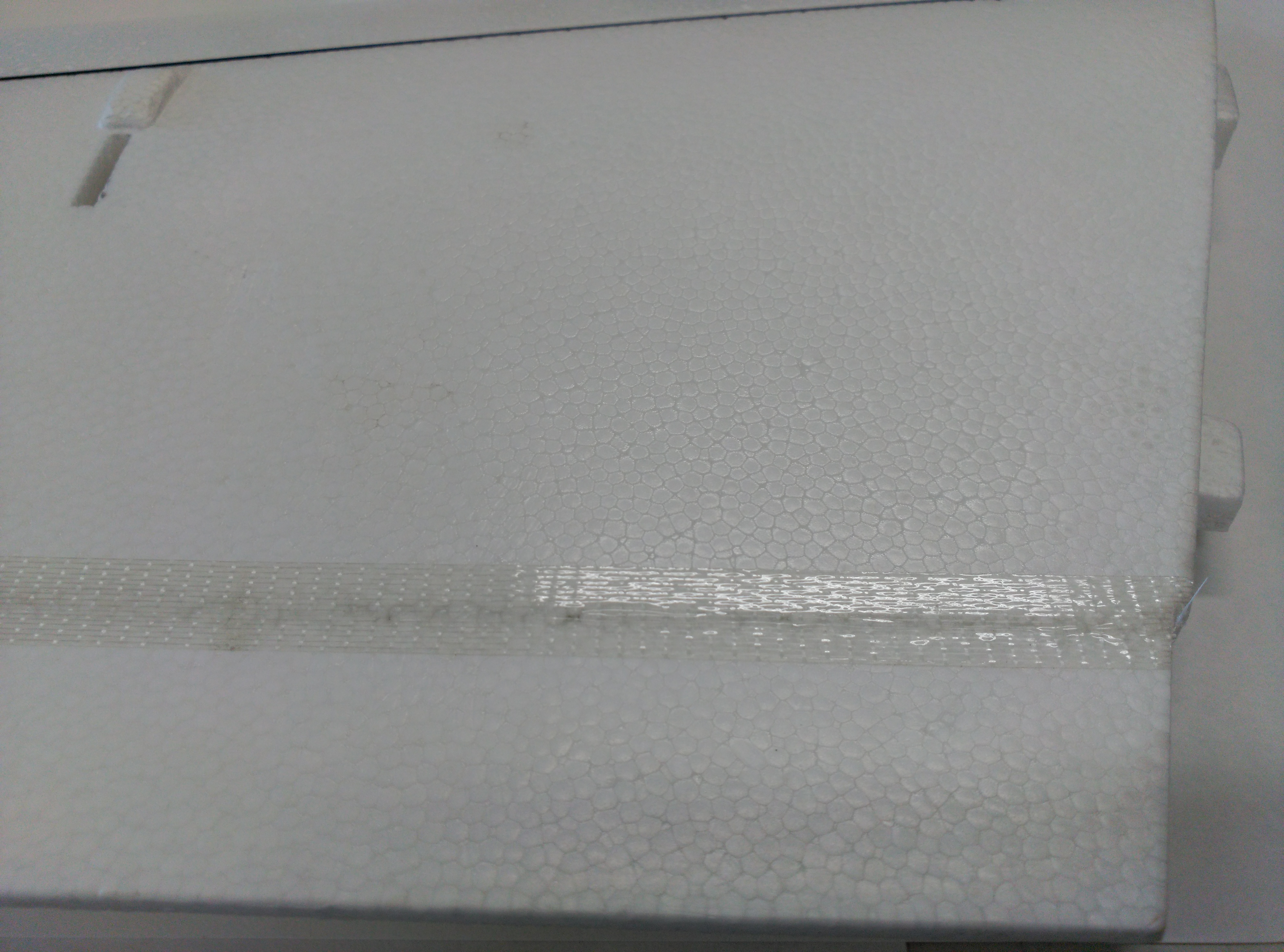

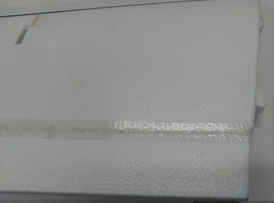

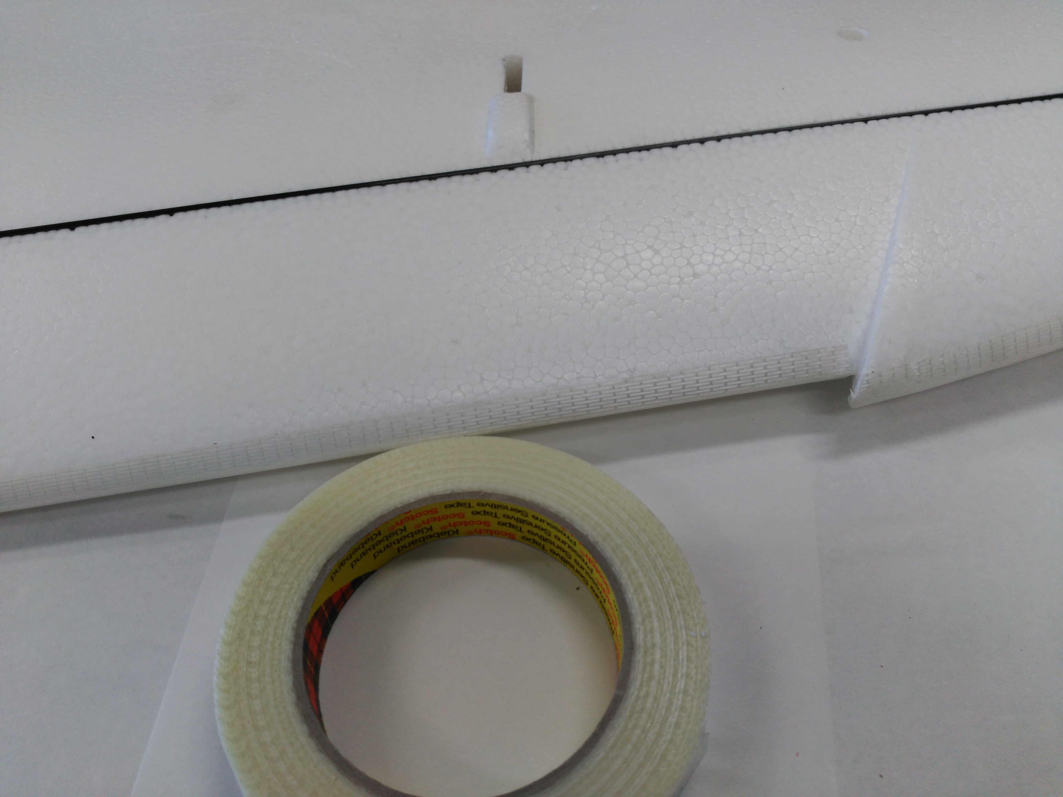

Seguimos con otra de mis manías que es poner cinta de fibra de vidrio para reforzar la bisagra de los elevones, tanto por el estratados como en el intrados.

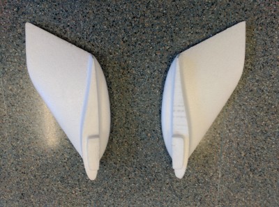

Y hacemos lo mismo con el borde de ataque y los wing-less.

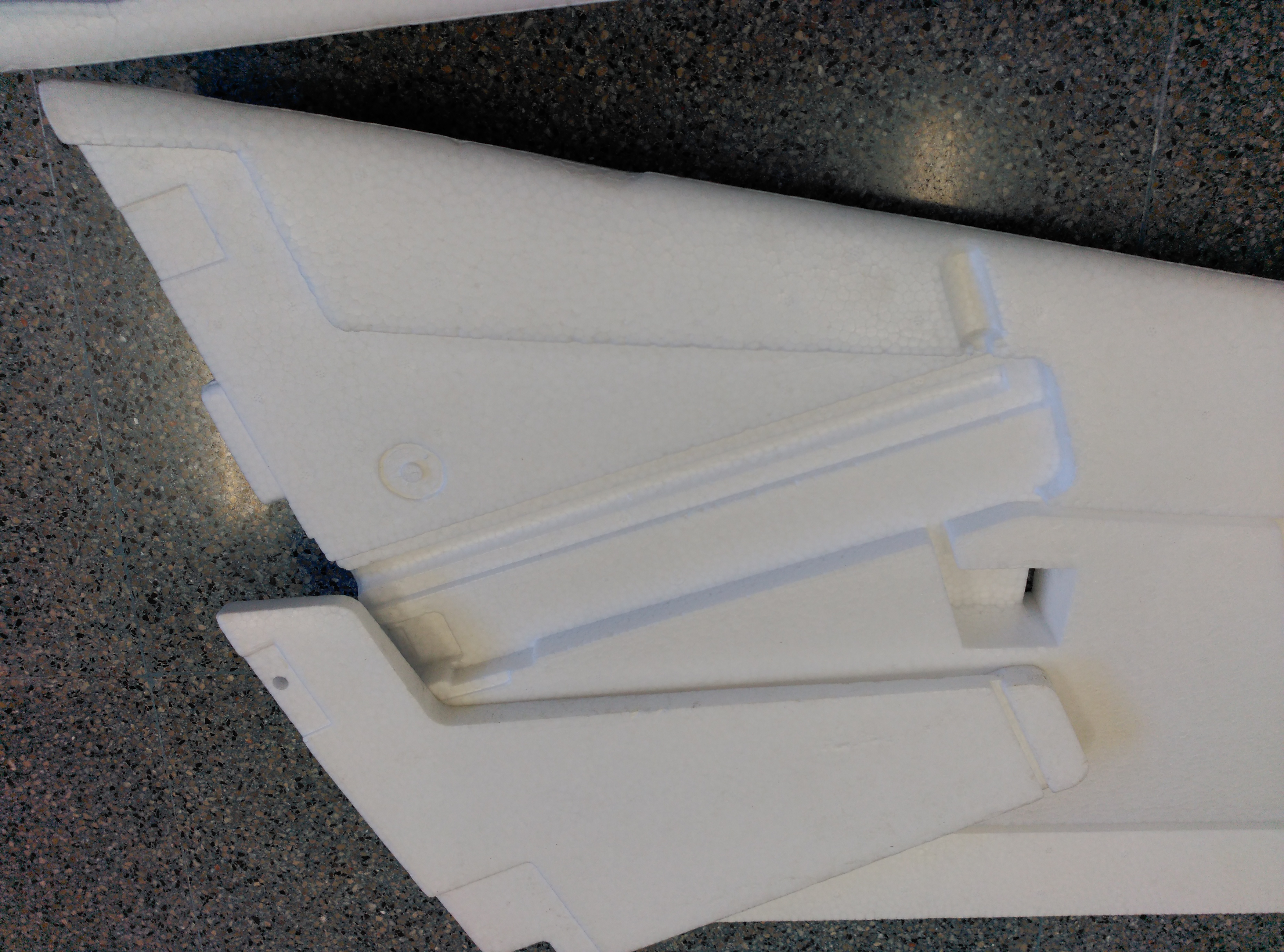

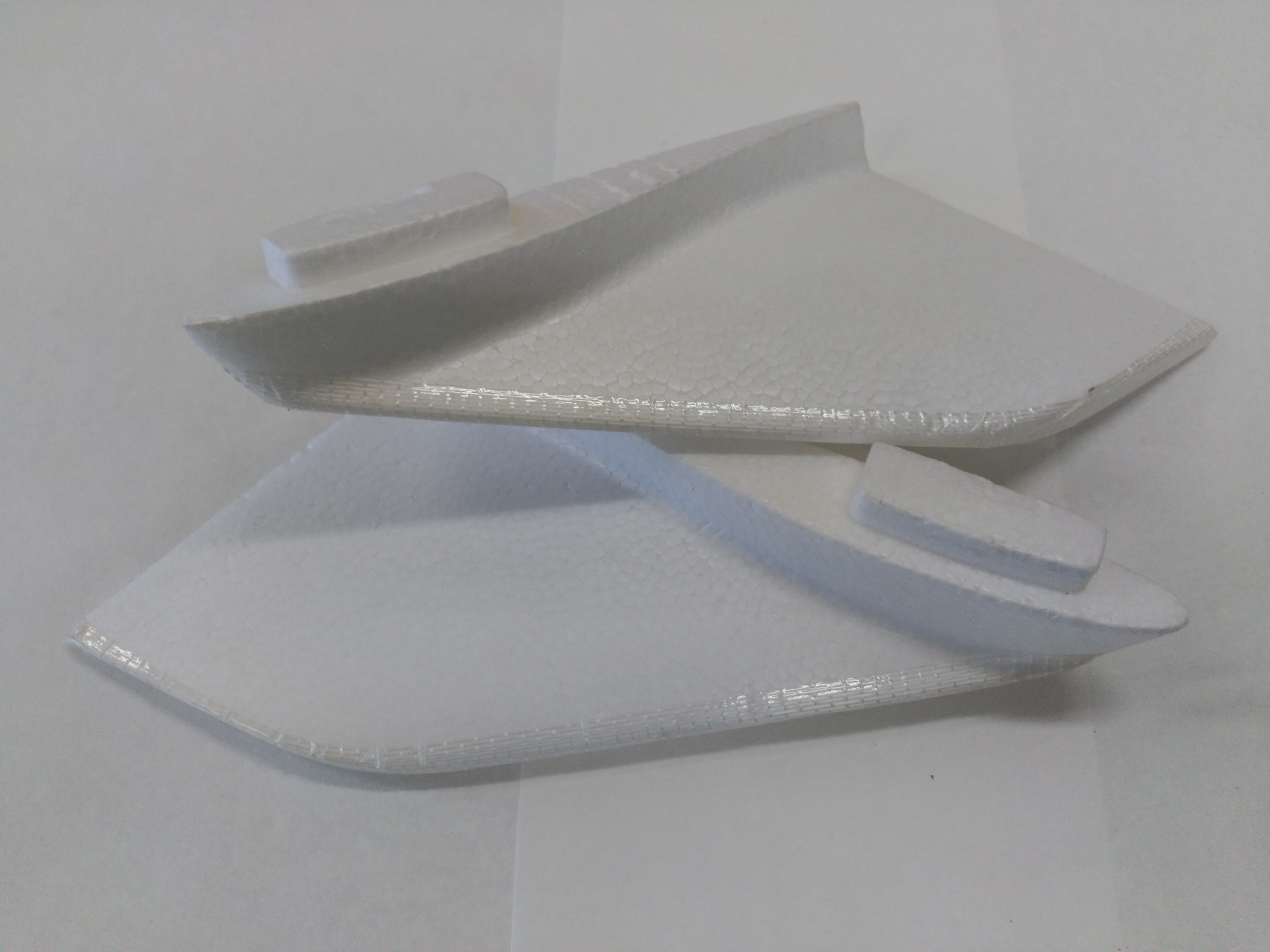

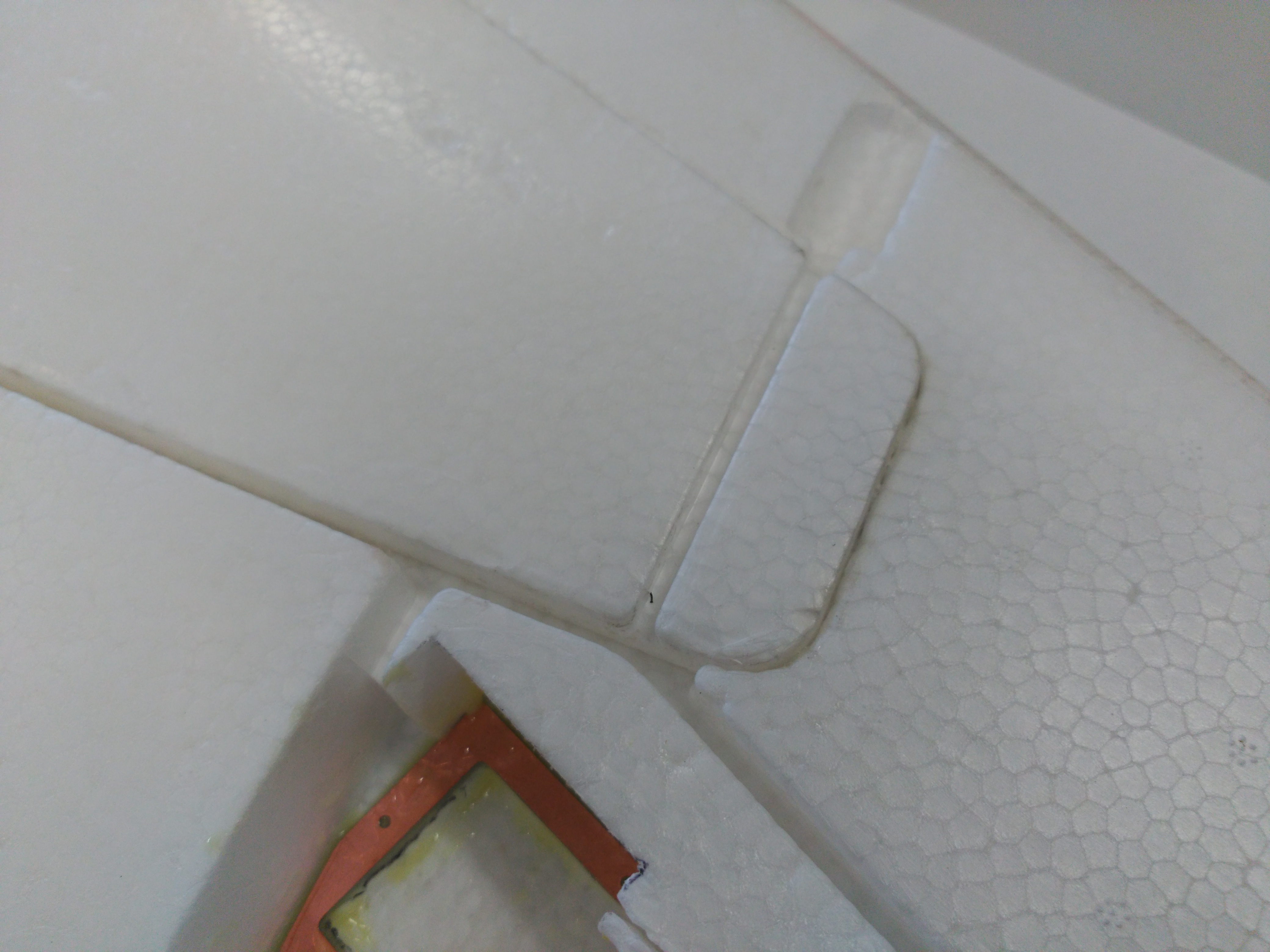

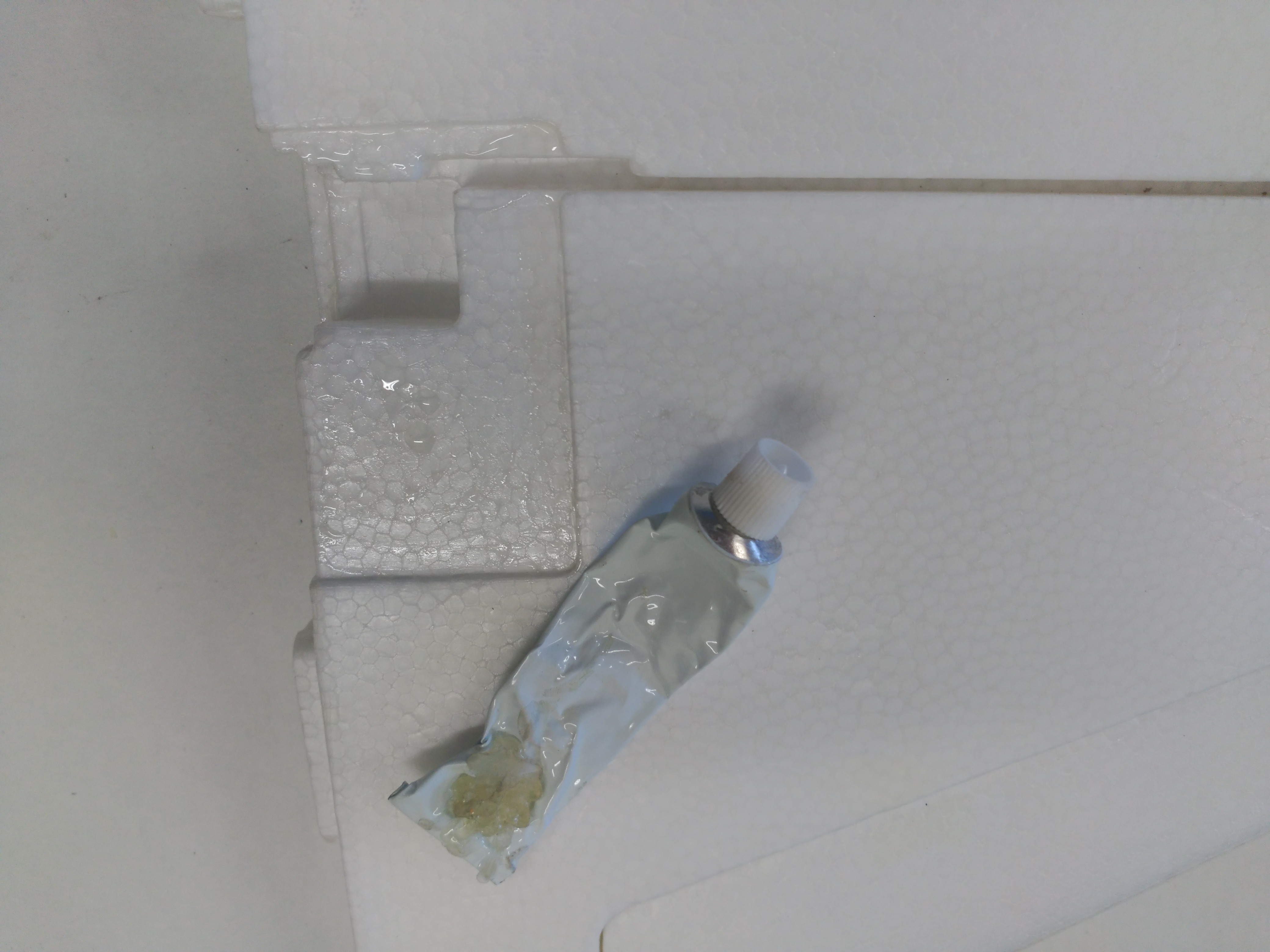

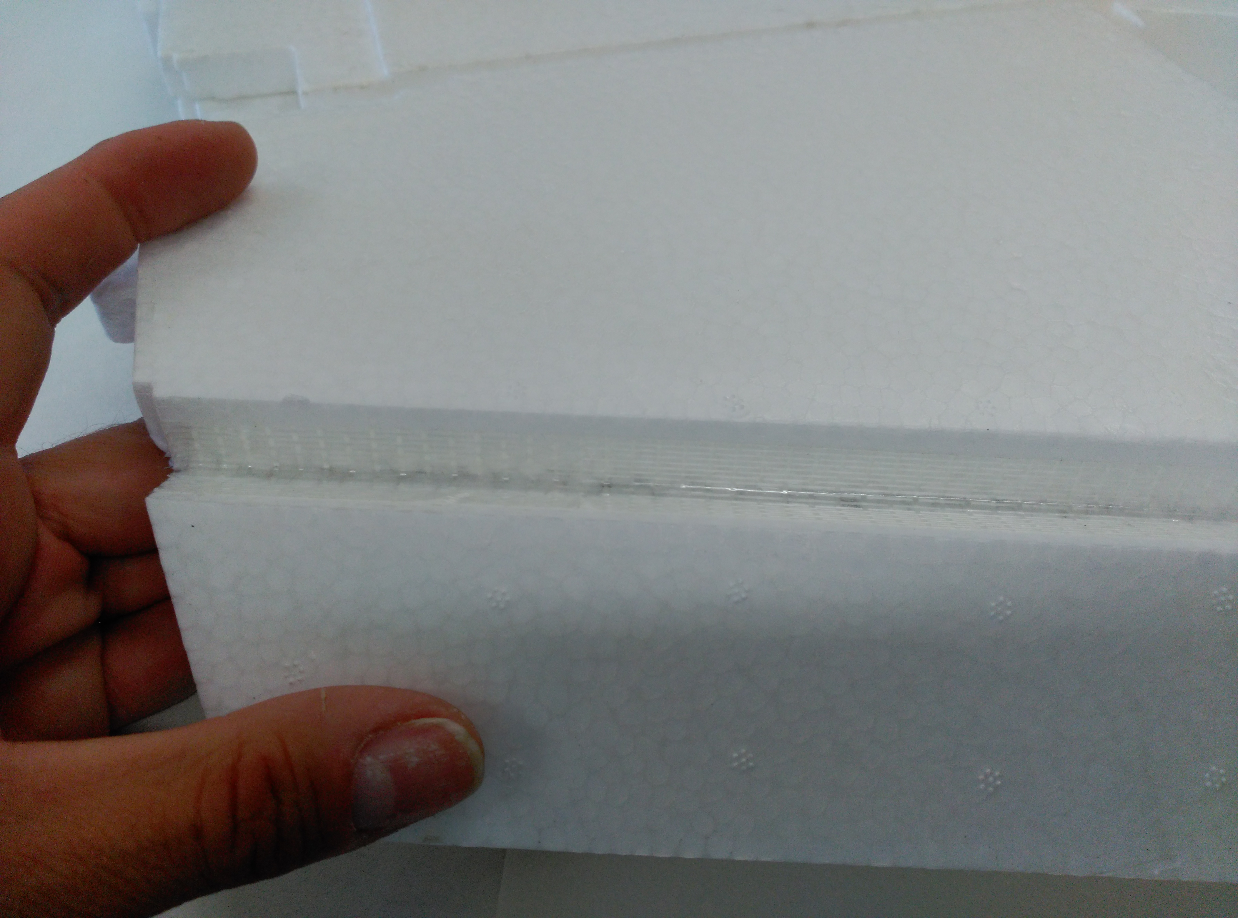

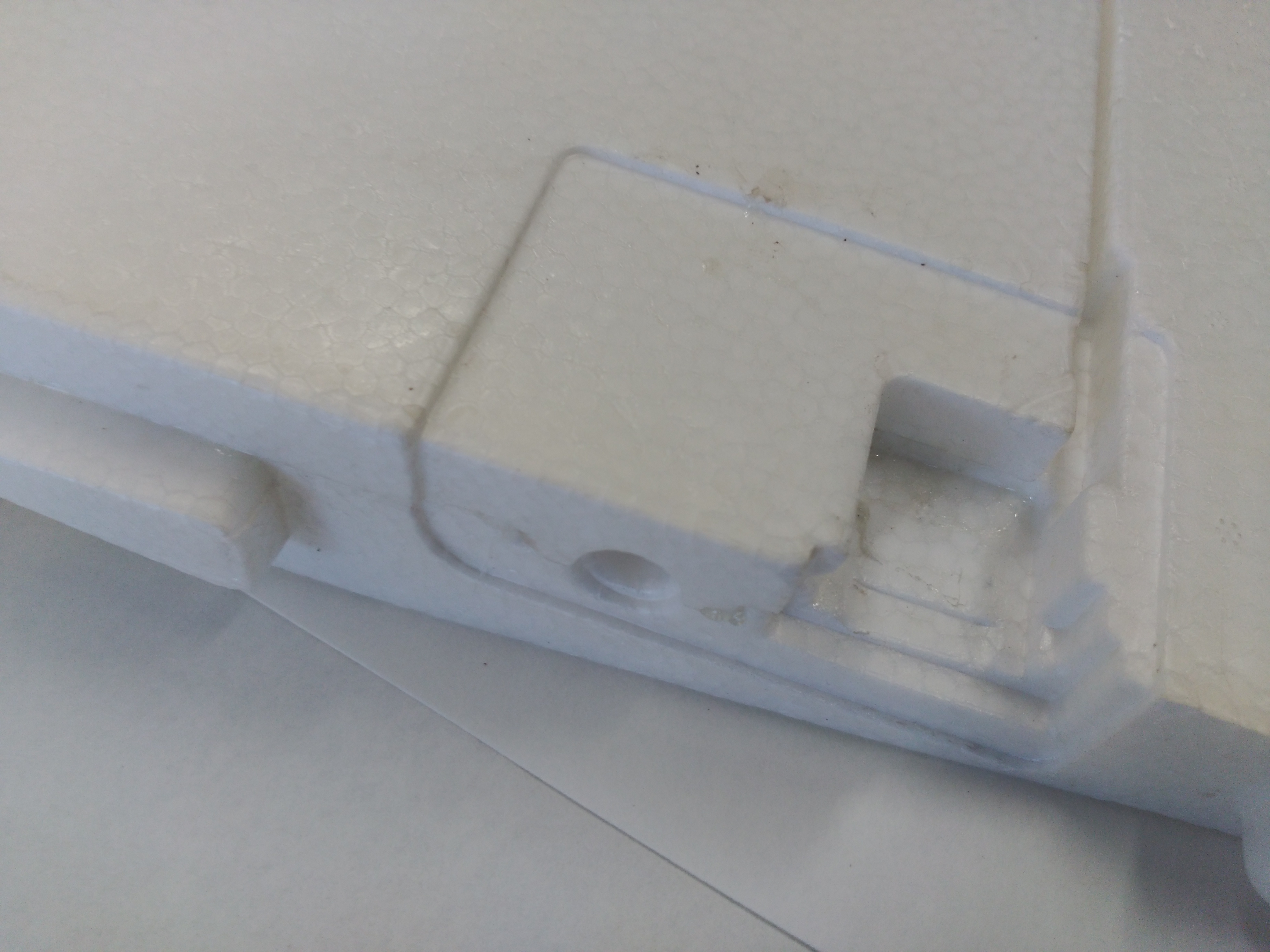

Seguidamente con el pegamento (de contacto) que nos viene en el kit, pegamos las piezas del intrados a las semialas y entre ambas se formará el cajeado para la varilla de carbono de unión de las alas. Intercalamos la pieza de plástico entre ambas que servirá de tuerca para los tornillos de la fijación de las semialas al fuselaje.
Un par de detalles de la unión de ambas piezas.
Observar que ambas piezas ajustan muy bien (encastre).
Mientras en el otro extremo no es tan buena, creando un escalón.

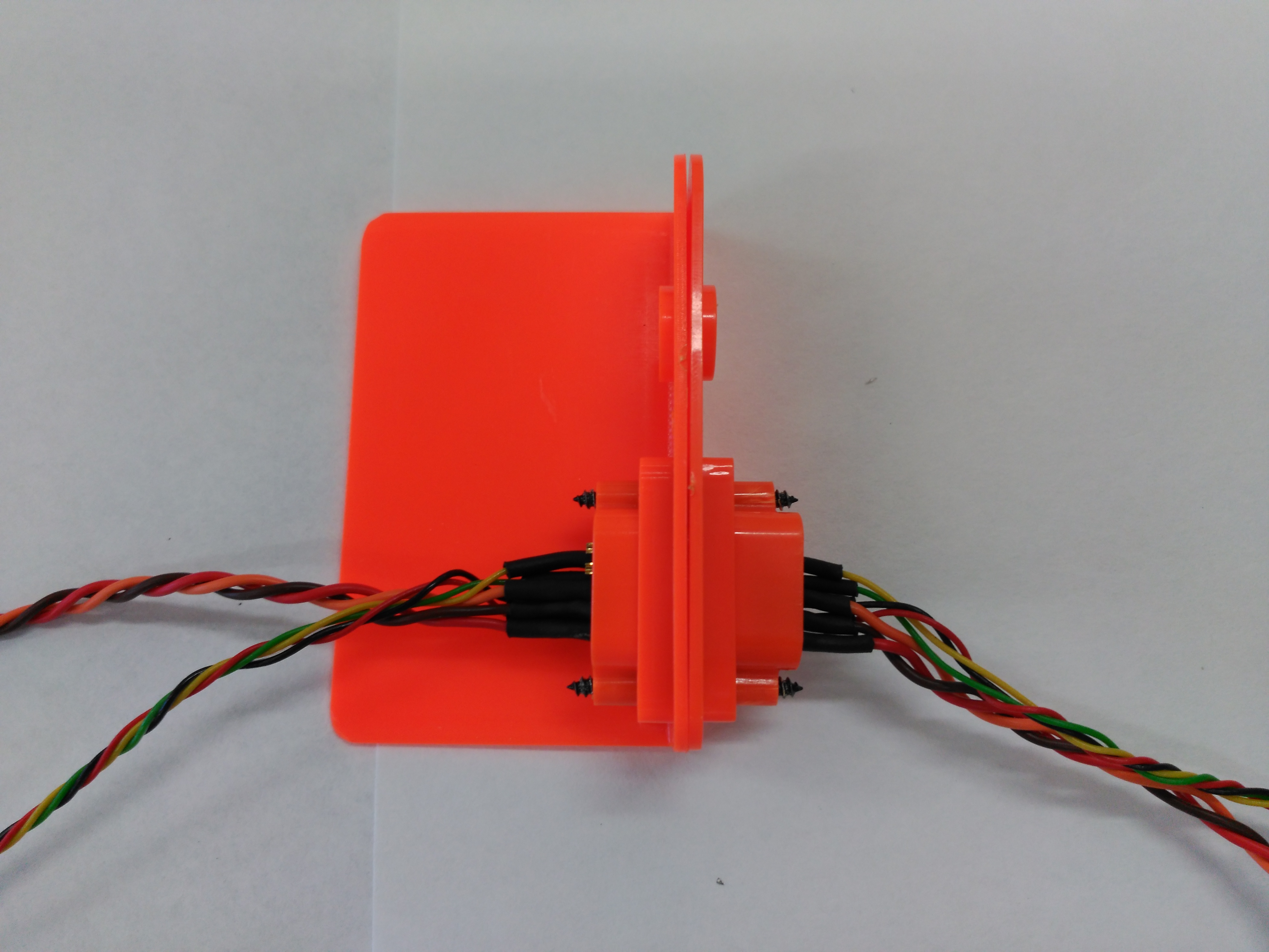

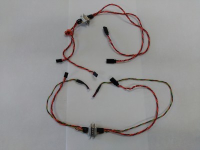

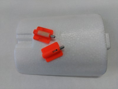

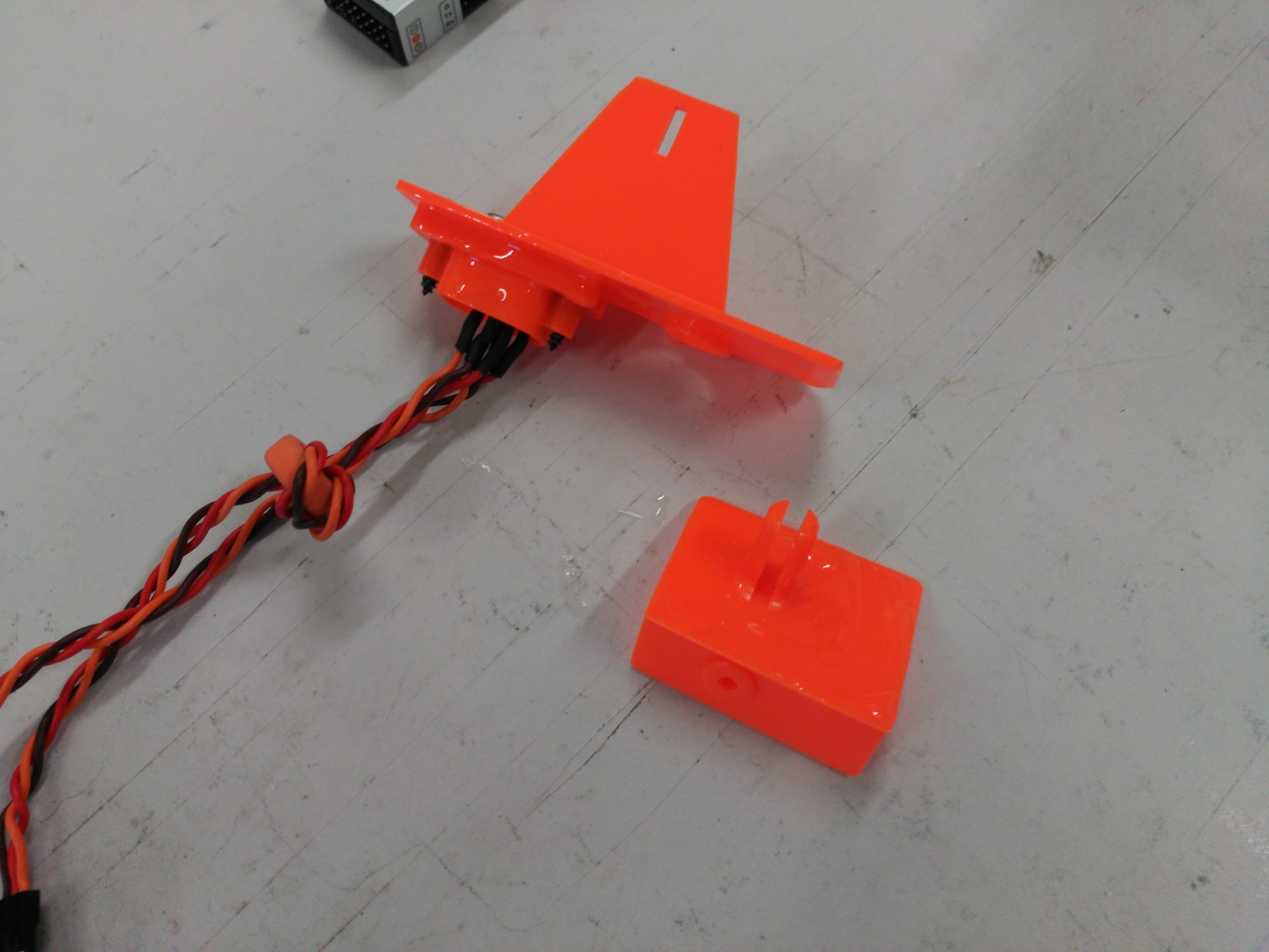

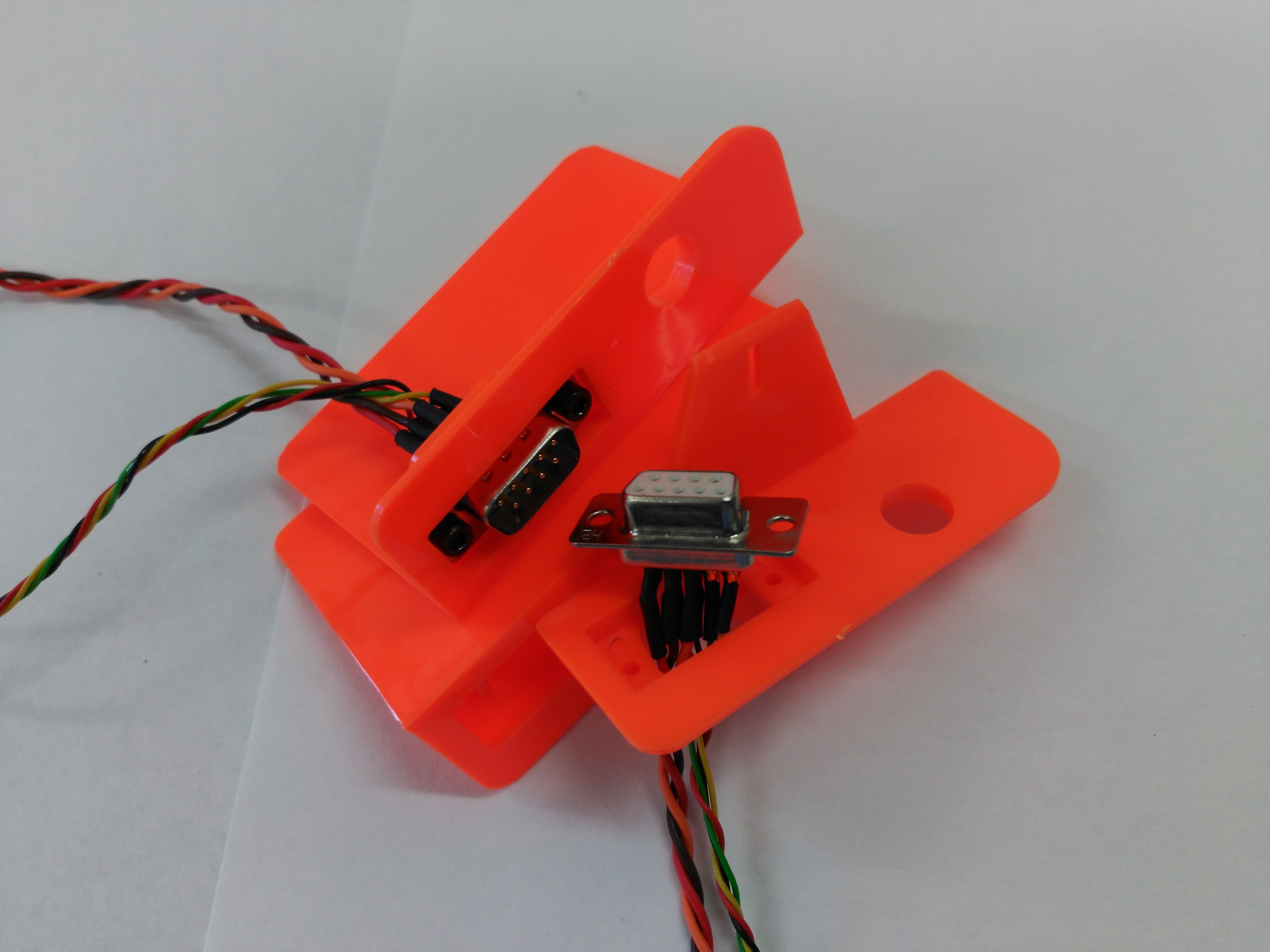

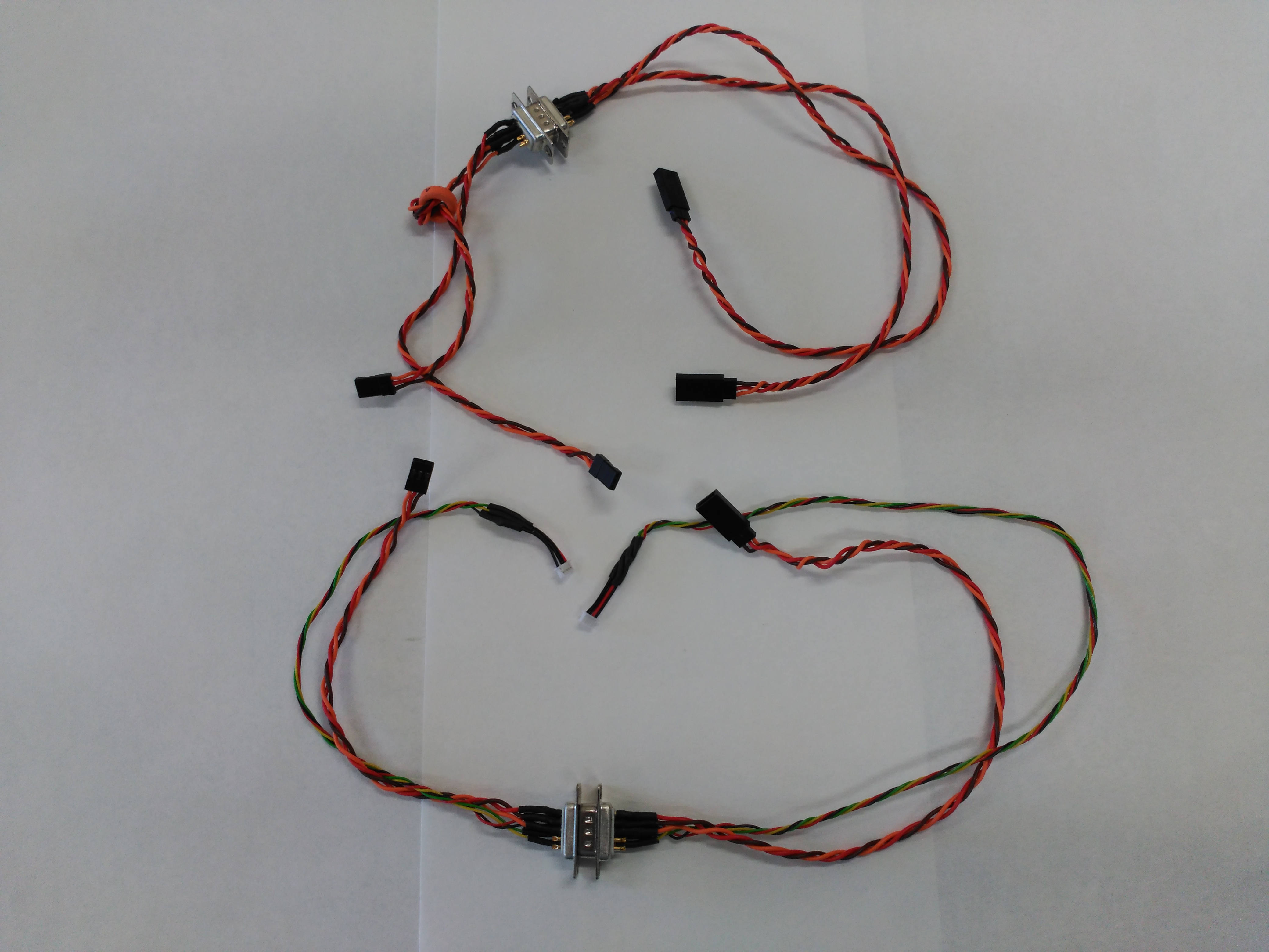

En el kit nos vienen unos conectores DB9 para la conexión eléctrica entre los servos situados en las alas y el receptor ubicado en el fuselaje.
Nosotros además instalaremos el emisor de telemetría y dejamos la previsión para el emisor de vídeo.
Tenemos que tener la precaución de conservar la numeración correspondiente para que el conexionado sea correcto.
Estos conectores se atornillan a las piezas de plástico que posteriormente pegaremos a las semi alas y al fuselaje respectivamente.

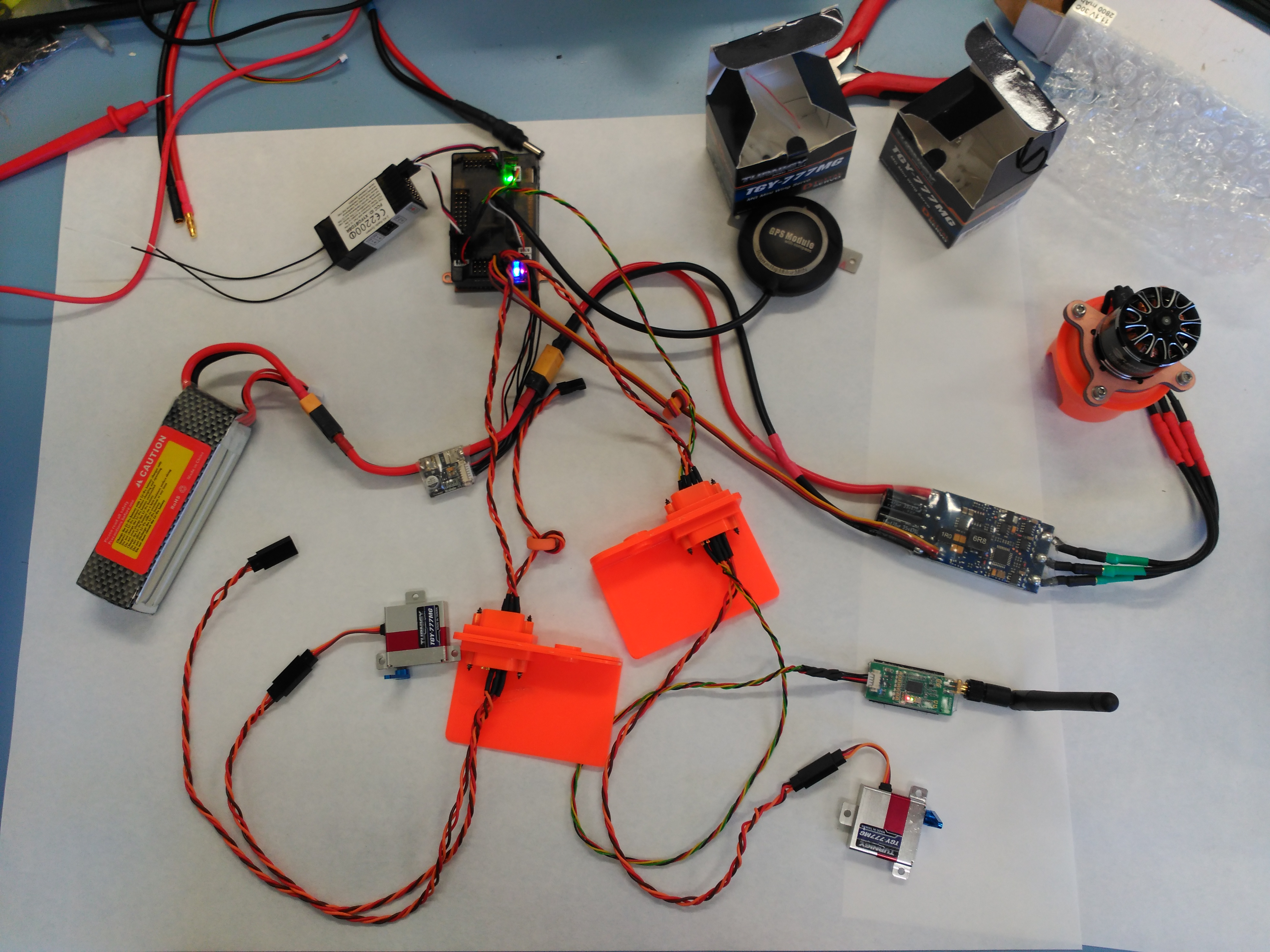

Y para salir de dudas realizamos una comprobación de funcionamiento de todos los elementos eléctricos. Con una configuración básica de la APM (calibración de radio) conectamos a ella el receptor mediante PPM, el GPS, el modulo de potencia, servos, variador, motor, telemetría y batería. ¡Que sorpresa funciona!

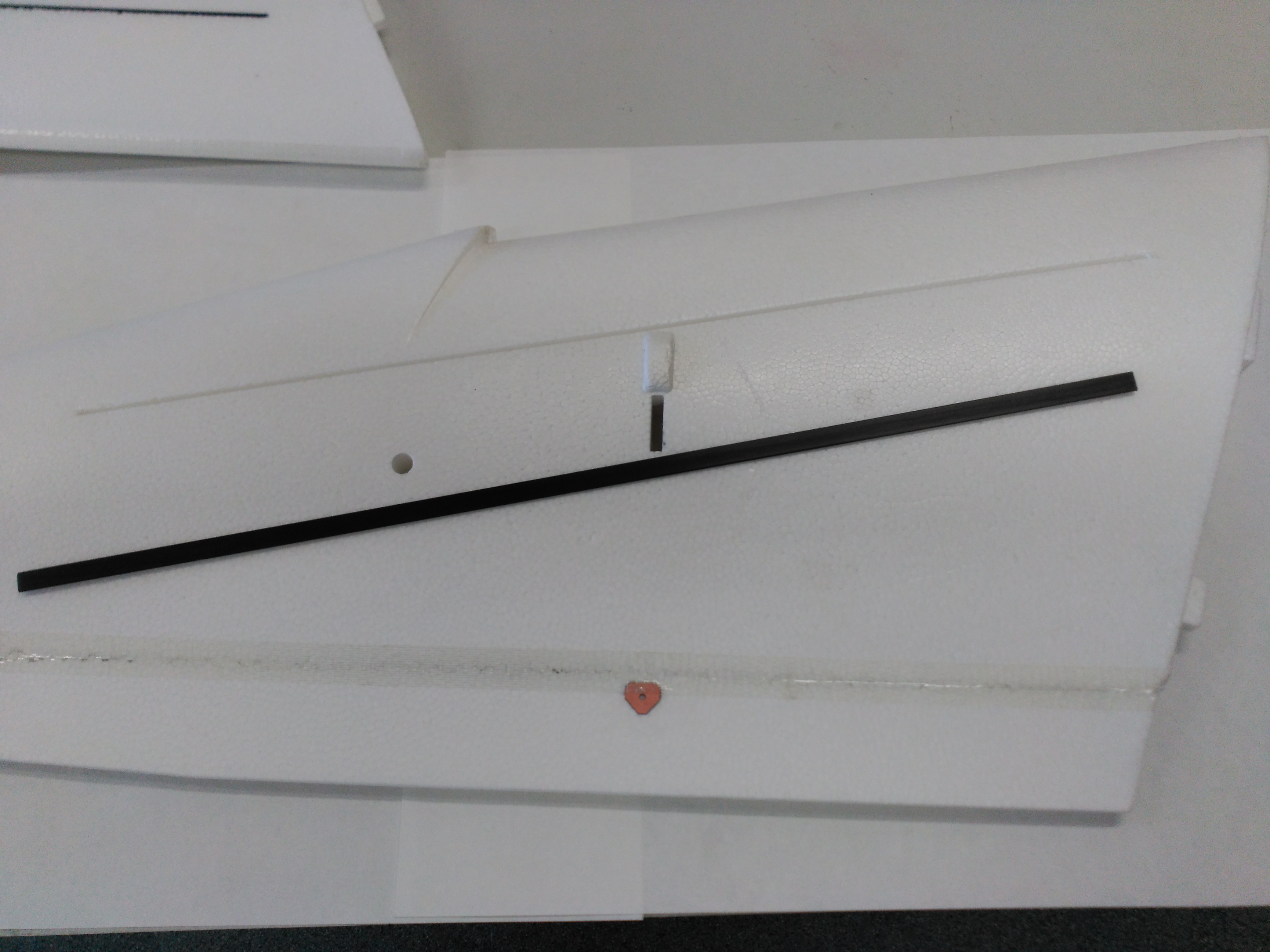

Avanzamos con las semi alas a las cuales hemos realizado un refuerzo de placa de fibra de vidrio de circuito impreso donde atornillaremos el mando del elevón. El kit trae unos de plástico pero hemos optado por montar estos de aluminio.

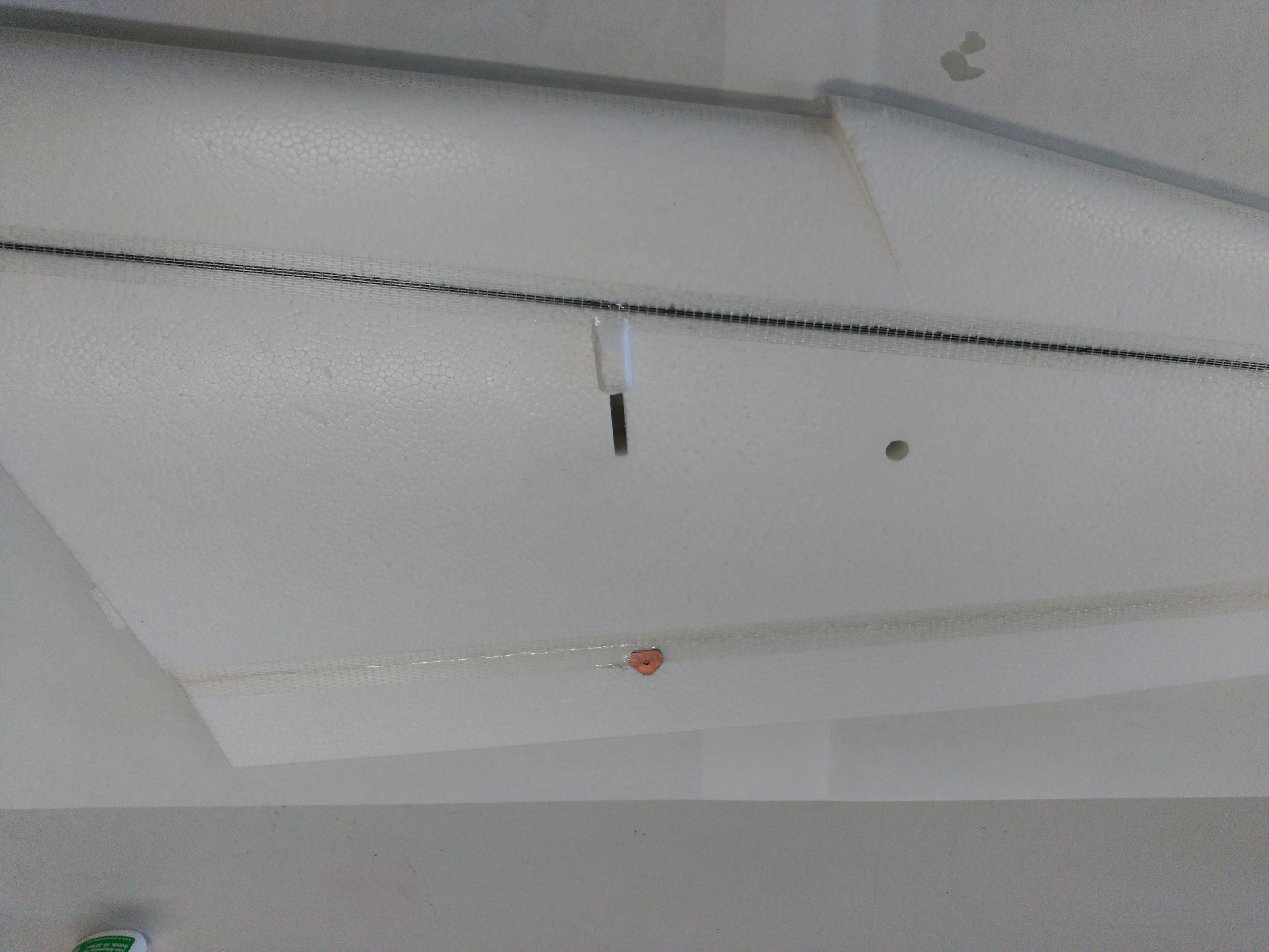

Sacamos la pletina de carbono que viene en el extrados, la lijamos ligeramente y la pegamos con ciano para EPP.
Y como no, la reforzamos con cinta de fibra vidrio.

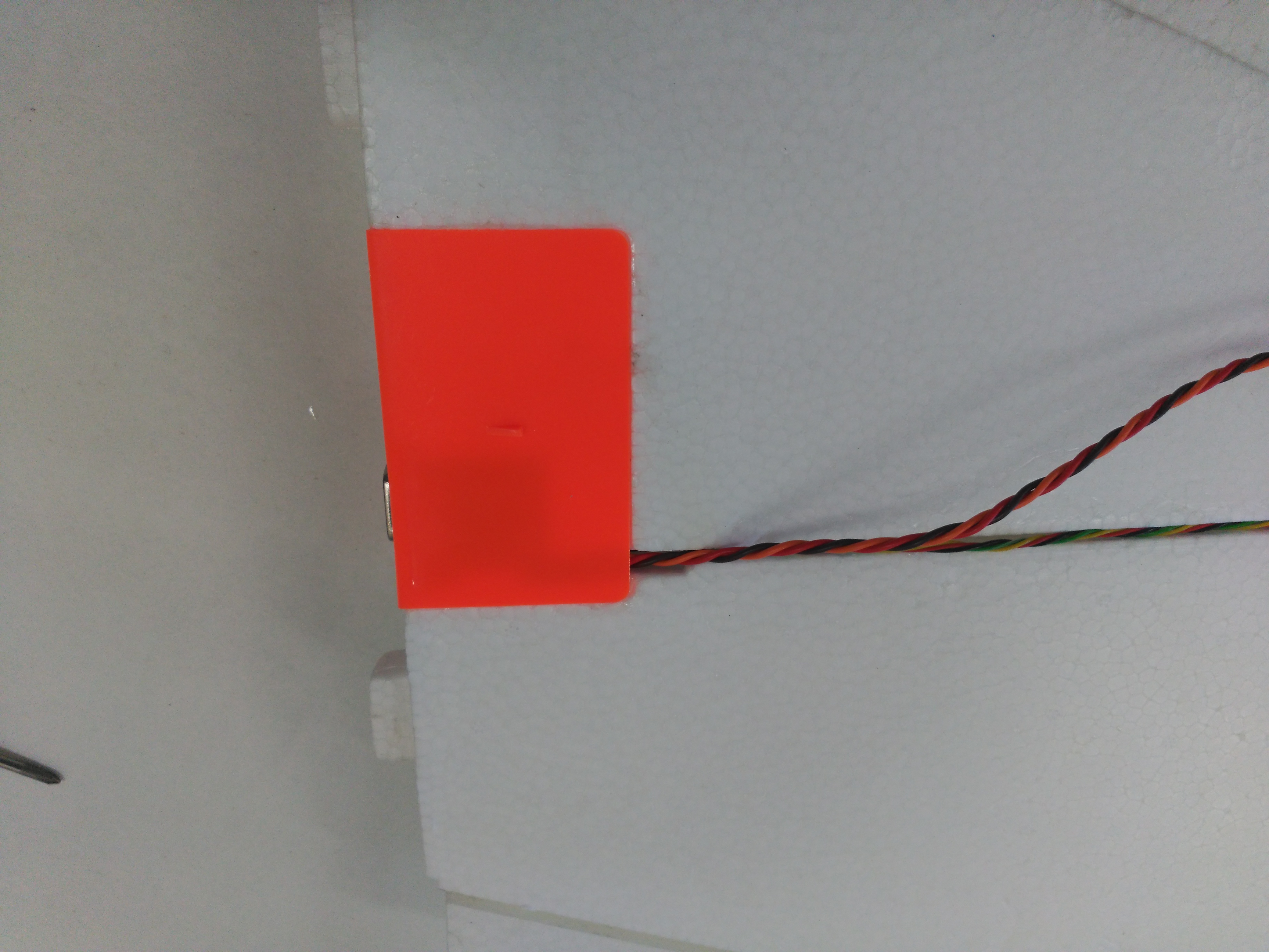

Ahora vamos a pegar las piezas donde hemos atornillado los conectores a las alas, aplicamos pegamento de contacto, esperamos unos minutos y pegamos la pieza.

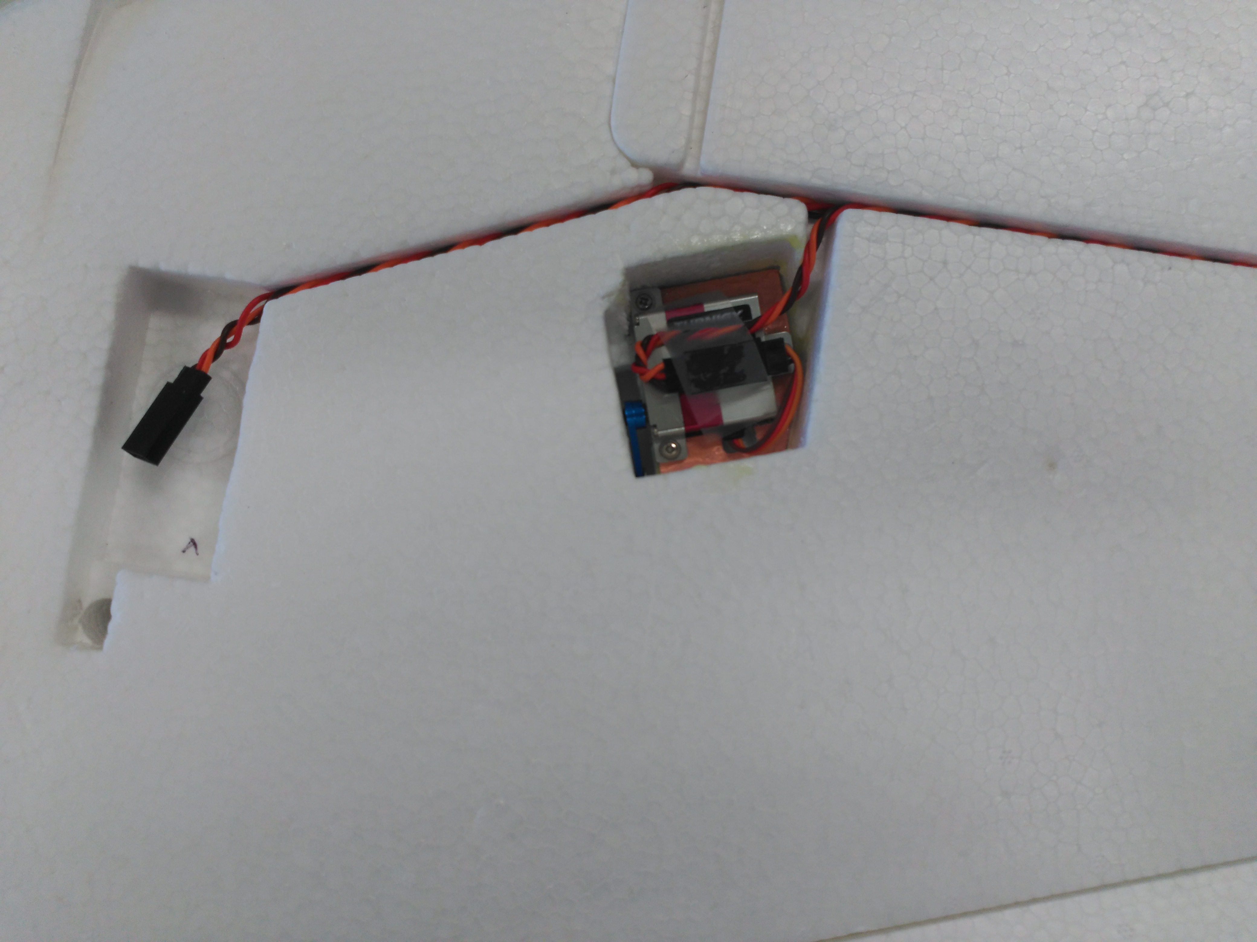

Ya podemos ubicar los cables de los servos y de los emisores en la canaladura y realizar el montaje de los servos.

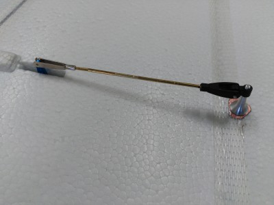

Y terminamos las semi alas con el montaje de los brazos de aluminio de los elevones y la conexión de estos al servo mediante la transmisión que hemos realizado con una varilla de latón de 2 mm.

Me gusta la pieza de fibra para adaptar el servo. Entiendo que las semi alas son desmontables por el conector DB9, ¿Cómo queda el fuselaje entonces? ¿Tres piezas?
Me gusta también que ya disponga del hueco que hay hacia el extremo del ala para la telemetría o el trasmisor de video, porque se aleja del receptor de radio control.

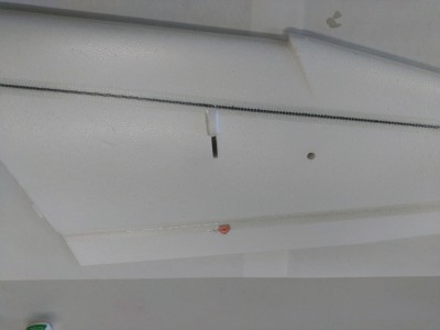

Sí las alas son desmontables y su unión es mediante una especie de click y unos tornillos, de esta forma tenemos las dos semi alas y el fuselaje.
La verdad es que como la envergadura es de 1500 mm. lo llevo montado en el coche. Solo ha ido al campo de vuelo dos veces de momento.
Como mencionas esta realizado un hueco en cada semi ala para la albergar la telemetría y el emisor de vídeo con lo que quedan separados del receptor y de la AMP.

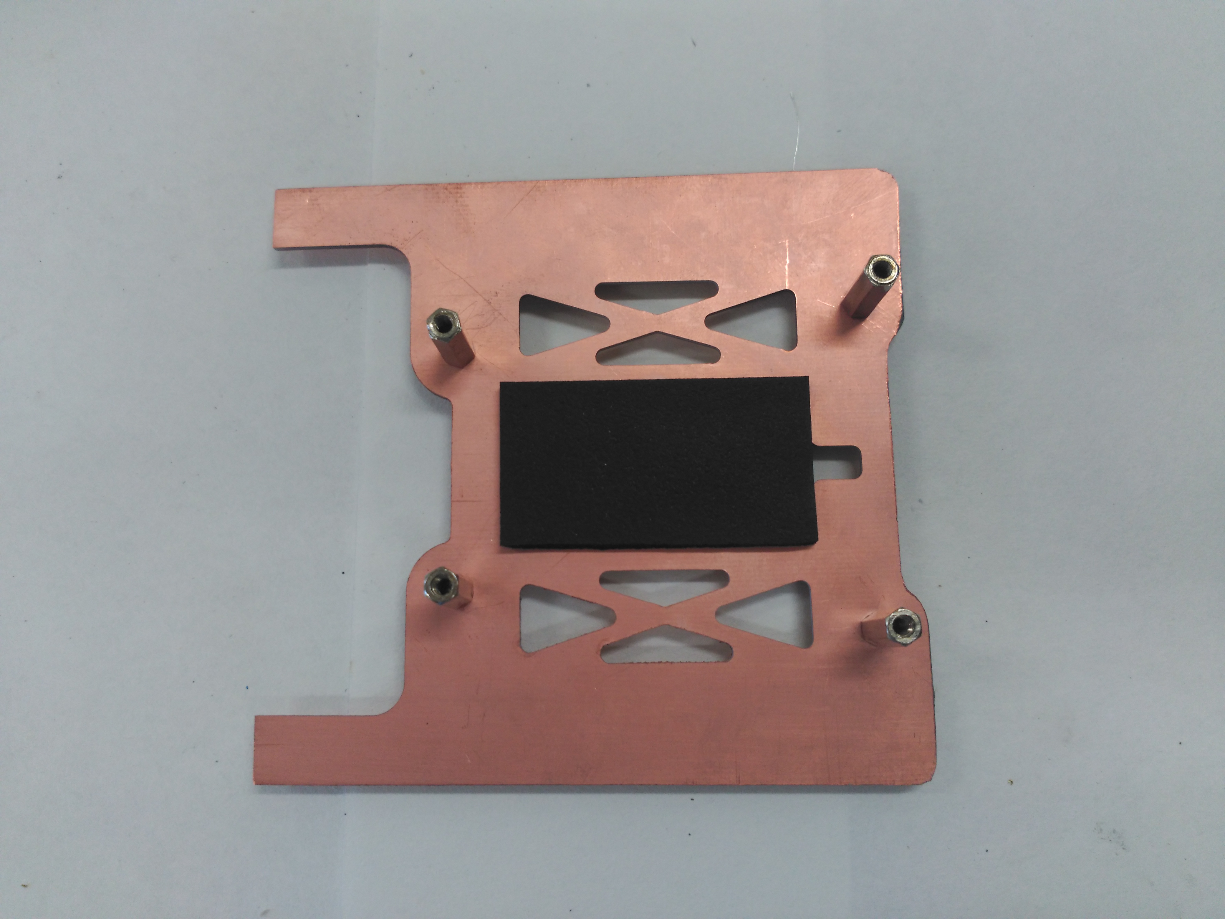

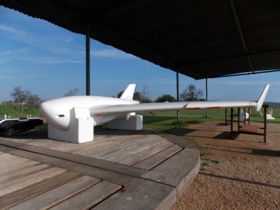

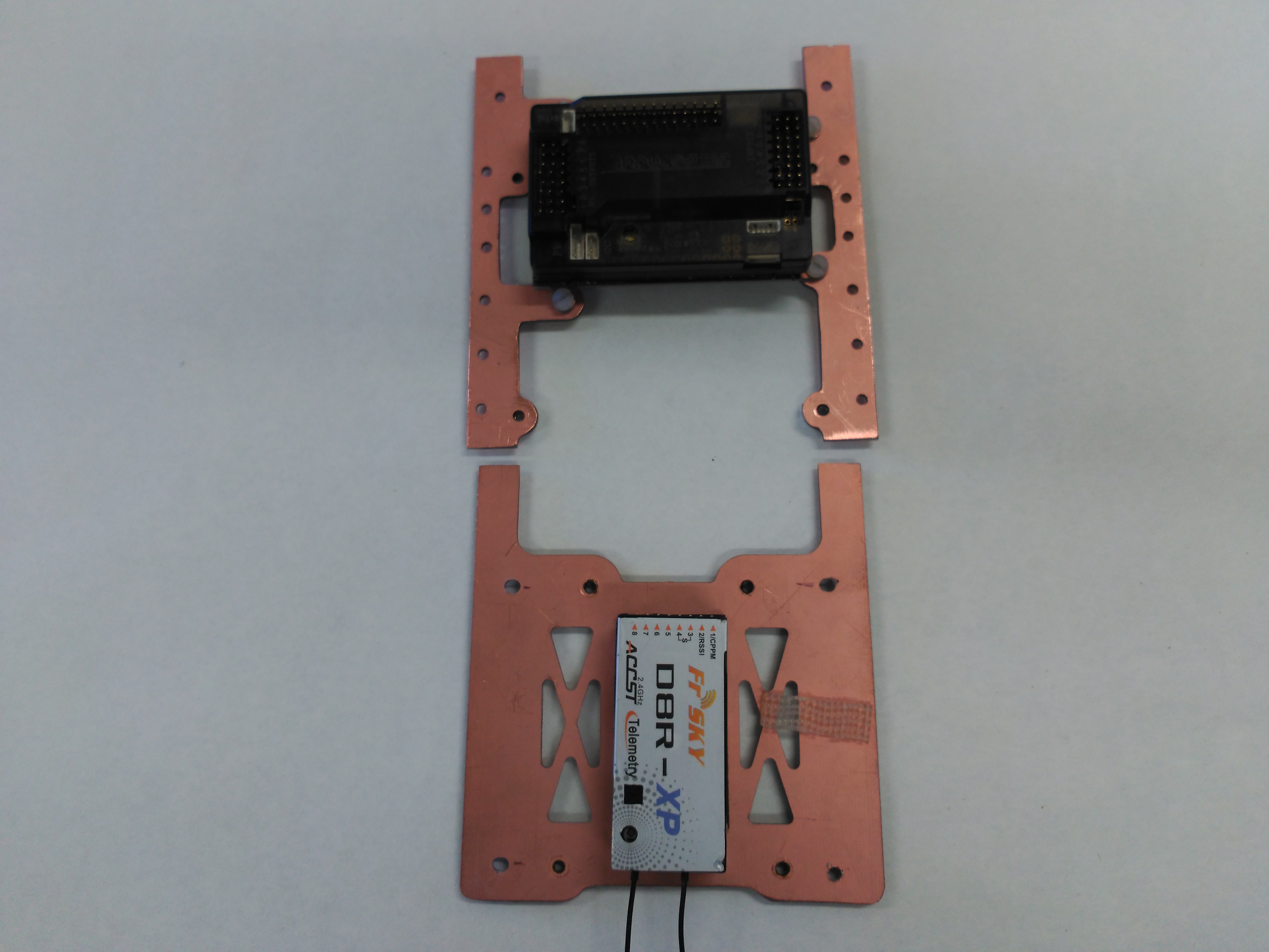

Como ya he comentado, la X6 estaba pensada como herramienta para el estudio de dunas y sedimentos, pero el geógrafo no volvió a dar señales de vida y decido terminarla en previsión para FPV.

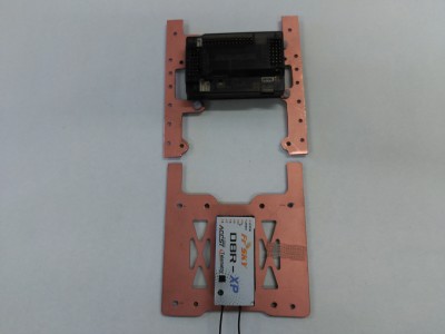

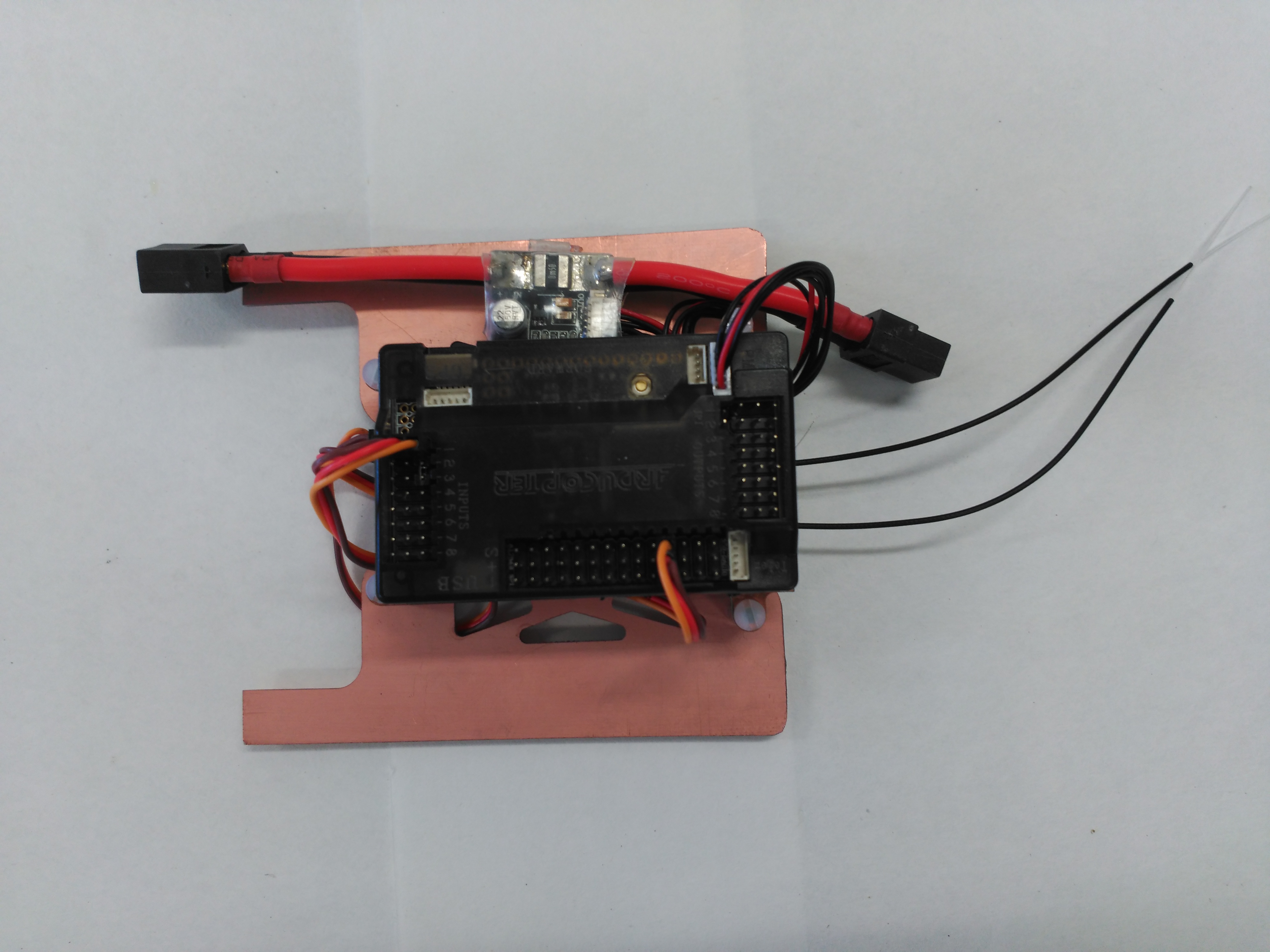

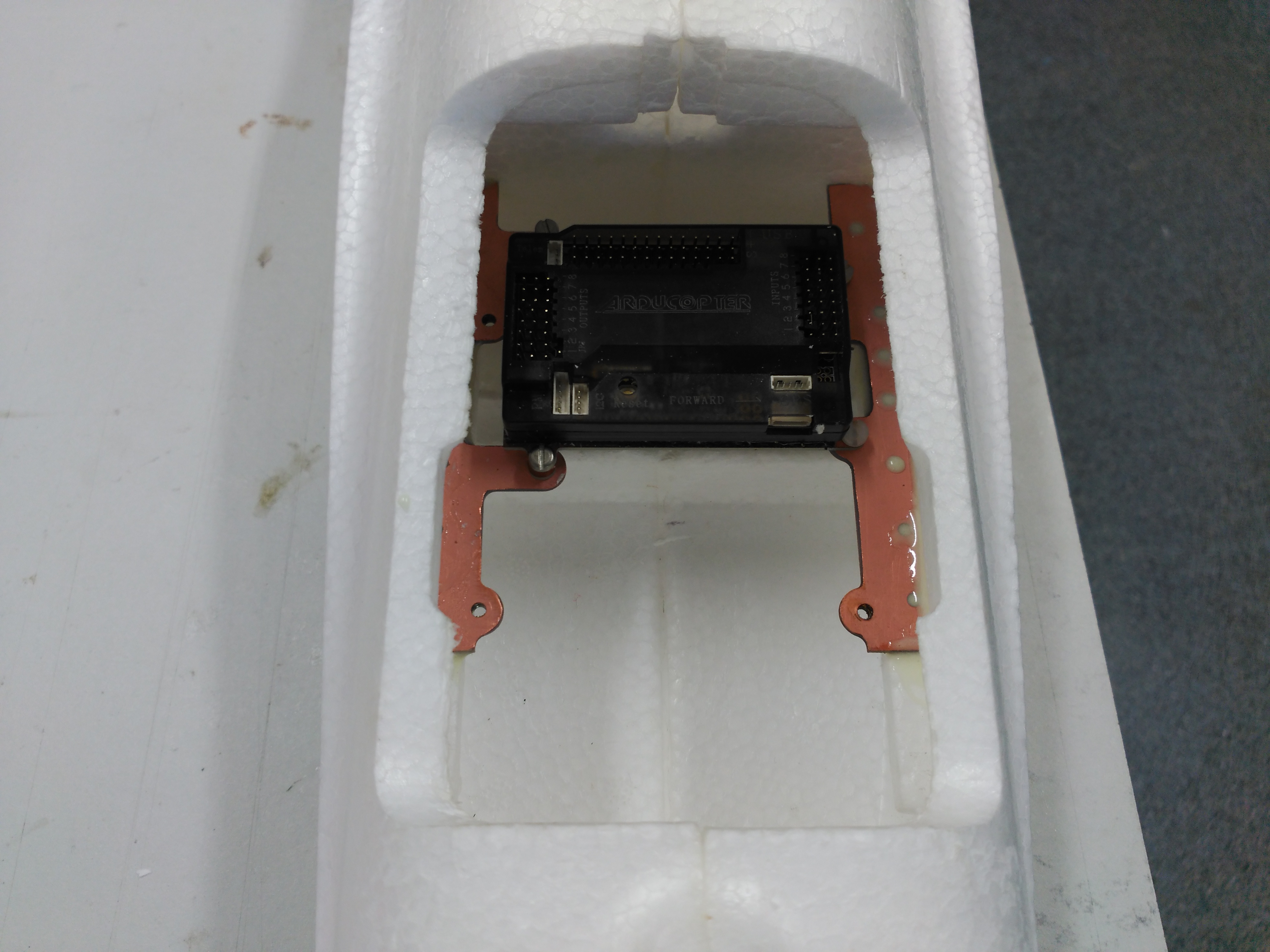

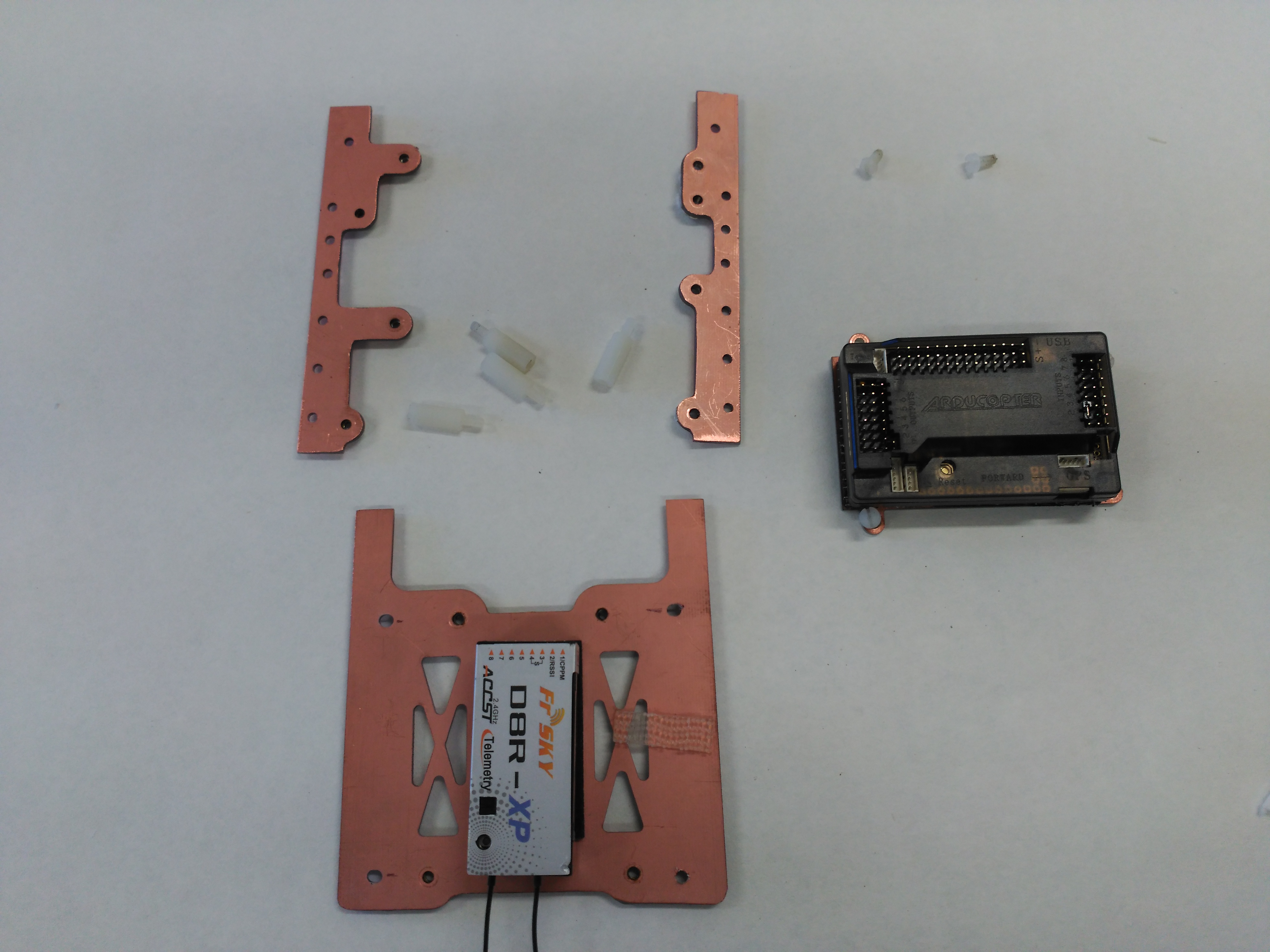

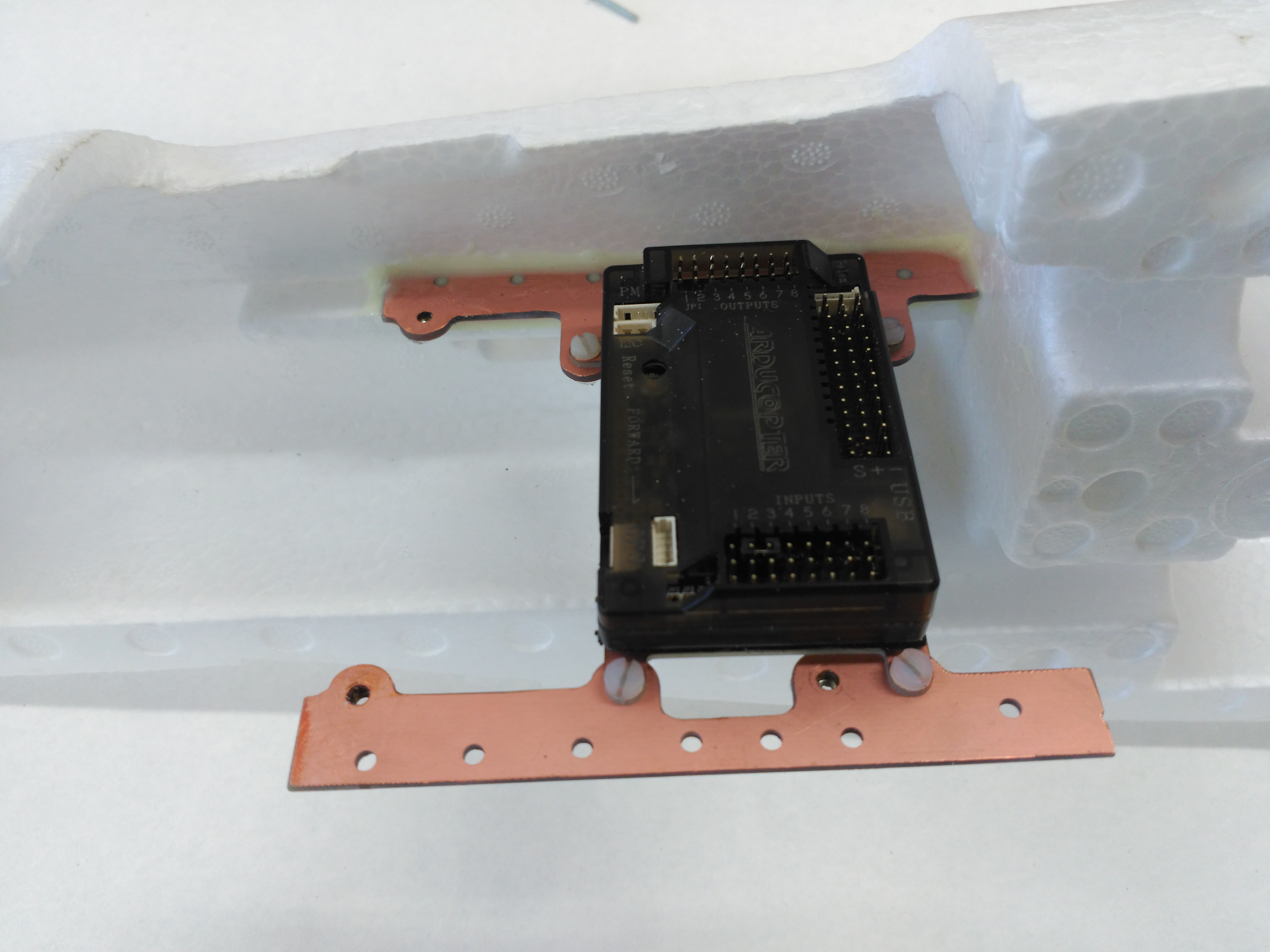

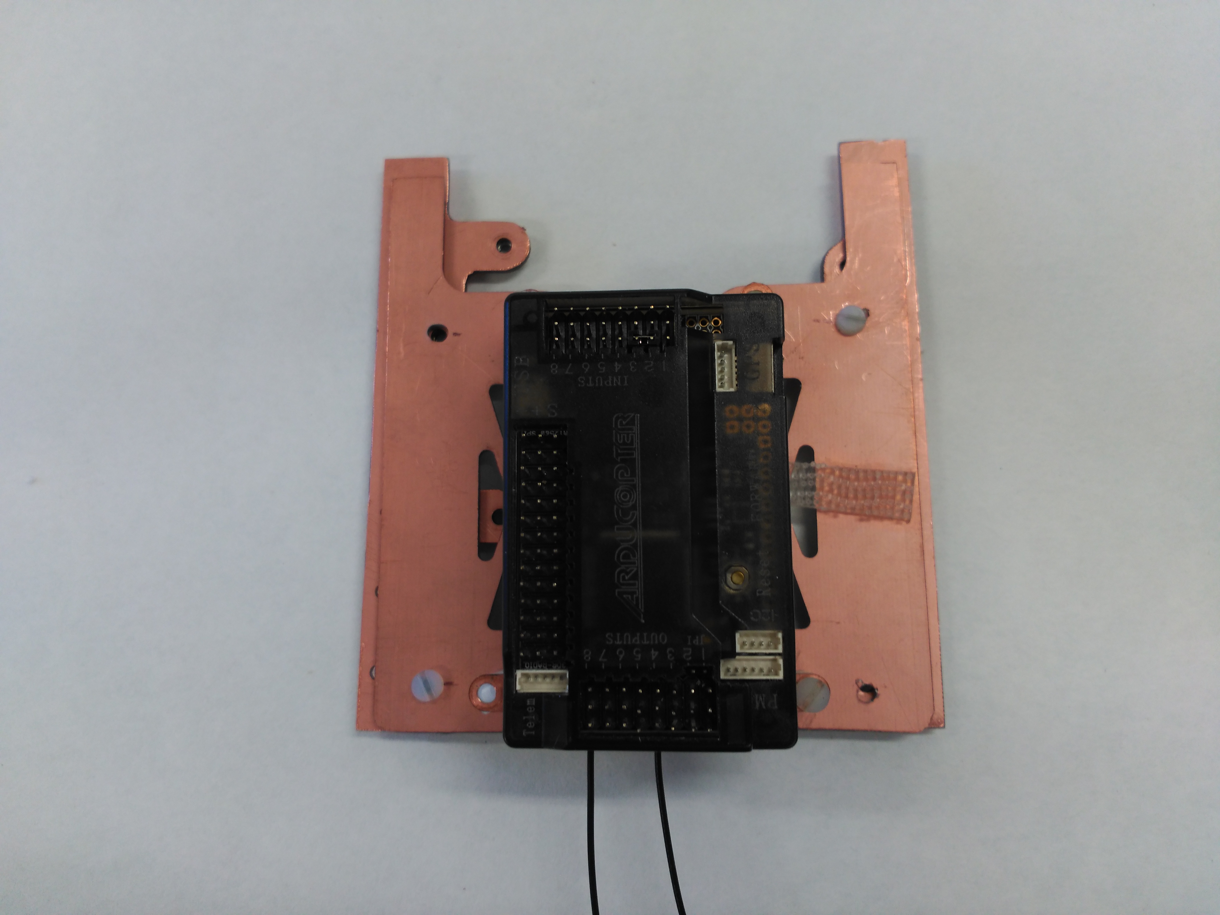

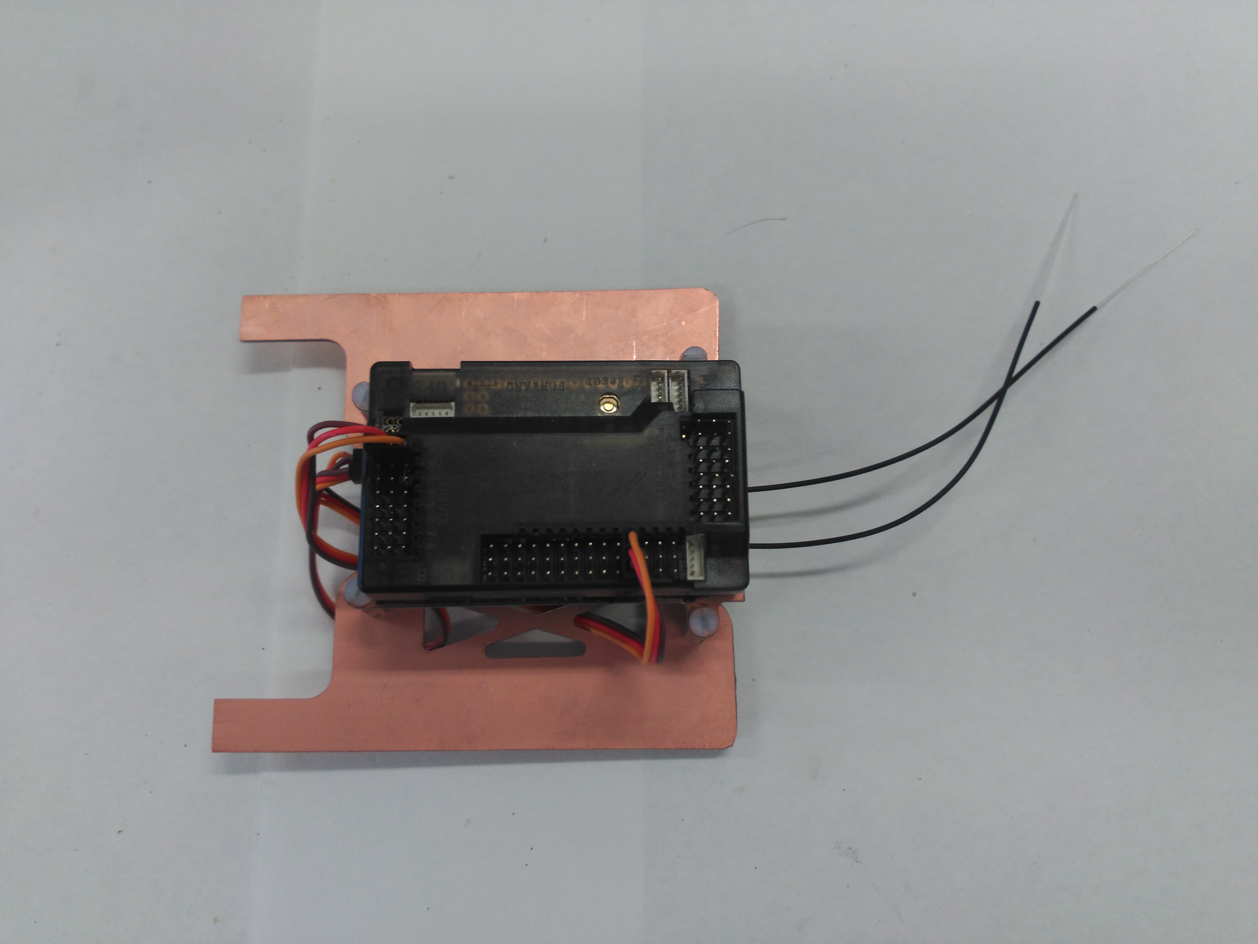

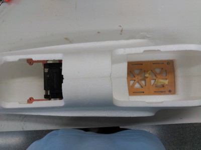

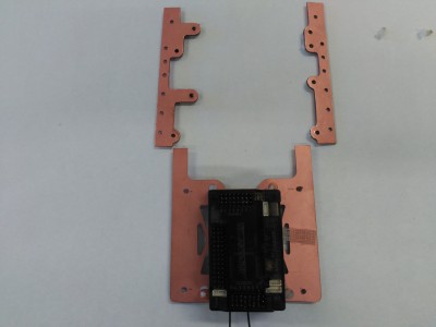

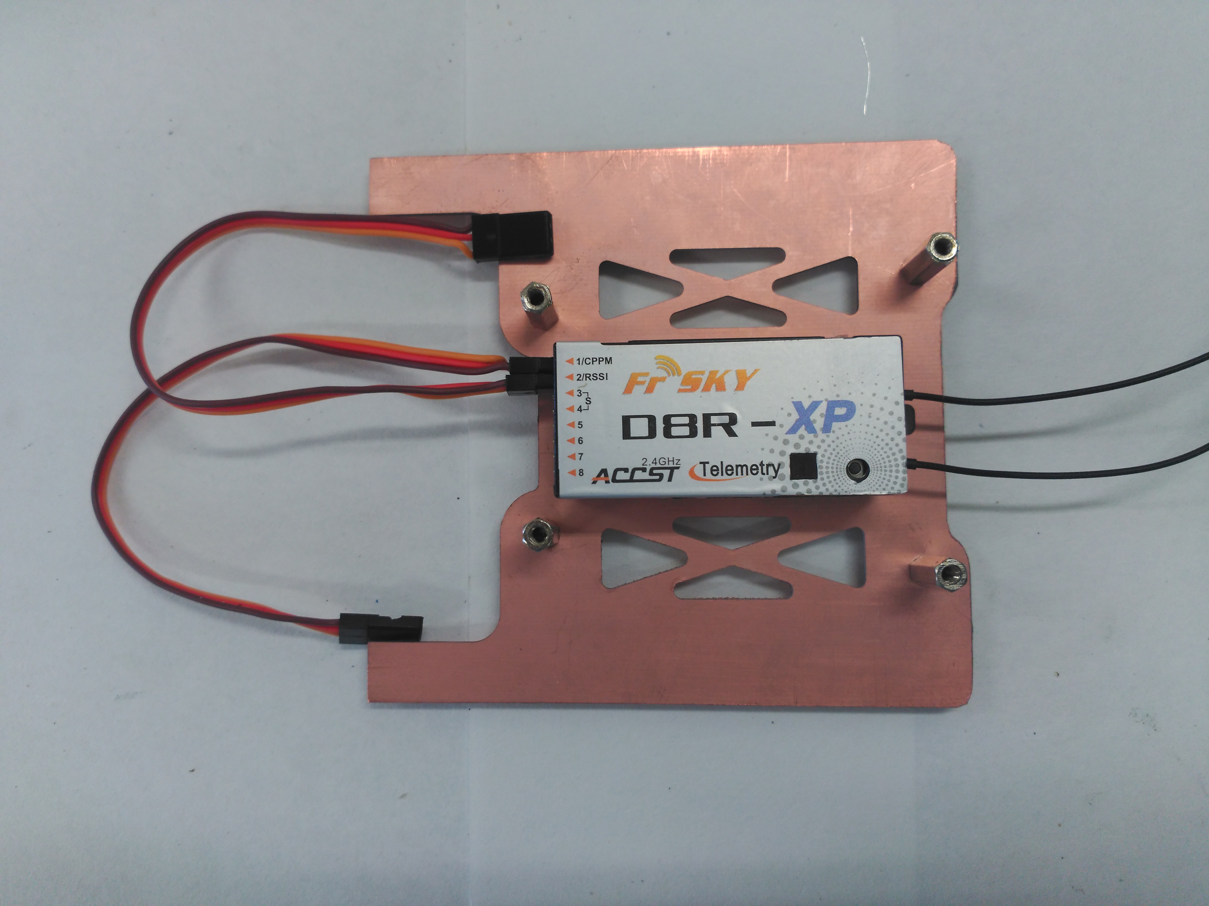

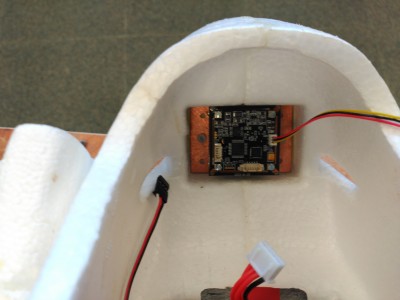

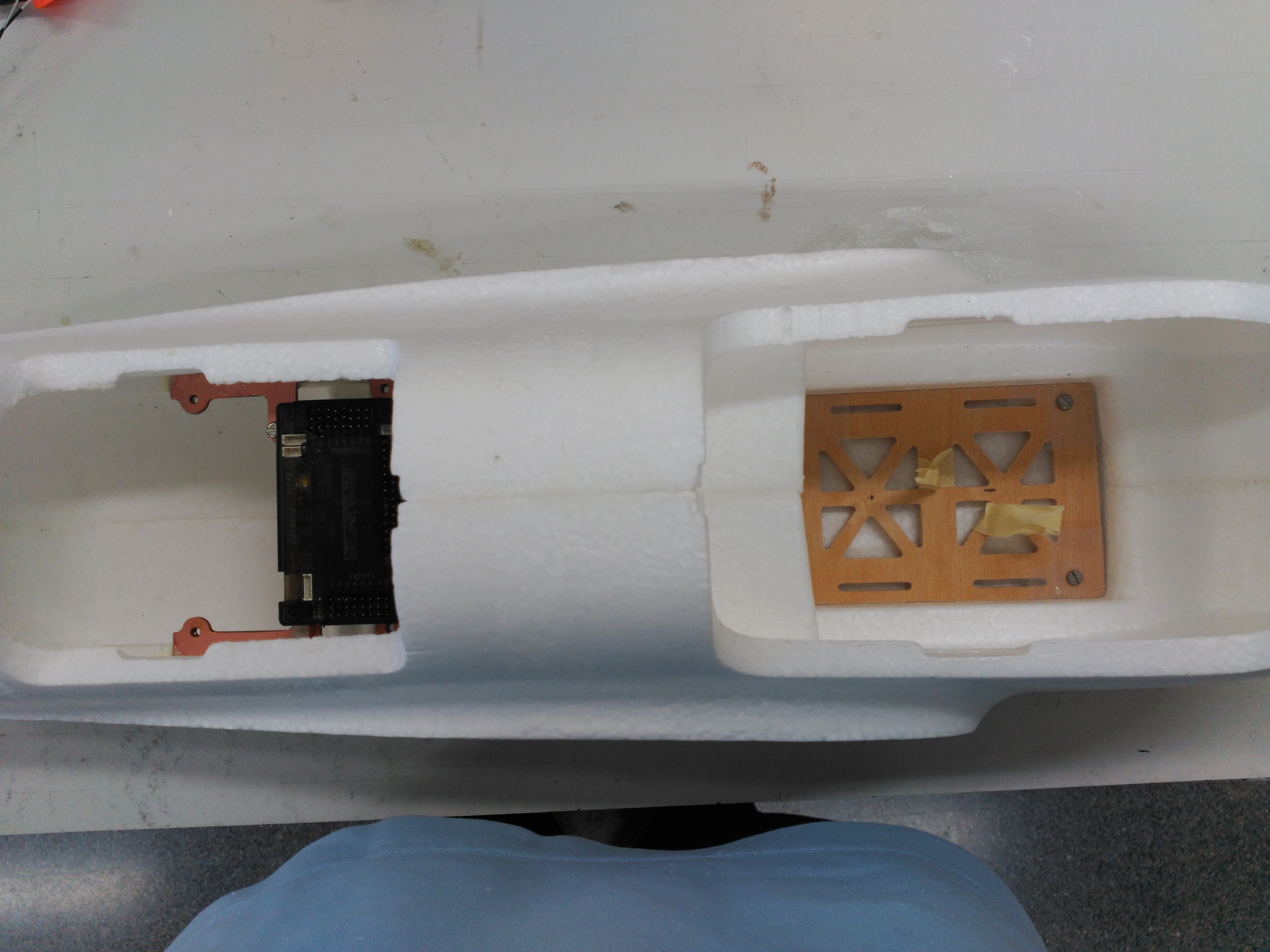

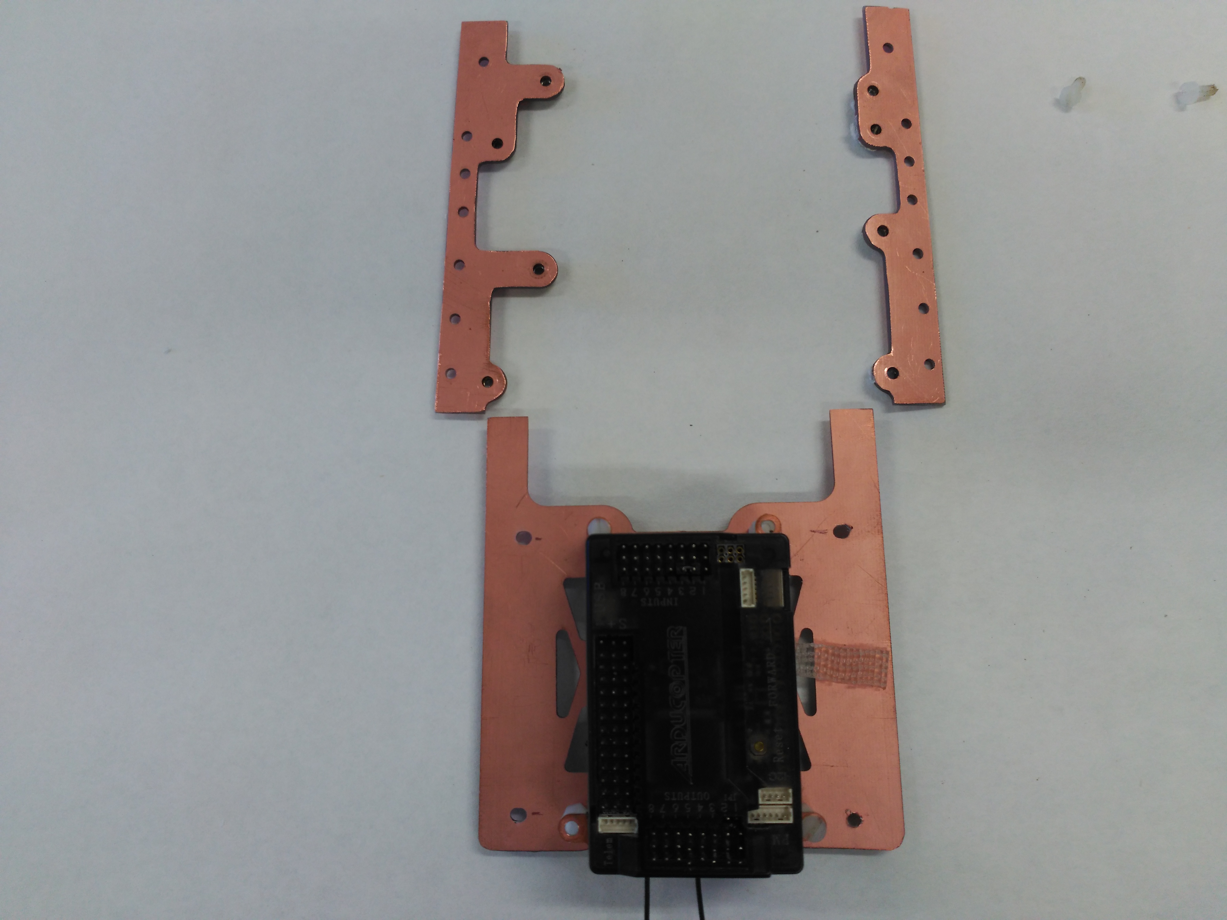

Con esta nueva premisa, comienzo la construcción del soporte de la APM. Con placa de circuito impreso preparamos la base que irá pegada al fuselaje y sobre la cual montaremos el receptor, la AMP y el módulo de potencia.
Vamos ya con el fuselaje, lo primero que pegamos son los cierres de ambas tapas, empleamos el pegamento de contacto que nos suministra el kit y para evitar que el sistema de apertura se llene de pegamento y luego no funcione, lo cubrimos con cinta de carrocero.

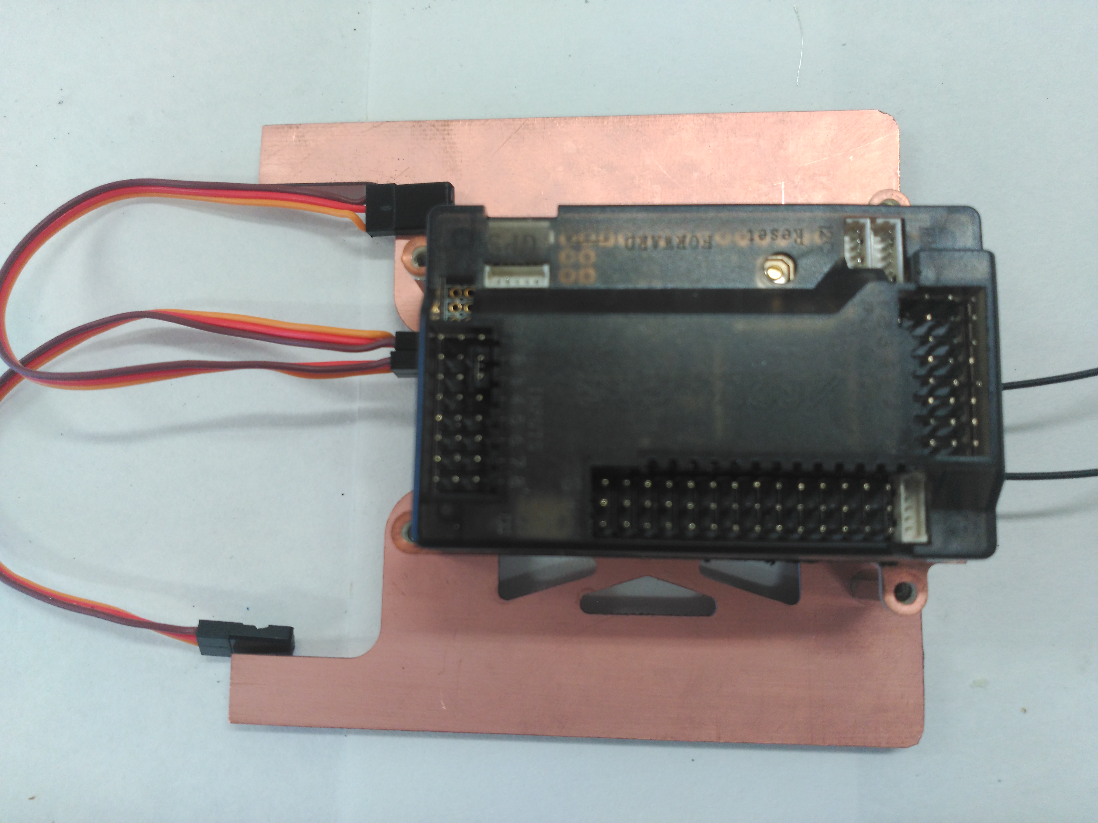

Seguidamente hacemos las comprobaciones de la placa soporte para ver como queda y ver el espacio que nos queda. Comprobamos que con el montaje de la placa en la parte central del fuselaje nos queda muy poco sitio. Si el geógrafo volviera a aparecer tendríamos que rehacer toda la distribución de la APM.

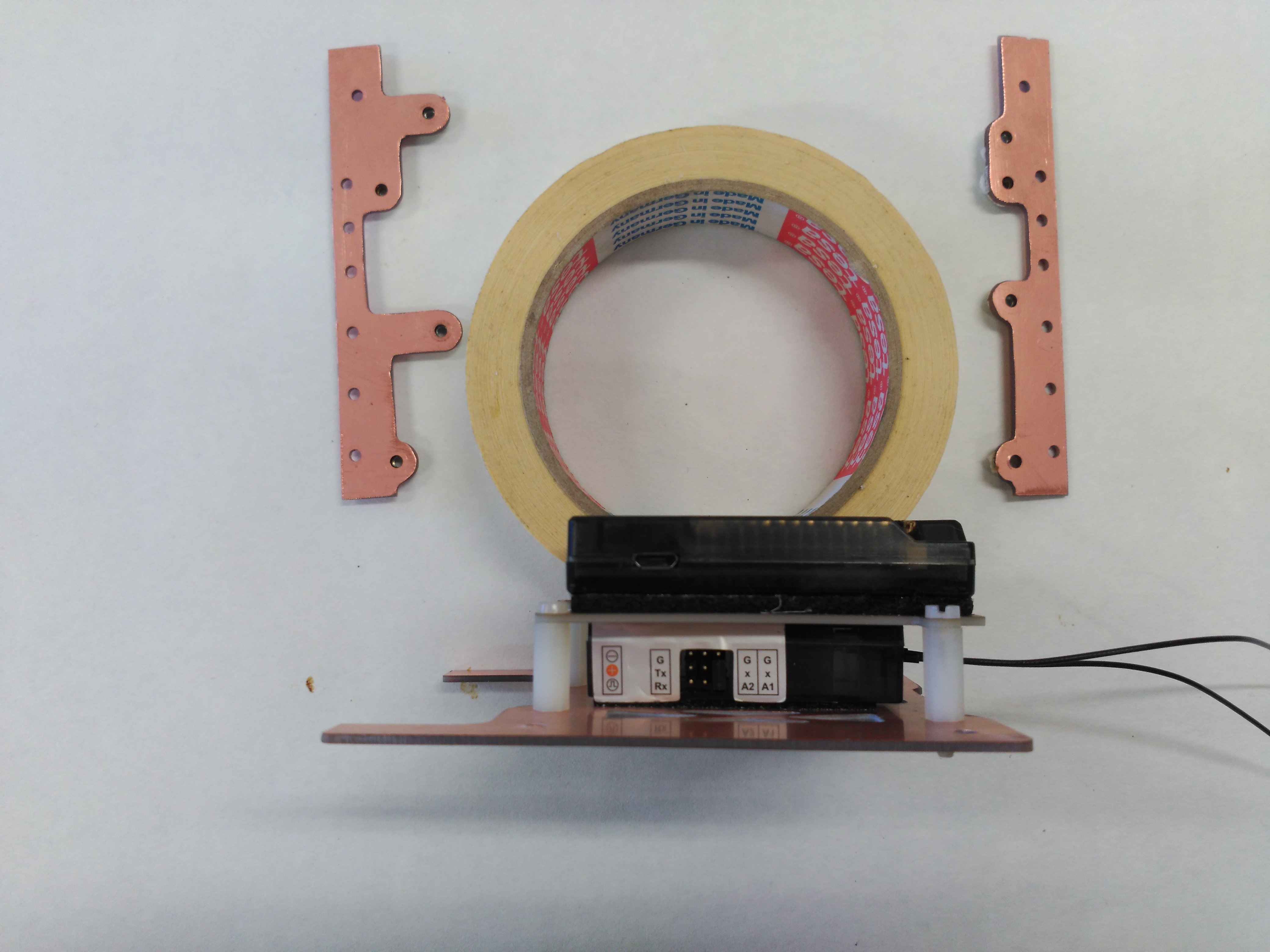

Por lo tanto, estudiamos un sistema que nos permita albergar la APM de tal forma que nos quede el espació suficiente para poder poner la cámara compacta si algún remoto día fuera necesaria.
De nuevo recurrimos a la placa de circuito impreso para realizar la solución desarrollada.
Consiste en un soporte que irá pegado al fuselaje sobre el cual podremos poner la APM en posición transversal al eje longitudinal del fuselaje y a su vez podemos montar mediante tornillos el soporte primeramente pensado.

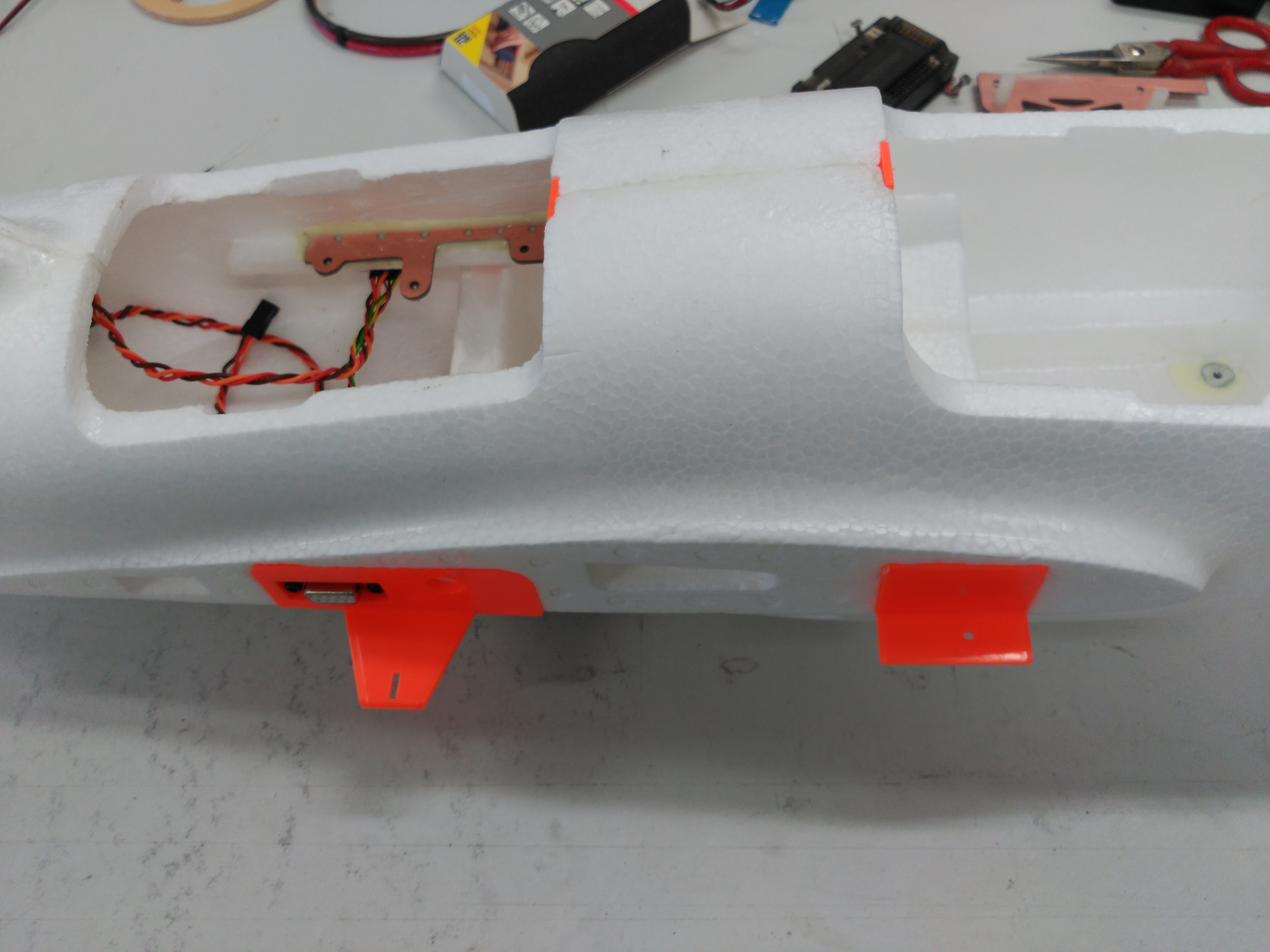

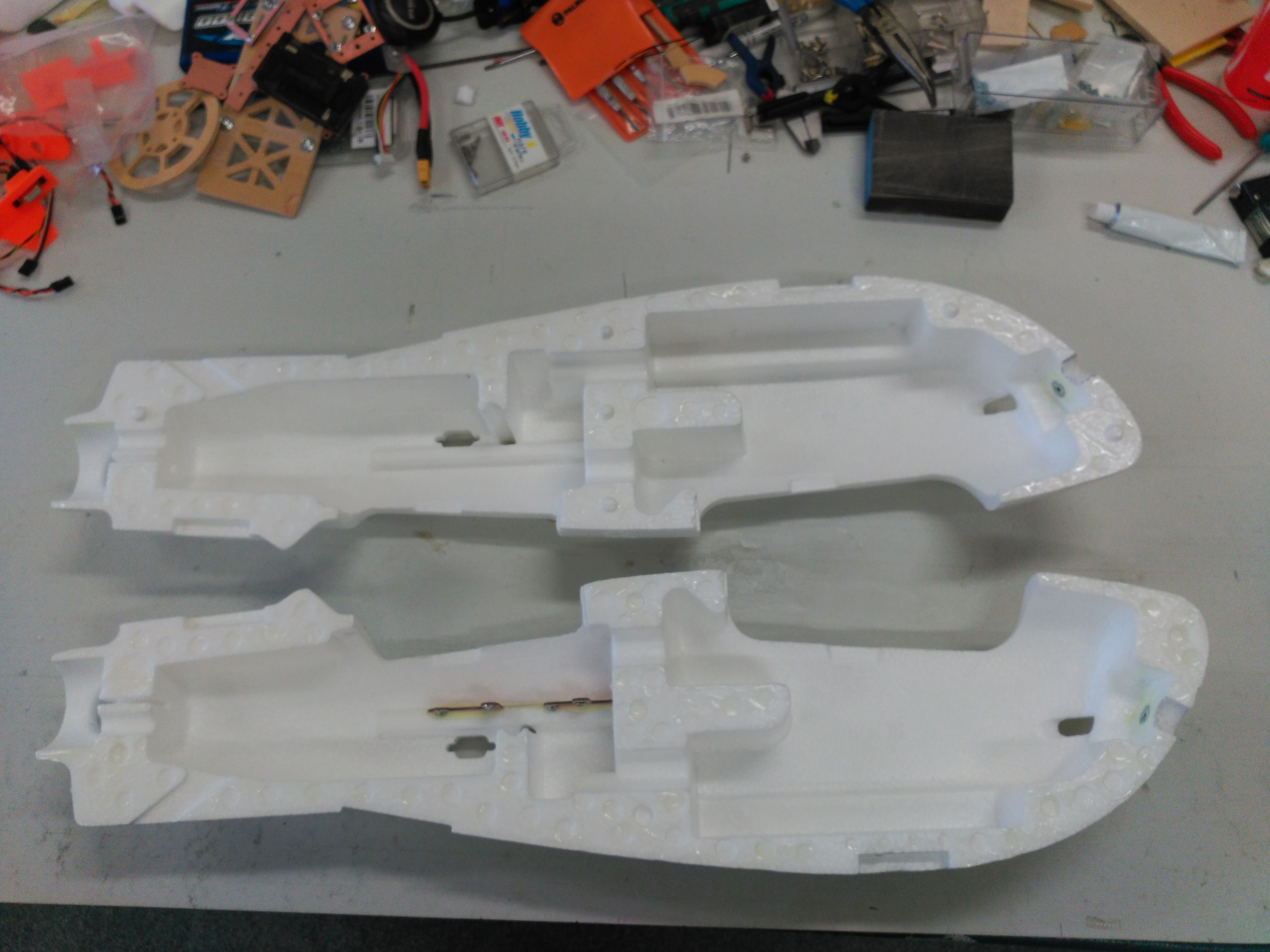

Como sabéis el fuselaje viene en dos partes y antes de pegar ambas piezas vamos a realizar el orificio para la lente de la futura cámara y pegar unas tuercas auto empotrables con epoxi y micro balones donde irá atornillada esta.
Seguidamente pegamos al fuselaje el soporte que nos permitirá colocar la APM de las dos formas comentadas en la anterior entrada.
Para pegar este soporte empleamos epoxi rápido al que le hemos añadido micro balones. Previamente hemos lijado las partes inferiores y superiores de la placa del circuito impreso para tener mejor adherencia.
Realizadas estas dos operaciones procedemos al pegado del fuselaje con pegamento de contacto.
Una vez cerrado el fuselaje realizamos el pegado de la otra parte del soporte.

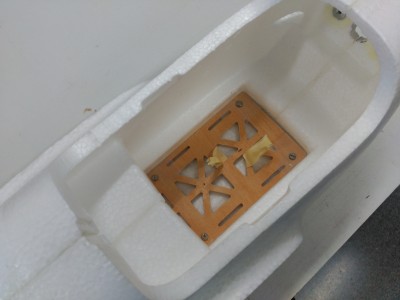

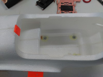

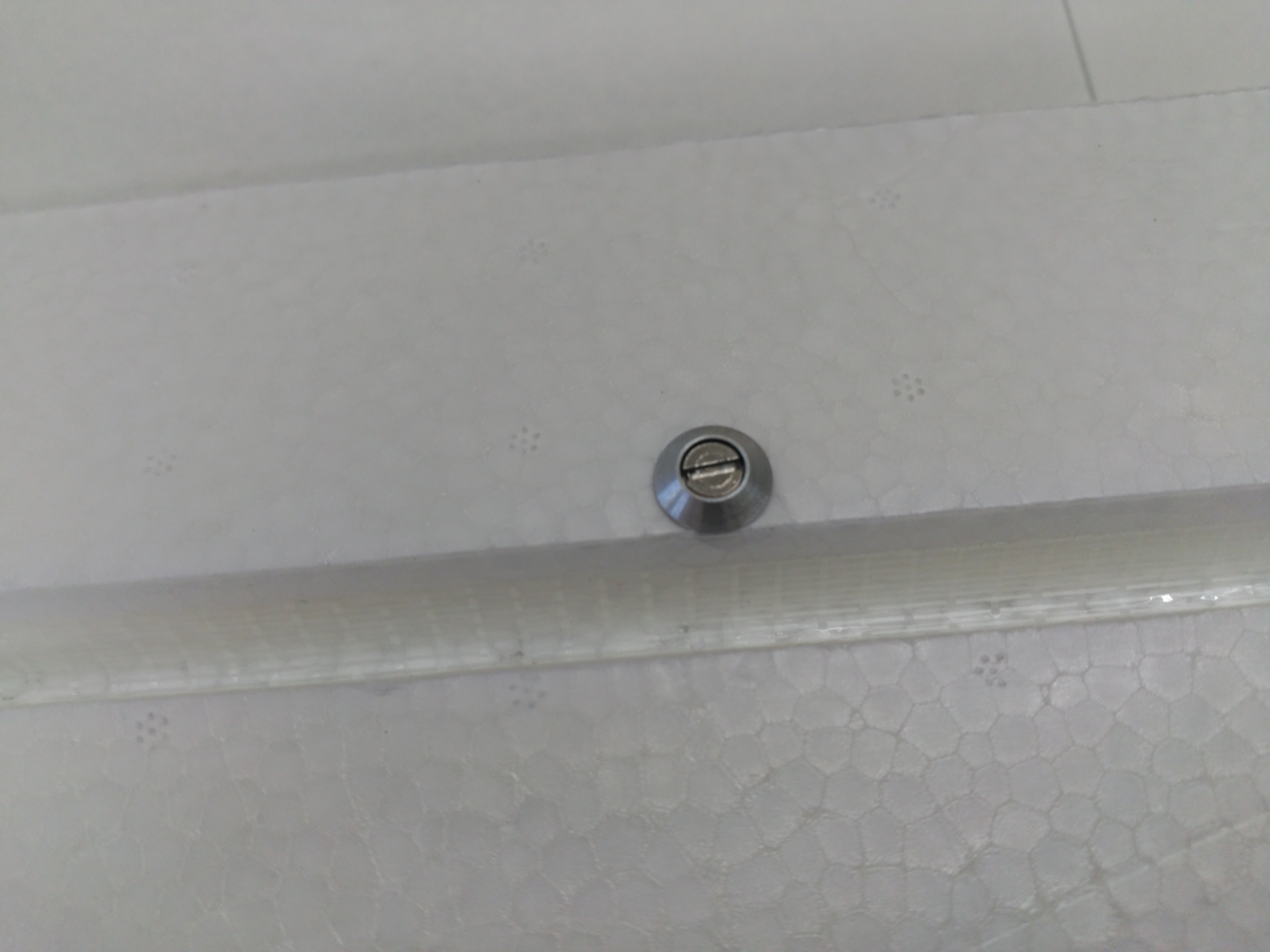

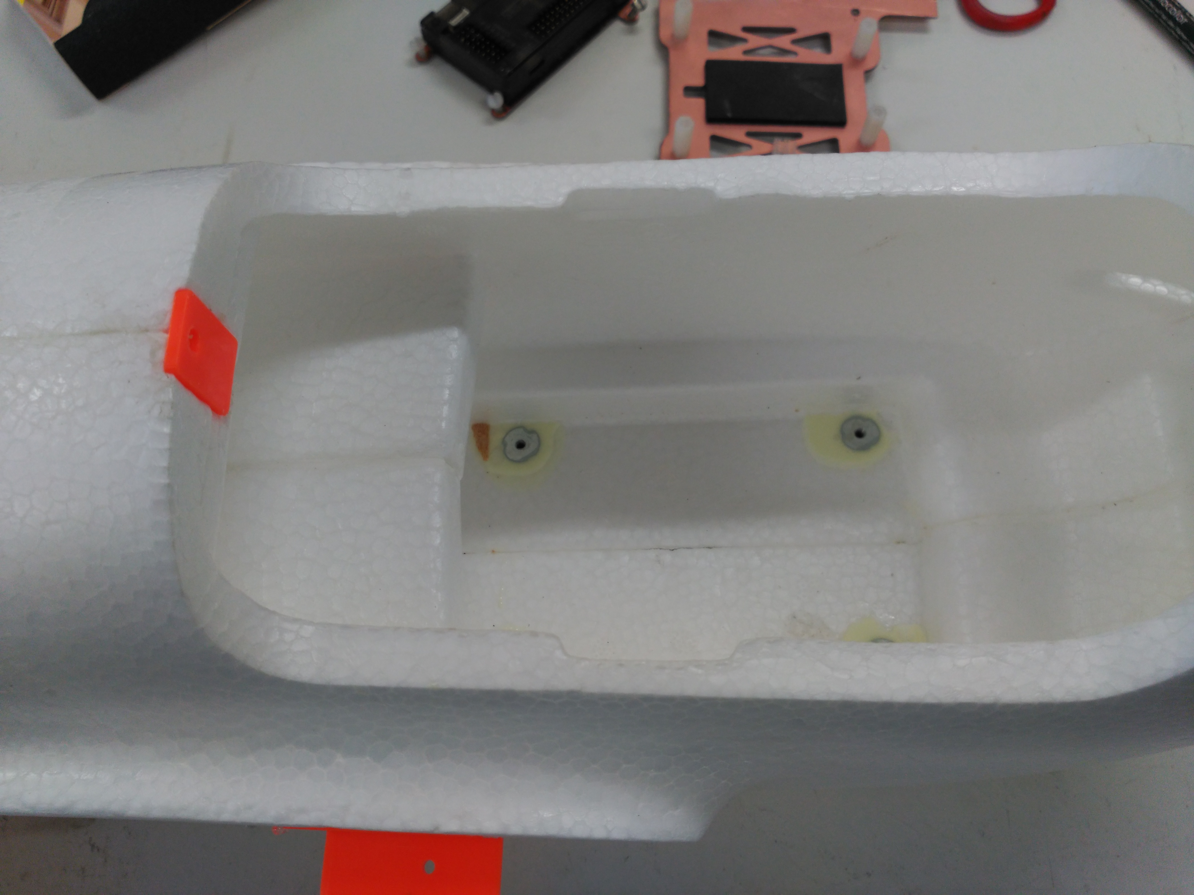

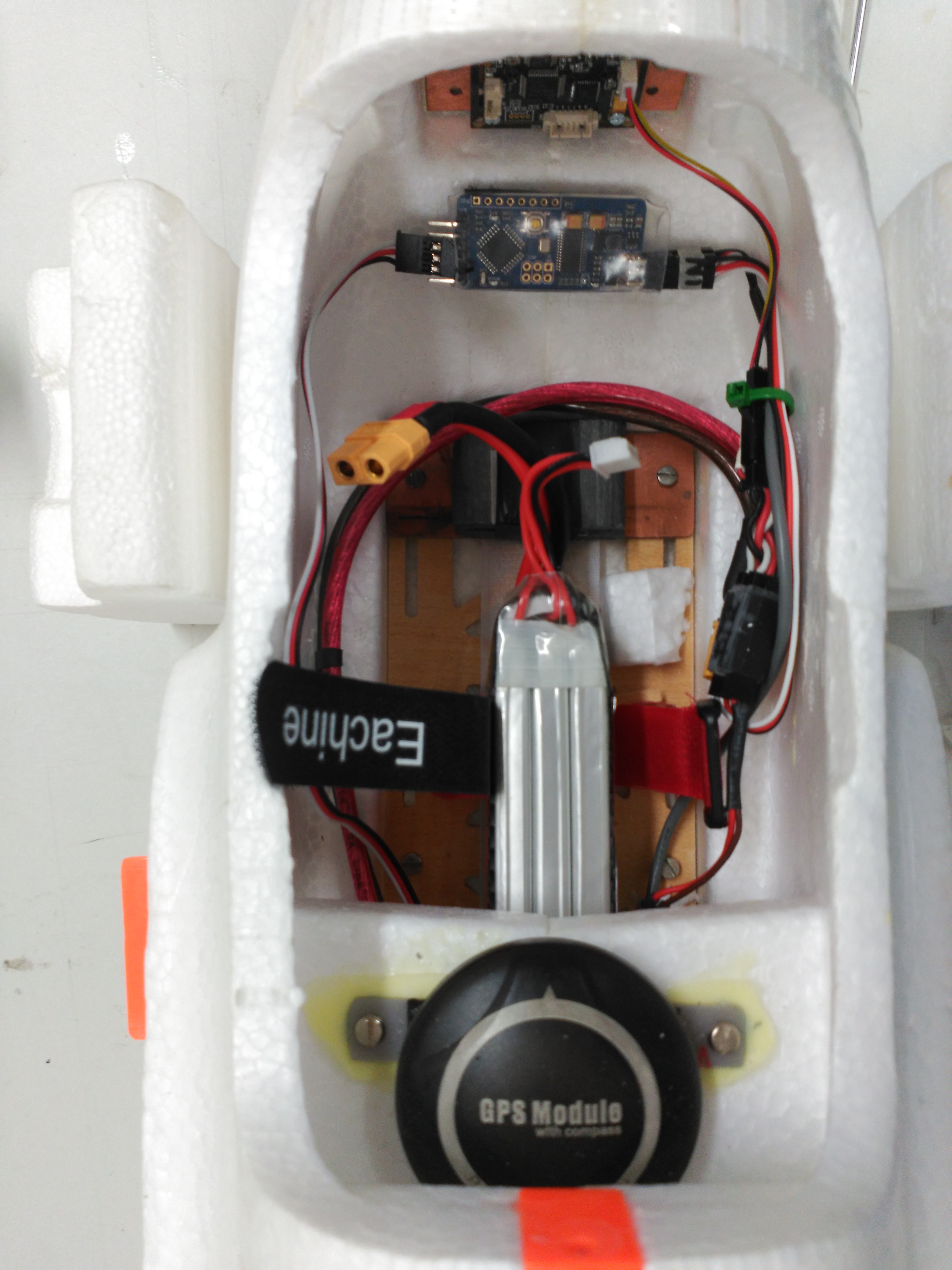

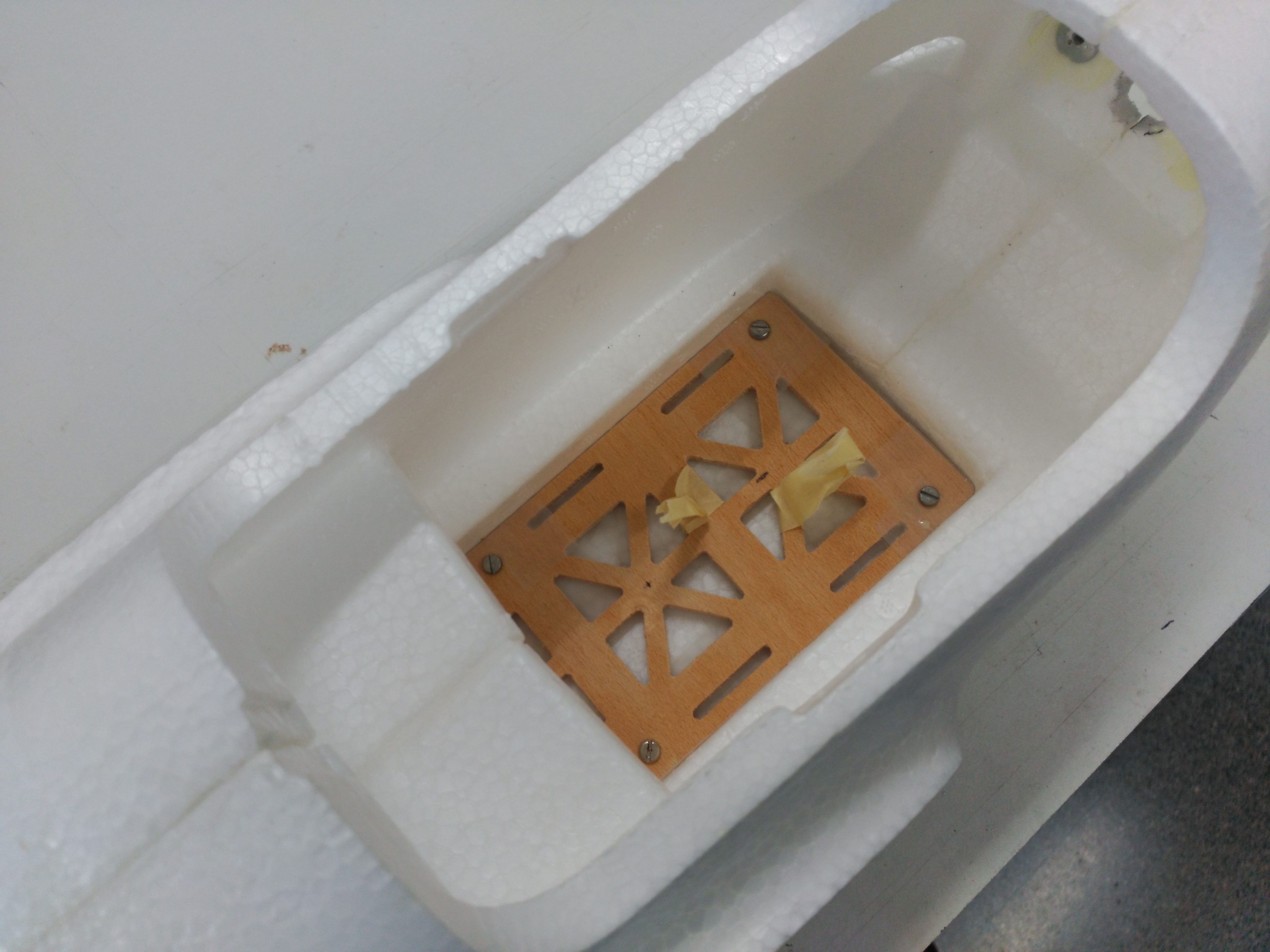

En el morro del fuselaje tenemos un rebaje donde ubicaremos la batería. Hemos realizado una plataforma con contrachapado de marquetería que nos permitirá la colocación de distintos tamaños de baterías en función de las necesidades de cada tipo de vuelo.
Esta plataforma se atornilla al fuselaje al cual hemos pegado unas tuercas auto empotrables.

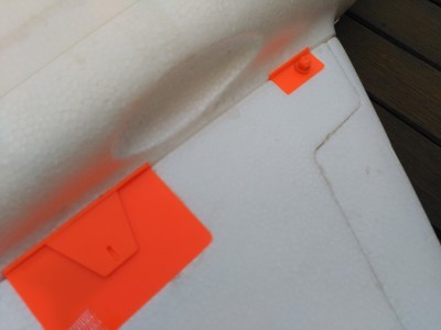

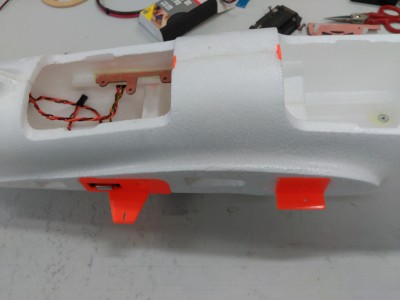

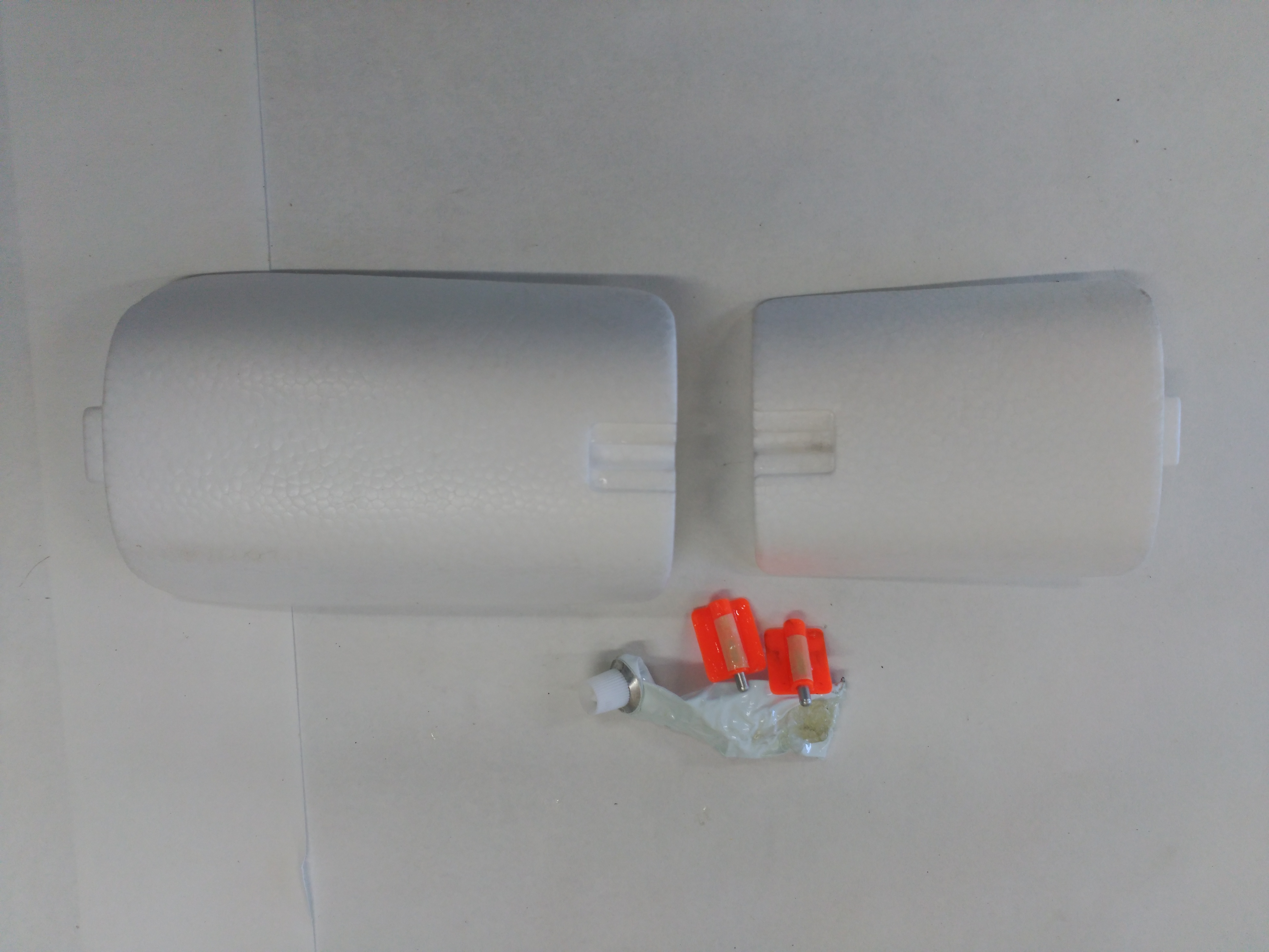

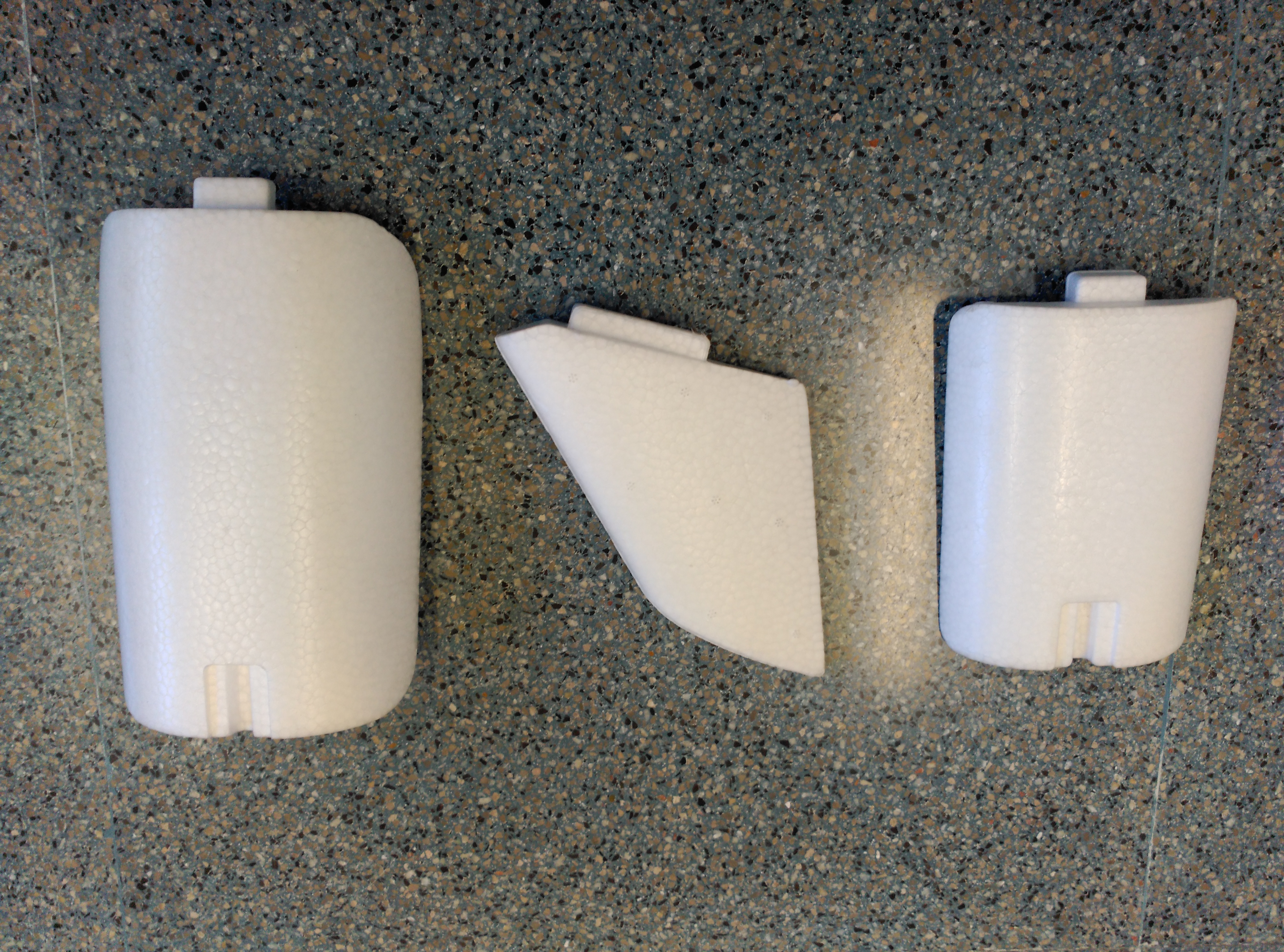

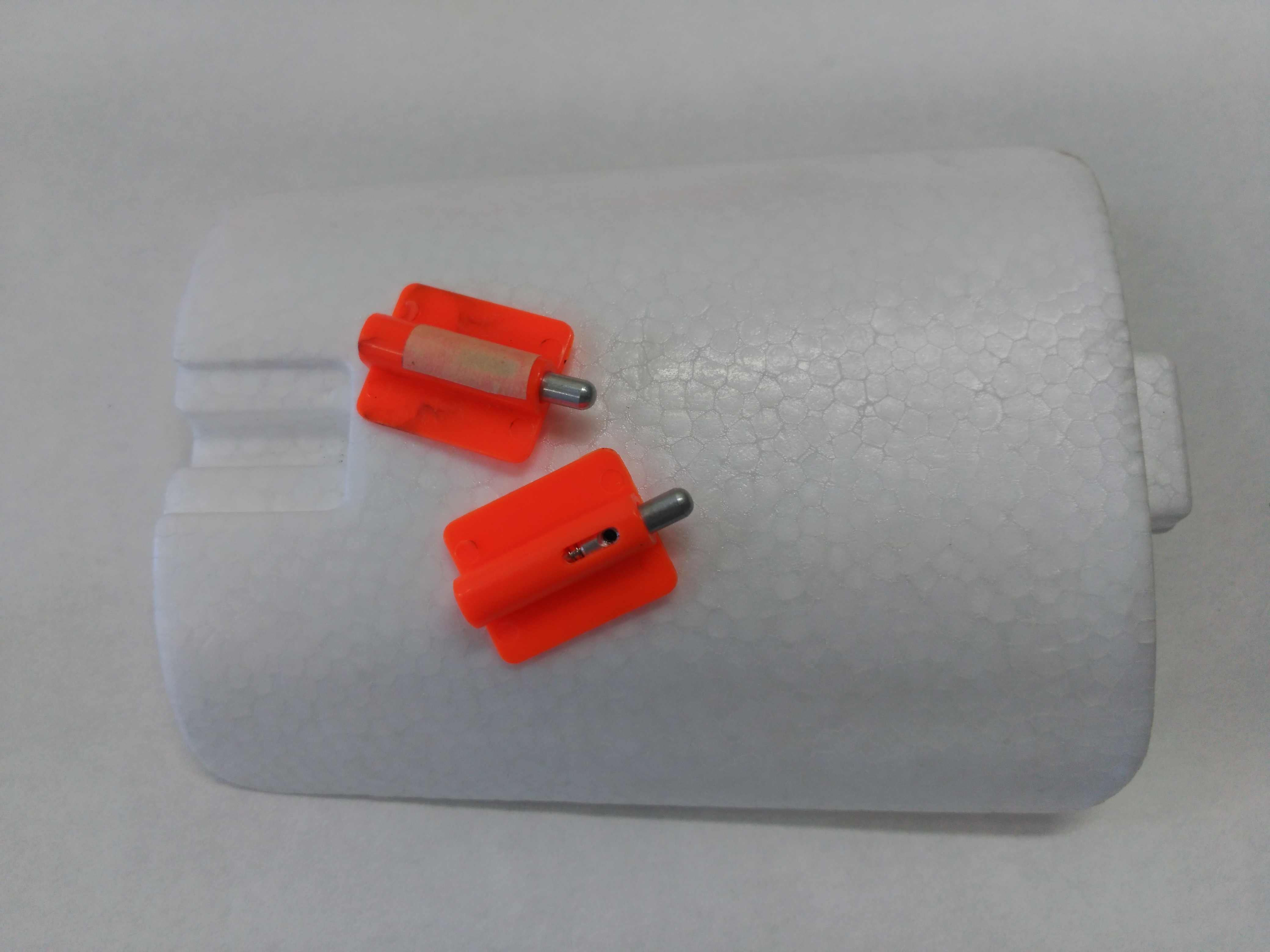

Pegamos las piezas de plástico que nos permitirá la sujeción de las semi alas al fuselaje. Una de ellas lleva el DB 9 que realizará las conexiones eléctricas entre la AMP con los servos, el transmisor de telemetría y en un futuro el de vídeo.
Pegamos también las piezas de cierre de las tapas del fuselaje.
En esta foto tenéis un detalle de las tuercas pegadas para atornillar la plataforma de la batería.

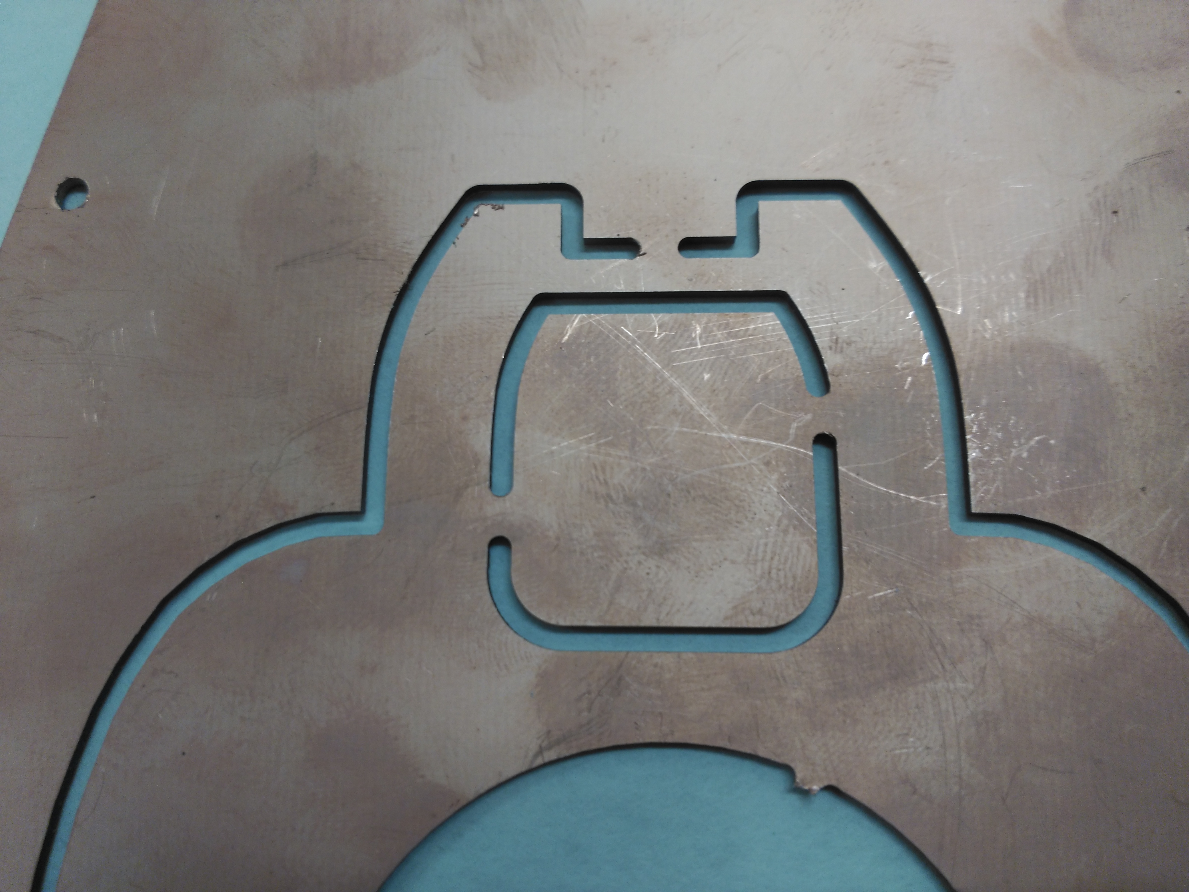

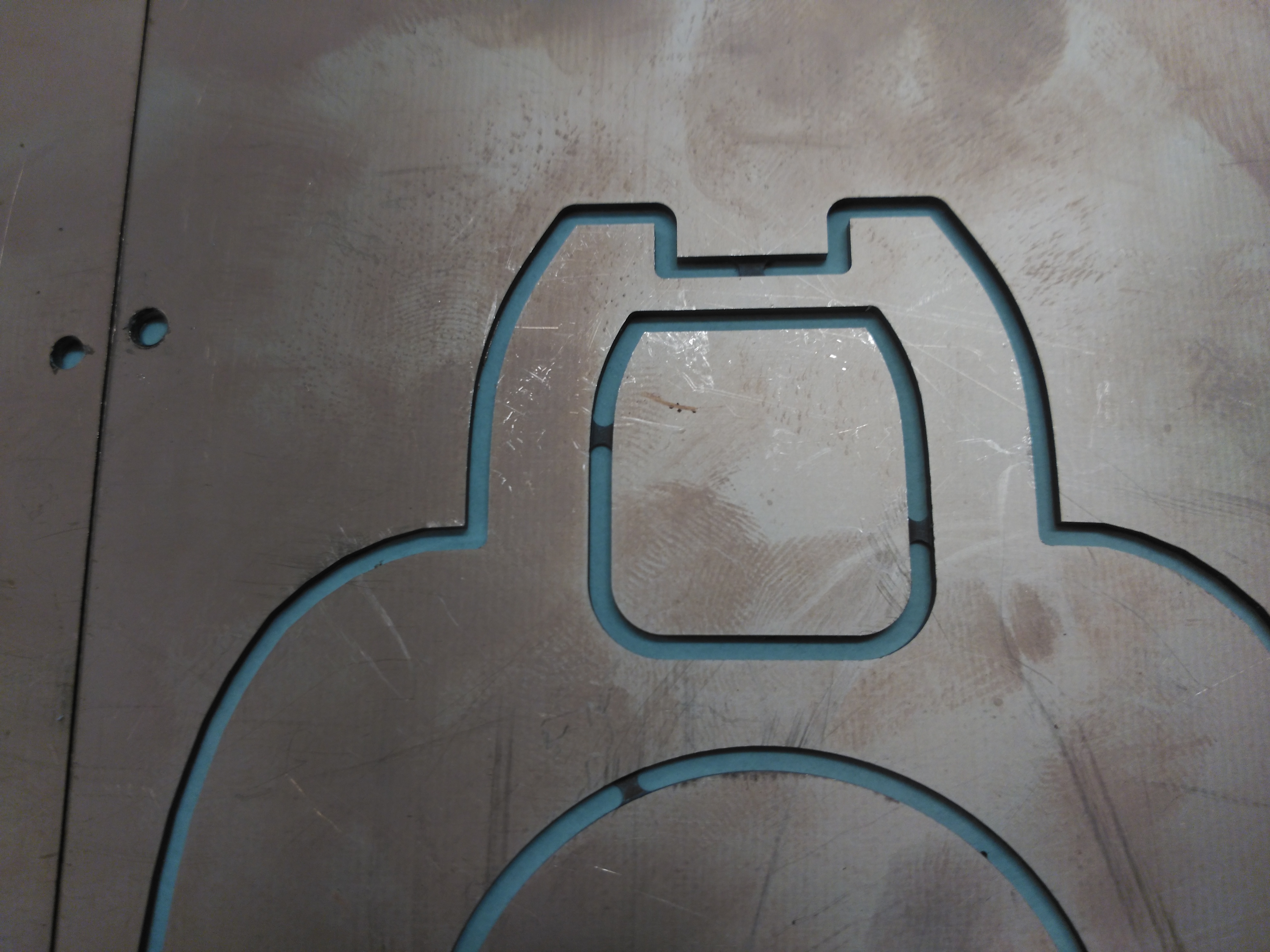

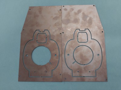

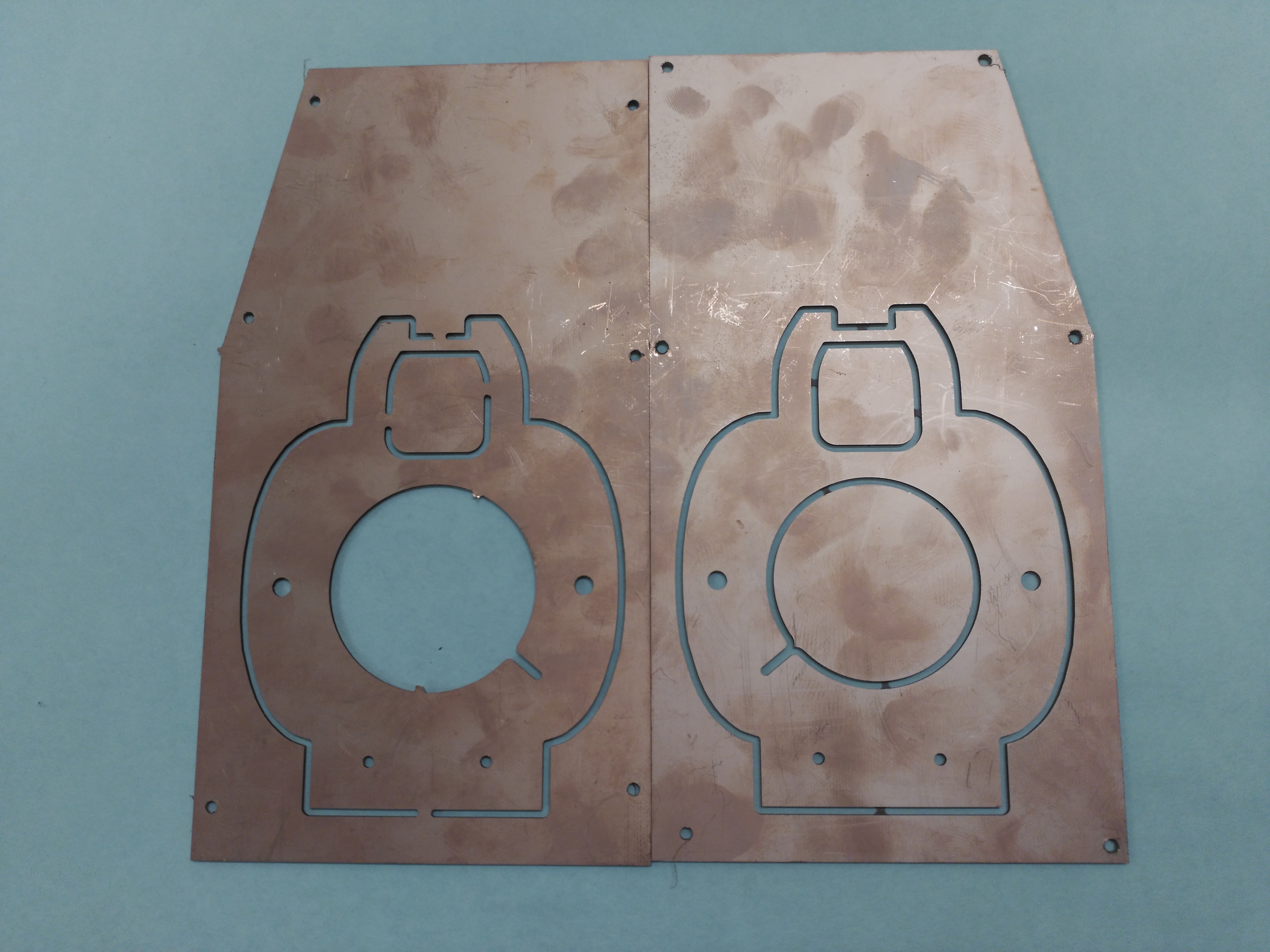

¿La placa de circuito impreso la cortas con sierra manual o es por cnc?
Yo lo suelo hacer manualmente y me lleva muchísimo tiempo. Por eso me ha sorprendido.
Por LUAR
#1365199
Hola Eduardo:
Gracias, me alegra que te guste.
Están cortadas con cnc.
Hace años las cortaba a segueta y como tu bien dices es un trabajazo.

Qué medio de corte usas con la CNC ¿agua, láser, fresadora?
Por LUAR
#1365380
Hola a todos:
Gracias gatovolante.
Gracias lluis, sí son bastantes cosas pero poco a poco vamos mejorando los montajes y las soluciones las vamos repitiendo. Ahora a ver si me pongo un día con la lanzadera. He hecho unas gomas nuevas para tener distintas combinaciones. También he comprado un plomo de submarinista de 2 kilos para hacer las pruebas de lanzamiento ya os contaré.
Eduardo, las piezas están cortadas con fresadora, uso una fresa específica para cortar contornos.

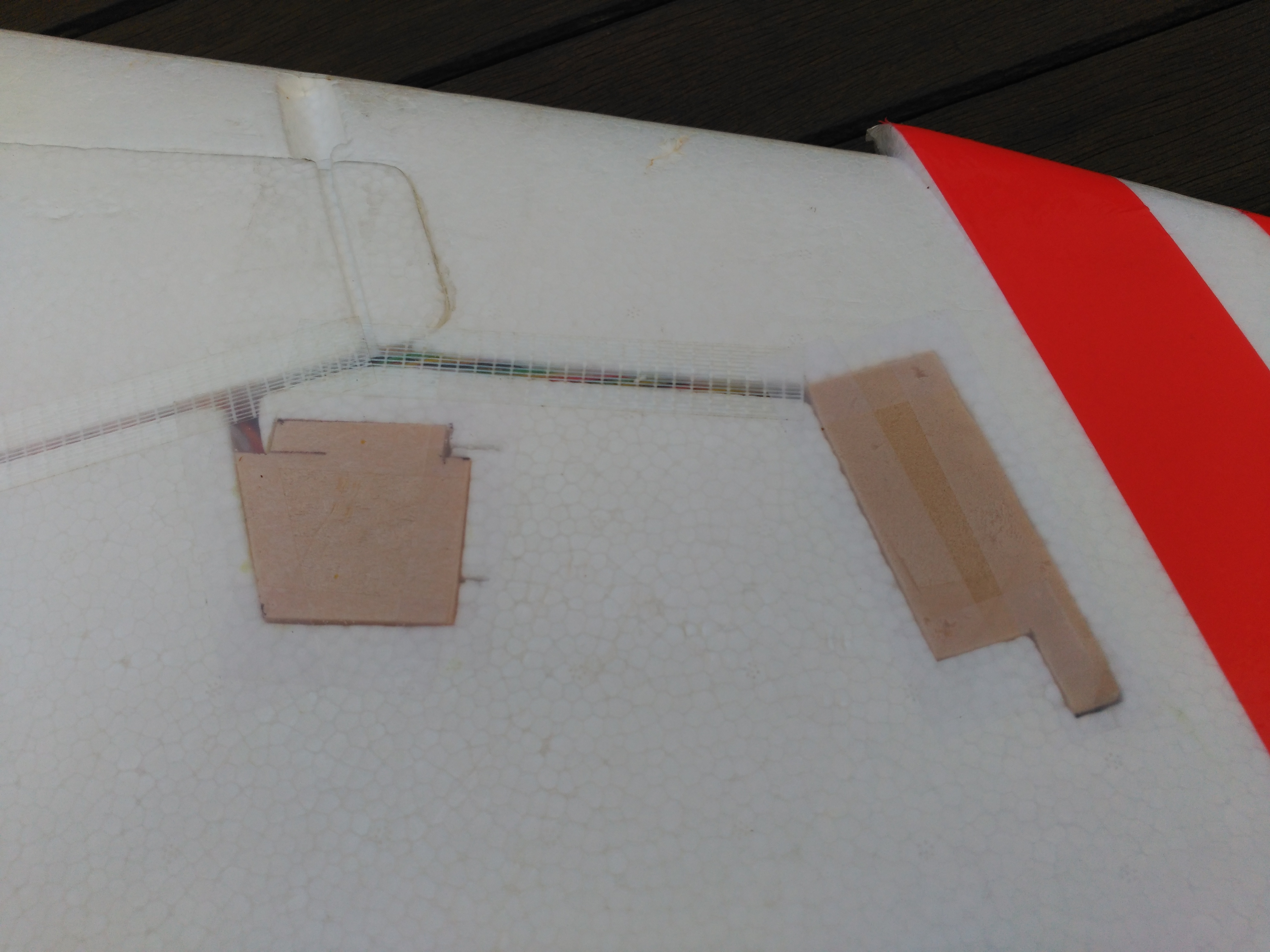

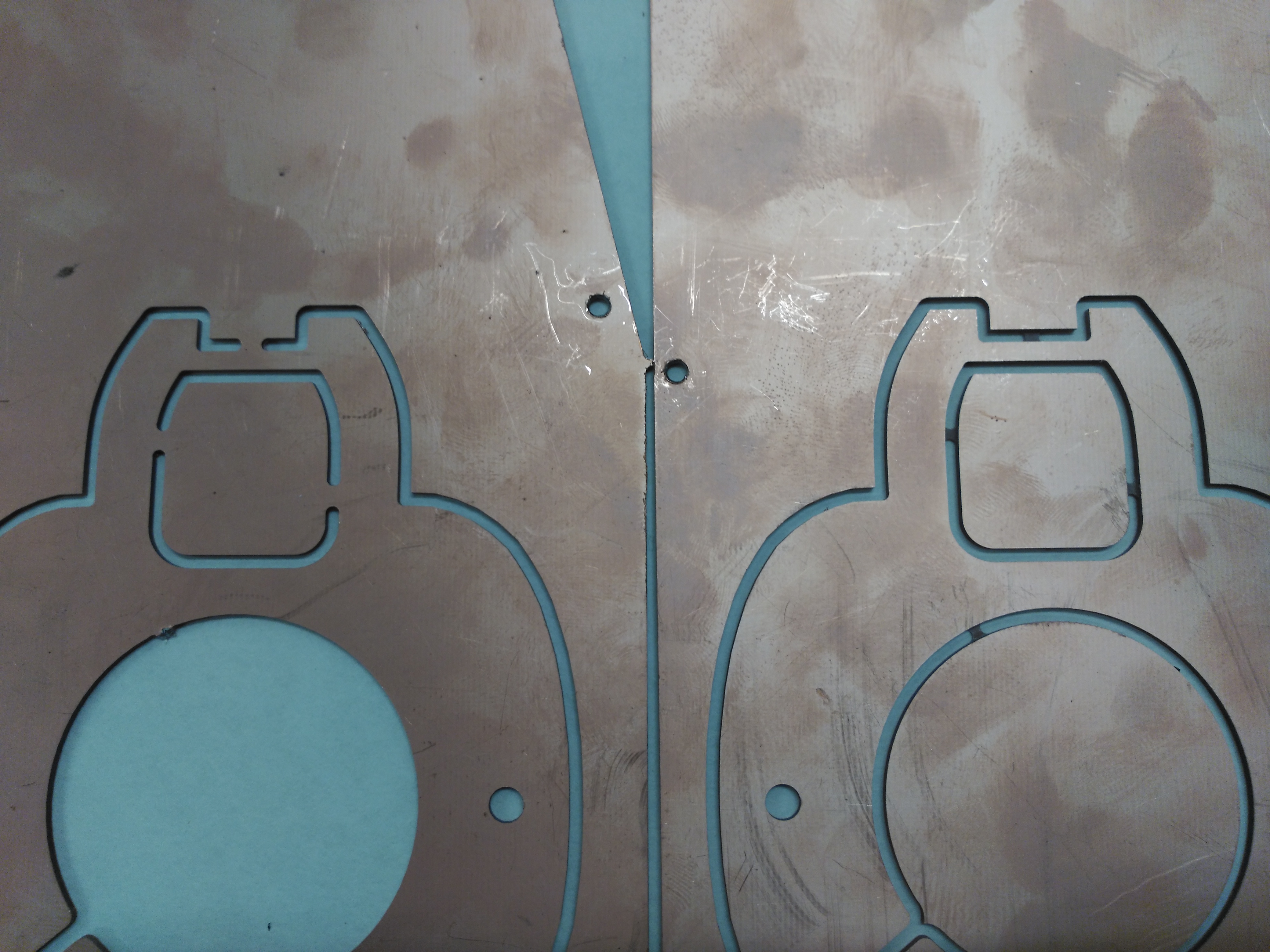

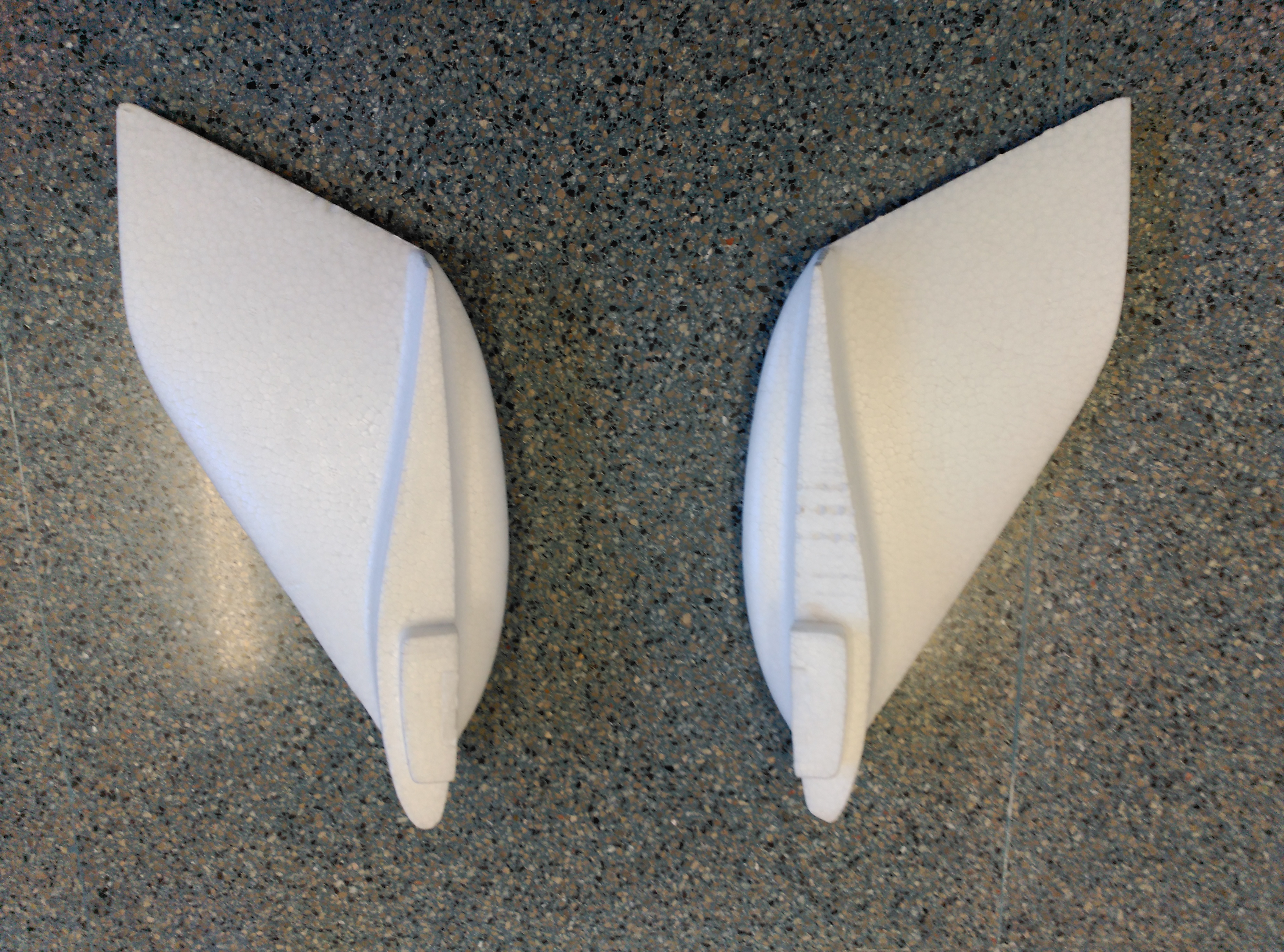

Hola Eduardo:
Aquí tienes unas fotos de lo último que he cortado.
Podrás observar dos tipos de forma de dejar las lengüetas.
En esta la hemos dejado completa como suele ser habitual.
Mientras que en esta hemos fresado parte de la lengüeta para que sea más fácil la separación.
La verdad es que merece la pena, el trabajo es solo marchar un item en el programa de la estrategia de corte.
Raúl.

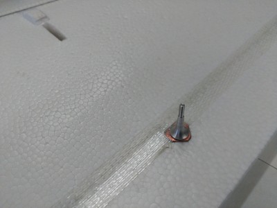

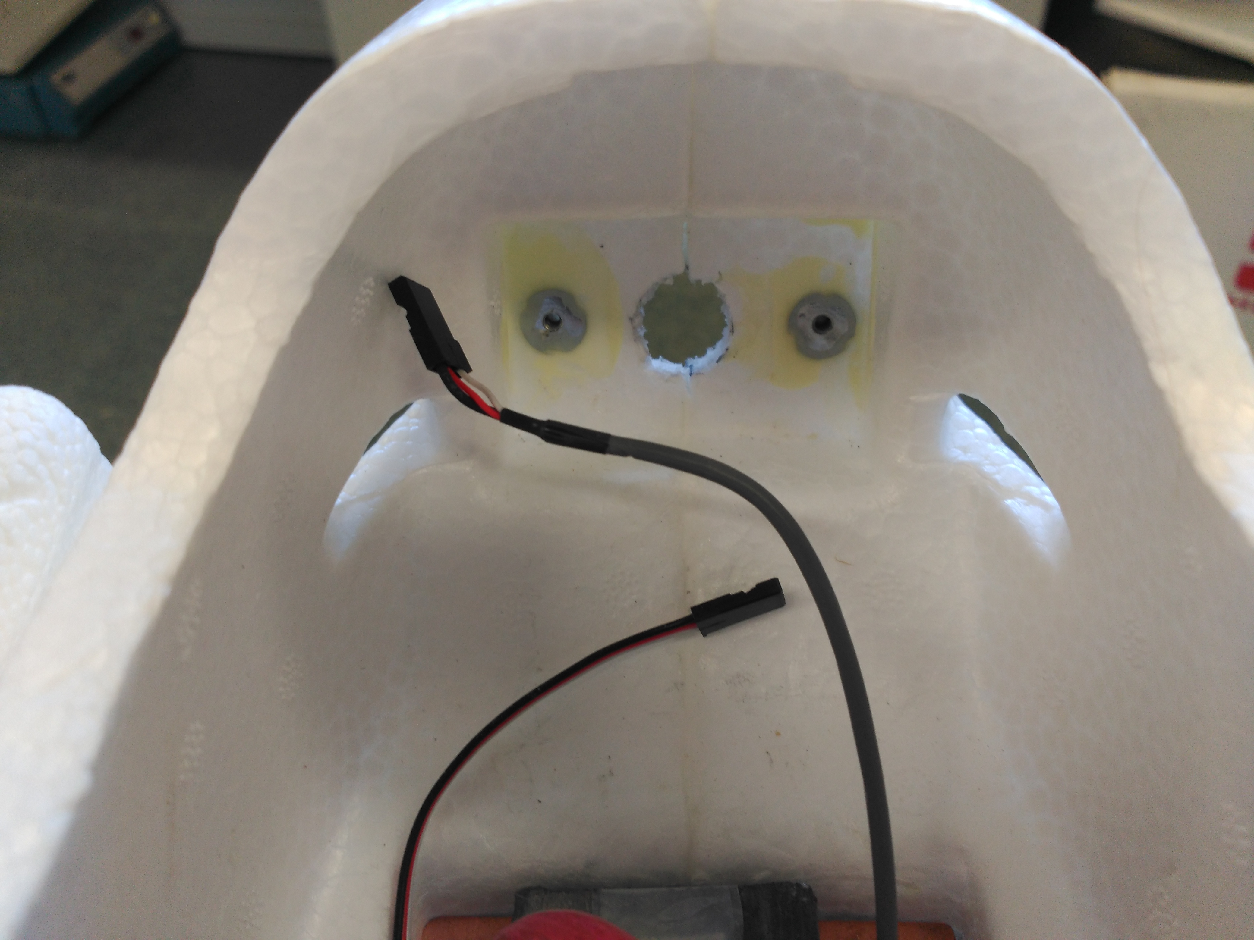

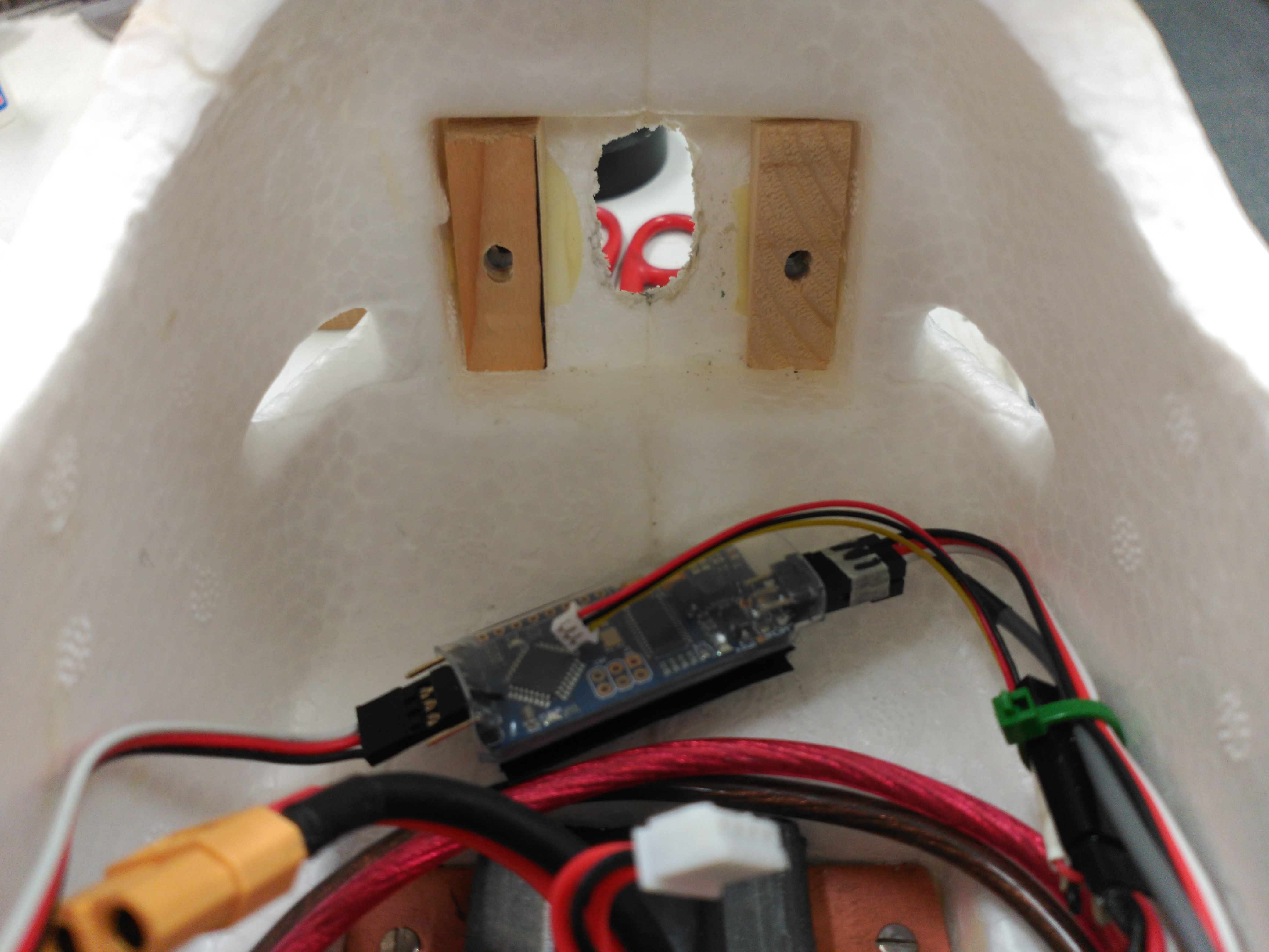

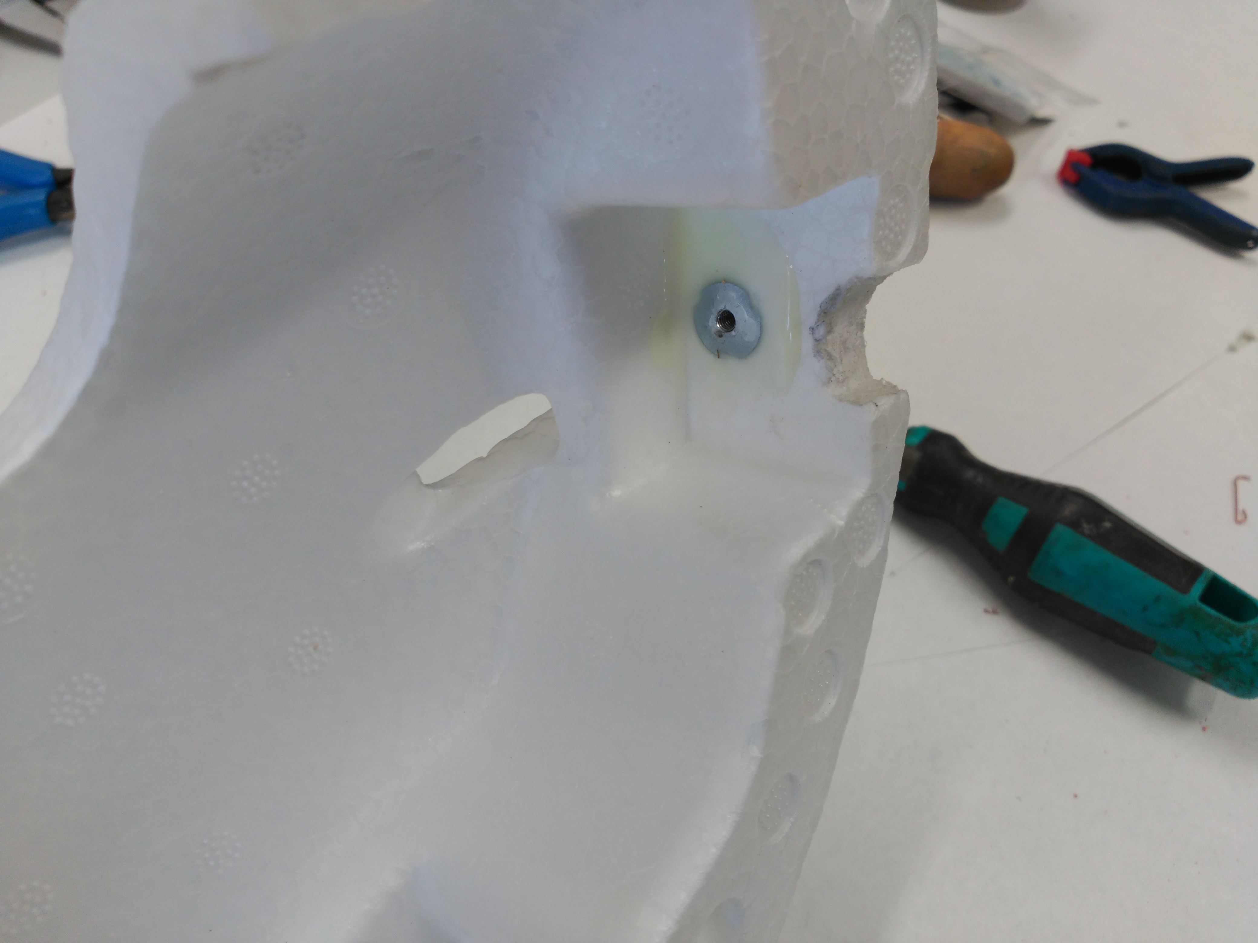

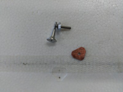

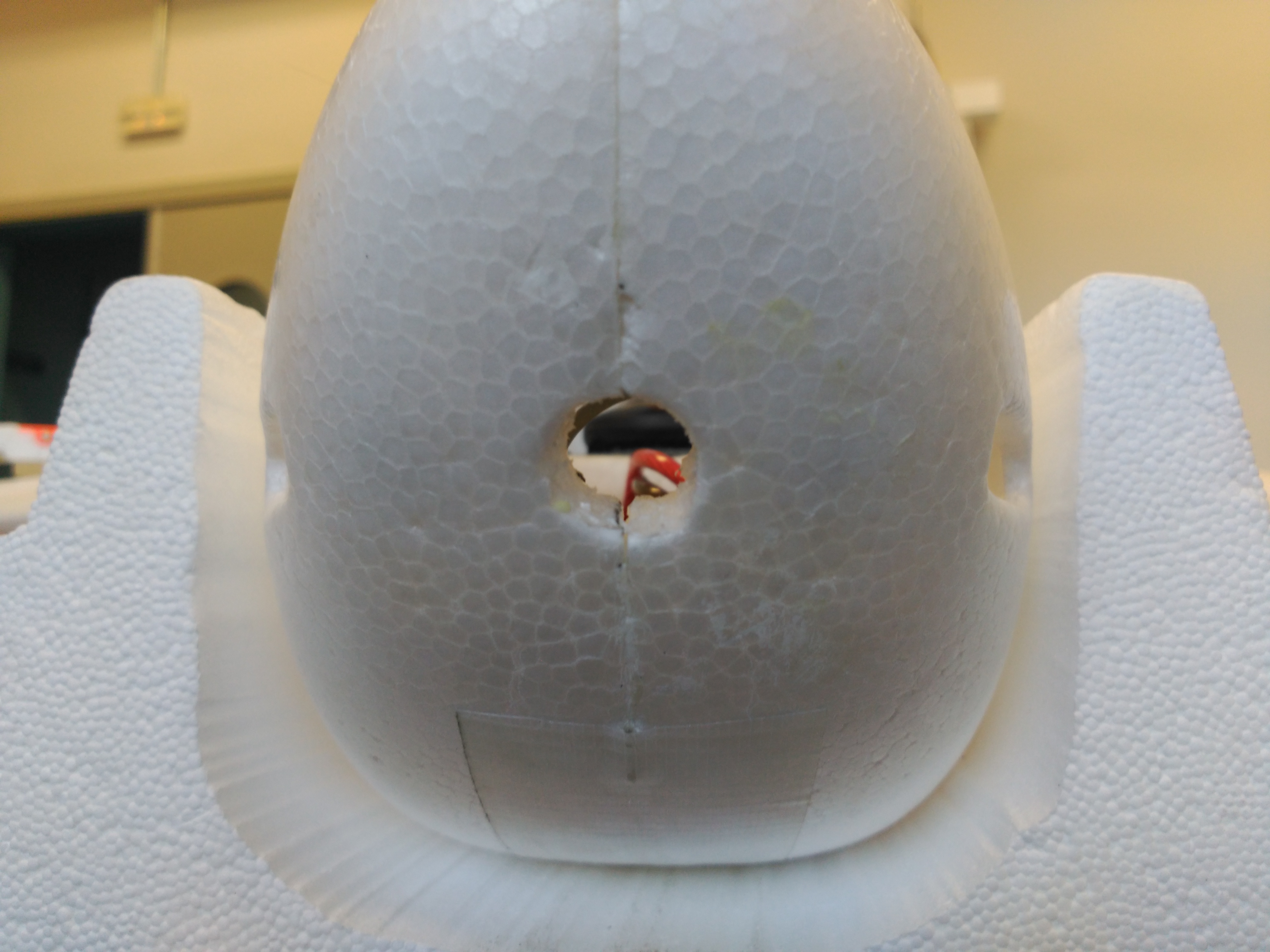

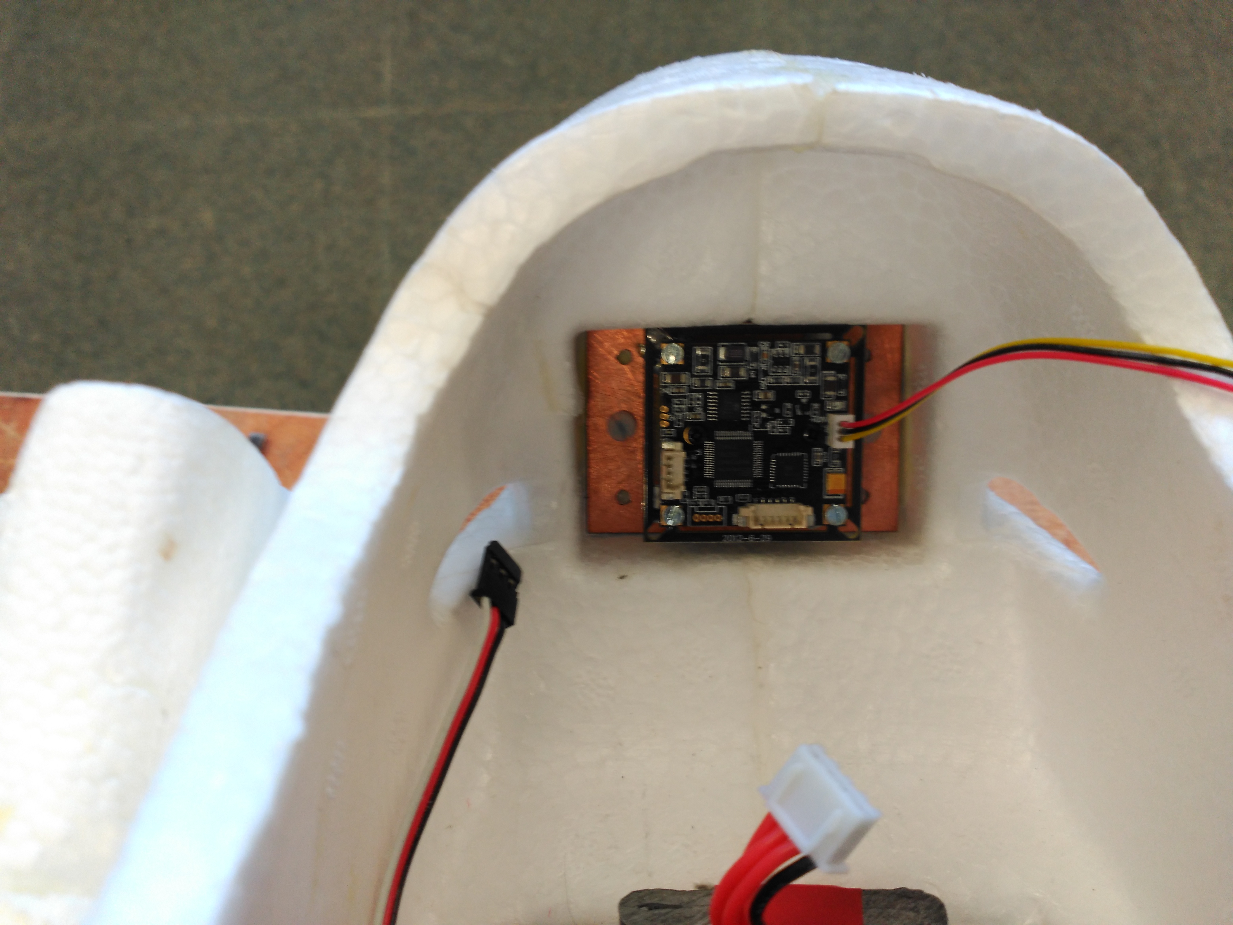

Para la sujeción de la cámara usamos el mismo sistema de tuercas auto empotrables pegadas con epoxi rápido.
Aquí esta realizado el agujero por el que saldrá la lente de la cámara.

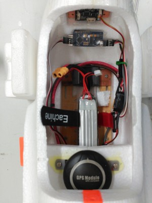

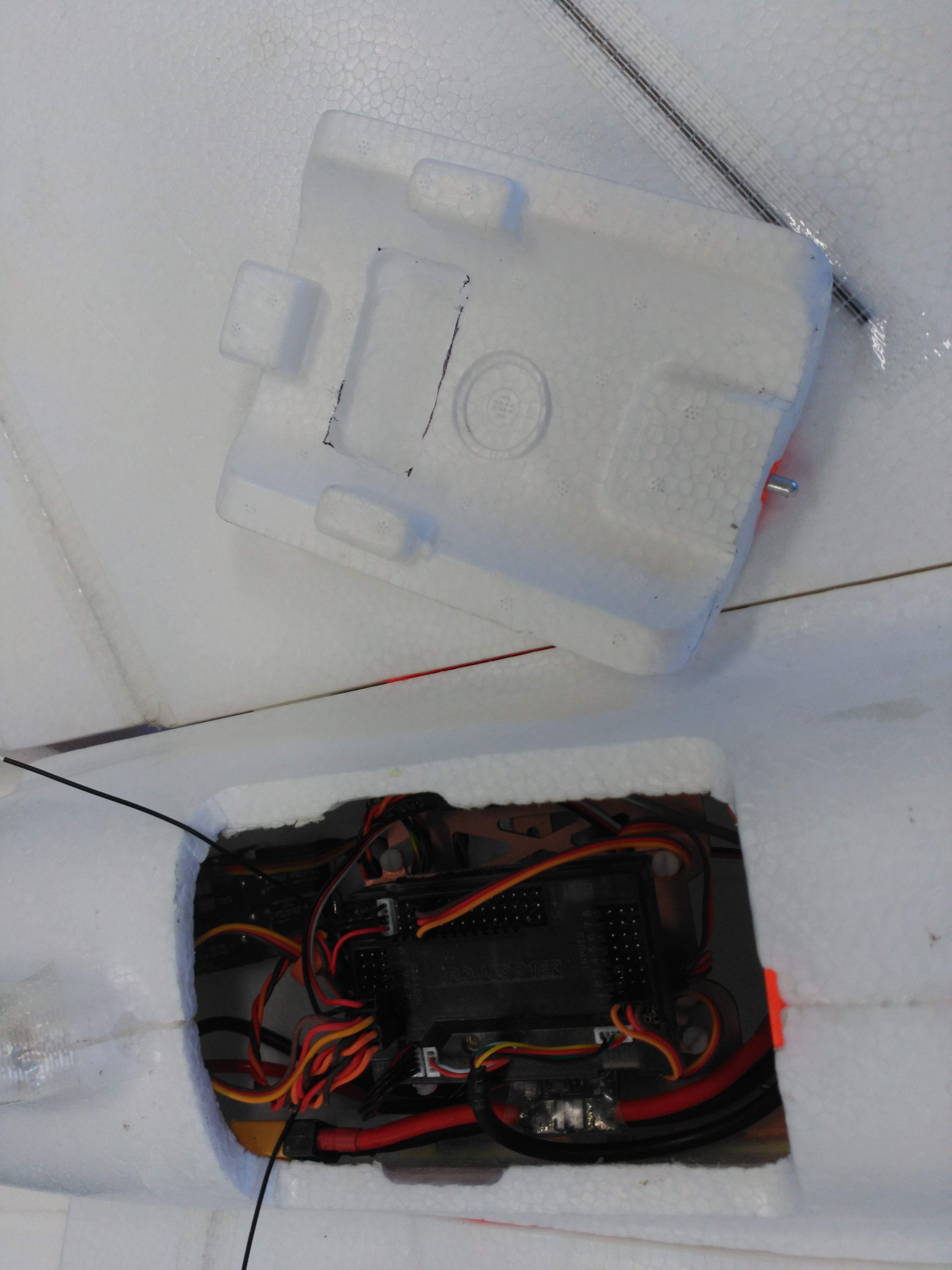

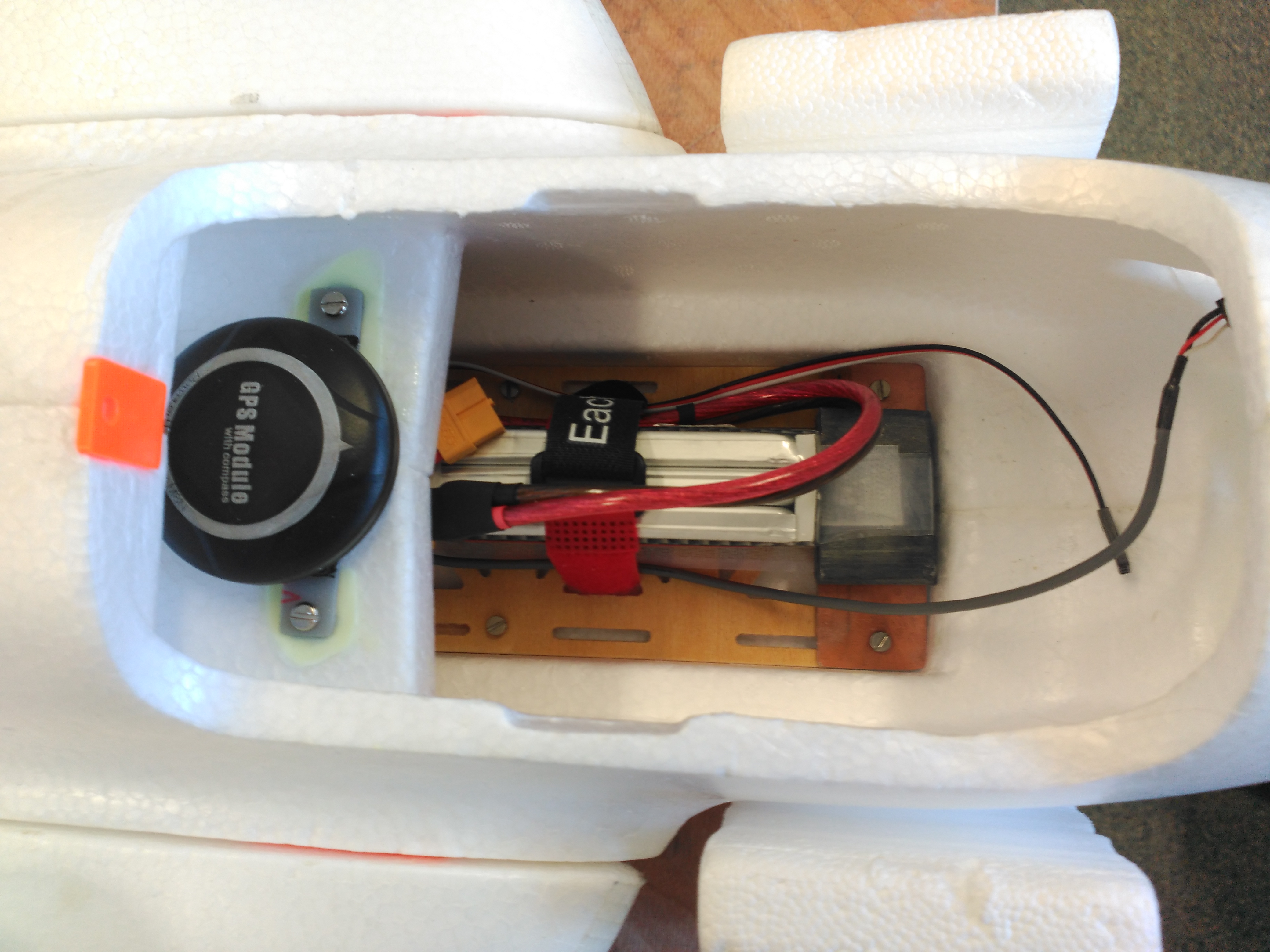

Esta es la ubicación del GPS M8N la batería de 2800 mAh y el peso para su centraje.
La APM con sus correspondientes conexiones y rebaje de la tapa para no presionar el cableado.

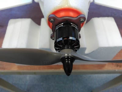

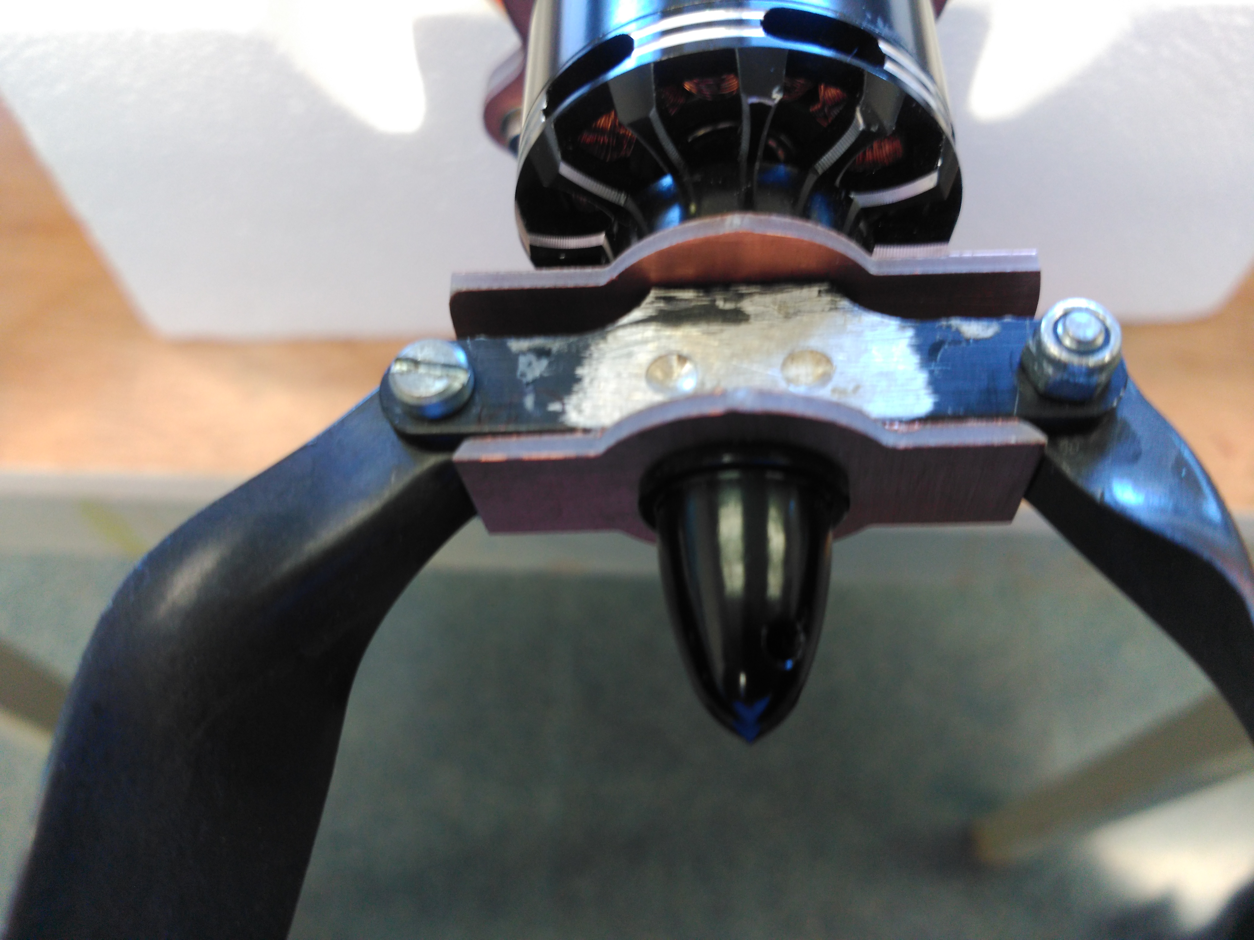

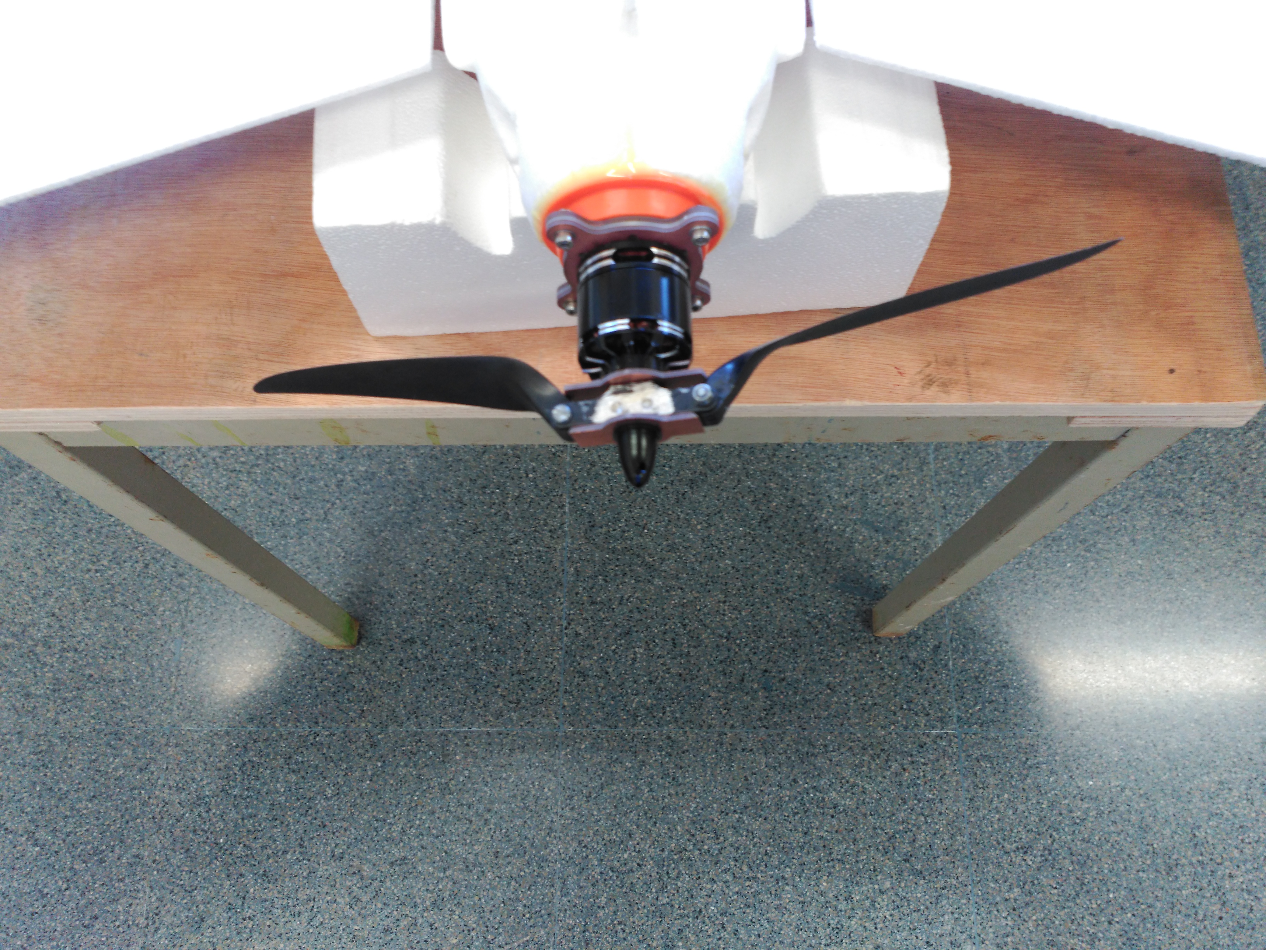

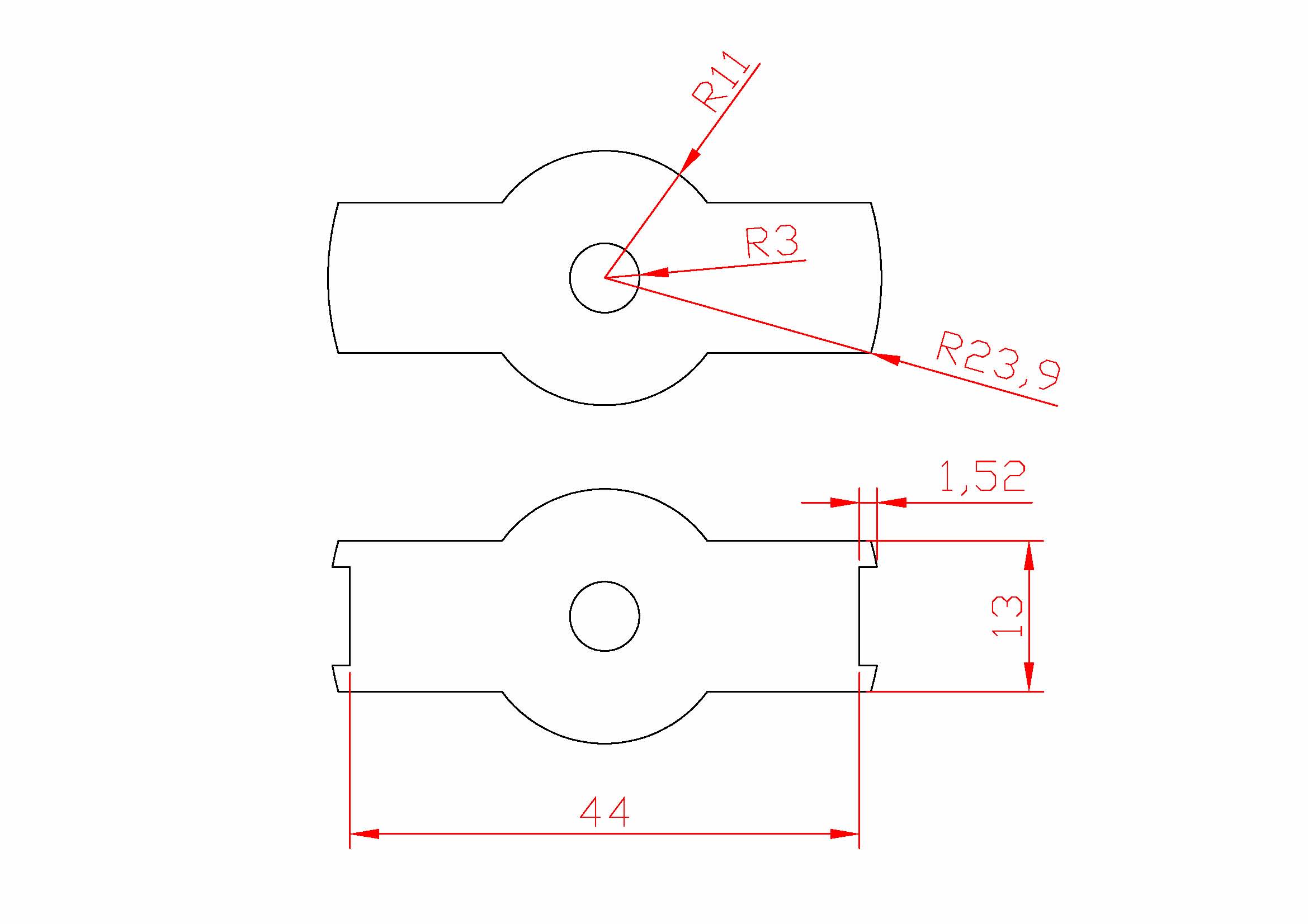

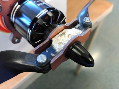

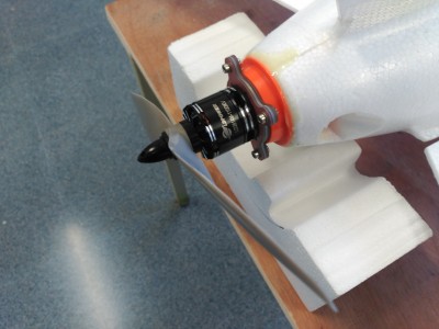

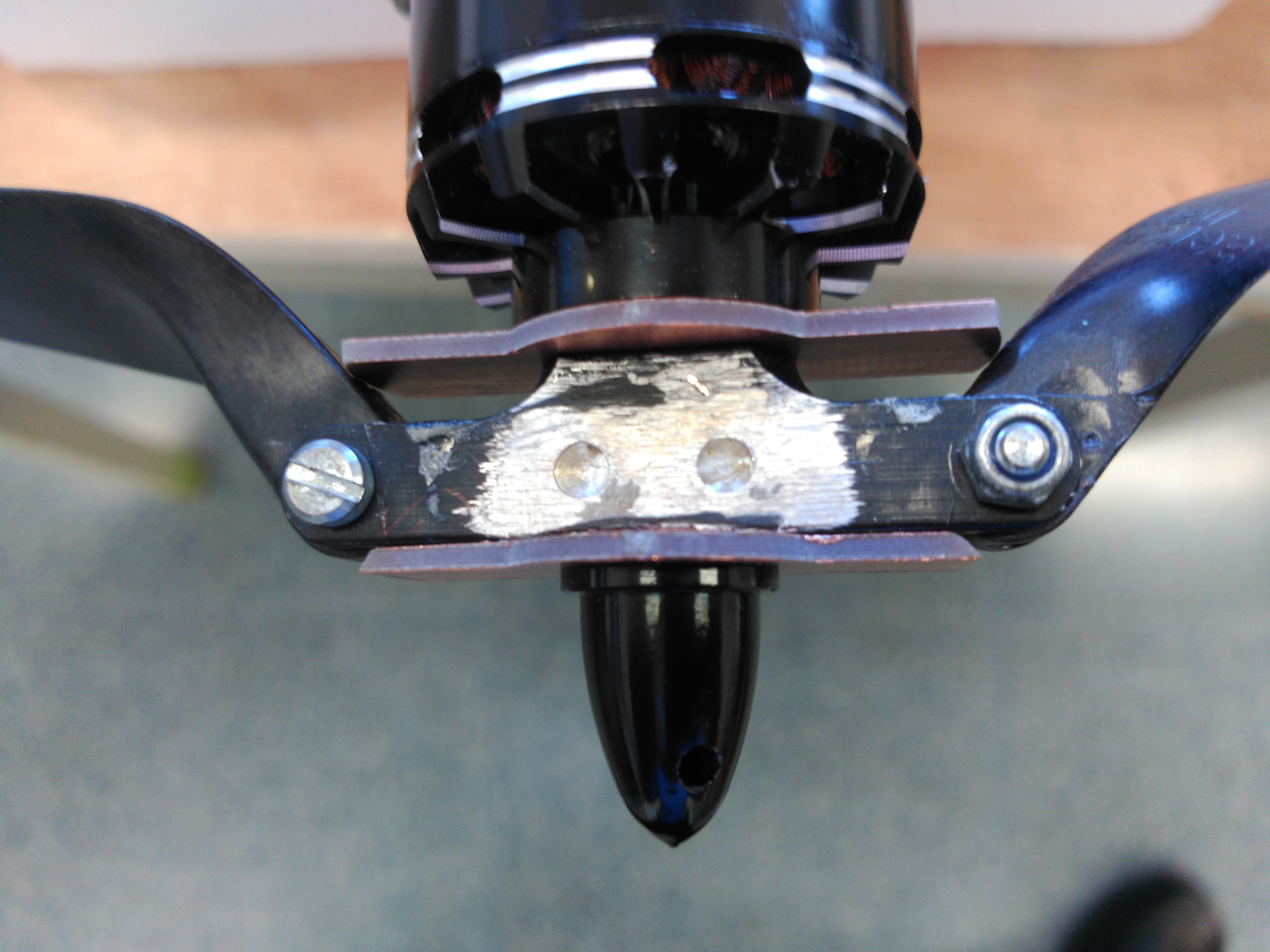

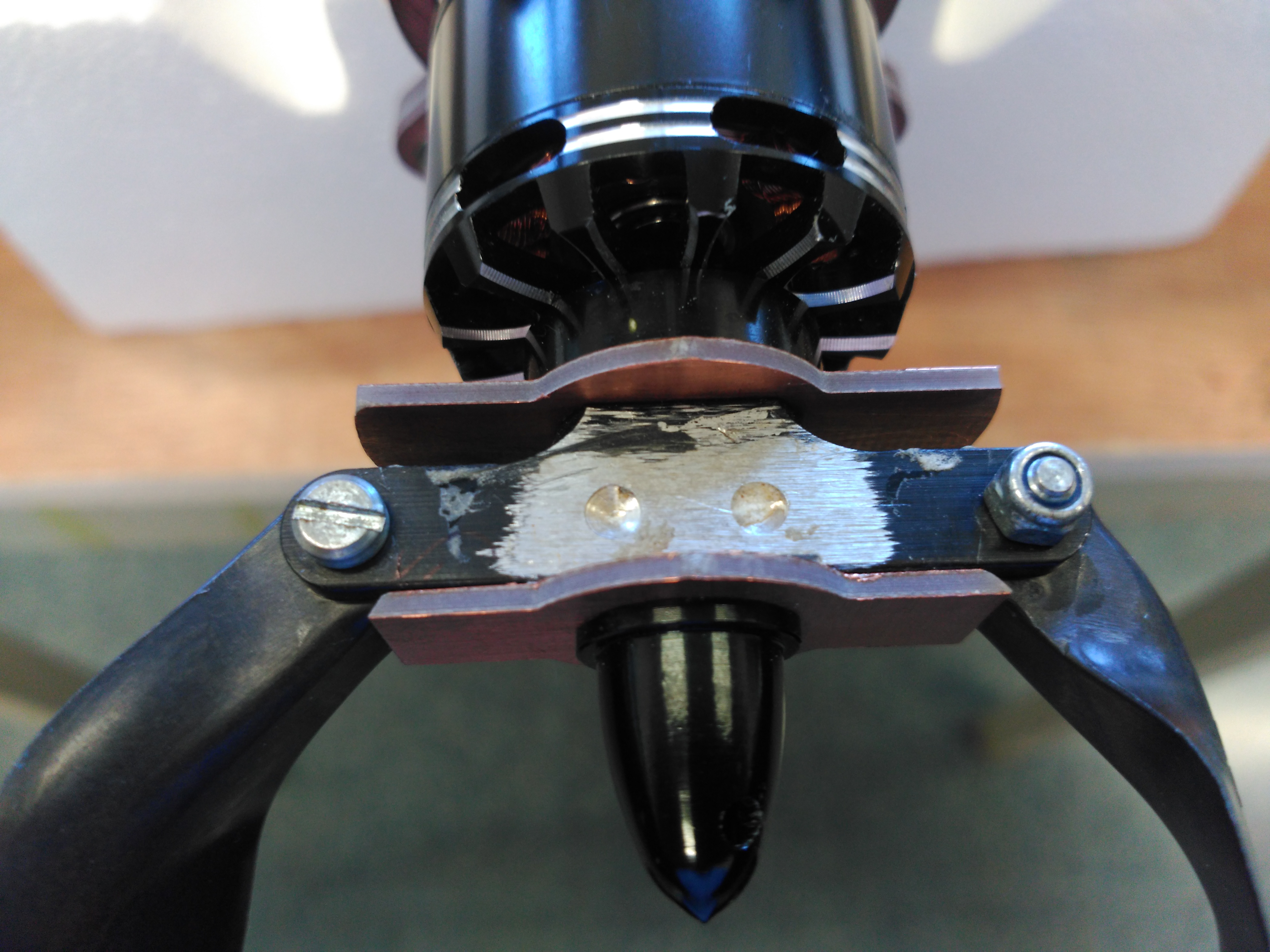

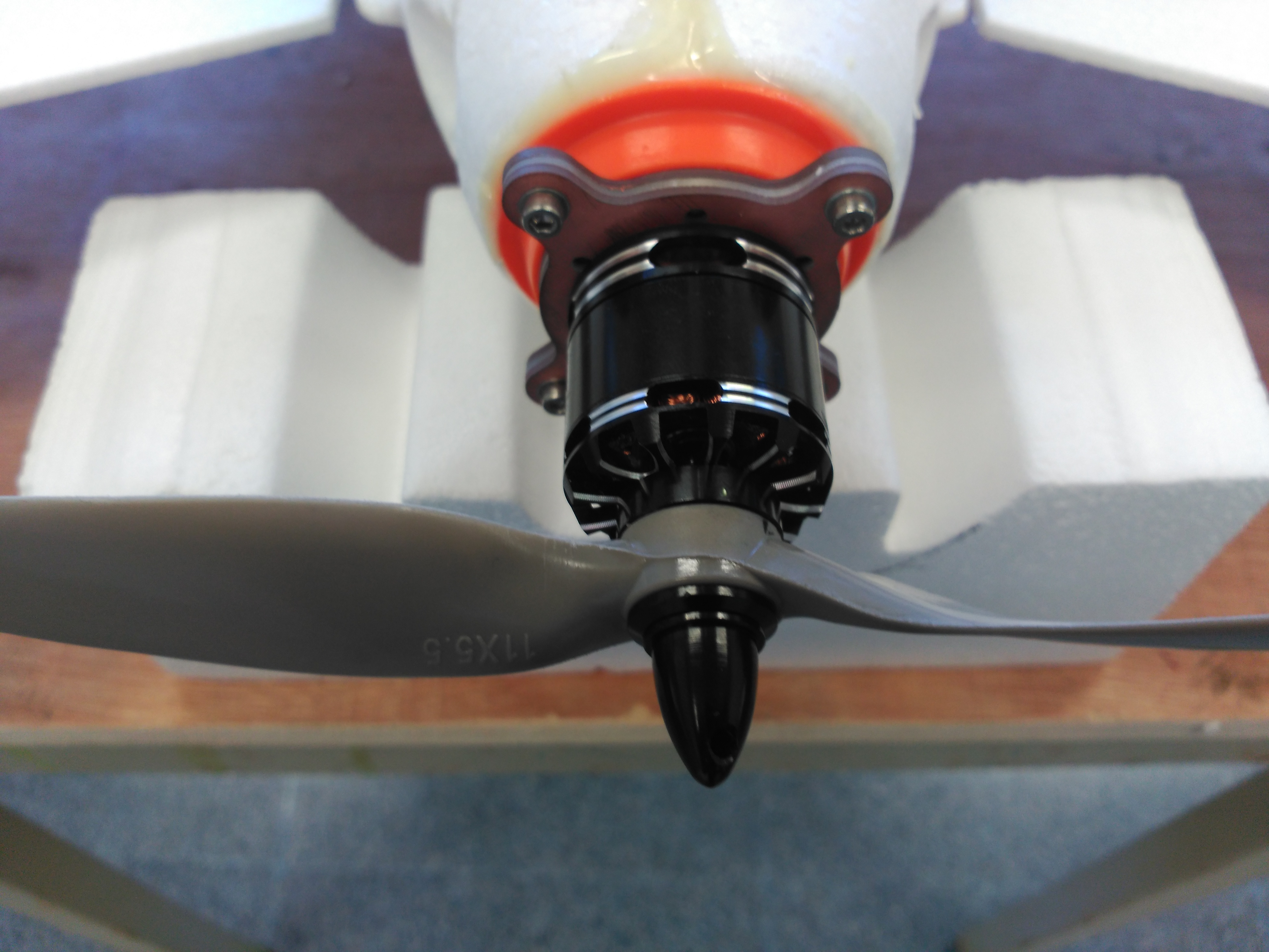

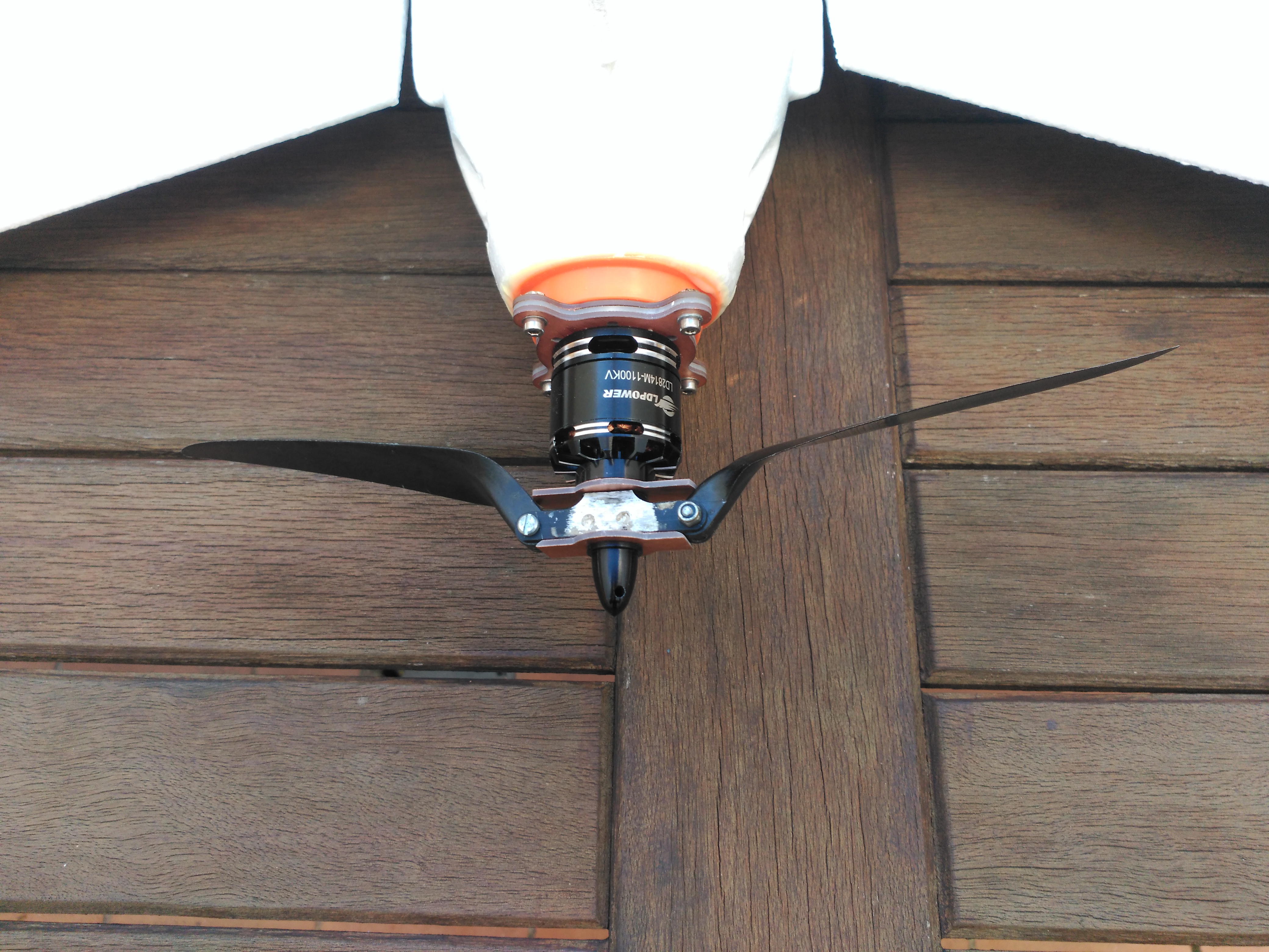

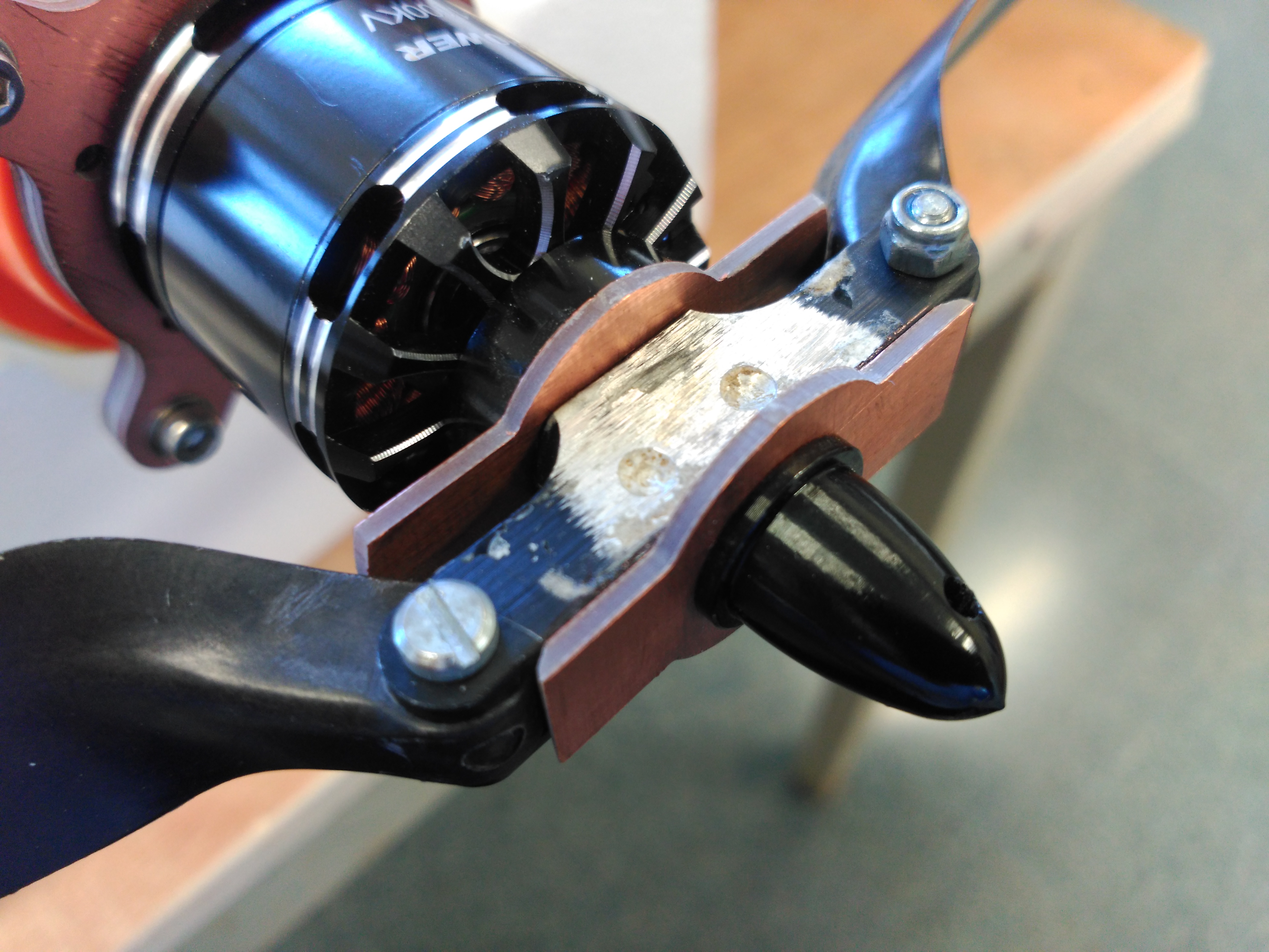

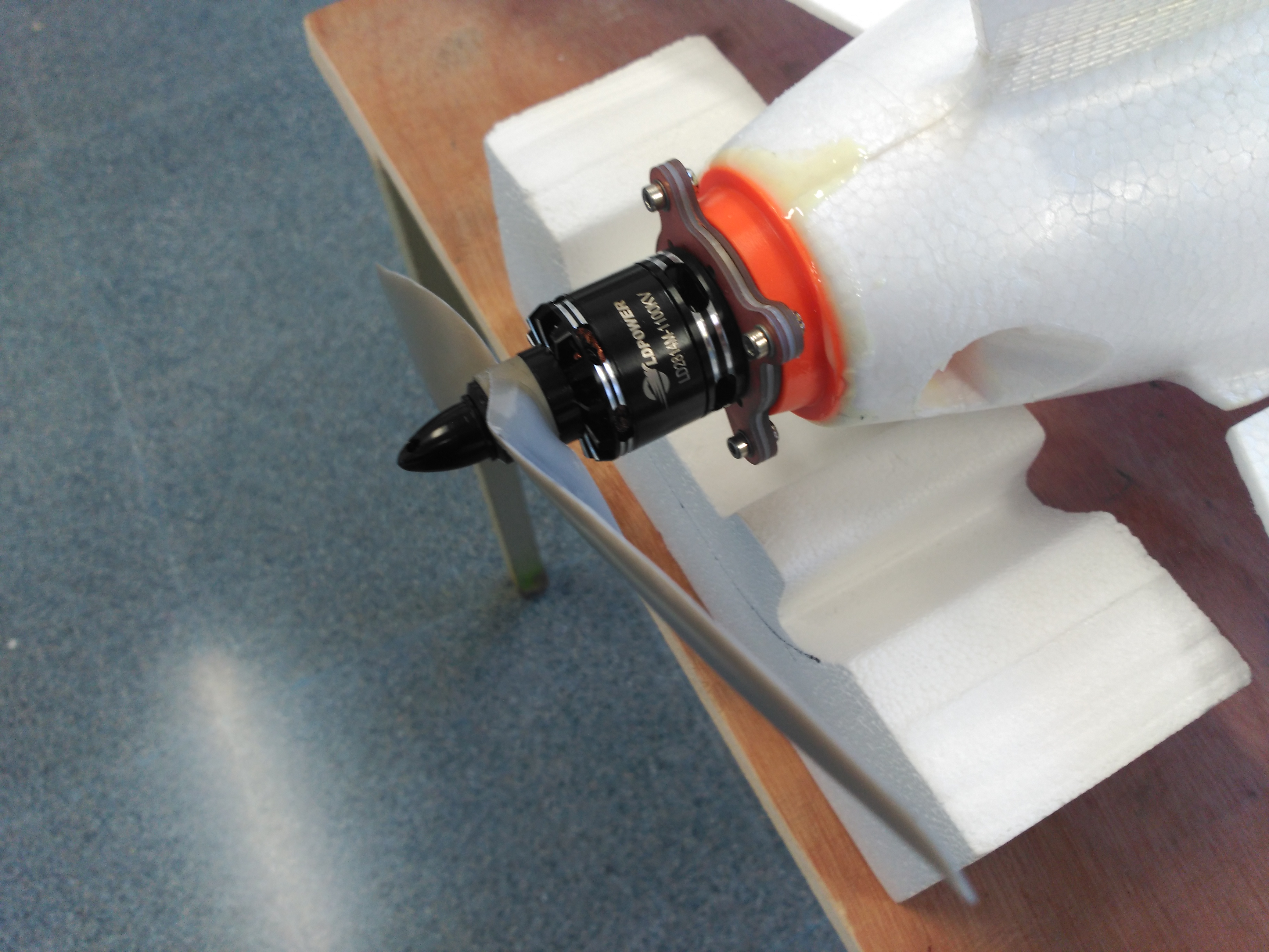

El motor con la realización del soporte para instalarlo en la bancada.

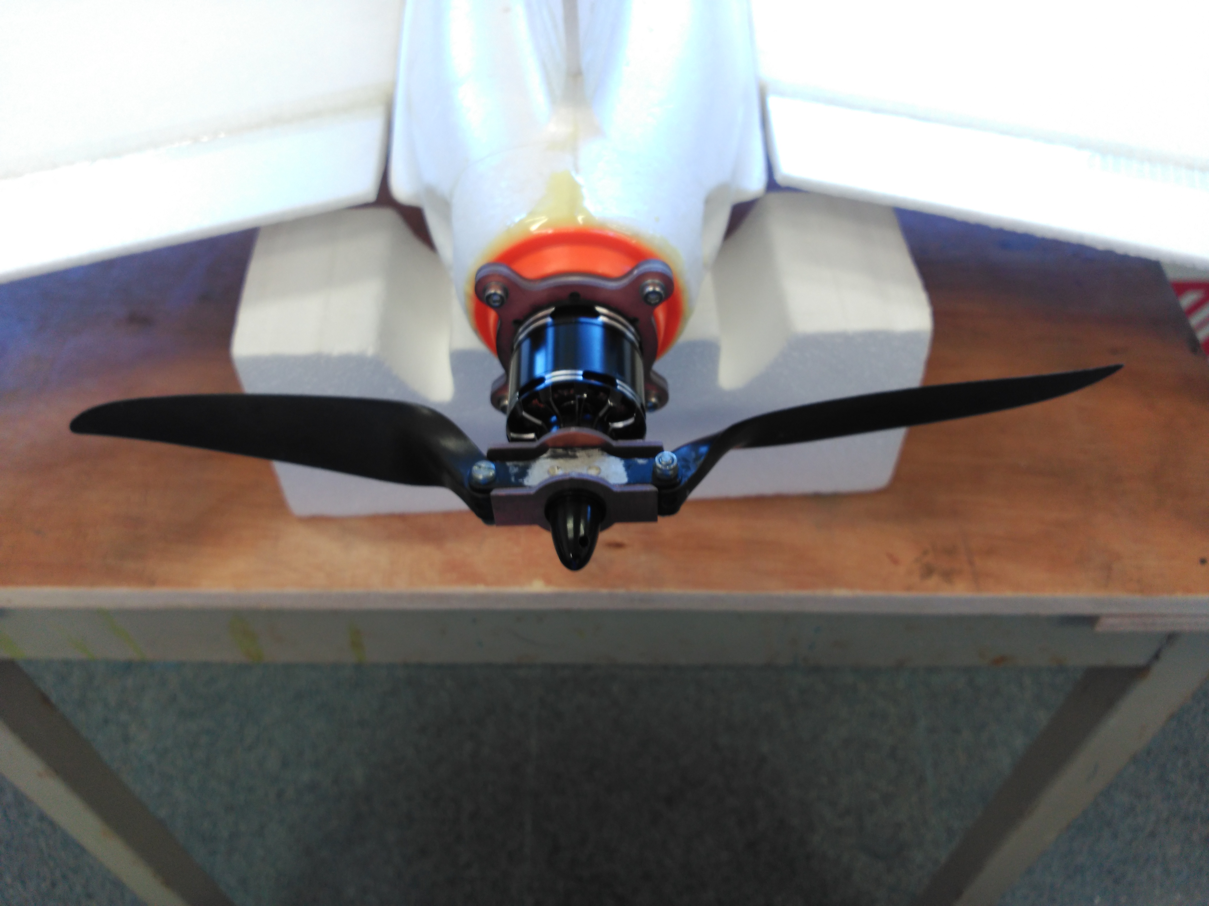

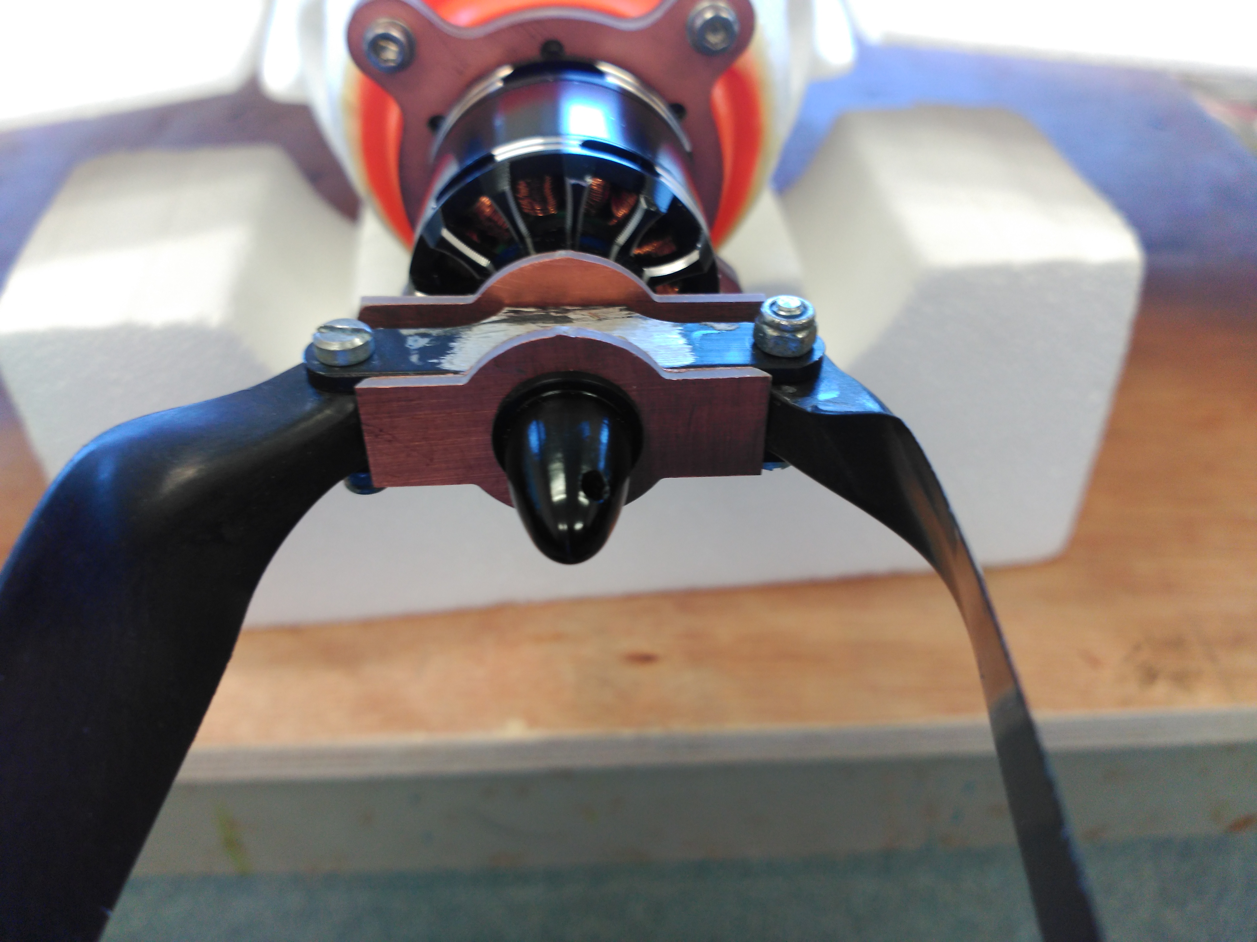

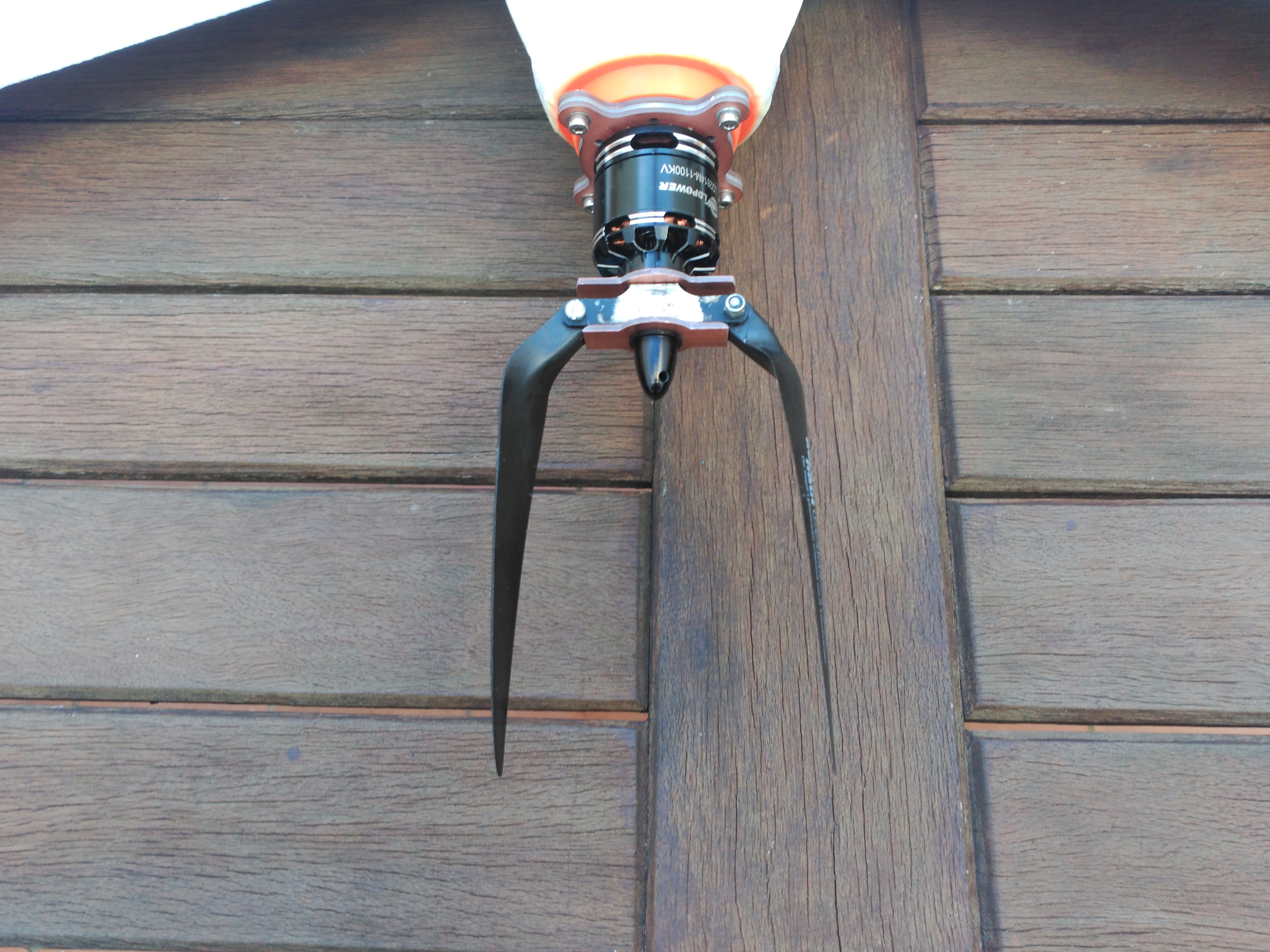

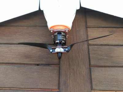

Detalle de la primera hélice usada de 11x5.5”.

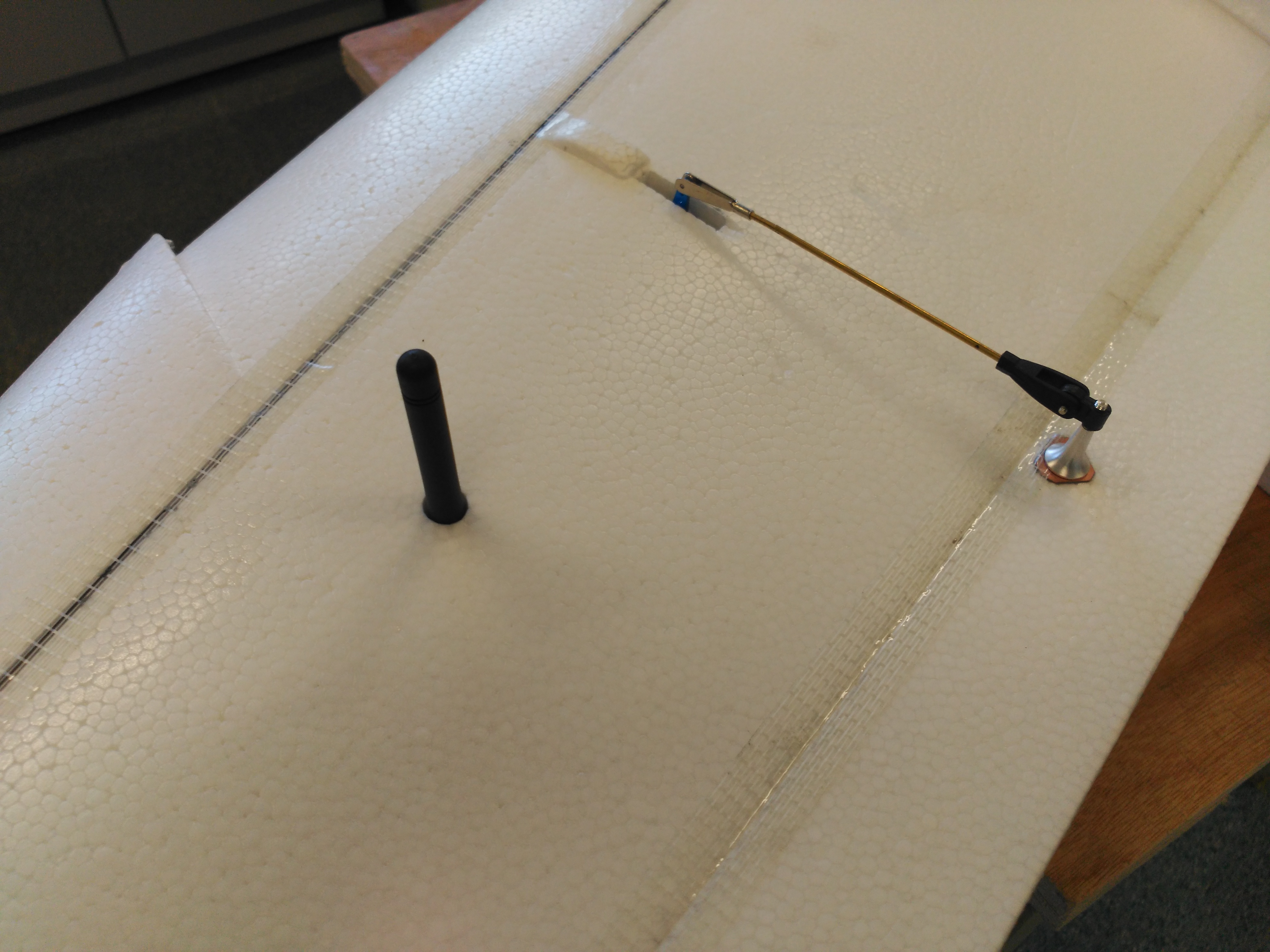

Salida de la antena de telemetría y transmisión de mando.
Sistema de unión de alas con fijación por medio de click y tornillo, francamente bueno.
Tapas de servo y transmisor de telemetría.

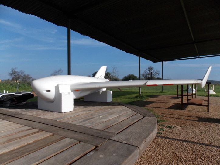

Y el ala terminada para la prueba de vuelo.

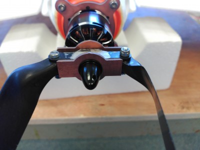

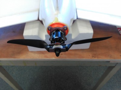

Cambio de hélice a una 11x4” plegable.
Con este sistema nos aseguramos que la hélice se abrirá después de estar plegada.

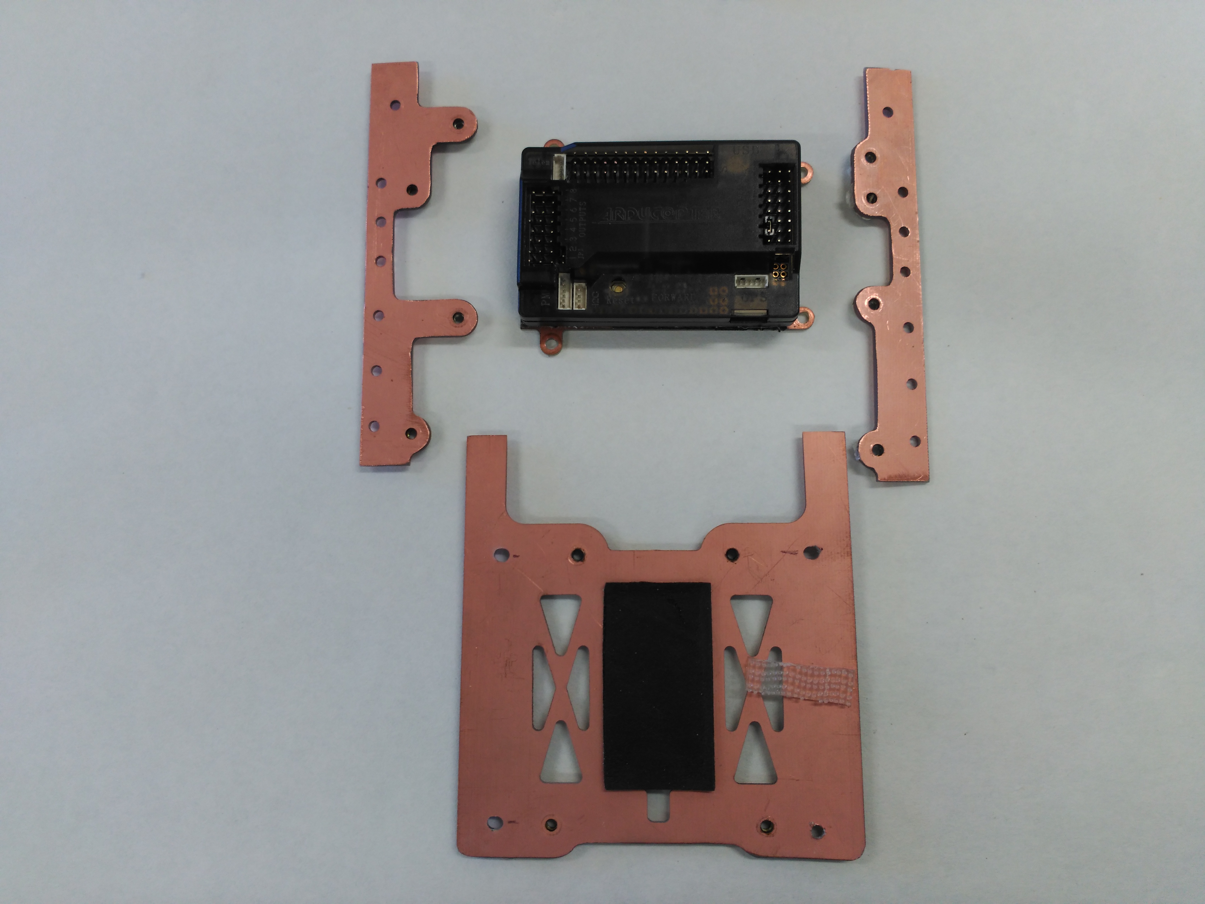

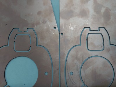

Hola Capitán Pattex:

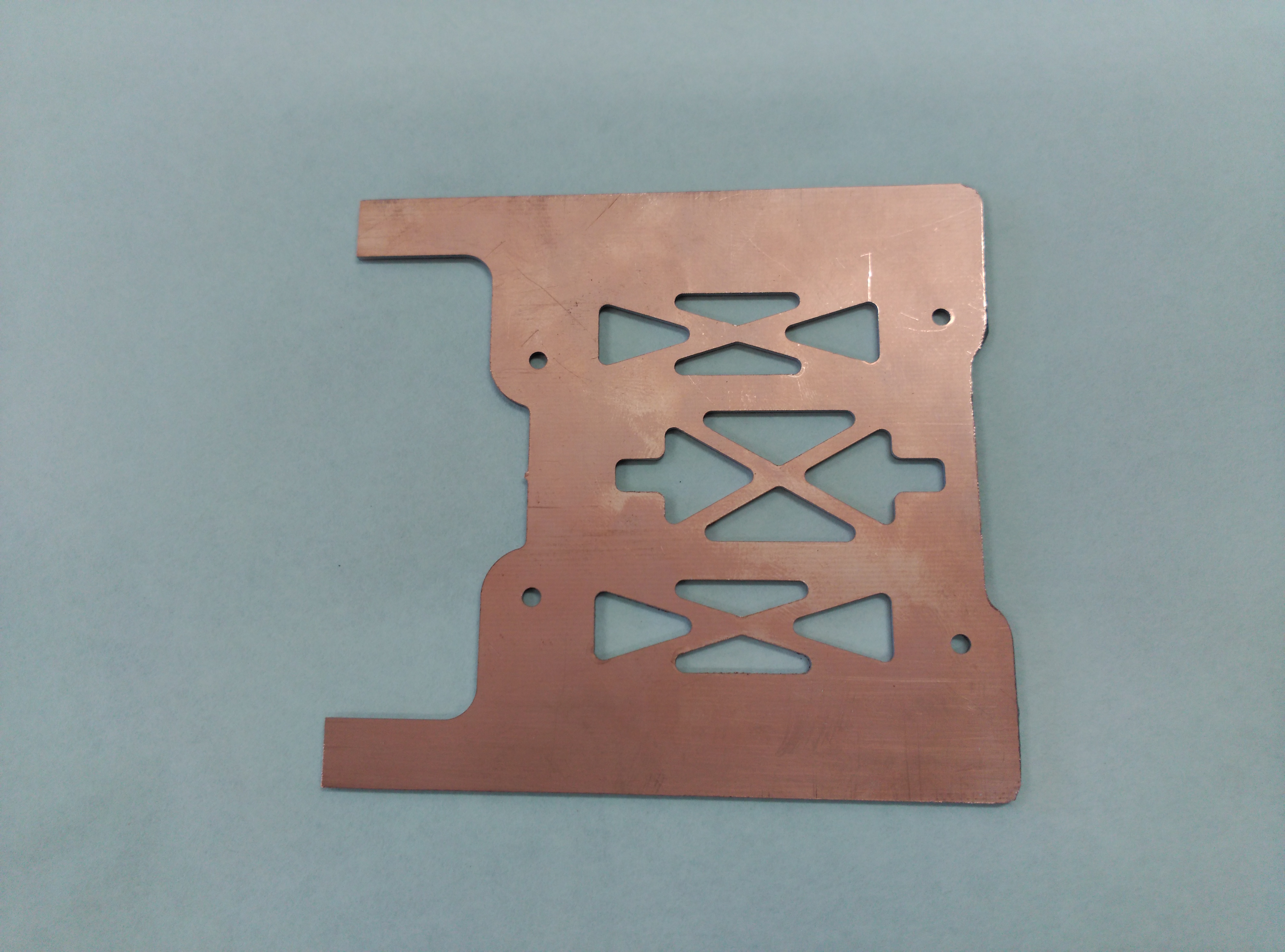

Sí, están fresadas en placa de circuito impreso.
Te pongo unas cuantas fotos de detalle.
Te adjunto el plano del tope de la hélice.
(6.03 KiB) Descargado 200 veces
Espero que te valga.
Raúl.
