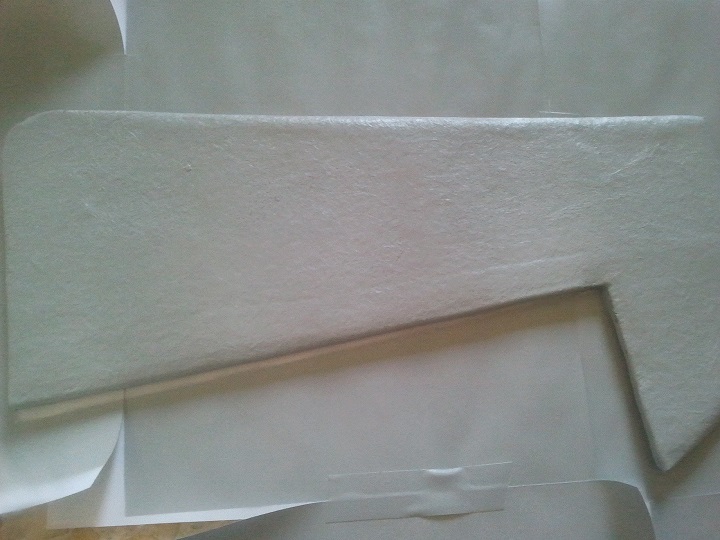

bueno ...

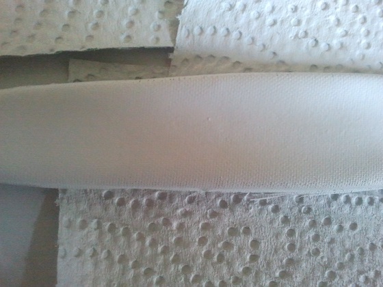

ayer puse la fibra en un timon de cola que tenia por ahí , para probar como quedaba y la fibra la verdad , quedo bien esta mañana le he dado un lijado suave y le di la primera capa de imprimación , pero no queda bien queda como muy porosa . me ayudais por fa?
adjunto fotos

Por sito zgz
#1237957

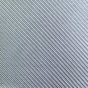

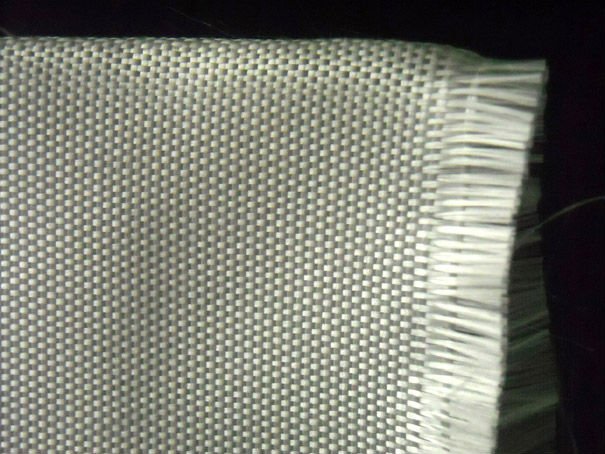

en vez de el mat que has utilizado, deves de utilizar tegidos de fibra como estos
Por sukoi
#1237970
aparte de el tipo de fibra, que es mejor la tejida para colocar y luego darle el epoxy, lo que puedes hacer, para darle el acabado 'espejo' que creo que buscas, es ponerle encima una lamina de acetato con desmoldeante/cera o de polietileno grueso (para que no coja arrugas) , luego hay que repasarlo para intentar eliminar las posibles burbujas entre la lamina y la fibra y repartir el epoxy, y colocarlo en la 'cama' de donde hayas cortado la pieza con peso (mucho), encima para que comprima bien la fibra contra el foam, o hacer el vacio como en los enlaces que te he pasado.
el acabado superficial del laminado te lo da esa lamina de acetato/polietileno, cuanto mas liso sea, mejor acabado, si no , tendras que usar masilla para rellenar huecos/lijar hasta dejarlo aceptable :mrgreen:

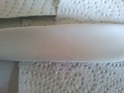

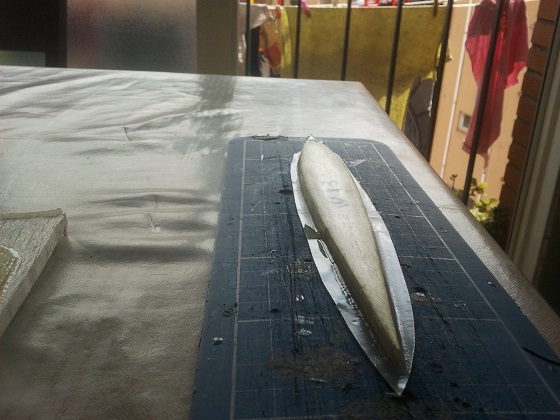

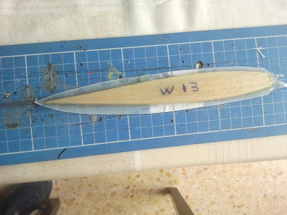

Por marco077
#1238493

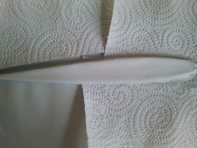

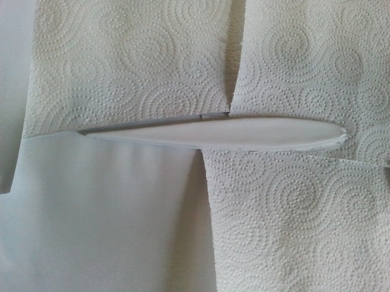

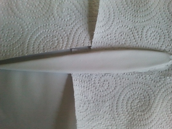

bueno despues de darle un par de capas de imprimación en resultado es mucho mejor que el del otro dia , pero ni de lejos queda un acabado limpio y brillante , como veo por ahí en vuestros modelos , se ven las rallitas de la fibra y no hay brillo ...
un poquito mas de ayuda por fa .

Por marco077
#1238494
sukoi escribió:aparte de el tipo de fibra, que es mejor la tejida para colocar y luego darle el epoxy, lo que puedes hacer, para darle el acabado 'espejo' que creo que buscas, es ponerle encima una lamina de acetato con desmoldeante/cera o de polietileno grueso (para que no coja arrugas) , luego hay que repasarlo para intentar eliminar las posibles burbujas entre la lamina y la fibra y repartir el epoxy, y colocarlo en la 'cama' de donde hayas cortado la pieza con peso (mucho), encima para que comprima bien la fibra contra el foam, o hacer el vacio como en los enlaces que te he pasado.
mmmm . vamos a ver pasos a seguir a ver si esto es así .
1: doy la resina en la balsa y remarco Balsa el ala no es de foam .
2: pongo la fibra encima y que quede bien empapada.
3: no tengo ni idea , espero a que seque para poner la lamina de acetato?
4: en que momento y donde la cera desmoldeante ?
tienes razon yo quiero conseguir el acabado espejo , perdonar pero en esto de la fibra soy novato total
Por sukoi
#1238525
aqui te dejo mejor explicado el sistema, esta en ingles pero espero que lo entiendas, lo usan para piezas macizas de balsa o depron pues tiene que aguantar el peso que les pones encima, el metodo que explica usa unas cuantas servilletas/papel de cocina para conseguir una 'cama' blandita que al presionarse encima, doble las zonas exteriores de la fibra alrededor de la pieza de balsa segun el perfil, tambien usa papel encerado pero comenta que mejores resulñtados podrian conseguirse con polietileno o acetato pues tienen un acabado superficial mejor.
http://www.rcarticles.9f.com/WaxPaper/waxpaper.htm
el sistema segun he visto a un compañero y a mas gente el los foros es
1º colocar la fiba recortada previamente con un atamaño un poco superior a la pieza a cubrir ( unos 20 mm ) sobre el acetato/mylar/papel encerado/polietileno
2º darle a la fibra sobre este soporte la capa de epoxy esparciendola desde el centro a las esquinas lo mejor posible y sin que queden zonas secas, eliminar el sobrarante tambien desde el centro hacia las esquinas
3º con un trozo de papel de cocina/papel 'caricias' /papel absorvente presionar encima de toda la superficie para que el papel absorva el exceso de resina, tiene que quedar una superficie rugosa de la trama de la tela, eso es suficiente.
4º colocarlo encima de la pieza a enfibrar y colocar el 'emparedado de plastico/fibra/balsa/fibra/plastico encima de la 'cama que has preparado de las piezas de papel de cocina, colocarle encima otra 'cama' de papel de cocina y encima de ello una pieza plana y muuuuchoooo peso , dejarlo tiempo suficiente para que cure el epoxy
y ....... en teoria :roll: :wink: tendria que salirte una pieza con el mismo acabado superficial que la lamina que has usado de tapa, posibles fallos pueden deberse a o poco epoxy o a alguna burbuja que se te haya formado al colocar el plastico con la tela encima de la balsa/depron/etc...
a tus preguntas :
1º si le das la resina previamente a la balsa y luego le pones la fibra encima te saldra una pieza demasiado pesada, pues la fibra se empapara de la resina tambien antes de empezarse a durar y esa resina no sirve para el acabado/adhesion de la fibra
2º el truco es empapar la fibra en la lamina de acetato pues esta no absove la resina y te permite retirar todo el posible sobrante inutil
3º por supuesto debes poner la fibra y el acetato encima de la balsa antes de que empiece a fraguar :wink: :wink:
4º la cera desmoldeante se pone a las laminas de acetato si es que no son totalmente incompatibles ( se pegan al epoxy) con el pegamento, para ayudar a desmoldear, haz una prueba con el material que intentes usar antes para ver si lo vas a necesitar o no
Por sito zgz
#1238571
haber que se note las betas lo solucionas poniendo mas resina hasta que cubra del todo, lo de la imprimacion, seguro que no brilla, pero por otro lado puedes pintarlo despues de la imprimacion y barnizarlo, es decir como si pintaras un coche, pero esto le va a meter bastante peso sobre todo a un guppy, tambien puedes utilizar pintura de poliuretano esta te quedara con acabado brillante pero no tanto como el barniz de los coches

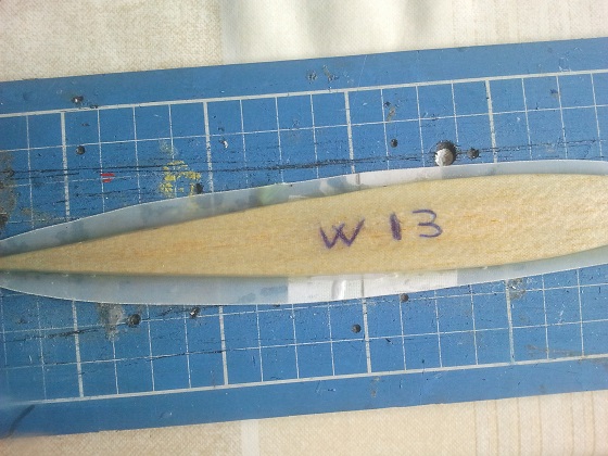

Por marco077
#1238626
Esta mañana me he ido a los chinos y me he comprado una bolsa al vacio de 1 metro de largo y me cabe media ala , y tengo unas preguntas
1: si le pongo la fibra a la balsa y luego la resina y limpio el sobrante con una espatula de plastico lo dejo sin burbujas de aire y lo meto en esa
bolsa hago el vacio, no se me pegara la resina a la bolsa de vacio ?
2: y la otra pregunta es la fibra por el borde de ataque del ala me aguantara la forma sin levantarse la fibra y desformarse ?
Por sukoi
#1238629
mira en concreto el link que te puse :
http://www.cenece.com/IdeaAlaFibra.htm
http://www.cenece.com/IdeaAlaVacio.htm
veras que usan una una lamina para separar la bolsa de la fibra, en concreto ellos usan mylar que es un plastico un poco rigido, eso garantiza que no haga arrugas encima de la tela al hacer el vacio y que las posibles arrugas de la bolsa ( pasa de una tela en 2D a una superficie en 3D por el perfil del ala/bordes marginales/raiz del ala) , meten entre esas dos partes un trozo de papel de cocina para que haga de filtro entre las zonas de vacio y no forme bolsas , la zona del borde de ataque es la mas 'puñetera, en algunos modelos lo que suelen hacer es o conformar el acetato/mylra/.... con un doblez en esa zona o rellenar con epoxy/microbalones para luego conformarlo con lijado .... hay muchas formas pero dependen del radio del borde, planta del ala ( si es recta/tiene zonas en flecha/eliptica/ .... )
enfibrar directamente sobre la balsa ya te comente que no es recomendable, te chupara el epoxy y puede que te deje la tela 'seca' , si quieres hacerloasi, dale primero una imprimacion para cerrar los poros de la balsa.
lo depegarse el epoxy a la bolsa de vacio no creo que lo haga, suelen ser de polietileno, pero como te dije antes al pasar de una superficie 2D (bolsa plana ) a una 3D ( el volumen del ala o la pieza a enfibrar ) se van a formar arrugas seguro, el polietileno de esas bolsas no es tan elastico como para estirarse y adaptarse a esas formas.
