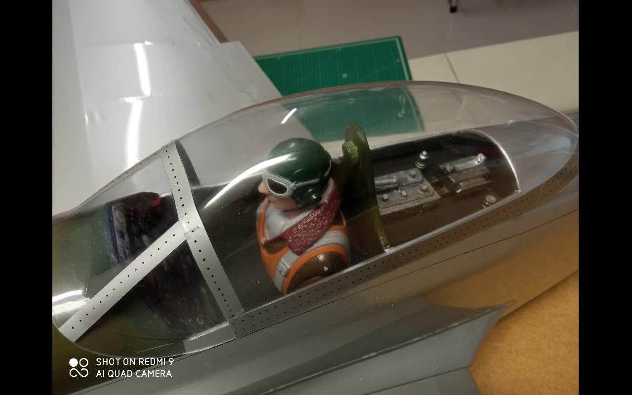

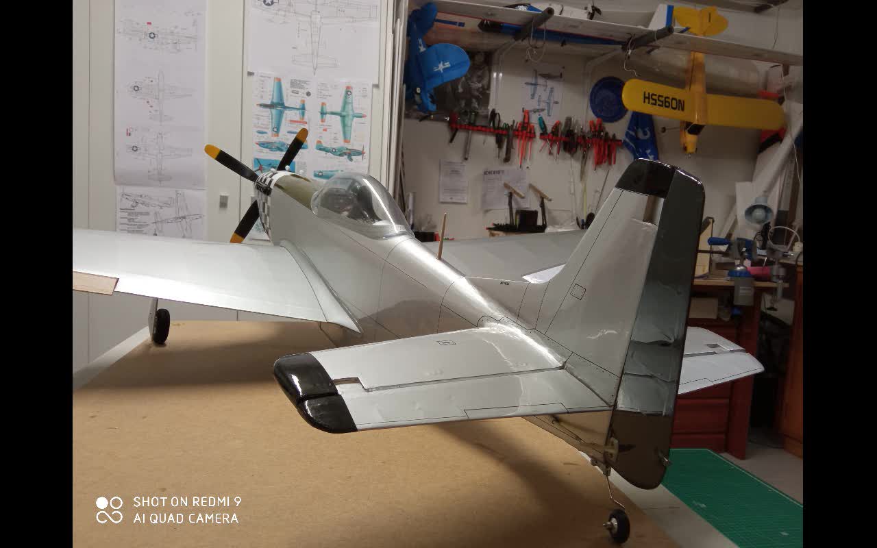

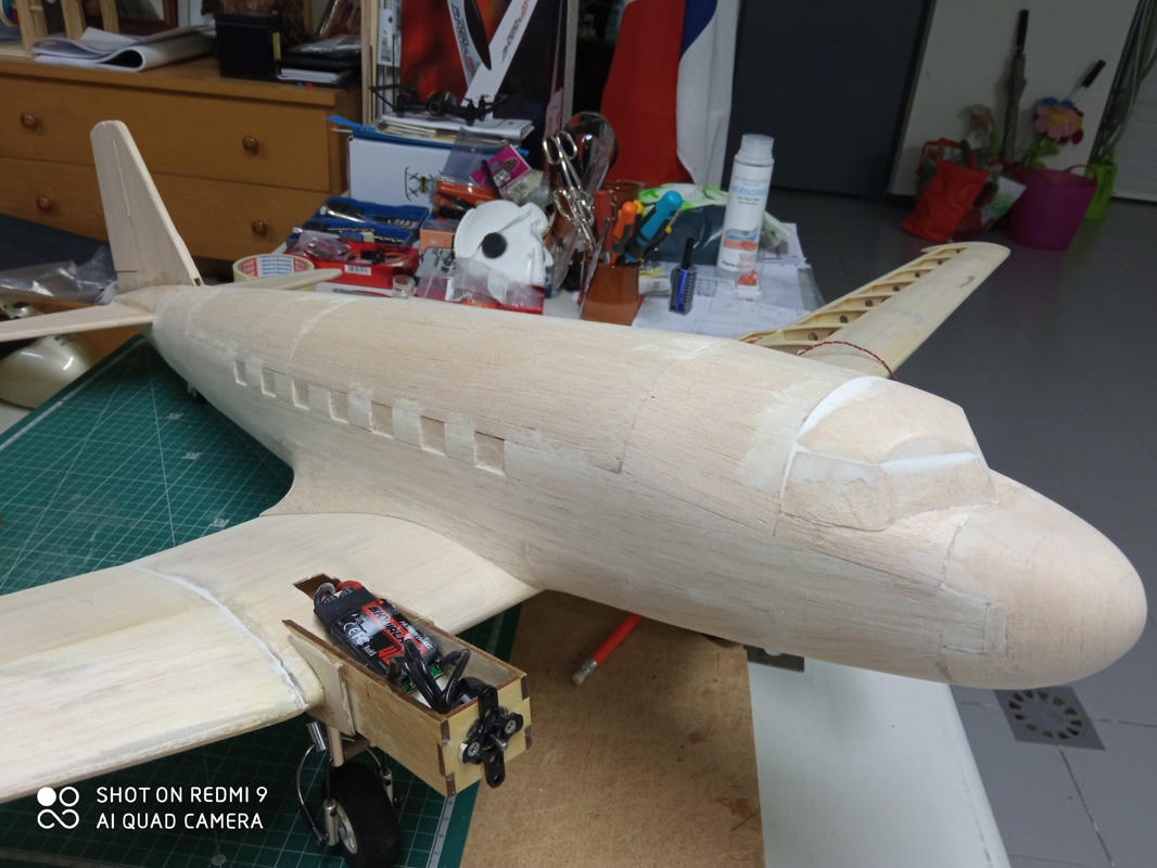

Bueno, pues como Vigilant te empieza a poner "deberes", le dejo a él la parte orientativa. yo te aportaré trucos que podrás utilizar en tu modelo, empecemos con dos.
UNO: Los golpes (en los que no falten material) en la balsa, puedes arreglarlos si hechas un par de gotas de agua en ella y dejando secar, si el daño es mayor, mojando donde se ha producido y los alrededores.
OTRO SI: la solución de Vigilant de cubrir la parte interior del modelo, motor y depósito, con epoxi diluido es muy buena. Yo uso expoxi de los chinos en forma de doble jeringuilla, porque es el más barato, lo diluyo con alcohol, mitad y mitad y lo embadurno bien, dejar secar y ya tienes una superficie impermeable.

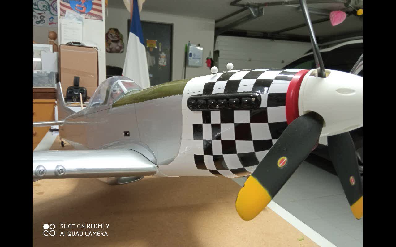

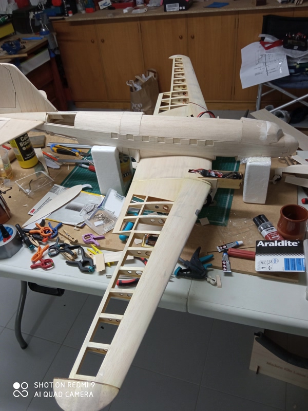

En cuanto a los Karman, los he hecho de varios tipos y materiales, te enviaré foto de un C47 que tengo en construcción, para que veas como están hechos, en balsa, de éste modelo, ahora, estoy mecanizando el tren de aterrizaje, que tiene bemoles...
Y sí, claro que voy a pasarte fotos para que veas cómo va.
Te paso el enlace de otro que acabo de terminar coco1-f3res-de-kp-model-291668-60#p1420494 y que Vigilant conoce.
Un saludo y muchos ánimos.
Juanjo
Sin Karmans todavía
Hechos con balsa y relleno con microbalones
Como quedan
Agresividad oiga
Falta bastante todavía
No sale ni a tiros

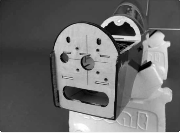

La verdad que me fije en ellos, por que mirando la foto del despieze, si miras hay un rebaje de forma redondeada - ovalada, justo donde tiene que ir pegado el horizontal de profundidad, en la cola del fuselaje, en la parte de arriba, lo cual me sugirió, que esa pieza debería de ser redonda y de madera dura, si volvemos a mirar el rebaje, este nos dice también, que el horizontal ya terminado y pegado en su posición, hace que libre y no roce, en su movimiento, en todo caso, si ese listón redondo no es el adecuado, búscate otro listón de madera dura, y aunque no sea redondo, lo puedes redondear tu, o si estas haciendo lista de la compra, como comentaste, acuérdate de hacerte con uno de la medida correcta.

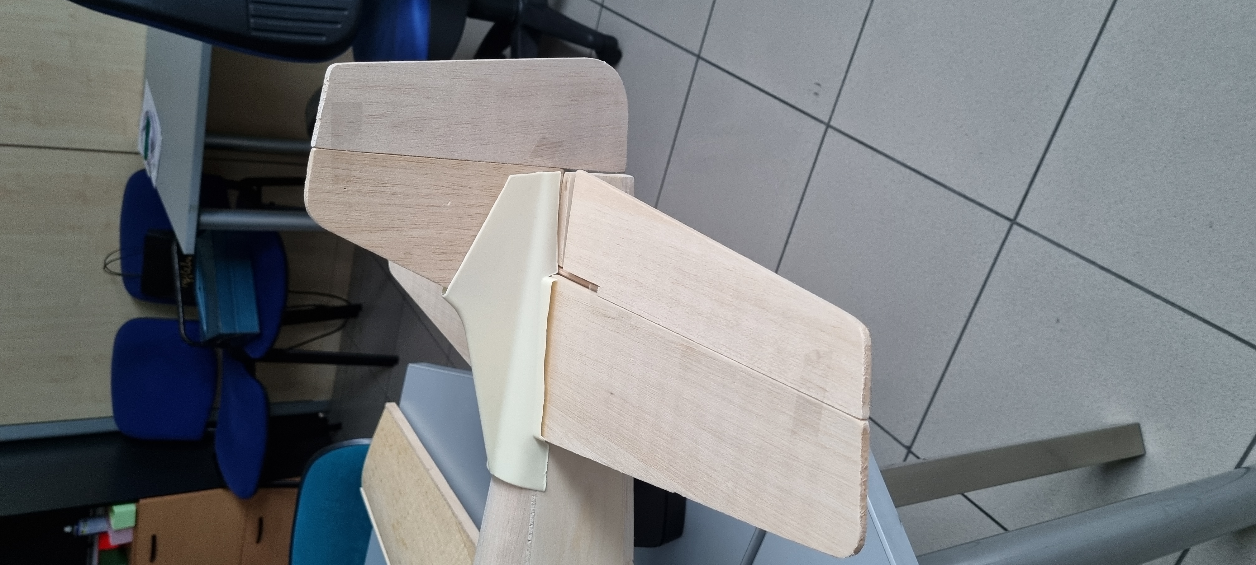

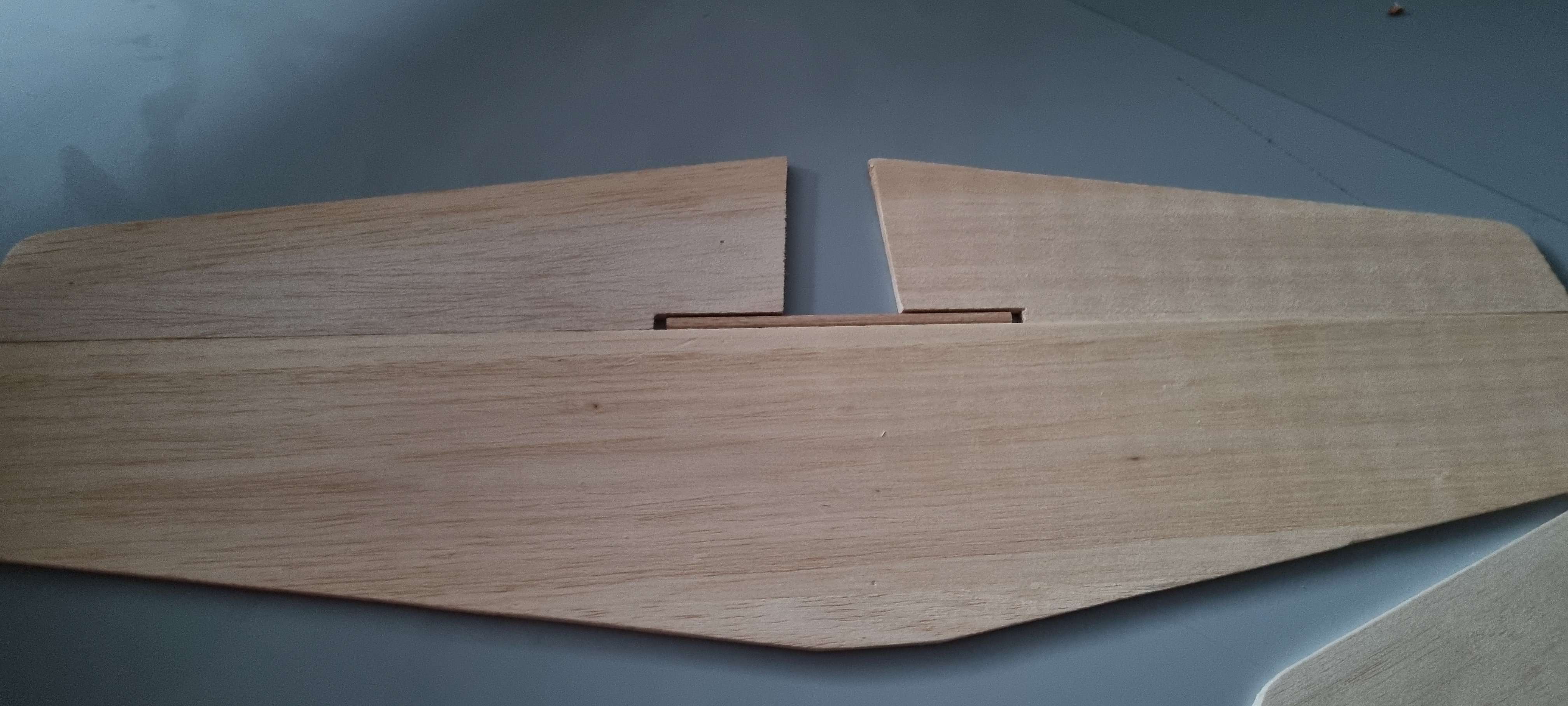

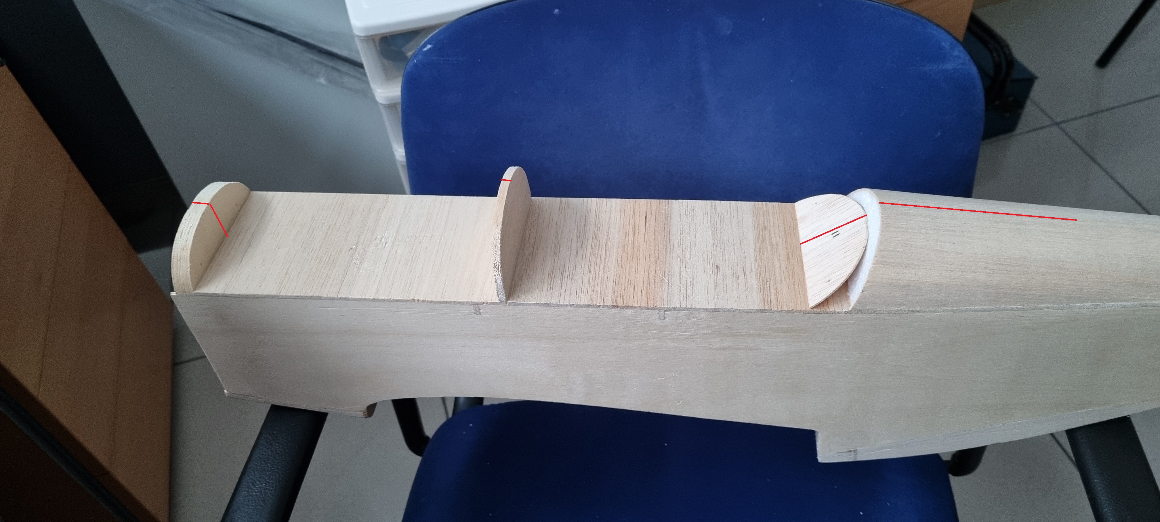

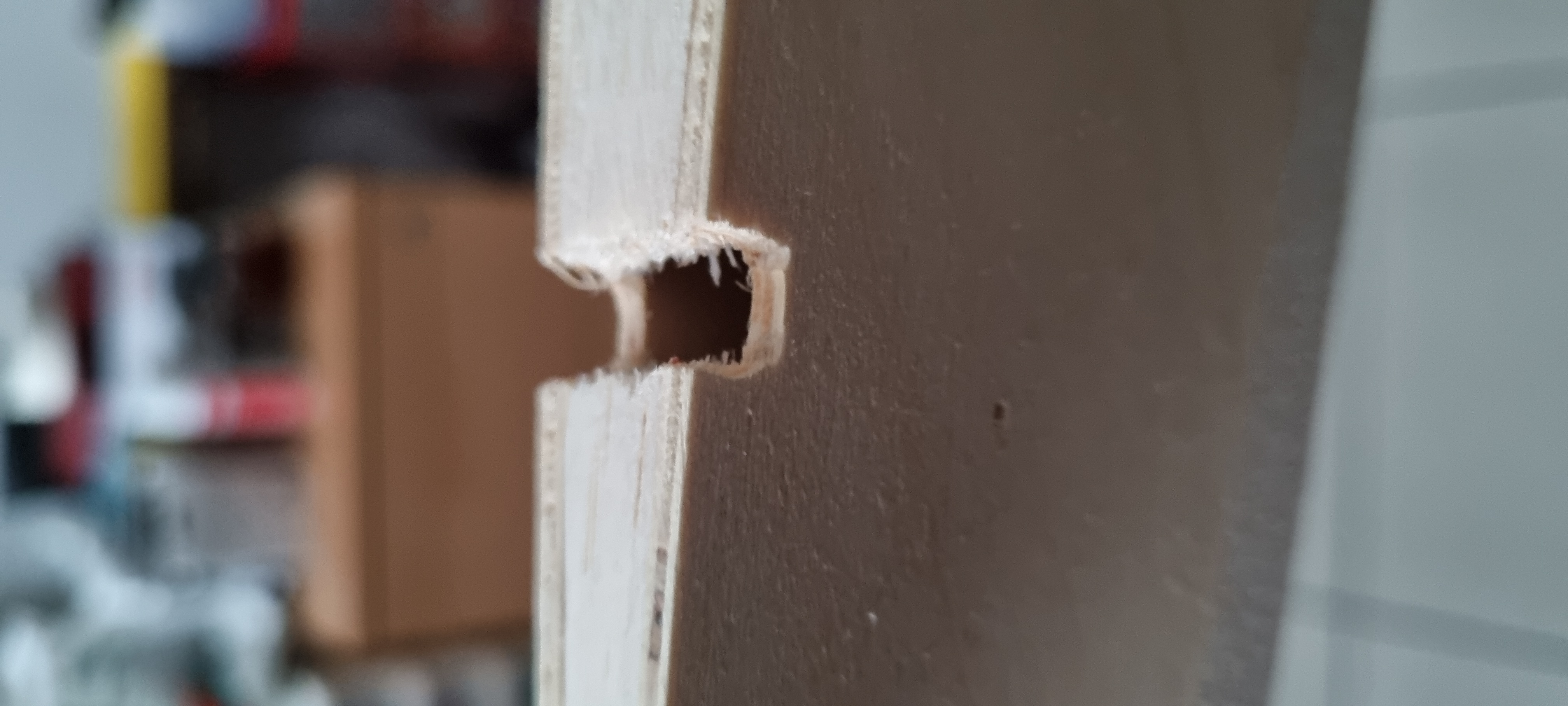

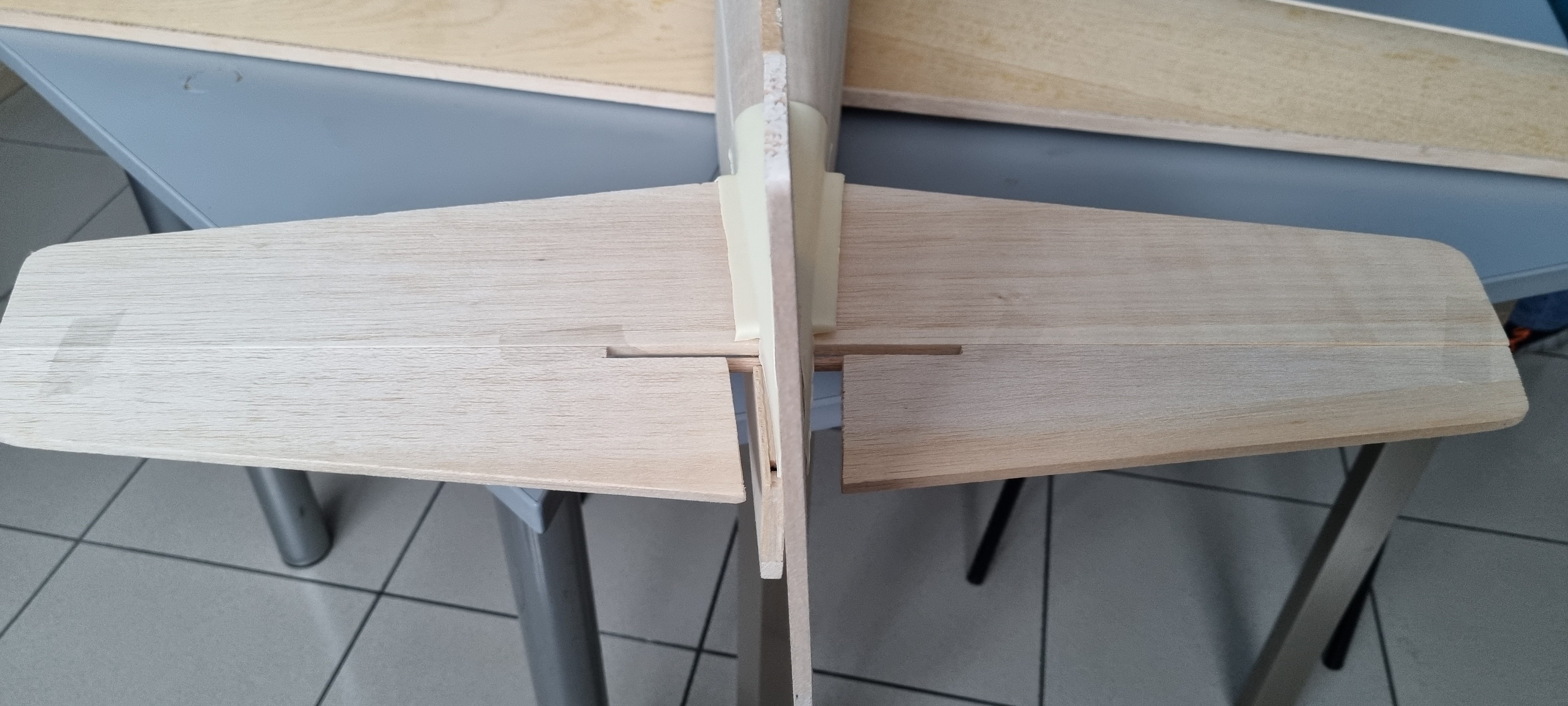

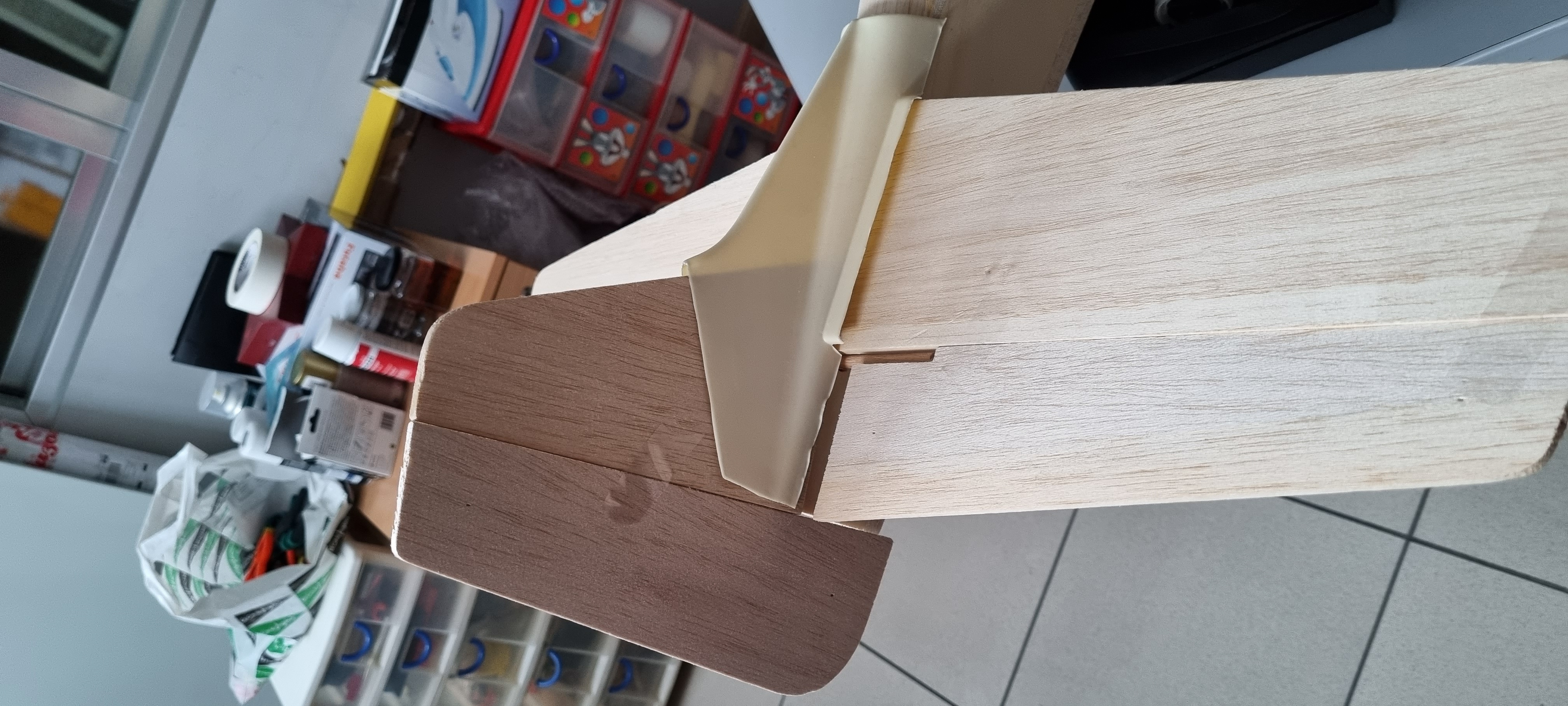

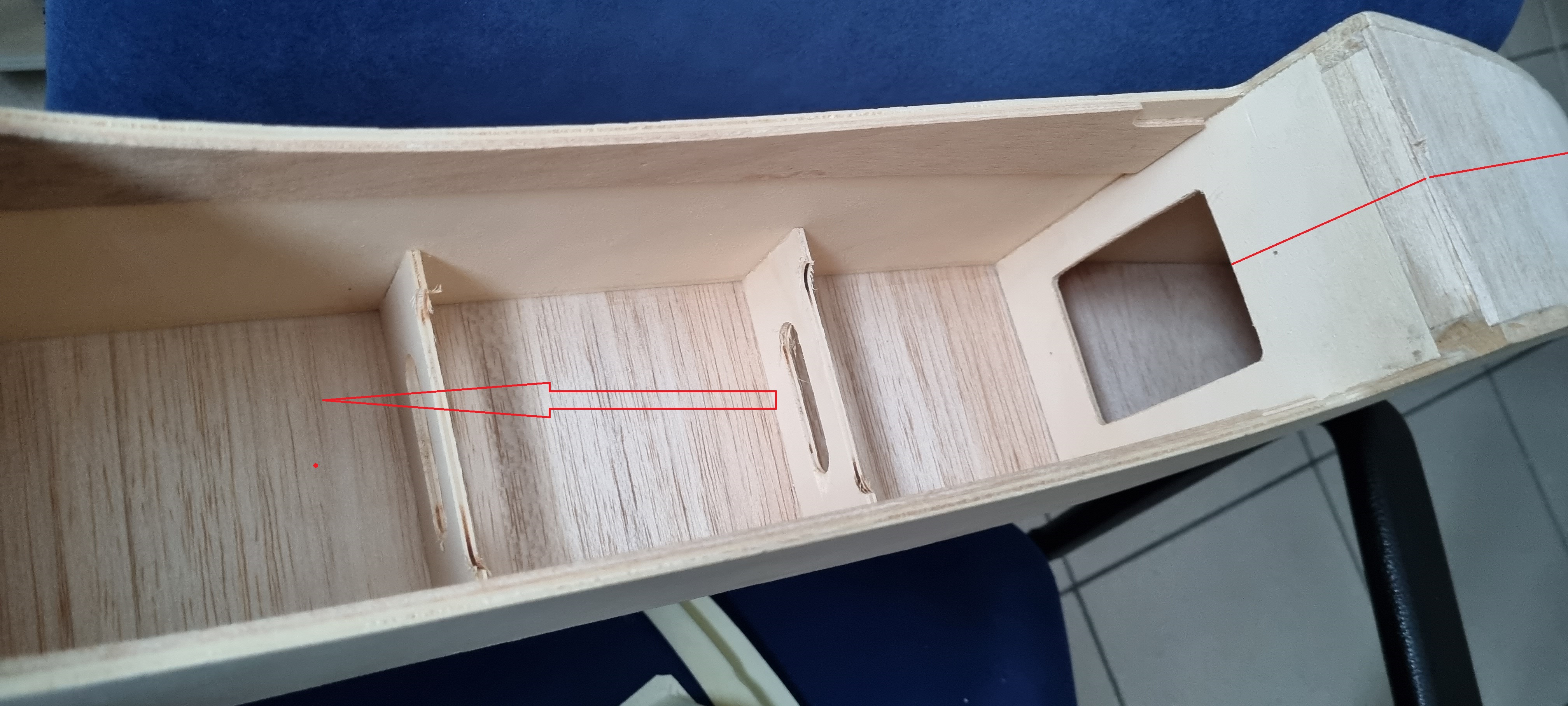

Chicos no termino de ver lo del listón redondo, adjunto fotos, la medida podría ser pro aproximación, pero no se si es la correcta y parece que el rebaje del fuselaje no es redondo, da la sensación de que simplemente es cuadrado o rectangular "mal hecho".

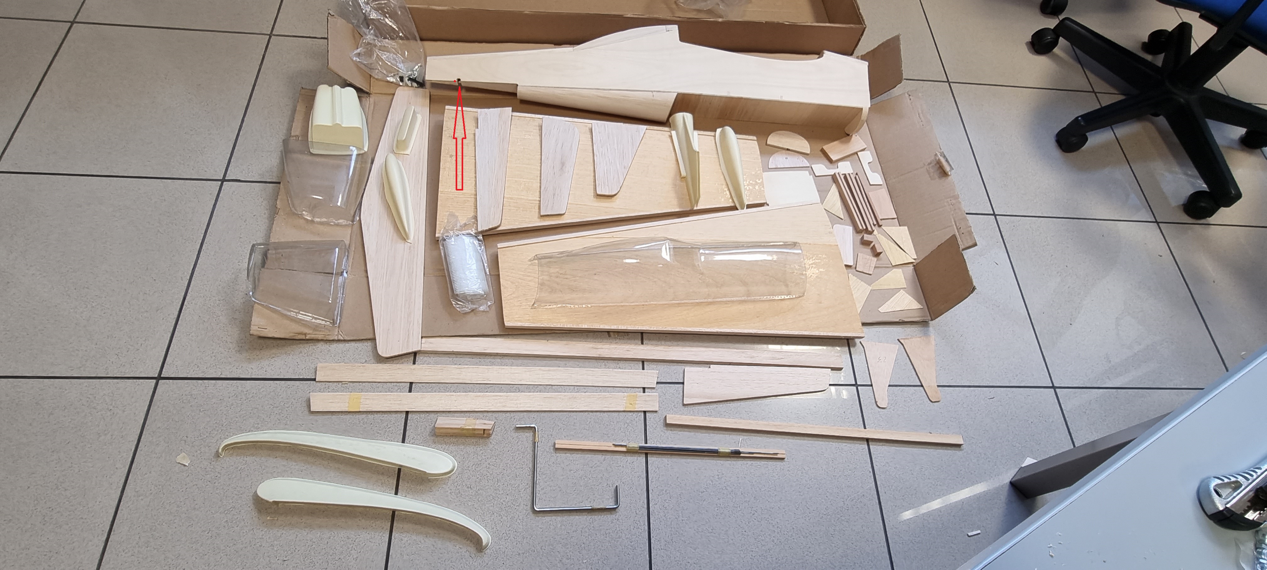

Continúo investigando, más tarde pondré una foto de las piececitas que quedan por identificar y si tengo tiempo echaré un buen vistazo al plano a ver si me aporta algo de luz en algunas soluciones.
Os voy contado mis andaduras, mientras por favor no dudéis en comentar lo que se os ocurra, siempre es bienvenido y ayuda un montón.
Abrazos y gracias of course.

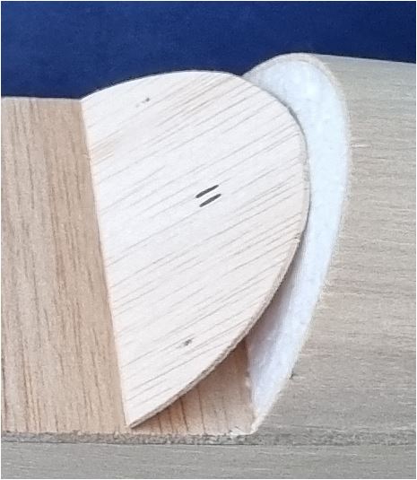

Buenos dias Chanito.
En mi opinión, el merito es todo tuyo, por aguantarnos, y por la confianza que depositas en nosotros, gracias a ti.

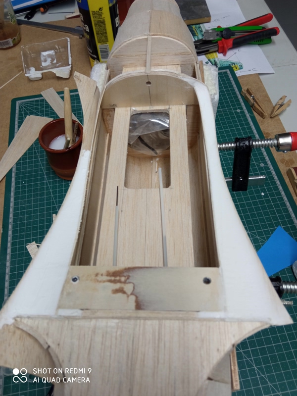

No puedo estarme quieto, y con esto no es que quiera meterte ninguna prisa, hazlo cuando tu puedas.
Te dejo el siguiente fasciculo, :mrgreen: se trata de que cuando ya tengas quitada la chapa, que nos servirá para hacer la tapa del deposito, le dejes a todo el fuselaje en todas sus cuadernas marcados todos los ejes, marcalos también en las cuadernas por la parte de abajo donde asienta el ala, también y muy importante debes de marcar los dos ejes en vertical y horizontal de la cuaderna parallamas, que te servirán, para posicionar la bancada del motor mas adelante y en su momento, la ultima imagen no corresponde con la de tu avión, pero como no tenia una referencia he usado la del manual que te pase.
#1420548
No pasa nada, yo indique ese redondo, por que me pareció que seria la pieza apropiada, y lo que quería es que lo comprobases, vale, ya sabemos que esa pieza no nos sirve, busca o haz una, que ajuste en ese espacio, y que quede bien enrasada con los dos elevadores, pero eso si la madera que utilices, que tenga solidez, ya sea cuadrada o redonda.

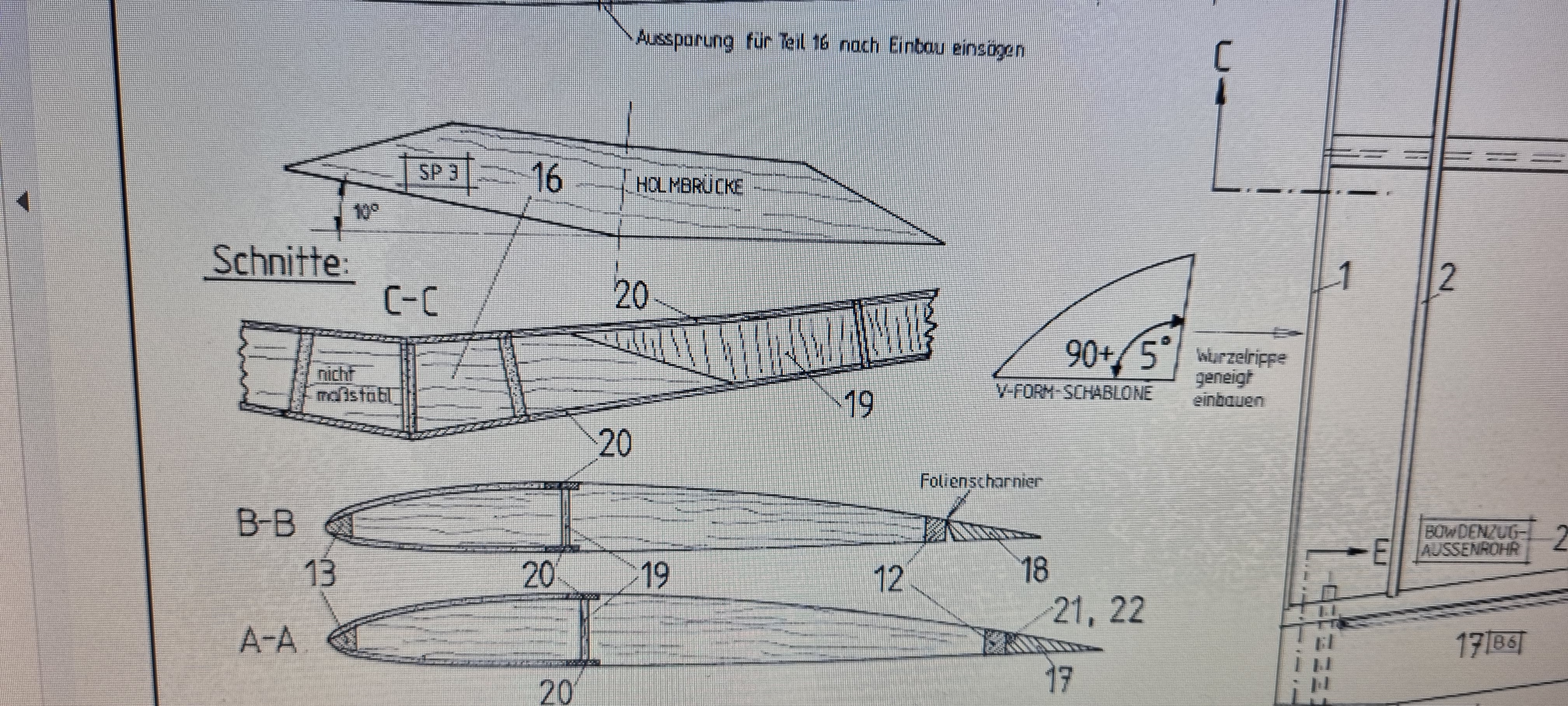

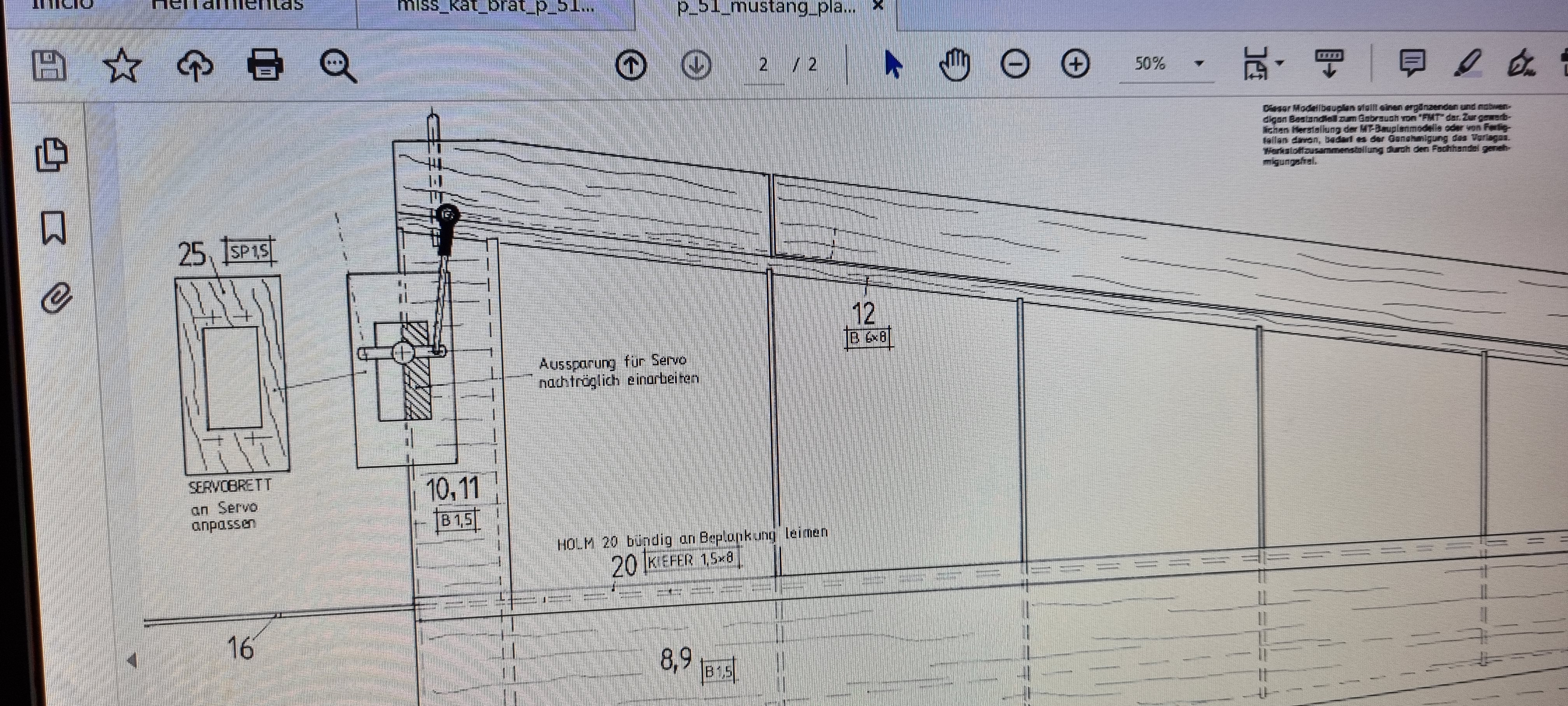

Chico mirando un par de planos he visto tanto la posible solución "tradicional" para el servo de alerones (os parece bien o buscamos otra?) y la pieza del diedro que ya me diréis que ángulo le podemos dar?.
Finalmente si soy capaz de ir tirando para adelante esta espero que "bonita criatura" tendrá al menos 3 padres (de momento :D :D :D ) :wink: :wink: .

Preguntas de pardillo:
¿Para marcar los ejes solamente mido las dimensiones de las cuadernas (internamente en el fuselaje) y trazo una línea en su centro?. ¿En la parallamas como no hay marcada una referencia del eje del motor, solamente busco su centro y punto?.

En la foto del fuselaje (zona cabina) las cuadernas que ves están superpuestas por mi sin pegar nin nada, imagino que van ahí?
Opino, que como referencia esta muy bien, ya veo que te preocupa como hacerlo, " Bien " ...de echo la propuesta es la misma que trae tu kit, pero para llegar a ese punto, hay que solucionar otras cuestiones antes, y cuando estas estén echas, el avance sera mas fácil y efectivo, ...recuerdas lo del METODO que comente.? ...termino con lo mismo del principio, es mi opinión.
Se trata de tomar medidas todo lo precisas posibles, las cuadernas que puedas medir por su interior, hazlas por el interior, y las que no por su exterior, tomas la medida, y lo que te de, lo divides en dos, ese sera el centro o eje, con la parallamas es lo mismo, pero tienes que tomar dos medidas, la vertical y la horizontal, las cuales una vez trazadas, te darán el centro de la cuaderna también, no se si mi explicación es la acertada, yo lo hago de este modo, quizás otros lo hagan de otra forma, ...por cierto ¿ dispones de un Calibre.? ...por que no nos has dado una jodía medida aun. :mrgreen: :mrgreen: :mrgreen: .es broma heee. :lol:

El ángulo del diedro te lo va a dar el corte que ambas semialas tengan de fábrica, en cualquier caso, como ves en el plano, son 5 grados, yo seguiría el corte que debes de tener (al juntar ambas alas debe de darte ya un diedro), si no fuera así, no lo haría de más de 5 grados porque va a quedar como un pato.
#1420561
Y, en cuanto a la solución tradicional para los alerones, es buena idea hacerlo así, pero, (siempre estos dichosos peros), si crees que vas a tener sitio suficiente.
En definitiva, eso lo haría al final, cuando ya hayas fabricado las alas y sujetas al fuselaje y que veas que vas a tener sitio para meter el servo y las varillas sin que estorben cuando trabajen, ten en cuenta que va a necesitar muy poco recorrido, es un alerón que recorre toda la fuga y que seguro, seguro, vas a tener que limitar su movimiento con la emisora porque cualquier movimiento a gran velocidad conlleva reacciones muy rápidas del modelo con posibilidad de pérdida de control, así que, yo esperaría a más adelante.

"En la foto del fuselaje (zona cabina) las cuadernas que ves están superpuestas por mi sin pegar nin nada, imagino que van ahí?".
Mira a ver que pueda estar pegada totalmente al porex siguiendo la inclinación actual, normalmente es para tapar esta parte.

Va cogiendo cuerpo la teroría del liston redondo, he estado "imaginando" como puede quedar el timón y el elevador y pegado burdamente las piezas con cinta adhesiva, el listoncillo casi es de la media exacta, teniendo en cuenta la escasa calidad del kit podría estar pensado para ello y la medida no ser la correcta. adjunto fotos por si aportan algo.

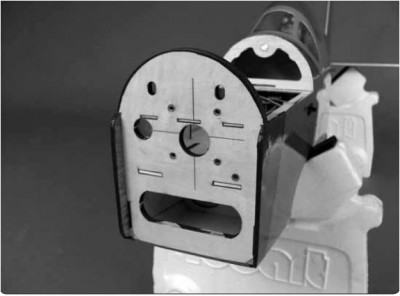

Por último, con respecto al motor, los consejos de Vigilant, fenomenales, pero... (otra vez), deberás decidir en qué posición vas a instalarlo, la razón es que si lo instalas de forma lateral, puedes y debes, desplazar su centro hacia el lado contrario a la culata (lijeramente) para que no sobresalga desmesuradamente y te desequilibre el eje longitudinal (al final de todo esto, y una vez puesto, deberás darle incidencia).
Si miras cualquiet Kit preparado para Glow, verás que el parallamas te indica la posición desplazada del motor para equilibrar pesos.
Para ello, deberás medir el eje (en el manual te vienen sus medidas, si no, cójelo de https://www.os-engines.co.jp/english/EX_view/index , y, en base a la indencia que le vayas a dar (NO más de 2-3 grados a la derecha) para evitar en lo posible, el par motor, y lo desplazas en consecuencia dejando la salida del eje (hélice), en el centro que has averiguado con el método de Vigilant.
Recuerda que lo ideal sería que el eje del motor, el plano horizontal y profundidad estuvieran en un mismo plano, esto, como en la práctica es imposible, deben de montarse con estas incidencias.

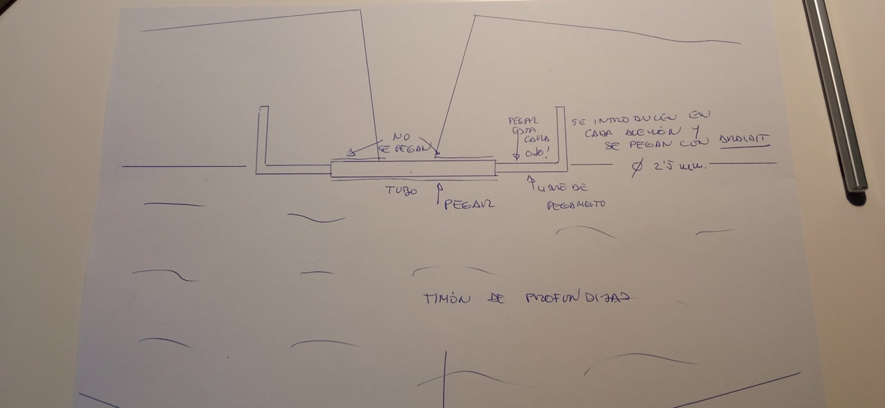

Pues ahí va otro consejo con respecto al timón de profundidad.
Si vas a poner el listón pegado, deberás poner el timón todo terminado, es decir, deberás pegar el listón, cuidado con las medidas de los alerones que no se excedan a la medida que tiene la profundidad, poner las bisagras, por lo menos 2 en cada lado, redondear el borde de ataque y los marginales, NO lijes ni le des ninguna forma al borde de fuga de la parte fija, que vaya tal y como está ahora. Al borde de ataque de cada uno de los timones, OJO, dale en cada vértice, más o menos, 45 grados y al borde fuga de cada uno de los timones, desde aprox. 1cm ó 1,5cm de su borde un bisel longitudinal.
No te pases y lo dejes como una hoja de fumar, conque quede 1 ó 2mm suficiente para que no se revire cuando se le ponga monokote (o lo que quieras ponerle).
En este punto, deberás pasar al timón vertical.
Importante: Yo no pego nunca el empenaje hasta que termino las alas, si hay alguna imperfección en el fuselaje y lo pegas antes de eso, luego es muy difícil ajustar todo.
Más adelante pasaremos acómo ajustar todo esto.
#1420572
Pero... es posible que no todo vaya bien y te quede "chungo" al mandar sobre ese timón. Quizás la otra idea, de hacerlo con acero, fuera la más acertada.
En cuanto vaya a casa te explico porqué.
#1420573
Ya estoy aquí. La idea de montarlo con esa segunda opción, creo que es la mejor, argumentos: aguanta más las vibraciones y los tirones de los alerones al no depender solo de las bisagras, actuaría también la parte central que va pegada al fuselaje. El montaje de los timones sería más cómoda y podrías ajustarla mejor.
El del listón es para aviones con menos potencia. Éste va a ser "cañero", así que se necesita una superficie apropiada y lo más fija posible.
Pero... Es mi opinión. Esperemos a ver lo que dicen los demás.

En el caso de tubo de acero no se necesita para nada el "roto" hecho en el fuselaje con rebabas no? . Otro tema: podría ser interesante de cara a aligerar recortar parte de la deriva y el estabilizador internamente y cruzarlo con listones como he visto en varios planos?
#1420579
Chanito escribió:
Jue, 10 Mar 2022 18:04
Primer tema. No.
Segundo tema. Tampoco. Vamos, yo no lo tocaría, te vas a meter en un berenjenal y no vas a quitar peso, lo que quites en balsa, lo acabarás metiendo en araldite.
