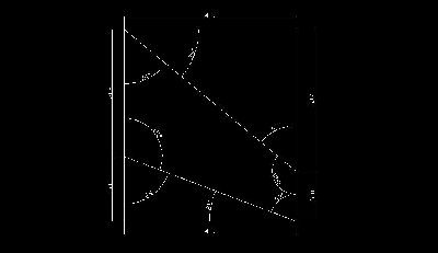

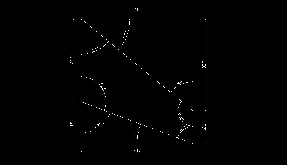

Gracias a la inestimable colaboración de Roberto, paso las medidas que me ha dicho Eduardo a papel.
Por favor comprobad que son correctas, y si alguien puede dibujar sobre el plano donde irían los estabilizadores y los alerones, con sus medidas ya estaría de lujo. Nosotros no nos hemos aclarado.

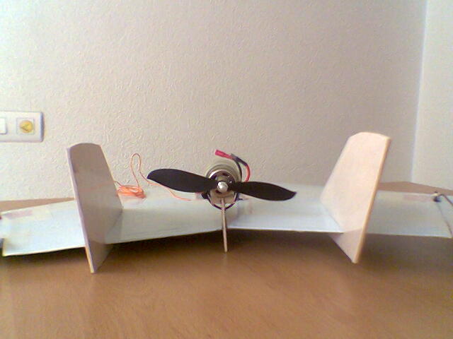

Por Wallace
#219512

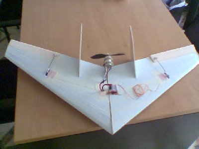

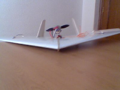

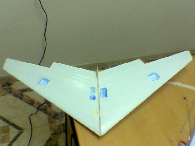

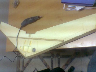

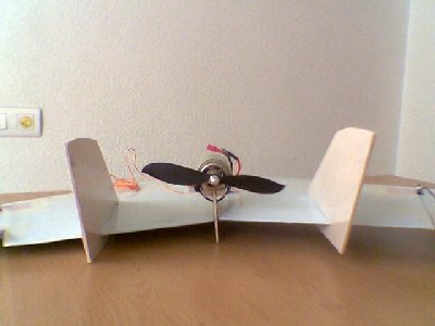

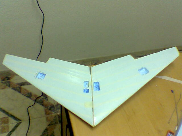

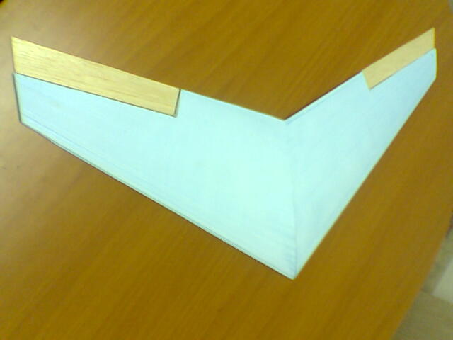

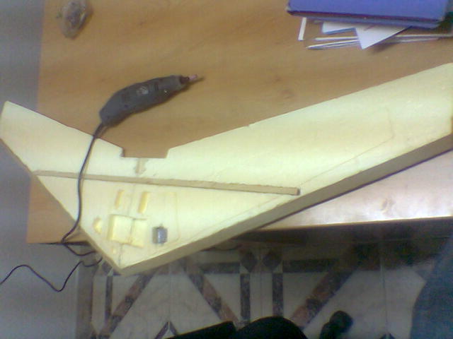

Empezamos con el proyecto. De momento hemos cortado las alas, de poriestireno extruido, que tenía mi amigo como aislante de su nueva casa en construcción. Parece mas duro que el expandido. Veremos la prueba como va.
Incluso con un hilo finito, el borde de salida por los extremos del ala quedan demasiado finos, por lo que he decidido ponerle alerones de balsa de 3 mm.
He pensado en ponerle una costilla central a la que se le encastrará el motor. Van las fotos
Por Silicon
#219532
Solo una pequeña nota:
Si el motor va alineado con el ala, el empuje resulta mas eficaz. En caso de que esto no sea posible por que tropieze al helice (u otras consideraciones), cuanto mas cercano lo pongas a la linea media del ala, tanto menor.
Si no te aclaras de como puede ser esto, me lo dices y te hago un dibujo explicativo del motivo. Asi podras calcular la perdida de eficiencia.
Por Wallace
#219565
si no es mucha molestia te lo agradecería. De todos modos si miras la projeti original lleva el motor en alto, encima del fuselaje central. Que calculando mas o menos está a la misma altura que la mia. Aun así dibujalo, que por probar que no quede.
Por Eduardo Nuñez
#219581
en la projeti esta elevado el motoro para que no pegue la helice en el suelo, no porque vaya mejor, que no es asi.
hace falta corregir levantando la parte posterior del motor

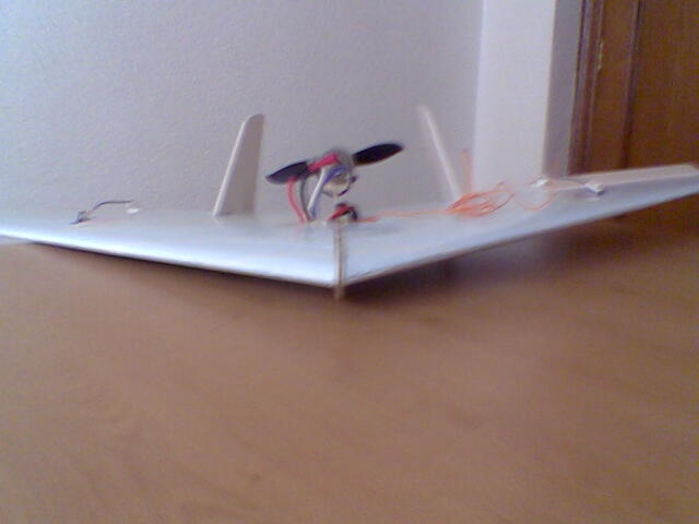

Por Wallace
#219760

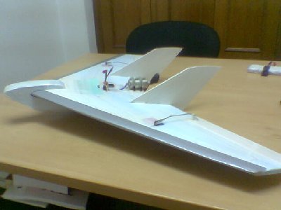

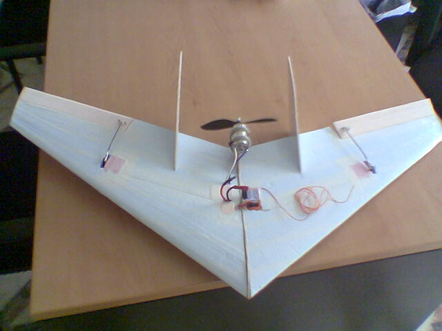

Ensamblado, y continuamos para bingo.
Por Wallace
#220685

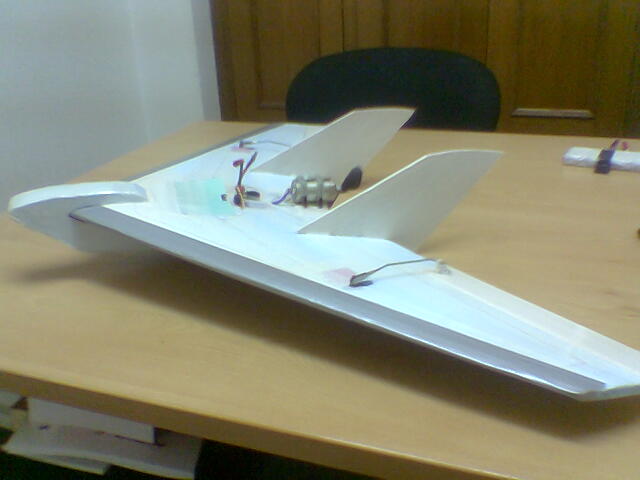

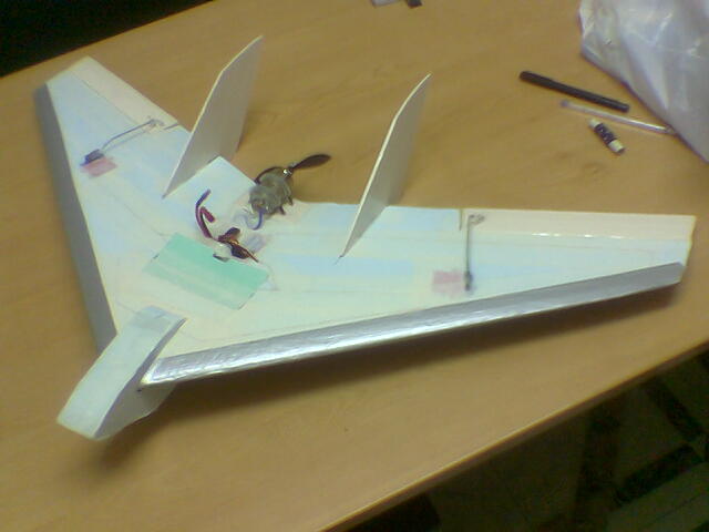

Ya falta poco. A falta de pegar los estabilizadores y calcular después el hueco para las baterias. El problema con el que me encuentro ahora es la antena. Mas o menos he conseguido disimular todos los cables de servos, motor y variador, pero me falta la antena, que es muy larga, y si la reparto por el ala me toca cortar media para incrustarla, y si la pego por arriba o bajo con cinta adhesiva rompo por completo el perfil. Un amigo que tiene coches de radio control me aconseja que en una base de plástico haga agujeros para enrollar la misma simulando un cordón de zapatos. Qué me aconsejais?
Por Wallace
#221167
Ya está terminada, a falta de solucionar lo de la antena, que de momento queda un poco cutre. Alguna solución?
Por miguelonete
#221180
la antena lo mejor que veo es encastrarla, y para no tener que hacer tanto corte con la puntita del soldador de estaño cuando aun no esta muy caliente haces un canalin muy fino, y por encima le echas little-plast

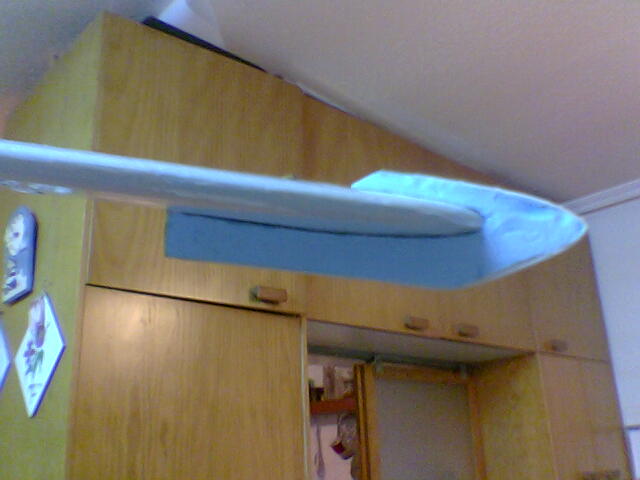

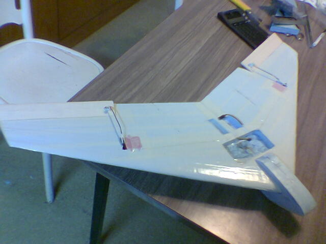

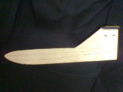

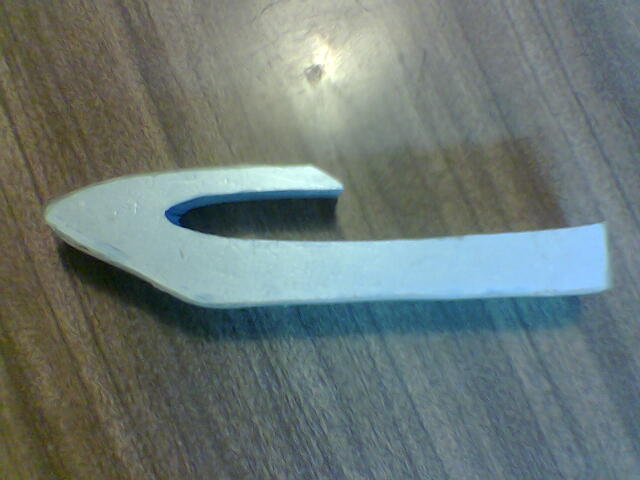

#222217
Vamos a la carga otra vez. Le he hecho una cabina, del mismo material que el ala, pero forrada por el exterior con plástico, de tarrinas de cd vacia, que se puede doblar facilmente. Son 35 g. mas pero creo que absorverá mejor los golpes.
Por Silicon
#222345

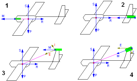

Te prometi hacerte un dibujo de por que el motor debe estar alineado con el ala y ahora te lo pongo. Perdona por la tardanza, pero no me olvide de ti, simplemente estuve liado.
En primer lugar has de entender lo que es un vector. Los vectores son imprescindibles para poder refresentar las fuerzas que actuan en un avion.
Un vector es como una flecha. Tiene estas propiedades:
- Un punto de actuacion: El punto sobre donde el vector hace su fuerza.
- Una direcion y sentido: Hacia donde apunta la flecha.
- Un modulo: Es la cantidad de fuerza que hace ese vector. Cuanto mas largo, mas fuerza.
Para que te hagas una idea es como si atasemos un hilo al punto P,
agarrasemos con la mano la flecha y tirasemos.
Los vectores se pueden dividir en dos vectores, o dos vectores pueden sumar uno solo.
En el dibujo vemos como el vector NEGRO se divide en dos vectores AZULES. Por tanto podemos decir que el vector NEGRO y los dos AZULES son exactamente lo mismo.
Perdona este pequeño apunte sobre vectores. Seguramente ya conocias esto, pero por si acaso....
Por Silicon
#222367
Ahora vamos con el avion.
En un avion (VER FIGURA 1) actuan cuatro fuerzas fundamentales.
P El peso. Tiende a llevar el avion al suelo y su proporcion depende de la masa del avion.
S La sustentacion. Suele tirar del avion para arriba. Depende del tipo de ala (perfil, superficie), del angulo de ataque, la velocidad respecto al viento, la densidad del aire y varias cosas mas....
R La resistencia, que tiende a tirar de nuestro avion para atras (en sentido contrario al movimiento). Depende mas o menos de lo mismo que la sustentacion.
M El Motor, que suele empujar el avion hacia adelante.
Para que el avion vuele estable (no pierda velocidad ni altura) es necesario que estras cuatro fuerzas esten equilibradas.
Segun podemos apreciar en la figura 1, y la figura 2 Todas las fuerzas se aplican (mas o menos) en el mismo punto, a excepcion de la del motor. Esto no importa, pues se aplican sobre una linea (de color rosa) que es paralela al avion.
De ahora en adelante consideraremos solo R (resistencia) y M (motor)
Veamos la figura 3. En ella vemos un avion con el motor en la parte alta de la cola. Puedes ver que la fuerza del motor se aplica desviada del eje del avion. Esto ocasiona que la fuerza se divida en dos, resultando una que empuja el avion (E) y otra indeseada (I) que lira de la cola hacia arriba.
Esto hace que el avion tienda a levantar la cola y a girar sobre si mismo. Te recomiendo que cojas dos hilos, Amarres uno en medio del ala y otro a la parte alta de la cola. Tira de los dos hilos como se indica en el dibujo y veras lo que ocurre.
Como esta claro que un avion no puede volar bien con esta configuracion, tenemos que poner el motor apuntando al centro de resistencia (que suele andar por donde el centro de sustentacion). Esto hamos hecho en la FIGURA 4
Vemos como ahora la fuerza del motor (M) se divide en un empuje y en una fuerza I, que tira de la cola hacia abajo contrarestando esa tendencia a girar.
Pero fijate que el ampuje (que es la fuerza util que hace avanzar el avion) es mas pequeño que la fuerza del motor. Esto es asi porque empleamos parte de la fuerza del motor en hacer que el avion no gire. Como resultado el avion sera menos eficaz.
Si me he conseguido explicar bien, ahora ya sabras por que cuanto mas cerca del eje del ala este el motor, mejor rendimiento tendremos. Sea el avion que sea.
Tambien sabes por que cuando el motor no esta alineado con el ala hay que darle una incidencia.
Preguntate por que dicen que en un motor delantero siempre hay que darle dos grados de incidencia hacia abajo. Veras que no siempre son dos grados y no siempre hay que darselos.
Por Wallace

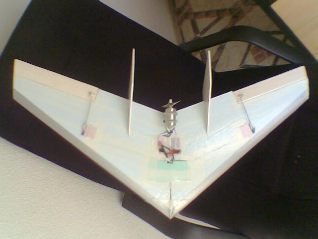

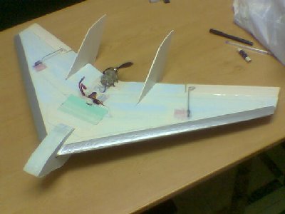

#222654
Pues con las modificaciones queda así. El motor queda alineado, ya no está en alto., y como lleva el morro he retrasado las baterías. No se porqué pero me da la impresión que demasiado. Mañana veremos
Por Wallace
#222808
Ya vuela. Despues de varios intentos, y de ir adelantando las baterías, por lo menos 2 cm. de donde teóricamente deberían estar para que el CG estuviese a 192 mm de la punta. pero al final ha volado. De lujo. Pero pesa mucho. Con motor coje velocidades considerables. Pero como le quites chicha baja también muy rápido. Las trepadas casi imposible, salvo que lo subas con ángulo, hasta 50 o 60 grados aun sube, mas ya no. El manejo es muy suave, y es capaz de girar al sentido contrario en 5 o 10 metros.
Conclusiones: Hacerlo de corcho blanco que pesa menos. Con un motor 400 debería sobrar. El morro se puede hacer mas pequeño, y menos pesado.
Con lipo y brushles seria lo suyo. Pero bueno la Original la vuelan con baterías normales y un motor 400. Cuando la rompa del todo corregiré los errores.
Espero que la experiencia os sirva para probar vuestros modelos, y ya ireis contando.
Gracias a todos

#224442
303
115
337
410
22% (por ejemplo, pero simpre menos de 25)
con eso sale 192mm
si vas con perfiles simétricos y sin torsión tienes que levantar un poco los elevones
Por Wallace
#224446
Esos datos eran los que estaba metiendo, menos el porcentaje, que no se de donde viene. Me lo puedes decir?
