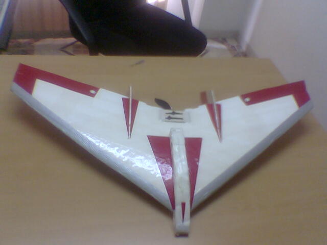

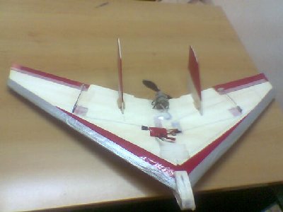

Pues aprovechando el amorrizaje, he sustituido el morro por otro un poco mas pequeño y menos pesado, con un pástico más fino y flexible de una caja de una cinta VHS que he pillado por ahí, y con corcho del blanco. Y he cambiado el motor 480 de jamara por un permax 400 de multiplex, debería ser menos consumo. Ahora el peso ronda los 575 g., pero es que las baterias solo ya son 275g. Según las especificaciones del pérmax es para aviones de hasta 700 g. debería tirar. Lleva puesta una hélice 5'5x4'5 de multiplex. ¿Con estas especificaciones debería sustentar bien?. ¿Como se hacía el cálculo?.
Ya veremos el vuelo como se comporta o si hay que mover otra vez la batería de sitio.

pues sí que vuela. Hoy he ido a probarla y las impresiones han cambiado por completo. Ahora sube antes, el peso se ha notado. En el aire tienes que ser muy suave con los mandos el cacharrín es muy nervioso en los giros, y le afecta bastante el aire si vas con poco motor y girando. Le he puesto exponencial negativo al 50%, creo que para que el principio del recorrido del stick sea mas largo debería ser así?. Los compañeros que estaban allí me han dado la enhorabuena porque no creian que iba a comportarse tan bien el invento.
Pero luego ha llegado el susodicho Moises, con una weppy motorizada con brushless y Lipo, y se nos ha vuelto a caer la baba a todos. Pero es que sigue siendo caro, casi sale mas a cuenta volar con gasolina. A ahorrar se ha dicho.

Ayer fue un dia nefasto para nosotros. En 10 minutos aporrizaron 3 aviones incluidos el mio, y quedaron completamente destruidos, los trajeron en varios trozos. El único que mas o menos se salvó fue el mio, que el morro le paró en gran medida el golpe. Pero aun así, la punta del ala quedó torcida para arriba, rompiendo completamente el perfil. Ahora cuando vuela va subiendo aunque trimes bien. A mi me afectaron unas interferencias, unido a la falta de baterías.
He notado que el morro se deforma porque he vaciado el corcho para colocar la batería, y este pierde consistencia, doblando por el hueco que he hecho. Este mismo problema lo tuve con la zagi. Así es que a este problema también tendremos que darle solución, y esta pasa por no hacer el hueco para las baterías. Si os fijais la Weppi lleva las baterías en una cabina de plástico diseñada al efecto, y pegada al ala. ¿Conoceis algún modo de colocar las baterías sin agujerear?

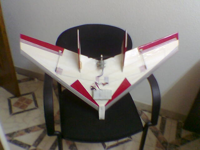

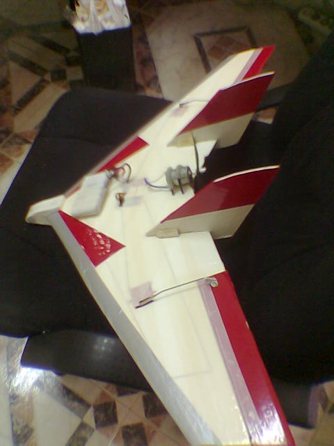

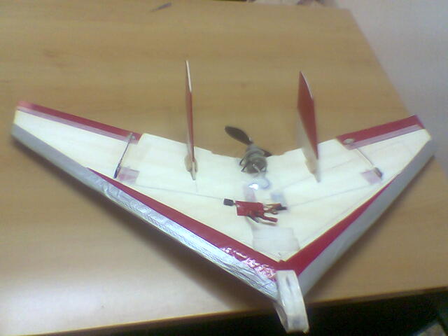

He hecho una nueva, con todas las modificaciones. Corcho blanco, un elemento menos, las baterías están arriba, no encastradas, a expensas de hacerle una cabina, 470 g. aprox. espero que os guste

esta muy bien, la cabina la puedes hacer en fibra de vidrio a molde perdido, es muy sencillo. te quedará así de de bien, como en esta horten 400 alemana.

Ahora sí. Ayer fui a volar el cacharrín, con la reducción de peso, y de verdad que me fui a casa muy satisfecho. Pude hacer toneles, el invertido me lo aguanta perfectamente, de velocidad anda sobrado para mantener el avión en el aire, aunque sigue sin ser suficiente para hacer trepadas. Y las baterías me duraron aprox. 20 m. Aun así pienso que las baterías que llevo no entregan suficiente empuje, puede que sea porque son unas recargables normales, no diseñadas específicamente para el aeromodelismo.
Con el 50% de exponencial negativo el aparatito el muy manejable, no siendo tan crítico al mando como al principio. En cuanto al centro de gravedad parece que di en el clavo, y sólo he tenido que trimar un par de puntos hacia arriba y hacia la izquierda. Los giros son impresionantes, yo pensaba que la Projeti de Moises hacía esos derrapajes por la velocidad de la Lipo y Brushless, pero no, la mia sin llevar esa velocidad también los hace. Debe ser el diseño del modelo.
En definitiva, os la recomiendo, muy divertida.
Futuras modificaciones: Para aligerar mas peso aun, los estabilizadores y alerones los voy a hacer de foam, de las bandejas de carne, si es que encuentro alguna que quede completamente plana, en vez de balsa de 3 mm. Y claro, cuando se pueda cambio a lipo y Brushles, aunque también os digo que con la motorización que lleva ahora teneis para unas buenas horas de diversión.
:lol: Por fin me voy satisfecho a casa.

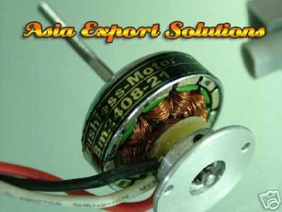

Yo te recomendaria, sin duda, que comprases un conjuto de motor Brushless y un variador. En concreto te recomiendo:
"BM2408-21D Brushless Motor For Hydro Foam +15A ESC Package" de venta en http://www.aarchobby.com, himodel y muchos otros sitios.
Conn esta motorizacion tienes:
- Un empuje (640 gramos) superior a un 400, lo que siempre viene bien. Si te llega con el empuje actual siempre podras poner un elemento menos, con lo que ahorras en peso y dinero.
- Un rendimiento (80%) superior a tu motor actual, que te permitira usar baterias menores (con el consecuente ahorro de peso y dinero).
- Una duracion casi indefinida, pues no tiene escobillas que se gasten.
- El peso del motor (46gr) es la mitad de un 400. De nuevo necesitara menos potencia para volar, con lo que necesitaras baterias menores (mayor ahorro).
Este motor cuesta 22.9$ Creo que tu variador actual y tu motor cuestan mas o menos lo mismo. ¿me equivoco?
Y aunque el peso sea un poco superior, casi seguro que lo ahorraras en baterias.
Tambien decirte que este motor es muy sencillo de rebobinar. Yo he probado estas combinaciones:
- 31 vueltas en estrella. Hilo de 0.4 mm. Helice 11:7.
El consumo se queda en 6 amperios (a 12V). el empuje es de unos 400 gramos. La velocidad de giro de la helice es muy reducida.
- 16 vueltas en estrella. Hilo de 0.4 mm DOBLE. Helice 8:4.7
Consumo de 8 amperios. Empuje casi igual que el original.
- 15 vueltas en estrella. Hilo de 0.6 mm. Helice 8x4.7
Consumo 9.5 amperios. Empuje algo superior al original.
No pretendo hacer publicidad de nadie en especial, pero considero que el brushless ya esta a un precio equivalente a los 400 y es sustancialmente mejor.

He cambiado un poquito la decoración os envío los cambios

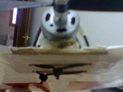

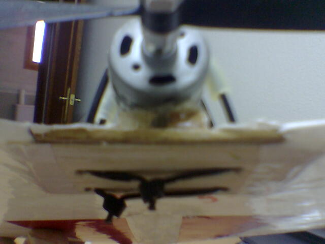

Si visitas la página www.combatwings.com en el enlace a unassembled kits viene fotografiada una pieza que será la bancada para la Zagi, es una L con un agujero redondo en el centro.

esa bancada esta muy bien, ademas doblando unpoco el aluminio, permite corregir incidencias.
eso sí, conviene reforzar la zona donde pegues el aluminio, no sea que rompa justo alrededor.

La verdad es que es una buena opcion esa bancada. Ahora el tema es como sujetarla al ala, directamente con epoxi o atornillarla a una placa de contrachapado o balsa para asi pegarla al ala. ¿que os parece?

la placa es mejor, tiene que ser grande, para que reparta los esfuerzos y vibraciones, que va fijada en el borde de salida, la parte mas débil del perfil

Aunque mi bancada no es igual, la base es la misma, y lo que suelo hacer es una plancha mas grande que coloco debajo del ala, y paso por cuatro agujeros las bridas que abrazan el motor y la plancha.

no me he explicado bien. Me referia a como sujeto esa bancada para el brushless al ala. la cuestion es si directamente con epoxi o cojo la bancada la atornillo a un trozo de contrachapado y a continuación la pego al ala.
