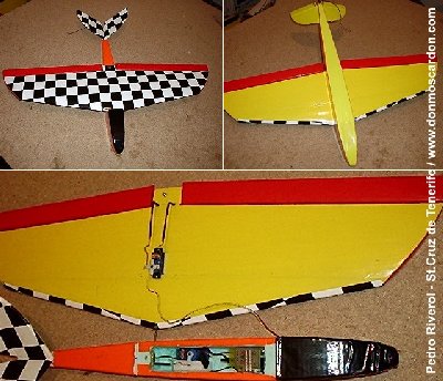

Hola, ¿alguien puede pasarme los planos del limit-ex?, en donmoscardon había un link a la página del autor pero no funciona, asi que si alguien tiene los planos le estaría muy agradecido si me los envía (que me lo diga y le doy mi mail por privado).
Por cierto, ¿alguien sabe que pasó con DonMoscardón?, por lo que parece ya no cortan aviones, el foro ya no existe y parece que ya no tienen actividad.
Muchas gracias y un saludo.

creo que esto es lo que buscas hay dos pdf`s http://www.rcgroups.com/forums/showthre ... t=limit+ex
Por jumasuro
#404012
Gracias arym, justamente eso era lo que buscaba en rcgroups pero parece que no lo encontré porque yo buscaba por limit-ex :oops: , asi que al final conseguí ponerme en contacto con Julian y me envió los planos al correo hoy mismo. De todas formas muchas gracias por encontrarlos y ponerlo en el foro, así quedará el link ahí por si alguien más quiere bajarse los planos.

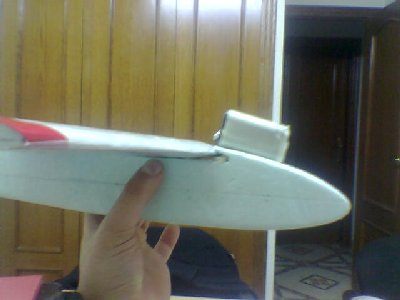

Estoy haciendo uno de corcho. Espero que el invento funcione. Le he puesto la cola en T. porque no veía claro lo de la cola en V. Seguiré informando.

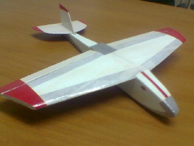

Por Wallace
#414411

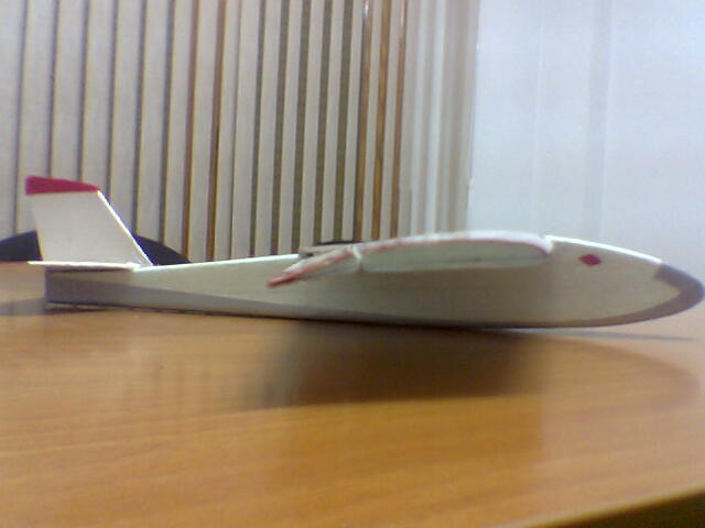

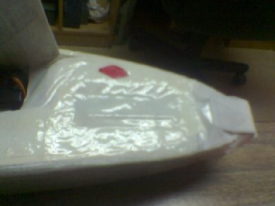

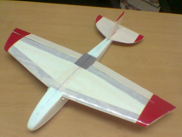

pues estoy en pleno proceso de entelado. Con cinta de embalar, como las zaguis, y vinilo rojo los detalles. Parece que sea poco, pero hacer las plantillas, cortar, entelar... es un trabajorro.

Tengo una duda con respecto a la cola. Como he cambiado la forma a hora no se si tiene que ir en linea con el centro del perfil del ala, o donde tiene que ir? Alguien de los que lo habeis hecho así me lo puede resolver?
Gracias.
Y otra duda son las pilas, da la impresión de que el culo le pesa mas que el morro, y por tanto necesitará compensar con mucho peso delante. Pero la pilas AA son muy grandes y no se si podré encajarlas delante, o me tocará cambiár a AAA, que en cambio pesan bastante menos y no se si compensará el peso de la cola
A alguien le ha pasado?

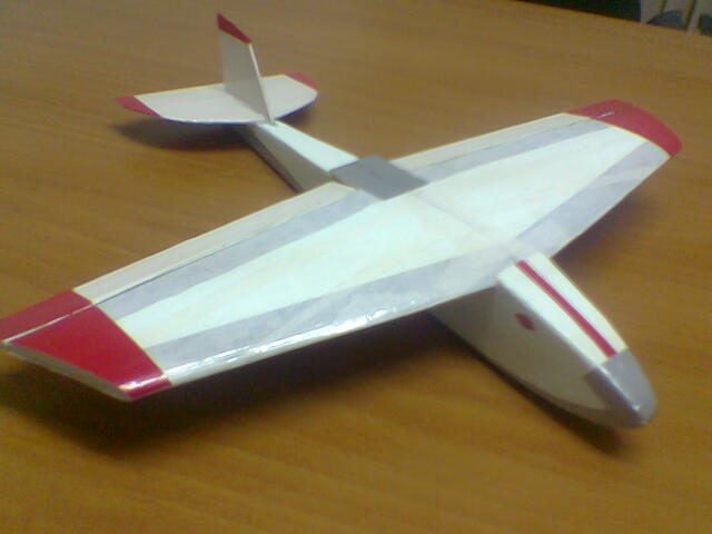

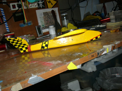

Por Wallace
#414876

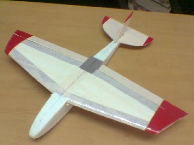

Terminado de entelar, de momento. Ahí va, pa que os pique el gusanillo

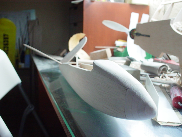

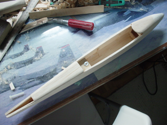

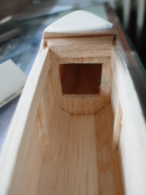

Por Michele
#414981
Pues cuando veais el mio terminado vais a alucinar.

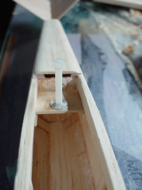

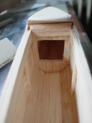

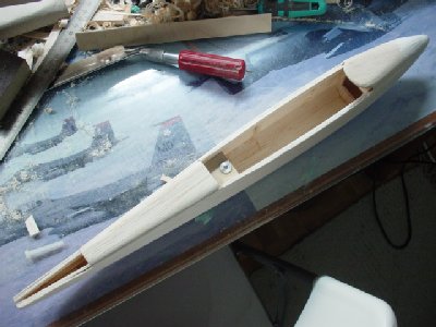

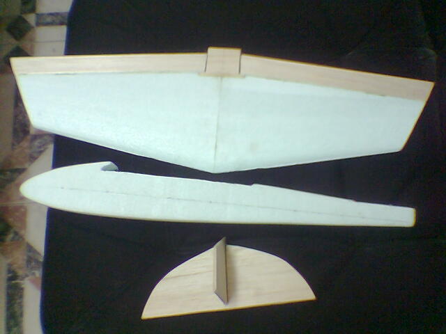

Es el modelo en balsa y no es tan dificil como parece. Con todo lo que he construído en balsa, esto es un juego de niños. Incluso estoy haciendo 3 a la vez!!!!!!
He empleado 20 minutos para cortar piezas para los fuses y las colas en V y una tarde para dejar uno de los fuses terminados (enmasillado y lijado) para ver como quedaba.
Tiene sitio de sobra para ponerle toda la electrónica: 1 servo para profundidad, receptor de 4 canales, baterías de 400 mA en formato 2/3 AA y algo de lastre para cuando haga falta. Cada alerón va con su propio servo.

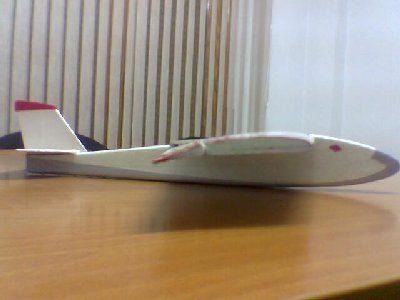

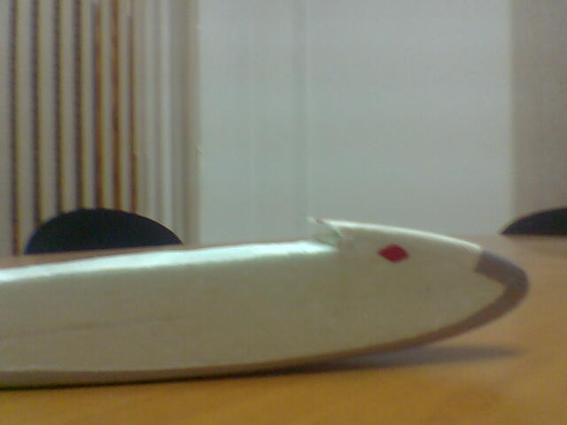

La narizota
El alojamiento de las baterías en el morro
El tornillo de sujeción del ala

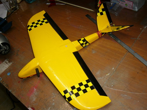

Por luhison
#415060
Hola yo es el segundo k tengo,me gusto y repeti,lo llevo con 5 elementos de baterias AAA (mas un poco de plomo para centrarlo)y la configuracion mas simple posible ,un servo alerones y otro profundidad.Tambien le he puesto un localizador de modelos,despues de k el anterior k tube estube tres tardes buscandolo espero no volver a repetir la experiencia.
Es una pasada verlo volar en la ladera con vientos fuertes y esa envergadura .... :twisted: :twisted:
No se si te servira esto jumasuro para sacar las medidas si no esta tarde te paso las medidas del mio.
Salu2.

Por luhison
#415061

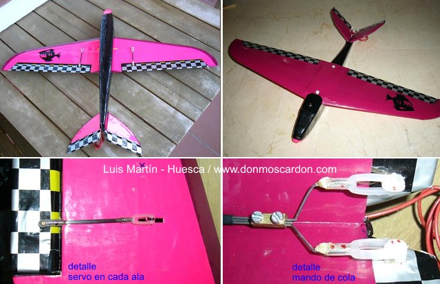

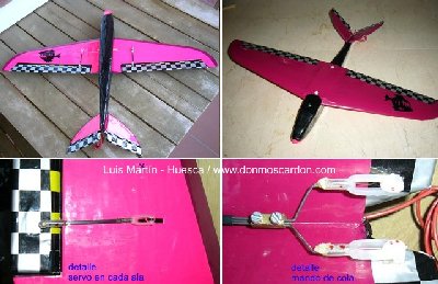

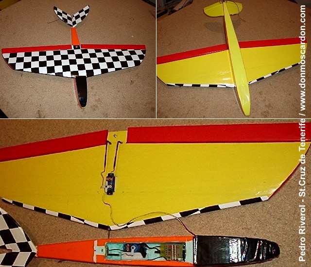

Unas fotos k me descarge en su dia de donmoscardon.Uno es el primero k tuve yo.
Salu2.
Este es el primero k tuve

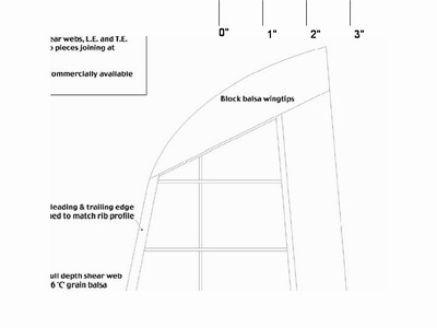

#416512

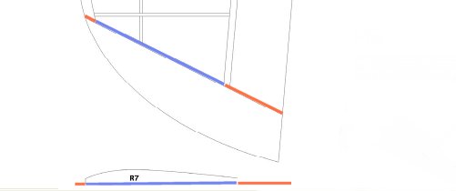

Bueno, como ya me imaginaba, soy un auténtico merluzo, y no tengo ni idea de hacer aviones cuando tengo que modificar cosas de un plano, asi que ya me encontré con el primer problema, a ver si consigo explicarme y alguien sabe darme alguna solución:
como ya sabeis, al hacer las alas con arco de corte tengo que prolongar las costillas para conseguir la forma del ala con los alerones incluidos. El caso es que con la costilla R1 no tuve problema, como se ve en la imagen1, la parte azul es el tamaño original de la costilla y la parte naranja es el tamaño añadido para conseguir la cuerda total de la semiala. Aquí la curva de la parte añadida de la costilla, tanto por el borde de ataque como por el de fuga quedaron de forma uniforme y seguían la curva de la costilla original.
El problema lo tengo ahora con la costilla R7, que es la de la punta de la semiala, en este caso, también tengo que aumentar la longitud de la costilla para conseguir la cuerda total (que incluya el alerón), el problema está en que al aumentar dicha longitud me es imposible seguir la curva original del perfil de la costilla, y aunque en la imagen2 no se aprecia bien, le perfil que me queda al añadir la parte naranja es un auténtico churro, y no sigue para nada la curva del perfil de la costilla original.
Supongo que estoy haciendo algo mal, estoy abierto a todo tipo de sugerencias, críticas (constructivas :wink: ) y risotadas varias por mi ineptitud; a ver si alguien me dice como solucionar el problema o los pasos correctos a seguir para que quede bien.
Un saludo y gracias.

Por Vichu
#416559
No sé si sera lo mas correcto, pero lo que yo haria es lo siguiente:
- utilizar un programa de perfiles (p.ej: Profili) para sacar las plantillas
- perfil MG-08 (el que dice en donmoscardon)
- alargar el borde de ataque en el plano y calcular la distancia 'X'
- cortar con las plantillas paralelas
- cortar la parte azul clara
- lijar la parte amarilla dando la forma redondeada que tiene el marginal del ala
Saludos..

Gracias vichu, me parece una idea genial y mucho más fácil de cortar con el arco, además así quedarán las puntas de las alas como en el original.
Voy a mirar el programa de perfiles que dices y os cuento los progresos.
Por Wallace
#416791
yo no le hice la parte redondeada. Lo que hice fue alargar la cuerda del extremo hasta que llegué a la medida que pone con esa curva, y ahí trazar la paralela a la última costilla. También alargue las cuerdas para que me salieran los alerones, pero ni así salen se cortan antes. Por lo que con balsa de 1 mm la pegué encima de los alerones de corcho que salieron, y corte a la medida de estos. No se si me he explicado
Por jumasuro
#416916
Hola wallace, eso mismo me pasaba a mi con la costilla R7, la del extremo del ala, y el perfil quedaba hecho un churro, pero con el sistema que comentó vichu tiene pinta de que va a quedar perfecto.
He estado mirando el profili y está genial, además tiene una opción para imprimir los perfiles con la plantilla para el arco de corte, asi que más no se le puede pedir en este caso; en cuanto llegue a casa voy a sacar los perfiles nuevos y mirar si todo coincide en su sitio.

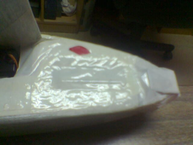

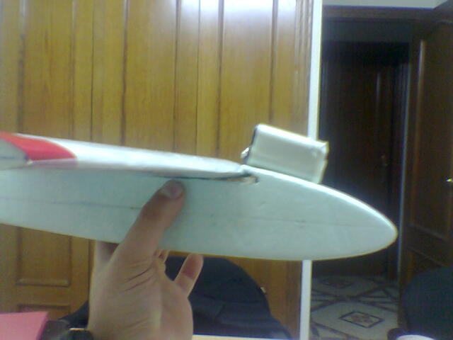

Por Wallace
#418865

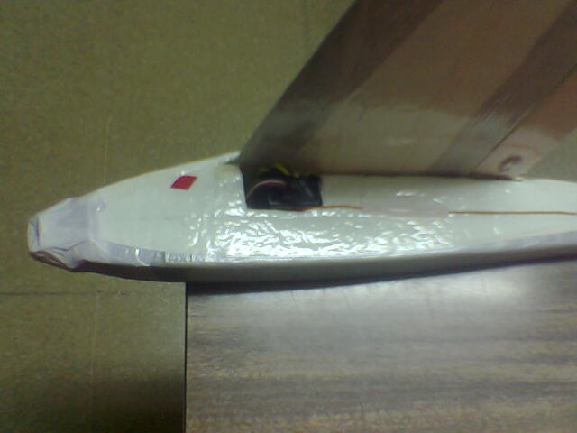

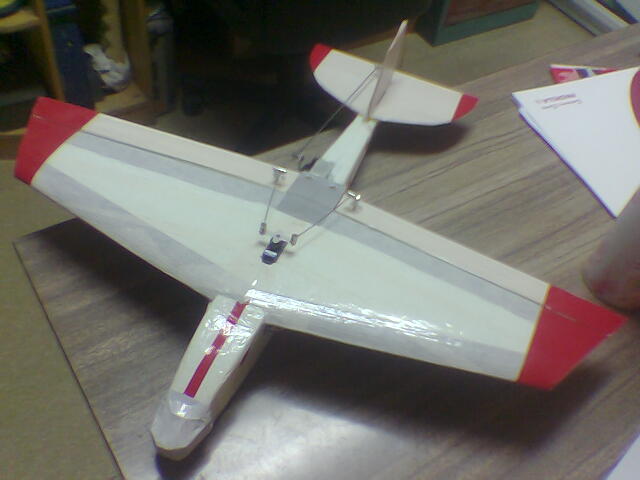

Ya está terminado, volado, estrellado, y reparado. Queeee caña de chiquitín.
Detalles de la construccíón. Le he puesto el receptor para poder conectar los servos y batería desde fuera, y así fijar el ala con epoxi. A Las baterías también se puede acceder desde fuera. Le he puesto 45 gramos de plomo en el morro para poder centrarlo.
Detalles del vuelo. Es muy nervioso, con exponencial a 35 y poco mando, no te puedes descuidar un segundo.
Hoy en Orito, donde vuelan ladera, hacía un viento de co_o_nes. Tanto que al asomar el avión ha despegado el ala del sitio, he tenido que fijarla toda con epoxi. En el primer lance ha salido al frente, muy rápido, tanto que al intentar traerlo he doblado tanto que el aire lo ha estampado contra un arbol. Increible, no se ha hecho nada grave.
Otra vez al aire, ahora si me hago con él. Es muy rápido y tienes que estar muy pendiente de él. Sobre todo en contra del viento, si lo pones en esta dirección es imposible volver a recuperarlo por las velocidades que coje y la inercia, se me ha ido un par de veces a la ladera contraria.
Menos mal que lo he hecho de corcho, si llega a ser madera hoy ya no existiría, es una recomendación.
Y si quieres quemar adrenalina, te lo recomiendo.
