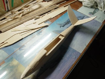

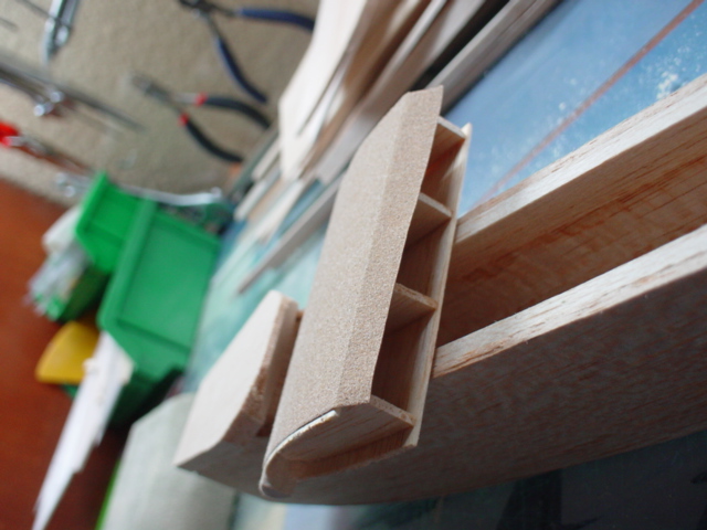

La construcción del primer fuse de LIMIT-EX no estaba muy detallada así que os paso unas fotos de lo que he hecho esta noche en poco mas de 1 hora.
Si veis una foto que hay mas arriba, la caja que conformaba el fuse estaba todavía en estado muy precoz.

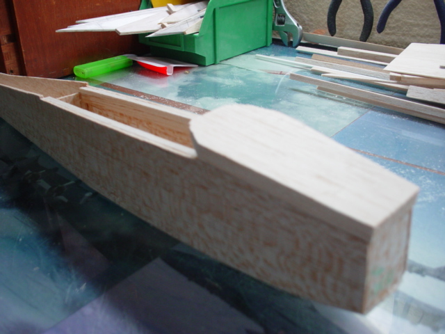

Esta noche he pegado la chapa de balsa que hace de "cabina" y que sirve de encastre para el borde de ataque del ala.

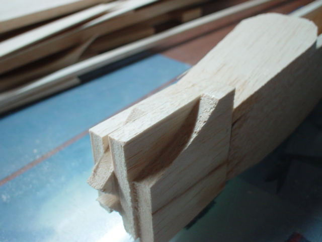

Además, he pegado un taco gordo y deforme de balsa para luego desbastarlo y darle forma al morro. También he pegado el "techo" de la sección trasera del fuse y he pegado las dos mitades de la cola en V.

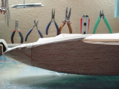

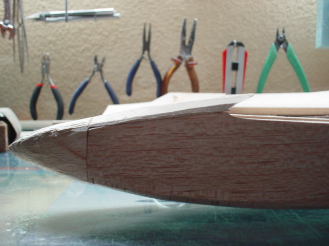

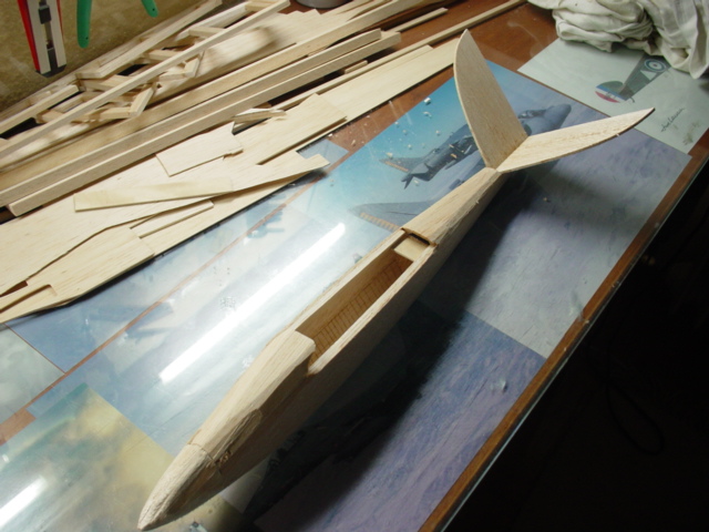

He desbastado todo el fuse y esto que vais a ver es el resultado. Ahora falta lijar, enmasillar para tapar grietas y porosidades y volver a lijar hasta que quede bien fino. El resto del proceso ya sabéis como acaba.
Os parecerá que de momento es feo de pelotas pero os aseguro que el mio tenía peor pinta antes de lijarlo y enmasillarlo. Por cierto, el desbastado apenas ha generado polvillo o serrín. Gracias al cepillo de carpintero, se hace en un pis pas.
