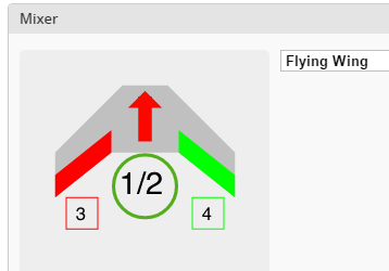

Hola, llevo tiempo intentando usar una naze32 para estabilizar un ala volante, creo que ya lo tengo todo pero me gustaria preguntar un par de cosas que quizá sean propias de la Naze.
Como no se cuantos habrán intentado esto pongo un pantallazo de la configuración del ala.
1) La señal del motor tengo que ponerla directamente desde el receptor, si la meto a traves de la Naze hace cosas raras, la primera es que el motor no funciona (da igual que lo conecte en la salida 1 o la 2), hay otro problema añadido, al tocar el mando del motor los servomotores se mueven pero sin sentido, no ayudan nada de nada a equilibrar el ala.
¿hay truco para hacer pasar la señal del motor a traves de la naze?
