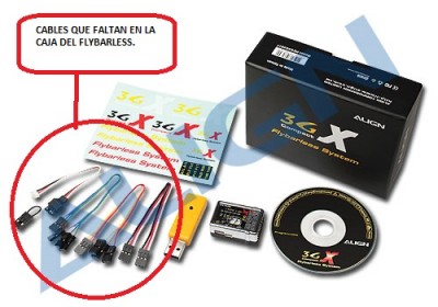

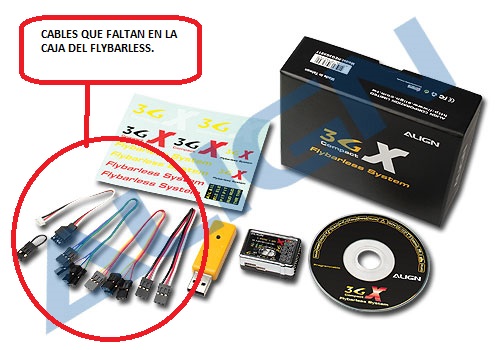

Los cables que me faltan en el combo, son los marcados en rojo en la imagen siguiente, es decir, todos los de deben venir con el 3gx, se podrían fabricar... pero bueno si los he pagado, que me los manden... en el estado del pedido hoy pone que el paquete abandona Hong Kong, así que paciencia que el cartero viene en bici.....

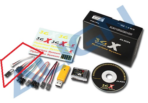

Bueno hoy he recibido los cables de los chinos... como era de esperar no los han enviado todos, sólo los de colorines y el de alimentación (el rojo, blando, negro de siempre)... osea que falta el cable para conectar el pendrive al pc y poder así actualizar el 3gx. De todas formas con los que me han enviado puedo terminar el montaje.. a ver si me dejan y lo termino que ando liado con otras historias... saludos.
marcado en rojo lo que se han dejao atrás... anda que....
