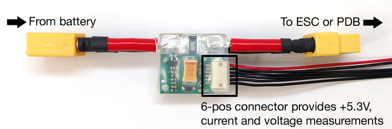

Cuando me refería a sensor de batería me refería a algo como esto.
Entiendo que solo tienes la placa de distribución de potencia, algo similar a esto.
Mira estos enlaces:
http://copter.ardupilot.com/wiki/common ... input_pins
http://plane.ardupilot.com/wiki/common- ... -overview/
Entiendo que tendrás que hacer algo parecido a esto. Creo....
