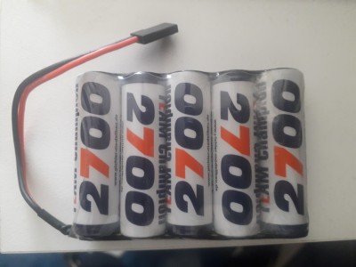

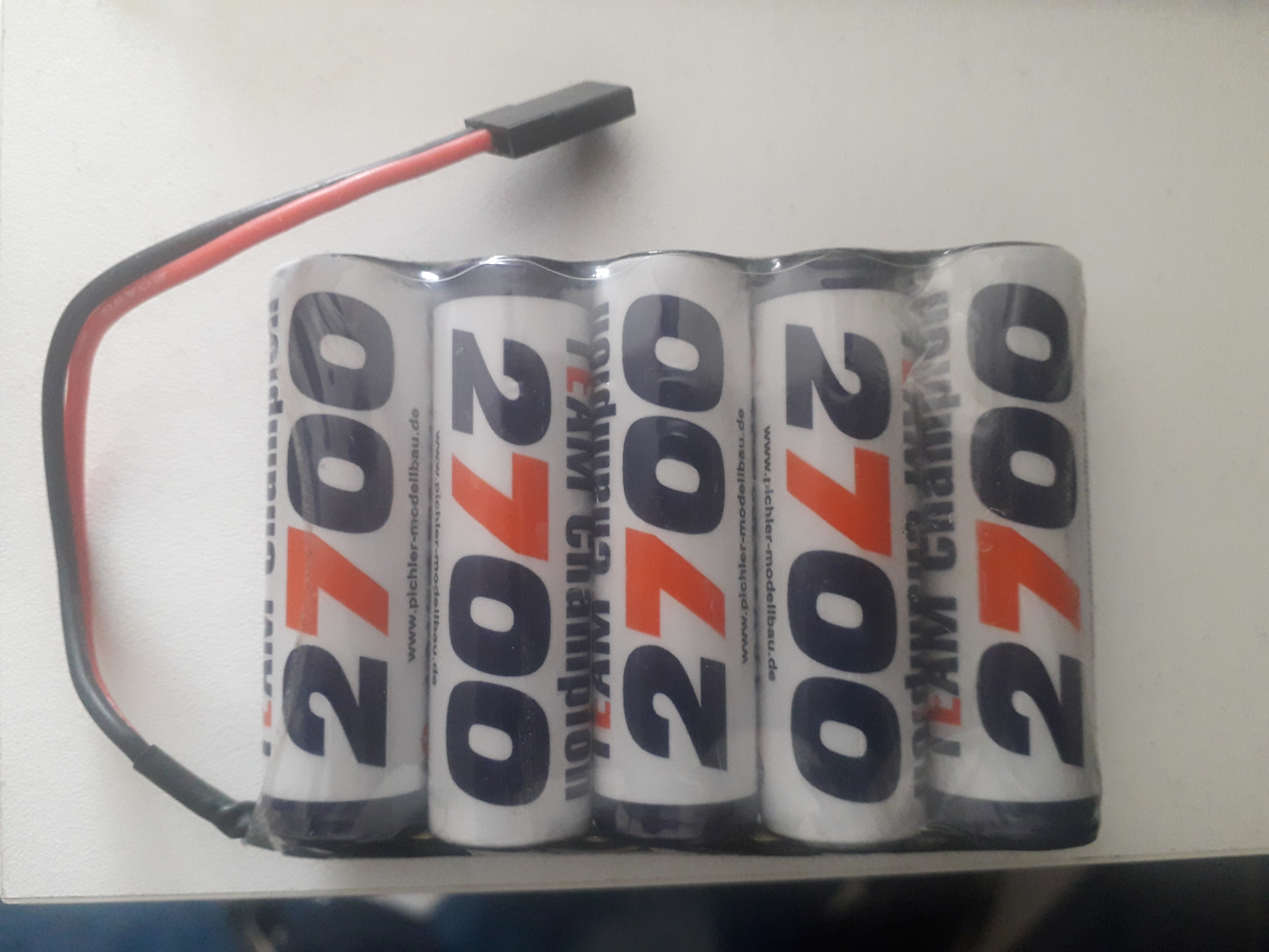

Buenos días, tengo varios aviones con ese pack de baterías cada avión. Voy ha estar un tiempo sin volar puede que casi todo lo que resta de año. Como hay que almacenar estas baterías para que cuando llegue otra vez el momento de ser utilizadas no estén mal. En otra ocasión tuve que tirar un pack o dos porque se quedaron a cero y no pude hacerlas funcionar.

Depende de la batería NiMh, si es de receptor (4 celdas) NO DEBEN bajar de 4,8V que es el voltaje MINIMO (1,2V por celda), en el caso de las emisoras dependerá de la emisora, las baterías de la mayoría de emisoras pre 2.4Ghz son de 9,6V MINIMO (8 celdas). La tasa de descarga de una NiMh es de un 10% a un 12% (si son Eneloop es de 7%) mensual con lo cual deben ser almacenadas al 100% de su capacidad y recargar al menos cada 6 meses. Antes de reutilizarlas aunque den el voltaje se DEBE revisar el cable negativo del conector, si está NEGRO el cobre no utilice la batería porque ya está estropeada lo llaman la "muerte negra de la batería" (black dead battery) y muy pocos se dan cuenta hasta que destrozan el avión. Si una celda de NiMh baja de 1,2V llegando a 0V por más de un par de meses se estropea de ahí que debe mantener como mínimo el voltaje nominal de la batería. La de la imagen no debe bajar de 6V.
También debe considerar que la temperatura de almacenamiento no sea menor de 20° ni mayor de 30° con humedad relativa no mayor a 50%.

Entendido que cada tres meses compruebo el estado de carga de las baterías y si las veo bajas pues las voy cargando y así evito que se descarguen y tener que tirar los pack que tengo.

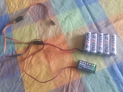

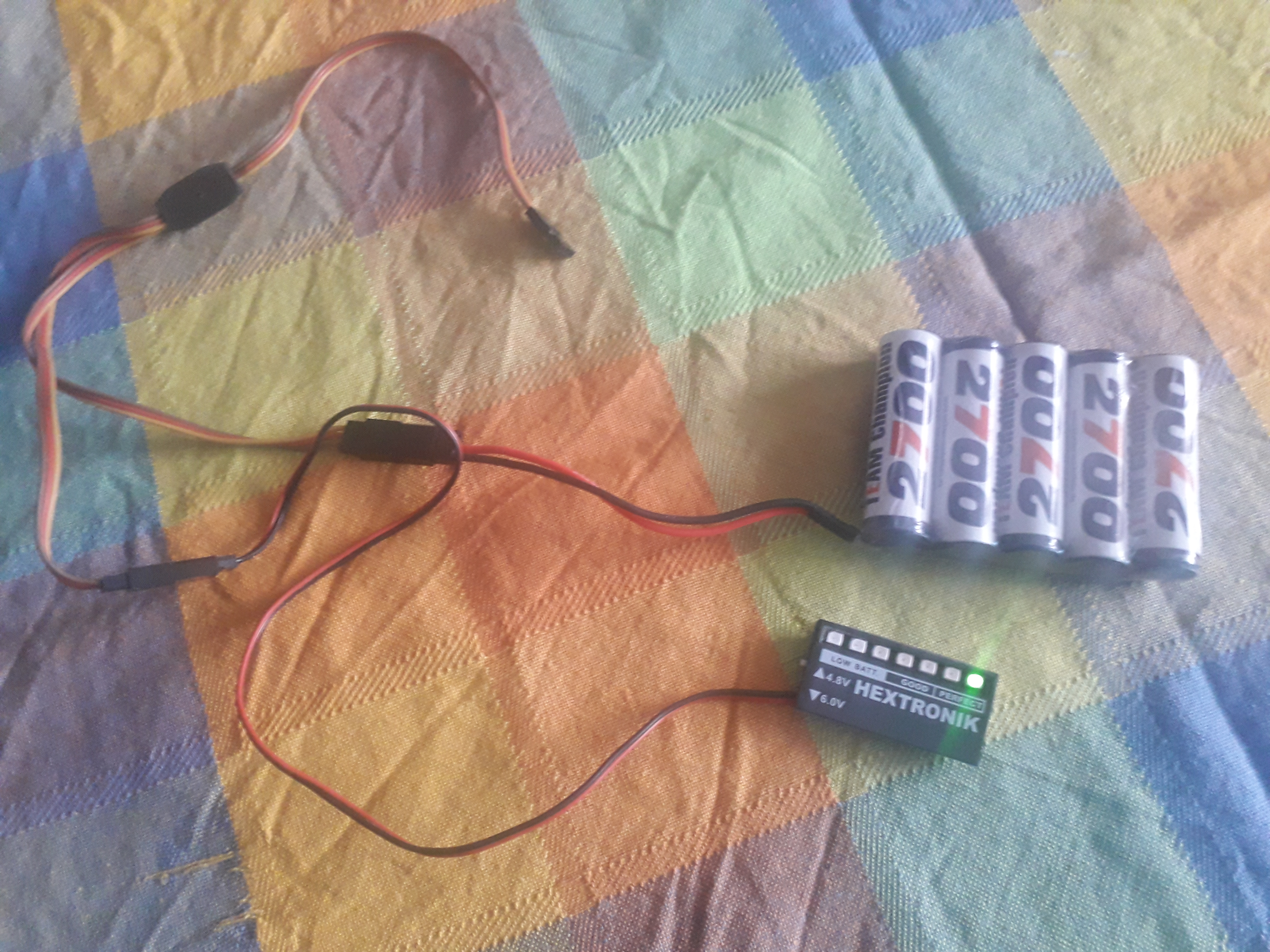

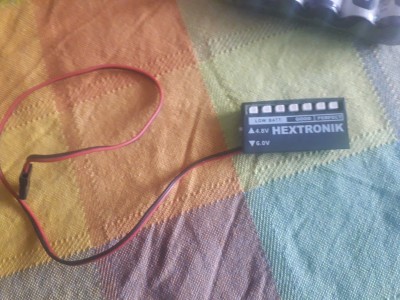

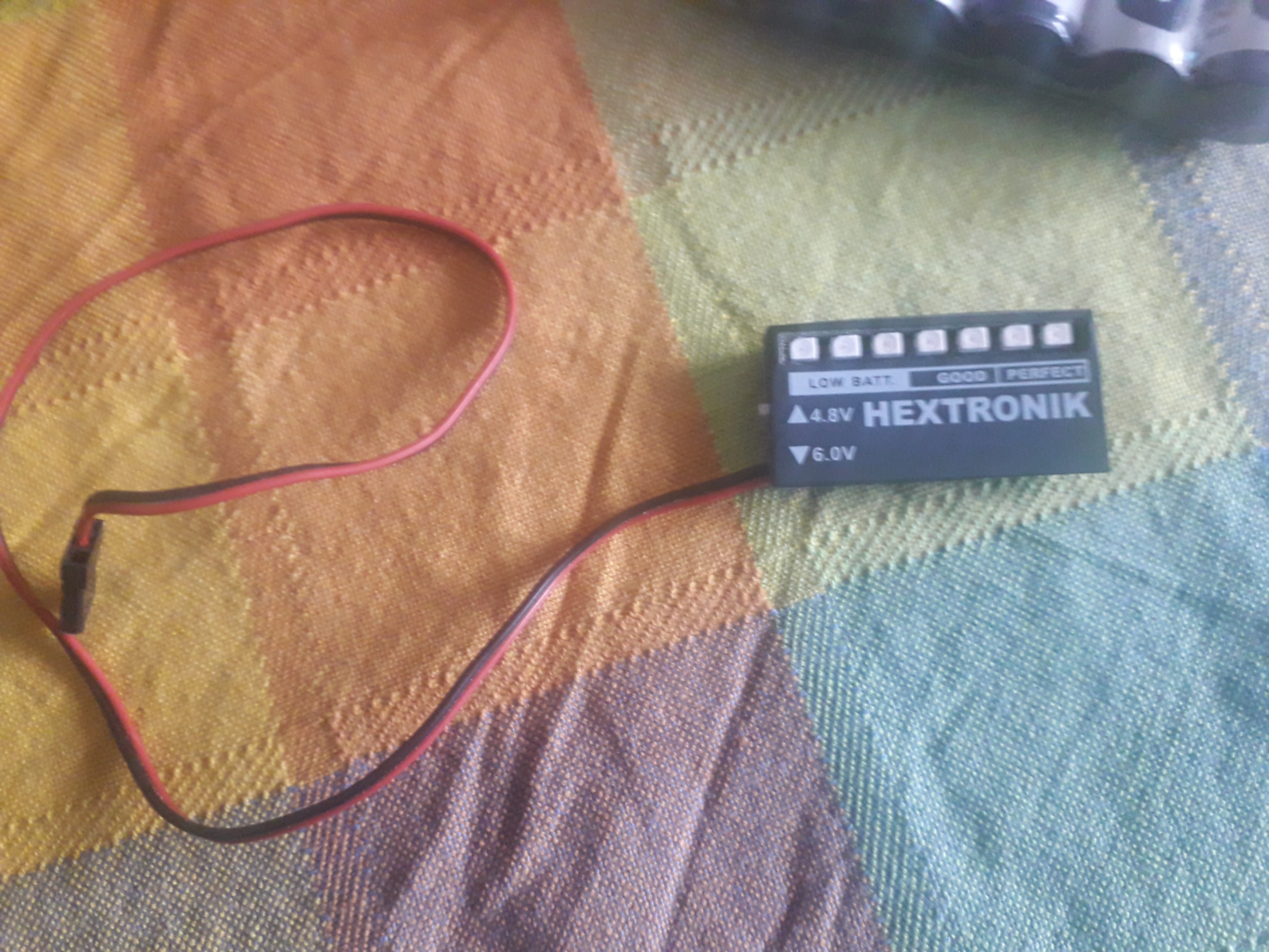

Buenos días, se me olvidó decir que tipo de comprobador es el que tengo y uso para las baterías de NiMH, decir también que si por ejemplo este marca lo máximo con otros comprobadores de compañeros la batería va un poco mas de media. Diréis pero como andas así que compras un poco decente y no suba mucho.

Ese tipo de comprobador normalmente se utiliza en campo y muy pocos son precisos. En los procesos de operación y mantenimiento de baterías un multimetro es mejor herramienta sobre todo para monitorear la carga y verificar si la información del cargador es correcta.
Un multimetro digital "bueno" en cualquier chino cuesta unos 10€, lo coloca en el selector de VDC a 20V y mide al conector de la batería preferiblemente sin estar cargando, el comprobador xtronic no es mala herramienta pero no es la indicada para el trabajo.
