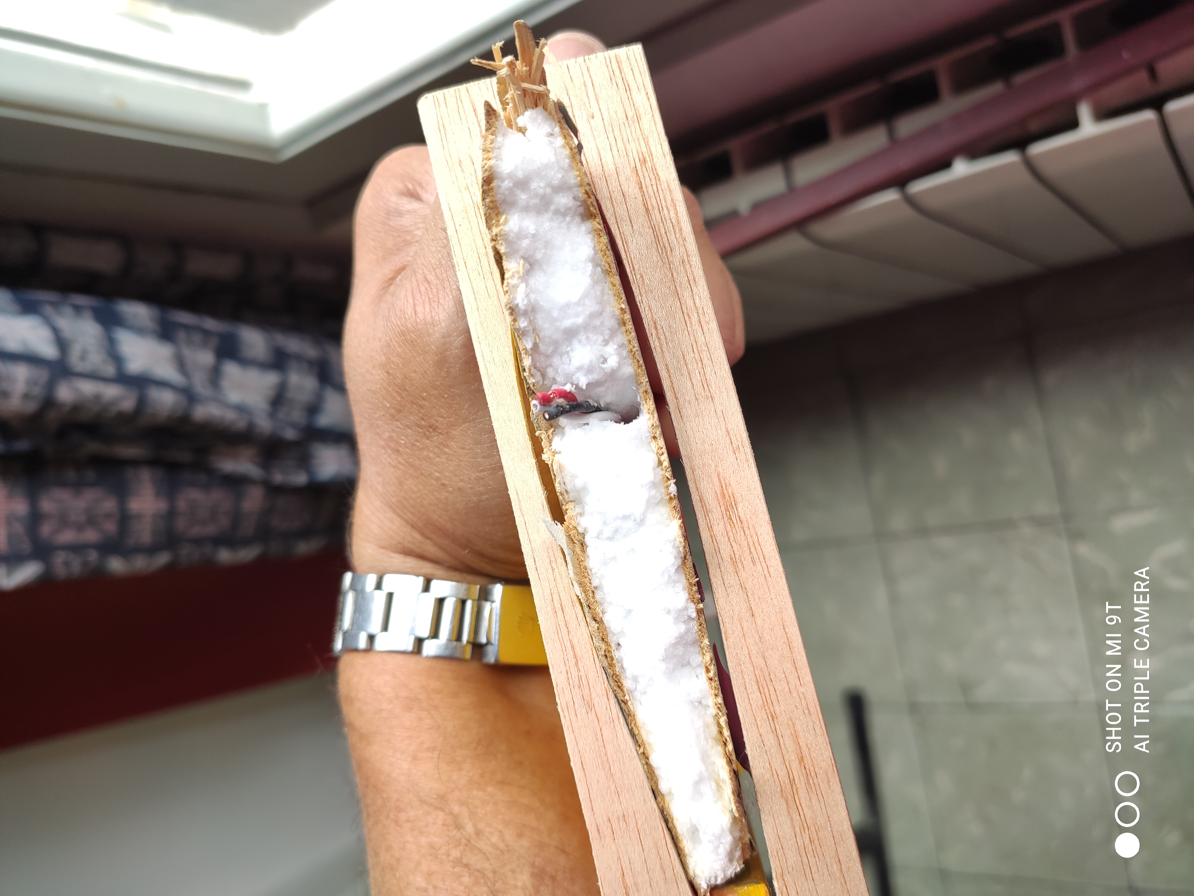

Es fundamental poner una costilla de balsa en los extremos para que el vacío no nos aplaste esta zona y también es importante que nuestra mesa sea plana cuando cortemos el porex y cuando tengamos nuestra pieza curando al vacío o sin vacío.

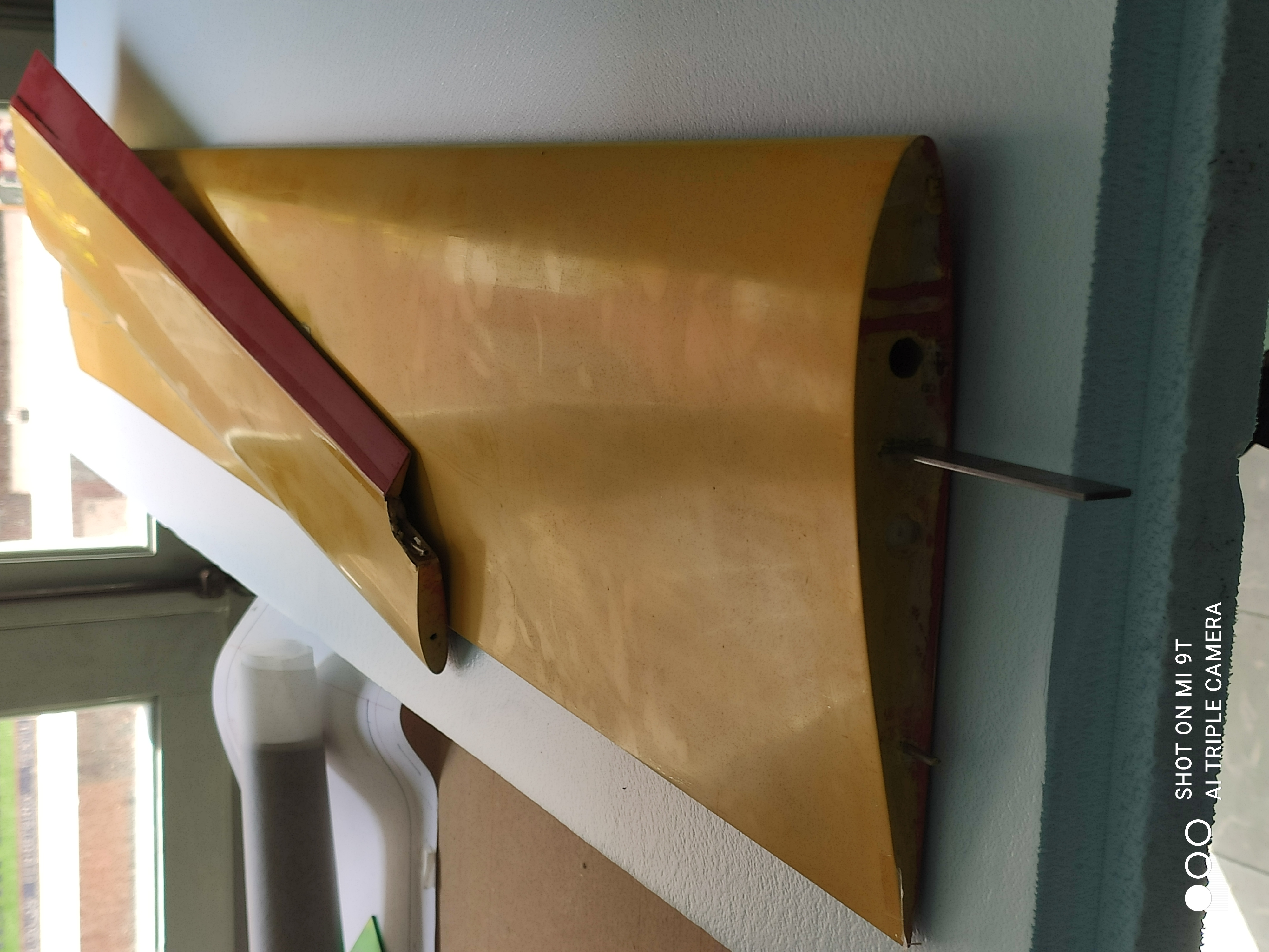

Ahora viene lo divertido con el ala, sabemos que perfiles lleva, pero(siempre hay una pega), no sabemos dónde empieza o termina cada uno de ellos.
Joerrr
Además todas las marcas tienen uno o dos cuentos para fastidiar al paganini. O bien no te dicen el perfil, o bien te dicen que es un perfil modificado o directamente no te dicen nada...
Si te dicen que es un Ritz 2.30.15 modificado cómo nos pasa aquí con MPX, no te creas nada, nos están dando un perfil que les ha salido como Dios ha querido...

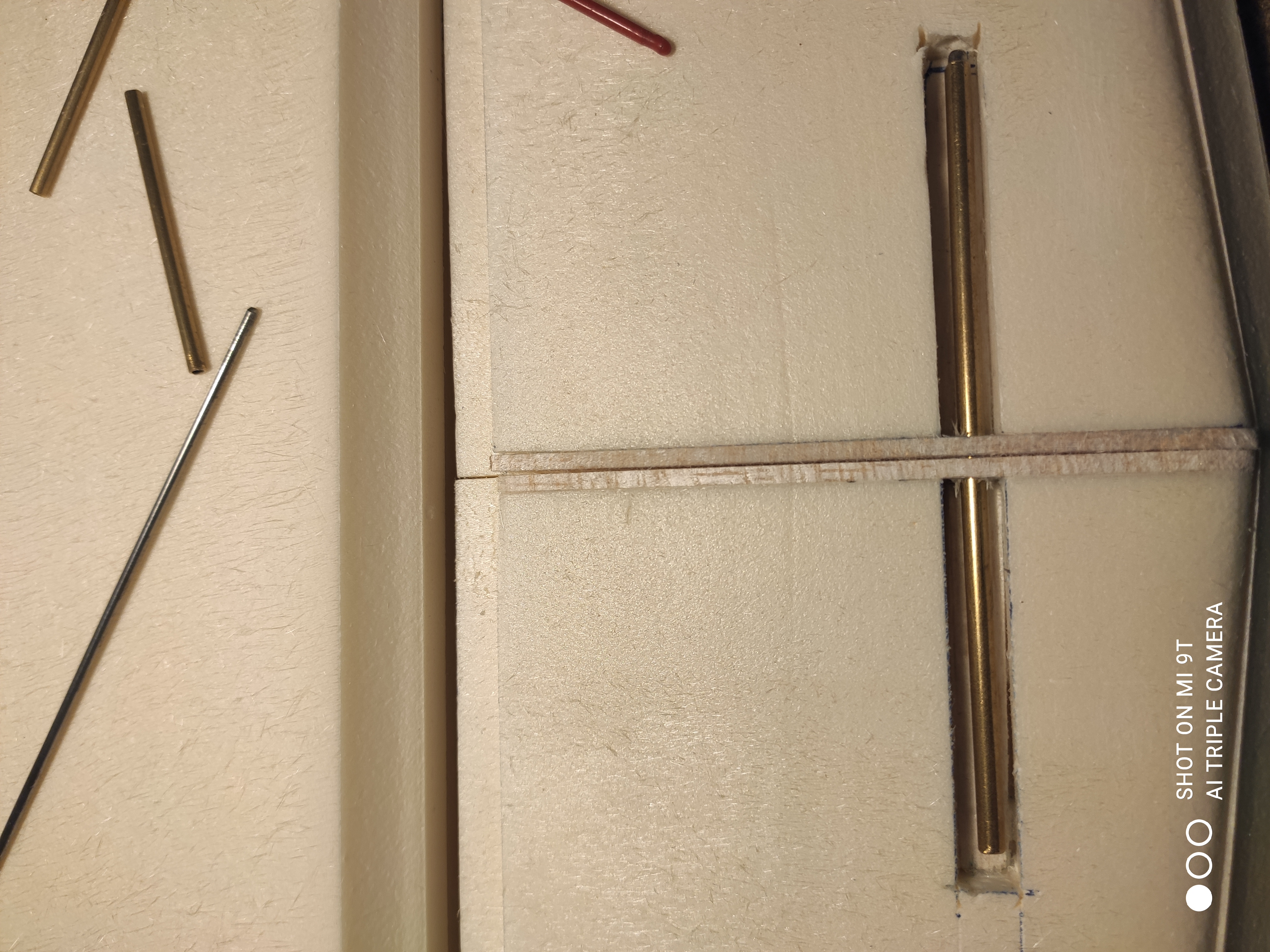

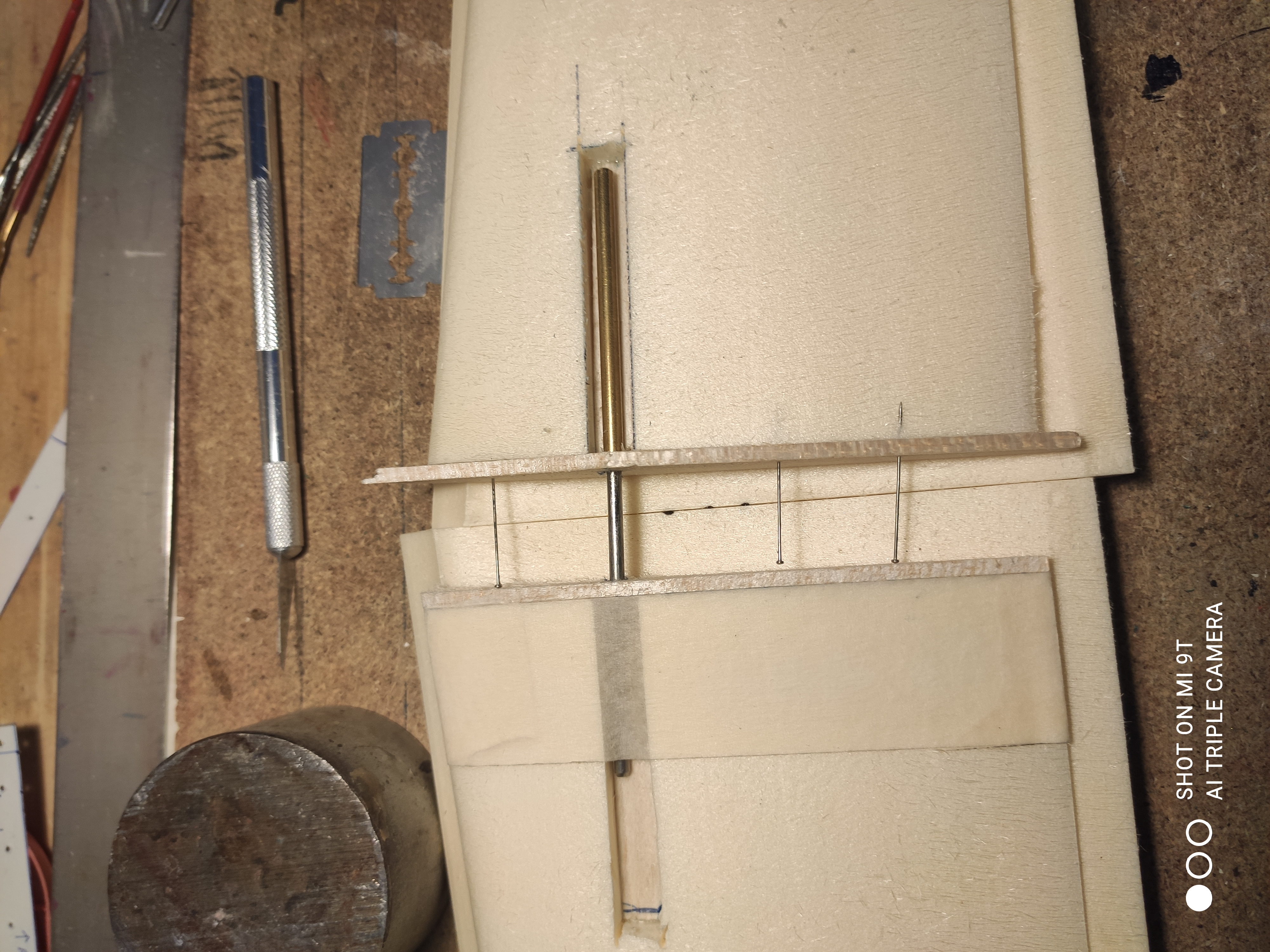

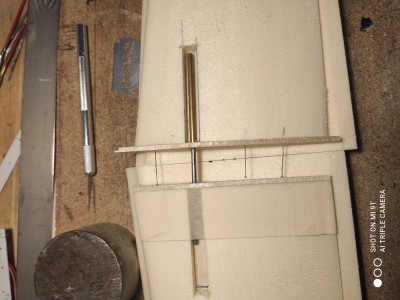

Hay que empezar a alinear cosas aunque solo sea visualmente, las fundas de bayoneta pegadas con 2 puntos epoxy por si hay que realinear todo.
El porex con balsa se pega bien con cola blanca.
Halt.

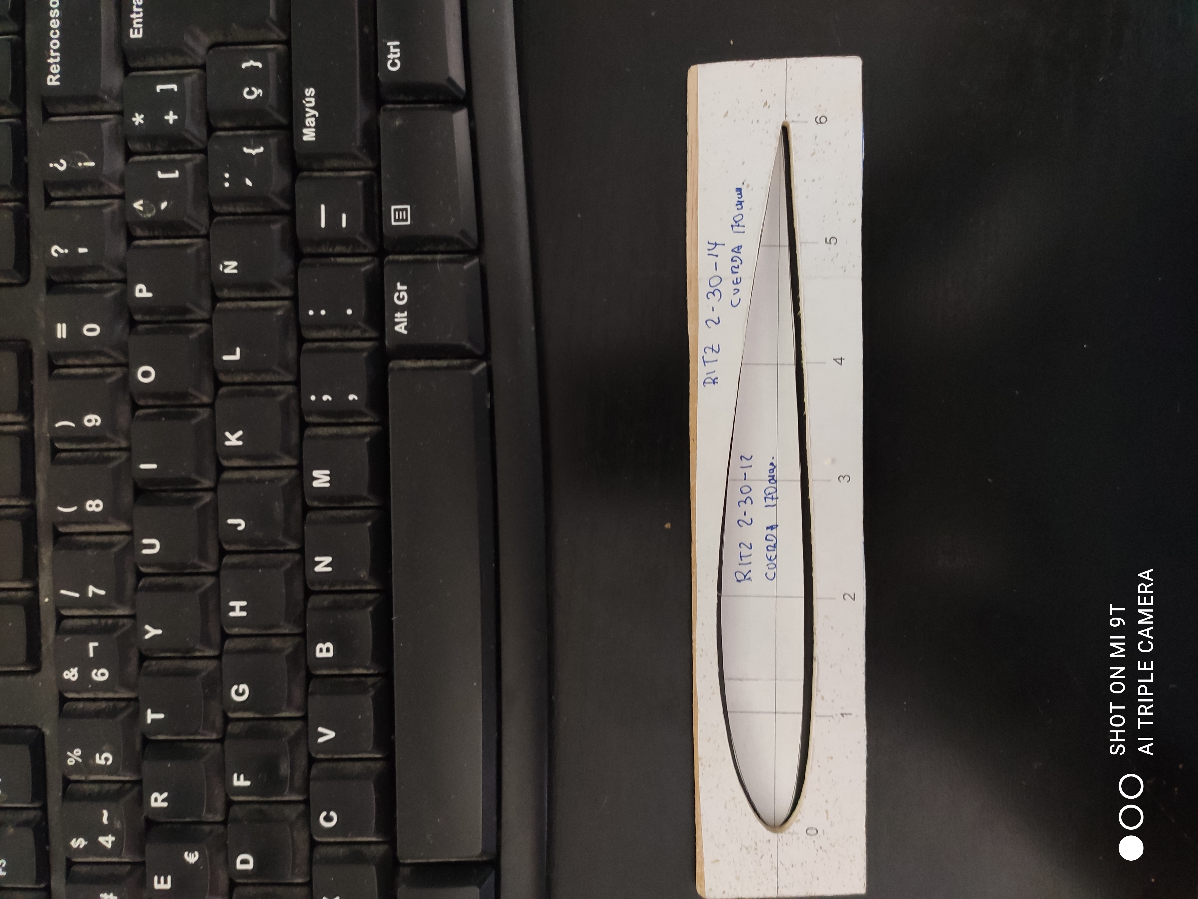

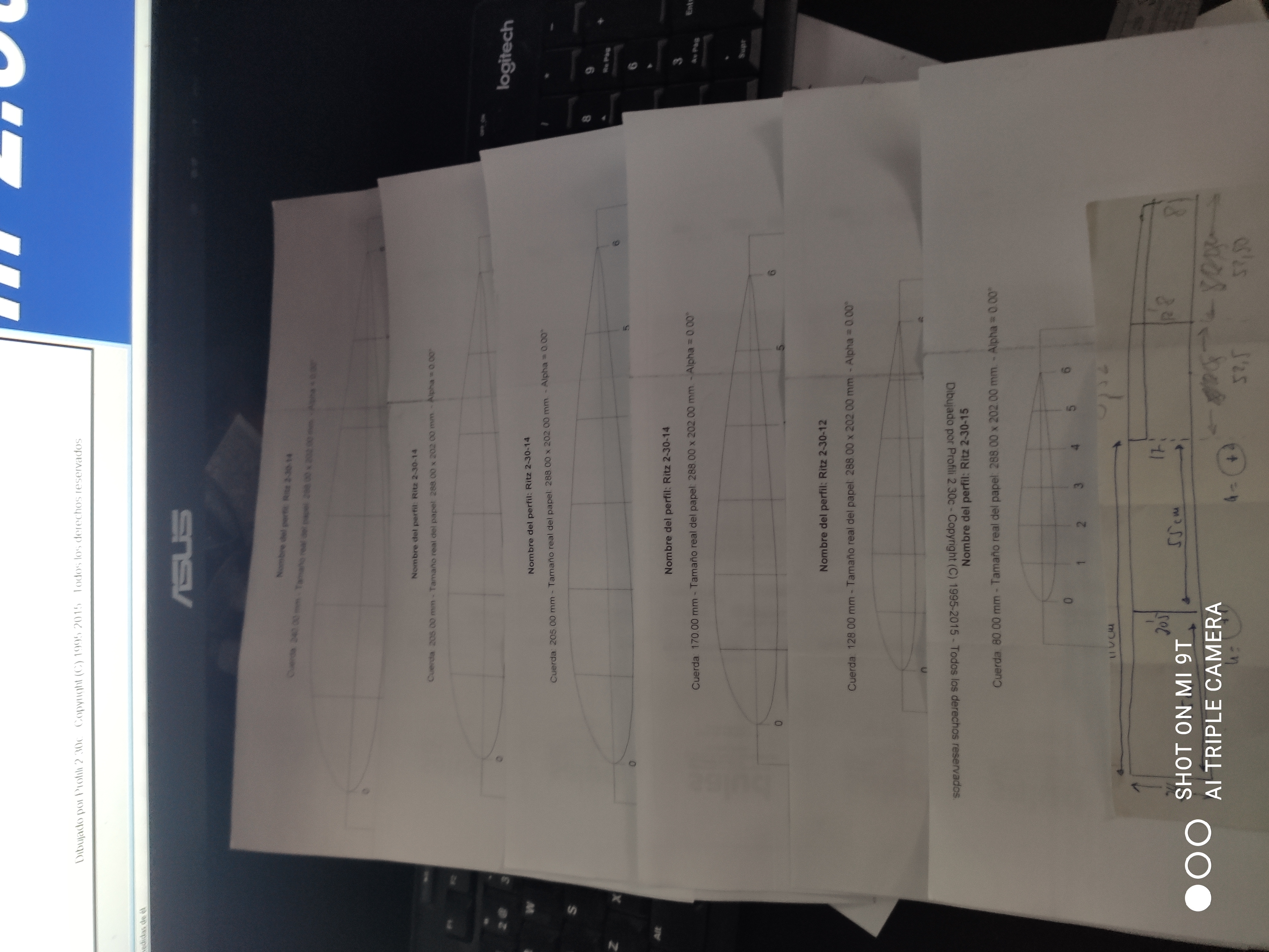

Además de las plantillas de cortar el poliestireno he preparado las plantillas para comprobar que perfil va en cada tramo del ala y no me ha gustado nada, pero nada, nada lo que he visto.
Halt.
Por Halt
#1422519

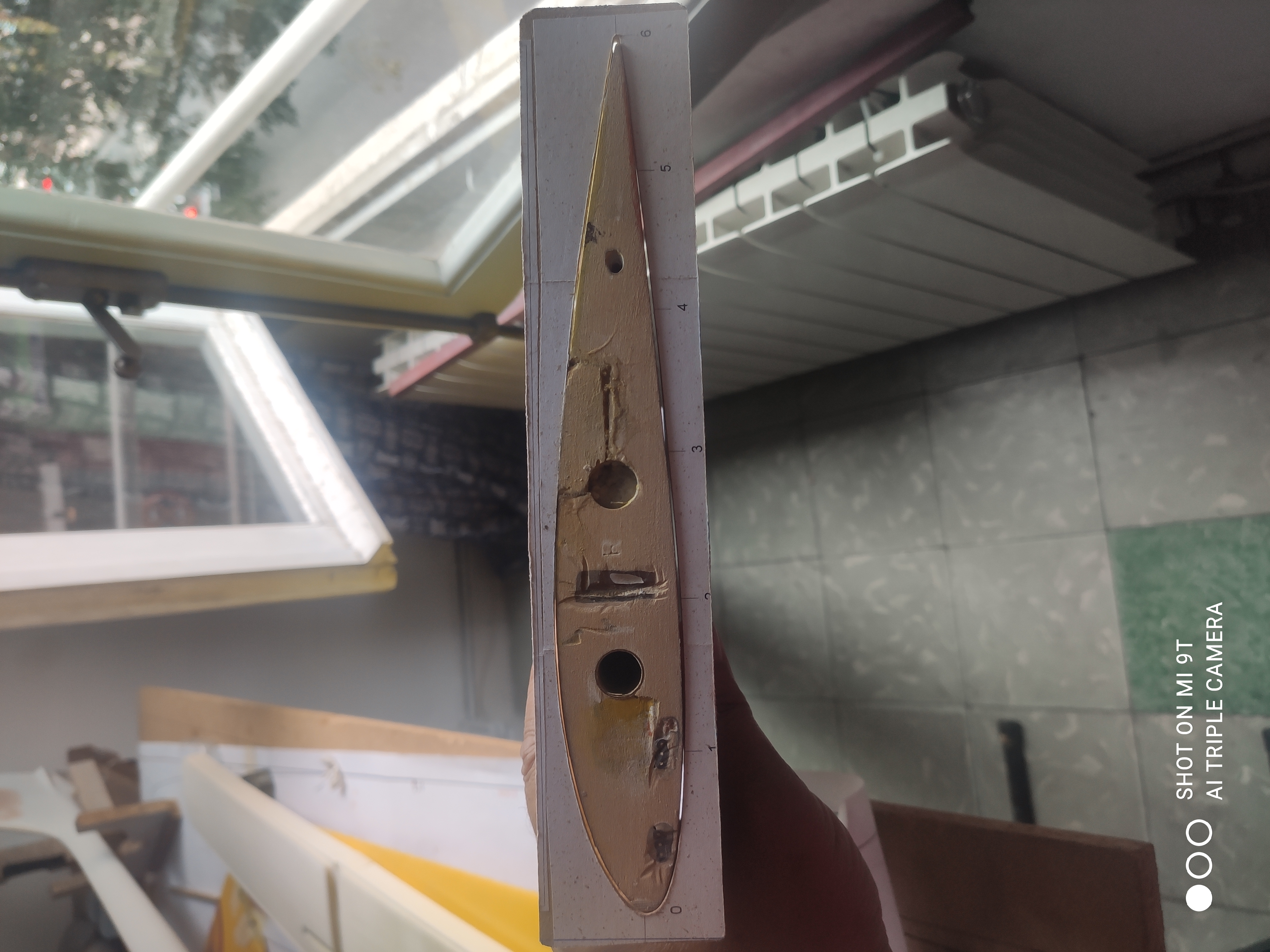

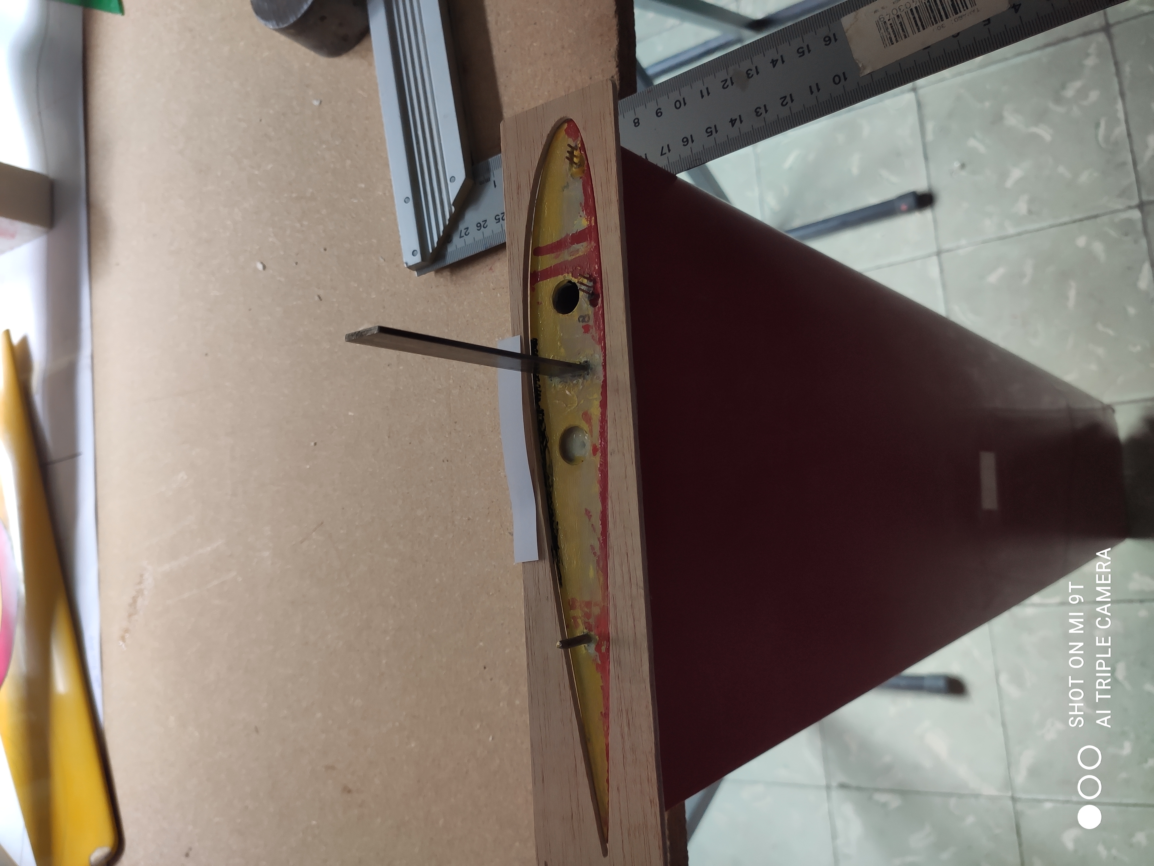

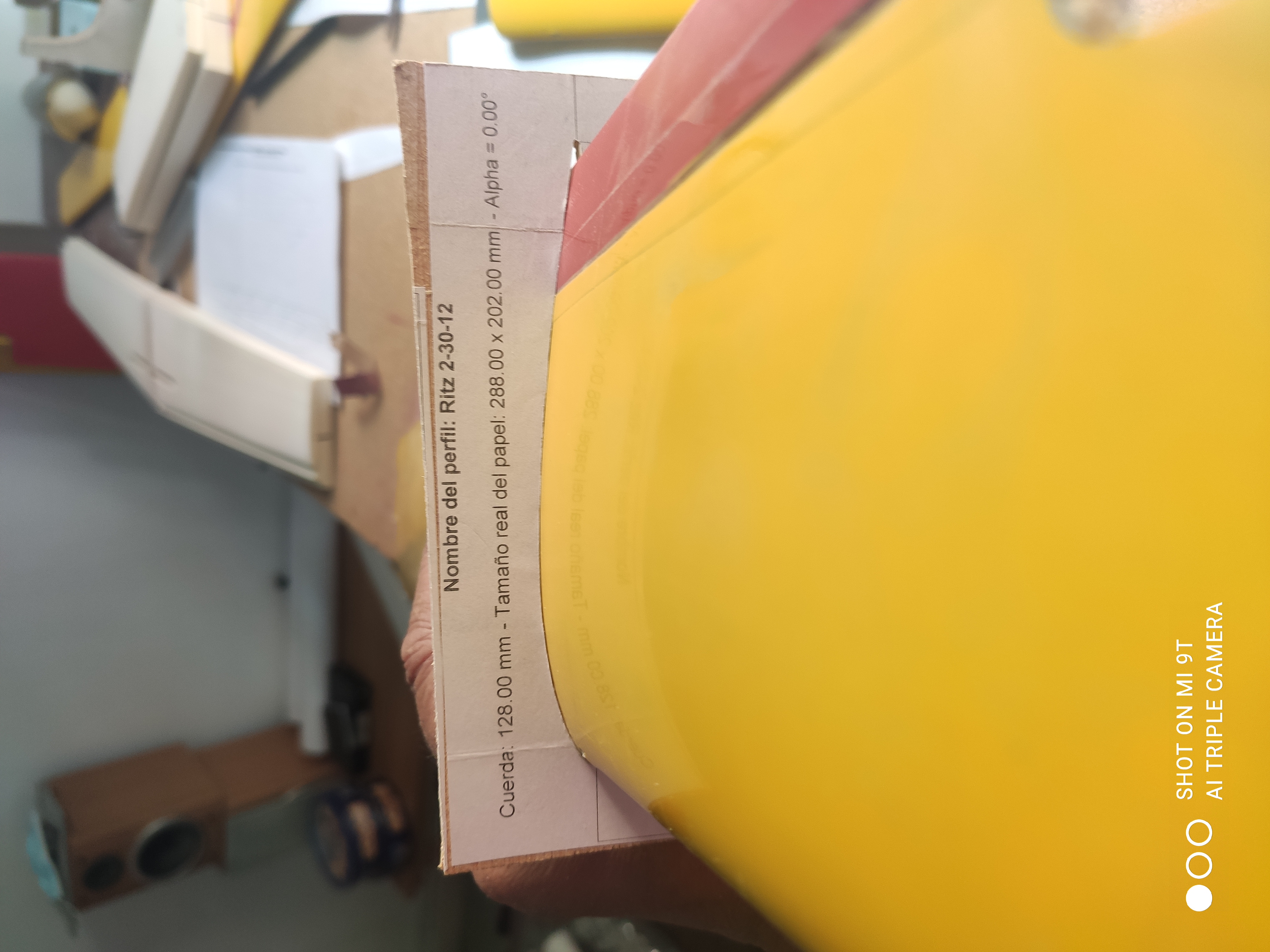

Hola Charlie55 C.Aguado, el ala de mi Alpina no tiene torsión hacia arriba, me falta investigar si lleva washout en las puntas de ala, pero eso lo miraré más adelante.
He comprobado los perfiles desde la raíz del ala hasta el comienzo del alerón, pues bien: la primera costilla coincide decentemente, la plantilla 2(a 50 cm de la raíz) no coincide tan bien como la 1 y la 3 dónde empieza el alerón no se ajusta nada de nada.
Saludos Mexillondarria.
Halt.
Plantilla3
Por Halt
#1422520

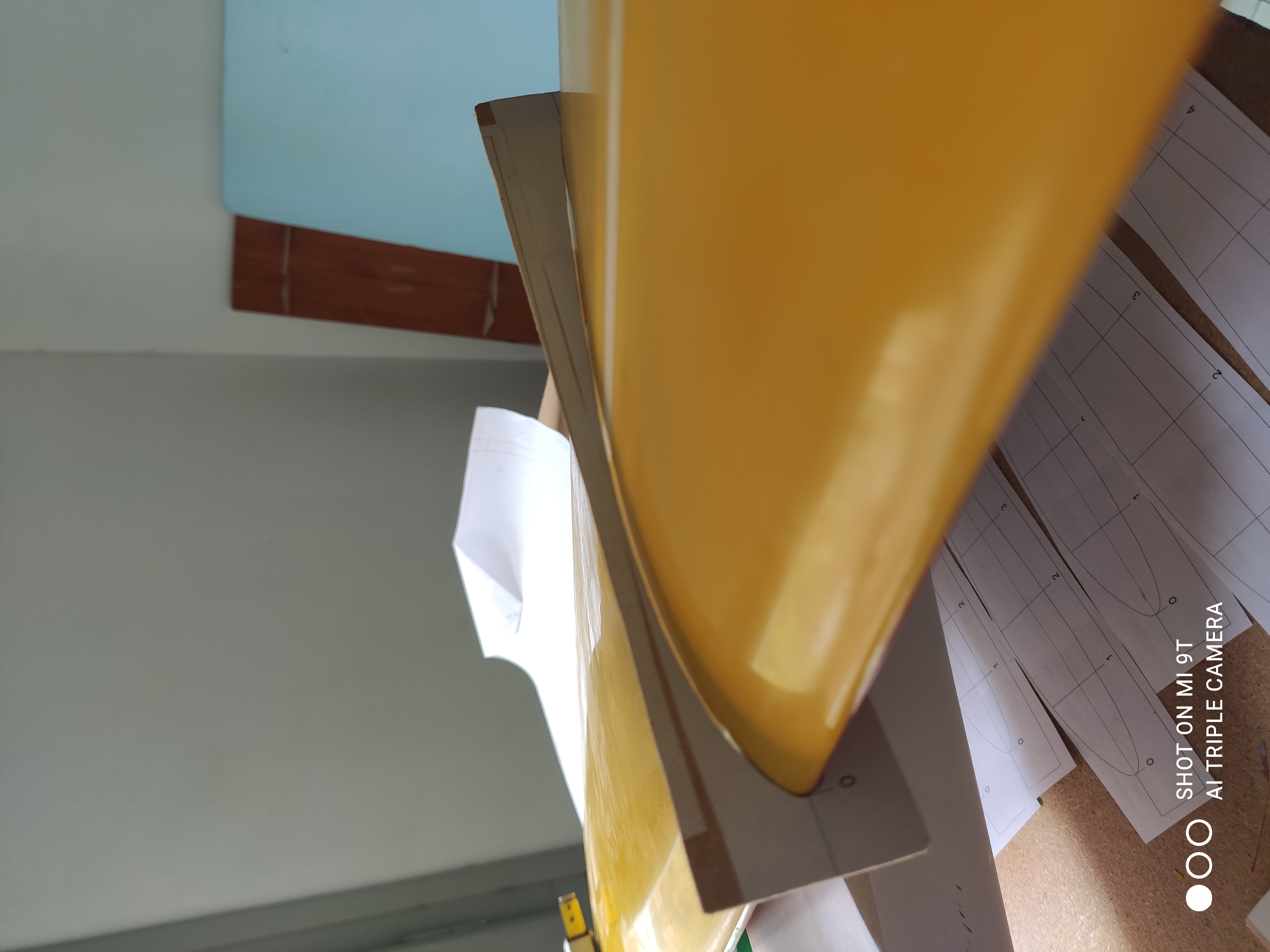

La plantilla 2, no se ajusta bien, y lo peor es que hay mucha diferencia de un ala a la otra, algo que ya vi a ojo cuando lo monté por primera vez.
Halt.
Plantilla 2
Por Halt
#1422521
Y por fin la plantilla 3, la que más holgura tiene creo que será debido a que ahí cambia el perfil de espesor del 14% al 12%.
Voy a hacer otra plantilla y luego la probaré.
Halt.

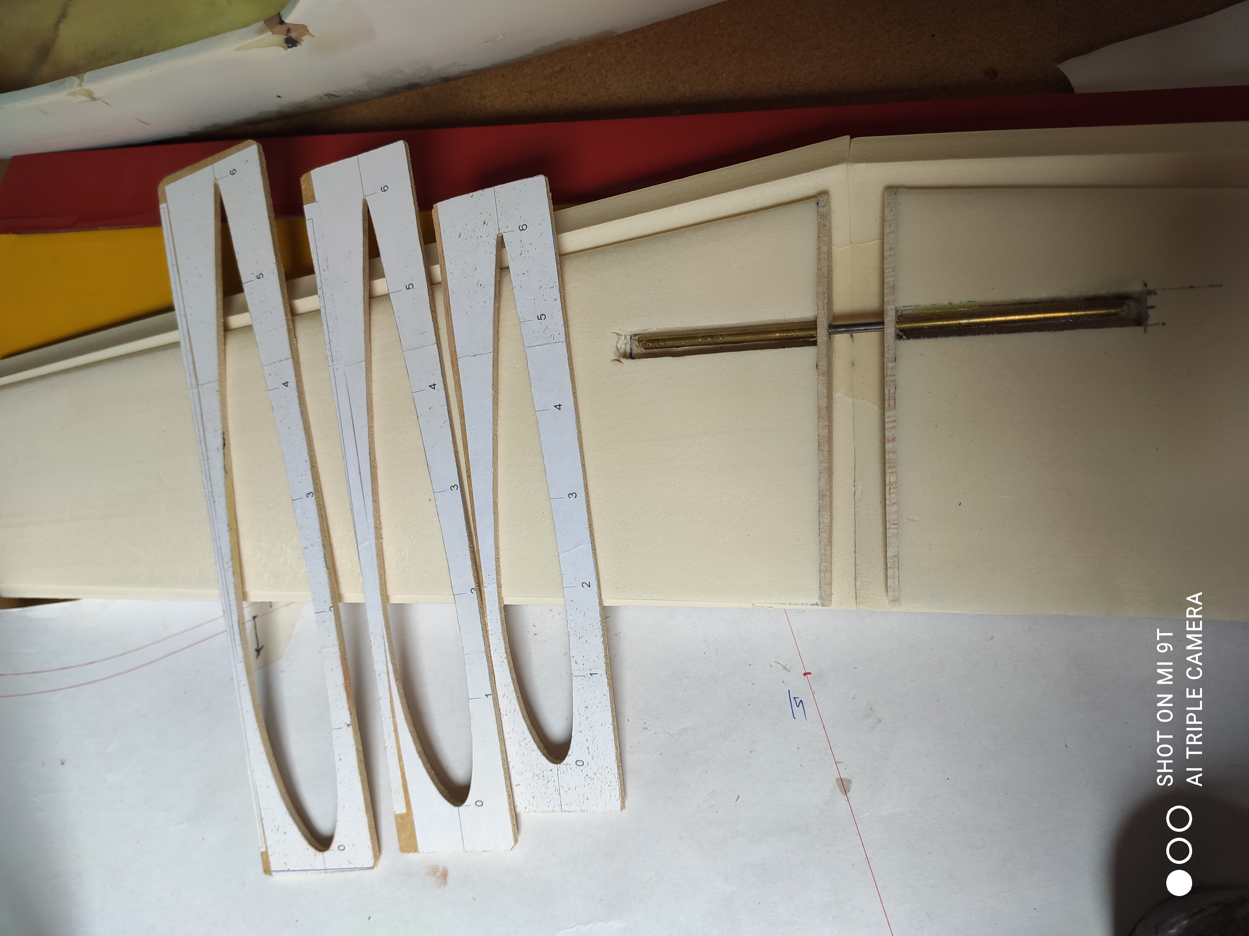

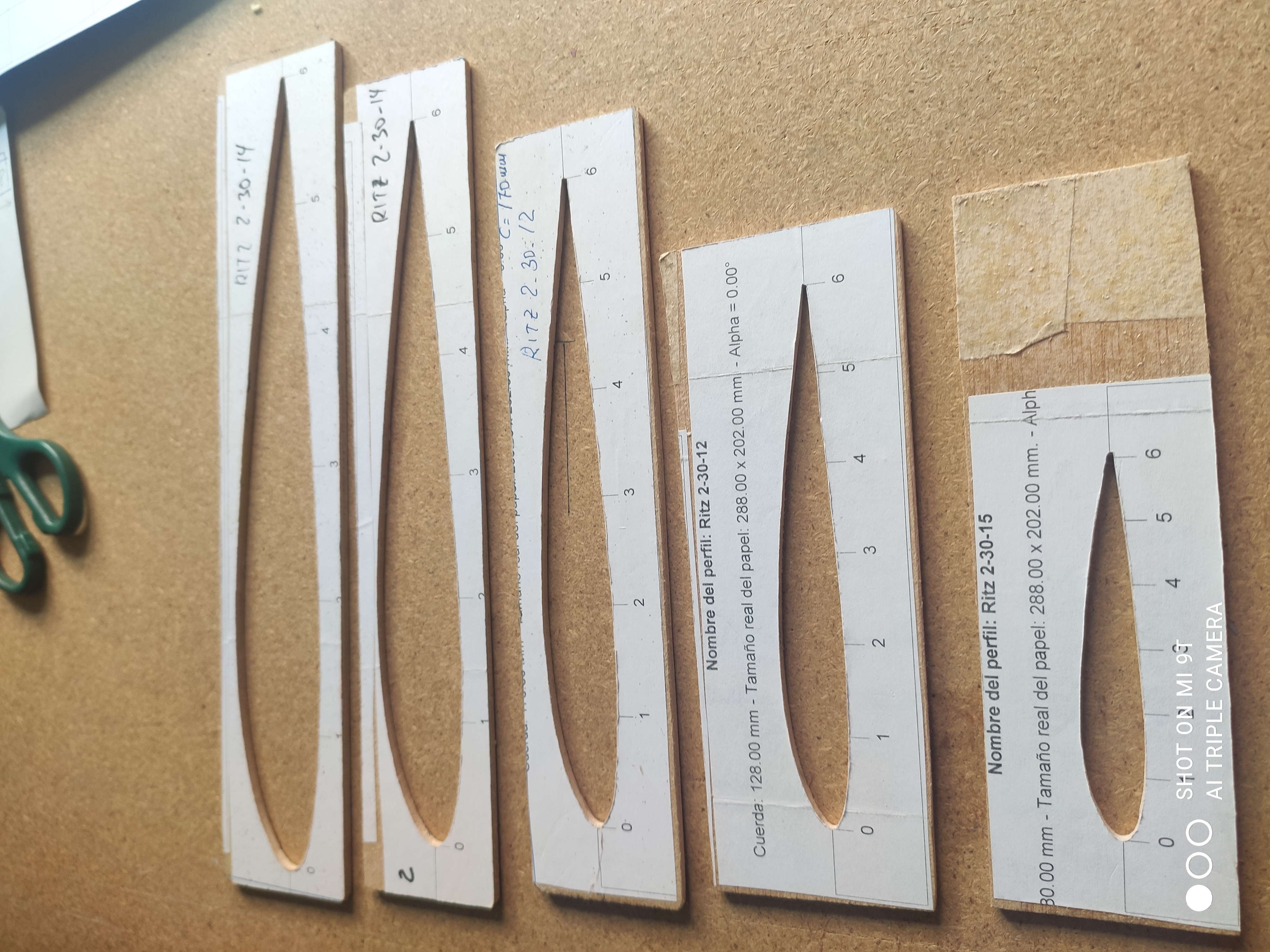

Hoy ha cundido el día, con rapidez y alegría me he recortado las plantillas para comprobar donde va cada perfil aproximadamente. Se ha empleado un contrachapado de recuperación.
Halt.
Por Halt
#1422534
Con las plantillas y después de varios tanteos se ve claramente donde encaja cada una, como decía se nota la diferencia en grosor entre un ala y otra, sobre todo en la plantilla 2.
Las que mejor encajan son la primera y la última.
Halt
Por Halt
#1422535
Se ha resuelto bastante bien donde va cada perfil que era lo que se pretendía, con esto ya podemos hacer las plantillas de corte en aluminio de 0.3 mm
