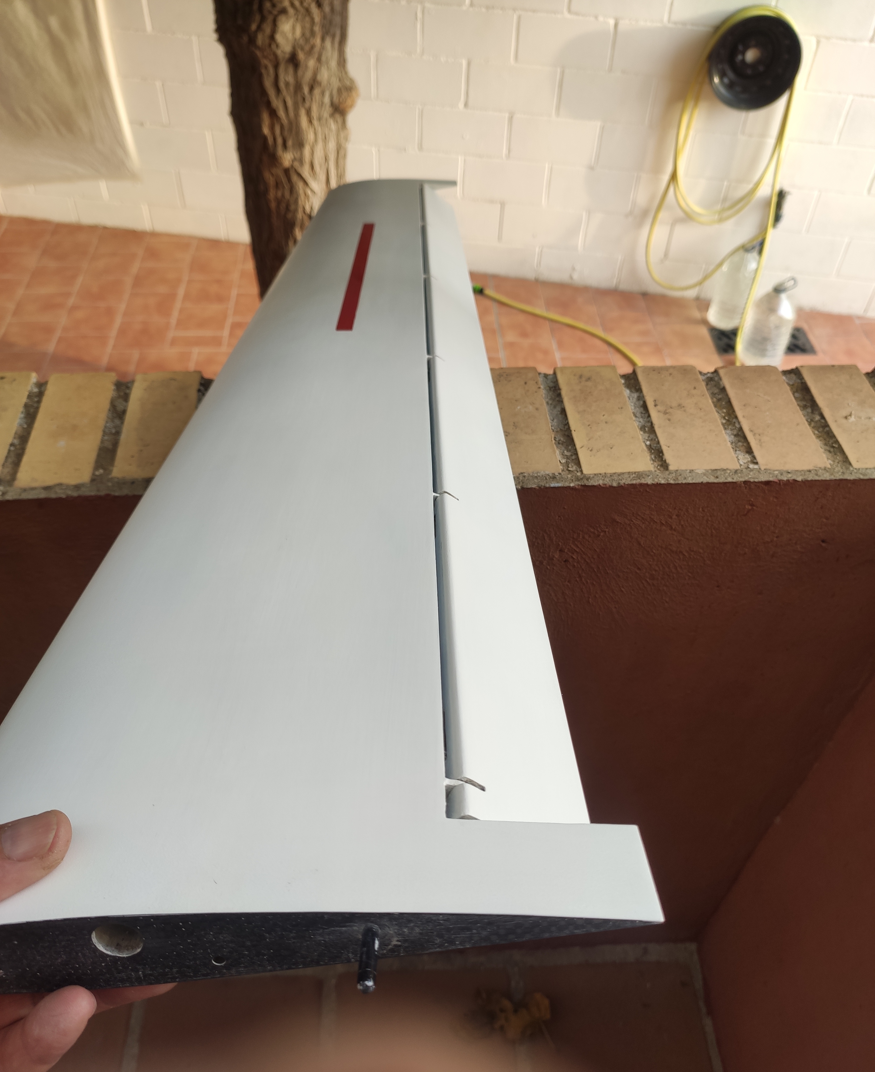

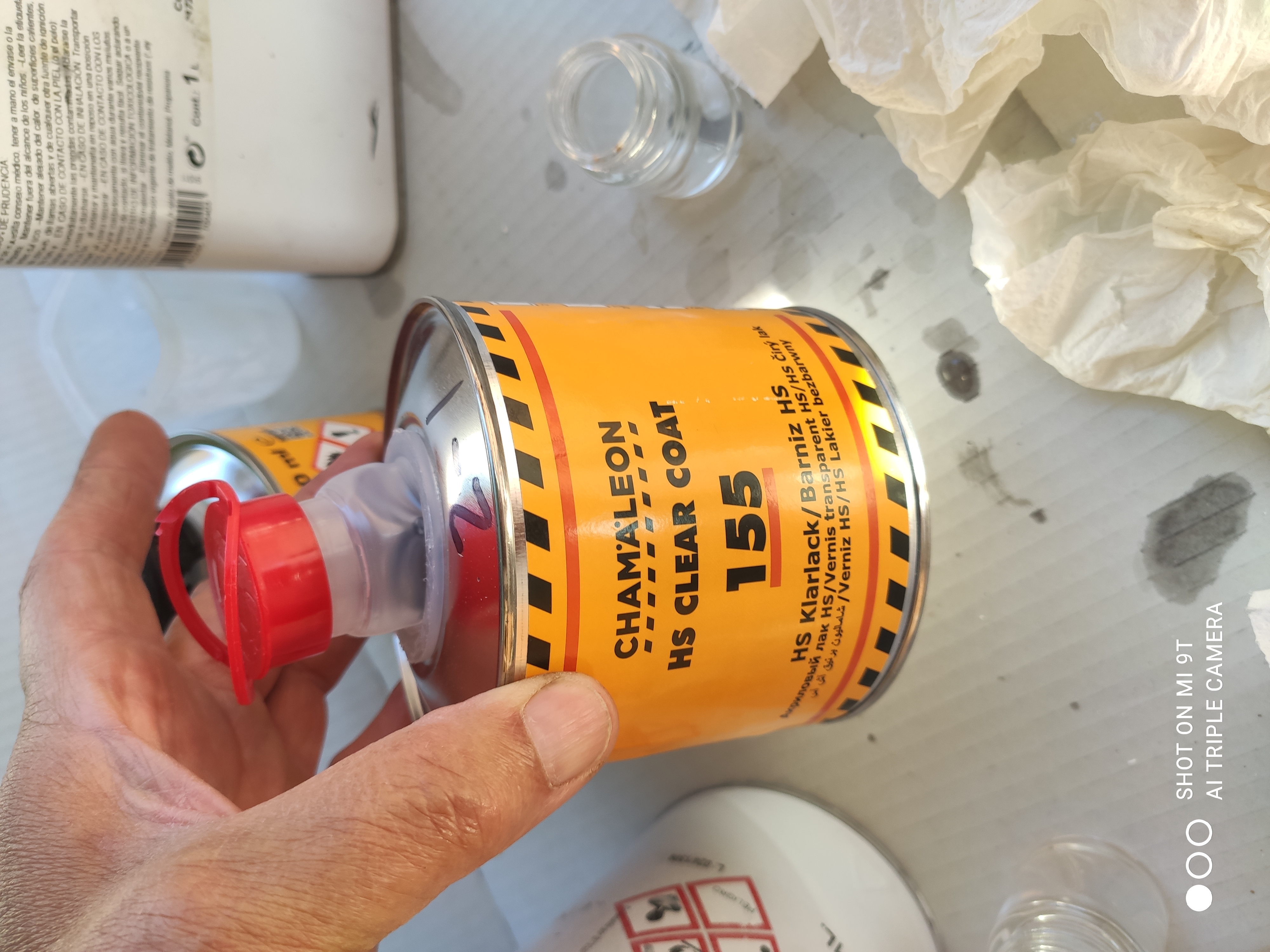

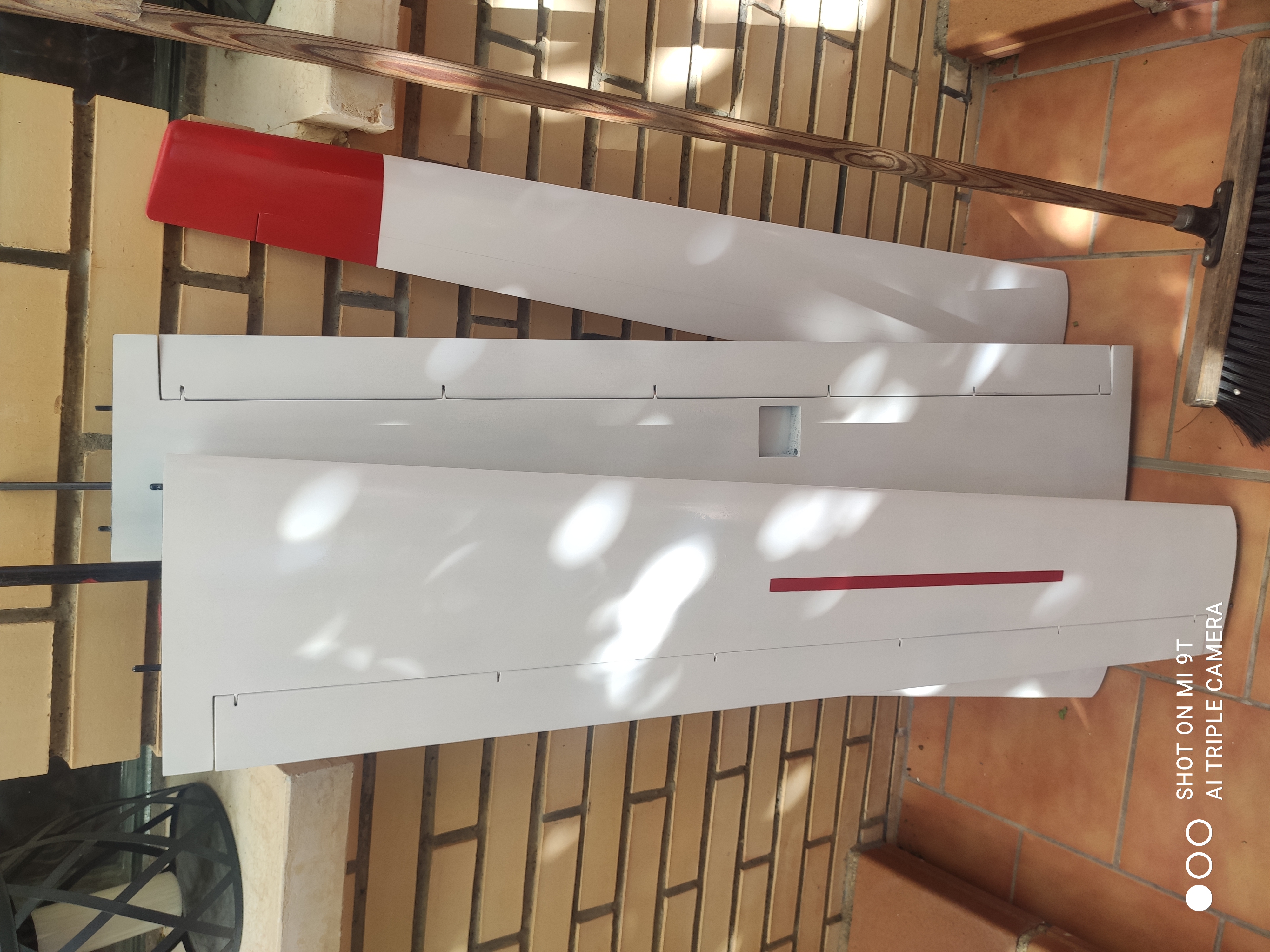

Probamos el barniz acrílico 2 k camaleón de Racing colors.
Seca rápido, muy rápido, mañana le meto un lijado fino y lo pulimos, veremos si es tan duro de pelar como prometen.
No sabía si iba a ser compatible con la pintura al agua esta que he usado y por eso solo he pintado un estabilizador.
Lo dicho: mañana vemos el tema.
Halt.

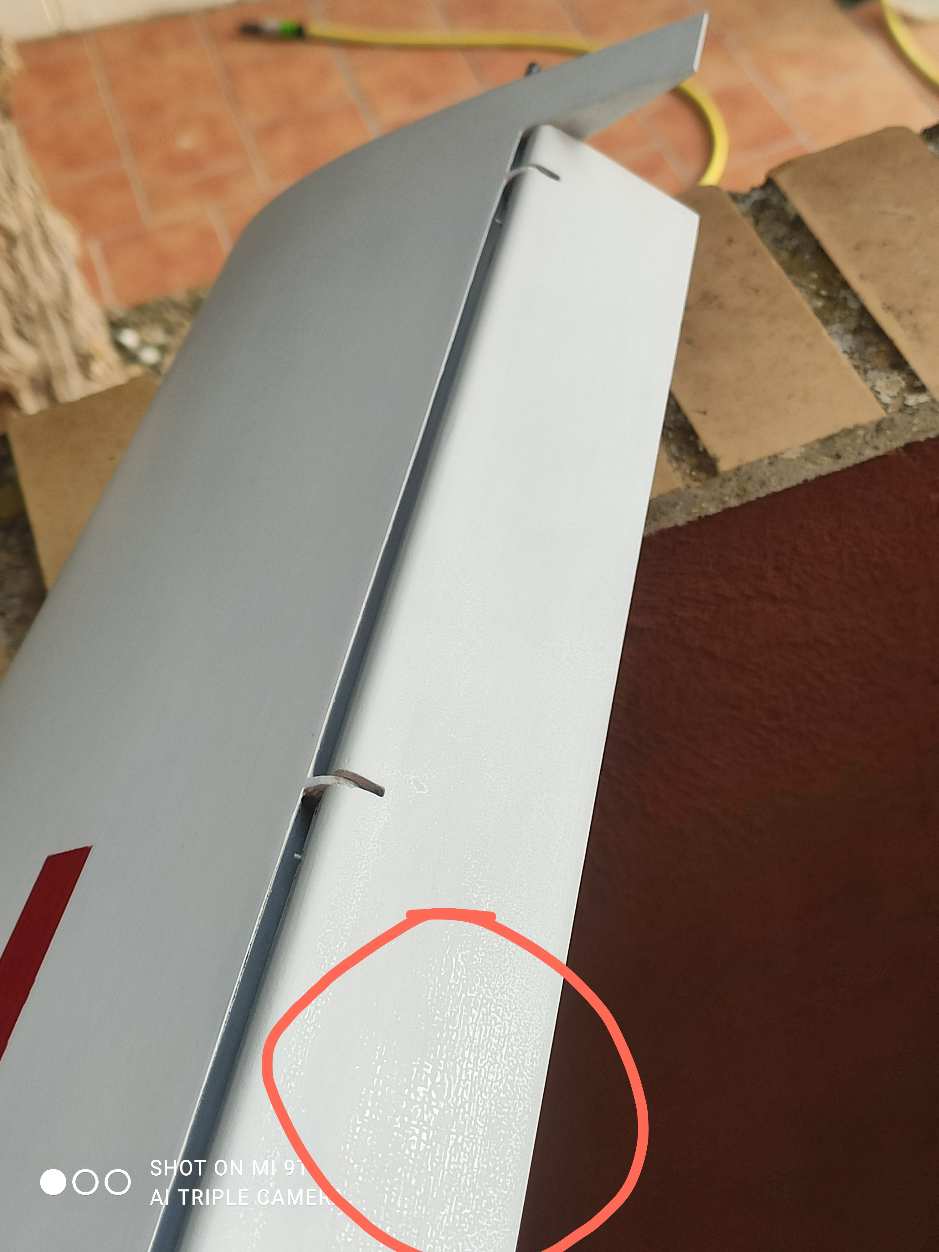

Por Halt
#1432901

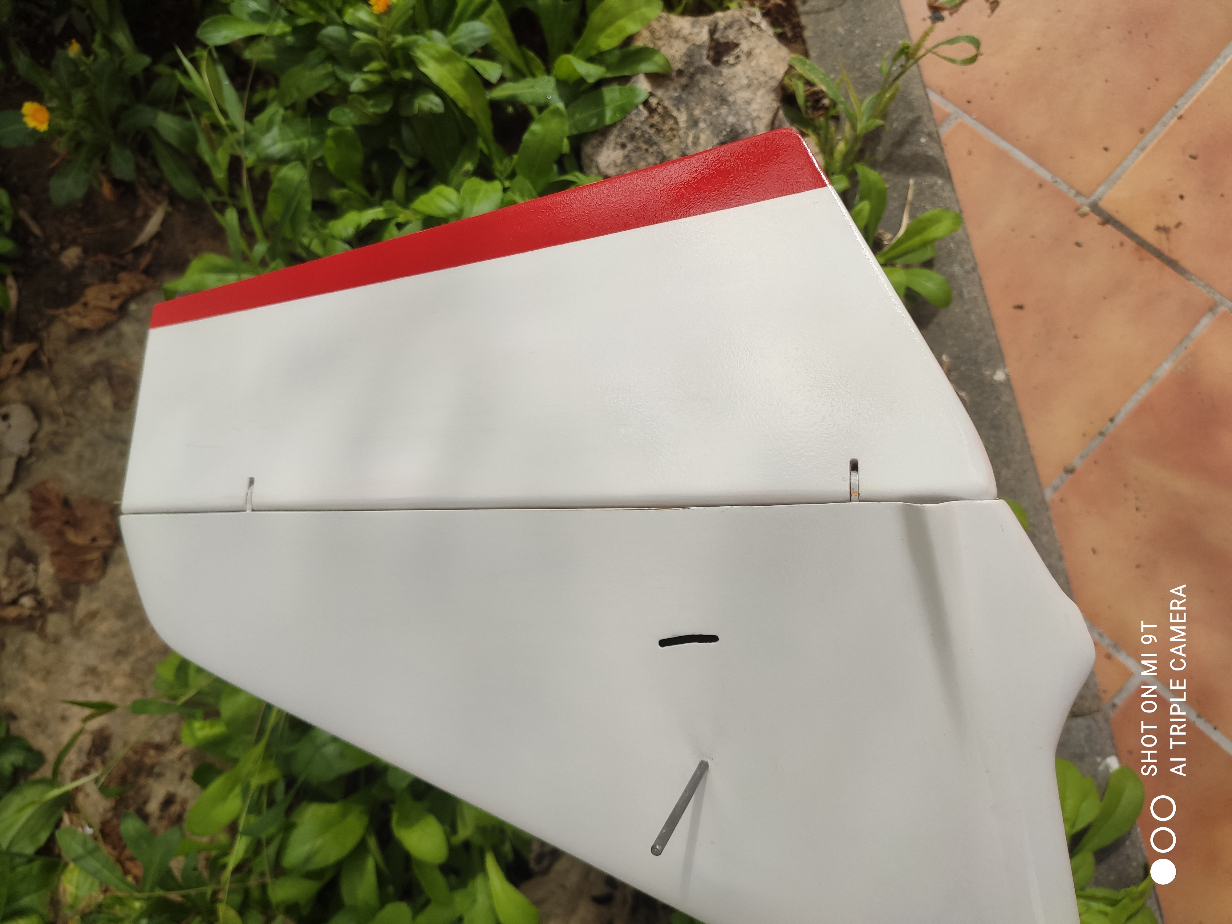

Está pintura al agua que le puse a este modelo, me ha dado mucha guerra, no sé puede lijar en húmedo y es muy delicada y no es adecuada para nuestra actividad.
Hice una prueba con el barniz en un estabilizador y todo salió correcto, sin embargo he tenido pegas en algún que otro punto con el barniz y ha habido que lijar aquí y allá para salvar el tema. Creo que he esperado más de la cuenta para la segunda mano y me ha cuarteado la pintura en alguna zona como he dicho. Así que visto lo visto habrá que respetar el tiempo entre manos de 5 a 10 minutos.
Halt.

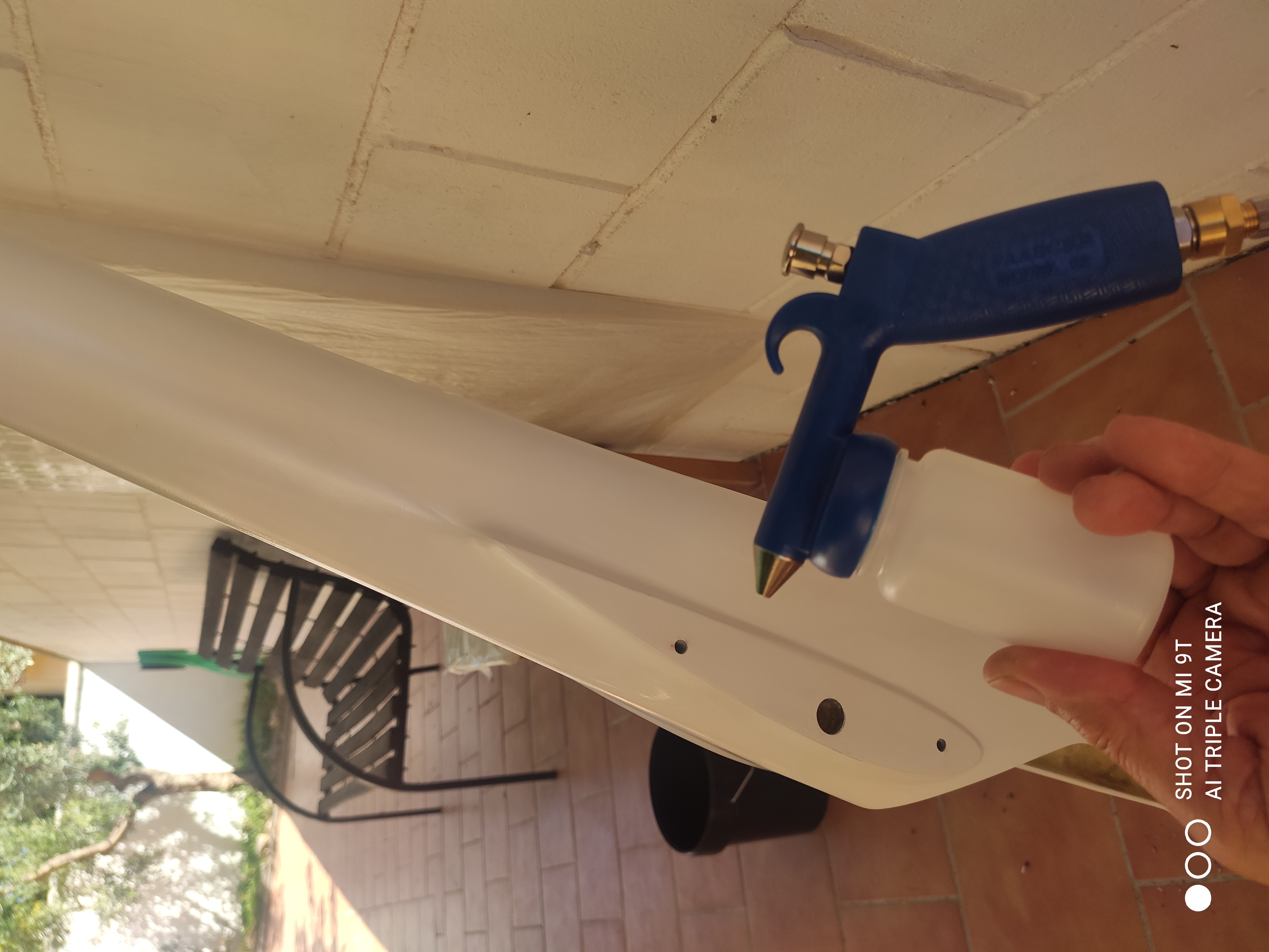

El barniz Camaleón que estoy dando al Alpina no es poliuretano, es acrílico 2 componentes de automoción, saca brillo bueno y seca tan rápido que puedes tocar lo pintado en menos de una hora, es resistente pero me parece que menos que el poliuretano.
El olor es fuerte, pero menos que el uretano, la toxicidad supongo que será también alta, yo solo pinto en el patio ( p. calle), si lo haces en casa, tendrás olor a taller muchos días.
Aparte de los olores, tienen el inconveniente de la duración del catalizador, que tiene el vicio de ponerse duro en poco tiempo aún cerrando bien el bote.
He dado otra mano al velero y se ve un brillo muy bueno, lamentablemente este barniz no es compatible con la pintura al agua que le di y se resquebraja en algún que otro punto, así que habrá que lijar desperfectos y barnizar lo de nuevo, no es grave pero lleva curro.
Estás pinturas de 2 componentes están pensadas para pintar a pistola, yo he pintado con poliuretano y con acrílicos de todo tipo con pincel y rodillo, pero no están preparadas para eso, hay retardantes de secado y productos de todo tipo para pintar a brocha, pero es un rollo.
Ahora estoy usando un aerógrafo Paasche que solo tiene un botón que apretar, lo usan en cerámica y cosas así ya que tiene el agujero muy gordo y saca todo pa fuera aunque no eches disolvente, y no tienes que estar desmontando cada vez que lo usas con el riesgo de estropear algo.
Una pistola buena es muy delicada, muy cara, y muy fácil de estropear.
Halt

Por pa22
#1432922
Ahora sí hablamos de aviones serios, yo tuve un Alpina 4000 y era un sueño de avión.
He tenido problemas de marcas en la pintura como las que muestras y los resolví poniendo un filtro de agua entre el compresor y el aerógrafo, es normal que algunos compresores metan agua el problema es que hay pinturas, catalizadores y solventes que no manejan bien las partículas de agua.

Respecto al problema del cuarteo de la pintura, recuerdo que usando sprays también me ha ocurrido alguna vez y al parecer puede ocurrir por muchos motivos: mucho calor, distancia inapropiada de la pistola, tiempo entre manos excesivo, humedad, viento, incompatibilidad entre imprimación y pinturas y barnices...
Supongo que usando imprimación y pinturas de la misma marca y de buena calidad y un buen local para pintar, evitaríamos estás cosas, pero tenerlo todo es imposible.
No es fácil, no

Te hago el comentario porque así lo solucione yo, quizás fue carambola pero que eso suceda con un Paashe que son tanques de guerra es muy raro.
Yo tenía un área limpia para pintar solo usando el plástico para pintar como cortinas para aislar el espacio, una buena aspirada antes y cinta americana dan para mucho.

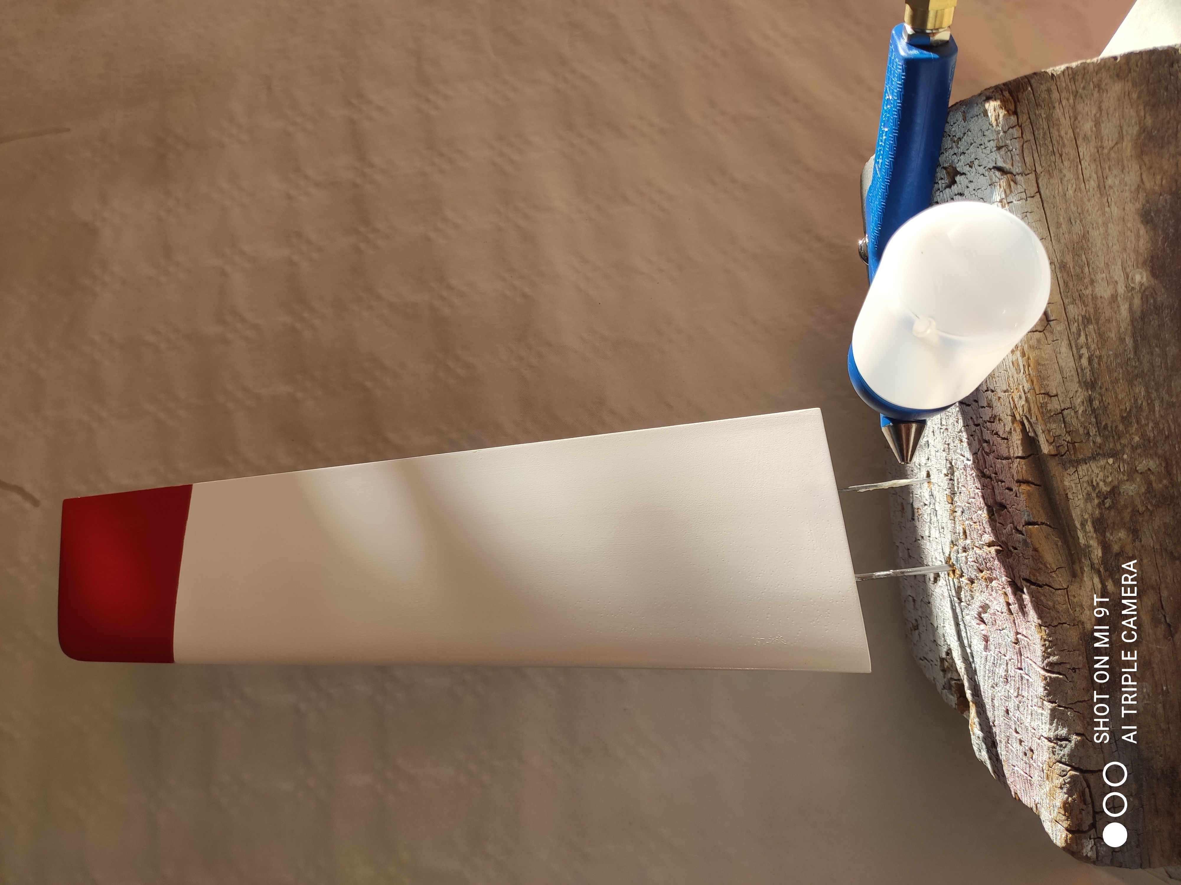

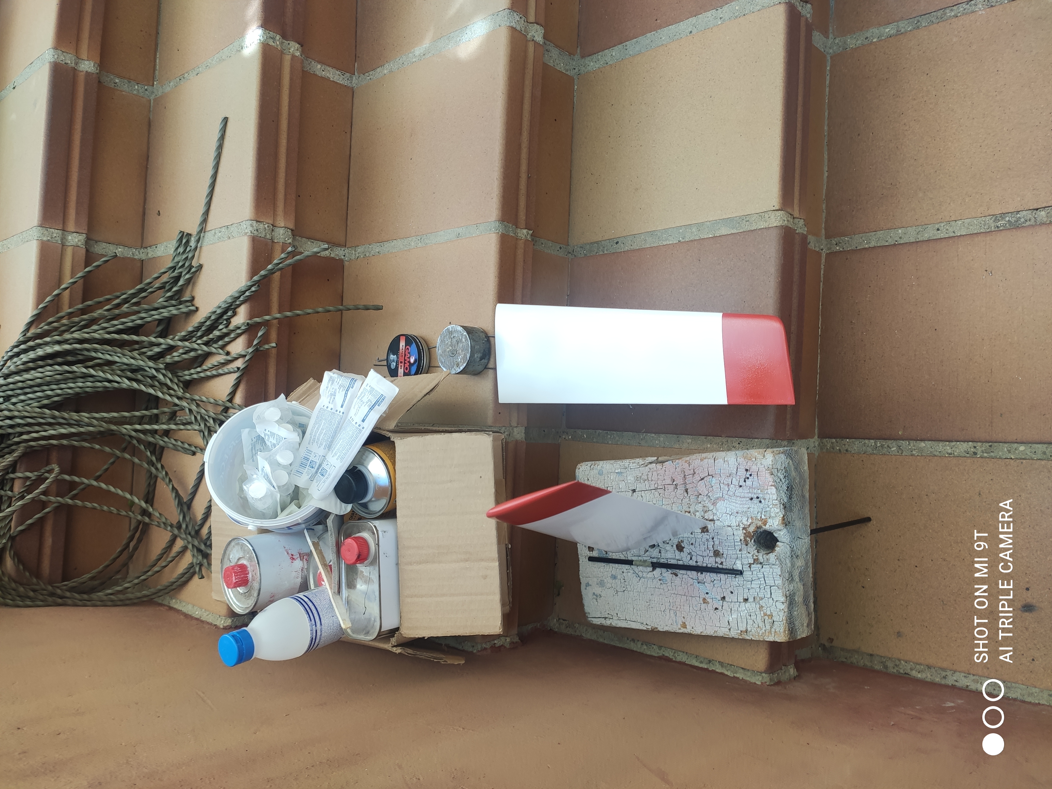

#1432944

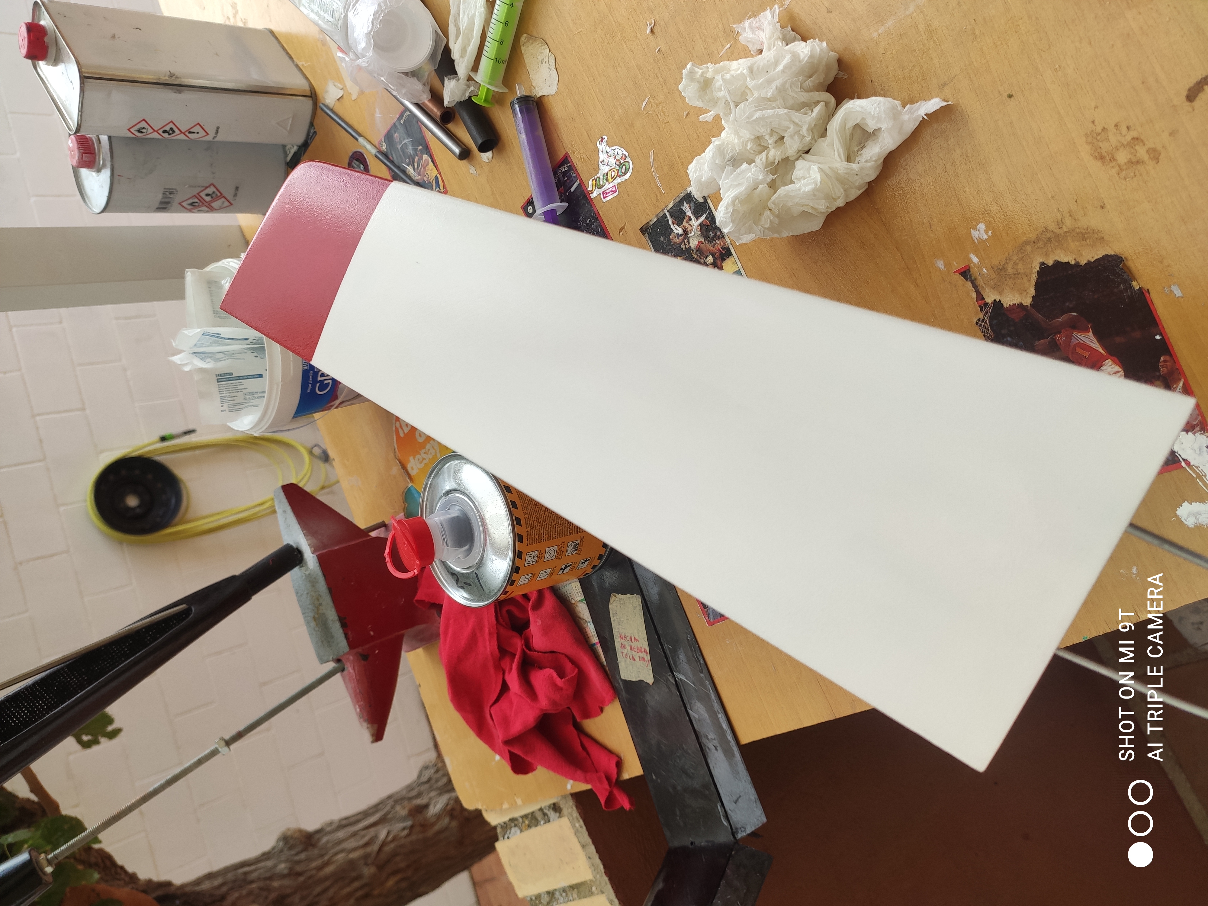

Hola a todos.
Lijamos, una mano de barniz y arreando.
Lija de 360 con agua, compresor a 2 kg de presion con el gatillo apretado.
Pelín piel de naranja que eliminaremos con lija fina y pulimento.
Está vez no ha habido cuarteado ni historias raras, el problema parece ser la pintura asquerosa esa al agua de Jotun, ahora que había un par de manos de barniz con lijados intermedios, nada ha reaccionado mal, he pintado lloviendo, con aire y en el patio...
Todo bien.
Visto todo esto, volveremos a pintar con poliuretano brillante que es lo que mejor queda, ya sea a brocha, rodillo o lo que tengas a bien emplear.
Palabrita del niño Jesús.
Halt

Quedan dos o quizás tres cosas por hacer para acabar esto, va siendo hora.
Estás dos o tres cosas son pijadas, entendiendo por pijada lo que decíamos de chavales: una pijada (entre otras cosas) era algo fácil, sencillo, o tonto de hacer.
Pues eso: hacemos unas tapas para servos, ponemos los mandos en flaps y alerones y eso será todo.
De momento he puesto en posición una batería 4s kokan, que no se lo que dará de si, es antigua y funcionó en un f5b consumiendo más de 200 amperios sin pestañear, el receptor un graupner que estaba por ahí.
Está batería conectada a un regulador shulze y a un plettemberg con reductora era lo más y cuando pasaba el pilón y aceleraba subiendo a la vertical sin límites emitía un sonido solo comparable al de una moto de competición, era acojonante, y nos queda decidir si poner una batería aparte por si las moscas.
Halt.
