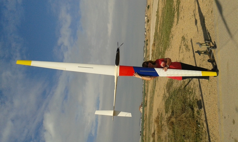

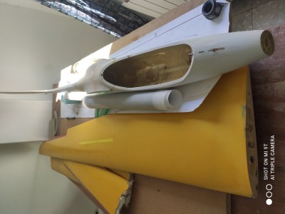

Los veteranos conocéis sobradamente el modelo, el mío puede tener fácilmente 32 años, me lo puse de regalo cuando nació mi hija, estaba de oferta porque tenía un defecto en el ala izquierda de esos que dan trabajo, pero no era barato.
En aquellos años no había motores eléctricos ni baterías de estos que hoy encontramos en cualquier sitio, para elevar un velero de este calibre había que ir a la ladera o bien emplear torno o en mi caso una gruesa goma de latex...
Este Alpina de 4.40 m de envergadura era lo más de lo más, aquí no podías encontrar nada parecido, ni nada mejor y para mí sigue siendo un velero fantástico que se conforma con alerones, dirección, profundidad y nada más, es un velero de gran alargamiento con puntas de ala muy estrechas y con un estabilizador super pequeño para ser un modelo reducido de avión.
Si lo dejas correr puedes hacer distancias tremendas y transitar entre las ascendencias muy bien aunque haga viento del bueno, y no es de los que cae como un ladrillo.
Las pasadas son muy reales y restituye bien cuando aflojas el mando profundidad.
Hoy en día es un velero muy buscado aunque no esté en perfecto estado.

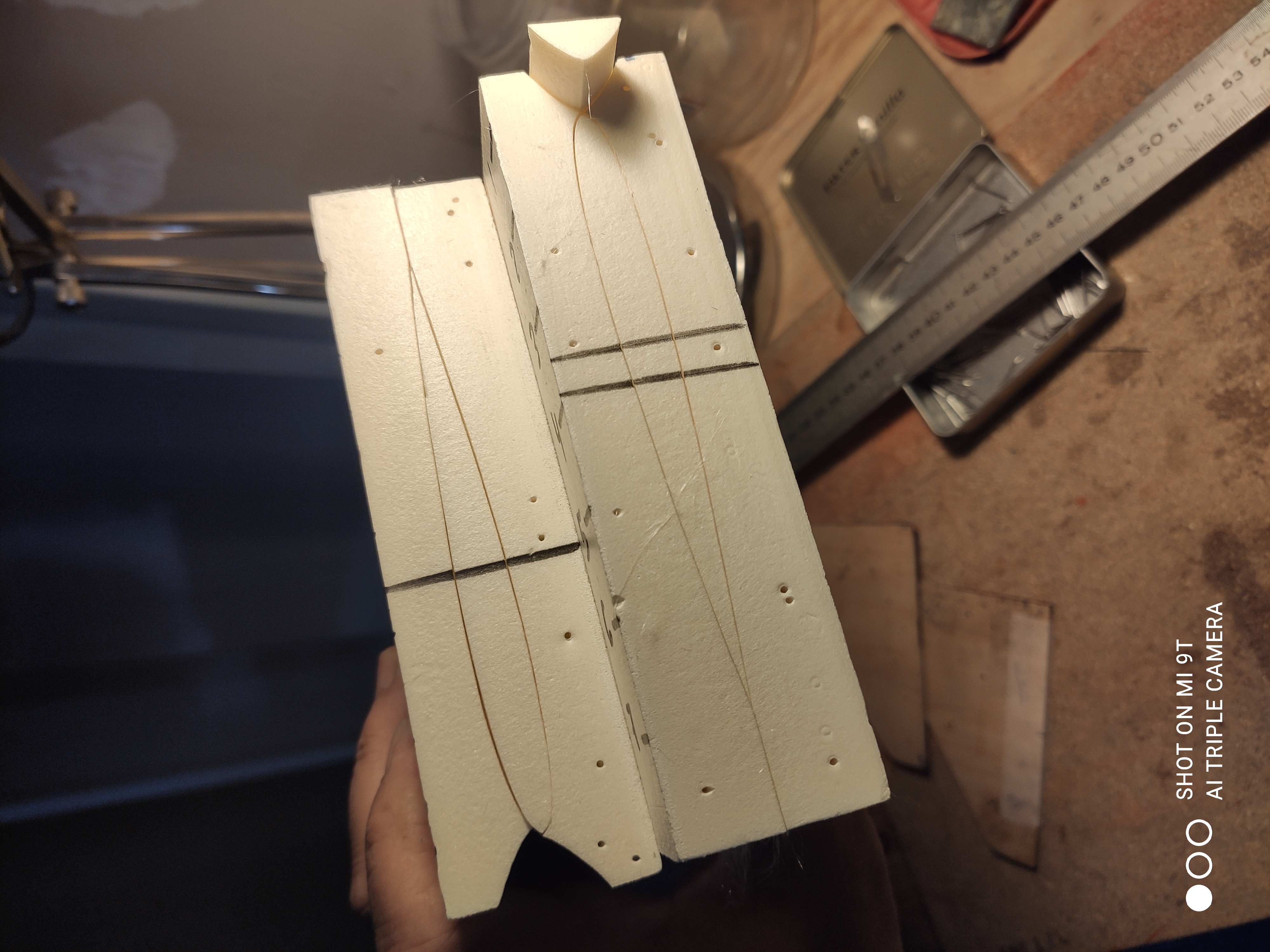

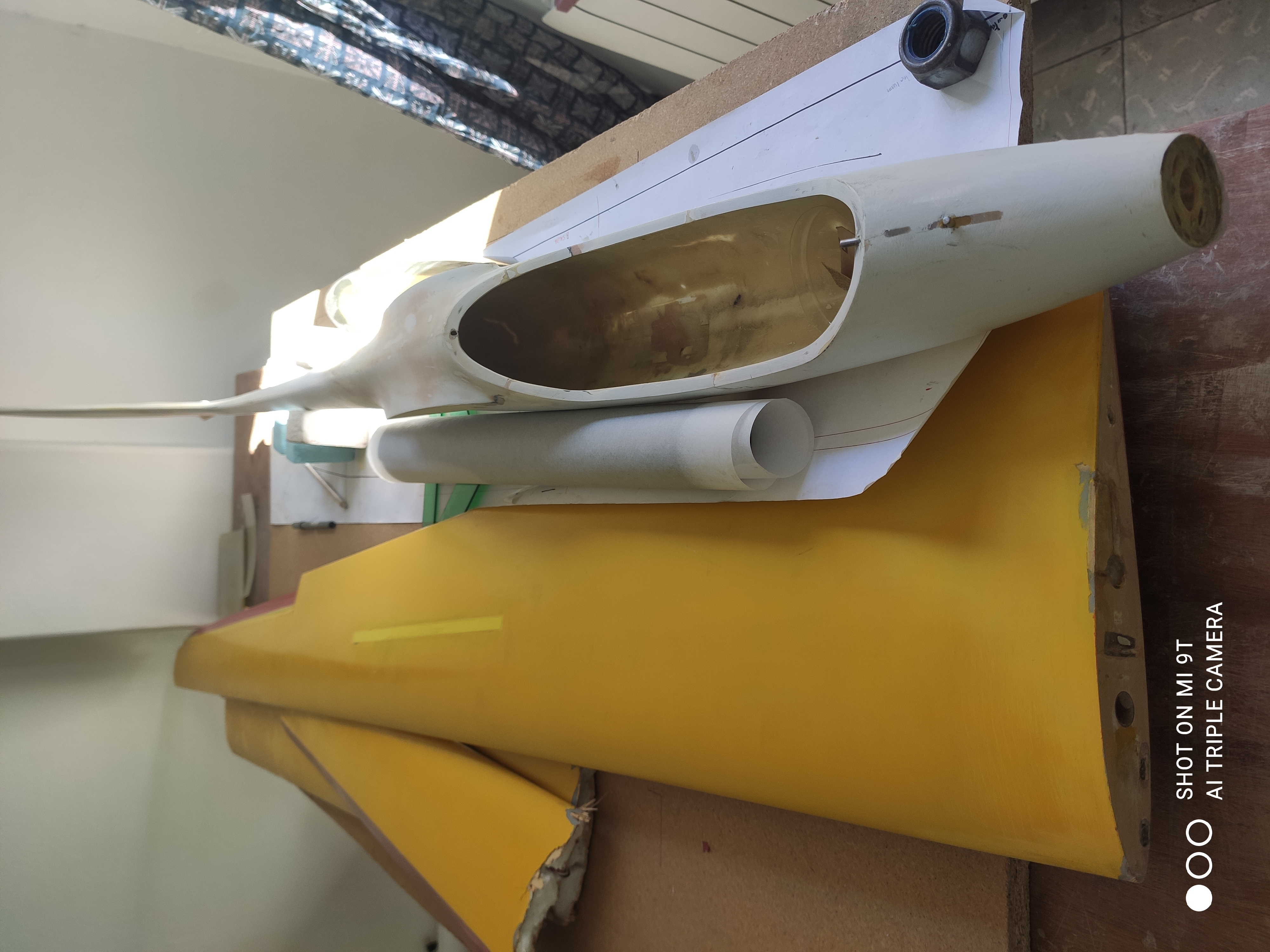

Se va a aprovechar el fuselaje y poco más, una de las alas se partió en su día y fue reparada, la que se ha roto ahora podría volver a pegarse, pero no.
Fijaos en las ruedecitas del arco de corte, trabaja apoyado en ellas sin tener que ir a pulso con el, la precisión de corte es bastante buena.

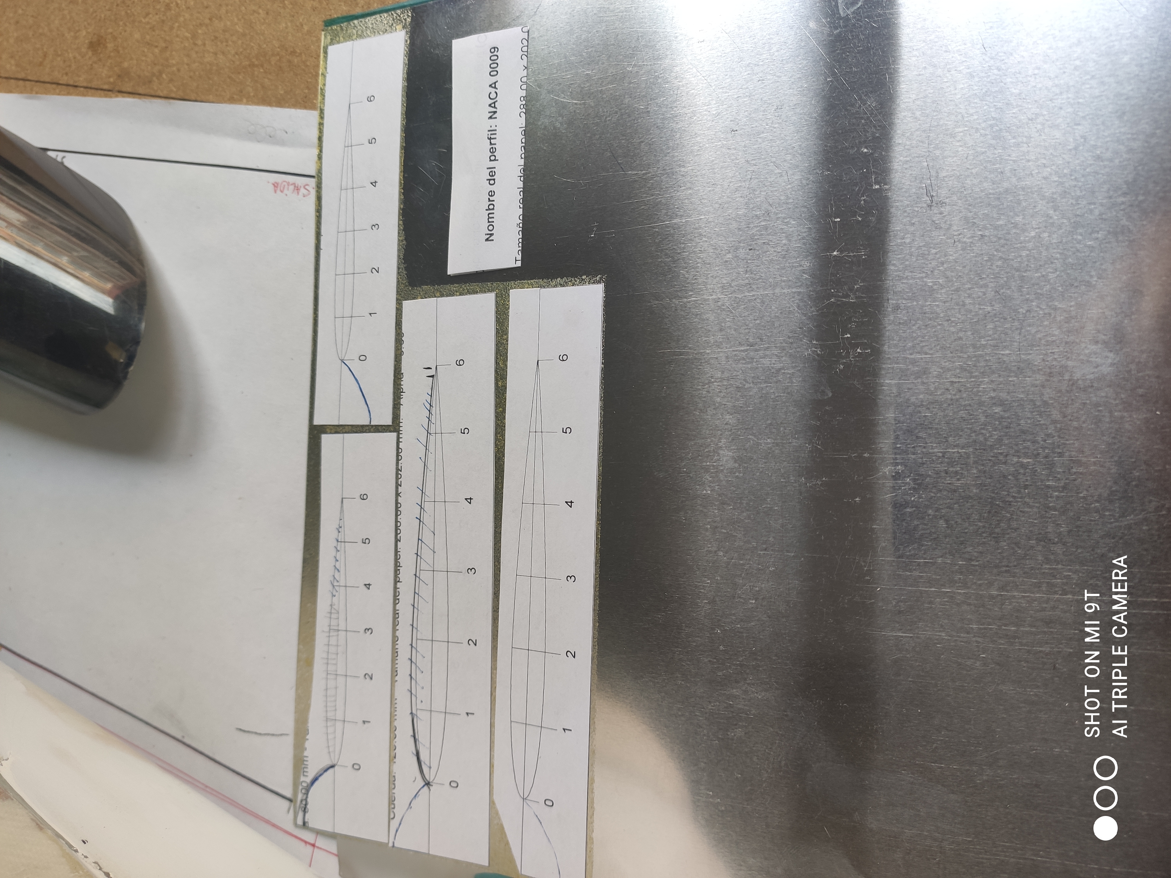

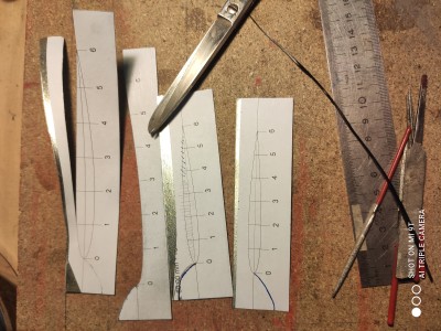

Por Halt
#1422369
Hola amigos.

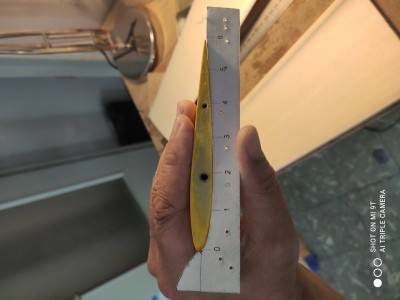

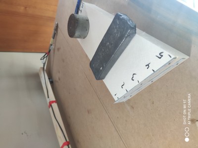

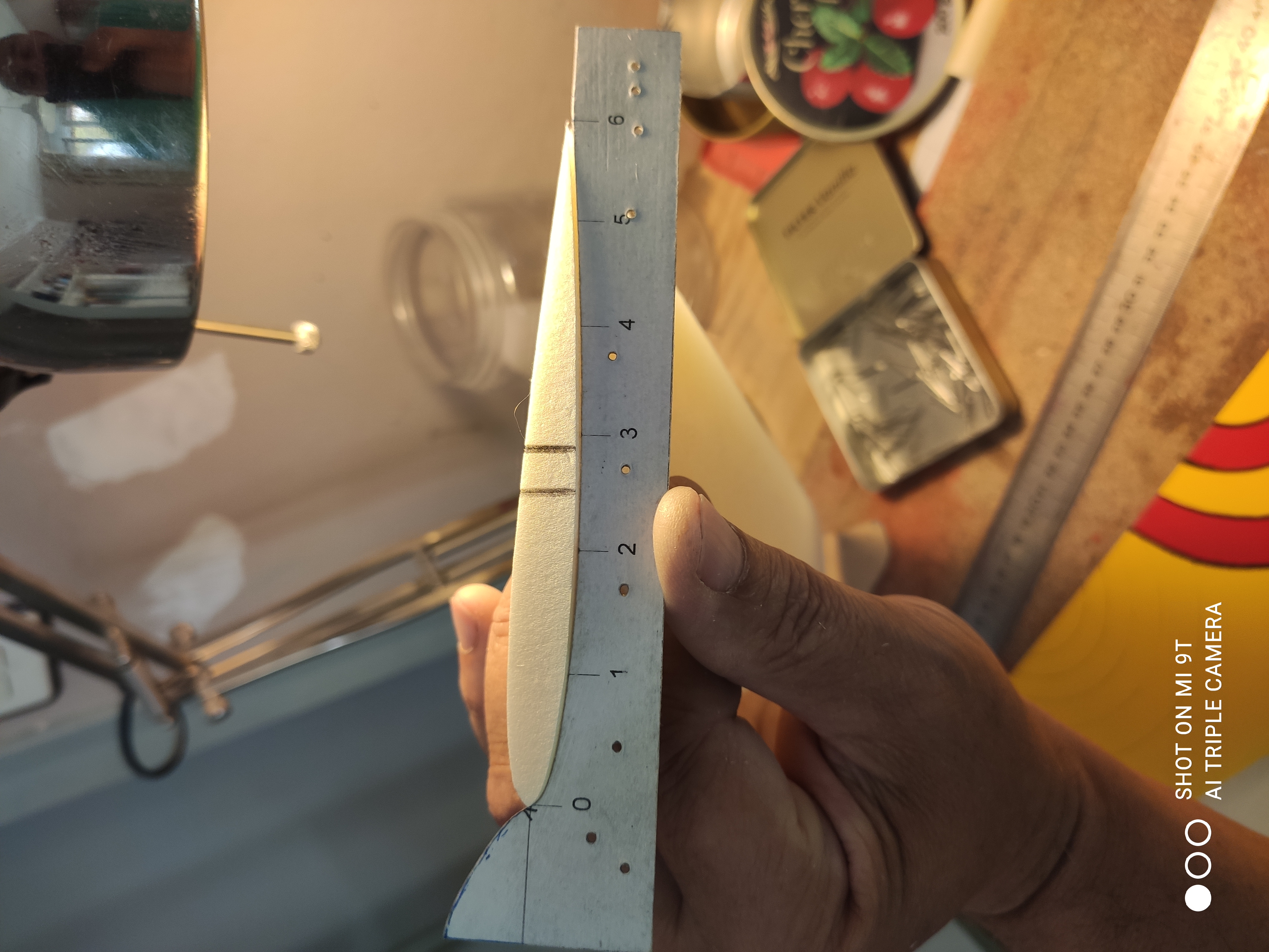

Los estabilizadores y timón de dirección ya están cortados, me quedaba algún trozo de Foam pero tendré que comprar para el ala.
El perfil es naca 009 y el timón de sección triangular y también desmontable.

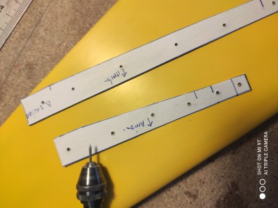

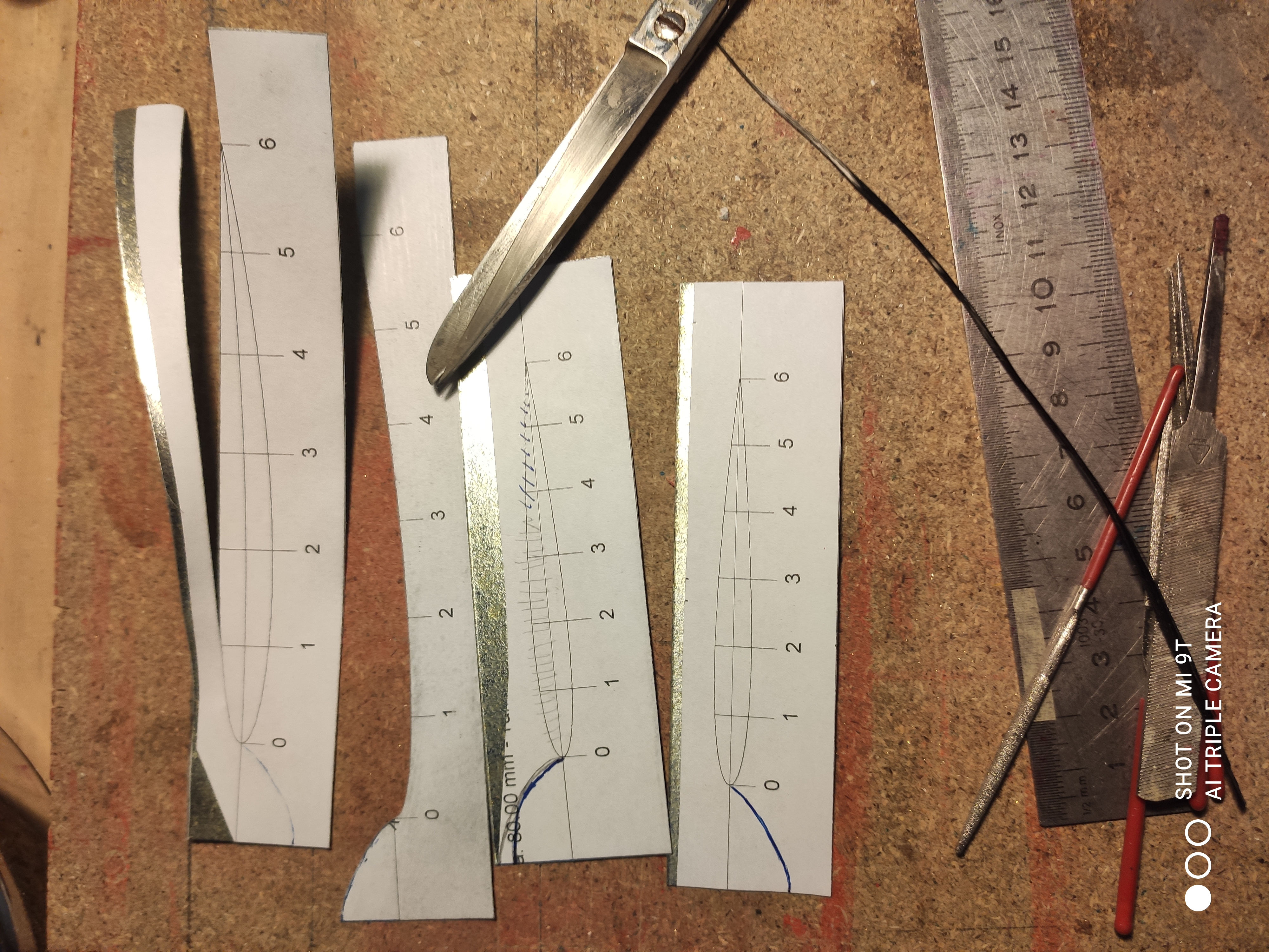

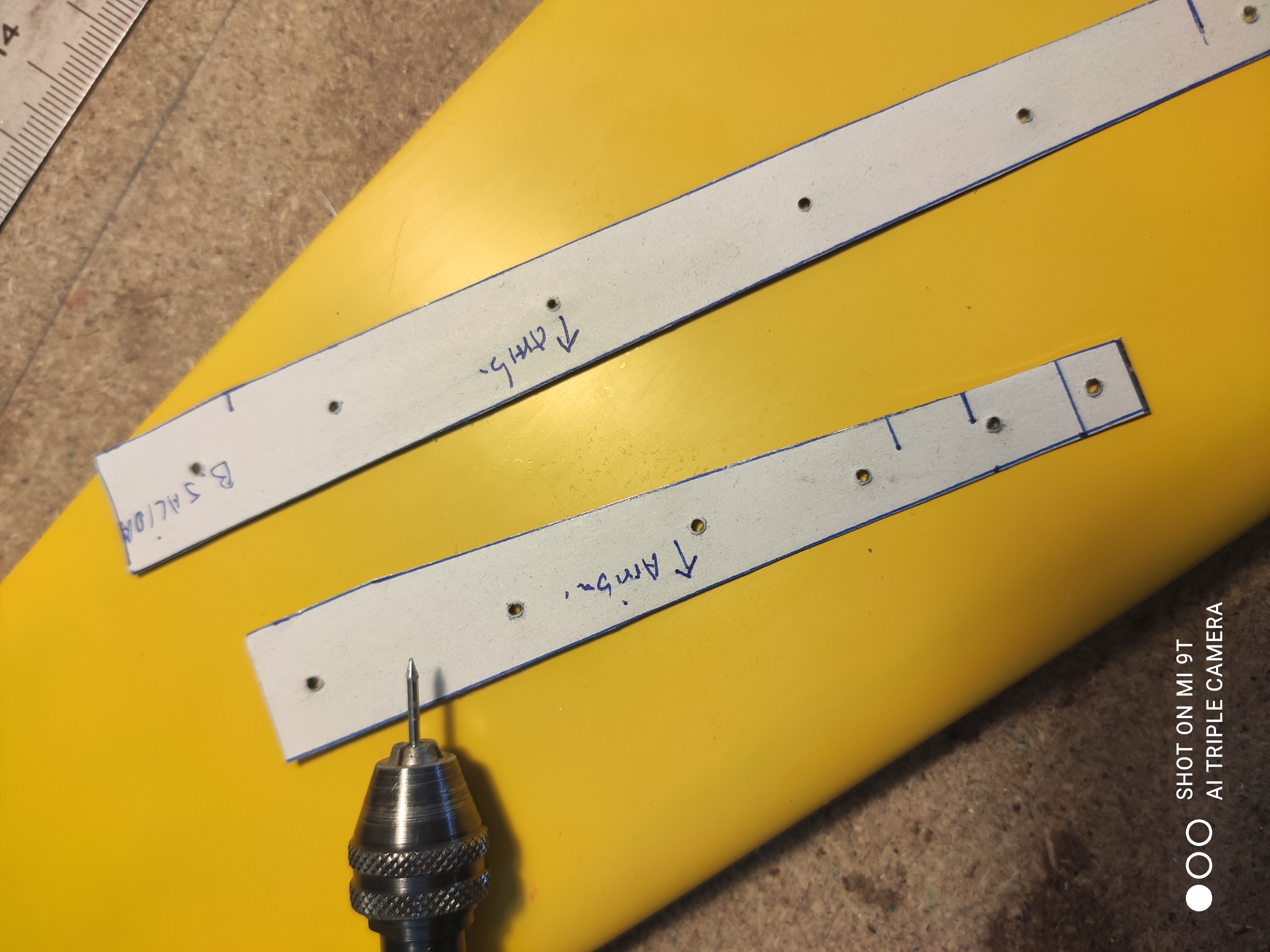

Las plantillas son de aluminio recortadas con tijera, con lo que se gana mucho tiempo.

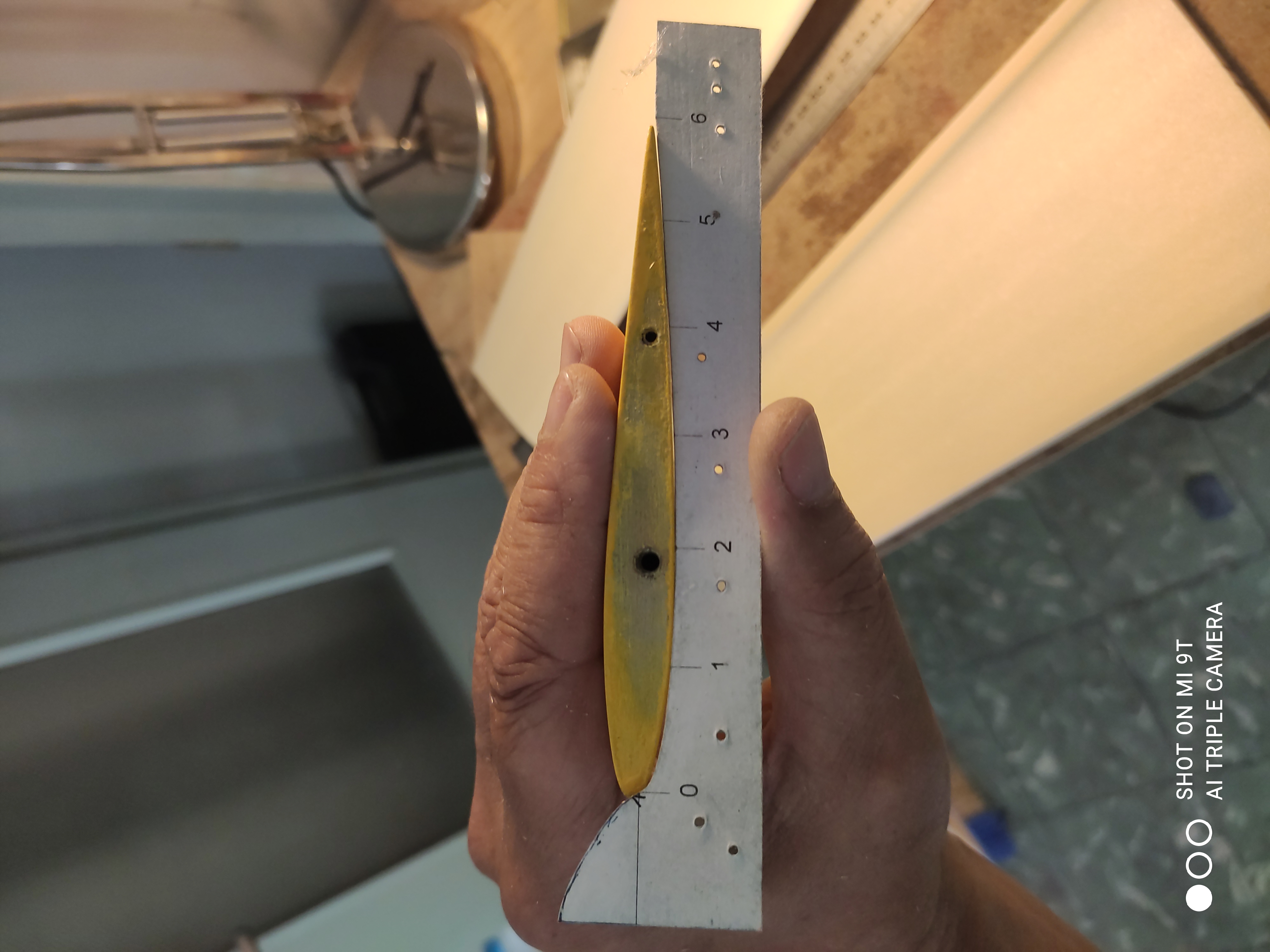

Comparando el perfil del estabilizador nuevo con el viejo veo que es más preciso el mío.
Halt.

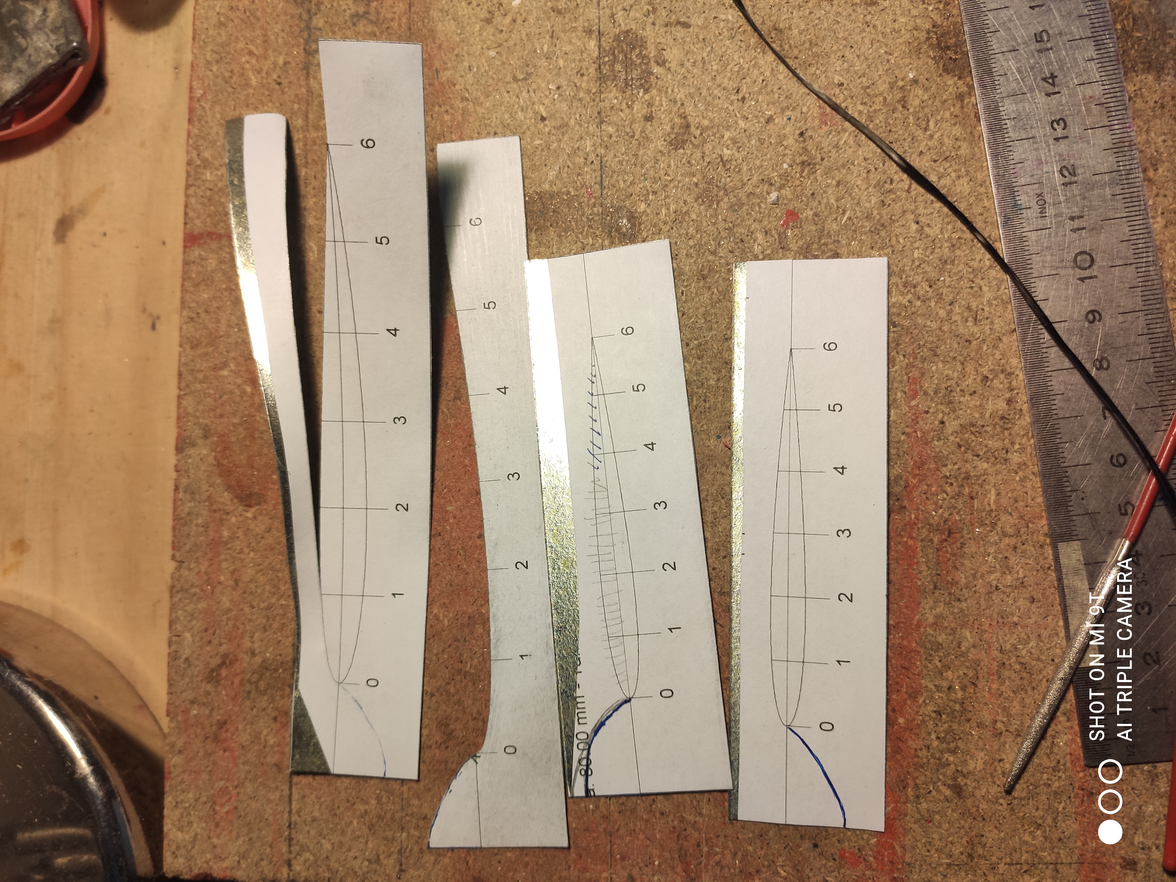

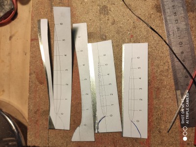

Por Halt
#1422370

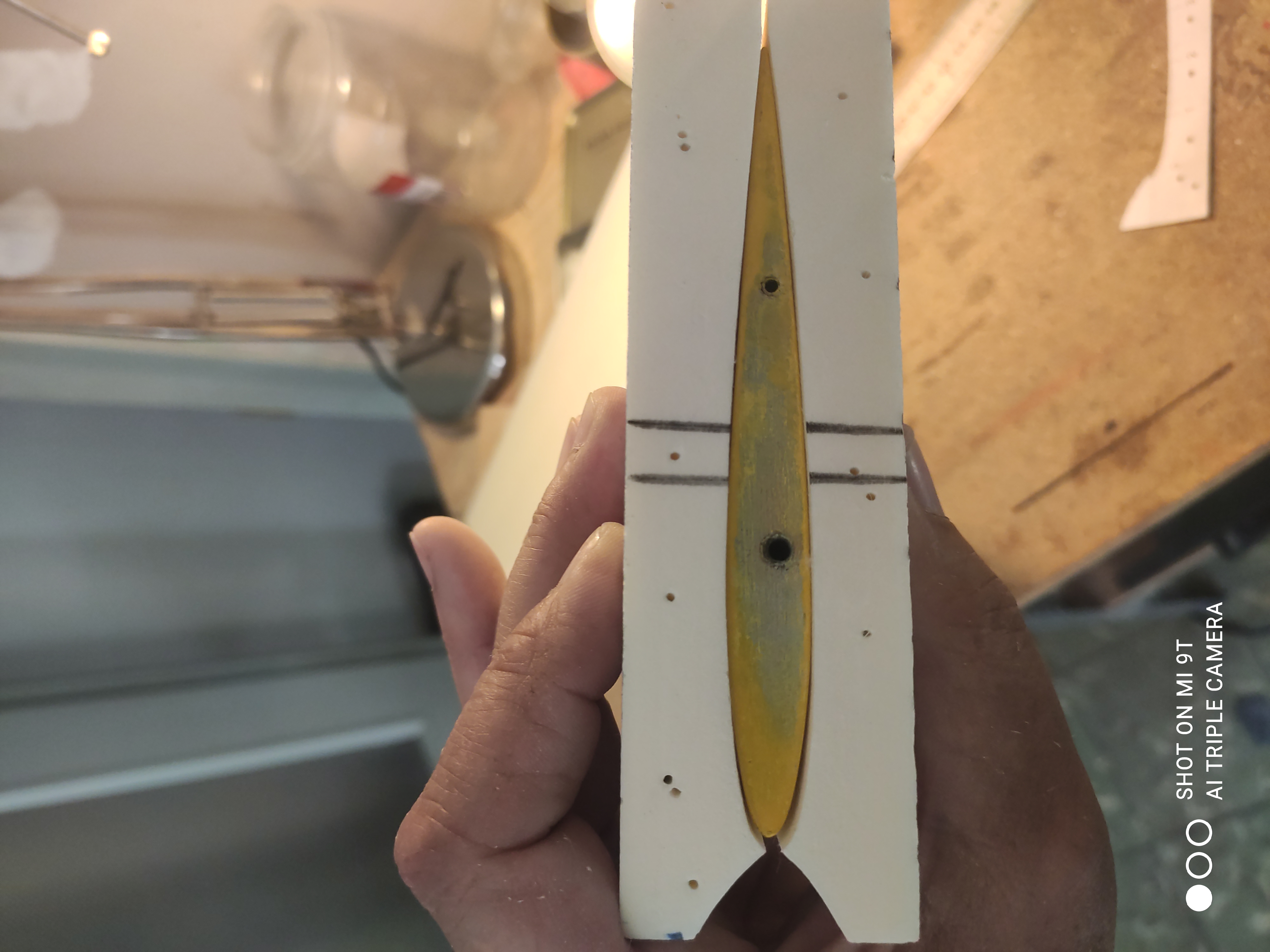

Para ver la fidelidad del perfil podemos pintarlo con las plantillas en un papel y superponer el estabilizador y vemos cómo nos ha quedado.
O bien poner la plantilla directamente encima del estabilizador y mirarlo a contraluz.
Halt
El de MPX es más grueso

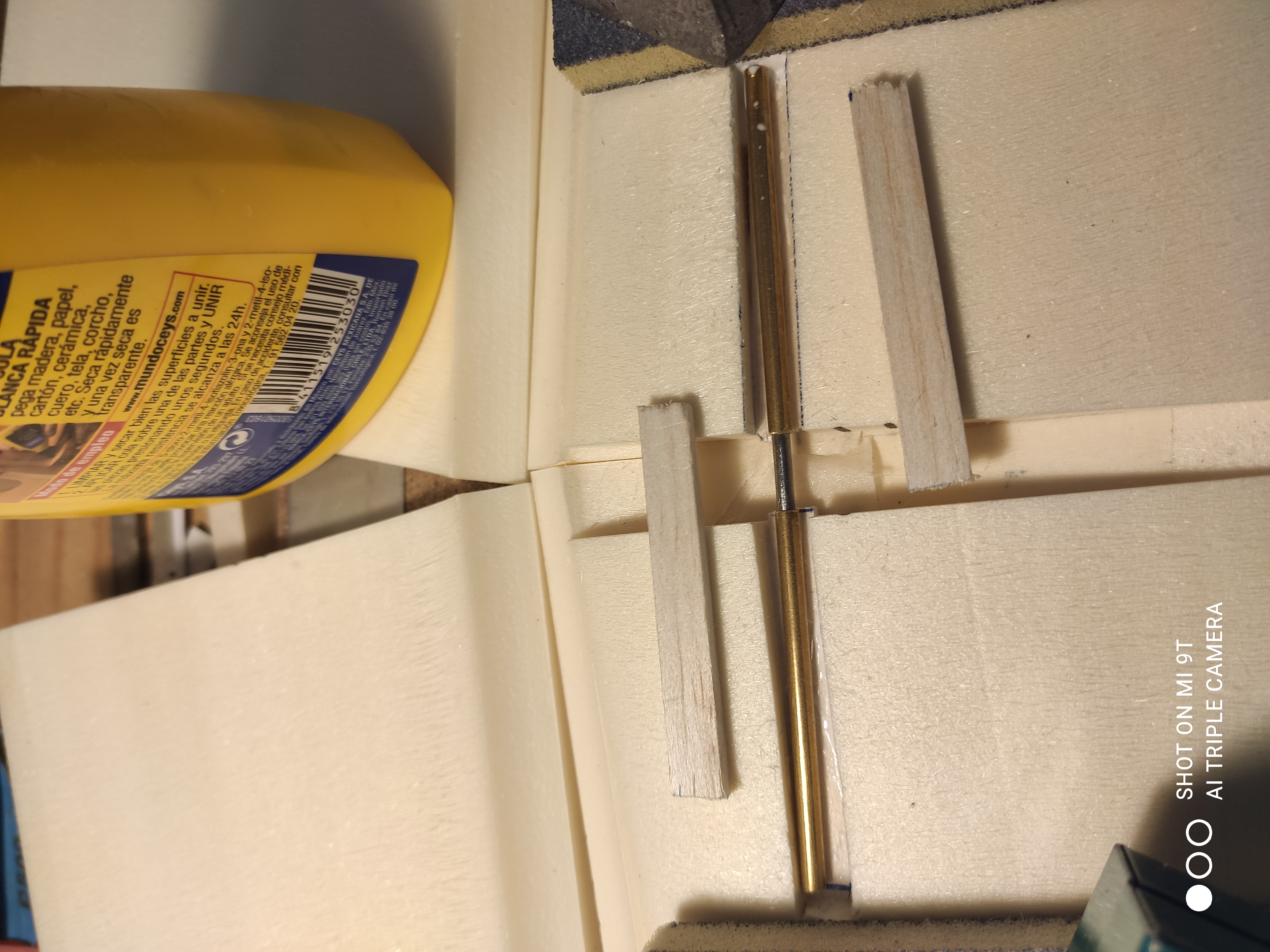

Por Halt
#1422375

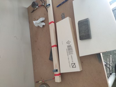

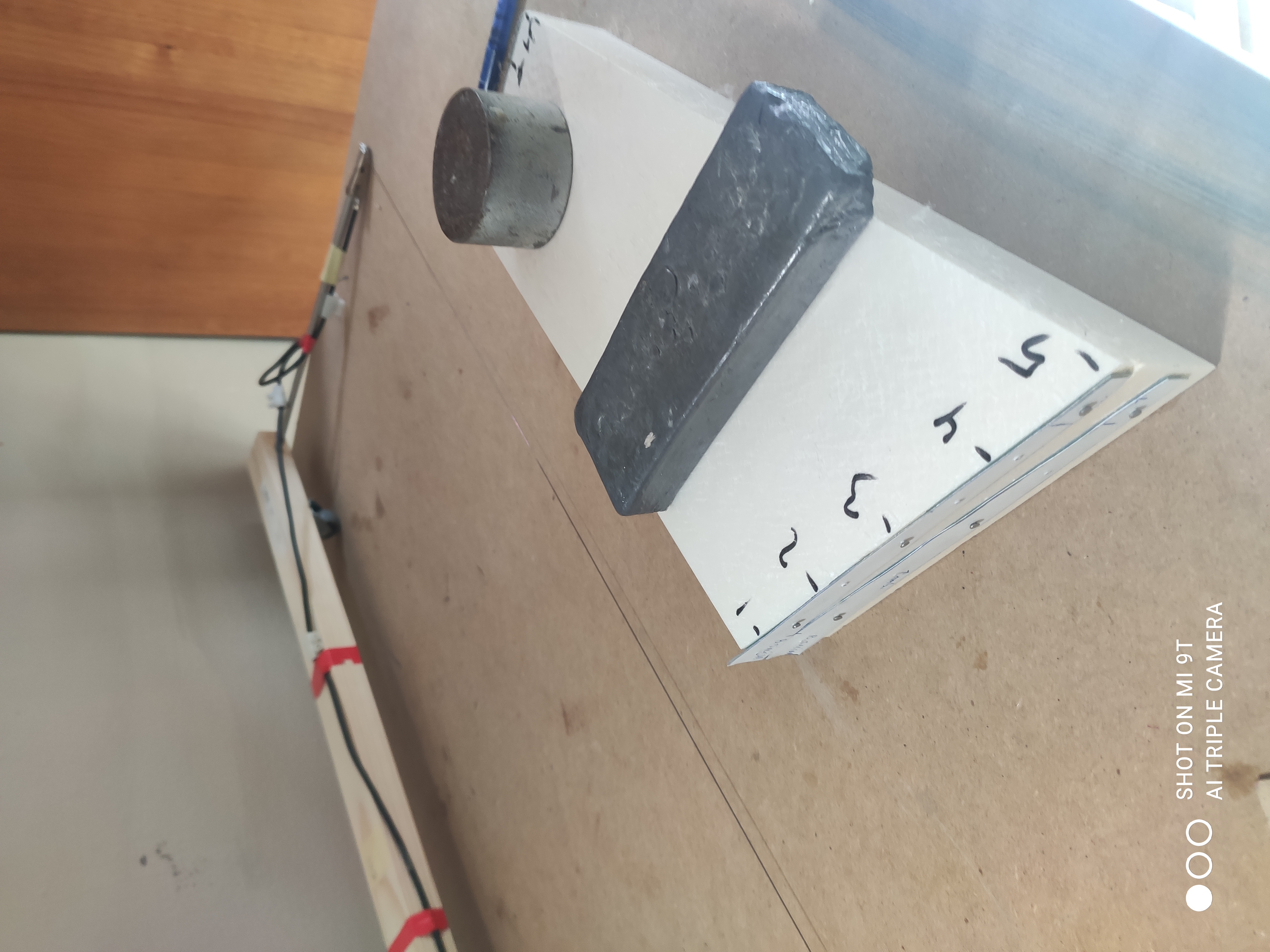

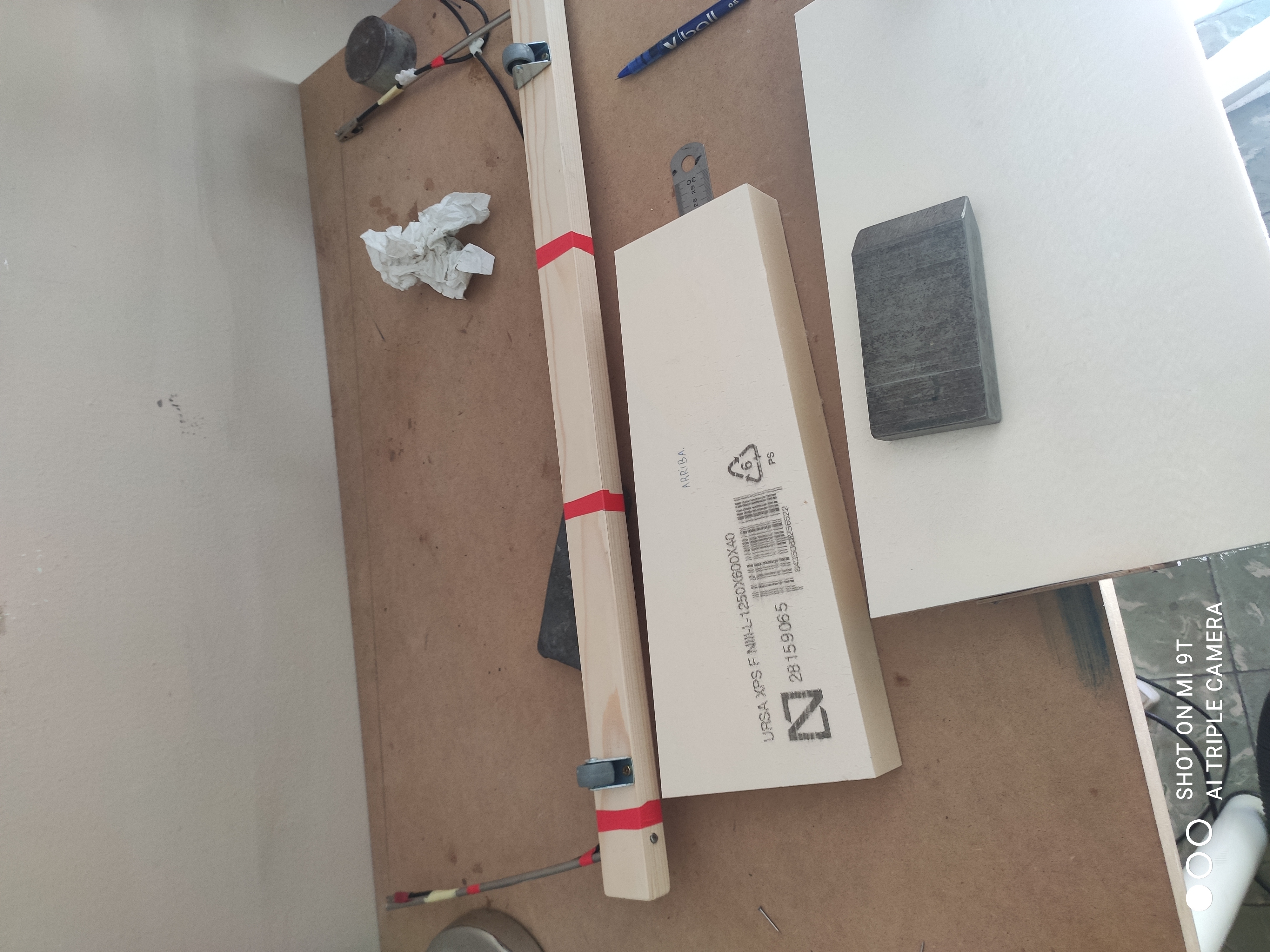

Trabajando en el estabilizador un poco he cortado el hueco para la bayoneta principal y me he ido al Leroy a coger plancha poliestireno xps, 3 planchas 20 lereles, caro.
Halt

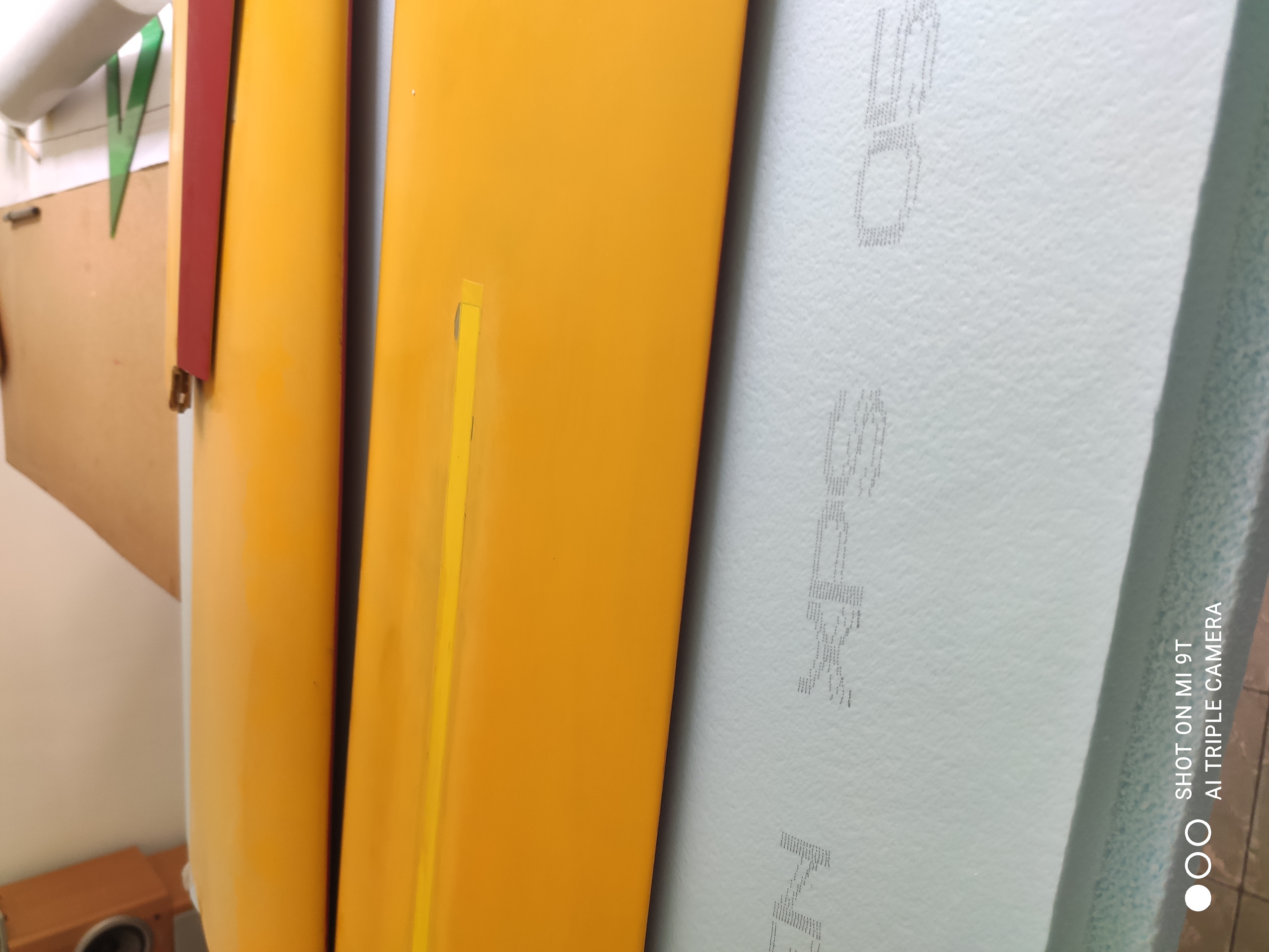

Es poliestireno XPS de 40 Kg. en este caso azul de almacén de construcción, en el ala original de multiplex ponen de ese malillo blanco de bolas de poca densidad.
Uno de m TV más densidad, pongamos de 60 kg. creo que vendría mejor para un velero donde no vamos a la caza del gramo.

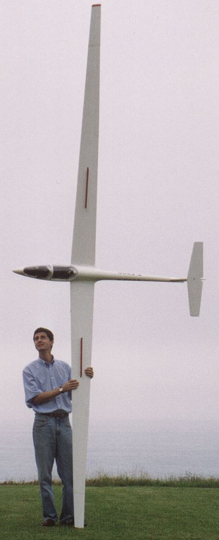

Hablando de gran alargamiento esto es lo más de lo más que he visto, el constructor dice que es maqueta de un ASW22 real, así que tendremos una cuerda inferior a 3 cm en la punta del ala para una envergadura de 3.30m.
Creo que solo vuela bien en línea recta y en ladera y muy bien centrado y buenos dedos.
