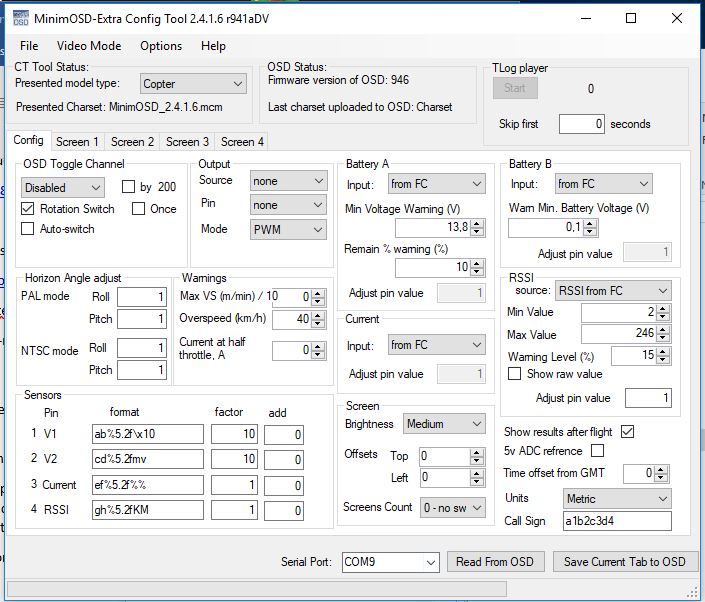

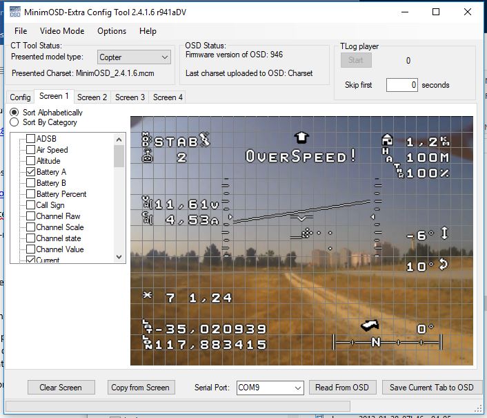

Buenas días estimada Peña
Hace una semana actualice la Pixhawk al último firmware disponible.
El asunto es el siguiente, cuando despegas, la altura de Home ya nos cero, es la altura real del sitio donde me encuentro.
Me explico, el sitio donde siempre vamos esta a 430 m de altura.
Lo normal es que "home altitude" sea cero desde donde despegas.
Pues no, después de esta última actualización "home altitud" es la eltura real del sitio donde despegas, y de ahí en adelante aumenta según subes.
¿Se puede configurar para que sea cero?, desde donde despegas
O reenintalo firmware anterior
Saludos Cordiales
