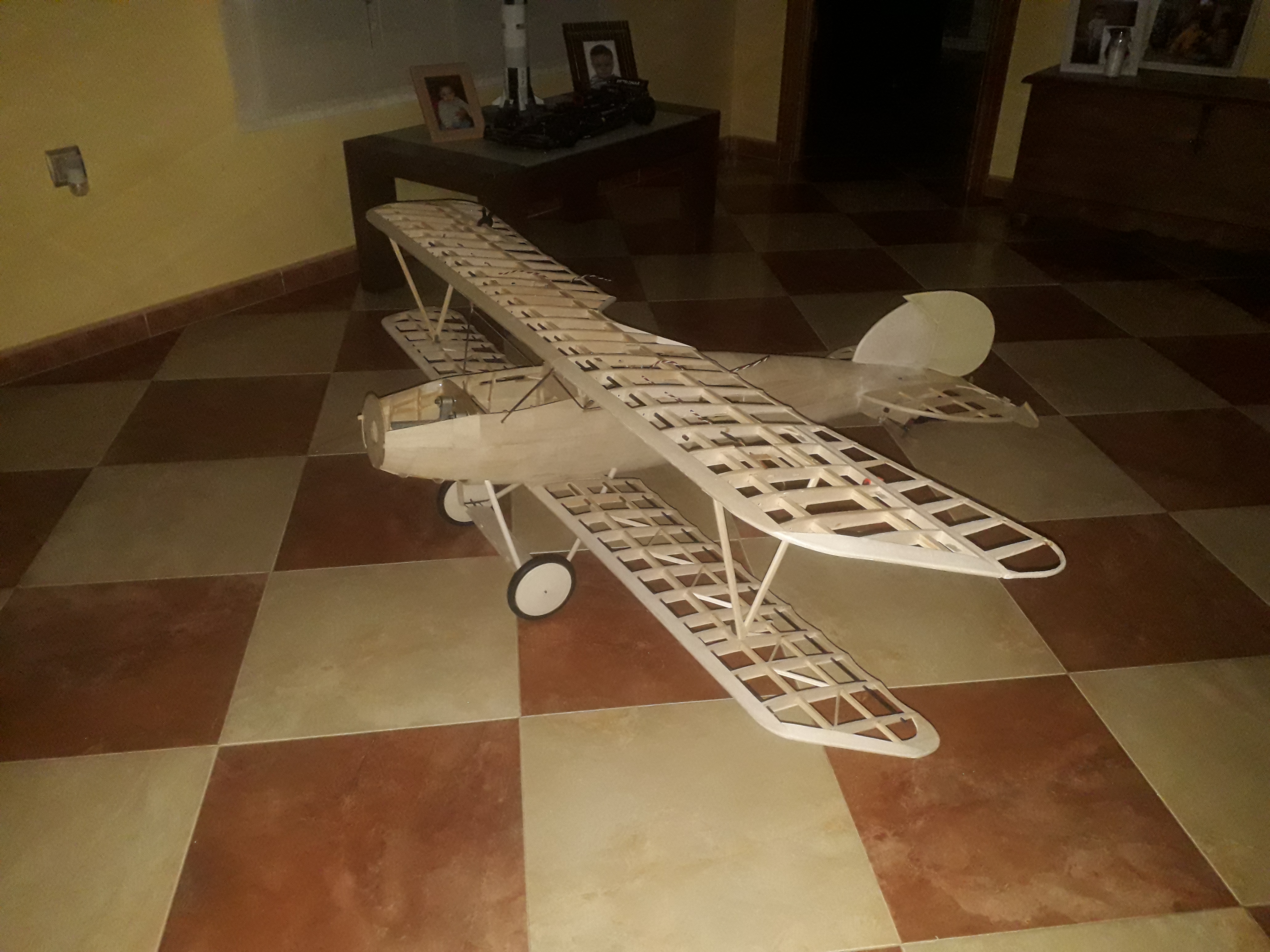

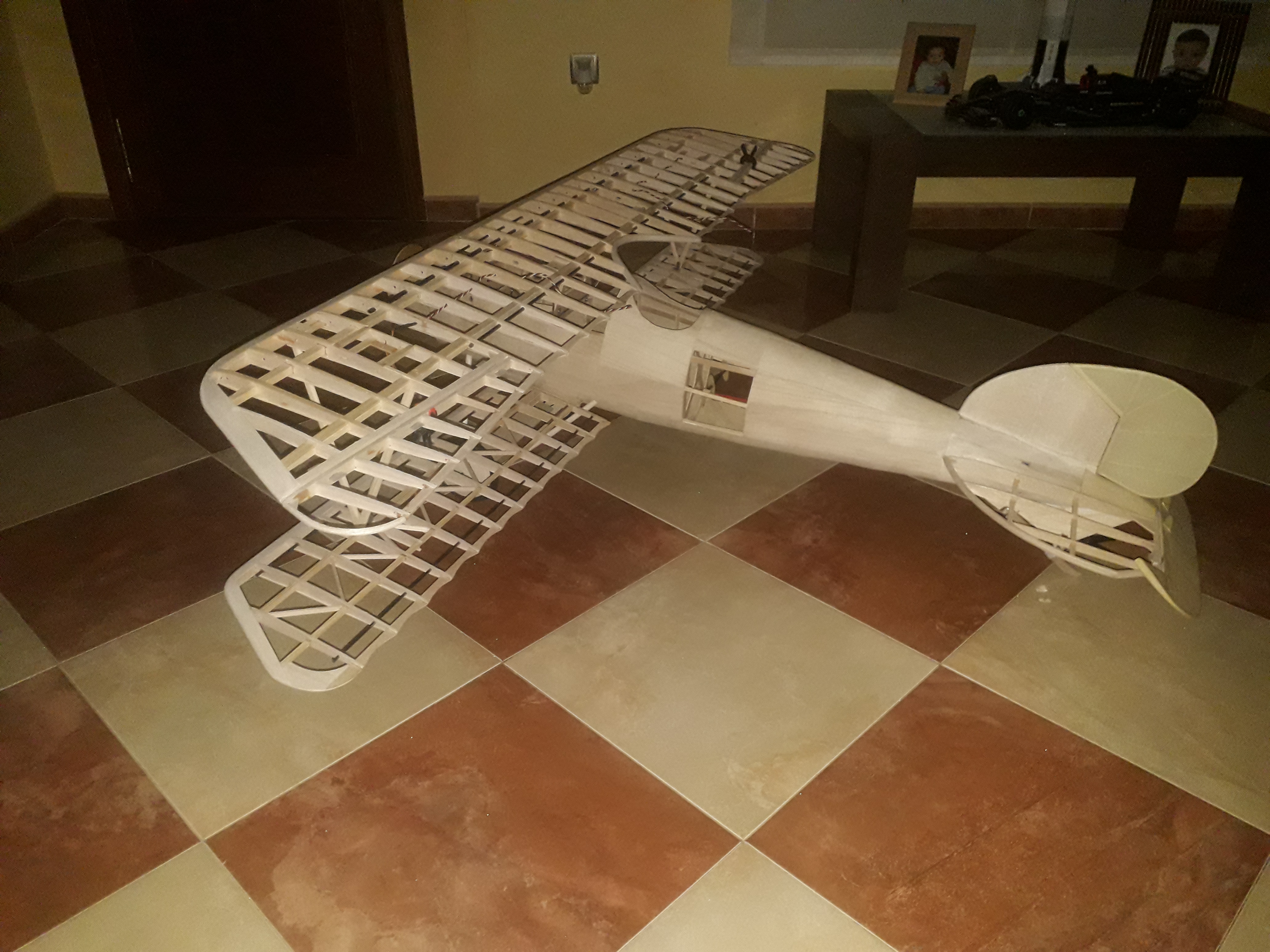

Buenas tardes, el avion es un albatros dv a 1/5 de escala y estoy con lo que es el entelado y quiero mas o menos dejarlo un poco decente.

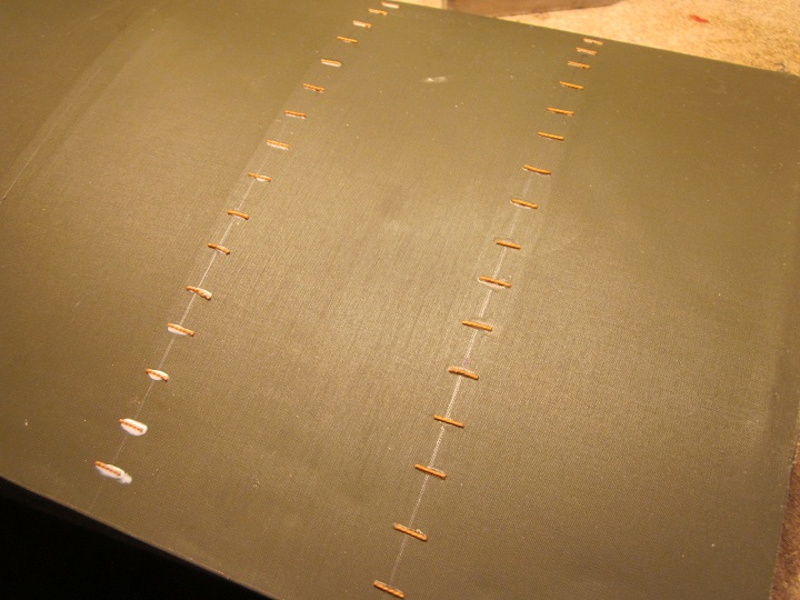

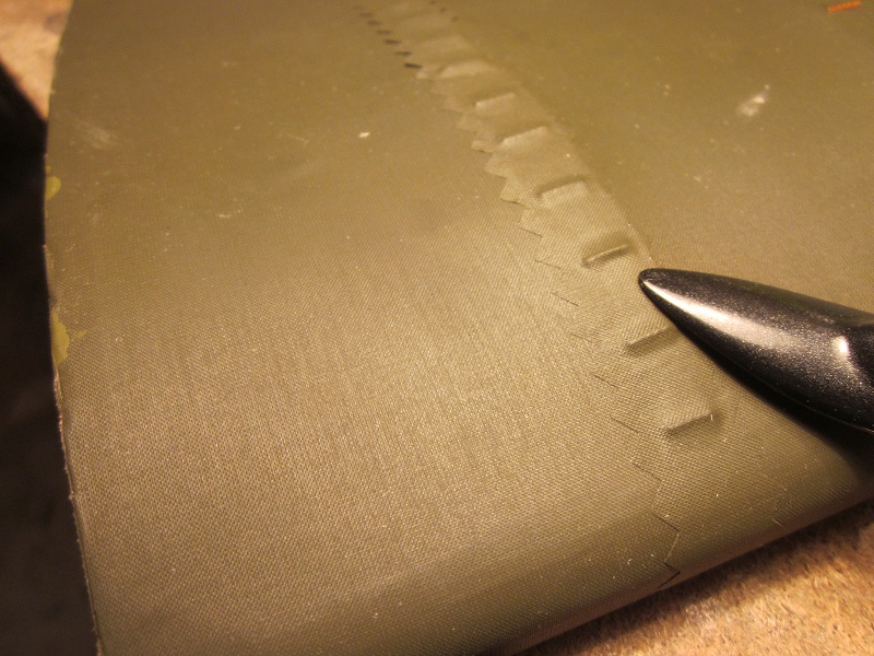

Vale, muy bien, entiendo por lo que cuentas, solo necesitas las medidas no ? lo de como hacerlo, sabes como se hace si,? o.. no,?
En todo caso para 1/5 Scala, las tiras rondan entre 10 mm y 12 mm de ancho aproximadamente, lo mejor es antes hacer una prueba, y ver cual te queda mejor.
Te dejo un par de imagenes de alguna de las formas de hacerlas.
