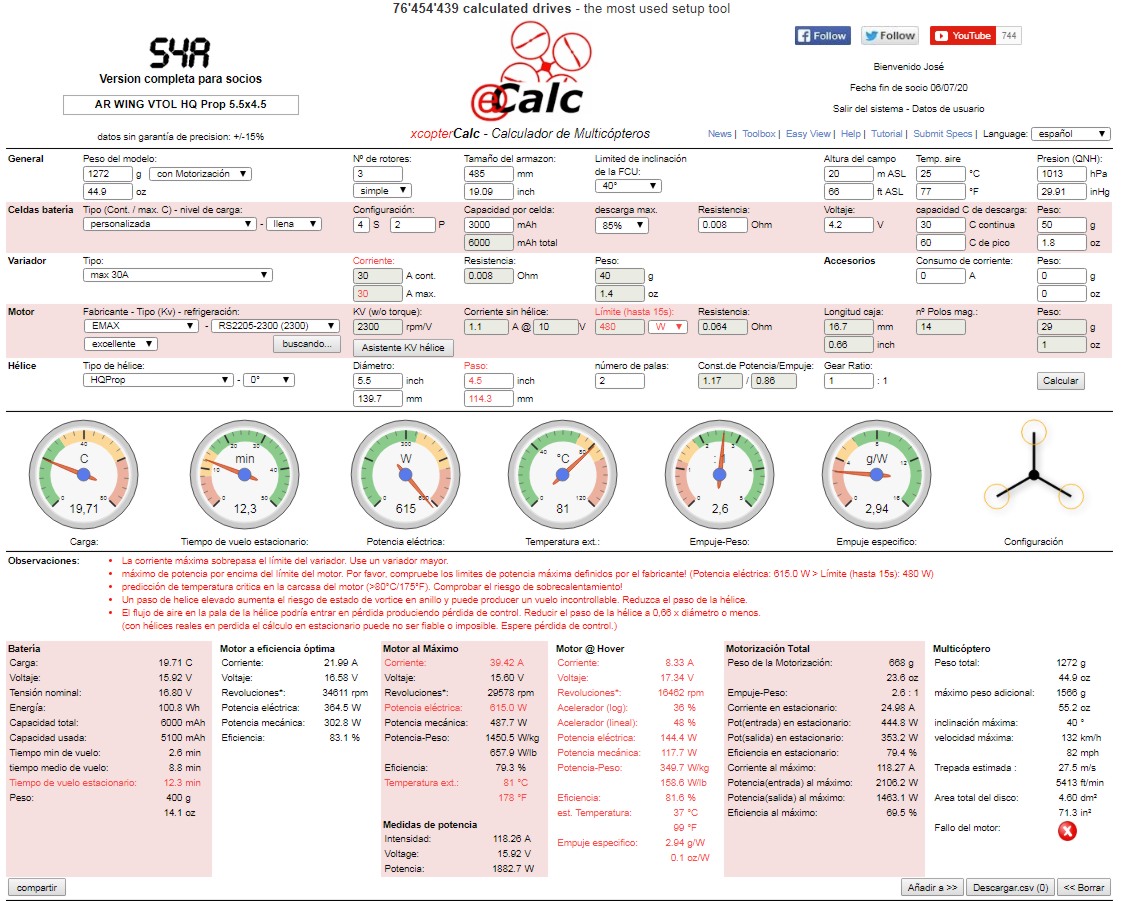

El estudio a realizar será los tres tipos de hélices, 5.5x4.5 la que actualmente estaba usando, y la 6x3 y 5x3 para corroborar los consumos en vuelo estacionario y ver los posibles consumos en configuración avión.

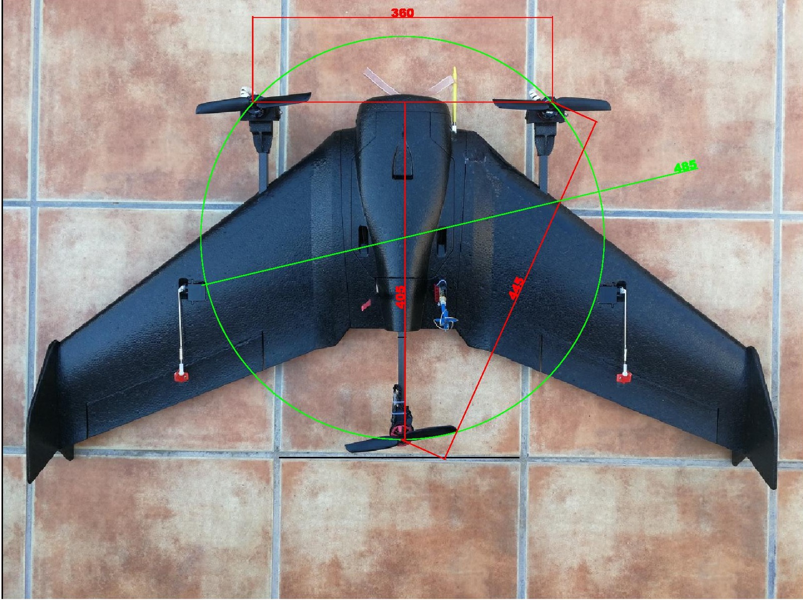

Los datos que nos ha proporcionado del ala Ar Wing Tricóptero VTOL son:
Peso del VTOL: 1272 gramos.
Superficie alar: 19 dm2.
Batería: Litio-Ion de 4S2P de 6000 mAh compuesta por elementos de 18650 de 3000 mAh 30 A de pico y 15 A de consumo continuo.
Frame: Tricoptero de 485 mm de diámetro.
Motores: EMAX RS 2205 2300 KV
Fuente: Bastian

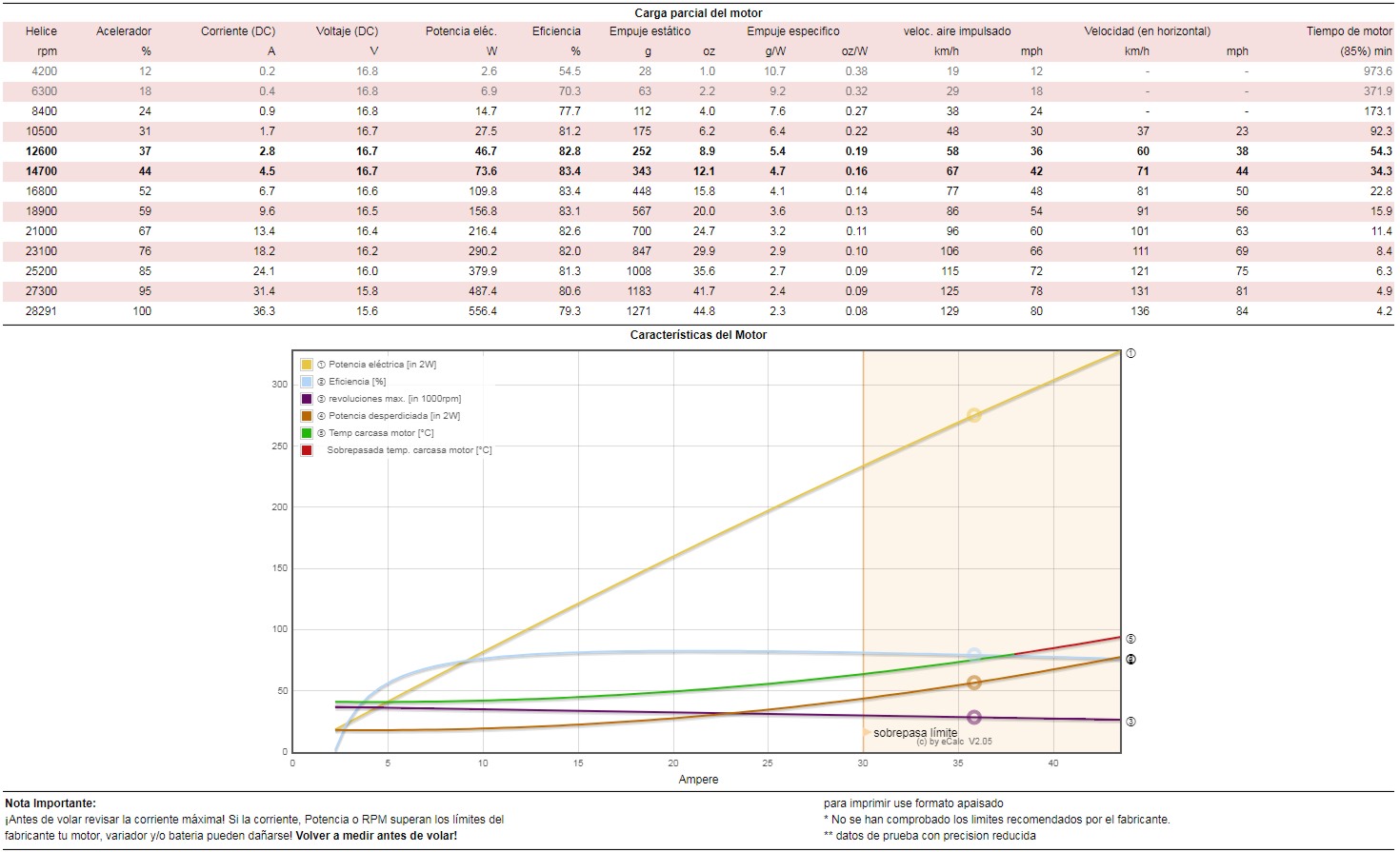

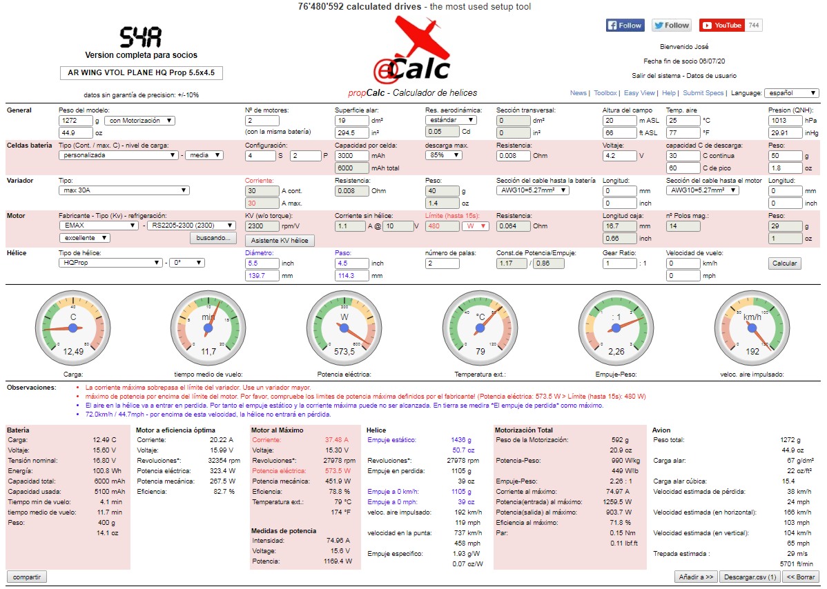

Estos son los resultados en COPTER
Hélice 5.5x4.5

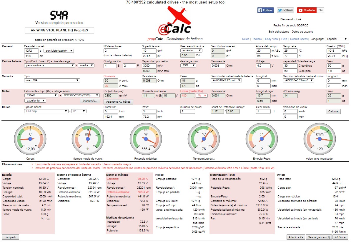

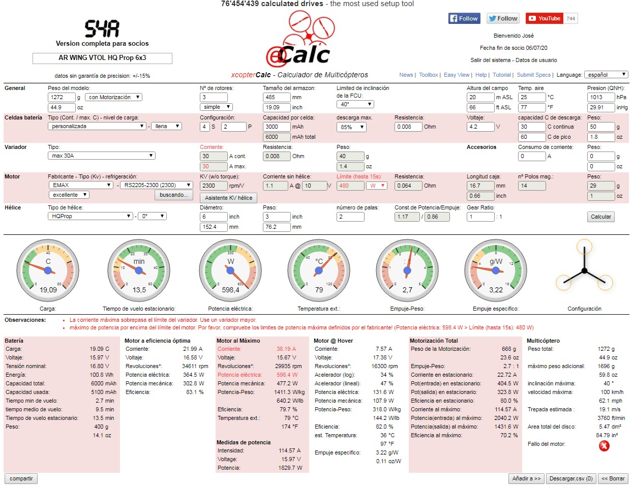

Hélice 6x3
Curiosamente los consumos del vuelo estacionarios son casi similares con una hélice de la marca GWS en el estudio con Ecal.

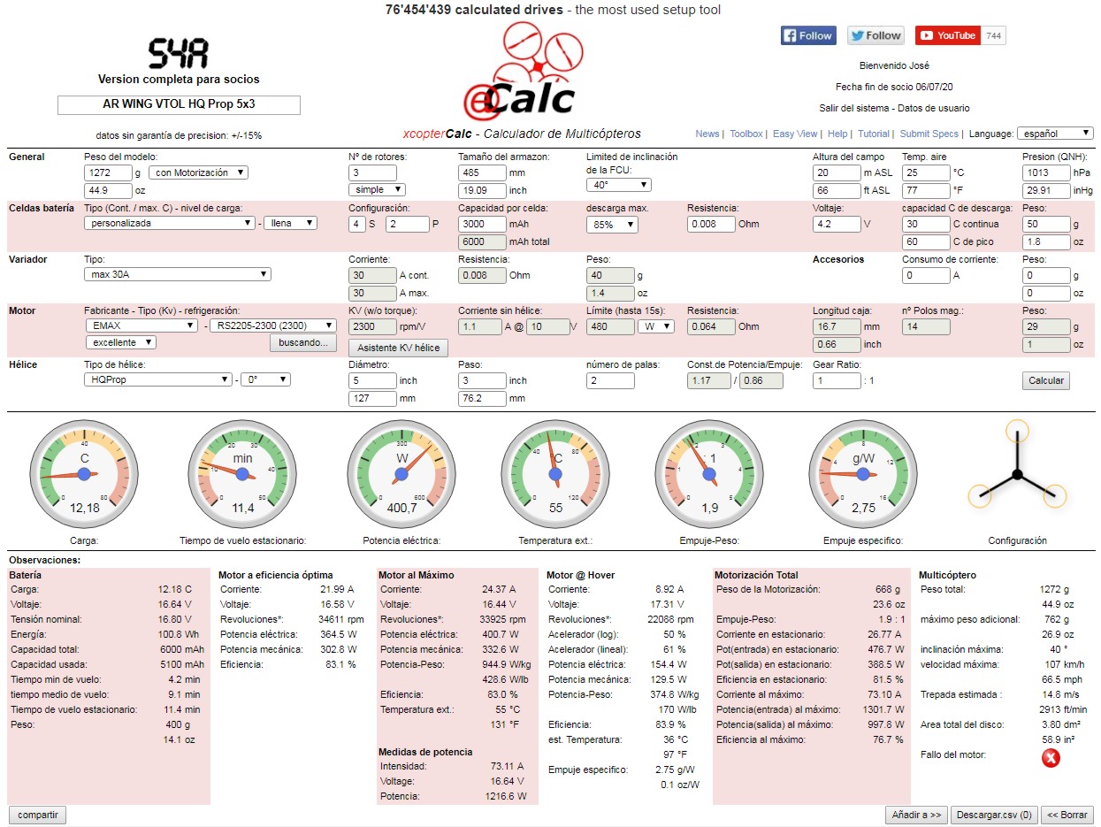

Hélice 5x3
Ocurre lo mismo, con una hélice de la marca GWS los consumos en el estudio son prácticamente idénticos al del vuelo estacionario.

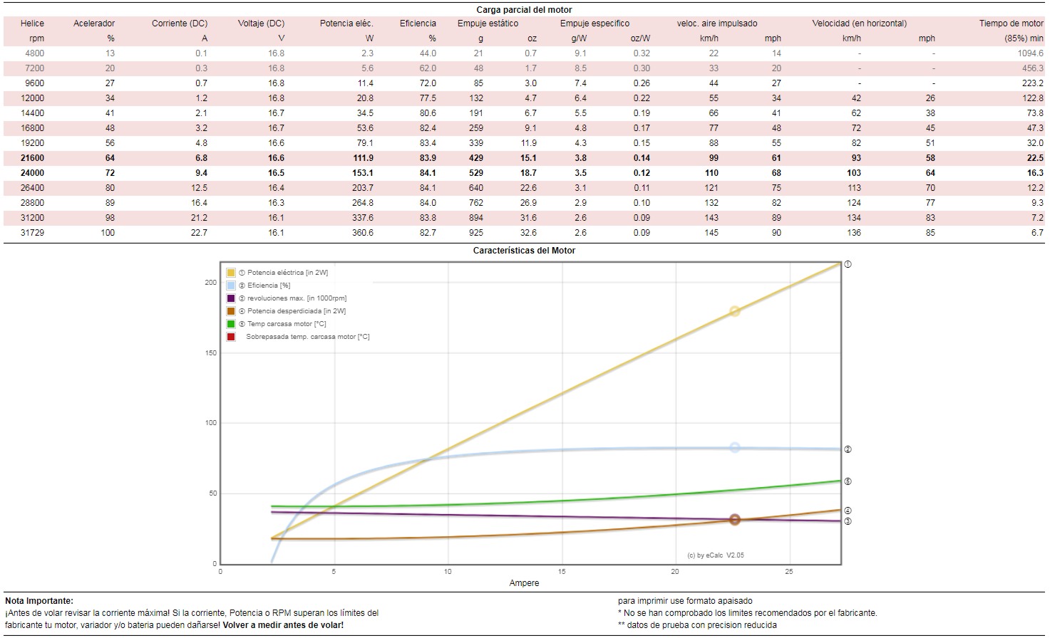

Estos son los resultados en AVIÓN
Hélice 5.5x4.5
Consumo de 3.6 A a 62 Km/h con un 31% de gas.
Hélice 6x3
Consumo de 5.6 A a 60 Km/h con un 37% de gas.

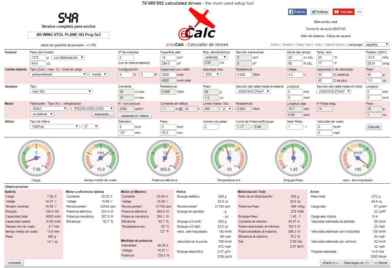

Hélice 5x3
Consumo de 4.2 A a 62 Km/h con un 41% de gas.
CONCLUSIÓN
Efectivamente la hélice 5.5x4.5 es demasiado grande.
Creemos que la hélice idónea para esta configuración en VTOL es la 5x3, ya que el tiempo de vuelo en estacionario es 11.4 minutos frente a los 13.5 de la 6x3 y en modo avión es de 73 minutos frente a los 54 minutos de la 6x3, si consumiéramos la batería en cada fase de vuelo, pero al ser un vuelo mixto lo interesante es emplear el mínimo tiempo en el despegue y aterrizaje en modo VTOL que es donde tenemos mayores consumos.
