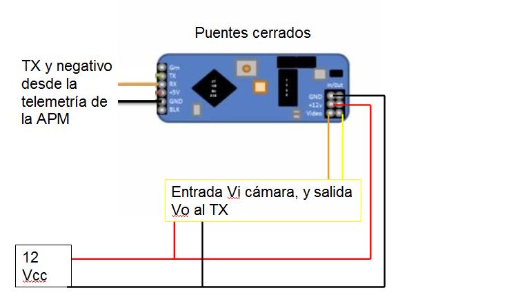

Quisiera comentar la última conexión que he probado en las minimOSD normales de tamaño.
Es similar a la que comentáis, pero la tensión solo viene del lado vídeo, puentes cerrados y la telemetría solo lleva negativo y TX (al RX en mOSD). Es decir la APM no alimenta el lado datos sino que se alimenta desde la fuente de la cámara y TX de vídeo a través de los puentes de soldadura cerrados.
He preparado un esquema:
Las APM Pro, dan escasos 5 v. en el puerto de telemetría, y muchas tarjetas minimOSD fallan si esta tensión no es superior a 5,2 v.
Por LUAR
#1363210
Hola Neri:
Es una buena aportación.
Estoy ultimando el montaje de una X6 y en principio tengo alimentado el MinimOSD por el lado de datos desde una salida de servos de la APM, es decir tengo la tensión de BEC del variador del motor, y el lado vídeo con la alimentación de la batería sacada del conector de equilibrado.
Si veo que me da problemas realizaré este montaje que has compartido.
Gracias.
