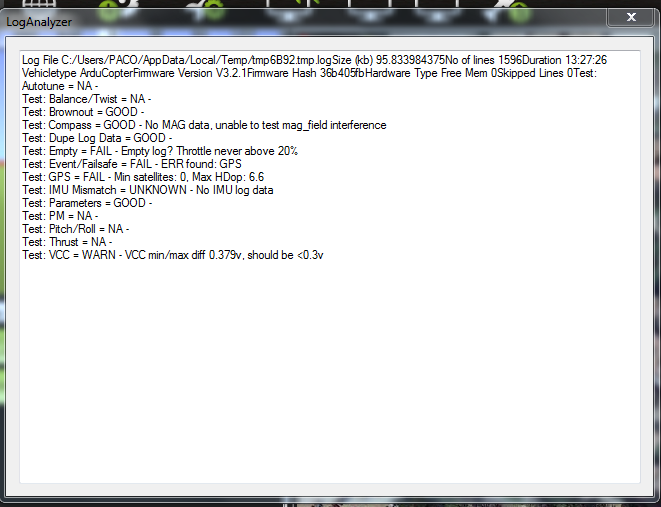

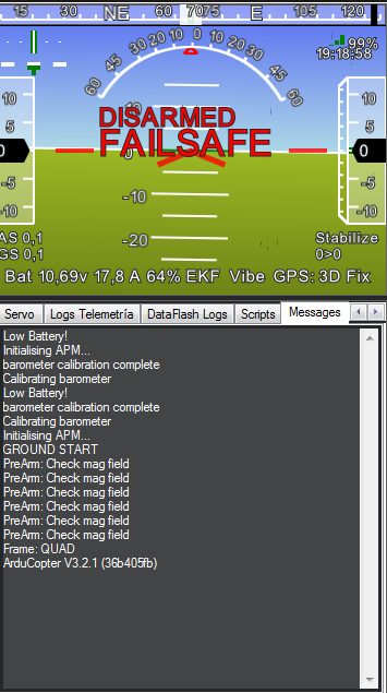

Por paco pastor
#1337969
Hola Raúl, si esa fue mi primera opción recalibrar todo, lo hice varias veces, nada, todo igual. Creo que puede ser de los modos de vuelo, pues cuando cambio a RTL si noto como se aceleran los motores, pero en stabilize nada, mantienen una velocidad constante. He probado otros modos y más o menos lo mismo. Gracias
Por javgutierrez14
#1337975
paco pastor escribió:Hola Raúl, si esa fue mi primera opción recalibrar todo, lo hice varias veces, nada, todo igual. Creo que puede ser de los modos de vuelo, pues cuando cambio a RTL si noto como se aceleran los motores, pero en stabilize nada, mantienen una velocidad constante. He probado otros modos y más o menos lo mismo. Gracias
tienes logs activos? los has mirado?

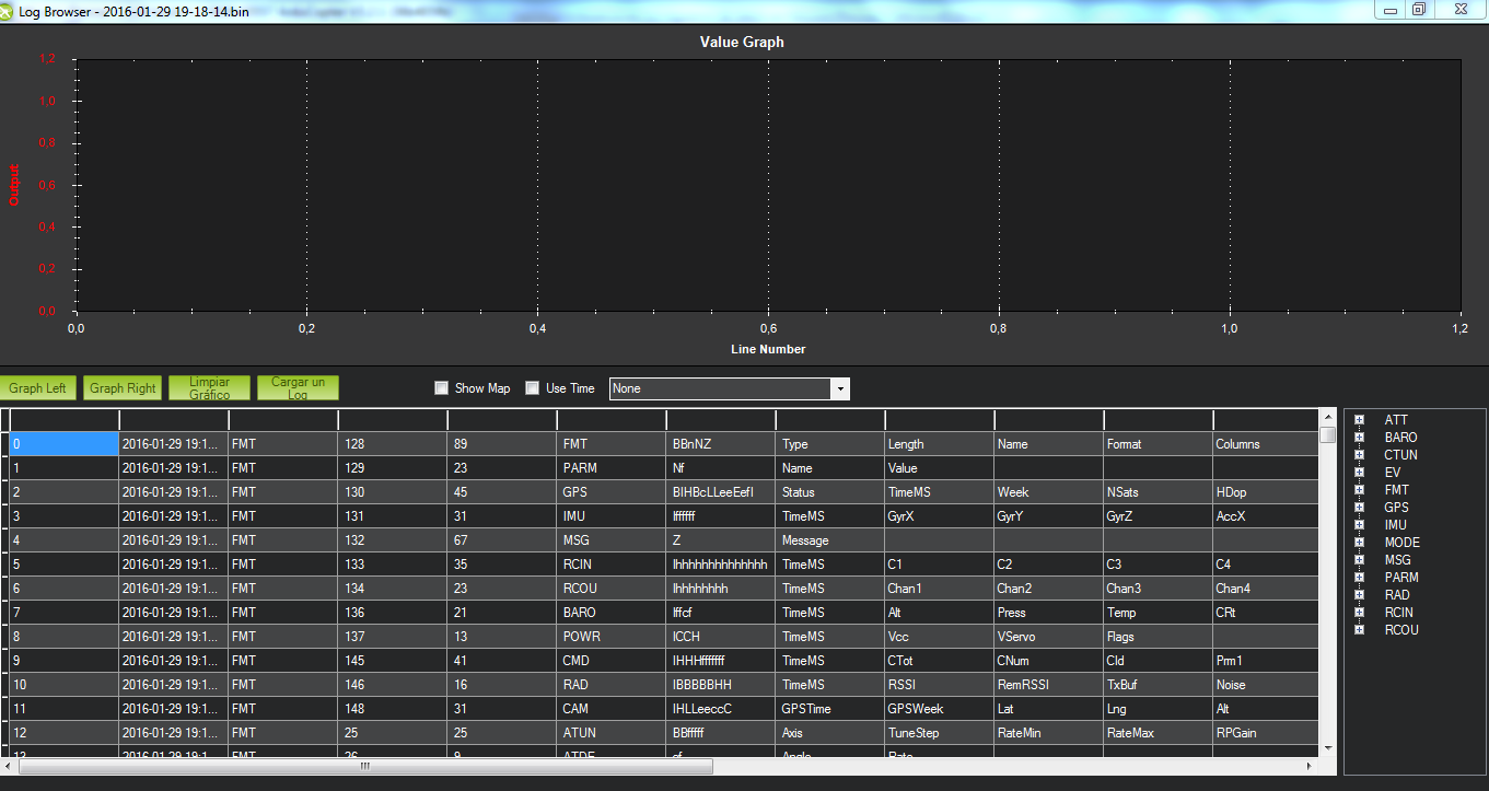

Por paco pastor
#1338903
Paco has hecho la calibración de radio?. Mision planner muestra ARMADO?
Busca el archivo de logs y compártelos para que podamos analizarlos.[/quote] Hola otra vez, si la radio esta calibrada. Como no se bien los datos que me pides te pongo varias capturas de pantalla y los log. Ya le puse el modulo de telemetria, ahorra falta el de potencia, por cierto que no me aclaro unos dicen que con el BEC tienes que quitar el cable del positivo de los variadores que van a la APM otros que no hace falta, como es lo correcto? Si no son esos los datos que pides di lo por favor. Gracias. HA!!! mis baterias son: 11.1V - 30C - 2800 mAh. y los motores los que traia el kit: 1000KV
