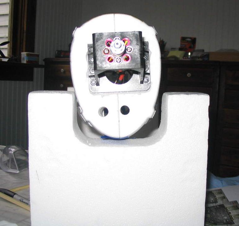

HOLA¡ queridos principiantes, vamos a ahorrar unos eurillos que en en estos tiempos hace falta.
Como hacer una carcasa para cubrir el motor:
Es valido para todo tipo de aviones con este tipo de carcasas, cessnas , warbids, etc,,,.
Se puede hacer de una manera convencional o ya mas complicada , con maquinas de autoconstruccion propia para moldear el acetato etc....
En este caso se ha utilizado la parte inferior de una botella de lejia. Esta deber cuadrar con el diametro del avion.
cortamos y la cuadramos , haciendo conicidir con los orificios de los tornillos al fuselaje, y VOILA¡, nos acabamos de ahorrar mas de 5 euros, y si incluir los gastos de envio. Siendo esta mas resistente que cualquier carcasa ,que nos vendan, eso os lo aseguro.
unas fotos.
carcasa prefrabicada
carcasa cubre motor 1.jpg (5.47 KiB) Visto 6090 veces
encaje y pintura
carcasa cubre motor.jpg (5.62 KiB) Visto 6090 veces
Por KiLLeR MaTaRo
#1006257
Gran idea HARENNA y desde luego como tu dices mucho más resistente que cualquiera que nos vendan que son una autentica chapuza tio,finas como el papel de fuma que con cualquier roce se rompe en mil pedazos.Tomo nota para hacerle una para mi cessna,haber si consigo que quede bien jejejejejejejeje.
saludos y felices vuelos!!!!!!!

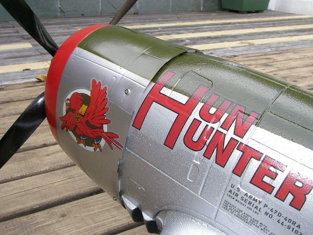

Por mainsail
#1006277
Si, la idea de reforzar el morro es muy buena y aconsejable. Ya lo vi hacer en otros aviones. El problema está en que si el morro no es redondito la cosa se complica. Buscar un envase de una forma especila puede ser difícil. Yo hace tiempo que le voy echando vistazos a envases a ver si hay uno similar que encaje en mi P-47 por si he de fabricar recambios. El plástico original es bastante endeble y fino y se acabará partiendo, fijo. La hélice es otro problema (carilla) pero hay solución con hélices de 2 palas más económicas.
Os pongo la forma ovoide del morro y el detalle del morro instalado...
Frank :mrgreen:

Por KiLLeR MaTaRo
#1006311
mainsail ya te digo yo que ese morro te va a durar dos asaltos,a la primera capotada que pegues o aterrizaje un poco brusco de morros adios tapa.Esa es como la de mi cessna,fina,fina jejejejejeje y eso que yo por suerte me ha durado bastante sin romperla eeeee pero al final la llevo rota y reconstruida con cinta aislante blanca mientras no encuentro la forma de fabricar una casera que con la idea de HARENNA ya mismo me pongo a ello.
saludos y felices vuelos!!!!!!!!

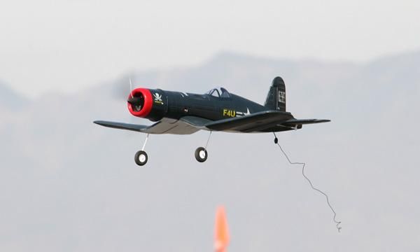

BUENO¡ haber en breve intentare de dar otra opinion , haciendo un test rapido de este otro avion. EL CORSAIR DE MODELTRONIC, que lo he adquirido. Y vamos a seguir este hilo para los dos, y asi no abrir otro ya que se trata de la misma marca LANYU.
Haber como se comporta en vuelo, esta vez ya le he puesto un motor brusslhes, empuje 800 gramos, 1200 vatios y la lipo una adecuada de 1300 mha, de todo hobby a buen precio.
Que por lo que veo biene ahora con otro tren de aterrizaje y parece que es mas fuerte , bueno¡ ya veremos si resiste por mi zona los envites. je je.
En fin haber si el tiempo me deja, porque con la lluvia, mas vale comprar una lancha pa los charcos jejejeje.

Me interesa la review de este Corsair. En casa nos gusta mucho el bitxo. No creo que tarde en caer. Primero nos llega de la mano del barbudo de rojo el Catalina RTF. A ver como se porta como avión y como barco, jeje.
Frank

Pues yo haciendo oidos sordos a todos los buenos consejos de aquí, para elegir el avión con el que comenzar, también me he pillado en modeltronico el corsair con motor brushless. Demomento está metidito en su caja, esperando al día de reyes :-) .
Mi impresión al sacarlo de la caja fue bastante buena, excepto el plástico del morro y el tren de aterrizaje. De momento es mi avión en el simulador gracias a mainsail :wink:
Lo que si he podido probar ya ha sido el Ala que me he construido con cartón pluma que tenía por casa, y ha sido todo un exito, un auténtio proyectil y extremadamente duro, se llegó a pinchar literalmente de morro en el suelo (el suelo estaba blandito de la lluvia) 3 o 4 veces, con el motor a tope y está nueva, de hecho, lo que se me rompió al final fue un servo al que del castañazo se le rompió un diente en uno de los engranajes, pero ya la tengo sustituido por otro.
En cuanto tenga un ratillo pongo unas fotos y me extiendo al respecto en el foro de alas volvantes.
Espero ansioso tus experiencias con el corsair

Pues ya verás que bien te lo pasas, yo a mi tercer dia hice luppins, toneles y demas figuras ''simples'' gracias a la pericia aprendida en el Simulador, a la potencia de las 3s (recomiendan 2S pero mis helices eran para 3s y tenian mas futuro para próximoas aviones comprar 3s que 2s, asi que eso hice).
El mio es el Me109 que es similar en tamaño y demas, y tengo entendido que el Corsair es una brevita tambien volando....el punto debil eso si como dices, el tren, despues de cada aterrizaje has de doblarlo hacia delante o te capotará, voy a ver si ese nuevo presenta ''mejoras'' palpables para copiarlo o me hago uno con pletina de aluminio. :mrgreen:
Por cierto, el otro dia, nada mas despegar lo hizo con un ruido que no me gustaba y nada mas oirlo cuando quise buscar para aterrizarlo, salto el motor en plena trepada helice incluida revanandome un lateral del morro y quedandose colgado de los cables....jode decir que fue mi mejor aterrizaje....y que fuera con el motor colgando por un lateral....jajajajjaa
Lo dicho, no os fieis de los prisioneros.
