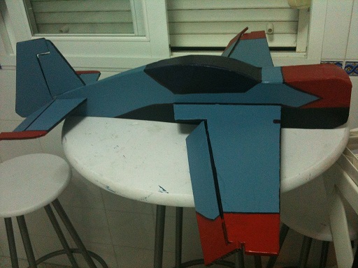

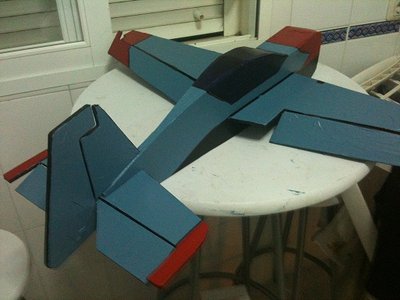

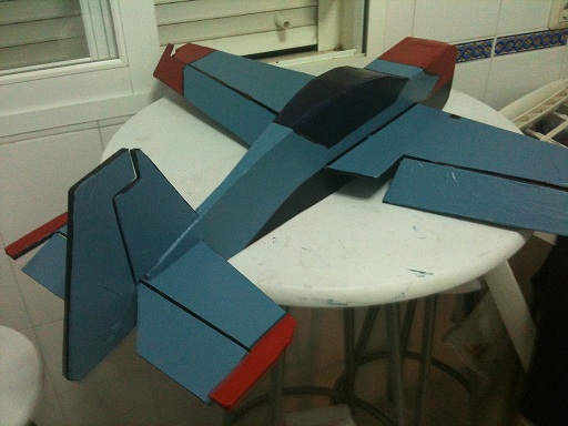

JORGEDAVID como veo que hicistes intentar volar uno de construccion casera, y como no se cual es el modelo en cuestion , te presento mi YAK 54 , que acabo de rescatar de mi hangar y arreglarlo tras mi prueba que hice hace tiempo,. Esta a la espera de la electronica,de hobbyking, a ver si llega ya el paquetito. Antes le puse una lipo de 1300mha y brusshles de 800 g de empuje y no veas que avispa , yo no tenia los suficientes para controlarlo no atinaba a quitarle gas hasta que lo estampe en una piedra. A si que le pondre electronica menos agresiva , para que vaya mas suave.
si quieres te paso los planos y lo pruebas, lo haces en depron 6mm.
YAK 54 DEPRON 6 MM
