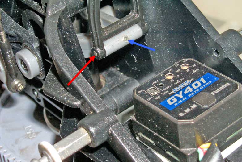

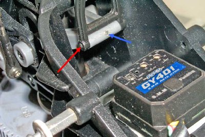

Al leer sobre el problema de Emiza me ha recordado un problema que tuve hace un par de años. La situación, la misma, tras un looping el heli se queda "tirando" de profundidad, pero el resto de mandos funciona correctamente; no sé cómo, pero conseguí aterrizarlo, sin daños, y tras unos cinco o seis flips de vértigo.
Lo que a mí me ocurrió es que se me salió un poco un pasador que sujeta el tirante que actúa sobre el plato cíclico... (mejor pongo una foto y nos enteramos todos)
En concreto, se me salió el de la parte delantera, lo suficiente para hacer tope con las paredes, y dejar trabado el plato cíclico.
Para solucionarlo, hice un pequeño taladro en la pieza de plástico, a la altura del eje, e introduje una gotita de Loctite. Hasta la fecha no ha vuelto a dar problemas, pero yo por si acaso lo miro cada poco tiempo.
No sé si este será tu problema, Emiza, pero por si acaso le echaría un vistazo...
