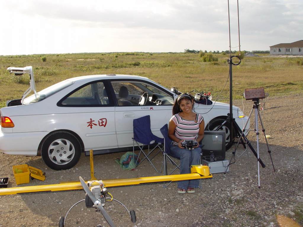

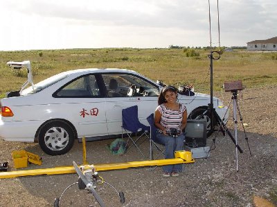

Si quieres llegar a 6 Kms, puedes hacer lo mismo que hizo este aeromodelista sin necesidad de cambiar la emisora. ( su emisora tira 500mW).
Le coloco 1 antena de HF de 30 Mhz modificada su largo para 35 mHz ( su frecuencia en r/c). Empiricamente su resultado le dio EXITO, volando a alta como baja altura.
Te dejo la foto de su antena como el link a los videos donde hace dichas pruebas. PD. Esto ya se hablo en el topic " a quien no le gustaria esto?"
Otra forma que NO TE LA ACONSEJO EN ABSOLUTO es: colocar un amplificador lineal de Fm para 30Mhz y probar con un roimetromedidor y unmedidor de potencia la señal ya q habria 5 Mhz de diferencia. Para operar sobre los 5W creo q en España necesitas licencia de radioaficionado. Pero esta licencia tampoco te serviria ya q ellos operan entre otras bandas, la de 10 metros o sea 30 Mhz. 35 MHz se escapa de la frecuencia de su espectro. En teooria 35 Mhz con una salida de 50 W podria dar la vuelta a la tierra por rebote de onda en la ionosfera, pero esta frecuencia es muy sensible a la actividad solar, estatica atmosférica, etc por lo q no se usa para este tipo de cosas a larga distancia.
Lo mejor es enemigo de lo bueno, yo haria lo mismo q jettpilot que con 500 mW llego a 6 Kms. Si quieres llegar mas lejos 35mHz no seria lo mas indicado.

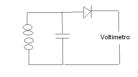

Yo he medido la potencia de salida de las graupner MC 24 y saca la misma potencia que las Múltiplex y JR. Es decir los 500 mW.
Para mí tal graupner de 2W está por conocer. Si alguien quiere tener un medidor- comparador es muy fácil hacerlo.
Un simple "detector de galena" permite comparar la potencia de emisión de las diferentes emisoras así como tener un sistema de comprobación de vuestras propias emisoras.
La bobina me parece que puse 10 vueltas, el condensador de 50 pF (trimmer variable) y el diodo uno cualquiera de detección.
Una vez hecho, con el trimmer en su posición central se va ajustando la bobina, estirándola o encogiéndola, acercándole una ferrita, si es necesario se alarga o recorta hasta que el voltímetro aumente su medida de tensión. Se puede perder una hora en conseguirlo. El ajuste fino se hace con el trimmer.
A partir de eso reto a que alguien detecte una graupner cuya medida, manteniendo la misma distancia y la antena desplegada en cada medida, sea el doble que el de otra emisora cualquiera. Como W= V2/R doblar tensión es cuatriplicar potencia.
