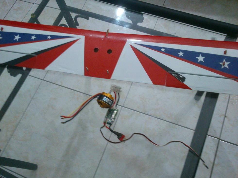

Naaa tranquilo no te afectaria. Yo usaria cinta de embalar de color, para quede mas chula le pondria dos en paralelo.
Por cierto que has usado para pegar el ala, epoxi?
Por K.B
#1269115
ya venia asi pero creo q eso caliente q se le da con la pistola joder no me acuerdo como se llama ahora ajajaja :shock:
Por ALF@
#1269123
K.B escribió:ya venia asi pero creo q eso caliente q se le da con la pistola joder no me acuerdo como se llama ahora ajajaja :shock:
:lol: si es una pistola de pegamento caliente, para otras veces también puedes usar cianocrilato o epoxy. Supongo que si esta bien pegada no deberia dar problemas en vuelo.

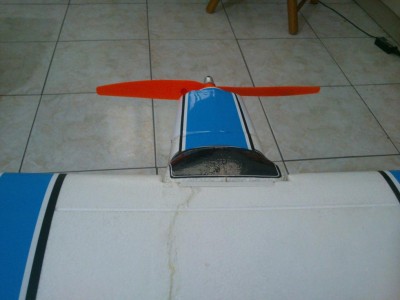

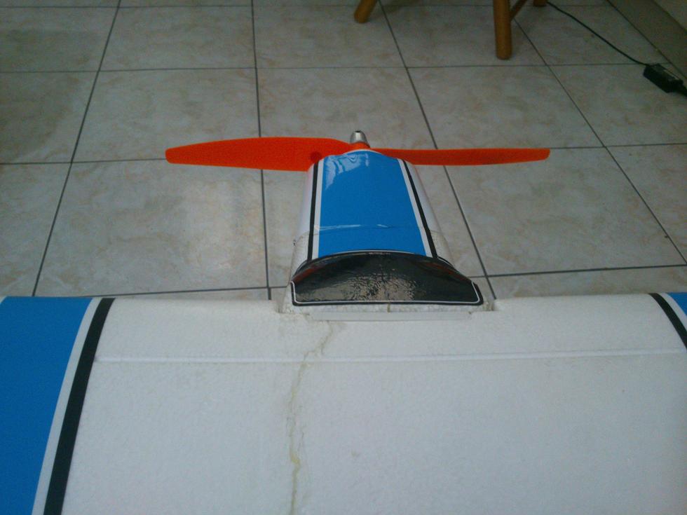

esa rotura es chunga... si sería interesante que lo reforzases. En mi bixler a aparte de pegarla con epoxi le puse una tira de cello transparente ancho del que se usa para embalar. Y si te parece que queda feo, pégale una tira ancha unos 40-50 mm. de vinilo adhesivo, el hecho es que sea algo de buena calidad que pegue bien. Quedará mejor si pegas la misma tira en ambos lados, asi disimulará.

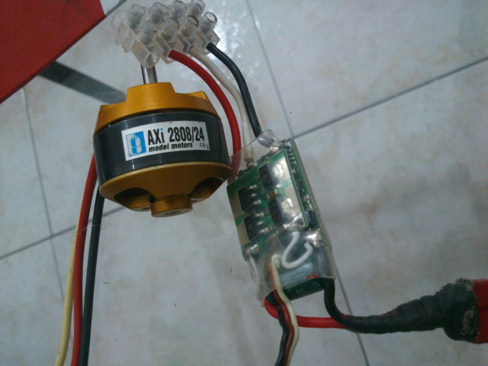

se me olvidaba de una cosa ayer fui haber si habia alguien donde suelen ir a volar una personas y me encontre esto entro en arbolitos pequeños .....
Por K.B
#1269136
lo e limpiado un poco porque estaba lleno de tierra y e pobrado el motor y funciona bien se ve q se canso de buscar piezass ajajajaja

seven escribió:esa rotura es chunga... si sería interesante que lo reforzases. En mi bixler a aparte de pegarla con epoxi le puse una tira de cello transparente ancho del que se usa para embalar. Y si te parece que queda feo, pégale una tira ancha unos 40-50 mm. de vinilo adhesivo, el hecho es que sea algo de buena calidad que pegue bien. Quedará mejor si pegas la misma tira en ambos lados, asi disimulará.
Si te enseño yo las alas de mi cessna majo te vas a pensar que las compré a plazos, pero nunca se me volvio a abrir por donde lo pegué, aunque yo las pego con epoxy.
Por cierto yo tengo el cessna y el mustang, y la verdad es mas facil de volar el cessna, aunque el mustang este domingo.... me quede como *¬* dios que belleza,que vuelo, que... bueno que me voy por las ramas, el mustang me fue muy facil de volar con una hélice bipala, pero aun asi es mucho mas sensible que el cessna, además yo ya tuve como 3 o 4 accidentes de un total de 6 vuelos, asi que por si acaso dudas si pasarte ya al mustang, no lo hagas :mrgreen:
Otra cosa, cuidado con el tren delantero que tiene temita, aunque si lo pillaste de segunda mano, o lo arregló, o lo pasó a la cola.
Ah y yo preguntaría a los que vuelan por ahí si ese material es de alguno de ellos, ya se que igual soy un poco pardillín porque otro te puede decir que si aun siendo mentira, pero en caso de que realmente esté el dueño, le vas a hacer un gran favor.
lo ultimo, yo que tu le ponia una vara de carbono en uno de los surcos que está en el intradós (el que está libre) que así queda mas reforzada, y si por casualidad se te parte el ala usa epoxy, o por lo menos no dejes calentar mucho la cola o te comerá el ala.

Yo he pegado el fuselaje de mi AXN de la siguinte manera. Le metí palos de pinchitos ( a modo de ferralla :lol: :lol: :lol: ) luego le eche epoxy, y terminé de introducir los palos de pinchitos para que no se vean, eso ha secado de tal manera que la proxima vez que pegue un morrazo se desintegra antes de partir por ahi. Eso si solo deje dentro 10 cm o asi. Y ese cessna lo he tenido yo tambien, y es muy nervioso (para un novato).

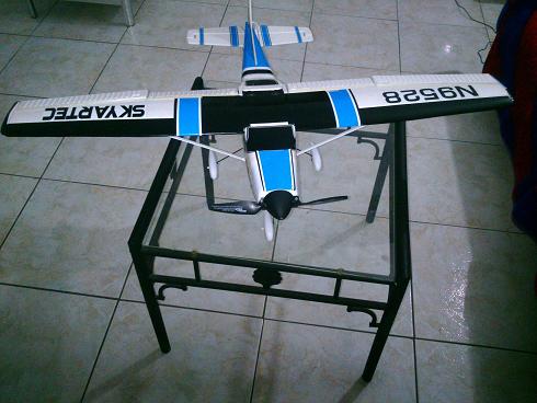

e estado mirando para saber si esta bien contrapesada el avion pero no se donde se ponen los dedos o si ahi otra manera de saber .... la bateria dice q va a la altura de la varilla de carbono o algo asi pero esta avion no le veo yo ninguna varrilla......

Realmente no es necesario, bueno no se que epoxi usas, yo uso araldit y mi cessna se partió el ala por 5 sitios y en ninguno de los accidentes que tuvo se abrió ninguna rotura anterior pegada con epoxy.
K.B escribió:e estado mirando para saber si esta bien contrapesada el avion pero no se donde se ponen los dedos o si ahi otra manera de saber .... la bateria dice q va a la altura de la varilla de carbono o algo asi pero esta avion no le veo yo ninguna varrilla......
El centro de gravedad está, mirando el ala por el intradós, en el segundo surco que tiene (el más alejado del borde de ataque). El de mi cessna está aprox. a la mitad del ala, no debería estar ahí pero no se que **** tiene para desequilibrar tanto el centro de gravedad, le puse unas cuantas plomadas a ver si lo arreglaba y no lo arregla del todo, estoy por pensar que alguien le puso plomo en la cola :evil:

K.B escribió:lo e limpiado un poco porque estaba lleno de tierra y e pobrado el motor y funciona bien se ve q se canso de buscar piezass ajajajaja
:shock: :shock: :shock: :shock: asi me has dejado con tu alladgo esta es la info de ese axi http://www.modelmotors.cz/index.php?pag ... &line=GOLD yo lo guardaría ya que para la cessna igual es algo pesado es algo pesado.
El apaño y rededecorado te ha quedado de fabula y veo que le has puesto la helice plegable. Pero has comprobado que el ala no te flexa mucho por la zona de rotura, es que no me termino de fiar mucho del pegamento caliente, para cosas complidadas prefiero un poco de epoxi o el ciano.
En cuanto donde tienes el CG yo me buscaría el manual de montaje de la cessna que ahi te viene. Si crees que te tiene algo metido por ahi revisala bien o bien preguntale al tio que te la vendio, la colocacion de los dedos a la hora de sacar el CG yo lo hago con la punta de los dedos mas o menos a unos 2cm de la raiz del ala, para que te quede ok debería balancearse un poco si te levanta el morro tienes que adenlantar algo paro contrarestar: si te baja el morro lo contrarío. Una vez que hagas con ella pordras jugar con el CG para hacerla volar de forma diferente.
Por cierto creo recordar que tu emisora es de 35mhz, si es así ciudadin con la antena del receptor hay que ponerla bien estirada.

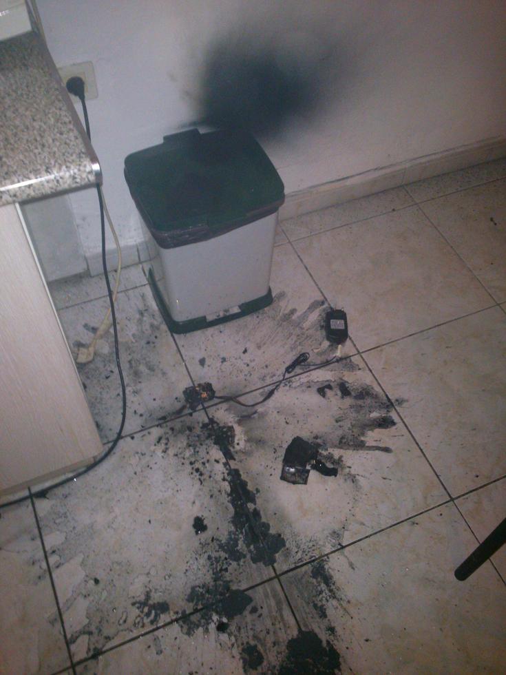

ola hoy estube probando la cessna para ir cojiendo el truco a los stick(supuestamente por el suelo ajaaja) y mirar cuando me dura la bateria ... el caso es q cuando fui a desconectar la bateria despues de 8 o 9 minutos fui a cojerla y no veas estaba super caliente.... esto es normal o es q le pasa algo a la bateria .... despues de sacarla la e dejado como una hora y la e puesto a cargar y la estoy vijilando por si la mosca por el dia q hise la compra a ese chico puse a cargar otra y esto es lo q paso .......

K.B escribió:ola hoy estube probando la cessna para ir cojiendo el truco a los stick(supuestamente por el suelo ajaaja) y mirar cuando me dura la bateria ... el caso es q cuando fui a desconectar la bateria despues de 8 o 9 minutos fui a cojerla y no veas estaba super caliente.... esto es normal o es q le pasa algo a la bateria .... despues de sacarla la e dejado como una hora y la e puesto a cargar y la estoy vijilando por si la mosca por el dia q hise la compra a ese chico puse a cargar otra y esto es lo q paso .......
joder, que chamusquina se montó!!!!
Con la lipo pueden ser dos cosas, una que la lipo tenga pocos Cs de descarga, que el motor le este pidiendo muchos amperios y la lipo está sufriendo. Hay que comprobar que esa hélice no es demasiado para ese motor. que medida has puesto? cual recomienda el fabricante?
otra motivo es que no tenga suficiente ventilacion y no es buena idea probar durante tanto tiempo en el suelo el avion, muchos motores y variadores han petado en tierra, ya que la carga estática de la hélice es mucho mayor en el suelo que en el aire, ya que el avion ya está en movimiento y tiene inercia.
Las lipos a menos que tengas plena confianza en ellas, no deben cargarse a mas de 1C de su capacidad y con cargadores fiables. Los que vienen en los kits RTF directamente los tiraría a la basura, no tiene equilibrador ni son fiables.

Si has usado una 11x7 cuando el fabricante recomienda una 8x6 es completamente normal que te hayas cargado la batería, y tienes suerte de no haber roto también motor y variador.

jajaja voy descubriendo que eso de que las Lipos arden no es un mito, dejo yo asi mi casa y me puedo ir buscando un puente que sea acogedor. Por cierto eso vuela, o que pasa??
