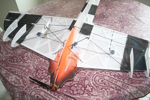

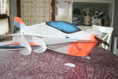

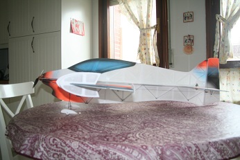

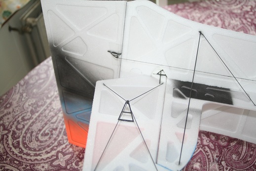

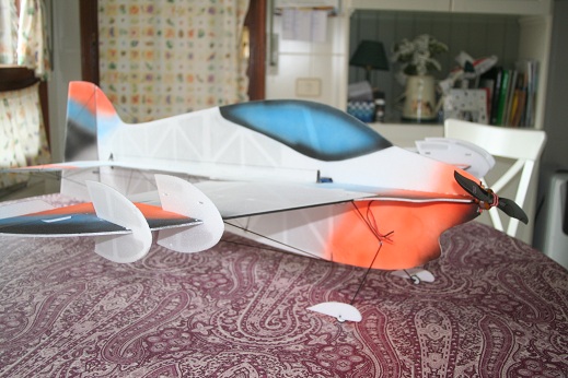

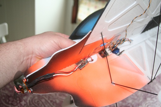

Yo me he hecho un Morback agrandado y modificado , ( Tienes los planos en Rc groups en varios formatos) el mio tiene una longitud de 1100 mm y una envergadura de 1000 mm pesa 150 gms en orden de vuelo con bateria de 250mAh 2s. y lo he hecho con componentes relativamente baratos ( y un poco pesados) te dejo unas fotos. Este peso es un poco elevado pero el avion es un poco mas grande que los f3p convencionales por lo que creo que no esta del todo mal. Un avion de F3p de tamaño normal ( envergadura 850 mm aprox ) deberia andar como mucho sobre los 140 -150 gms.
El mismo avion en Depron de 6 mm sin aligerar y con otro equipamiento creo que podría servir para volar en exterior en dias de no mucho viento pero eso es otra historia y yo ya he escrito mucho aqui , perdón por la chapa
