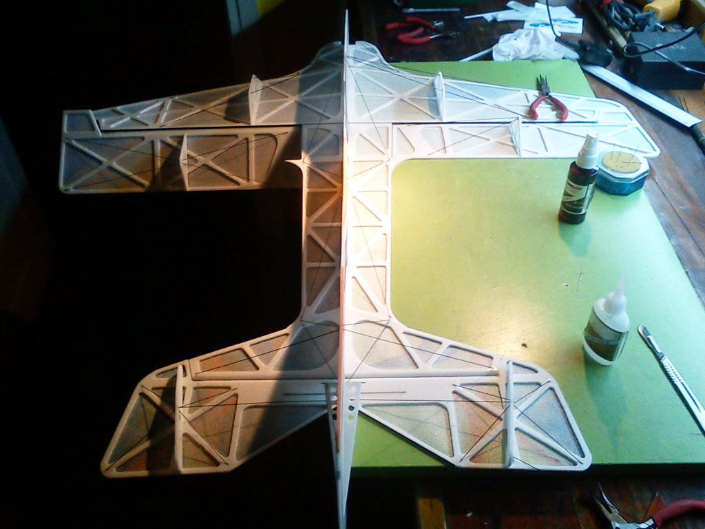

Ah, os pongo la foto de lo mismo pero con todas las piezas ya pegadas.(A falta de poner las dos varillas que comentamos en post anterior). Tal y como lo veis en la foto (lleva también ya el servo de alerones) ha dado un peso total de 67 gramos. Yo calculo que se me va a ir, listo para volar por los 140 :oops: :oops: , aunque mi meta es bajarlo de 135 :P y bajarlo a 130 seria ya la leche :lol: :lol: :lol: :lol: pero no va a poder ser, y esta vez no voy tan desencaminado y creo que falle poco en el calculo del peso (que sabiendo que este modelo lleva tren de aterrizaje y es mas grande que el morback, esta bastante bien).
En cuanto la pintura, como no tengo aerografo, he pensado pintarlo con las acuarelas de mi hija, que cuando se seque la pintura, debe de pesar muy poco (el color no sera muy intenso pero me vale) o ¿que me recomendáis vosotros?. Es simplemente por darle unos pequeños toques de color para diferenciar la posición del avión.
La verdad es que parece una nave espacial :lol: :lol: :lol:
Os sigo informando.
Un saludete :mrgreen:

Weno pues ya esta casi casi. Ahora solo falta rematar. A mi personalmente es un avión que me gusta mucho, estas hecho un artista.
Te digo cositas que veo y que creo que podrias mejorar para el siguiente:
Lo que te ha comentado el compañero del arriostrado por debajo del ala. Cuanto mas rigido sea el avión menos se deformará y mejor volará. Esto incluye la rigided del fuselaje tambien. Haz una prueba; sostenlo con el morro mirando para abajo y agarralo con las yemas de los dedos de la parte plana horizontal de depron justo antes del estabilizador. Si mueves el avión suavemente como si fuera a hacer un tonel para abajo y luego cambias el sentido. Como si hicieras 1/6 de tonel opuesto. El grado en que las alas y fuselaje se deformen te dirá lo rigido y la torsión que aguanta. Ese es el esfuerzo que va a sufrir en vuelo y donde mas se ve si están bien colocados las riostras de carbono.
Aki tienes un ejemplo:
No hace falta poner muchas, solo las justas para q eviten la torsión y den rigided al avión.

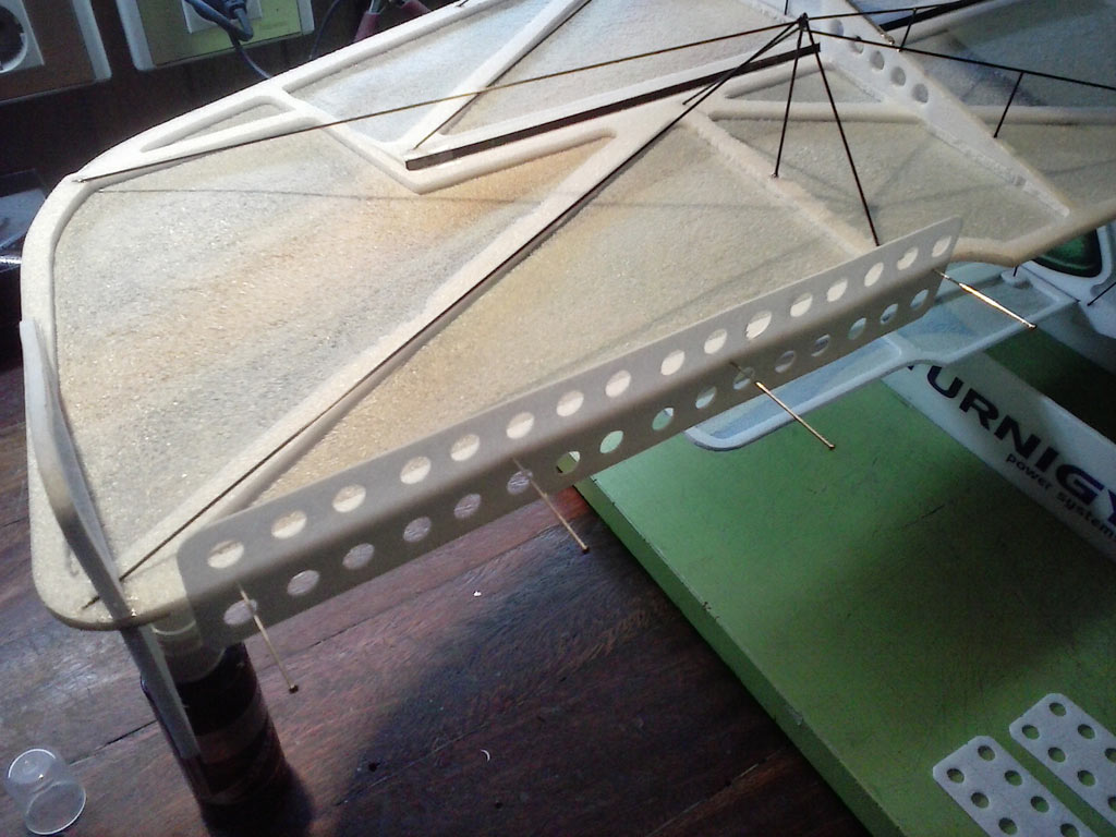

Mientras o presento otra duda que me ha surgido. El tema es que los alerones al no ser rectos y lleva tanto peso en la punta del alerón y encima el depron fresado no tiene mucha resistencia, parece que se dobla un poco, así es que he pensado añadirle una varilla de carbono en la punta para evitar eso, pero visto lo visto, antes de pegarla voy a preguntaros como ponerla. Como va a ser difícil explicarlo con palabras, os lo pongo en fotos y así me decís cual es la mejor manera.
Manera 1
Manera 2
manera 3
manera 4
manera 5
A ver que me comentais.

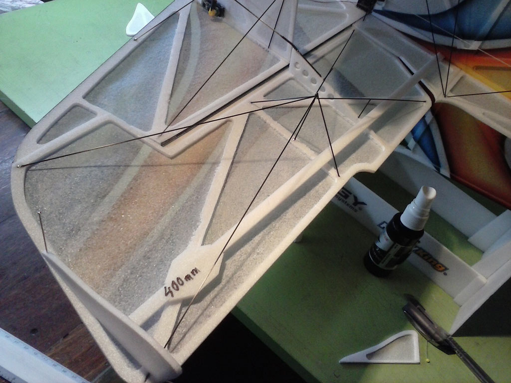

es difícil explicar lo de la torsión con palabras aunque sea una chorrada. A ver si este finde saco una foto o un video para que lo puedas ver.
Respecto a que se deforman los alerones es normal, les pasa a todos. Tienes 2 opciones. O poner un trozo de carbono como vas a poner, o arriostrarlo como si fuera una tienda de campaña para rigidizar(palabro :oops: ) todo el alerón en conjunto.
Ni que decir tiene cual da mejor resultado :D
Te paso unas foto de un alerón atirantado.

Okey, pues pondré una varilla de carbono para reforzar, ya que para hacerlo en los dos alerones con forma de tienda de campaña, no tengo carbono para tanto. En cuanto a la torsion, si que es algo que en principio no es nada que reseñar, pero para eliminarla hay que saber mucho.
En referencia a los tirantes de las alas para evitar la torsión que comento Pablo Costa, no se si lo habéis visto en el vídeo, pero las he colocado por la parte superior, ya que pensé e matar dos pájaros de un tiro, una darle rigidez ante la torsión a las alas y la otra, fortalecer la tabla vertical superior (en la que esta la cabina) ya que al no tener riostras, estaba muy blanda y se movía, era casi imposible coger el avión de ahí, sin embargo ahora se puede coger perfectamente.

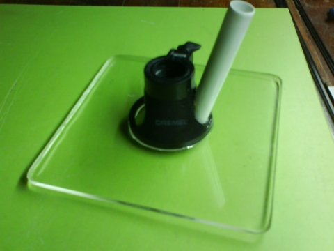

El accesorio de la dremel es parecido a un embudo que se enroca en la punta y deja bajar mas o menos a la broca. Mañana os hecho una foto. La verdad es que a mi se me quedan los fresados super feos, guarros e imprecisos ya que no lleva el mismo grosor todo por parejo. A mi las piezas cortadas me dieron un peso de 51 gramos y después de fresado creo que 29 o asi. Se rebaja casi la mitad del peso.

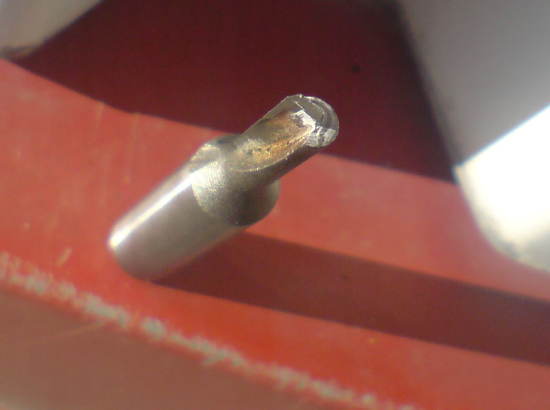

Cambiale la broca por una fresa, te quedara mas parejo :wink:

En cuanto a lo de la fresa, esa broca no es la que utilizo. En el morback utilice una muy parecida a esta:
Y en este he utilizado una que se parece mas a una broca pero con la punta plana, para que saliera mas uniforme, pero he visto que tampoco. Es un estilo a esto:

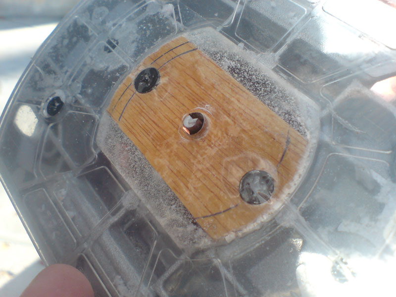

Te cuento como se hace el fresado por aki.

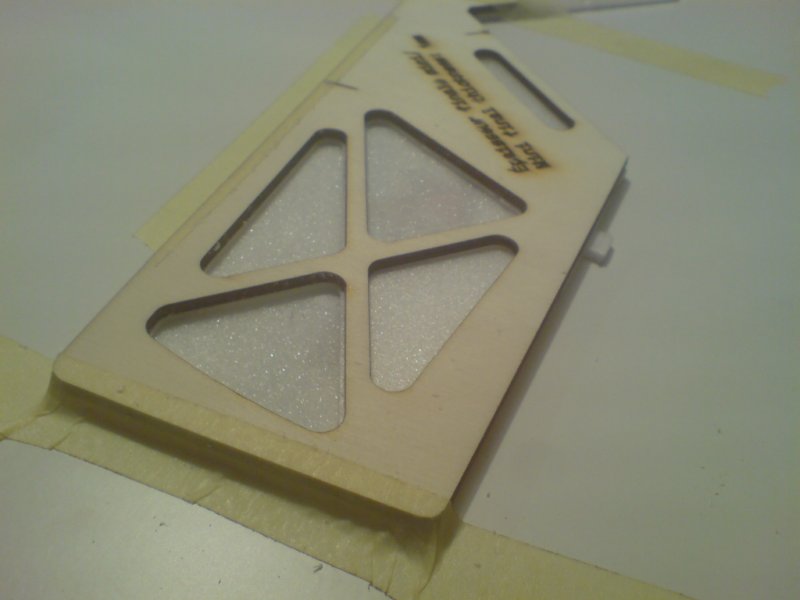

Primero se hacen unas plantillas en ocumen de 3 mm por ejemplo,con las formas del ala y del fuselaje con los agujeros de los huecos de aligeramiento incluidos.
Ademas de la campana de dremel que tienes tu, te convendría adaptar una base de metacrilato de 6-8 mm para hacer una wena base y fresar perpendicular a la plantilla y por lo tanto al depron.
En esta base, pones un casquillo de laton alrededor de la fresa qye sobresalga 1 o 2 mm para que no muerda la plantilla de ocumen cuando te pongas en faena.
Una vez que tengas las plantillas hechas y trokeladas con los agujeros de fresado, lo colocas encima del depron y lo fijas con cinta para que no se mueva.
Es mas trabajo de primeras, pero los resultados son mucho mejores que a pulso y hay menos riesgo de perforar el depron por pasarte, ya que la misma plantilla de ocumen te mantiene el calado.
Adjunto fotos:
