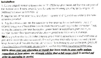

Haber si me podeis ayudar en la instalación de la base de antena quick uk. Segun entiendo en mi pésimo ingles habria que cortar el cable del receptor de 300mm a 400mm contados desde la salida del receptor, osea que quedaria un trozo visible de las medidas citadas.Me podeis comentar si es esto lo correcto.decir que hablo de un receptor de 35mhz.Adjunto foto de la citada base.

Cortar la antena, porque creo que es lo que hay que hacer, pero necesito que me lo confirme alguien si es lo correcto, para colar la base quick.

hola , yo creo que si tienes que cortarla , ya que segun se de antenas rigidas parecidas para aviones , se le corta a la antena del recptor la longitud de la antena rigida es decir si la antena rigida mide 10 cm pues le cortas 10 cm a la del receptor.
pon si puedes la instrucciones y las traducimos , o a ver si alguien tiene una.

hola,
aqui teneis las instrucciones en inglés

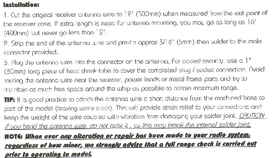

Por IrvingWashington
#660722
en plan rapido y que me corrijan
1. Corta el cable original de antena hasta una longitud de 300mm medidos desde el receptor, si necesitases mas logitud para el montaje puedes ir hasta los 400mm pero nunca menos de los 300mm.
2. pela el extremo de la antena y estáñalo al conector macho proporcionado
3. enchufa el cable de antena en el conector y usa algo de termorretractil para cubrir completamente la conexión
La pista que da después no la acabo de entender...
espero que te sirva
Por Rubén Castro
#660746
El consejo viene a decir que fijes el cable del receptor restante al fuselaje lo más cerca posible del conector, para evitar que con la vibración y el peso de este se rompa la soldadura. También dice que si doblas el cable de antena tengas cuidado de no retorcerlo para no romper la soldadura.
Por ultimo recuerdan que siempre que se toquen cosas del emisor/receptor aconsejan hacer un test de distancia antes de volar.
Más o menos, no es una traducción literal, pero creo que es lo que intentan decir.
