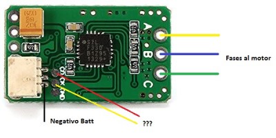

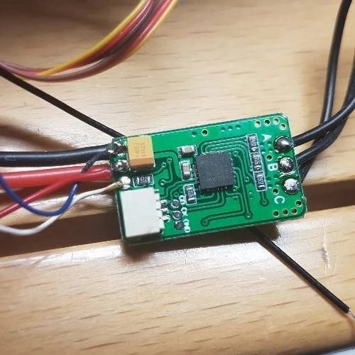

Hola amigos, he comprado un mini ESC para un proyecto de un avion bastante pequeño. Cuando me ha llegado me han surgido algunas dudas al respecto del cableado.
Queda claro donde van los 3 cables de control del motor brushless. Pero lo que no me queda claro es donde conectar los cables que dan energia, los de la bateria, y los cables que van al receptor.

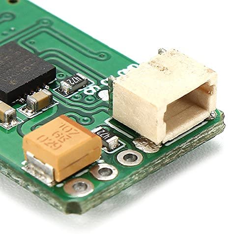

Por otro lado, el conector que trae, alguien sabria decirme que tipo es?
Muchas gracias

Para la señal del receptor son los tres agujeros que pone + , - , y el de senyal.
Para la alimentación me supongo que es el conector, que parece ser un JST, o JST Micro SH. Ahora no me queda muy claro donde está el positivo y negativo.

Creo que el negativo es la patilla de la derecha, la que no está en una pista sino en el plano de tierra.

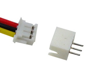

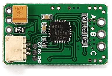

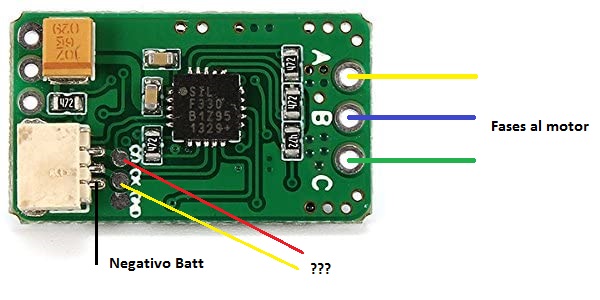

El conector es un JST 3PL (3 cables PLAIN), este tipo de conector al igual que muchos MOLEX llevan un negativo y dos positivos, cada uno de ellos a un voltaje. Debes verificar esto, si tienes la marca/modelo del variador podremos ayudarte mejor.

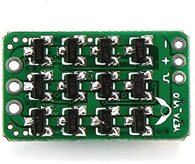

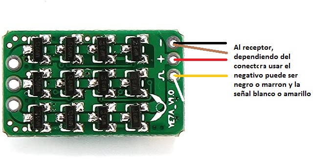

Como te indica Giro, los tres cables al receptor son los que tienen positivo, negativo y el símbolo de señal. Dependiendo del conector que utilices el esquema de cables puede ser negro, rojo y blanco o marrón, rojo y amarillo.
ABC son las fases al motor, no tienen polaridad y el código de color universal es amarillo, azul, verde aunque puedes encontrar cualquier color en los motores que utilizamos ...... para otras aplicaciones los motores traen el código de color universal.
jst 3PL.jpg (9.53 KiB) Visto 5359 veces

He encontrado esta foto, según ella el positivo y negativo de la batería van al positivo y negativo que va al servo.
Por pa22
#1410216

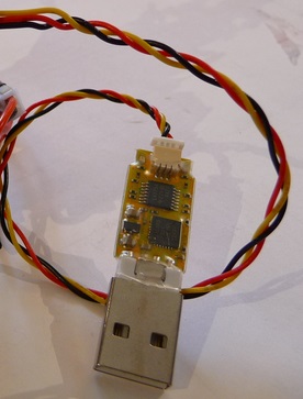

Como te indica Manuel, el positivo y negativo de la batería van a los mismos de alimentación del receptor. El conector JST 3PL es para actualizar el firmware (BlHeli) o configurarlo utilizando un "sticktool" para conectar a USB de un ordenador, descarta su uso a no ser para realizar lo antes indicado.
El conector JST 3PL vá configurado con positivo, señal (amarillo) y negativo, solo para referencia, en teoría podrías alimentarlo con un JST 3PL utilizando solo positivo y negativo entendiendo que el voltaje de entrada es de 5V (por el USB) y asumiendo que el variador tenga regulación para el resto de los componentes aunque pienso que con 1S es posible alimentarlo por ahí pero a falta de documentación solo lo haría como experimento y teniendo un recambio a mano.
