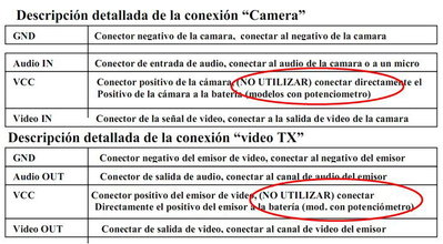

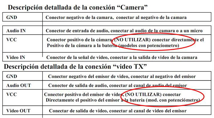

Hola!!!
Ya tengo la primera pregunta :lol:
La parte marcada en rojo del manual, no conectar el positivo (modelos con potenciometro)
No entiendo que quiere decir
Gracias a todos.

Significa que debes de conectar el positivo de la camara y el positivo del TX, directamente a la bateria de video, porque si pasas los positivos por el OSD, al bajar con el potenciometro la intensidad de los datos baja tambien la de video en pantalla.
Fort

En las instrucciones que trae el modelo del pedido conjunto no aparece nada que haga referencia a "no conectar el positivo en modelos con potenciómetro" ¿Será que este modelo es nuevo y ya no hay que atender a esa indicación? no lo tengo a mano pero creo recordar que el OSD si que lleva un potenciómetro de ajuste de brillo. ¿de dónde se ha traducido ese manual?
